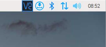

Avec Raspberry Pi OS Bullseye, plus besoin de vous demander si une mise à jour existe pour votre système d’exploitation. Une icône en forme de flèche descendante (Download) apparait si une mise à jour est disponible. Cette vérification est faite au démarrage du système, mais si vous laissez votre Raspberry Pi sous tension en permanence, la vérification est faite toutes les 24 heures.

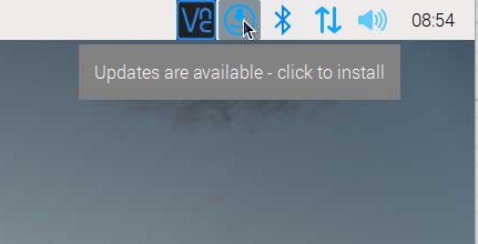

Si vous passez la souris sur l’icône, une notification vous informe de la disponibilité de mises à jour et vous invite à cliquer sur l’icône pour les installer.

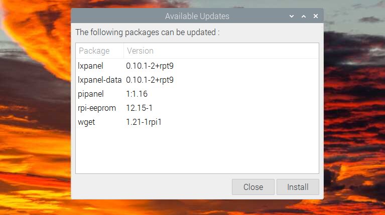

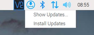

Un menu s’ouvre alors. Vous pouvez choisir d’installer directement les mises à jour en cliquant sur Install Updates. Si vous êtes curieux et souhaitez en savoir un peu plus, cliquez sur Show Updates… et le système vous dira quelles mises à jours seront effectuées.
Ici par exemple on a 5 mises à jour (17 nov. 2021) que vous pouvez choisir d’installer en cliquant sur le bouton Install. Si vous ne souhaitez pas les installer tout de suite, cliquez sur le bouton Close.

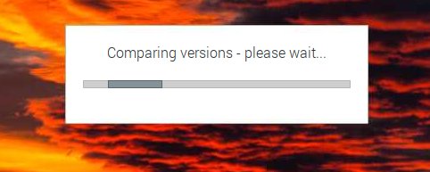

Si vous cliquez sur Install, vous pouvez continuer à utiliser le Raspberry Pi et le système réalise les mises à jour.

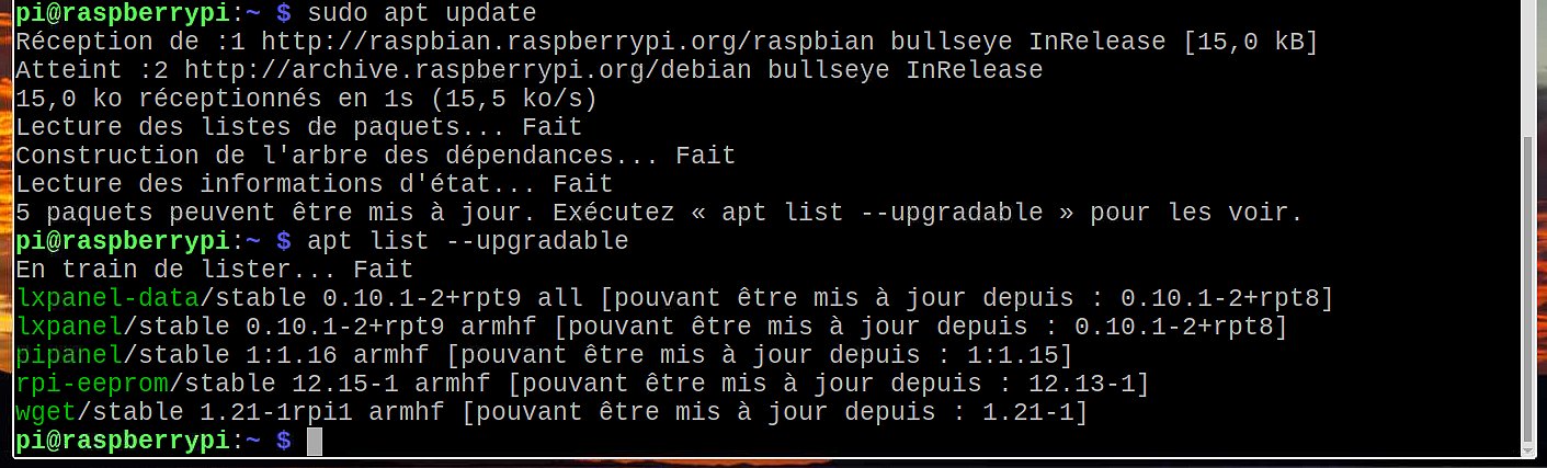

Pour les vieux barbus, linuxophiles et autres linuxomanes, toujours en proie à d’affreux doutes sur ce que le système pourrait faire à notre insu, on peut vérifier en ligne de commande qu’il y a bien une mise à jour disponible et que cela correspond bien à ce qui était affiché dans la fenêtre de mise à jour.
