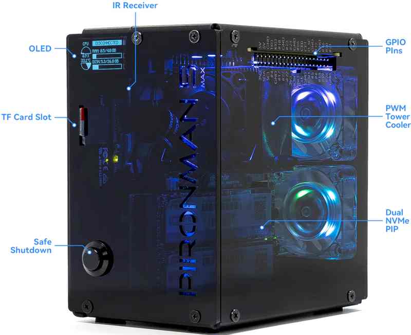

Vue d’ensemble des connecteurs et interfaces disponibles
Sur cette image du Pironman 5 Max, on retrouve en façade un bouton Safe Shutdown bien accessible, qui permet d’éteindre proprement le système. Un lecteur de carte microSD autorise le changement rapide de carte SD, et un écran OLED affiche en temps réel l’état du Raspberry Pi 5 (CPU, RAM, stockage…).
Le boîtier laisse apparaître son contenu à travers une paroi transparente, avec deux ventilateurs RGB alignés sur le radiateur tour PWM. En haut, un récepteur infrarouge est présent pour l’ajout d’une télécommande.
La nappe GPIO est également accessible sur le haut du boîtier, et on aperçoit les deux emplacements NVMe PIP superposés en bas.

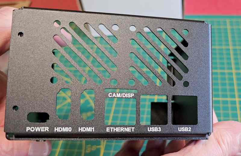

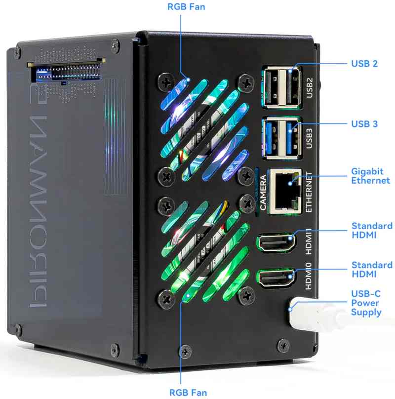

Sur l’arrière du Pironman 5 Max, tous les connecteurs du Raspberry Pi 5 sont regroupés du même côté pour une gestion des câbles plus propre.
On retrouve les classiques : deux ports USB 2.0, deux USB 3.0, une prise Ethernet Gigabit, les deux ports HDMI plein format, un passage pour le câble caméra, et le connecteur USB-C pour l’alimentation.
Derrière la grille oblique, on aperçoit un ventilateur RGB, qui participe au refroidissement actif du boîtier (et fait de la lumière  🙄 c’est joli mais est-ce utile ?).
La connectique reste accessible et bien répartie, un design compact qui me fait penser à un mini PC

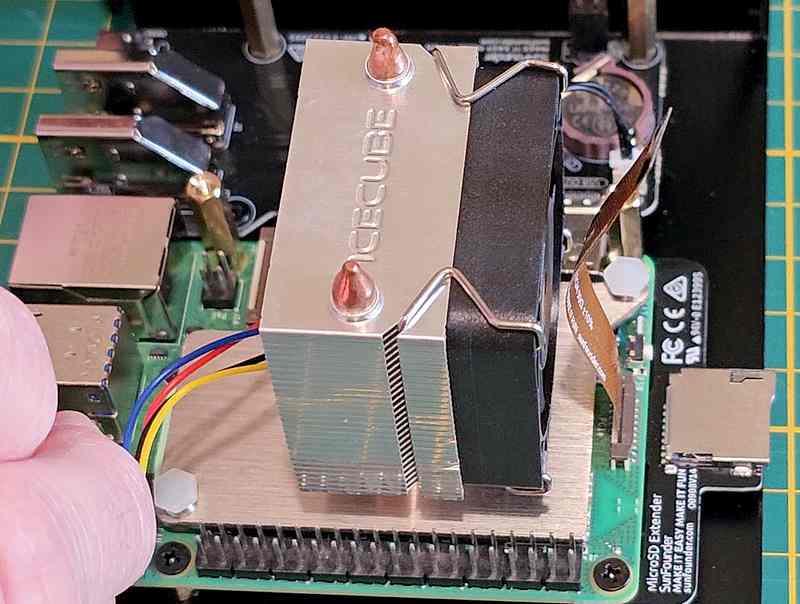

Le ventirad
Dans le cas du ventirad, l’ajout d’un ventilateur pour faire circuler l’air frais entre les ailettes améliore la dissipation de la chaleur et permet accessoirement de réduire la taille des ailettes.
L’air froid (à température ambiante) est poussé par le radiateur (flèches bleues) au travers des ailettes de refroidissement. Au niveau des ailettes, la chaleur est transférée à l’air qui s’échauffe et récupère cette énergie pour la dissiper dans l’atmosphère (flèches rouges).
Le ventirad Icecube est muni d’ailettes en d’aluminium et d’un tube en cuivre de 5 mm. La surface de refroidissement est équivalente à la surface du radiateur x 28 ! Cela équivaut à une plaque de 150x150mm (22 500mm2) On est loin des 12 x 12 = 144 mm2 de la surface supérieure du CPU 🙂 On a multiplié la surface d’échange par 150. Bien entendu il faut prendre en compte la résistance thermique du double face utilisé pour transférer la chaleur vers le ventirad. Mais même avec ça le refroidissement est important. Le ventirad refroidit également les circuits annexes au CPU (mémoire, LAN, USB)

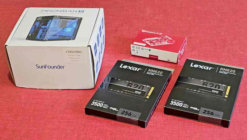

Présentation des composants nécessaires
Raspberry Pi 5 (8 Go ou 16 Go)
Pour ce projet, j’ai choisi un Raspberry Pi 5 avec 8 Go de RAM : un bon compromis entre puissance et prix. Les 8 Go permettent de gérer confortablement plusieurs services, du bureau graphique à la virtualisation légère, sans saturer la mémoire. C’est idéal pour tirer parti du PCIe, des SSD NVMe rapides, et des fonctionnalités avancées du Pironman 5 Max comme l’OLED ou le RAID.
👉 Selon vos usages, un modèle 4 Go peut suffire pour un serveur léger, un media center ou une station domotique.
À l’inverse, si vous bossez sur de la compilation, du traitement d’image ou du multitâche intensif, le modèle 16 Go devient pertinent.
💡 Depuis les versions récentes de Raspberry Pi OS, un espace de swap compressé en RAM via zram est activé par défaut. Cette technique permet de limiter les accès disque, notamment sur les SSD ou cartes SD. Mais attention, cela ne remplace pas de la vraie RAM : dès que les applications se multiplient, les limites matérielles du Pi se font vite sentir.
Pour aller plus loin, voir cet excellent tutoriel (LinuxToday, 2 juin 2025) sur l’activation de ZRAM sur Raspberry Pi 5.
SSD NVMe M.2 (1 ou 2 selon test RAID)
SunFounder fournit une liste de SSD compatibles. On a le choix puisque la carte peut recevoir des modèles de 2230 à 2280. Pour rappel Un format comme 2280 se lit ainsi :
  • 22 = 22 mm de largeur (standard pour tous les SSD M.2)
  • 80 = 80 mm de longueur

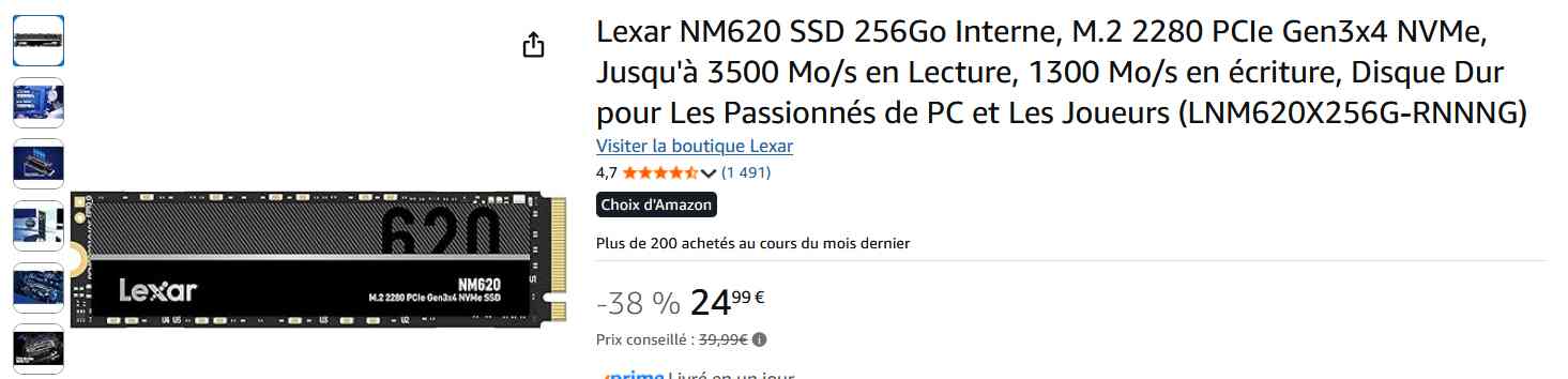

D’après la liste de compatibilité et la somme que je voulais investir sur ce projet, j’ai choisi des Lexar NM620 de 256Go disponibles sur Amazon pour ~25€
Pour une cinquantaine d’euros on peut disposer d’un RAID 0 ou d’un RAID 1 de 256 ou 512 Go, j’y reviendrai.

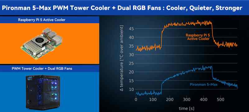

Cette courbe parle d’elle-même : le ventirad PWM du Pironman 5 Max, combiné à ses deux ventilateurs RGB, surclasse nettement le refroidisseur actif officiel du Raspberry Pi 5.
La montée en température est bien plus lente, et surtout, la température reste plus de 15 °C en dessous, même en pleine charge.
Résultat : moins de bruit, aucun throttling* même en usage intensif (compilation, IA, vidéo…), et une stabilité thermique exemplaire.

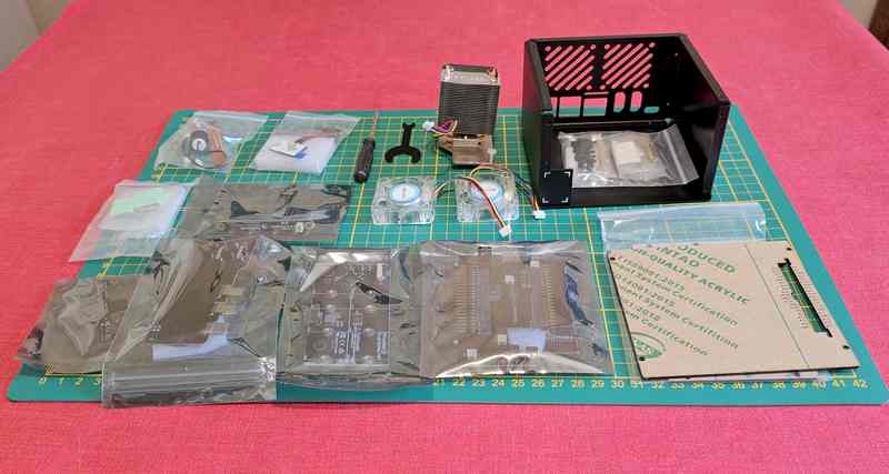

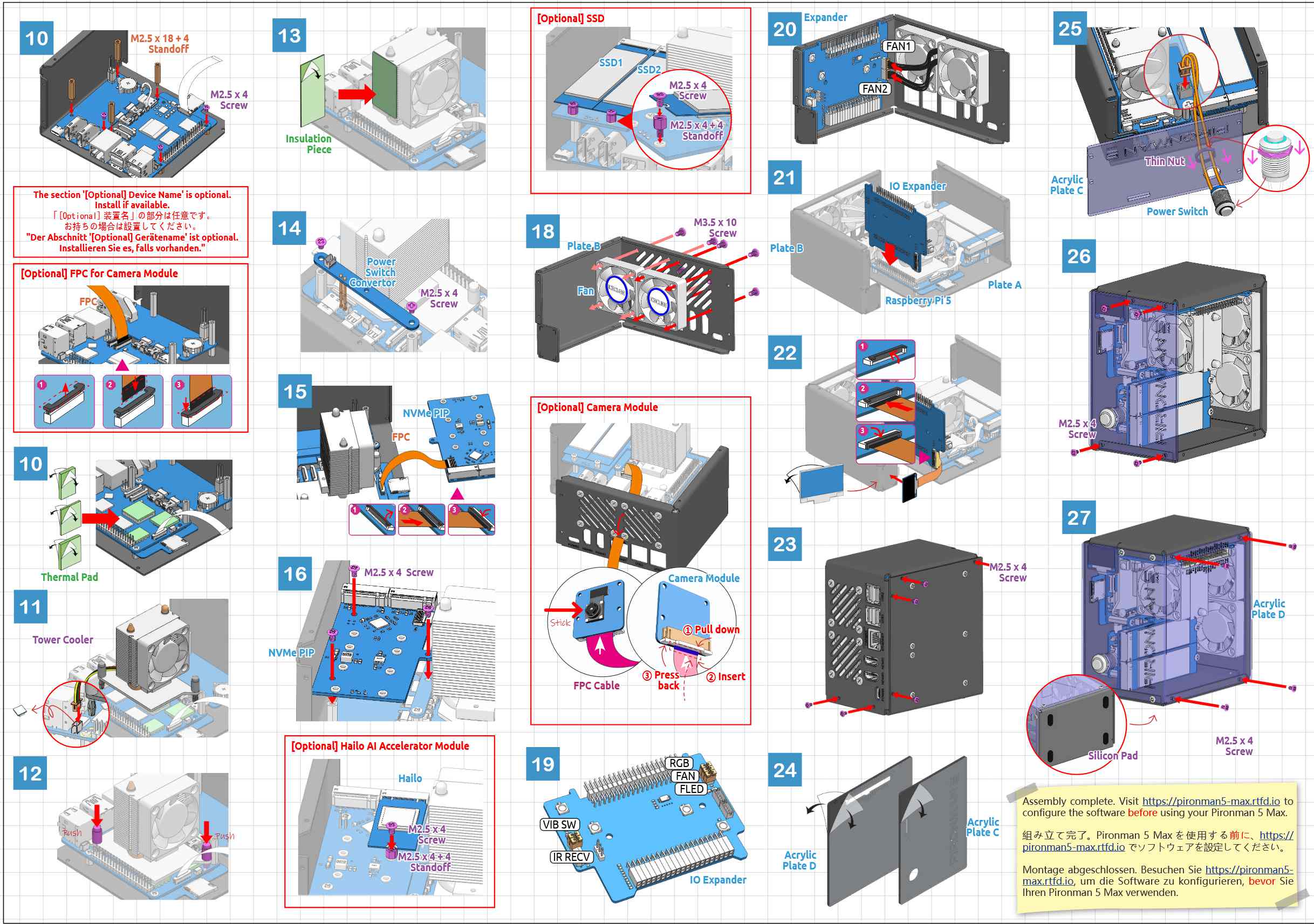

Le matériel est prêt. Le boîtier est livré dans une boîte en carton avec une couche de mousse à l’intérieur.
Le boîtier est livré monté pour tenir dans la boîte. Il faut commencer par désolidariser les deux parties pré-montées.

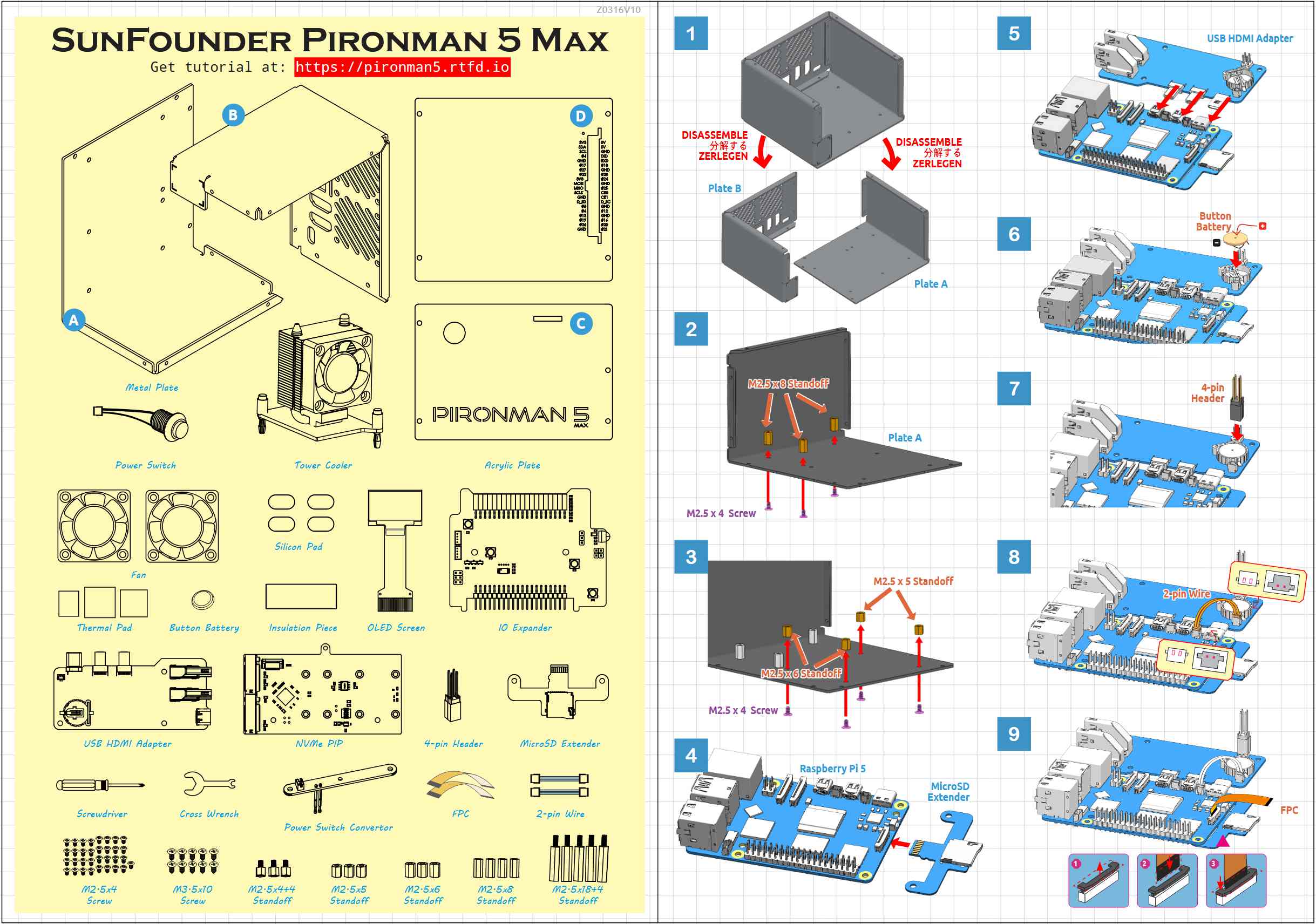

L’ensemble des pièces (cartes, quincaillerie…) nécessaires au montage. La notice est bien faite et si on suit l’ordre de montage tout se passe bien. A noter que comme toujours Sunfounder fournit systématiquement du surplus (vis, entretoises, câbles…) ce qui est plutôt rassurant.

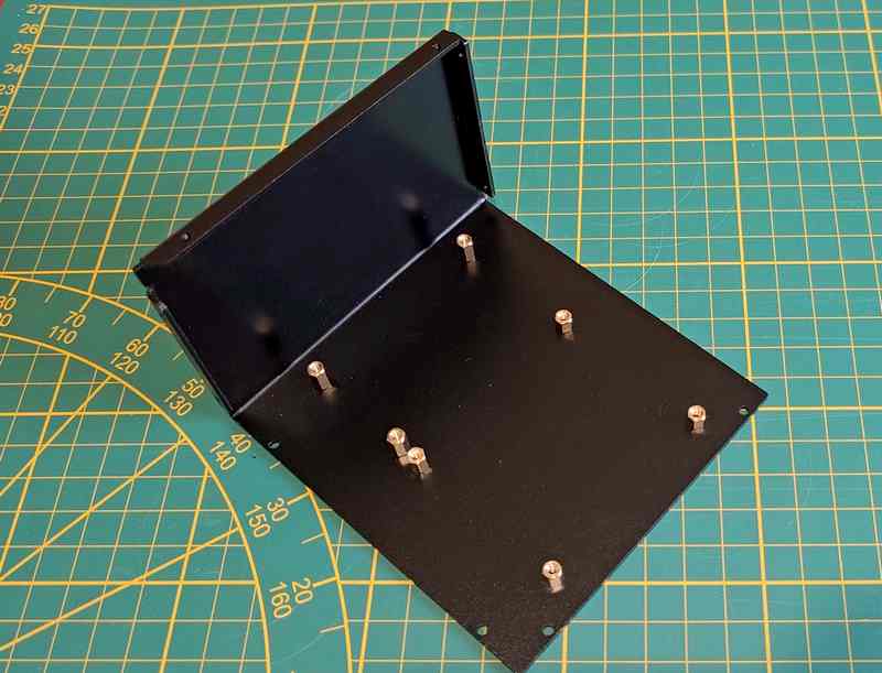

Commencez par poser les entretoises sur le côté du boîtier. Respectez les tailles indiquées car en fonction des cartes et de leurs emboitements, les hauteurs sont différentes ! Ici le « pfff pas besoin de lire la notice pour monter des entretoises… » n’est pas la bonne solution  😆

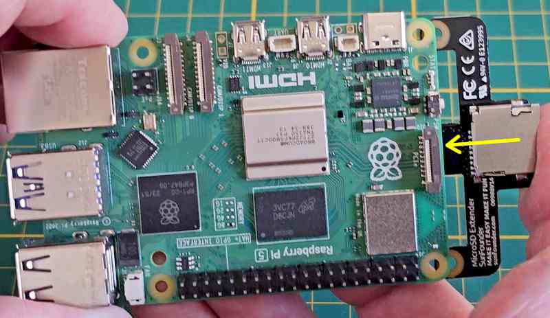

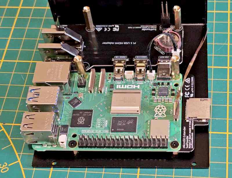

Mettez en place la rallonge de carte micro SD qui permettre d’avoir accès à la carte SD en façade (bien pratique !)

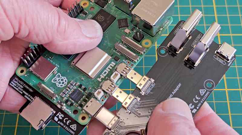

On passe ensuite au montage de l’extension d’alim et de connecteurs HDMI ce sui permettra de retrouver des « vrais » connecteurs HDMI ien costauds en face arrière.
Sur cette carte d’extension HDMI on monte aussi une pile reliée à l’entrée BAT par un petit câble. Cette pile assure le maintien de l’heure même si l’appareil reste déconnecté du réseau.
On peut maintenant garnir le microprocesseur, la mémoire et le module RP1 d’un bloc de pâte thermique, puis on clipse le ventirad dessus.

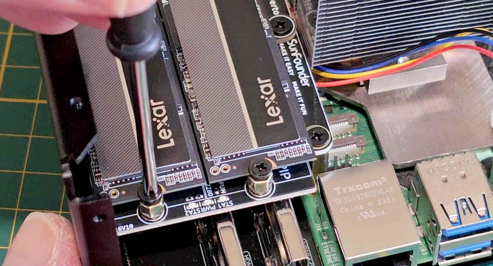

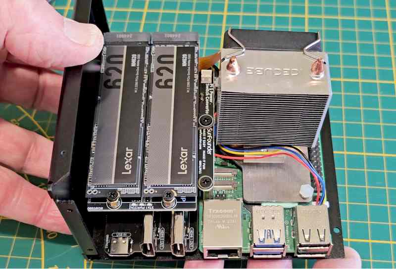

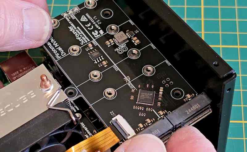

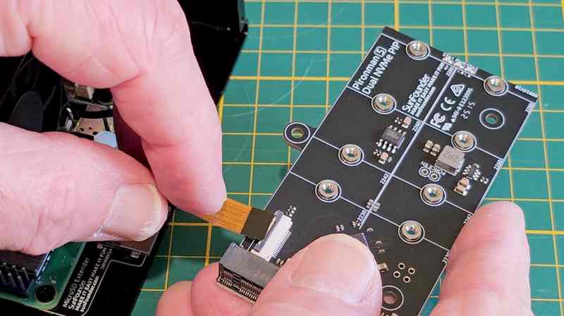

Le bus PCIe disponible sur le Pi5 est connecté à la carte d’extension qui peut accueillir 2 SSD M.2 NVMe ou un SSD et un module d’IA comme le Hailo.

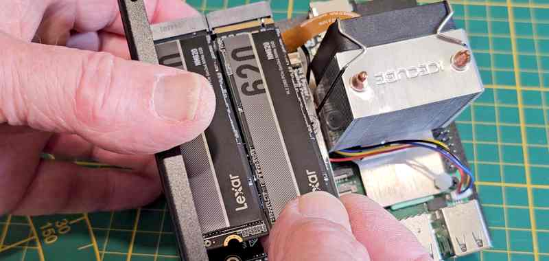

La carte SSD vient se monter au dessus de la carte d’extension HDMI.
On peut monter les 2 SSD. ici des Lexar de 256 Go que j’utiliserai pour les test.
Une entretoise permet de fixer les SSD à la bonne hauteur.
Tout est en place, on est presque prêt !

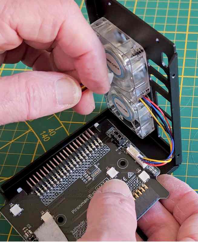

Reste à connecter les 2 ventilateurs sur la carte d’extension GPIO

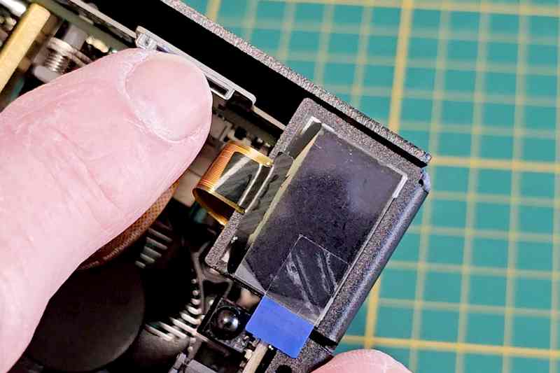

Puis à fixer l »écran OLED sur la face avant. La position est bien repérée. L’écran sera sous la face avant transparente. C’est bien pensé.

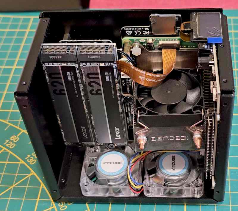

Malgré sa compacité, on voit que le boîtier est bien rempli !

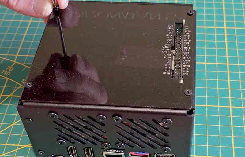

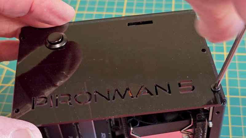

Mise en place de la face avant, avec le bouton A/M qui permettra un arrêt propre du système.
La face latérale donne accès au connecteur GPIO. J’aurais aimé un cache en caoutchouc pour protéger les connecteurs (indispensable si vous avez des gamins curieux et bricoleurs) ça sera certainement l’objet d’une modélisation 3D et ça me permettra de tester l impression de TPU sur la pusa Core One  😉

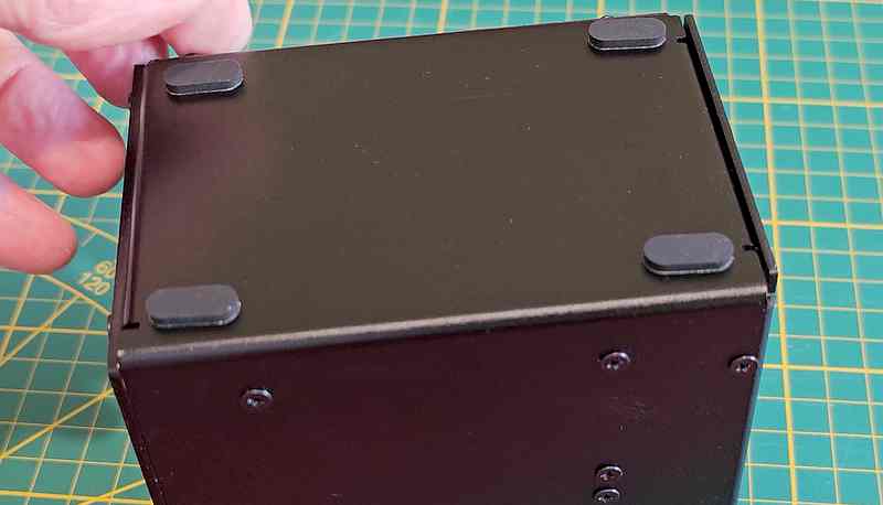

On termine par la pose des 4 patins de protection, comme ça vous pourrez poser le boîtier sur un meuble verni ou sur la jolie table du salon sans déclencher l’ire de madame (pieds certifiés WAF)

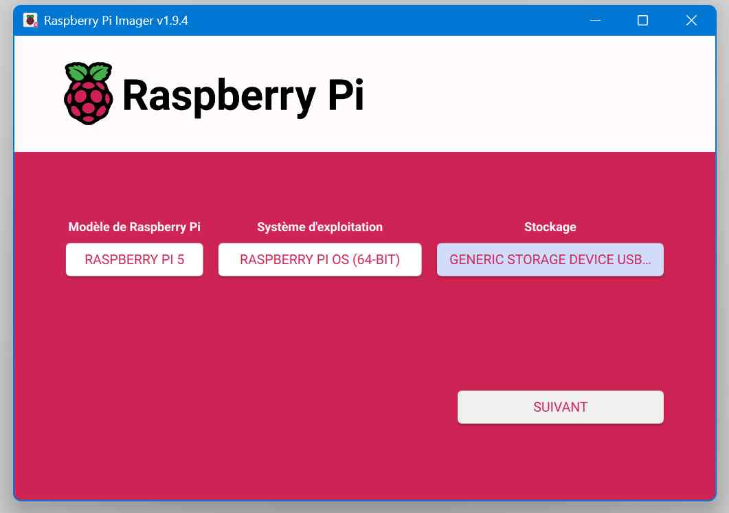

La préparation de la micro SD est classique, on utilise Raspberry Pi Imager.
Insérer la carte SD dans un lecteur de carte micro SD, ouvrez Raspberry Pi Imager et lancer la création de la carte SD. Vous pouvez utiliser des paramètres pré-enregistrés pour gagner du temps.

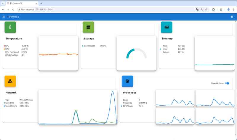

Rebootez le Raspberry Pi et au démarrage vous avez 4 LEDs RGB qui « respirent » en bleu au plafond du Pironman, les ventilos qui tournent et vous font une lumière de kéké (désolé), et l’écran OLED en face avant qui s’allume pour indiquer les valeurs suivantes :

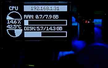

Mais, attendez, le voila qui s’éteint après 10 secondes ! C’est quoi ce traquenard ? après avoir gratté un peu, le time out est réglable, je vous propose de le mettre à 0 pour que l’écran OLED reste allumé, ce qui donne une belle prestance à votre Pironman 5…

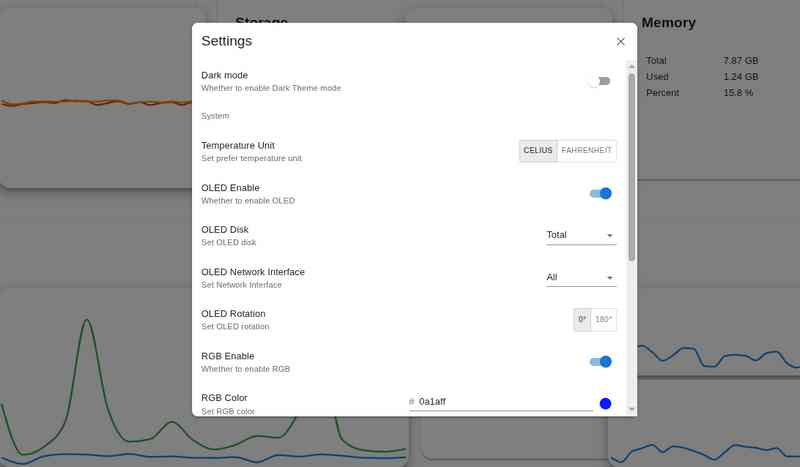

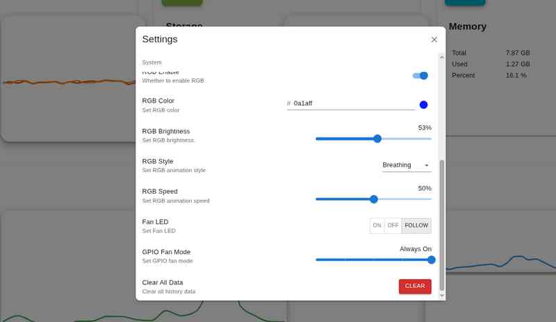

Empêcher la mise en veille de l’écran OLED du Pironman 5 Max
Le boîtier Pironman 5 Max intègre un petit écran OLED permettant d’afficher diverses informations système. Par défaut, cet écran s’éteint automatiquement après quelques secondes pour économiser de l’énergie. Il est toutefois possible de désactiver cette mise en veille automatique.
Modifier le fichier de configuration
Le fichier de configuration utilisé par le logiciel du boîtier se trouve dans l’environnement virtuel Python installé par l’installeur officiel. Pour le modifier, connectez-vous en SSH ou ouvrez un terminal sur le Raspberry Pi et exécutez la commande suivante :
sudo nano /opt/pironman5/venv/lib/python3.11/site-packages/pironman5/config.json
Dans ce fichier, dans la section "system" localisez la ligne suivante :
« oled_sleep_timeout »: 10,
    "system": {
        "data_interval": 1,
        "rgb_color": "#0a1aff",
        "rgb_brightness": 50,
        "rgb_style": "breathing",
        "rgb_speed": 50,
        "rgb_enable": true,
        "rgb_led_count": 4,
        "temperature_unit": "C",
        "oled_enable": true,
        "oled_rotation": 0,
        "oled_disk": "total",
        "oled_network_interface": "all",
        "gpio_fan_pin": 6,
        "gpio_fan_mode": 0,
        "gpio_fan_led": "follow",

L’écran OLED du boîtier restera désormais allumé en permanence.

La configuration de Pironman 5 Max en web
Une fois le module pironman5 installé, le service pironman5.service démarrera automatiquement à chaque démarrage de l’OS. Vous pouvez maintenant ouvrir la page de surveillance dans un navigateur pour consulter les informations du Raspberry Pi 5, configurer les LED RGB, contrôler les ventilateurs, etc. Lien de la page : http://<ip>:34001. (<ip> est l’adresse de votre Pi5 ou localhost)
Ca fonctionne donc avec 192.168.1.31 (ici), localhost et 127.0.1.1
Dans settings (en haut à droite) vous pourrez observer le tracé des valeurs mémoire, stockage, réseau et CPU, mettre les ventilateurs en action de façon continue ou régler les effets de lumière.
Les changements prennent effet au démarrage suivant.
Configuration du ventilateur PWM sur Raspberry Pi 5
Pour optimiser le refroidissement du Raspberry Pi 5 tout en limitant le bruit, j’ai choisi une configuration progressive du ventilateur via le GPIO 18, contrôlé en PWM directement par le firmware.
