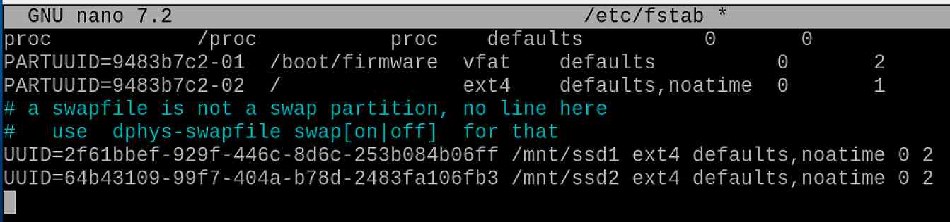

Notez les UUID de /dev/nvme0n1p1 et /dev/nvme1n1p1, puis :
sudo nano /etc/fstab
Ajoutez à la fin du fichier :
UUID=xxxxxxxx-xxxx-xxxx-xxxx-xxxxxxxxxxxx  /mnt/ssd1  ext4  defaults,noatime  0  2
UUID=yyyyyyyy-yyyy-yyyy-yyyy-yyyyyyyyyyyy  /mnt/ssd2  ext4  defaults,noatime  0  2
En remplaçant les UUID par ceux relevés juste avant.
Sauvegardez et fermez le fichier (CTRL+X, O, Entrée)
Tester le montage
sudo mount -a

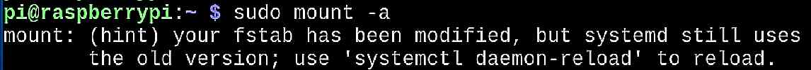

L’OS ne renvoie pas d’erreur : c’est tout bon ! Mais on a ce message :
Qui nous dit « Tu viens de modifier fstab, mais si tu veux que systemd s’en rende compte (par exemple pour les montages auto au prochain boot ou via systemctl), il faut que tu me redemandes de relire la config ! »… Bon bin allons y 😀  => daemon-reload recharge les fichiers de configuration système sans redémarrer les services, c’est suffisant ici.
sudo systemctl daemon-reload

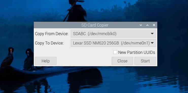

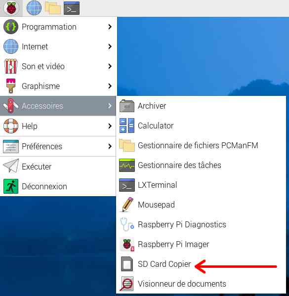

💡 Astuce : Clonage facile avec l’outil graphique « SD Card Copier »
Si vous utilisez l’interface graphique de Raspberry Pi OS, inutile d’ouvrir un terminal. Vous pouvez copier votre carte SD vers un SSD NVMe en quelques clics :
  1. Ouvrez le menu Démarrer (framboise en haut à gauche).
  2. Allez dans Accessoires → SD Card Copier.
  3. Sélectionnez comme source : la carte SD actuelle (/dev/mmcblk0).
  4. Sélectionnez comme destination : le SSD NVMe (/dev/nvme0n1).
  5. Cliquez sur Démarrer et patientez pendant la copie.
Choisissez le départ (carte SD) et la cible (SSD) comme ci-dessous :
Cochez la case New Partition UUIDs si vous ne souhaitez pas conserver les identifiants de vos SSD. Une fois la copie terminée, vous pouvez éteindre le Raspberry Pi, retirer la carte SD, et redémarrer sur le SSD NVMe.

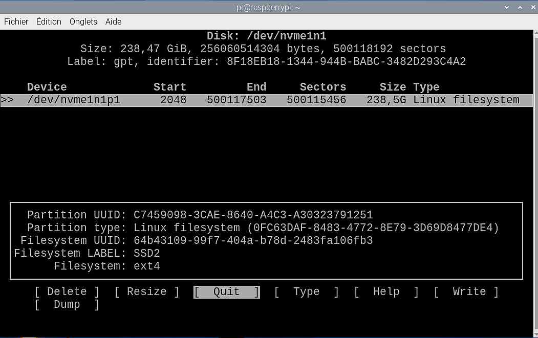

Si le second SSD (ici /dev/nvme1n1) est vierge, commencez par créer une partition (choisissez gpt) :
sudo cfdisk /dev/nvme1n1
Créez une partition principale (type Linux), quittez par Write pour écrire la table de partition (répondez yes). puis formatez-la en ext4 :
sudo mkfs.ext4 /dev/nvme1n1p1

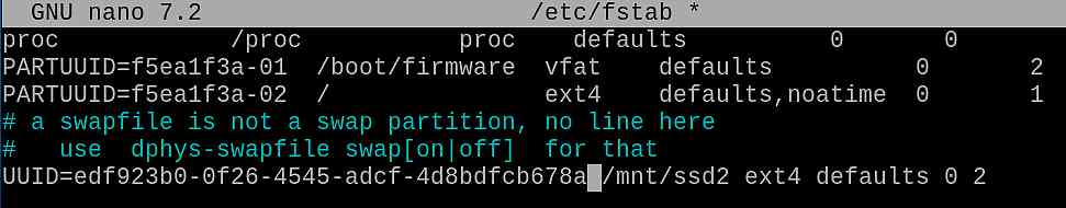

Ajoutez ensuite cette ligne dans le fichier /etc/fstab :
Remplacer l’UUID ou ajouter la ligne
UUID=xxxxxxxx-xxxx-xxxx-xxxx-xxxxxxxxxxxx  /mnt/ssd2  ext4  defaults  0  2
Remplacez l’UUID par celui retourné par la commande précédente. Cette configuration permet de disposer d’un second SSD prêt à stocker vos fichiers ou à être utilisé pour un NAS.
tester avec sudo mount -a
Si aucune erreur ne s’affiche d’est tout bon !

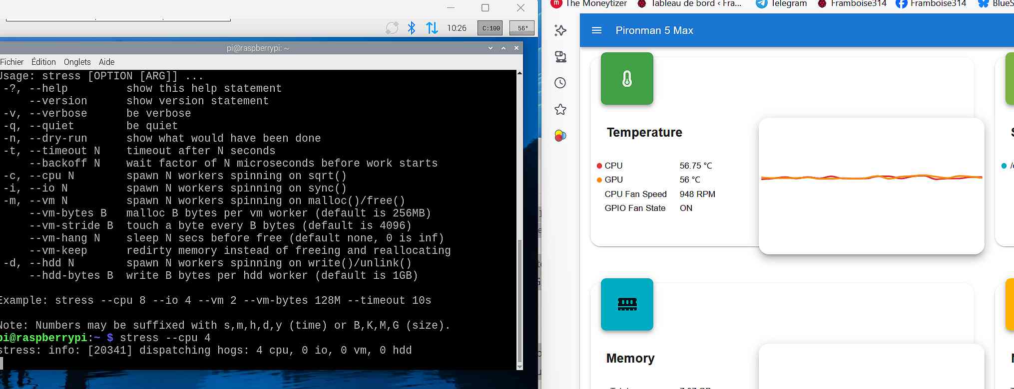

On voit que malgré les 32° ambiants (image de gauche) le CPU du Raspberry Pi 5 retse vaillamment à 41°. A noter aussi que la taille des disques SSD est bien prise en compte avec 5.9 Go occupés sur 467 Go de disques.
🔗 Créer un lien symbolique vers le SSD
Si vous souhaitez accéder plus facilement à votre SSD monté dans /mnt/ssd2, vous pouvez créer un lien symbolique vers un dossier de votre choix. Par exemple, pour y accéder depuis votre dossier personnel :
ln -s /mnt/ssd2 ~/ssd
Cela crée un raccourci ssd dans votre dossier personnel. Vous pourrez ainsi y accéder rapidement sans taper tout le chemin à chaque fois. Par exemple cd ssd
💡 Alternative : réinstallation propre avec Raspberry Pi Imager

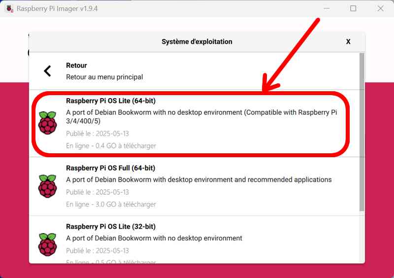

Si vous préférez repartir d’un système tout neuf plutôt que de cloner votre carte SD, vous pouvez utiliser l’outil Raspberry Pi Imager pour installer Raspberry Pi OS directement sur le SSD NVMe.
1. Téléchargez Raspberry Pi Imager sur votre ordinateur.
2. Insérez votre SSD dans un boîtier USB ou un adaptateur NVMe-USB.
3. Lancez Raspberry Pi Imager, choisissez Raspberry Pi OS (32 ou 64 bits), puis sélectionnez le SSD comme support cible.
4. Vous pouvez préconfigurer le Wi-Fi, SSH, nom d’hôte, mot de passe, etc.
5. Une fois l’image écrite, insérez le SSD dans le Raspberry Pi 5 (sans carte SD) et démarrez.

Installer le système lite
Comme d’habitude, je repars d’une installation « propre » donc avec une carte SD et Raspberry Pi OS Lite.
Préparez votre carte, autorisez le SSH en créant un fichier ssh dans le dossier racine de la carte.

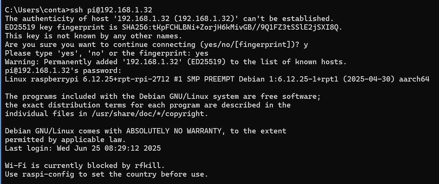

Vous pouvez utiliser le Raspberry Pi 5 en direct (clavier/écran) ou à distance avec SSH, ce que je fais ici depuis un poste Windows 11.

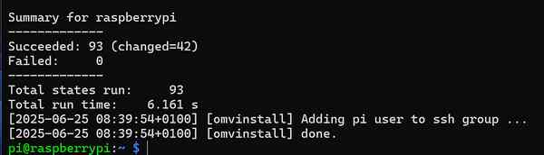

wget https://github.com/OpenMediaVault-Plugin-Developers/installScript/raw/master/install
chmod +x install
sudo ./install -n
Ceci télécharge et exécute le script d’installation d’OpenMediaVault. L’installation est un peu longue, soyez patient(e).
Ne redémarrez pas votre Raspberry Pi après l’installation.

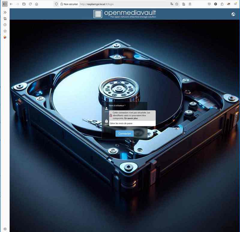

Accéder à OpenMediaVault
Saisissez l’URL suivante dans votre navigateur pour accéder à OpenMediaVault :
http://raspberrypi.local
Si vous ne pouvez pas accéder avec cette commande essayez l’adresse réelle 192.168.1.32

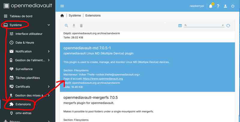

Vous trouvez en début de ce chapitre les explications sur RAID 0 et RAID 1. Dans le menu Système => Extensions, Installez openmediavault-md 7.0.4-1

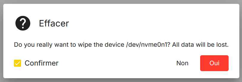

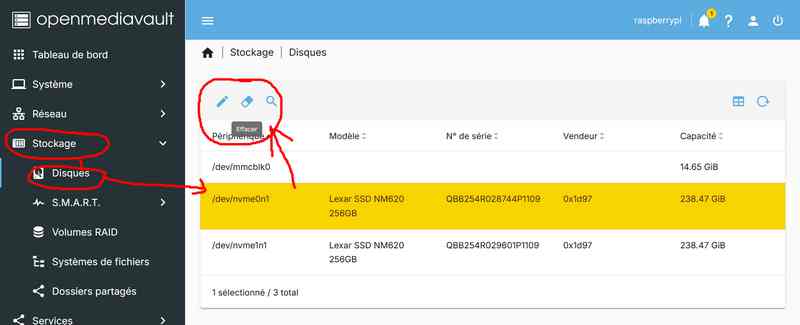

⚠️ Attention : Cette opération effacera toutes les données présentes sur les disques durs. Veillez à sauvegarder toutes les données importantes avant de continuer.
Dans Stockage => Disques, sélectionnez un disque et cliquez sur Effacer
Il faudra confirmer l’effacement et choisir la méthode (rapide ou sécurisé)
Faites cela pour les 2 disques (il faut absolument avoir 2 SSD montés sur votre Pironman 5 Max pour faire du RAID).

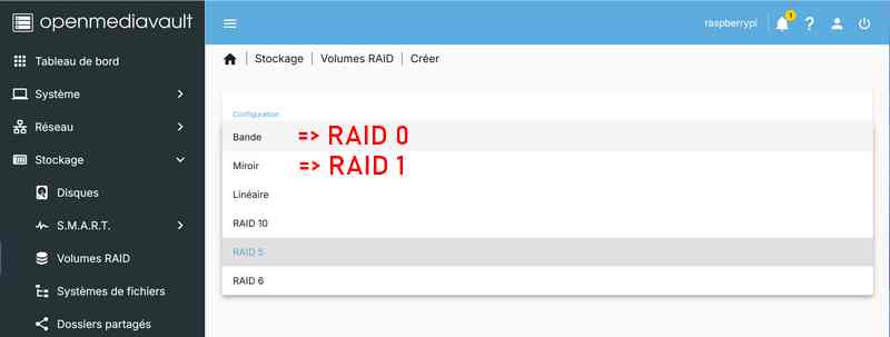

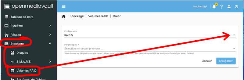

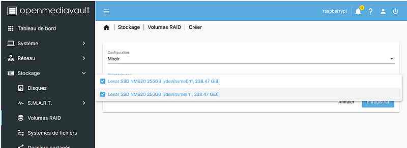

Dans Stockage => Volumes RAID ouvrez la liste déroulante
Choisissez l’option qui vous intéresse. J’ai opté pour RAID 1 pour la sécurité.
Sélectionnez les disques à utiliser pour le RAID et cliquez sur le bouton Enregistrer.
Vous pouvez maintenant appliquer les modifications en cliquant sur la coche en haut à droite de la fenêtre.

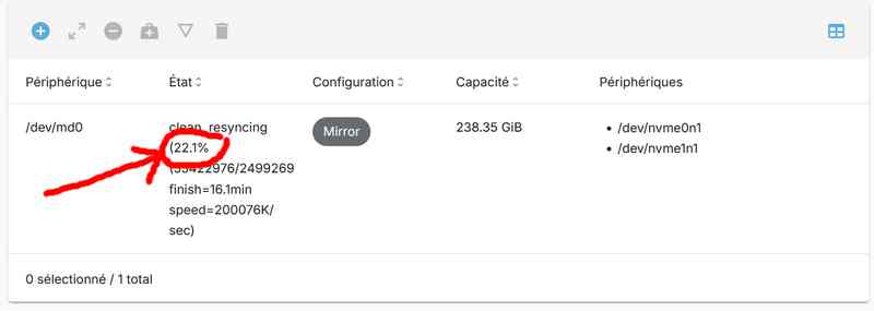

Vous disposez maintenant d’un RAID opérationnel sur le boîtier Pironman 5 Max. Selon l’option que vous aurez choisie RAID 0 ou RAID 1 la capacité de stockage sera différente.
Il reste à attendre que l’état du RAID soit à 100% pour pouvoir l’utiliser. Une fois cette valeur atteinte, vos disques RAID sont prêts à l’emploi.

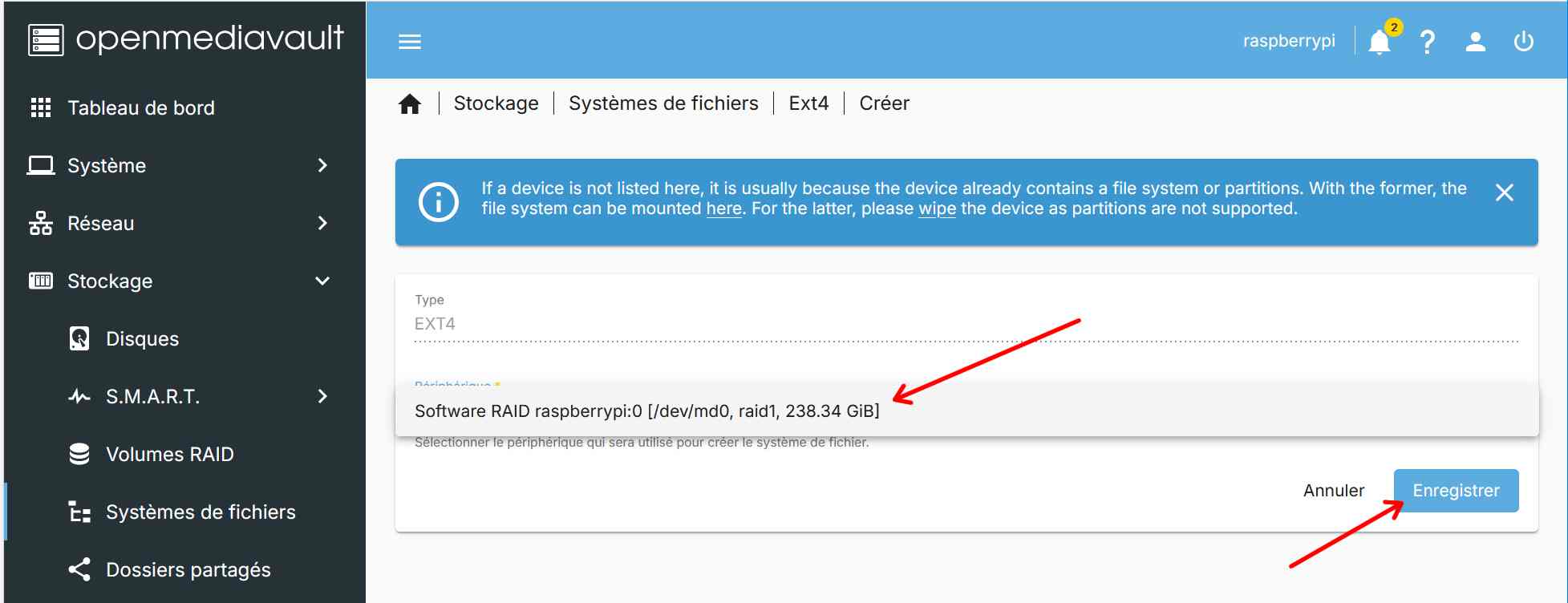

Configurer le stockage
Dans le menu à gauche, cliquez sur l’option Stockage => Disques : vous verrez tous les disques connectés à votre Raspberry Pi.

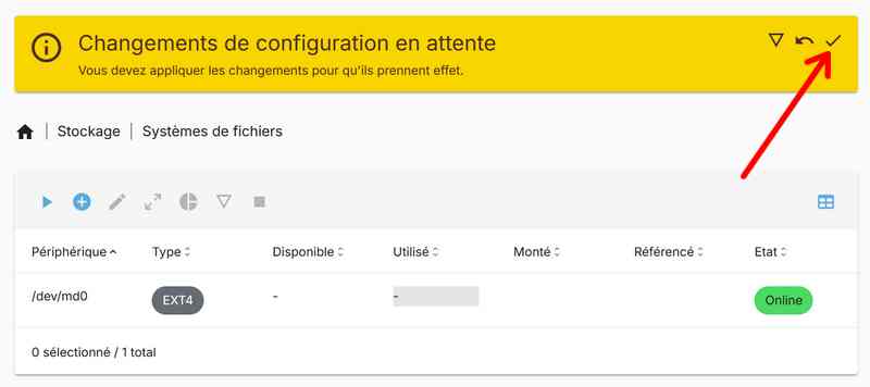

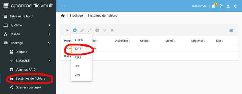

Dans le menu à gauche choisissez le système de fichier pour votre NAS.

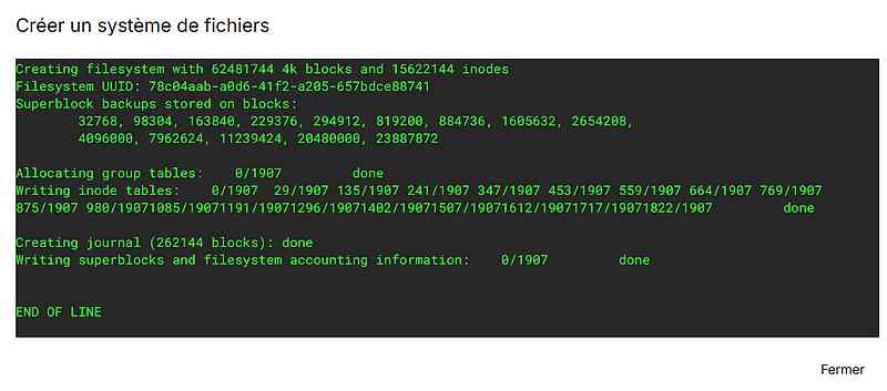

Comme on a un RAID il apparait, choisissez le et enregistrez. Une fenêtre apparait

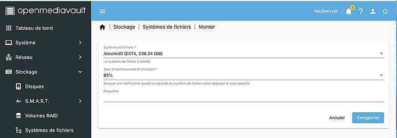

Lorsque le Système de fichiers est prêt cliquez sur Fermer. On passe alors sur l’onglet Monter
Sélectionnez le système de fichiers qu’on a créé précédemment et fixez le seuil d’alerte (85% par défaut)
🔔 Seuil d’avertissement d’utilisation
Ce paramètre permet de définir un pourcentage d’occupation de l’espace disque à partir duquel OpenMediaVault vous enverra une notification d’avertissement.
Par exemple, si vous définissez ce seuil à 85 %, vous recevrez une alerte dès qu’un disque atteint ou dépasse 85 % de sa capacité.
Cela vous permet d’anticiper un manque de place et de prendre les mesures nécessaires à temps (nettoyage, ajout de disque…).
✅ Conseil : Un seuil entre 80 % et 90 % est généralement un bon compromis entre sécurité et tranquillité.
Après le montage, cliquez sur la coche Appliquer en haut à droite. Vous pourrez alors visualiser les données présentes sur vos disques durs dans le système de fichiers.
À ce stade, vous avez configuré avec succès OpenMediaVault et monté vos disques durs.

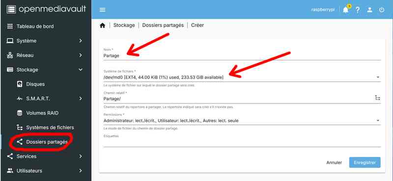

Créer un dossier partagé

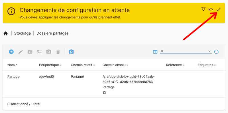

Dans Stockage => Dossiers Partagés cliquez sur le  +   pour créer un dossier. Je l’ai appelé Partage mais vous choisissez le nom que vous voulez (évitez les accents et les espaces…) ainsi que les permissions que vous accordez. Cliquez sur Enregistrer.
Votre dossier partagé est créé, il reste à valiser l’opération en cliquant sur la coche en haut à droite.

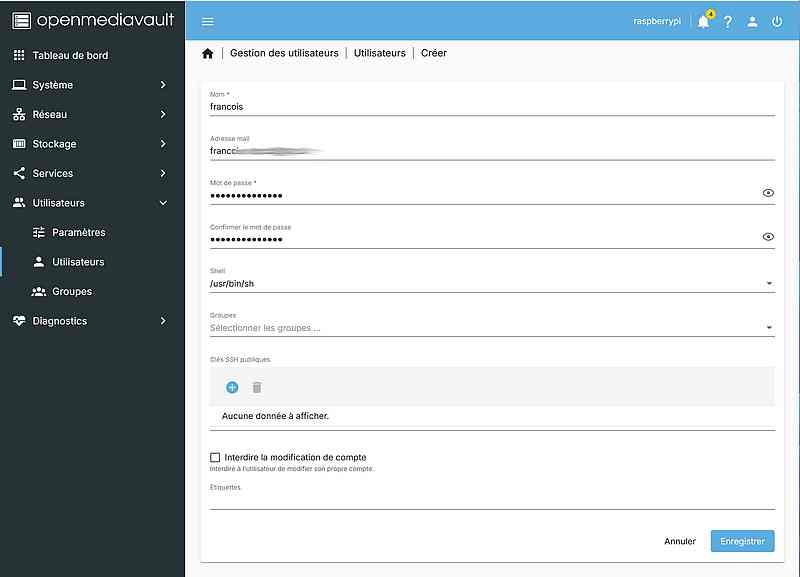

Créer un utilisateur
Pour accéder au dossier, il est nécessaire de créer un nouvel utilisateur. Sur la page Utilisateurs, créez un utilisateur.
Terminez en cliquant sur Enregistrer. Cliquez ensuite sur la coche pour autoriser les modifications.

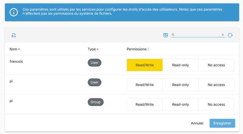

Configurer les permissions d’un utilisateur

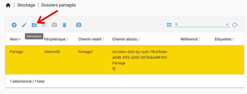

Dans les Dossiers partagés, sélectionnez le dossier que vous avez créé, et cliquez sur le bouton Permissions.
Choisissez les permissions que vous accordez à l’utilisateur. Bon, ici c’est moi, alors j’ai tous les droits… N’oubliez pas d’enregistrer et de valider les modifications (je ne vais pas vous le redire à chaque fois quand même ?).

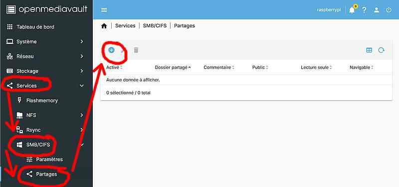

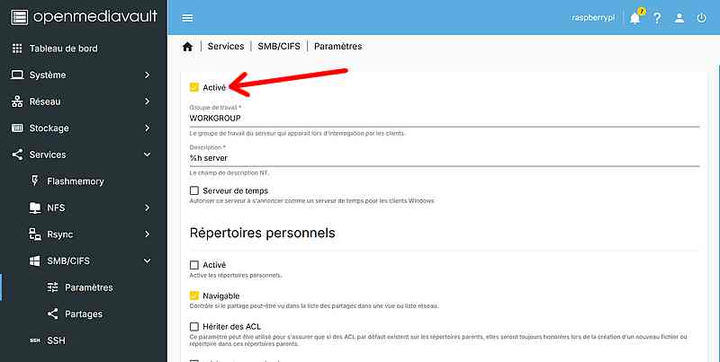

Dans la rubrique Services => SMB/CIFS => Paramètres  cochez la case Activé pour mettre le service en fonction.
Validez en cliquant sur Enregistrer en bas de la page, puis remontez… tout en haut pour cliquer sur la coche de validation.

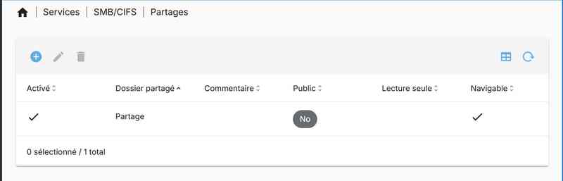

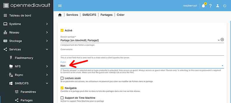

On va maintenant créer un partage SMB. Cliquez sur le   +   et configurez le partage, parcourez les différentes option que vous pouvez régler au besoin.
Dans Services => SMB/CIFS => Partages => Créer : Créez un partage? Je l’ai laissé en Public = Non qui impose une authentification obligatoire (avec un compte utilisateur OMV). Aucun invité n’est autorisé.
Cliquez sur Enregistrer puis sur la coche de validation.
Vous avez maintenant configuré avec succès le service SMB.

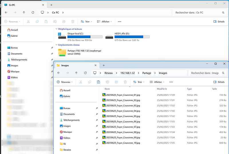

L’heure est venue à présent d’utiliser le protocole SMB pour accéder à votre dossier partagé.

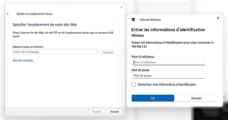

Accéder au partage depuis une machine Windows
Dans l’explorateur de fichiers, ouvrez votre PC et faites Clic droit => Ajouter un emplacement réseau. Saisissez l’adresse du partage SMB que vous avez créé sur le Raspberry Pi
(ici \\192.168.1.32\Partage). Entrez le compte OMV que vous avez créé dans les utilisateurs de OMV (François, PWD = xxxx). Vous devez voir apparaître un dossier qui donne accès au NAS sur le Pironman 5 Max, et vous pouvez écrire dans ce dossier (ici j’ai transféré des images).

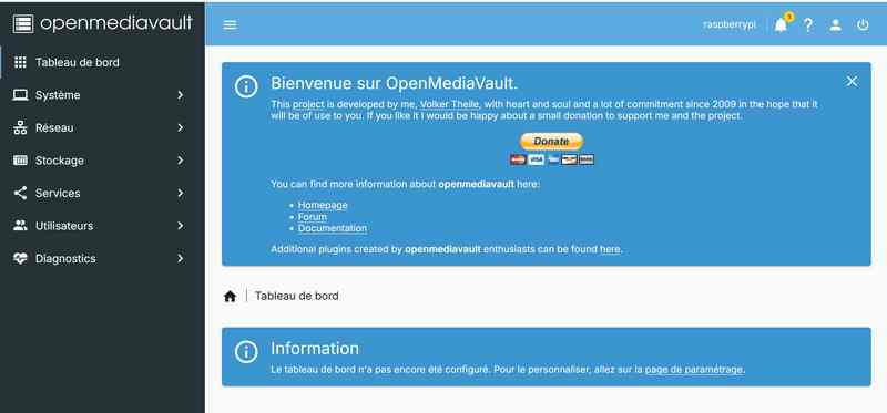

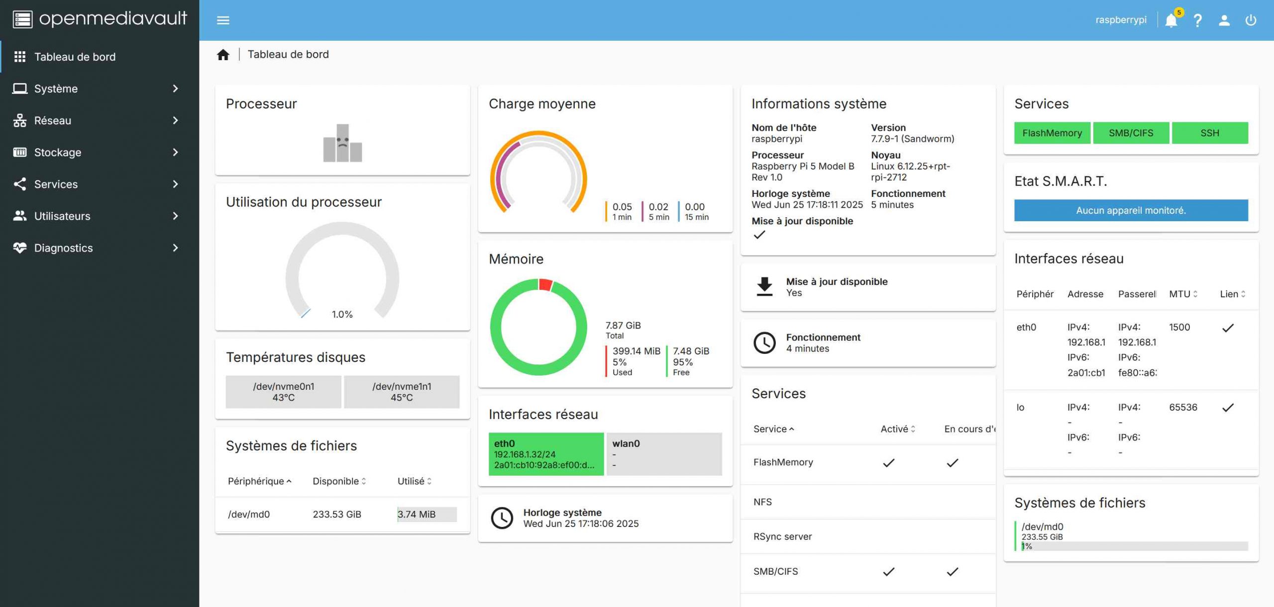

Le tableau de bord
Vous pouvez configurer le tableau de bord pour avoir sous les yeux les informations importantes de la machine.

On reste sur du classique, j ai installé stress et fait tourner les 4 cœurs du CPU à 100%. Au bout de 10 minutes on est autour de 57°C. Ventilateurs RGB toujours ON (mode 0). J’ai modifié les valeurs pour le ventirad comme dans l article précédent et au bout de 5 minutes on reste vers 50°C.

Après redémarrage, vérifiez que tout se passe bien :
vcgencmd measure_clock arm
vcgencmd measure_temp
Gardez un œil sur les températures. Grâce au Pironman 5 Max, vous devriez rester en dessous de 75 °C à 3 GHz, ce qui reste tout à fait raisonnable.
👉 En résumé : Le Pironman 5 Max offre les conditions idéales pour overclocker votre Pi 5 en toute sécurité jusqu’à 3 GHz. Au-delà, c’est possible, mais à vos risques et périls… et avec un bon ventilo !
