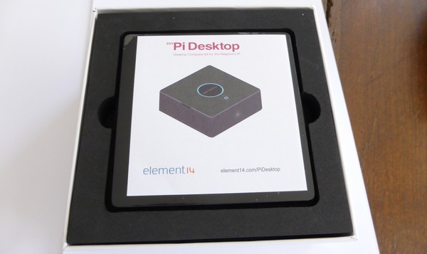

Une fois le couvercle soulevé on tombe sur la notice de montage. C’est écrit petit et en anglais, mais c’est disponible au format pdf en ligne. Vous avez une version en français ci-dessous 🙂

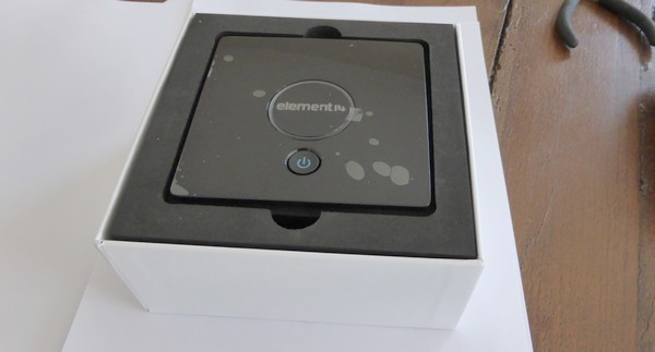

A l’intérieur du carton on trouve encore une protection épaisse qui entoure le boîtier par lui même. On voit ici la face supérieure, protégée par un film. Elle est séparée des éléments inférieurs par une couche de mousse découpée à ses dimensions. La protection externe  comporte 2 encoches pour faciliter l’extraction des éléments.

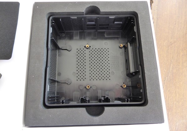

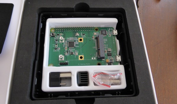

Après avoir enlevé la face supérieure et sa couche de mousse, on arrive sur le boîtier. Il renferme un emballage plastique dans lequel on trouve
  • La carte fille qui va se connecter sur le Raspberry Pi
  • Un jeu d’entretoises et de vis
  • Un radiateur à ailettes pour le CPU de la framboise
  • Un adaptateur USB qui va permettre de relier le SSD (si présent) à un port USB du Raspberry Pi
Finalement il ne reste que le boîtier.

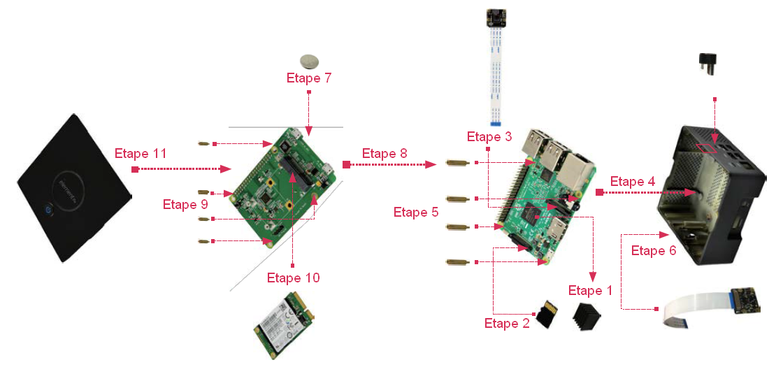

J’ai repris le schéma fourni par Element 14 et séparé le montage en 11 étapes que voici :

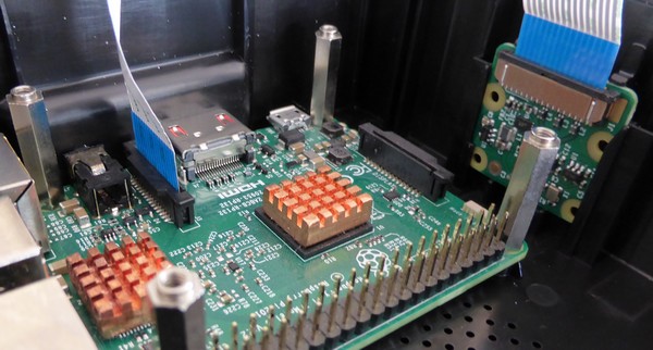

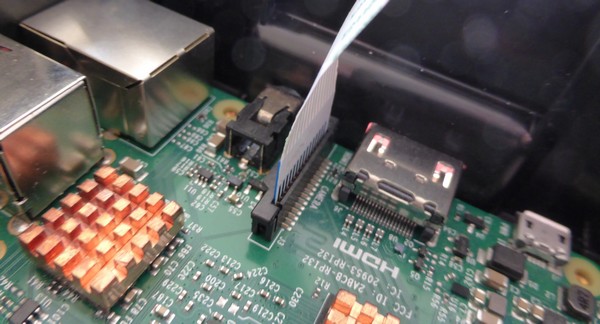

A ne réaliser que si vous avez prévu d’installer une caméra dans le boîtier
Mettez en place le câble en nappe de la caméra dans le connecteur CSI

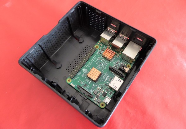

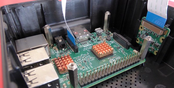

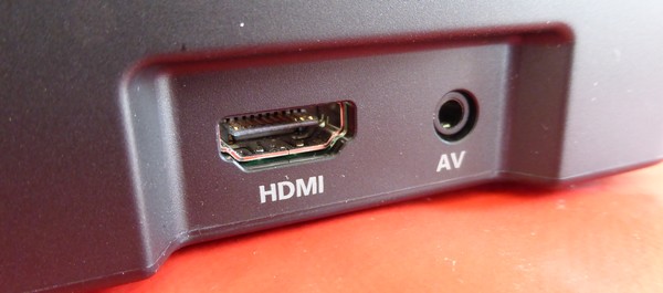

Mettez le Raspberry Pi en place dans le boîtier. Les trous de la carte doivent être bien en face des trous du boîtier destinés à recevoir les vis.

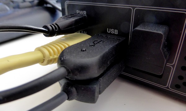

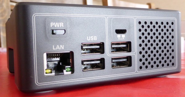

Vérifiez que les prises soient bien alignées avec les trous du boîtier, côté HDMI et sortie Son.
Également côté ports USB et réseau. Les deux prises PWR et micro USB serviront par la suite pour la carte additionnelle.

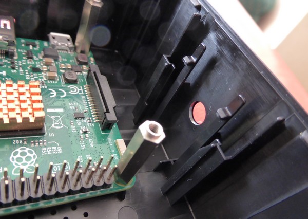

Etape 5

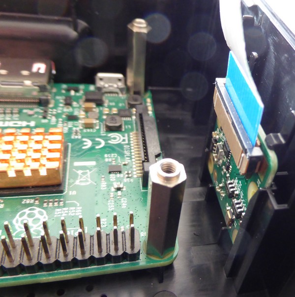

Vissez les colonnettes les plus longues dans les trous de la carte

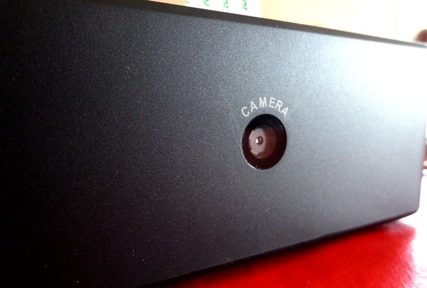

Glissez la caméra dans les glissières prévues sur un côté du boîtier. Deux clips viennent bloquer la caméra en place.
Vérifiez que l’objectif de la caméra  est bien centré dans l’ouverture (enlevez le film de protection si ce n’est pas fait.
Montée dans ce sens, les images de la caméra sont retournées (haut-bas). Vous pouvez tordre la nappe pour la mettre en bas. Il est aussi possible de retourner l’image via la ligne de commande…

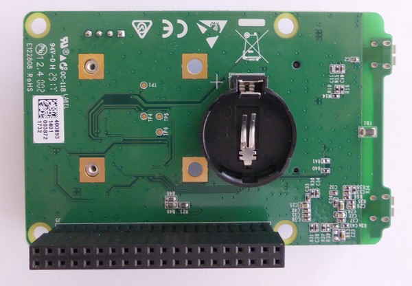

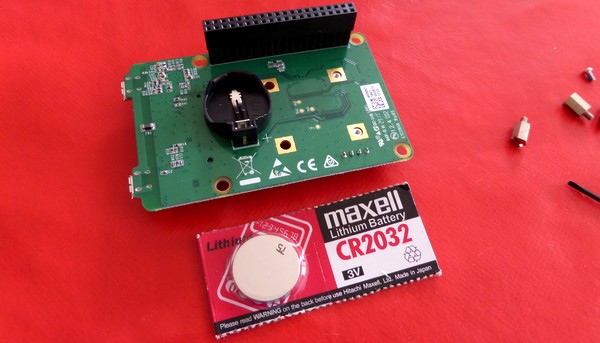

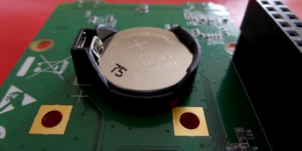

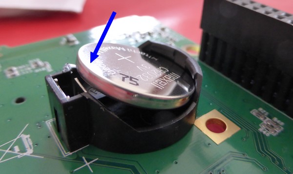

Le boîtier est livré avec une pile CR2032 qui vient se loger sous la carte. Elle permet de maintenir à l’heure l’horloge RTC embarquée sur la carte d’extension, et de garder le Raspberry Pi à l’heure, même s’il démarre sans être connecté au réseau.
Sortez la pile de son emballage et placez la sur le support, en biais comme ci-dessus. Appuyez dans le sens de la flèche pour clipser la pile en place.
La pile une fois en place est maintenu par la languette métallique située à gauche.

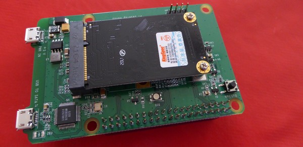

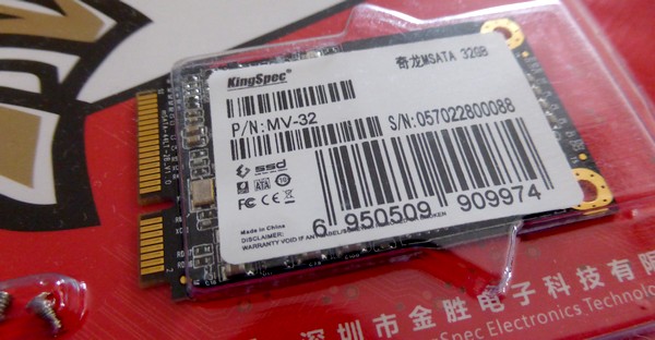

L’ordre de ces trois étapes n’a pas d’importance. J’ai choisi de monter le disque mSATA sur la carte d’extension d’abord. Mais vous pouvez tout aussi bien monter la carte d’extension sur le Raspberry Pi en premier…

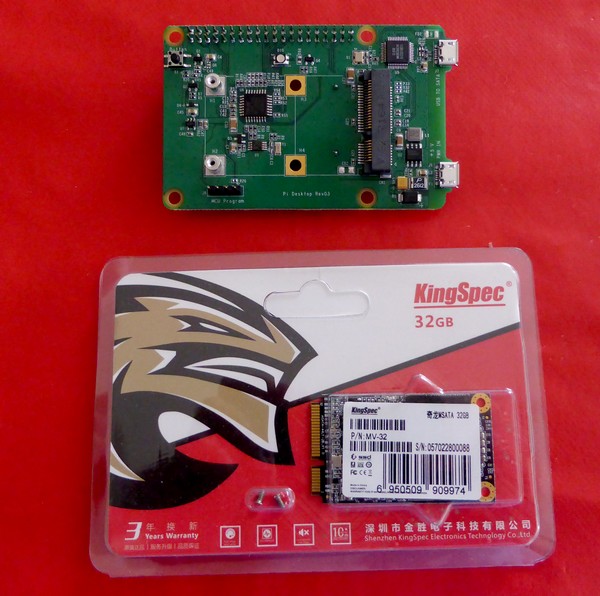

J’ai en stock un disque SSD mSATA KingSpec (oui je sais c’est pas trop connu comme marque 🙂 ) de 32Go. Le boîtier Pi Desktop peut accepter des mSATA jusqu’à 1To de capacité.
Pour info le disque vient de la boutique Frank Wang (publicité gratuite)
Bon… si un généreux donateur/sponsor/mécène veut bien me fournir un disque mSATA de 1To je ferai l’essai… en attendant ce sera un 32Go 😀

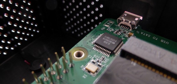

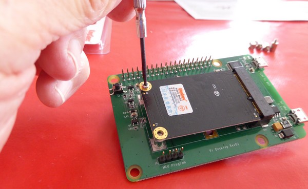

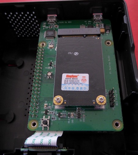

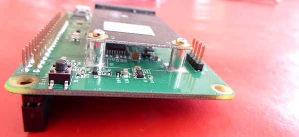

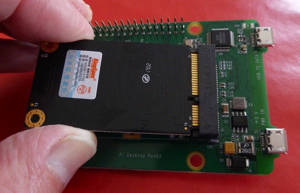

Sortez les disque mSATA de son emballage. Attention à l’électricité statique présente sur vos mains pleines de doigts.
Insérez le disque mSATA dans son connecteur. Pas moyen de se tromper, il y a une encoche, donc un seul sens de montage.
Vissez les vis pour bloquer le disque mSATA et éviter qu’il ne sorte du connecteur en cas de vibrations. Il y avait des vis avec le disque mSATA et d’autres dans le sachet de visserie du Pi Desktop. Je n’ai eu que l’embarras du choix.
Le mSATA est en place.

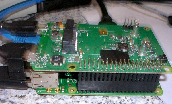

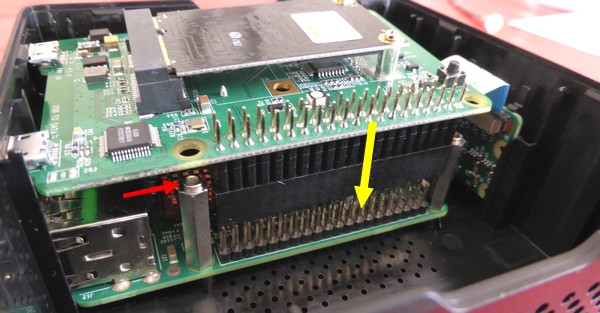

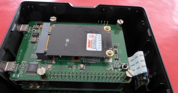

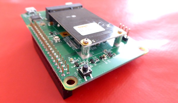

Vous pouvez maintenant mettre la carte en place. Il est également possible de monter d’abord la carte puis d’ajouter le disque mSATA.

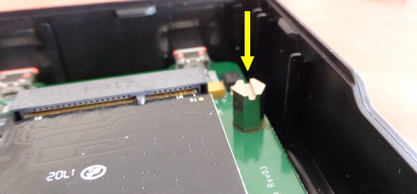

Insérez avec précaution le connecteur GPIO sur le connecteur du Raspberry Pi (flèche jaune). Le GPIO est toujours accessible au dessus de la carte via un connecteur 40 points. Vérifiez la disponibilité des broches GPIO car certaines sont utilisées par la carte !
Remarquez le haut des colonnettes (flèche rouge) il comporte une partie cylindrique qui va venir se loger dans les trous de montage de la carte d’extension.
Il ne vous reste qu’à vérifier l’alignement des prises avec les trous du boîtier et à mettre en place les vis supérieures (flèche jaune).

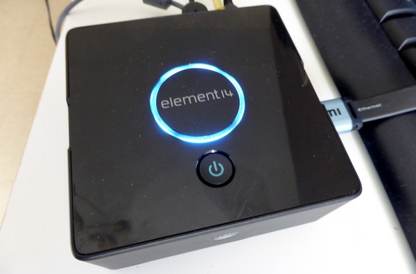

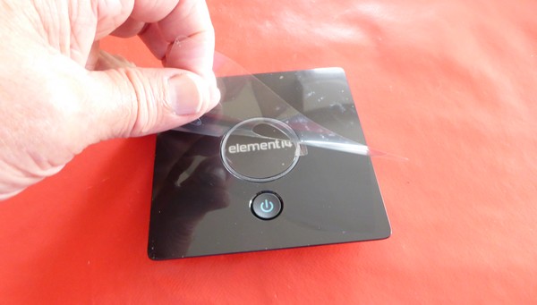

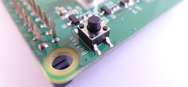

Il nous reste à monter le couvercle. Celui-ci comporte un poussoir qui va venir appuyer sur le bouton poussoir présent sur la carte d’extension.

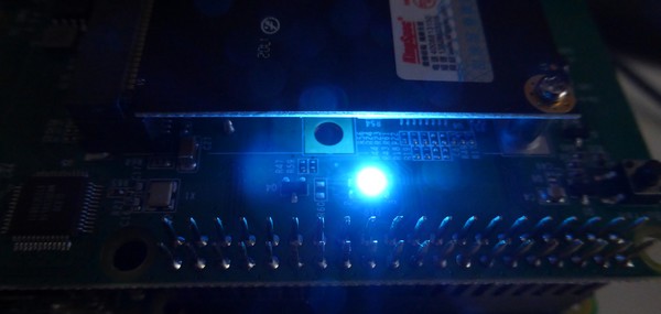

La carte d’extension comporte également une LED qui va briller de tous ses feux lorsque le Raspberry Pi est sous tension. Lorsque le programme de gestion est installé, elle clignote pendant un reboot.
La LED bleue va éclairer un plastique transparent qui entoure le logo au centre du couvercle et illuminer la circonférence en bleu.

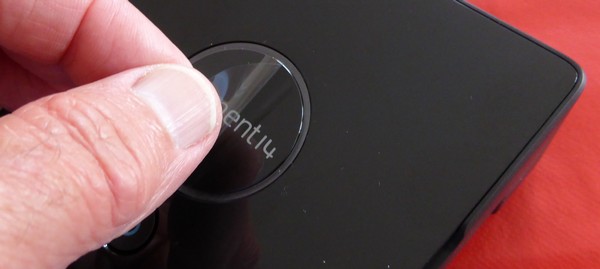

Enlevez la protection du couvercle…
Puis la protection qui recouvre le logo Element 14

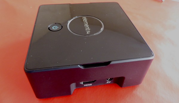

Mettez le couvercle en place. Il se clipse tout autour du boîtier. Si vous voulez le retirer par la suite, soit vous avez des ongles costauds, soit (comme moi) vous glisserez un tournevis d’horloger le long du boîtier pour faire sauter les clips, en espérant ne pas déraper et faire une vilaine rayure sur la surface lisse et brillante…
On voit ici l’effet de la LED bleue qui éclaire le tour du logo. Pas mal …

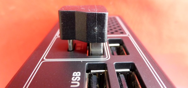

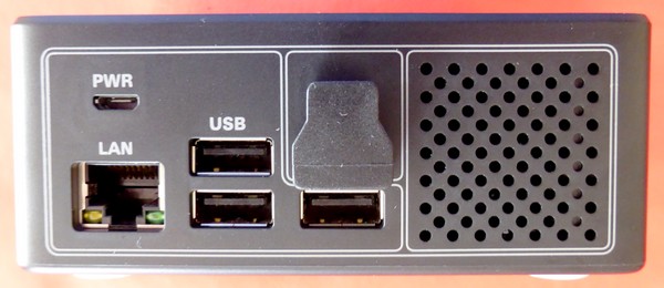

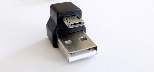

La dernière chose à faire est de mettre en place le « bouchon » USB qui va relier le disque mSATA (si vous en avez monté un sur la carte d’extension) à votre Raspberry Pi.
Le bouchon s’insère (salutations) sur la prise USB supérieure droite du Raspberry Pi et fait la liaison avec le disque SSD mSATA. Si vous devez accéder au disque mSATA depuis un autre ordinateur (pour y installer une image par exemple) il suffira de retirer le bouchon et de relier la prise micro USB au PC par un cordon standard micro USB – USB A.
Le bouchon en place. Il reste 3 prises USB.

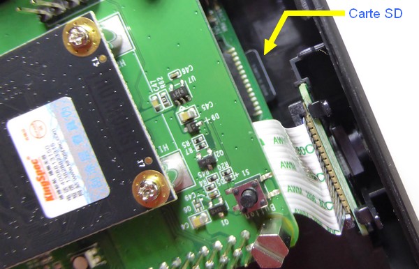

J’attire votre attention sur le fait qu’une fois la carte micro SD mise en place et le Raspberry Pi monté dans le boîtier, vous ne pourrez plus retirer la carte 🙁 J’ai essayé avec des pinces brucelles mais ça coince à la sortie. Il faudra donc être certain que tout va bien avant de visser le Raspberry Pi en place. D’autre part si vous voulez faire des tests avec un montage « en volant » sur la table (donc sans les entretoises) :
  • Assurez vous que le connecteur 40 points est bien positionné, pas décalé. Revérifiez 2 fois !
  • Mettez en place le bouchon USB avant la mise sous tension, il maintiendra la carte d’extension écartée des capots métalliques des prises USB
  • Vérifiez (plutôt 2 fois qu’une que rien ne risque de provoquer de court-circuit si vous posez le Raspberry Pi dessus (trombone, agrafe, stylo métallique…)
[/stextbox]

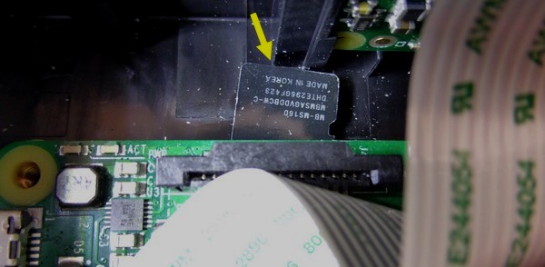

La carte micro SD bute sur la glissière de la caméra. On ne pourra pas changer de carte facilement.

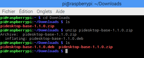

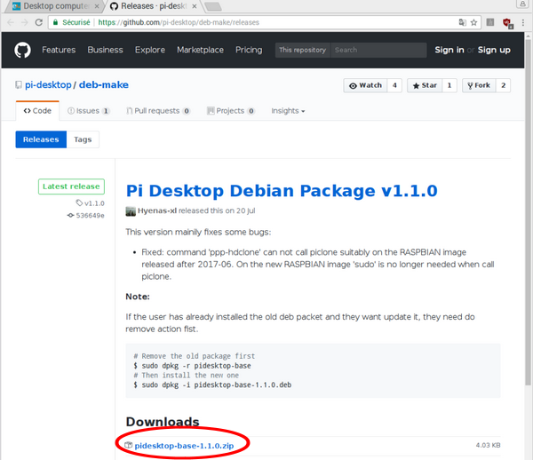

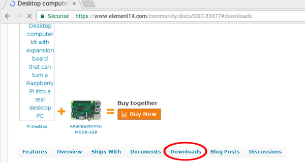

Rendez vous sur la page www.element14.com/PiDesktop Cliquez sur Downloads puis sur Pi Desktop Debian Package (on github).
Téléchargez le fichier .zip indiqué ci-dessus. Éventuellement la version peut-être différente si vous installez PiDesktop à une date future (on est fin sept. 2017). Vous pouvez aussi le télécharger ici : pidesktop-base-1.1.0
Rendez vous dans le répertoire Downloads, et décompressez l’archive.

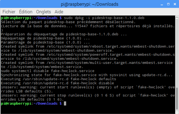

Installez le paquet de gestion de Pi Desktop.

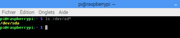

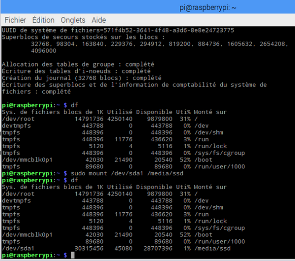

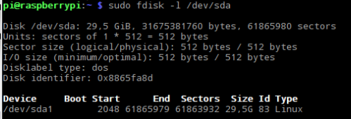

Si vous avez un SSD monté sur le support mSATA

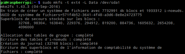

Vérifiez que votre disque SSD est vu par le système (voir ici pour la suite : partitionner et formater un SSD)

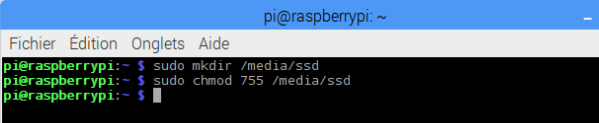

Préparer le disque en mode texte

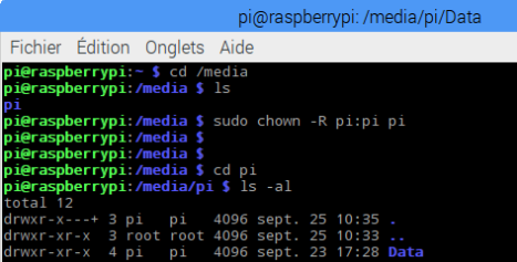

En mode texte on montera le disque manuellement pour tester puis automatiquement. En mode graphique après redémarrage il n’y a rien à faire, vous retrouverez le disque déjà monté par le système dans /media/pi.
Cette commande permet de rendre pi propriétaire sur les sous répertoires de media et l’autorise à intervenir.

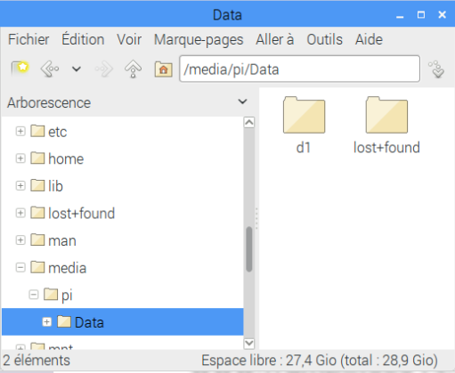

En mode graphique
Ici le SSD apparait comme /media/pi/Data, j’ai créé un dossier d1 pour tester l’accès.
A partir de là vous avez un système opérationnel avec un disque supplémentaire pour stocker vidéos, données, jeux…

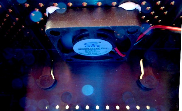

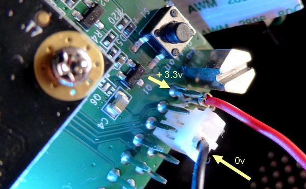

Comme à mon habitude j’ai ajouté à la barre des taches un moniteur de température CPU. En utilisation « normale » (c’est quoi normal) c’est à dire Internet, bureautique, youtube… la température reste en dessous de 65 degrés. Il y a bien un espace à droite des prises USB où il y a une zone perforée. J’avais pensé ajouter un ventilateur de 30x30mm mais il y a des renforts qui ne facilitent pas l’opération en face avant (à côté des prises).
Sur le côté il y a aussi des perforations et j’ai essayé d’y placer le ventilateur.
Ventilateur de 30x30mm en fonctionnement, alimentation 3,3 volts.
Le premier essai avec le ventilateur connecté en 5v n’a pas été concluant. (trop de bruit)
J’ai sorti le contact 5v (fil rouge) de la prise pour le brancher directement sur la pinoche 3.3v comme me l’avait conseillé un lecteur. Le ventilateur tourne (photo ci-dessus) et n’est pas bruyant lorsqu’il est tenu à la main.
Je l’ai fixé contre la paroi perforée avec du « patafix » et remis le PiDesktop en route.
Ça démarre et le ventilo tourne mais malgré l’isolation amenée par le « patafix » on entend le sifflement du ventilateur à travers les trous de la cloison. Ce ne sont pas des vibrations car pratiquement tout bruit disparait en bouchant les trous avec un bout de papier.
D’un autre côté, la température reste en dessous de 50 degrés (il fait 22 dans la pièce) et ce n’est pas mal, mais avec le bruit en contrepartie. Pour ma part je vais virer ce générateur de bruit… Vous ferez bien comme vous voudrez 🙂

J’ai téléchargé le script sur le PC www.element14.com/PiDesktop comme dans l’article.
Après dézipage, transfert du .deb dans /home/pi en SSH
         cd /home/pi
         sudo dpkg -i desktop-base-1.1.0.deb
         reboot

    pidesktop-base est-il compatible avec XBMC/KODI sous wheezy ?
    il refuse le dpkg du .deb
    Je voulais changer le boitier du média-center…mais….
      1. CDBI30
        Téléchargement de pidesktop-base-1.1.0.zip sur le pc et copie sur le HDD de KODI
        ensuite avec Putty
        Dézipage de pidesktop-base-1.1.0.deb dans le dossier Echange du HDD de KODI
        cd /Echange et ls…..le zip et le deb sont bien là
        sudo dpkg -l desktop-base-1.1.0.deb me répond:
        dpkg-query: no packages found matching pidesktop-base-1.1.0.deb
        Christian
          bizarre si le .deb est bien présent
          attention le -l est pour lister, la commande ici est dpkg -i (comme install)
          il faudrait essayer
          dpkg -i pi (suivi de la touche TAB pour bénéficier de l’autocomplétion)
          1. CDBI30
            Sorry pour le i
            unpacking pidesktop-base
            setting up pidesktop-base(1.0.0)
            puis 3 fois:
            sudo: systemctl: command not found
            la, je pense que non compatible avec Wheezy
            Installer un Jessie lite et Xbmc/KODI par dessus ??

    Je suis bloqué après :
    J’ai bien :
    pi@raspberrypi-178:~ $ ls /dev/sd*
    /dev/sda
    Lorsque je fais :
    pi@raspberrypi-178:~ $ sudo fdisk -l /dev/sda
    Disk /dev/sda: 59,6 GiB, 64023255040 bytes, 125045420 sectors
    Units: sectors of 1 * 512 = 512 bytes
    Sector size (logical/physical): 512 bytes / 512 bytes
    I/O size (minimum/optimal): 512 bytes / 512 bytes
    Je n’ai pas de trace de sda1
    Je suis bloqué ici :
    Installer gparted pourquoi ?
    Ensuite :
    You can do it step by step and it also can be done by just one command. For expmple this comnand can make two patiron on the disk:
    $ echo -e « o\nn\np\n1\n\n+64M\na\n1\nt\nc\nn\np\n2\n\n\nw\n » | sudo fdisk /dev/sdc
    $ ls /dev/sdc*
    sdc1 sdc2
    Voilà où j’en suis !

    Au début du chapitre 2.3 « Installation », tu écris : « J’attire votre attention sur le fait qu’une fois la carte micro SD mise en place et le Raspberry Pi monté dans le boîtier, vous ne pourrez plus retirer la carte ».
    Effectivement.
    Cependant, j’ai noté que la construction du boitier « élément 14 » était robuste.
    Aussi, j’ai modifié le boitier.
    Pour préparer :
    – Outil DREMEL avec disque à tronçonner.
    – Un bon éclairage.
    – Temps passé 10mn.
    – Un feutre indélébile fin (pour repérer l’entrée de la carte, qui est invisible depuis le dessus du boitier) ==> attention à faire avec un carte SD en place, c’est plus précis).
    Pour monter / démonter la carte SD :
    – Une mini pince à bec effilé.
    – Un petit peu de doigté (çà marche avec mes gros doigts).
    – Aligner la carte SD sur le repère (trais de feutre, voir plus haut).
    – 2 minutes.
    J’ai fais qq photos et un mini film du montage démontage d’une carte.
    A ta disposition pour te les faire parvenir.
    Très cordialement.
    Philippe LACUEILLE

    J’utilise ce boîtier avec un Pi3 depuis plusieurs mois, j’y ai ajouté une carte mSATA et l’ensemble chauffe copieusement, dépassant les 70°C au bout d’une dizaine de minutes. Il serait fort judicieux que pour une prochaine version de ce boîtier et de son logiciel soit intégré un ventilateur et son petit utilitaire de gestion. Malheureusement je n’ai pas trouvé comment joindre le concepteur de de Pi Desktop…

    Quelle sont les dimensions du SSD Kingspec que vous avez utilisé ?
    Est-ce du M2 2242 ?
    Je suis intéréssé pour me faire un kit, mais je voulais savoir quelle sont les dimensions maxi du SSD que l’on peut installer.
    Merci infiniment.

    Quelle est la taille idéale pour le ventilateur ? Vous marquez 30×30, mais apparemment, ce n’est pas la bonne taille. Est-ce 40×40 plutôt ?
      bin… je n’ai que des ventilos de 30mm
      Ventilateur de 30 mm dans un boitier PiDesktop
      un 40 mm pourrait peut être tenir, en largeur c’est bon, mais en hauteur ça devrait passer ric-rac… à tester

  27. AGUINI
    problèmes de ce boitier :
    – caméra : la nappe est très difficile à positionner. la prise de vue est tête en bas
    – la carte SD est inaccessible sans tout déposer
    – la lumière bleue est gênante
    – la mise en place est difficile à cause du manque de jeu
    – une fois fermé le couvercle est pratiquement bloqué
    enfin, donc je trouve que ce n’est pas top
    j’abandonne ce boitier
    1. Lacueille Philippe
      Bonjour.
      Camera : mise en place difficile : perso, pas de vrai soucis ( un pliage simple et léger m’a suffit).
      Prise de vue « tête bêche » : un paramètre à la commande de prise de vue m’a suffit à redresser le sujet.
      Couvercle bloqué : ayant déjà ouvert des huîtres, ça passe. 😁
      Accès à la carte ssd : notre bon webmaster a publié à l’époque, une petite modification du boîtier (rogner le support de la caméra) qui rend l’échange Possible sans démontage (une pince brucelle suffit).
      La lumière bleue : ne me gêne pas vraiment, mas je t’avoue ne pas avoir le pi sous les yeux tout le temps.
      Perso, c’est le boîtier le plus élégant et adapté que je connaisse.
      Si tu as une preco, ça m’interresse.
      Philippe
      1. Philippe DROUET
        De rien, si ça peut servir c’est le principal.
        A noter que ça règle le souci du reboot ou le Pi ne redémarrait pas mais si on utilise le menu shutdown pour éteindre le Pi le problème reste entier, il faut appuyer longuement sur le bouton (ou couper l’alimentation) pour sortir de l’impasse de la LED clignotante.

  29. françois jean-luc
    bonjour j’ai un msata 256 GB , je voudrais installer le dernier os dessus la Version: May 2020
    Release date: 2020-05-27 une fois faite sur une sd card de 16gb ,je voudrais faire( Pour le reste rien de spécial. Raccordez le mSATA à votre PC via un câble micro USB USB-A puis procédez comme d’habitude ) mais la je ne comprend pas car je l’aie jamais fait ,tu aurais pas une image (photo).
    aussi pour installer pi desktop il y a 2 versions:
    -https://github.com/hoopsurfer/pidesktop
    -https://github.com/pi-desktop/deb-make/releases
    donc il y a une version 1.1.0 et une 1.1.7
    quand pense-tu ? comme je vois que tu a fais cette doc avec la versions 1.1.0 .
      Bonjour Jean-Luc
      Il faut installer l’OS sur le mSata en utilisant Etcher, Win32DiskImager ou maintenant Raspberry Pi Imager. A mon avis il vaut mieux commencer par faire sa propre carte SD (c’est exactement la même manip) avant de se lancer dans d’autres manips. Comme indiqué au début de l’article, il est destiné à des utilisateurs « avancés » et si vous n’avez jamais fait au moins les manips de base ça va être compliqué. Voyez ici https://www.framboise314.fr/creez-votre-carte-sd-pour-le-raspberry-pi-avec-raspberry-pi-imager/ pour l’utilisation de RPi Imager. Faites déjà une SD pour vous « entraîner »
      Ensuite cet article date de 2017 et je n’y suis pas revenu depuis. Possible qu’il existe de nouvelles versions de Pi-desktop mais je ne les ai pas testées. Avec un millier d’artciles sur le blog on ne peut pas assurer le suivi individuel de chaque programme 🙂 d’où le fait que cet article s’adresse à des utilisateurs « avancés » capables de chercher les infos par eux mêmes. A l’époque on était en version 1.1. La page de Element14 semble avoir disparu et la page https://github.com/pi-desktop/deb-make/releases parle toujours de la version 1.1.
      Je n’ai pas testé la version de https://github.com/hoopsurfer/pidesktop mais c’est un fork de la version originale qui annonce des améliorations. A tester mais vous pourrez revenir sur la version d’origine si besoin.

  31. Barnouin
    J’espère que tes yeux tomberont sur ces lignes car là, j’ai grand besoin d’aide
    J’essaye de remettre en route mon PiDesktop (avec openplotter, buster).
    Avec la carte SD tout est OK ! Le soucis est avec le SSD.
    J’ ai pu formater le SSD en fat32 (sous Windows , avec partition wizard) et y copier le contenu de la carte SD (sur le Pi3, avec SD Card Copier) .
    J’ai vérifié que la valeur du registre 17 est    3020000a .
    Hélas le RPi3 reste inerte quand je tente de booter sur le SSD sans carte SD !
    1. Pierre-Yves
      Bonjour Barnouin,
      Juste une idée…
      J’utilise un Pidesktop comme serveur pour ma station météo, dans lequel j’ai installé un SSD. J’ai remarqué que le RPI3 ne boote pas sur ce SSD si un équipement de type clé USB est connecté à un des ports du Pi. Je dois l’enlever, booter et ensuite seulement reconnecter la clé. Dans mon cas, cette clé USB me sert de sauvegarde de mes données.
      Bien cordialement,
      Pierre-Yves
      1. Barnouin
        Hourra et merci beaucoup Pierre-Yves !
        En effet la simple présence d’un hub « tout nu » (D Link) suffit à bloquer le démarrage du Pi3 ! Il suffit de dé-connecter le hub et de rebooter et ça démarre !
        Re-connecter ledit Hub ne perturbe plus le fonctionnement  (jusqu’au prochain démarrage !)!
        Et un beau bug au tableau de chasse, un !
