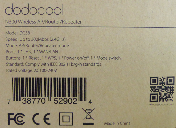

L’appareil est livré dans une boîte en carton qui le protège correctement. La boîte de l’exemplaire que j’ai reçu avait été un écrasée lors du transport mais l’intérieur n’a absolument pas souffert.
Sur la boîte on peut lire les caractéristiques du DC38. La vitesse est indiquée jusque 300Mbps, ce n’est qu’un maximum, on verra que la valeur réelle est moins élevé.

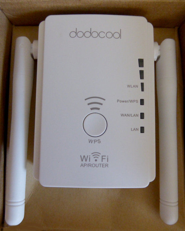

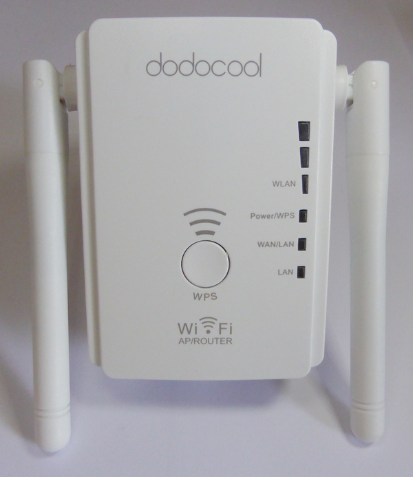

Si on regarde ses dimensions, le DC38 se présente comme un bloc compact de 8x8x9cm environ (antennes repliées).
Les voyants disposés sur la droite de la face avant donnent des indications sur le fonctionnement de l’appareil. De bas en haut on trouve la LED LAN qui indique la connexion au port RJ45 LAN et son activité. Idem pour le port WAN. La LED Power/WPS s’allume lors de la connexion au secteur et son clignotement matérialise la fenêtre pendant laquelle on peut utiliser la connexion par WPS (le bouton situé à gauche de la photo). WLAN indique le niveau du signal sur 3 LEDs.

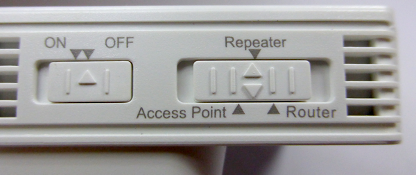

Sur un côté on trouve les interrupteurs (switches) : ON/OFF pour la mise en service de l’appareil et AP/Repeater/ Routeur pour choisir le mode de fonctionnement.

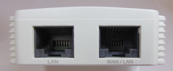

Sous le boîtier on trouve les prises destinées à recevoir les câbles réseau LAN et WAN.

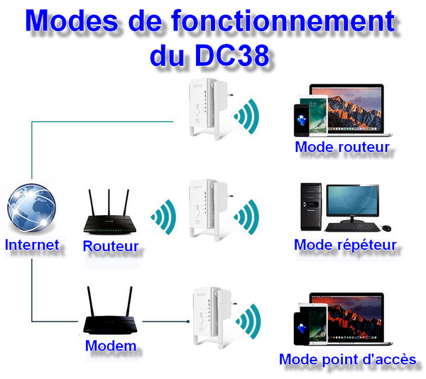

Modes de fonctionnement du DC38
Mode routeur : Dans ce mode c’est le DC38 qui gère la totalité de la liaison avec votre FAI.
Mode Point d’accès : permet de disposer d’un accès WiFi avec un appareil qui n’en a pas au départ (modem, Raspberry Pi 2).
Répéteur WiFi

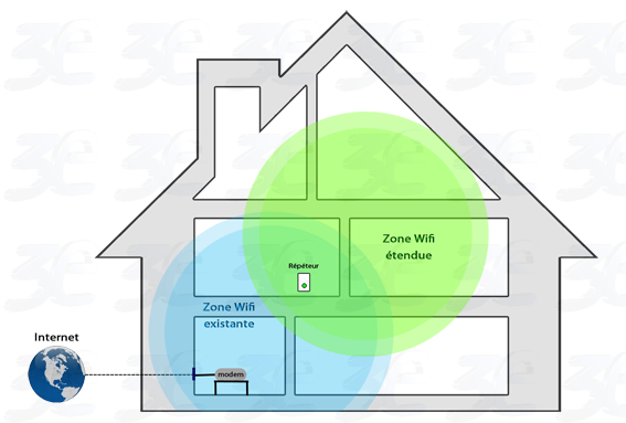

Mode répéteur : c’est le mode qui nous intéresse aujourd’hui. Il est utilisé pour étendre la portée d’un point d’accès WiFI (en général votre Box Internet), sans nécessiter de paramétrage compliqué.
Sur ce schéma (http://www.3etechnic.be/3e/fr/component/tags/tag/9-repeteur-wifi) on voit que la box a une couverture qui ne permet pas de recevoir convenablement le WiFi dans toutes les parties du bâtiment.
On place un répéteur dans la zone d’action de la Box. Il est chargé de retransmettre le signal pour augmenter la portée du WiFi.

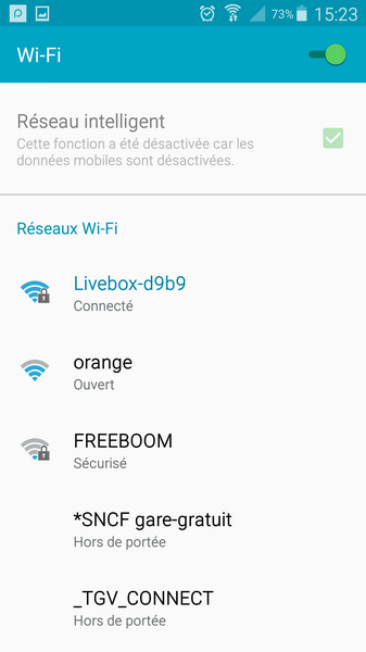

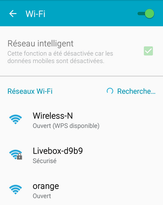

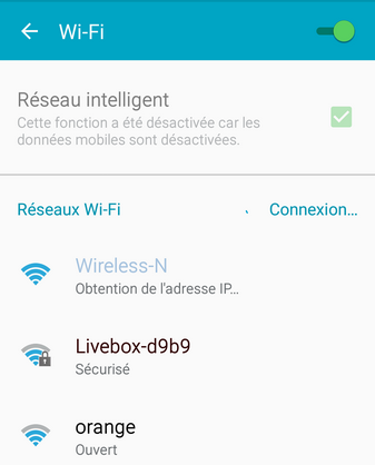

La première étape consiste à trouver le DC38 dans la liste WiFi du smartphone. Il est identifié (SSID) comme Wireless-N. La Box locale est juste dessous, elle se nomme Livebox-d9b9.
Le signal a l’air costaud, c’est parti pour la connexion 🙂

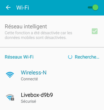

Ça mouline, le temps de récupérer une adresse IP pour le smartphone.
Ah… ça se connecte

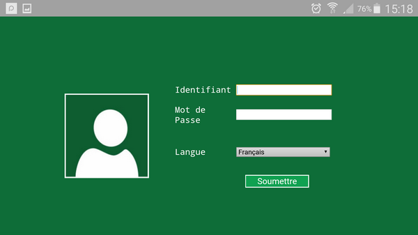

Un tour dans le navigateur à l’adresse ap.setup.
et voilà la page d’accueil 🙂

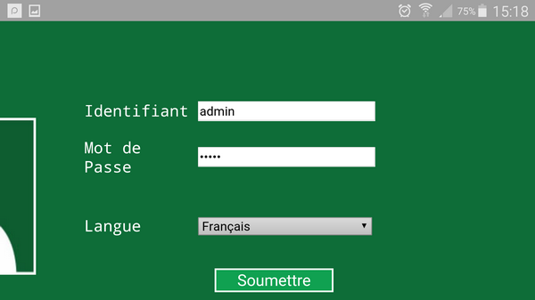

Dans la liste déroulante, choisissez Français
et saisissez l’identifiant et le mot de passe : admin   admin

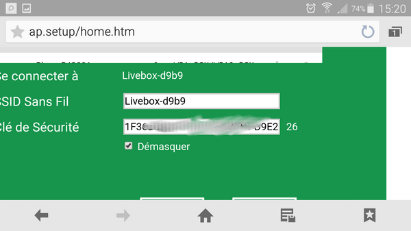

Dans la liste qui apparait sélectionnez votre Box (ici c’est la Livebox-d9b9). Cliquez sur Appliquer.

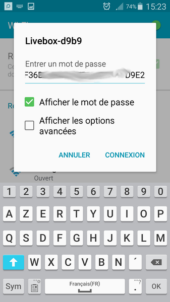

Entrez la clé de sécurité de votre Box.
La barre défile pendant que le DC38 se connecte à la Box.

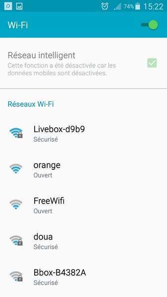

On va reconnecter le smartphone au WiFi.
Le répéteur apparait sous le même nom que la box, avec la même Pass Phrase
Les choses se déroulent comme d’habitude

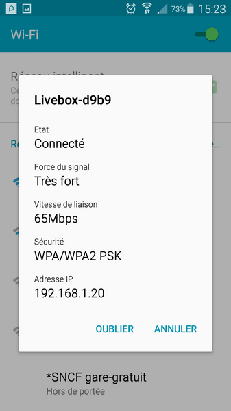

On se connecte au répéteur
Le signal est plus fort que précédemment.
La navigation Internet fonctionne 🙂

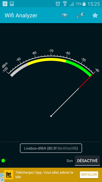

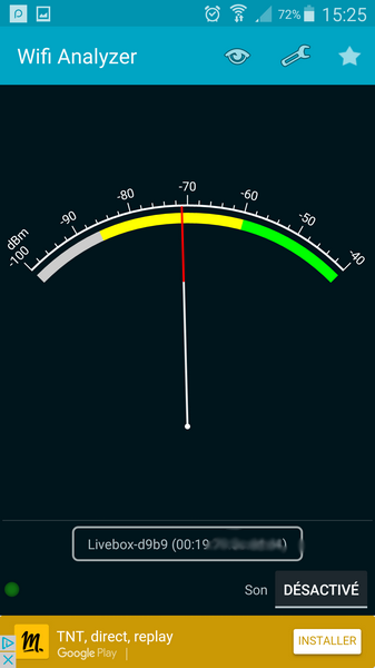

Sur cette copie d’écran de WiFi Analyser on voit que deux signaux Livebox-d9b9 sont présents : un en rouge à -70db et un autre beaucoup plus puissant, vers -25dB, c’est le DC38. J’étais à proximité du répéteur d’où la puissance du signal.
En mode vu-mètre la différence est également bien visible
Vous pouvez distinguer les deux appareils en regardant l’adresse MAC, celle du DC38 commence par 80:3f…

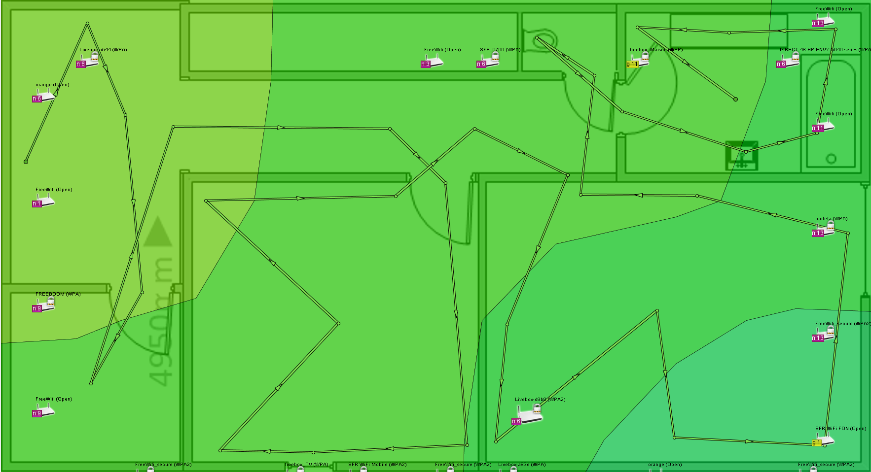

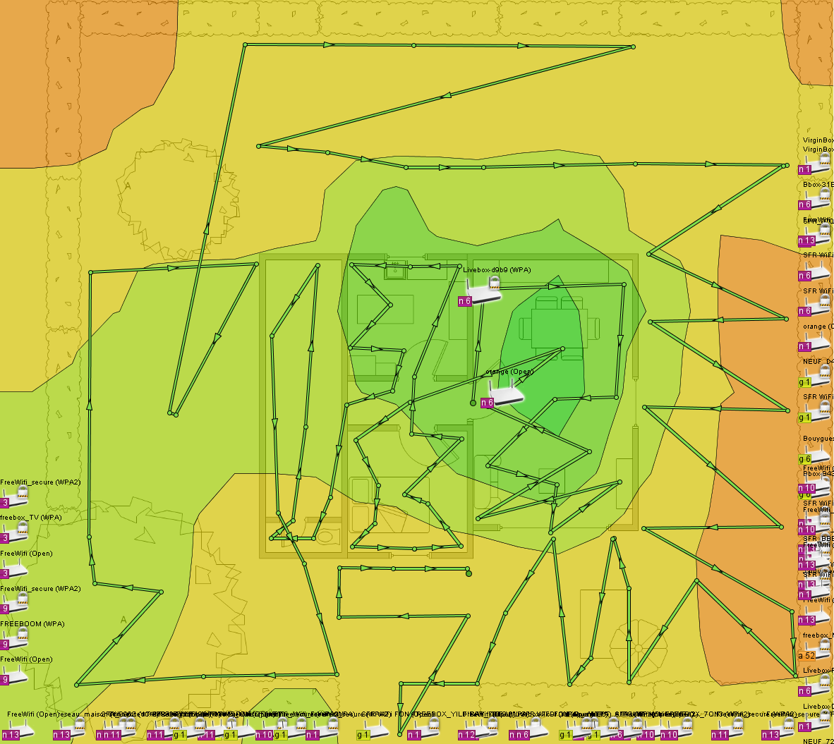

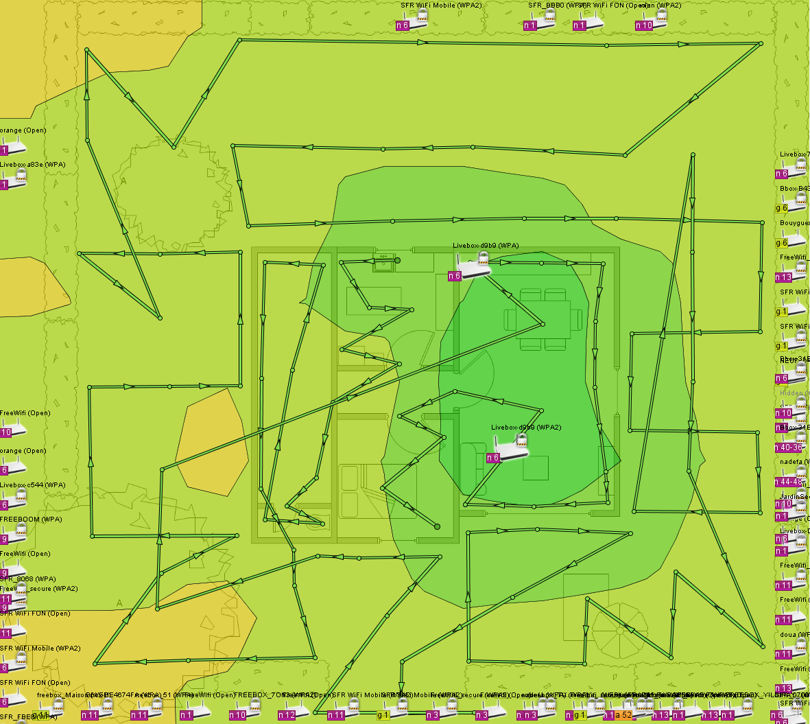

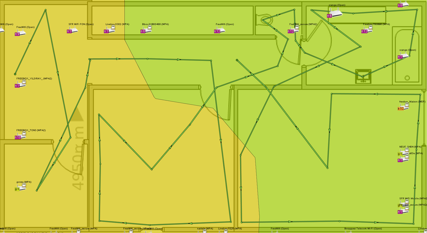

Scientifique dans l’âme, une mesure ponctuelle ne me satisfait pas. Surtout faite à proximité du répéteur. Je voulais voir ce que la mise en place de cet équipement changeait dans l’environnement réel (murs, dalle en béton, espace extérieur…).
J’ai donc installé HeatMapper de EkaHau pour faire un relevé du niveau WiFi dans a maison et aux alentours.
Intérieur et alentours avec la box seule
Avec la Box seule, la zone en vert foncé se limite à la pièce dans laquelle se trouve la box (et encore…) et on peut voir que l’extérieur est très mal couvert par le WiFi. Sur la terrasse, en bas à gauche, c’est vraiment limite pour utiliser une tablette.
Intérieur et alentours avec le répéteur
Avec le répéteur (situé à l’étage au dessus de la Box) la couverture WiFi a sérieusement augmenté et par exemple la terrasse est cette fois parfaitement desservie.

    Par curiosité, j’ai acheté ce petit équipement réseau (moins de 15 euros) afin de le comparer.
    Le PC de mon bureau et connecté par CPL car je n’ai pas voulu tirer un câble du salon ou est installé ma box.
    Pour ce qui nous intéresse ici, c’est à dire le wifi , j’ai un vieux Netgear WG602 V3 d’une dizaine d’années, lui aussi sur le réseau en Cpl en tant que point d’accès.
    J’ai donc comparé le Wifi dans le bureau entre le Dodocool N300 , la box , et le n300 avec wifi analyser.
    Si en effet le signal « répété » de la box est bien plus puissant dans le bureau qu’à l’origine, le point d’accès Netgear en Cpl offre encore une bien meilleure couverture ( un comble pour Dodo Cool 😉 )
    Dans le bureau: Avec le vu mètre. -70 pour la box originale, -50 pour le N300, et -40 pour le Netgear.
    Il n’y a pas photo pour moi, alors si vous avez une vieux routeur Wifi à recycler, essayer de le brancher en CPL et comparez.

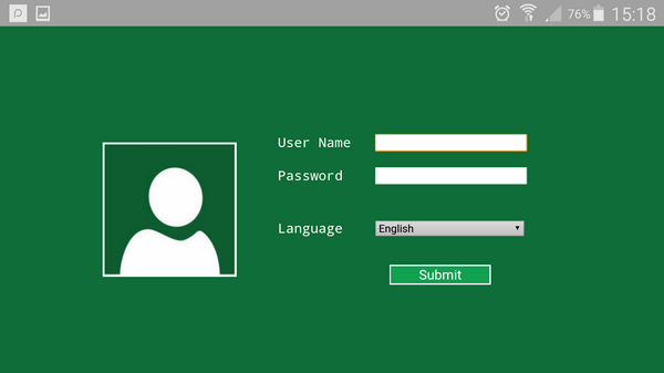

    J’ai don, acheté un dc38 dont la version du firmware est : RTN2-AW.GD.R3465.1.20161103.
    En allant sur le site dodocool (http://www.dodocool.com/wireless-1932/p-dc38weu.html), je récupère le fichier qYk420-DC38_2017_3_16.bin qui devrait être une version de mars 2017.
    Dans l’interface web du dc38, menu upgrade, lors de la sélection de ce fichier, rien n’apparaît dans la zone de sélection. J’ai essayé avec différents navigateurs (chrome/firefox/chromium). Le bouton upgrade étant accessible, je clique, une barre de progression s’affiche et arrivé à 100%, le dc38 reboote. Chouette.
    Malheureusement, en me reconnectant, je me rends compte que la version est toujours la même 🙁
    Je me tourne donc vers vous pour savoir si quelqu’un a réussi !!
    Merci par avance pour tout vos commentaire
      1. Philippe
        Bonjour, je rencontre moi aussi le problème de mise à jour. Je possède deux DC38 et pas moyen de les mettre à jour malgré un retour à la configuration usine. Avez-vous eu un retour du support ?
    1. David
      Salut Stef,
      J’ai fait comme toi et pas de souci pour mettre à jour.
      Par contre pas de regret car après un reset complet de l’appareil (et une deuxième configuration) j’ai remarqué que le firmware n’avait pas été mis à jour …
      Donc tout pareil que toi …
      David.
