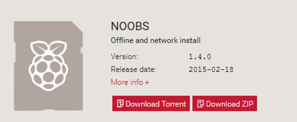

noobs_250pxAvec un peu de retard sur la sortie du Raspberry Pi 2, la Fondation a mis en ligne la version de NOOBS destinée à cette carte.

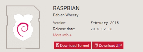

Vous trouverez également la version de Raspbian sortie le 16 février.
noobsLes versions précédentes (1.3) n’étaient pas compatibles avec le dernier modèle de framboise, sorti début février. On ne pouvait se procurer la version 1.4 que sous forme de carte SD chez certains revendeurs.
Voici donc la mise à jour de NOOBS qui devrait fonctionner sur vos Raspberry Pi 2.
raspbiannotez également que Raspbian a été mis à jour et est sorti en version 2015-02-16.
