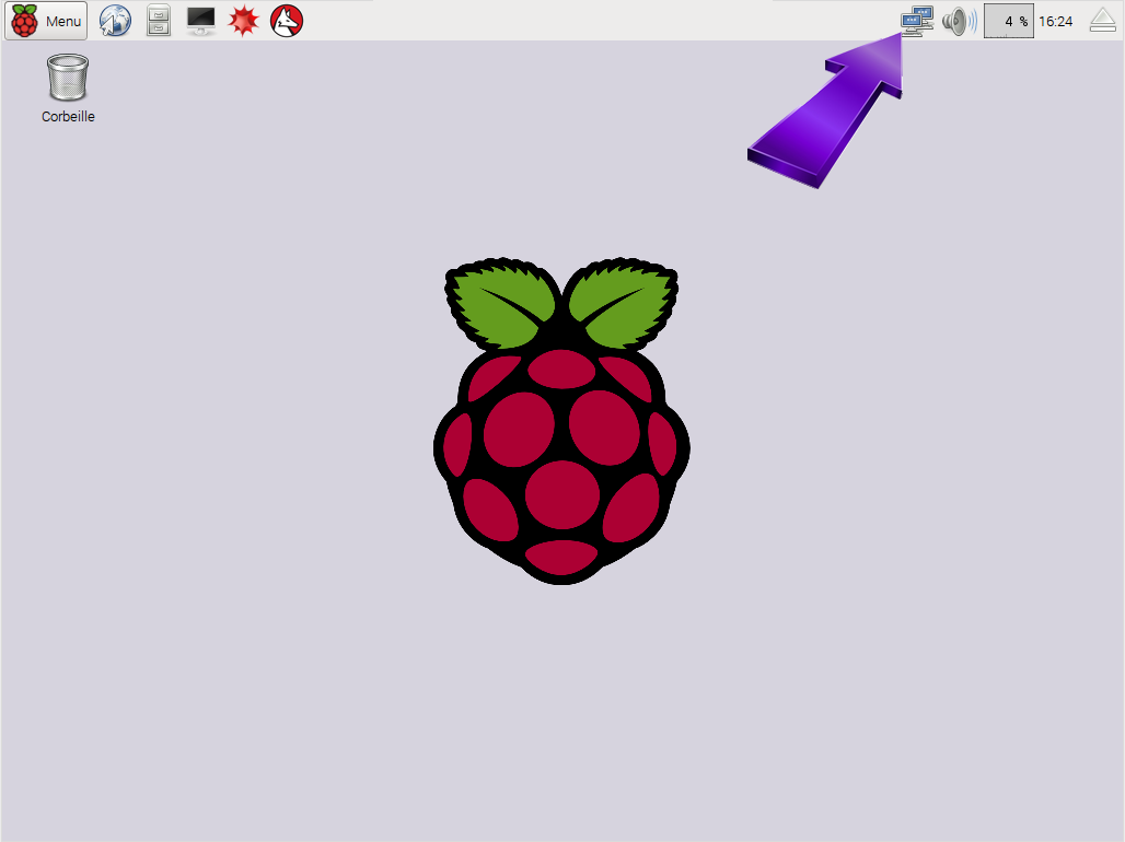

jessie_peurSi vous êtes un peu perdu(e) devant l’écran de démarrage de Jessie, regardez dans le coin, en haut à droite… Vous voyez l’icône du réseau ?
jessie_reseau_600px
Je vous ai mis une flèche, c’est bon, vous voyez ?

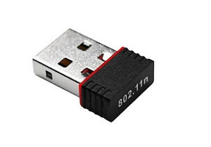

wifi_non_associeCommençons par positionner le curseur de la souris sur l’icône réseau. Après un court laps de temps, une boite d’information s’ouvre. Ici on voit que le réseau filaire (un câble Ethernet est branché sur la prise RJ45) est configuré avec l’adresse 192.168.1.108, avec un masque de 255.255.255.0 (ce qui est indiqué par le /24 – si vous ne voyez pas pourquoi je vous conseille un peu de binaire).
dwa131 s-l300
Cette adresse lui a été attribuée par le routeur branché sur la ligne ADSL. (non, je n’ai pas de box).
Quant à l’interface wlan0 on voit qu’il n’est pas configuré, ni associé à un point d’accès WiFI.

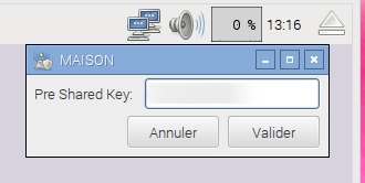

Cliquez sur votre point d’accès et une fenêtre s’ouvre pour que vous puissiez saisir la phrase de sécurité (de votre box, routeur…)
saisie_passphraseC’est nommé Pre Shared Key dans la fenêtre. (clé d’authentification pré-partagée)
Saisissez votre clé (j’ai flouté la zone de saisie… par sécurité ) puis cliquez sur le bouton Valider.

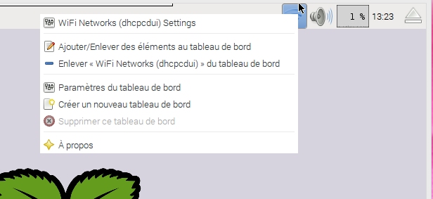

clic_droit_wifijessie_facheAllez, on reprend la souris et on amène le curseur sur notre icône favorite (pour cet article) celle du réseau. Cette fois nous actionnons avec nos petits doigts agiles le bouton droit de la souris… Histoire de varier les plaisirs.
Ici c’est la première ligne du menu qui nous intéresse : WiFi Networks Settings (paramétrage des réseaux WiFi). On clique sur cette ligne (avec le bouton gauche – encore un peu d’exercice).

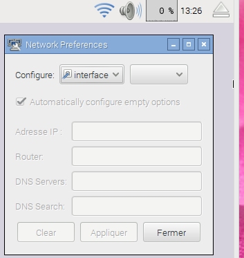

clic_droit_wifi2Et la fenêtre Network Preferences de s’ouvrir !

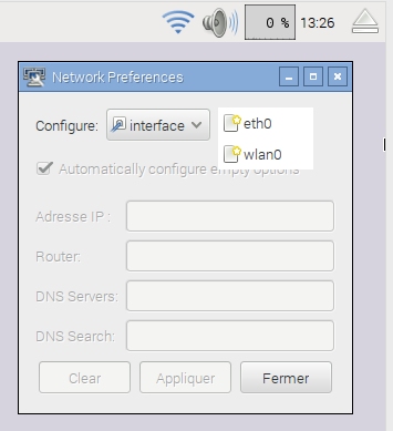

Dans la partie Configure c’est interface qui est sélectionné dans la liste déroulante. L’autre option est SSID mais elle ne nous concerne pas ici.
Remarquez que tout le bas de la fenêtre est grisé, ce qui signifie que c’est inutilisable pour le moment.
A droite de ce bouton interface, vous voyez une liste qui est vide pour le moment.
Cliquez donc dessus (clic gauche) pour voir ce qui se dissimule dans cette liste.
clic_droit_wifi3Ayé, le mystère est levé.
Cette seconde liste déroulante vous propose de choisir l’interface que vous souhaitez configurer.
Comme nous nous intéressons actuellement au WiFi, nous allons cliquer (clic gauche) sur wlan0 pour paramétrer notre interface WiFi.
A nouveau, comme nous n’avons pas encore choisi l’interface à configurer, notez que le bas de la fenêtre est toujours grisé.
clic_droit_wifi4

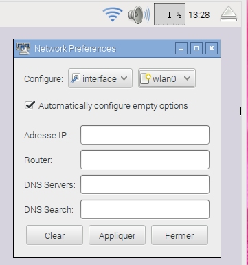

Une fois l’interface choisie, vous voyez que le bas de la fenêtre a changé de look et que les boites de dialogues sont devenues « normales ».
Cela signifie qu’à partir de maintenant il devient possible de renseigner manuellement l’adresse du raspberry Pi, celle du Routeur (ou de la Box également appelée Passerelle ou Gateway).
On peut aussi indiquer une adresse de DNS ainsi que le nom du domaine de recherche DNS.
Alors là un petit conseil… Ne tripotez ces paramètres que si vous savez ce que vous faites 😉 vous risquez de donner une adresse inadaptée (ou en double) et de bloquer l’accès au Raspberry Pi. Vous ne direz pas que vous n’étiez pas prévenu(e).

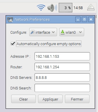

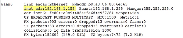

clic_droit_wifi5Comme je sais ce que je fais (enfin des fois…) j’attribue une adresse à mon Raspberry Pi. Cette adresse est dans la plage d’adresses distribuées par le DHCP (je sais c’est pas bien) qui va de 100 à 199.
Le DHCP distribue des adresses à tout le monde à la maison. Mais même en ajoutant les smartphones, la télé, les PC, les tablettes et… les Raspberry Pi on est loin de 50 adresses distribuées (bon j’ai quand même jeté un coup d’œil à la DHCP Clients List du routeur pour vérifier.
Pas de lézard je peux prendre l’adresse 153 le temps des essais de configuration.
Comme adresse de routeur je mets 192.168.1.254 qui me sert de passerelle vers Internet. J’aurais pu mettre la même adresse 254 pour le DNS puisque mon routeur sert de relais DNS, mais j’ai choisi de mettre le DNS de Google (8.8.8.8).
WiFi_DongleNotez cette adresse au passage 8.8.8.8 ça se retient facilement et ça permet de faire un test d’accès à internet en mode console. Si le ping 8.8.8.8 répond, c’est que votre machine accède à Internet. Bon, après vous pouvez aussi essayer 8.8.4.4 qui est aussi un DNS de Google.
wifi2Terminez la configuration en cliquant sur le bouton Appliquer, puis sur Fermer. Selon la clé que vous utilisez, la modif sera faite à chaud, ou il faudra rebooter le Raspberry Pi.
Avec la clé DLINK que j’ai utilisée pour les tests, il fallait redémarrer.
clic_droit_wifi6Comme je ne vous vois pas convaincu(e) vous avez ci-dessus la copie d’écran d’un ifconfig. Je n’ai mis que la partie wlan0 qui nous intéresse.

      si vous êtes en 169…. c’est sans doute une adresse APIPA quoique normalement c’est du 169.254 …?
      pour le broadcast c est normal qu il soit en 255 !
      l’adresse ip du routeur ou de la box correspond au paramètre Passerelle ou Gateway
      est-ce que ça fonctionne en filaire ?
      lorsque vous cliquez sur l’icone réseau est ce que vous voyez l’ID de la box?
      si vous cliquez dessus que se passe t il?
      je veux bien vous aider mais il n’y a pas assez d’info et je ne suis pas devin…. enfin buveur devin oui mais ça s’arrête là 🙂
