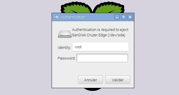

jessie_ejectVous remarquerez sur la barre de menu qu’il y a maintenant une icône d’éjection (dans le coin en haut à droite). Ceci est une nouvelle fonctionnalité qui permet d’éjecter les clés USB (et autres) en toute sécurité, sans risque de perte de données. Il est en effet un peu risqué de simplement débrancher une clé/un disque dur USB, en particulier si vous venez d’y copier un fichier. Le système gère l’écriture sur disque en tâche de fond, et cette écriture prend un certain temps. jessie_eject2Si vous retirez la clé/le disque avant que l’écriture ne soit terminée, vous allez corrompre le fichier et risquez de perdre des données. En cliquant sur l’icône d’éjection (ci-dessus entourée en rouge)  puis en sélectionnant le lecteur à éjecter dans le menu, le système termine son écriture puis vous invite à enlever la clé quand l’opération est complètement terminée.
Un bémol cependant, puisque quand j’ai voulu éjecter ma clé USB le système demande un mot de passe pour root et…. ça n’a pas marché (il va falloir creuser un peu cette fonction 😉 )
jessie_eject3

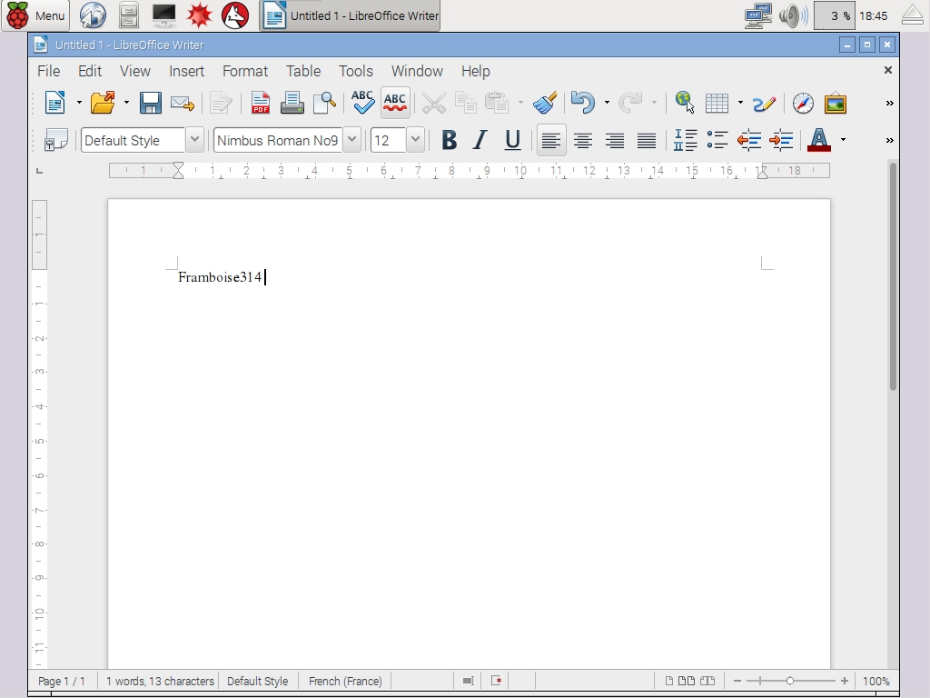

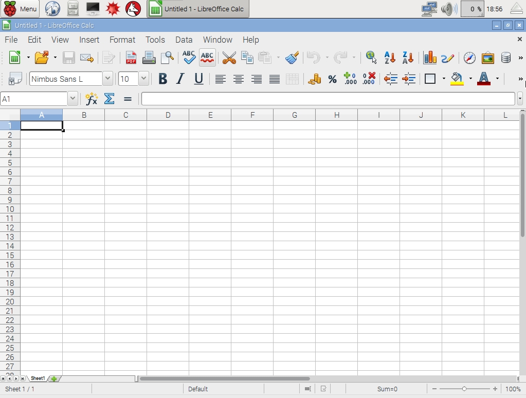

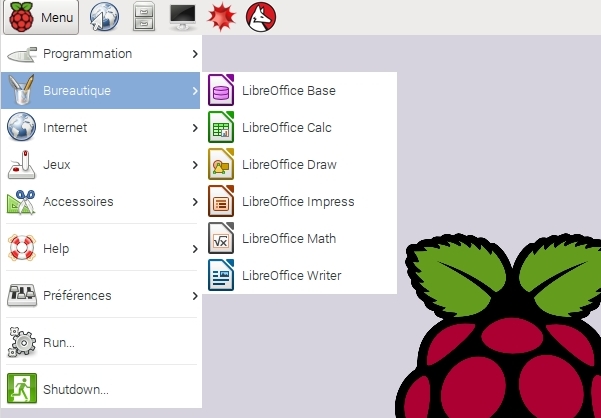

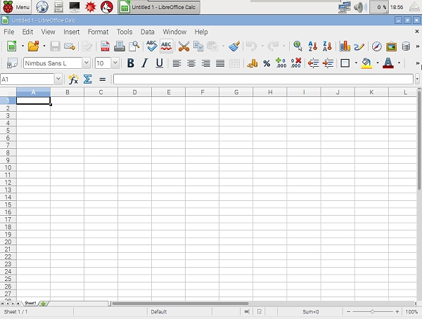

jessie_libre_office_03_600pxPour ça, il faut qu’on puisse faire avec un Raspberry Pi le même genre de choses qui se fait sur un Mac ou sur un PC. C’est pourquoi la Fondation inclut les applications qui devraient plaire aux utilisateurs. Dans cette version de Jessie, vous trouverez donc la suite bureautique LibreOffice et le client de messagerie Claws Mail.
jessie_libre_office_01_600px
jessie_libre_office_02_600px
LibreOffice est une suite bureautique complète qui est compatible avec les fichiers Microsoft Office. Elle comprend un traitement de texte, un tableur, un outil de présentation graphique, un logiciel de dessin vectoriel et un programme de base de données. Tous les habitués de Microsoft Office devraient se sentir à l’aise avec ces logiciels. La suite a été optimisée pour le Raspberry Pi, et fonctionne plutôt bien, en particulier sur Raspberry Pi 2.

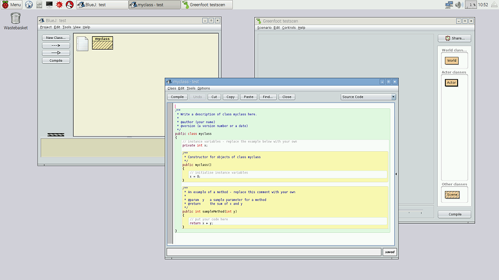

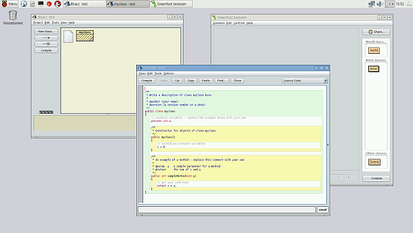

jessie_javaIl y a aussi deux nouvelles applications dans la rubrique Programmation – ce sont deux nouveaux environnements pour l’écriture d’applications Java, appelés BlueJ et Greenfoot (de l’Université de Kent et Oracle).
jessie_java01_600px
Cliquez pour agrandir – © raspberrypi.org
Si vous êtes intéressé(e) par l’apprentissage de Java, ou si vous êtes déjà un(e) programmeur(euse)  Java confirmé(e), jetez-y un coup d’œil. Il y a quelques exemples de projets pour les deux environnements dans /home/pi/Documents.

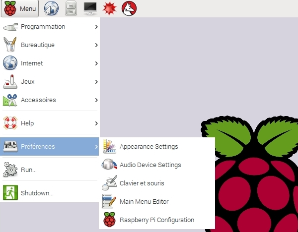

jessie_preferencesIl y a plusieurs nouvelles rubriques de paramétrage dans cette version. Elles figurent dans la rubrique Préférences du menu principal.

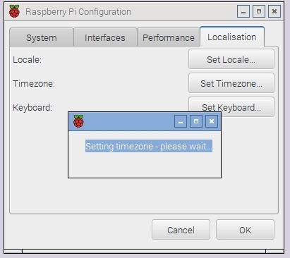

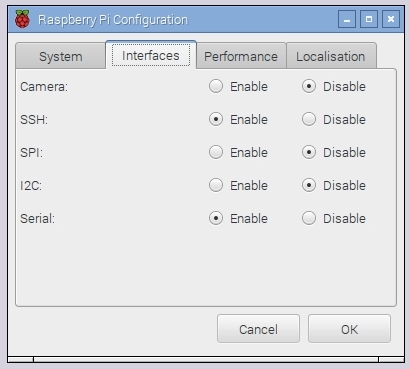

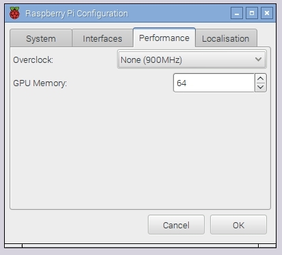

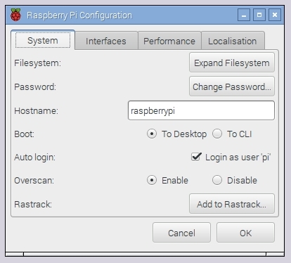

jessie_raspi_config_01La première est Raspberry Pi Configuration. C’est une version graphique de l’ancienne application de ligne de commande raspi-config. Elle fournit les mêmes fonctionnalités avec une interface plus agréable (note de framboise314 : si on est en mode graphique 😉 ).
jessie_raspi_config_07L’ancien raspi-config est toujours présent dans le système et est accessible à partir de la ligne de commande en tapant « sudo raspi-config« , mais il ne devrait plus être nécessaire de l’utiliser (enfin ça c’est la Fondation qui le dit… il y a encore quelques accros de la ligne de commande ! et vous avez le droit de le dire dans les commentaires 😉 )
jessie_raspi_config_02Le nouvel utilitaire Raspberry Pi Configuration du Raspberry Pi vous permet d’activer ou de désactiver les interfaces.

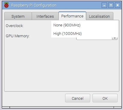

jessie_raspi_config_03jessie_raspi_config_04Vous pourrez aussi peaufiner les performances

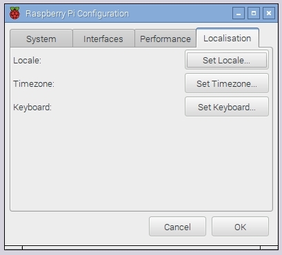

jessie_raspi_config_05et configurer les options d’internationalisation, comme le fuseau horaire ou le clavier.

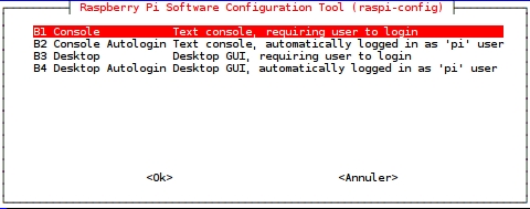

jessie_raspi_config_06Il permet également un peu plus de contrôle sur les options de démarrage que ce qui était possible précédemment…
jessie_raspi_config_08Il y a par exemple l’option de se connecter automatiquement en tant qu’utilisateur « pi » (ou pas)  disponible lors du démarrage à la fois en ligne de commande (CLI) et pour le bureau.

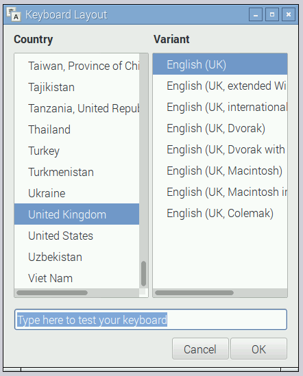

jessie_clavierIl y a également une nouvelle boîte de dialogue pour la configuration du clavier (ci-dessus), accessible à partir de l’onglet Localisation, mais beaucoup d’utilisateurs pouuront se passer de ce réglage, le système devrait détecter certains des claviers standards vendus pour une utilisation avec le Raspberry Pi et configurer le pilote du clavier de l’interface graphique correctement. Si cela ne se produisait pas, il sera facile de choisir son pays et le type de clavier utilisé dans cette boîte de dialogue.

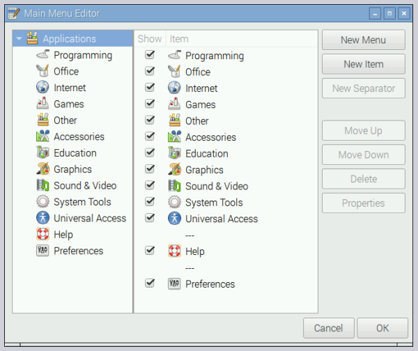

jessie_configuration_menuL’autre nouvelle boîte de dialogue est l’Éditeur du Menu Principal. C’est une version adaptée pour le Raspberry Pi d’un éditeur de menu appelé Alacarte, écrit en Python. Ceci devrait faciliter l’ajout ou la suppression d’éléments au menu principal. (Et, à la demande générale, le menu Autres est de retour sur le système, mais il n’apparaît maintenant que si les applications qui  sont installées ne figurent pas dans les autres catégories …)

  6. titi
    Il y a également une nouvelle boîte de dialogue pour la configuration du clavier (ci-dessus), accessible à partir de l’onglet Localisation, mais beaucoup d’utilisateurs pouuront !!!

      J’ai eu le même problème, chez moi j’ai résolu ça de la manière suivante :
      Démarrage en mode console
      Lancer le raspi-config
      paramétrer le clavier en Fr
      Reboot et depuis plus de problème…

  26. flyjodel
    En mettant à jour vers Jessie, je viens de comprendre le marketing de Linux. Il est basé sur les bienfaits de la frustration.
    Quand on veut faire un truc simple, genre sortir de x server, ou configurer son clavier, histoire de ne pas perpétuellement taper le Q à la place du A, ou le ! à la place du / ou le , à la place du m … et bien on cherche un peu sur l’écran fenêtré, on trouve les préférences, (pourraient pas faire ça automatiquement non ? genre tapez un A, si le système voit un Q, il change le clavier ?). On trouve finalement où on change ces paramètres, on sort de là en rebootant, on arrive à configurer un boot en mode console (encore faut-il de l’imagination pour comprendre que console ça se dit CLI (quatre lettres de moins, ça doit consommer moins d’énergie et diminuer l’entropie de l’univers, c’est très COP21), et on boote. Super, j’ai la console et ? et ? et ??? et ben clavier américain ! youpi, tout ça pour rien.
    Comme je suis seul, je n’ai pas d’amis et je m’embête chez moi le soir, la nuit et aussi le matin et le jour, je passe quelques heures sur des forums [troll on]grâce à mon PC windows 7 qui lui connait mon clavier et réussit à se souvenir de la configuration, même quand je passe en mode lignes de commandes, [troll off].
    Là, j’ouvre 16 onglets dans chrome avec chacun sa solution.
    Y’a nono96 qui dit qu’il faut faire sudo raspi-config, ok allons-y je ne suis pas plus con qu’un autre, j’avais déjà trouvé tout seul. Sauf que ça ne marche pas.
    Son cousin, startreck99 qui dit que non, c’est dpkg-reconfigure console-data. Ben fonçons jeunesse ! ah mais non autre déception, console-data n’est pas installé. Quelques onglets de Chrome plus tard (oui, je sais Chrome c’est caca, faut utiliser Firefox, la NSA ne le connait pas encore), je comprends que Zboub25cm a réussi à installer console-data en faisant un sudo apt-get install console-data, sauf que moi j’ai déjà tapé 7 fois sudo qpt6get instqll console6dqtq avec ce putqin de clqvier aui ,e fqit è-é »‘çà »‘) vous avez suivi ? et de toute manière Zboub25cm, en plus d’être prétentieux, est un gros con car sa solution de mù%@# ne marche pas. console-data n’existe pas bla-bla-bla, plein de messages à la con. Je me dis que je ne dois pas avoir les bons dépôts configurés parce que, comme j’ai renié amis, famille enfants passions et boulot, je n’ai que ça à foutre, mais au bout d’un moment, j’ai un éclair de lucidité, retour aux bases cher ami, retour aux bases, et peut-être pas la peine d’aller modifier plein de fichiers système juste pour ce clqvier de …
    Bref, je vais explorer les 14 onglets encore ouverts dans Chrome-caca de windows-pipi qui est ouvert sur mon autre PC. Bon, là, j’ai la doc en ligne de Debian, allez, c’est parti, trois onglets plus loin j’abandonne. Finalement en 8 ème ligne de ma 7 ème page de recherche dans Google (vous avez déjà dépassé la seconde ligne de la première page vous ?) je tombe sur l’article de benohead qui raconte toutes les péripéties qu’ils a vécues, comme moi qui n’ai finalement pas tant d’imagination (mais ne pas avoir d’amis, c’est bien, ça laisse du temps pour vivre dans un monde intérieur et parallèle) j’arrive à la dernière ligne de son article.
    Pour changer le clavier, il faut faire un sudo-raspi config (non je sais, le trait d’union n’est pas là, c’est juste pour voir si vous suivez, mais putain de sudo cul, c’est pas possible de devoir tout le temps taper ces trucs inutiles, y’a personne qui connait mon IP, c’est sûr, je l’ai lu dans Paris-Match !) et ben après tout ça il faut faire :
    #setupcon
    benohead doit être toulousain pour trouver une commande aussi langue locale…
    là, ça marche, Allez, bonne bourre, je retourne à mon RPi, j’ai perdu les deux derniers amis qui me restaient.

      et… ça marche pas. Passage par le terminal, commande locale qui me sort 3 lignes d’erreur et
      me donne l’anglais comme langue par défaut.
      Hihihi tu vas voir qui c’est le chef… Je vire les locales en_CB, resélectionne fr_FR et… c’est reparti
      Mais nan ça marche toujours pas. La date est toujours à Wednesday
      mais bon, le clavier est repassé en QWERTY…Enfin pas tout à fait parce qu’il y a des signes qui ne sont pas là où je les attend !
      J’en suis là… Bin quoi, c’est ça qui fait le plaisir de travailler en Linux, un perpétuel renouvellement, une remise en question permanente…
      Mon collègue spécialiste de Windows se fiche de moi… Je fais quoi? je le claque ?

    bonjour, je recherche un tuto pour installer ma caméra sous la version « jessie »
    je ne trouve que sous l’ancienne version. je suis un peu novice sur ce matériel.
    merci d’avance.

    « Un bémol cependant, puisque quand j’ai voulu éjecter ma clé USB le système demande un mot de passe pour root et…. ça n’a pas marché (il va falloir creuser un peu cette fonction ? ) »
    Alors juste pour le problème de mot de passe Root, pour ma part j’ai utilisé la commande
    « sudo passwd root » et indiqué un nouveau mot de passe et le tour est joué.
    Peut être que ça déjà était dit mais je n’ai pas lu la totalité des 74 commentaires

    Si je souhaite un raspbian mais sans bureau, sans programme additionnel (juste le minimum, dc ss office, mathemica, et…)
    Bref juste une console
    Dois je prendre la version lite ?
      oui le Jessie Lite est une version texte
      il a été allégé de certains programmes que vous pourrez recharger au besoin
      Sinon la Jessie complète démarre en graphique mais peut se paramétrer pour démarrer ne mode texte
      Elle occupe plus de place et plus de processus sont lancés
