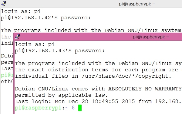

et cette fois on obtient :
42_43Vous voyez ici une copie d’écran avec 2 putty connectés au RasPi, un en Ethernet filaire et l’autre en WiFi.

    ifconfig me donne :
    eth0 Link encap:Ethernet HWaddr b8:27:eb:95:08:83
    inet adr:192.168.0.14 Bcast:192.168.0.255 Masque:255.255.255.0
    lo Link encap:Boucle locale
    inet adr:127.0.0.1 Masque:255.0.0.0
    wlan0 Link encap:Ethernet HWaddr 74:da:38:28:95:40
    inet adr:192.168.0.15 Bcast:192.168.0.255 Masque:255.255.255.0
    Tout fonctionne tant que le cable ethernet est connecté. Mais une fois celui-ci déconnecté il m’est impossible de me connecter en ssh sur le PI. Si vous avez une solution je suis preneur pour Raspbian Jessie sinon je retournerai sur la version précédente de debian.
    Cordialement Brice.

      J’ai trouvé le problème. Par défaut le RPI se met en mode économie d’énergie et éteint les USBs lorsque je débranche le câble ethernet. Il suffit de régler le power save pour ma clef EDIMAX.
