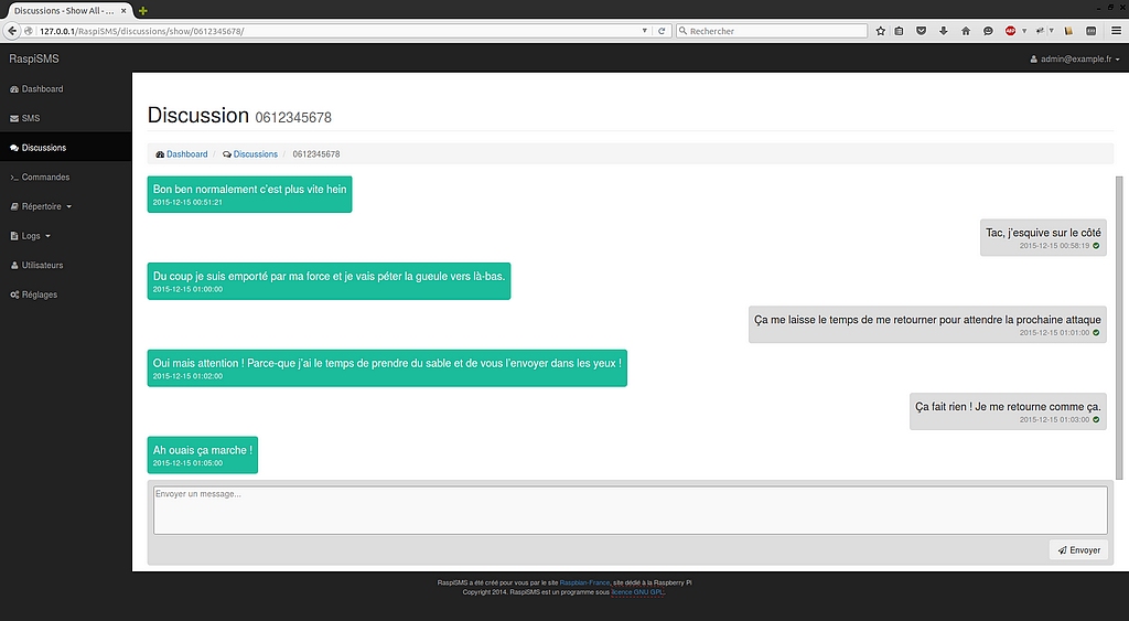

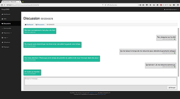

RaspiSMS 2 dispose d’une interface de discussion par SMS permettant d’échanger de façon fluide avec un contact. Les SMS sont envoyés en temps réel. Si un utilisateur souhaite ne plus recevoir les SMS, il lui suffit d’envoyer un SMS contenant uniquement le mot « STOP », les messages ne lui seront plus envoyés.

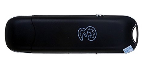

Dernier point, le plus important, vous aurez besoin d’un modem GSM/3G USB compatible avec le logiciel Gammu comme la clé USB ci-dessus.

    Je viens d’acheter une Clé USB UMTS HSDPA UMTS Huawei E169 pour une mise en oeuvre de raspism. Etant livrée sans carte sim, j’ai récupéré celle de mon portable afin de procéder à un test d’utilisation. Lorsque j’essaie d’introduire la carte sim dans le seul logement possible, je constate que celle-ci n’est pas tenue dans le logement et semble flotter dedans. Quelqu’un aurait il une idée ?

        Concernant la dite clé, j’ai du la renvoyer. S’agissant d’un produit reconditionné il manquait le dispositif qui permet de loger la carte sim. J’ai recommandé le même produit en neuf et il fonctionne à merveille.
        Clé USB UMTS HSDPA UMTS Huawei E169 Surfstick 7,2 Mbps Modem ADSL Sans contrat, sans carte SIM. Trouvée sur Amazon
