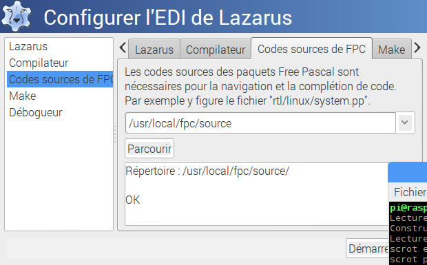

Au premier lancement il faut indiquer l’emplacement des sources de fpc :
La version de l’IDE au moment de cet article est la 1.9.0.
