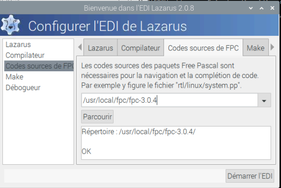

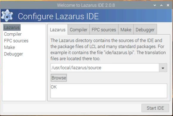

Au premier lancement il faut indiquer l’emplacement des sources de lazarus et de fpc :

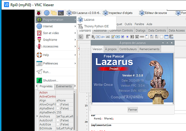

Nota : j’ai du rebooter le Pi pour que Lazarus apparaisse dans le menu Programmation.

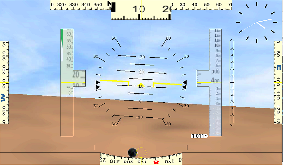

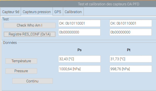

La bibliothèque de composants visuels permet de faire rapidement des logiciels de test comme ce logiciel de test et de calibration de capteurs de pression (entre autres) :
Capteurs utilisés pour mon projet d’écran pour ULM en OpenGL :
Lazarus tourne sur mon Pi0 mais bien sûr il est illusoire de vouloir faire du développement sur une machine aussi peu puissante. C’était pour moi un exercice de style pour tester le fonctionnement d’un Pi0 contrôlé par VNC avec un simple câble USB. De ce côté c’est tout à fait convainquant d’autant plus que l’installation a été faite sur un Pi0 de base grâce au partage de la connexion internet de mon PC.
