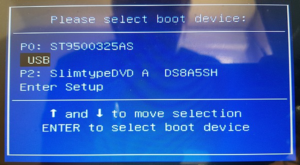

Vérifier le BOOT du PC
La première chose à faire est de trouver comment votre PC boote et comment le faire démarrer sur le périphérique de votre choix. Votre moteur de recherche habituel sera de bon conseil. Pour mon ASUS K73E, le constructeur prévoit le boot sur une clé USB. Il faut appuyer sur la touche ESC puis appuyer sur la touche A/M. Le PC affiche alors un menu qui comporte le choix USB (il faut qu’une clé bootable soit présente sur un des ports USB sinon vous n’aurez pas le choix USB!)

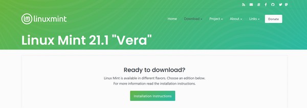

Télécharger la version de Linux Mint
Rendez vous sur la page de téléchargement de Linux Mint et choisissez votre version. Au moment où j’écris ces lignes la version de LM (Linux Mint) en cours est la VERA 21.1
Cliquez sur Download puis choisissez un miroir.

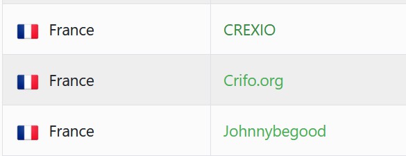

Vous avez 3 possibilités pour la France. Cliquez sur l’un des trois pour télécharger linuxmint-21.1-xfce-64bit.iso. La version pourra évoluer si vous installez dans quelque temps. La distribution pèse plus de 2Go, il faudra patienter le temps du téléchargement.

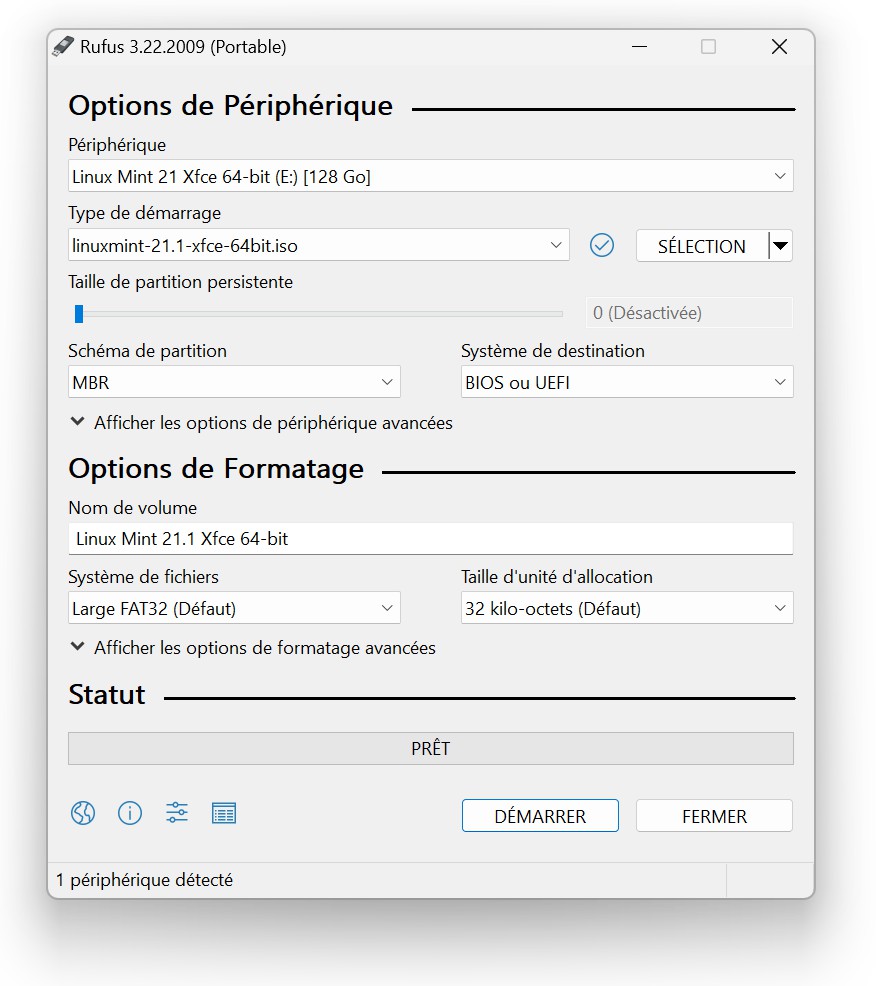

Préparer la clé USB avec RUFUS
Prévoyez une clé USB d’une capacité plus grande que la taille de la distribution. Pour ma part j’utilise une clé de 128Go trouvée sur Amazon pour moins de 15€ et Rufus pour créer la clé bootable. Mais il y a d’autres solutions comme ETCHER par exemple. Vous trouverez les informations sur cette page.
Démarrer Rufus et choisir la clé USB (ici elle porte déjà le nom de Linux… car je l’ai déjà utilisée), la taille [128 Go] permet de s’assurer qu’on est bien sur la clé USB connectée.

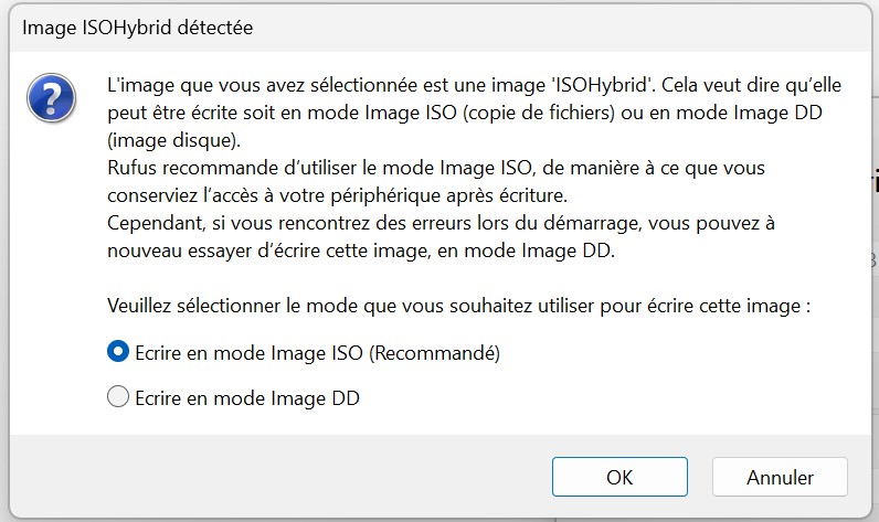

Pour commencer à transférer la distribution sur la clé, cliquez sur DEMARRER.
On va écrire en mode ISO pour que le PC puisse booter sur la clé. Cliquez sur OK

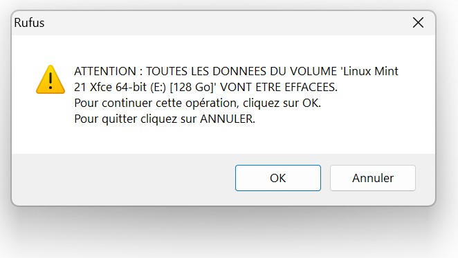

Enfin validez en cliquant sur OK si vous êtes d’accord avec le fait que TOUTES les données vont être effacées sur la clé ! A la fin de l’installation fermez la fenêtre de Rufus et récupérez la clé.

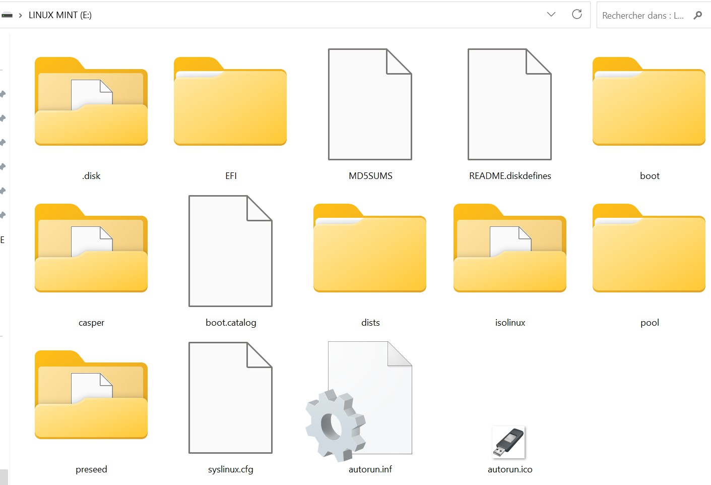

La clé contient maintenant la distribution choisie.

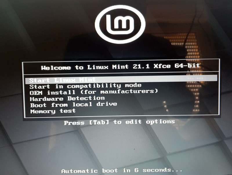

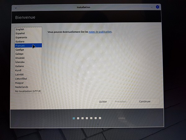

Insérez la clé dans un port du PC portable, démarrez en ouvrant l’écran de choix de boot (le premier écran en haut de cet article) et choisissez le port USB pour le boot. Dans certains cas de vieux PC, il faudra passer par un DVD, voire… un CD mais alors là…. on est vraiment sur du vieux PC et on peut se poser la question de l’opportunité de mettre un Linux dessus.

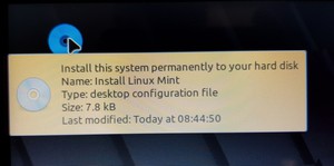

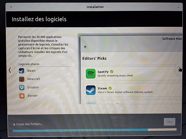

Cliquez sur l’icône d’installation pour transférer le système sur le disque dur. Sinon vous pouvez tester Linux Mint sur la clé avant de l’installer.
Déroulez l’installation de Linux en suivant les instructions de cette page. Pour une installation simple, installez sur la totalité du disque dur. Si vous êtes plus avancé(e) partitionnez le disque pour séparer le système des données. Mais l’installation sur le disque entier fonctionne très bien.
A la fin de l’installation, enlevez la clé USB et redémarrez. Linux Mint est maintenant fonctionnel sur le PC portable.

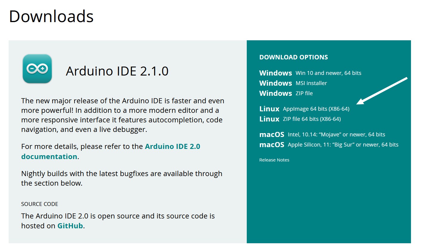

L’installation de FreeCAD et de Cura est basée sur des articles de Dominique Lachiver que je remercie pour son travail mis en ligne en CC.BY.SA. L’installation est prévue pour Ubuntu 22.04 Jammy et fonctionne très bien avec Linux Mint 21.1.
Les AppImages
Le format retenu pour l’installation des applications qui nous intéressent est le format AppImages. Ce format permet aux développeurs de fournir des binaires « natifs » aux utilisateurs de Linux, de la même manière qu’ils le feraient pour d’autres systèmes d’exploitation. Il permet d’empaqueter des applications pour n’importe quel système d’exploitation commun basé sur Linux, par exemple Ubuntu, Debian, openSUSE, RHEL, CentOS, Fedora, etc. Les AppImages sont livrées avec toutes les dépendances nécessaires. Ces dépendances sont donc pas obligées de figurer dans le système cible dans une version suffisamment récente. Elles fonctionneront sur la plupart des distributions Linux sans modifications supplémentaires.
La plupart des applications majeures sont disponibles au format AppImage grâce au travail des développeurs. C’est le cas de FreeCAD disponible actuellement en version 0.20.2 et de Cura disponible dans sa version 5.3.0 pour lequel il y a deux AppImages Linux 64 bits.

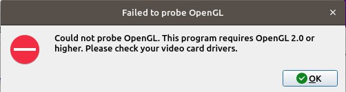

Si vous utilisez Ultimaker Cura Slicer 5.3 en version Linux « normale » sur les distributions Linux modernes, une erreur comme celle-ci apparaîtra :
Ceci est dû au fait que la bibliothèque contenue dans l’AppImage n’est pas compatible avec les dernières versions de Linux, et que l’OpenGL n’est donc pas testé. Il faudra choisir l’autre version, la « modern ». c’est ce que j’ai fait pour le Asus K73E avec Linux Mint 21.1.

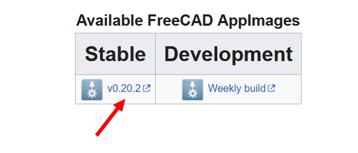

Télécharger l’AppImage de FreeCAD
Commencez par télécharger l’AppImage de FreeCAD sur la page de téléchargement. Sur le PC sous Linux Mint, elle est rangée dans le dossier Téléchargements. copiez la dans le dossier /opt qui fournit un emplacement pour des applications optionnelles (tierces) comme nos AppImages.

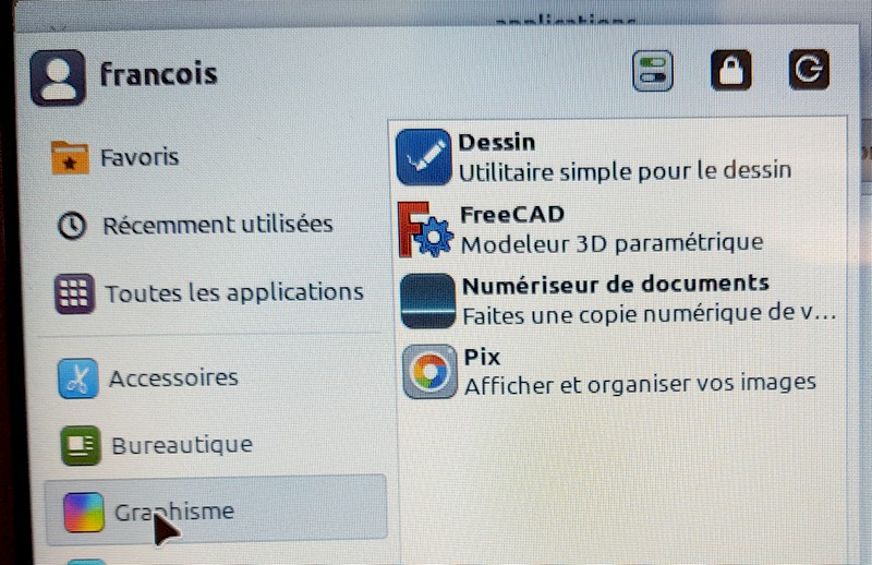

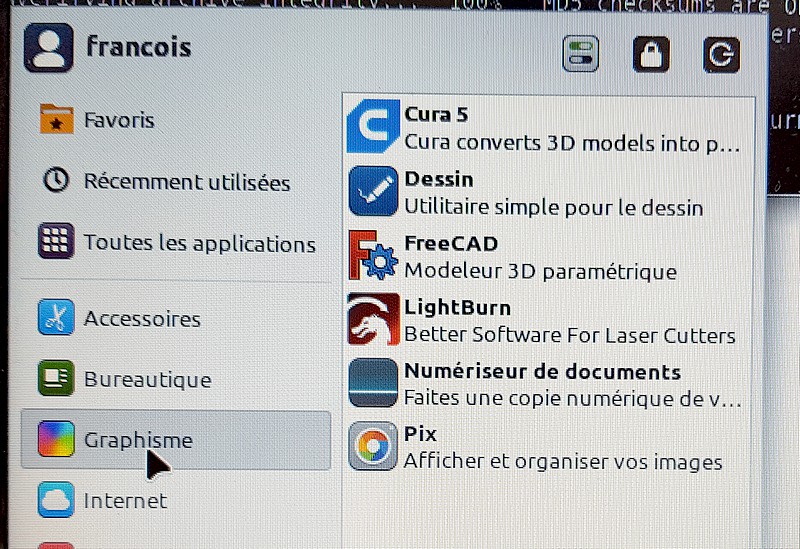

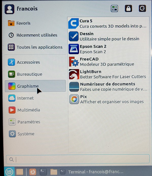

L’icône de FreeCAD a été ajoutée au menu Graphisme de Linux Mint. En double cliquant sur l’icône, FreeCAD démarre.

Vous retrouvez l’icône de Cura dans la rubrique Graphisme du menu.

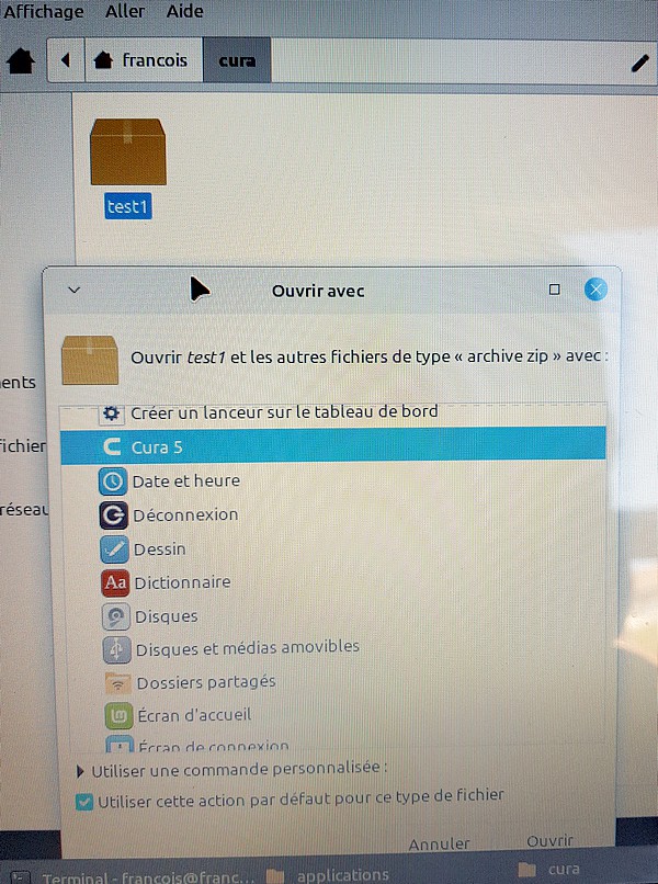

Cette fois je ne me suis pas embêté à créer un fichier xml (ça n’avait servi à rien avec FreeCAD), j’ai juste cocher la case en bas de la fenêtre ouvrir avec pour associer les fichiers .STL avec Cura.
Vérifiez que Cura s’ouvre quand vous cliquez sur un fichier .STL… Si c’est bon, passez à la suite

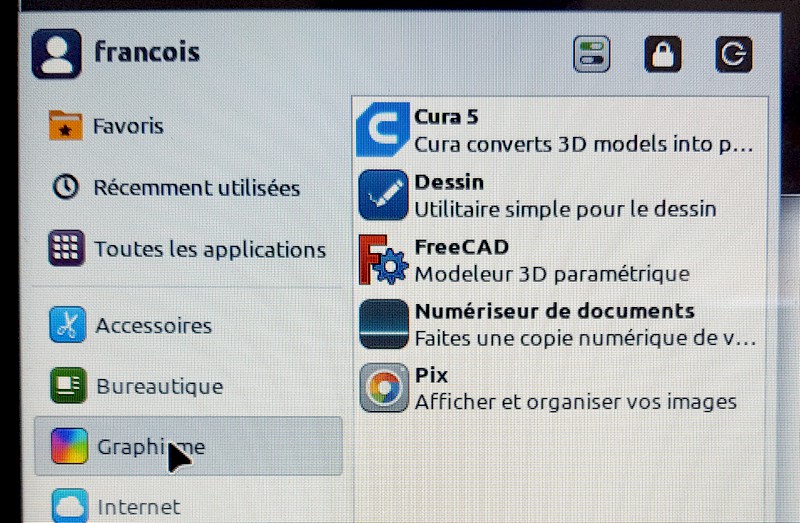

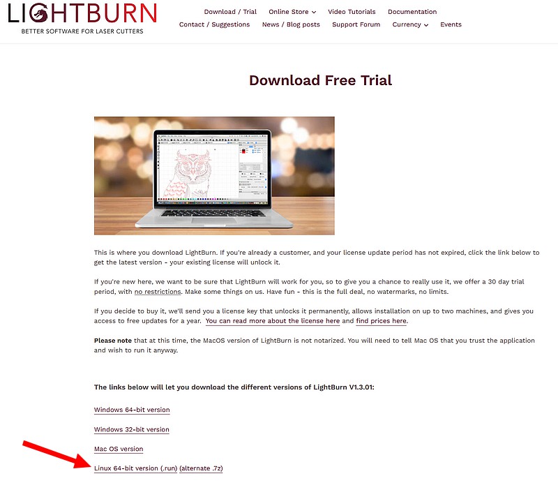

Il existe 2 logiciels principaux pour piloter un graveur Laser : LaserGRBL (gratuit) et LightBurn (payant). J’ai testé les deux et basculé sur LightBurn qui offre plus de souplesse. Il est payant quand vous voulez une licence de mise à jour, sinon, vous avez une version de test à durée limitée. La licence sert à télécharger les mises à jour de LightBurn. Si vous l’achetez, au bout d’un an, il fonctionne toujours mais vous ne pouvez pas télécharger les mises à jour. Pour continuer à mettre LightBurn à jour, il faut payer la licence pour une nouvelle année.
Commencez par télécharger la version de test sur la page de téléchargement. J’ai choisi la version .run de LightBurn. L’installation est décrite sur cette page.
Ouvrez un terminal et exécutez la commande suivante :
sudo adduser $USER dialout && sudo adduser $USER tty
IMPORTANT ! Déconnectez-vous et reconnectez-vous (fermez votre session et ouvrez en une nouvelle, cela actualise les autorisations que nous venons d’ajouter).
Téléchargez la version Linux 64 bits .run, et suivez ensuite  les étapes  ci-dessous :
Pour homogénéiser, j’ai déplacé LightBurn dans le dossier /opt, avec FreeCAD et Cura.
sudo cp /home/francois/Téléchargements/LightBurn-Linux64-v1.3.0.1.run /opt/lightburn.run
cd /opt
bash ./lightburn.run
Lightburn va maintenant s’installer automatiquement et créer une entré dans le menu.

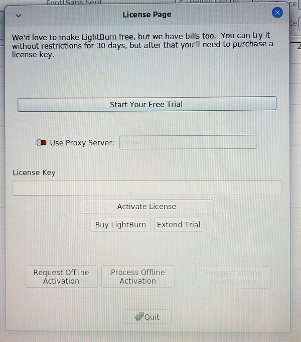

Activer la licence
A la mise en route le logiciel vous deande de choisir entre la licence de test (trial) ou, si vous avez un numéro de licence, vous le saisissez dans la zone License Key et vous activez la licence. LightBurn peut fonctionner sur 2 machines. Si vous devez changer de machine, il faut désactiver la license sur l’ancienne et l’activer sur la nouvelle.

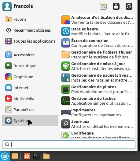

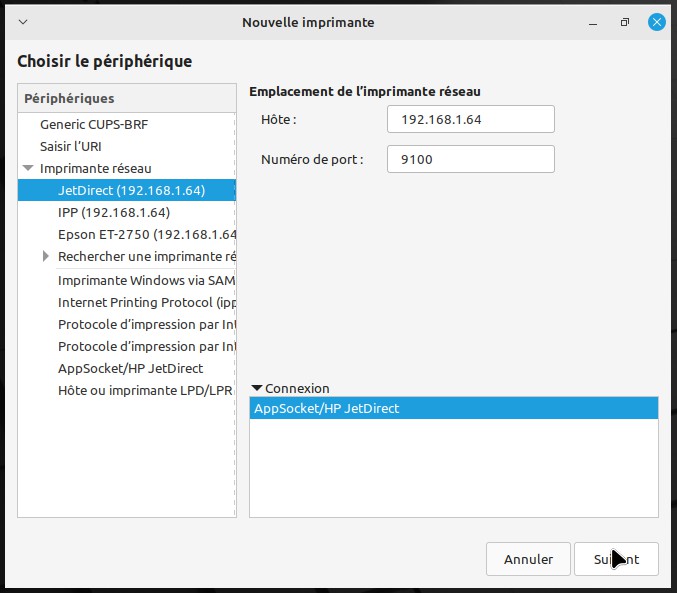

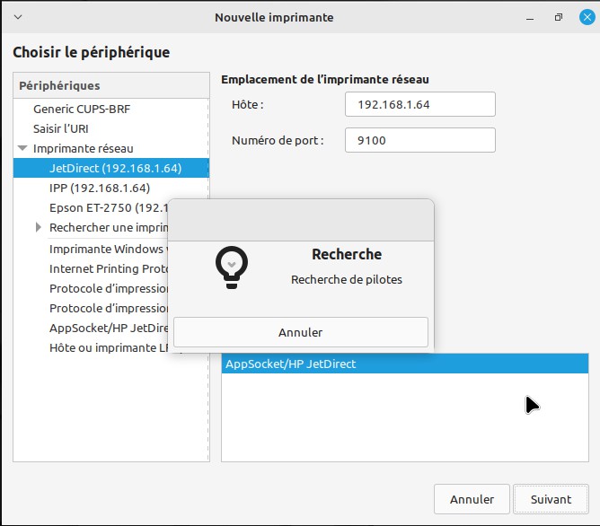

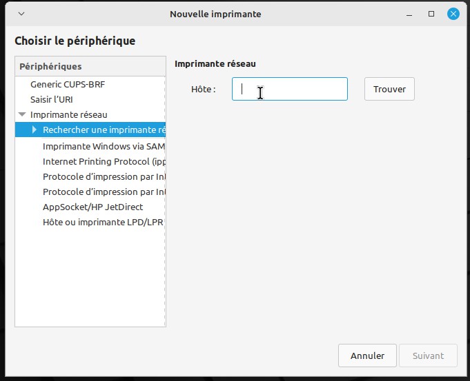

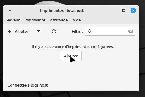

Dans le menu Allez dans la rubrique Système puis Imprimantes
Cliquez sur Ajouter

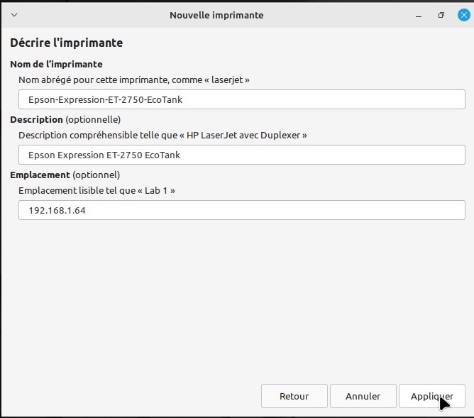

Entrez l’adresse IP de l’imprimante et lancez la recherche
Linux Mint a bien trouvé l’ET2750

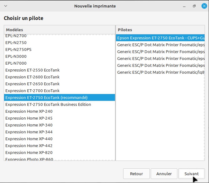

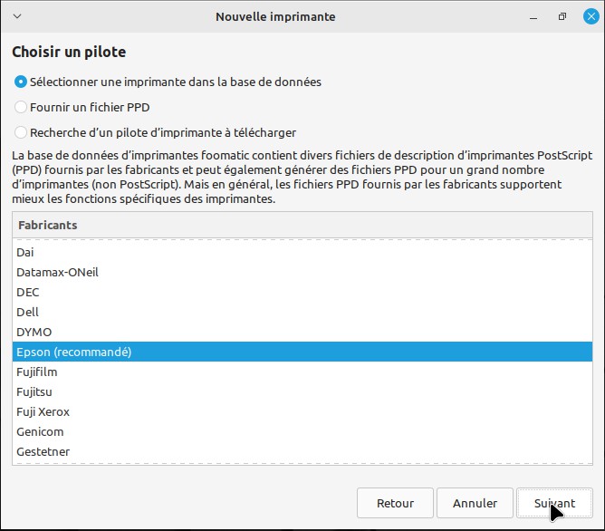

La recherche de pilotes démarre
Sélectionnez le pilote voulu (ici CUPS)

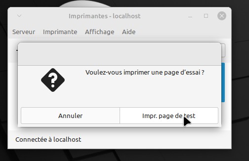

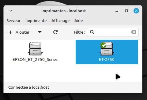

L’imprimante est configurée

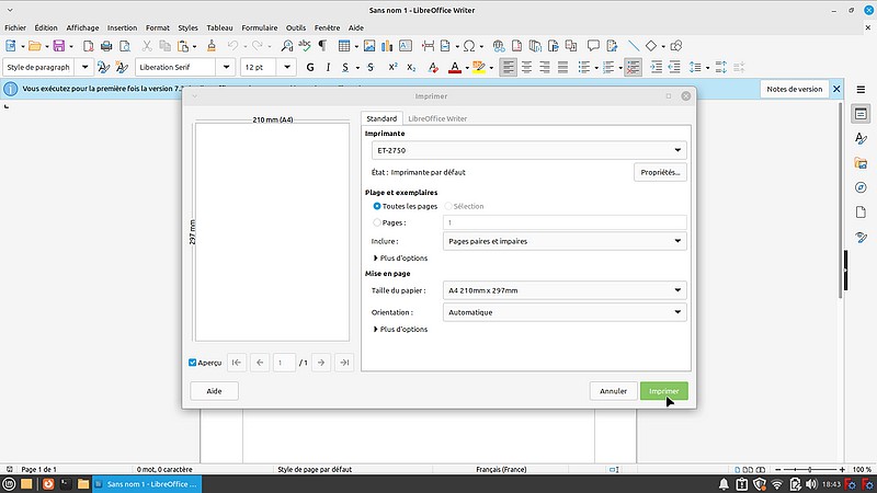

Imprimer la page d’essai et on voit que l’imprimante est OK (coche verte)
Résultat de l’impression de la page de test
Sous Libre Office on accède sans problème à l’imprimante dans le menu Imprimer.

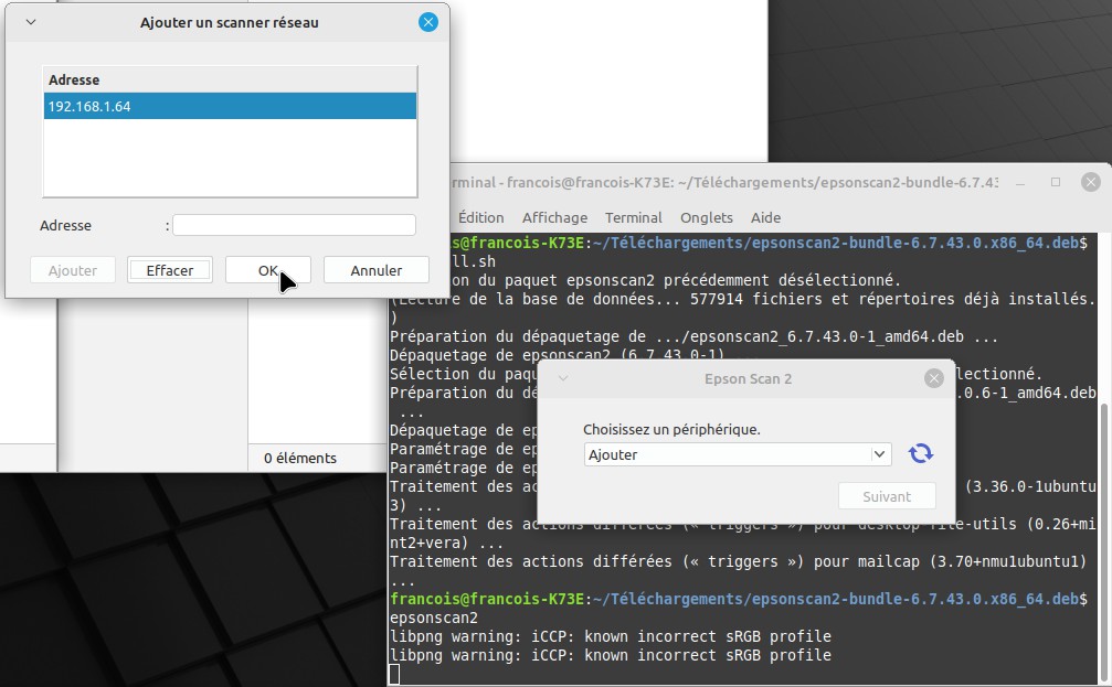

Installer un scanner Epson sur Linux Mint

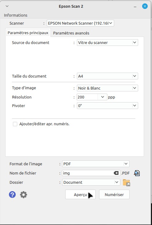

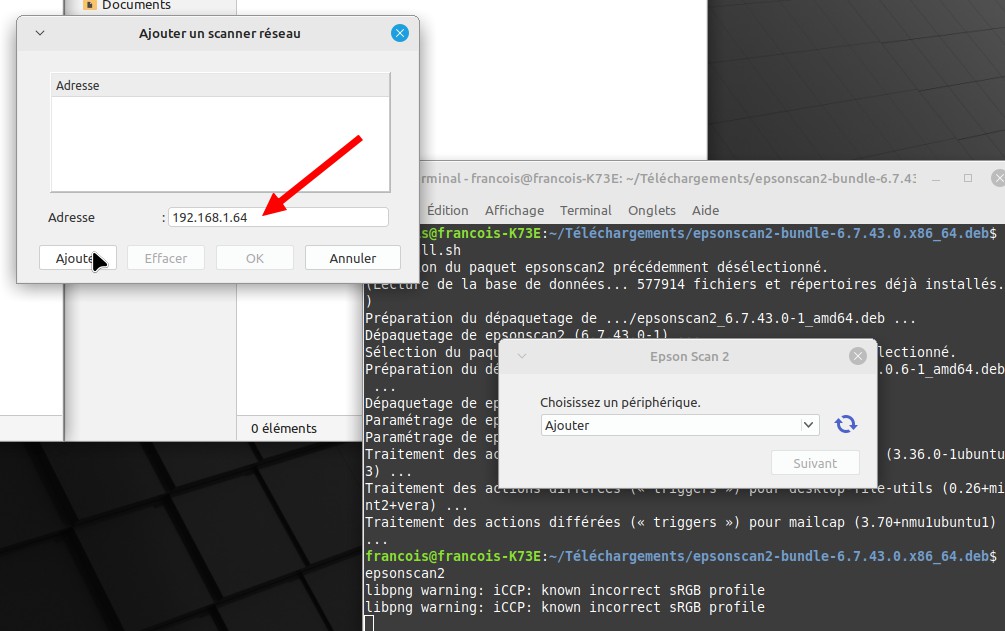

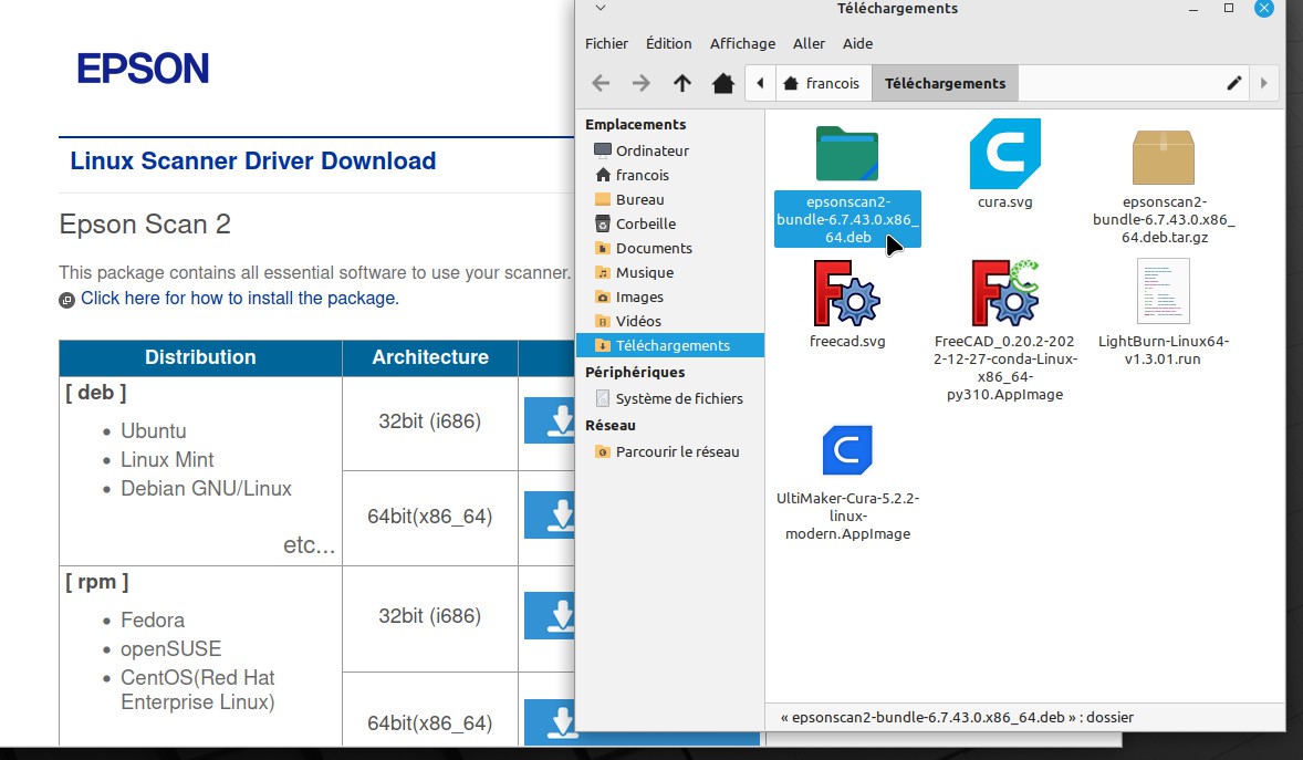

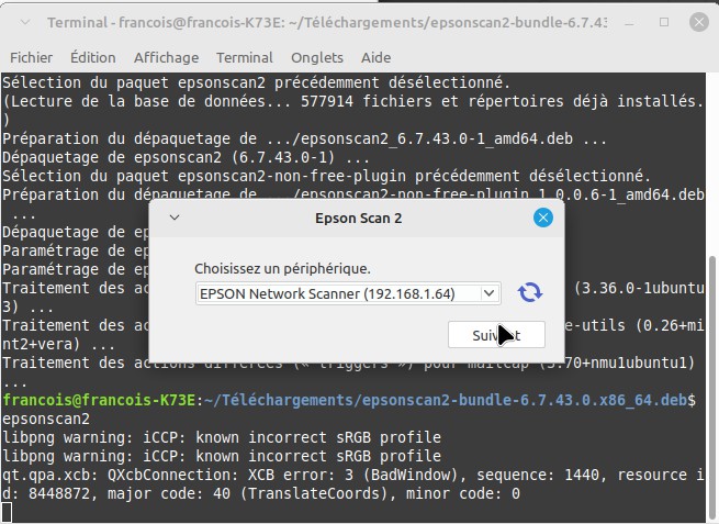

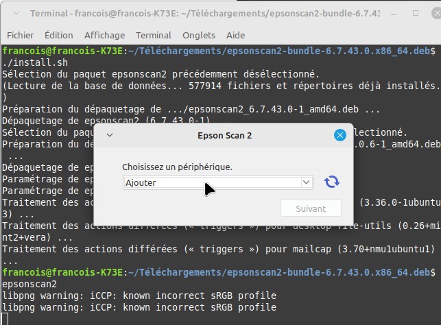

Avec Epson on  a la chance de disposer d’un programme pour Linux fourni par le fabricant : Epson Scan 2 disponible ici http://support.epson.net/linux/en/epsonscan2.php et la procédure d’installation ici : http://download.ebz.epson.net/man/linux/iscan_e.html
Téléchargez la version Linux Mint 64 bits, elle s’enregistre dans Téléchargements

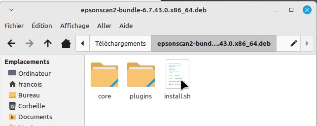

Vous récupérez un Epson…tar.gz, faites un clic droit dessus et choisissez Extraire ici.
Vous obtenez un dossier epsonscan2…deb qui contient un fichier install.sh.
On va l’installer
cd ~/Téléchargements/epson…deb
./install.sh
L’installation est très rapide.
Après l’installation vous pouvez retrouver le lanceur de Epson Scan 2 dans le menu à la rubrique Graphisme.
Vous pouvez aussi le lancer en ligne de commande en tapant epsonscan2 comme ci-dessous
Au premier lancement vous devez connecter le programme avec le scanner.Cliquez sur Ajouter
Entrez l’adresse du scanner dans la fenêtre qui apparaît et cliquez sur Ajouter
L’adresse apparaît dans la fenêtre d’adresse. Cliquez sur OK.
Le Scanner a été détecté et son nom s’affiche. Cliquez sur Suivant.
Finalement l’écran de Epson Scan 2 s’affiche. Vous pouvez modifier les paramètres (noir et blanc, couleur, format de l’image…), lancer un aperçu puis numériser. Vous trouverez le résultat du scan dans le dossier Documents (vous pouvez modifier la destination, juste au dessus des boutons Aperçu et Numériser.

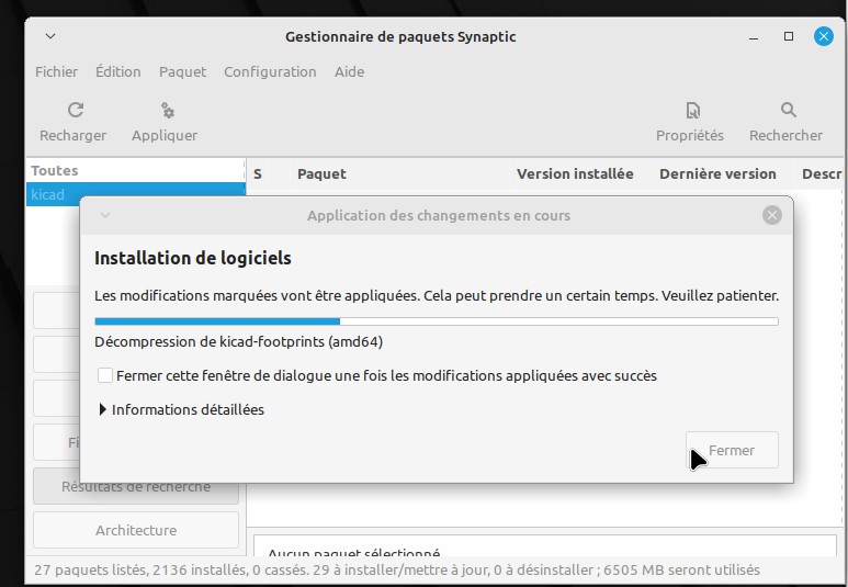

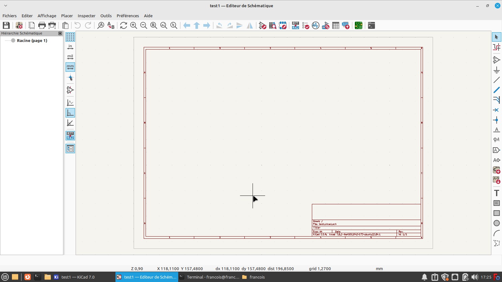

Installer Kicad sur Linux Mint

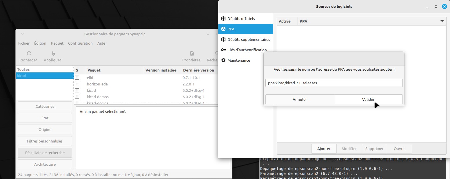

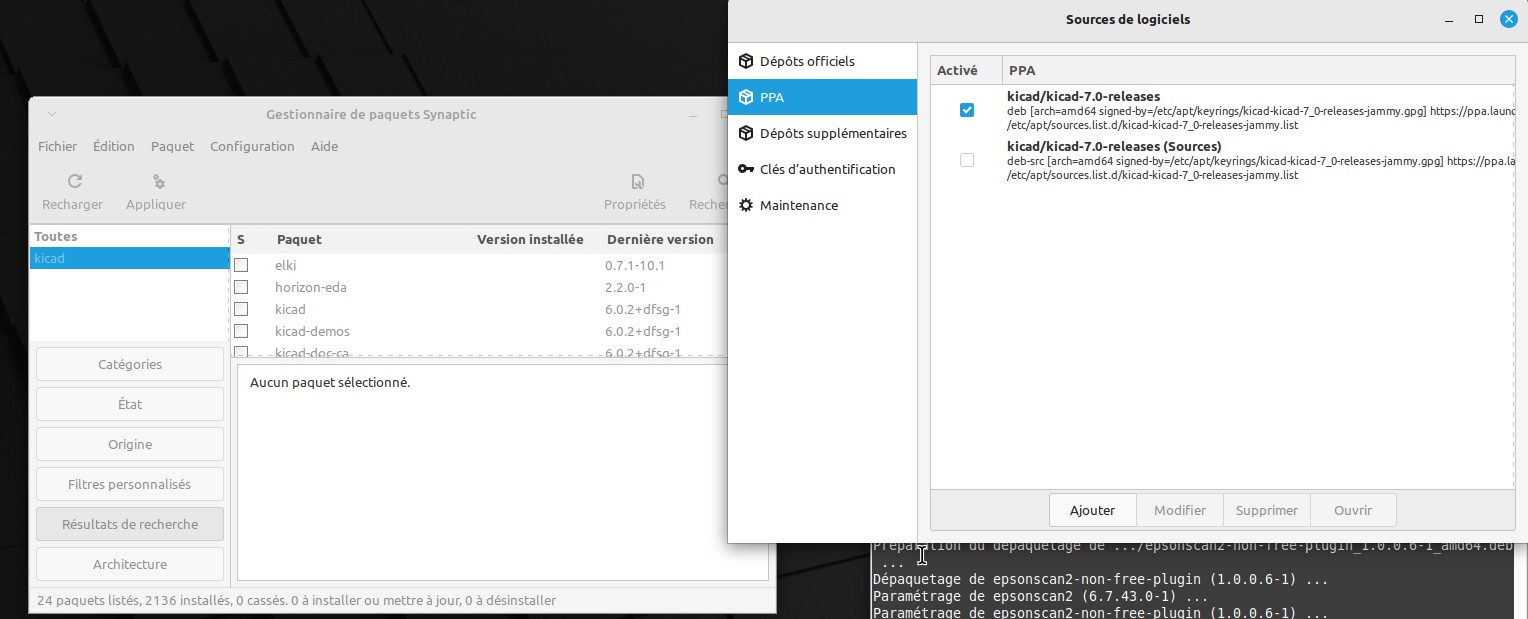

Pour télécharger Kicad 7, la dernière version, rendez vous sur cette page : https://www.kicad.org/download/details/linux-mint/ vous trouverez les détails d’installation.
D’origine la dernière version ne figure pas dans les paquets de la distribution Linux Mint installée
C’est une ancienne version qui est dans le dépot Linux Mint, dans Configuration > Dépots > PPA, ajoutez le ppa de Kicad
ppa:kicad/kicad-7.0-releases

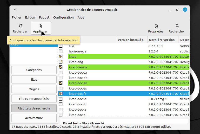

Les dépôts sont relus, faites une recherche de Kicad, la version 7 est maintenant disponible. Installez la.
L’installation dure un moment, soyez patient(e)

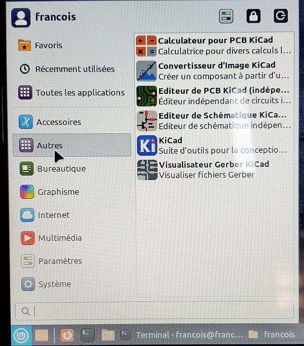

Vous retrouvez Kicad dans le menu Autres.
.Vous avez maintenant un KiCAD opérationnel.

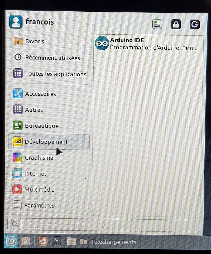

Installer l’IDE Arduino sur Linux Mint
Après avoir installé les précédentes application, vous devriez vous débrouiller avec l’installation de l’IDE Arduino. Je vous donne juste les grandes lignes. En plus la version 2.1 vient juste de sortir (21 avril 2023 ) et vous allez bénéficier de ses nouveautés !
Téléchargez l’AppImage de l’IDE Arduino v2.1 sur la page de téléchargement Arduino.
Choissez l’AppImage 64 bits (~200Mo). Vous récupérez un fichier
arduino-ide_2.1.0_Linux_64bit.AppImage dans le dossier Téléchargements.
Copiez le dans /opt
sudo cp ~/Téléchargements/arduino-ide_2.1.0_Linux_64bit.AppImage   /opt/arduino_IDE.AppImage
Rendez l’AppImage exécutable. Vous pouvez le tester directement
L’icône Arduino  sera enregistrée dans le dossier /usr/share/app-install/icons. J’ai aussi créé un dossier Arduino dans mon dossier perso /home/francois.
Pour que Arduino IDE s’intègre au menu il faut créer un fichier arduino.desktop et le placer dans ~/.local/share/applications/
[Desktop Entry]
Name=Arduino IDE
Exec=/opt/arduino_IDE.AppImage %F
Terminal=false
Icon=/usr/share/app-install/icons/arduino.png
Type=Application
GenericName=IDE Arduino
Comment=Programmation d'Arduino, Pico...
Terminal=false
MimeType=model/ino;
Categories=Development;
Keywords=IDE;Arduino;dev;
StartupWMClass=Arduino
Path=/home/francois/Arduino
StartupNotify=false
Mettez ensuite la base à jour
update-desktop-database ~/.local/share/applications
Vous avez maintenant une entrée Arduino IDE dans le menu, à la rubrique Développement.
