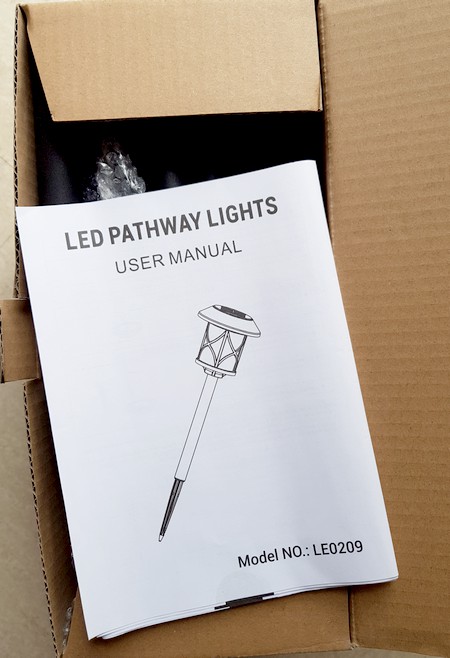

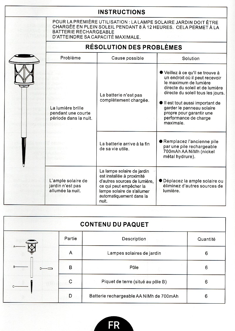

Les lampes sont fabriquées… en Chine (vous en doutiez ?) et le côté de l’emballage précise les cas de mauvais fonctionnement, que l’on retrouve en français sur la notice. Comme pour toutes les lampes solaire, pensez bien à les déposer en déchetterie pour que les batteries soient recyclées.
La notice est multilingue car le produit est vendu partout dans le monde. Vous pouvez lire la version française ci-dessous.
On voit en particulier que si la lampe est disposée près d’un éclairage (lampadaire par exemple) elle risque de ne pas s’allumer. On peut déjà supposer que c’est la cellule solaire qui sert de détecteur de lumière pour l’allumage de la LED…

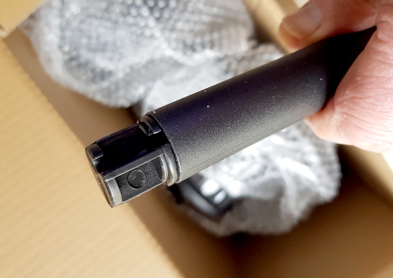

Sur le dessus du paquet j’ai trouvé les piquets en ABS.
Chaque tige contient un pic à planter en terre.
Il suffit de le sortir de la tige et de l’emboiter pour reconstituer le support qui viendra s’emmancher sur le bas de la lampe.

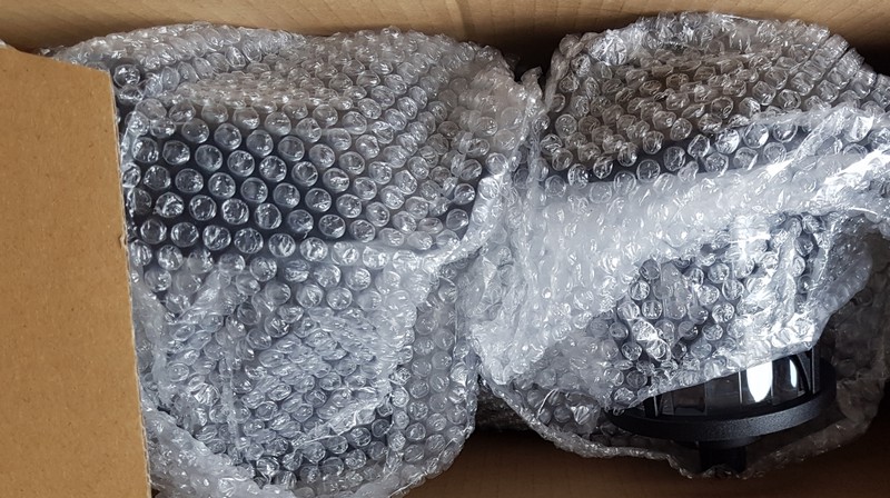

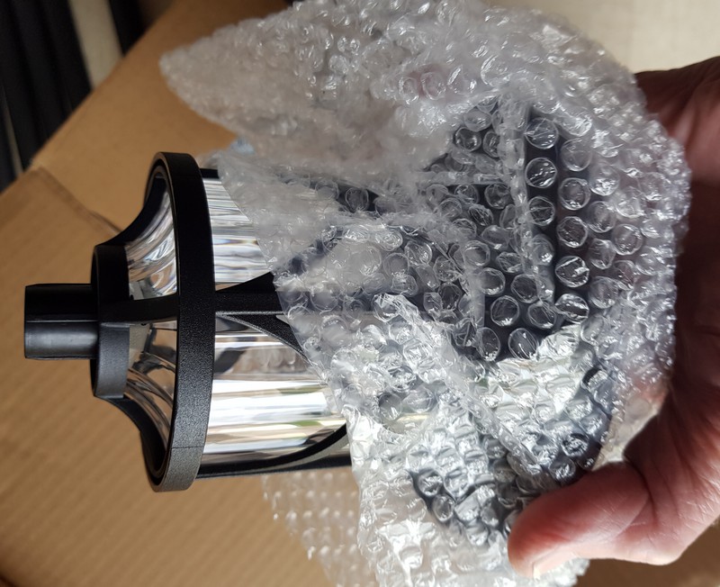

Chaque lampe est emballée individuellement dans un sachet à bulles. Au déballage cela permet d’avoir un matériel exempt de rayures ou de chocs.
En particulier les parties transparentes étaient impeccables.

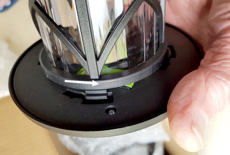

Pour la première mise en service on « dévisse » la partie transparente en la tournant.
Il suffit ensuite de soulever l’ensemble pour libérer la « tête » de la lampe. c’est la partie qui nous intéresse car elle contient l’ensemble de l’électronique.

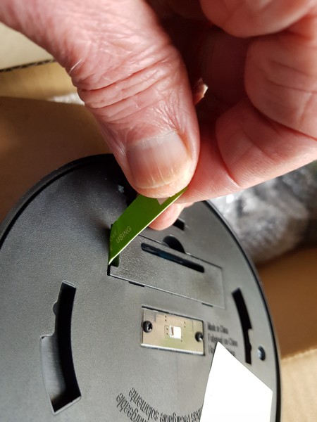

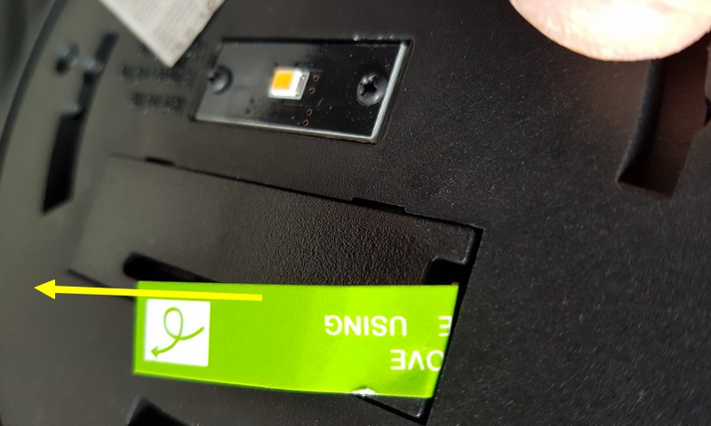

La partie haute contient la batterie normalement chargée au départ. Elle est protégée de la décharge par une tirette isolante. On voit aussi la LED CMS qui assure l’éclairage dans l’obscurité. Sans la tirette, la LED s’allumerait dans le carton d’emballage puisqu’il n’y a pas de lumière… et la batterie arriverait vide. CQFD.
En tirant cette protection on met la batterie en contact avec le circuit électrique de la lampe.

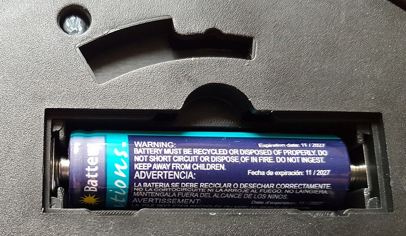

Un avertissement prévient qu’il faut uniquement remplacer la batterie si elle est défectueuse par un élément rechargeable !
Tire la bobinette… et la batterie sera en service !
Pour ouvrir la trappe à batterie, on appuie sur la partie fléchée

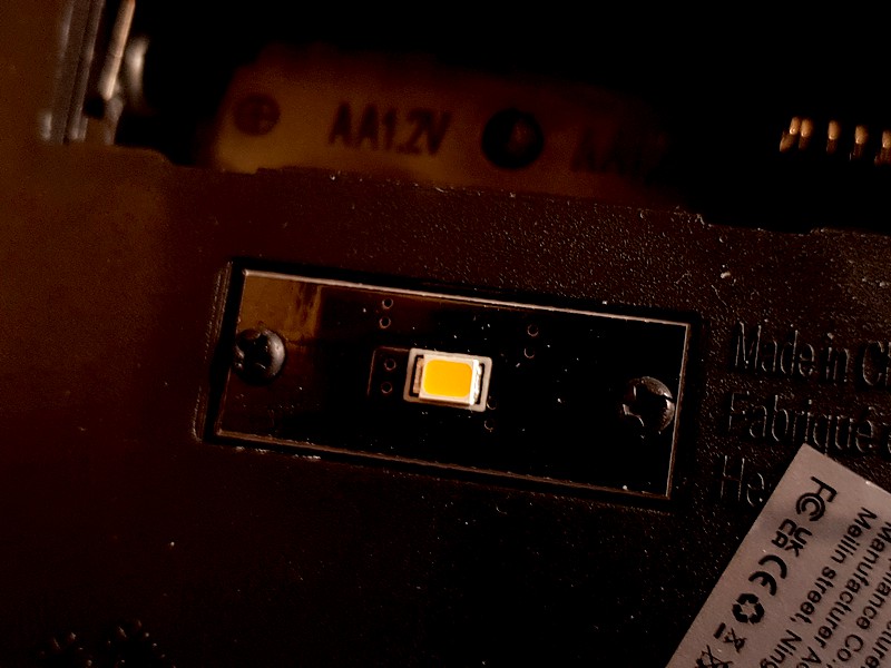

Le test rapide montre que la batterie est chargée (j’ai posé la lampe par terre, cellule sur le sol => plus de lumière) et le circuit interne a commandé l’allumage de la LED

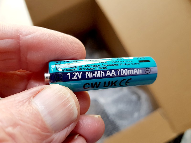

La pile est une Ni-Mh de 700mAh. Elle délivre une tension de 1,2 volts il faut donc relever la tension pour alimenter la LED blanche (~3volts). En général le courant dans les LED est vers 100mA on devrait donc pouvoir compter sur plusieurs heures d’éclairage.

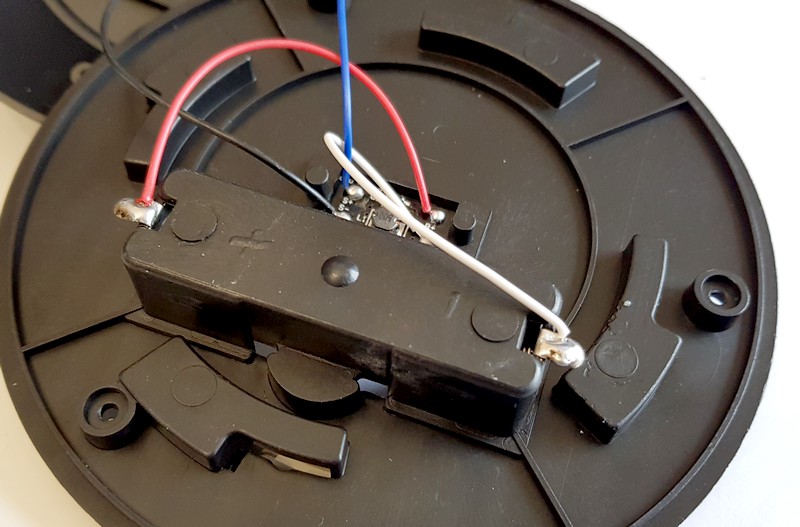

La cellule est montée sur le haut du « chapeau » et unplot de colle assure l’étanchéité.

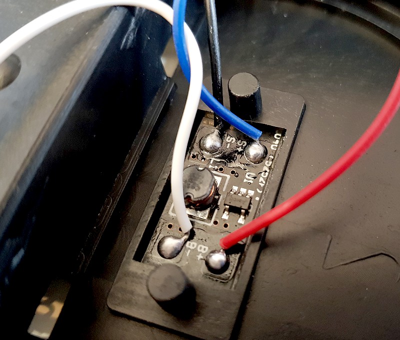

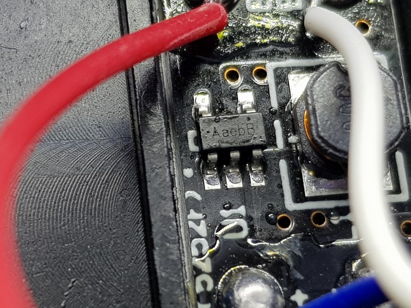

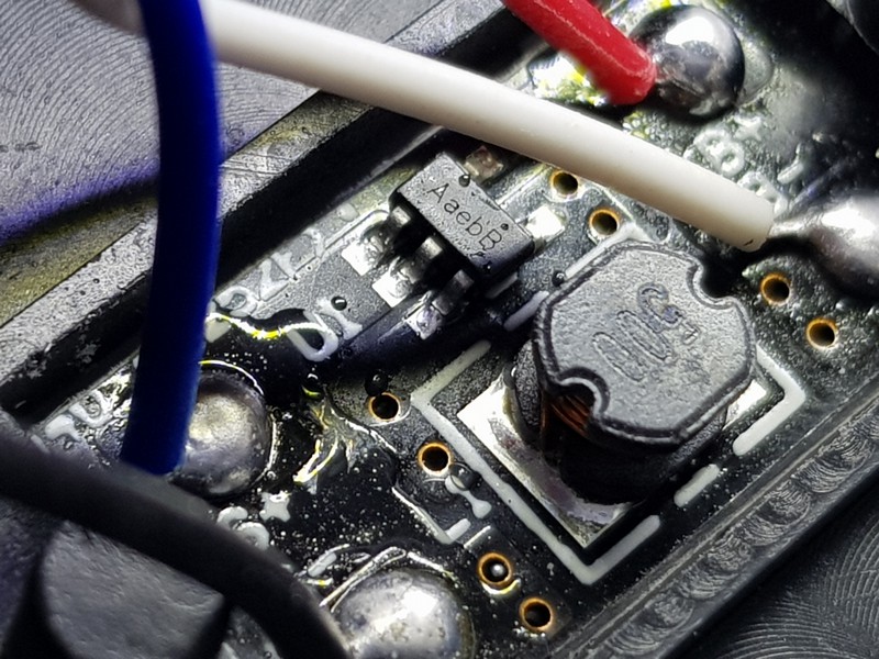

Le circuit est réduit à un mini circuit imprimé garni d’une unique puce marquée AaebB que je n’ai pas identifiée mais qui est sans doute proche du YX805A
Le schéma doit ressembler à celui de droite, avec la cellule solaire qui sert aussi de détecteur de lumière, une self pour le convertisseur élévateur de tension, et la LED d’éclairage. What else ?
Ici le logement de pile et la LED montée côté opposé du PCB (circuit imprimé).

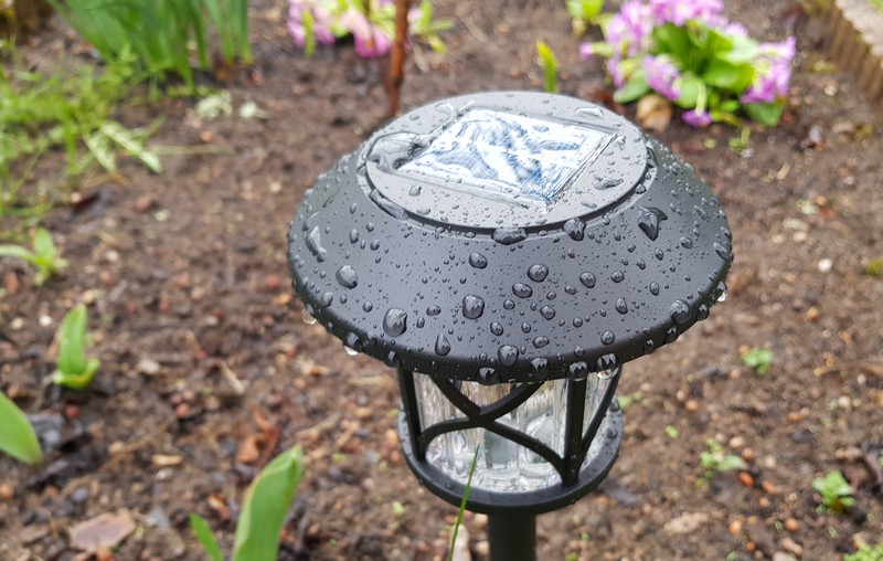

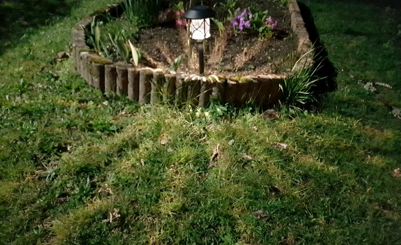

Les lampes sont plantées depuis plus d’un mois, avec des gelées matinales, de la pluie, du temps gris… Malgré des jours un peu ternes, les soir elles s’allument. Les jours de soleil elles emmagasinent une bonne dose d’énergie et sont encore allumées à 2h du matin (le soleil se couche vers 21h en ce moment).
Cette lampe est vers un parterre, on voit la lumière qu’elle produit, en forme d’étoile à cause des épaisseurs dans le plastique transparent. C’est tout à fait convenable comme éclairage.
