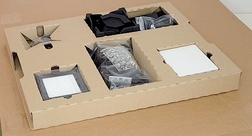

Le paquet est en carton rigide. Il faut ça car les plaques en acrylique sont épaisses et pèsent près de 8Kg !
Les petites pièces sont rangées dans un carton adapté. Rien n’a bougé ni souffert du transfert. La quantité des vis et écrous est impressionnante. Il y a quelques exemplaires de plus ce qui est toujours intéressant quand on fait tomber un écrou qu’on ne retrouve jamais ! A gauche en bas et en blanc on a le filtre HEPA (Filtre à air à haute efficacité) et la boîte blanche à droite contient l’alimentation du ventilateur.
Les plaques d’acrylique sont bien protégées par du plastique à bulles, elles sont scotchées entre elles et rien n’a bougé dans le transport.
Ici c’est la séparation des plaques du coffret. C’est du PPMA de 4mm transparent de très bonne qualité. La petite plaque blanche est le cache qui obture la plaque supérieure. Elle est découpée en pointillés pour le pliage, mais attention, il faudra la chauffer sur le plateau de l’imprimante à 40°C pour pouvoir la plier sans la casser !

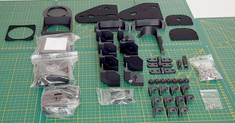

J’ai aligné l’ensemble des pièces pour la photo mais aussi pour pouvoir vérifier que tout le monde est présent. c’est un peu comme quand vous montez une armoire suédoise, il faut bien s’organiser, le peu de temps qu’on perd ici est largement regagné par la suite.

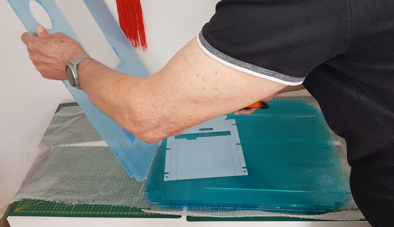

Préparation des plaques

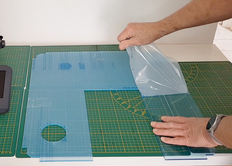

Il faut « peler les plaques ». Les plaques de 4mm d’épaisseur ne posent aucun problème. attention, quand vous aurez enlevé le plastique de protection, c’est vous qui serez responsable des rayures éventuelles.

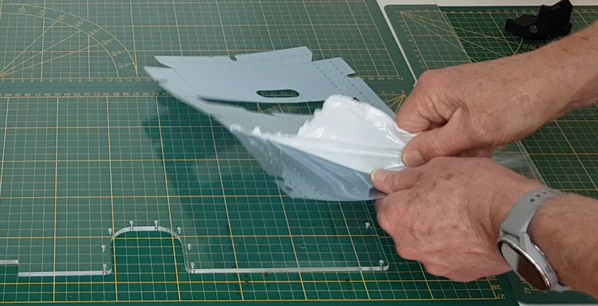

La petite plaque fine est plus compliquée à « déshabiller ». D’une part à cause de sa souplesse, d’autre part parce que le film plastique a tendance à s’arracher au niveau des trous (le pointillé de pliage). La découpe Laser a collé le film plastique aux bords des trous. si cela ne pose pas trop de problème sur les plaques épaisses, c’est plus embêtant ici. En pelant le film perpendiculairement aux lignes de pointillés, ça fonctionne un peu mieux. Il faudra aussi finir de nettoyer à l’ongle les petits morceaux de film qui adhèrent aux bords des trous.

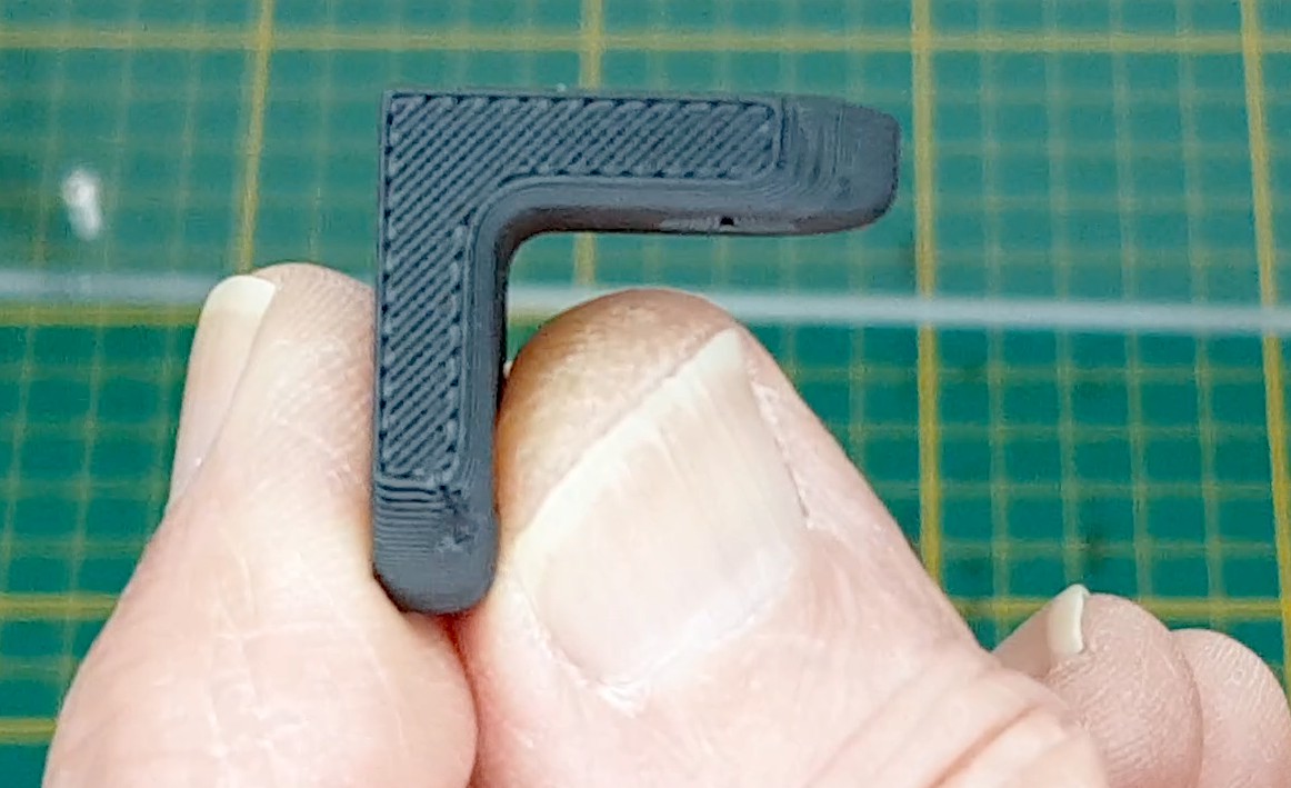

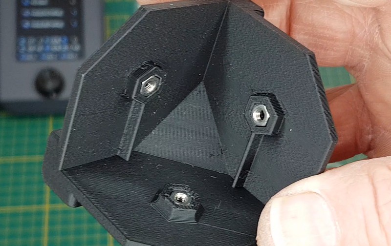

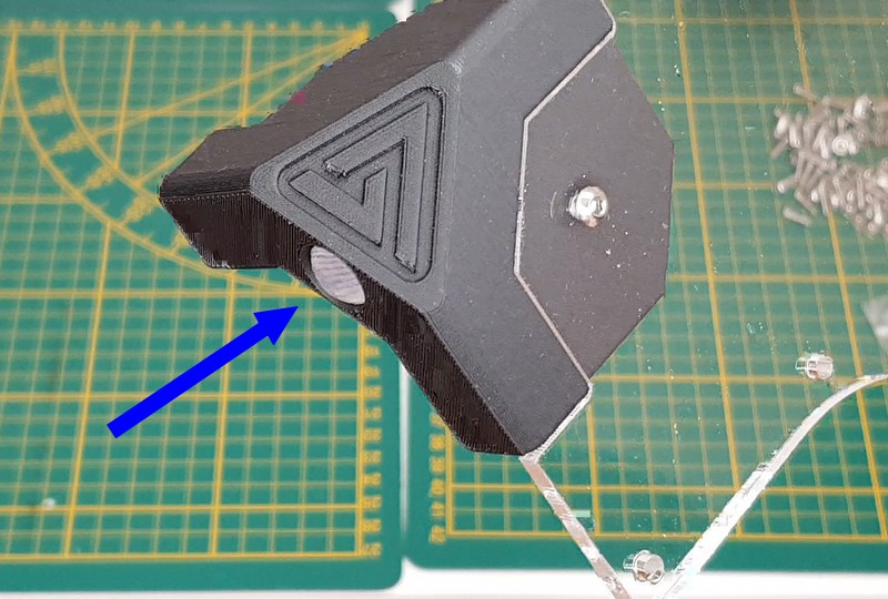

Les équerres sont imprimées en ABS. Elles comportent un logement pour positionner un écrou.
Coin destiné à la partie supérieure du caisson. Les trois côtés sont identiques. Ici j’ai garni les logements avec les écrous fournis. Remarques pour l’équerre ci-dessus et pour ce coin la qualité d’impression !

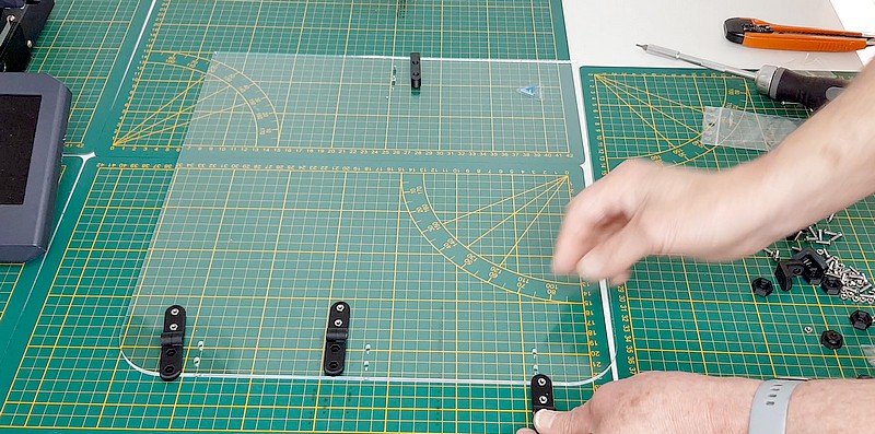

Les coins positionnés dans le bas du caisson sont dissymétriques car ils ne reçoivent que 2 plaques, contre 3 pour les coins de la partie supérieure. Par contre, ils sont garnis d’un tampon en silicone destiné à diminuer les vibrations transmises au caisson, et surtout à éviter qu’il ne glisse sur la table ou sur le socle où l’imprimante est posée.

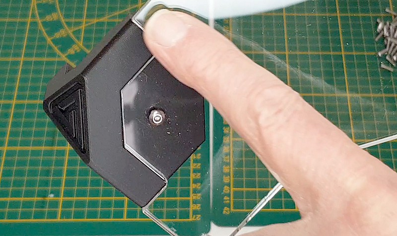

Le montage se fait avec la clé 6 pans fournie ou avec un outil dont vous disposez. Vous verrez dans la vidéo que j’ai utilisé un tournevis à cliquet, plus rapide, vu le nombre de vis à serrer !
Ce qui est impressionnant c’est la qualité de l’alignement des pièces. Ici avec ce coin supérieur par exemple, l’alignement est parfait, que ce soit sur les côtés ou sur le dessus où la face en plastique est parfaitement alignée avec le dessus du coin en ABS.

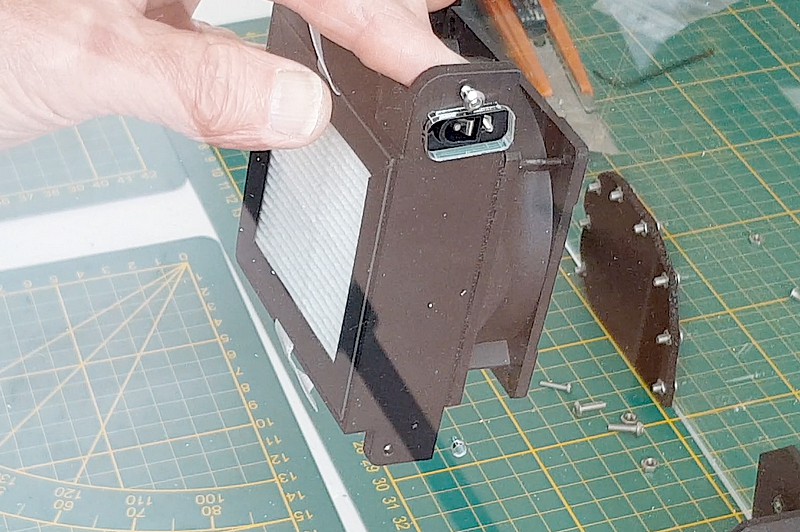

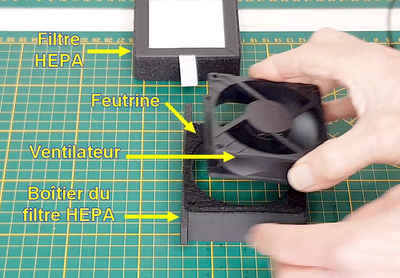

J’avais l’option « ventilateur + filtre ». Ce kit inclut également l’alimentation pour le ventilateur.
On pose la feutrine destinée à assurer l’étanchéité au niveau du ventilateur et à réduire le bruit. Le ventilateur vient par dessus. 4 vis viennent fixer le ventilateur sur le boîtier du filtre.

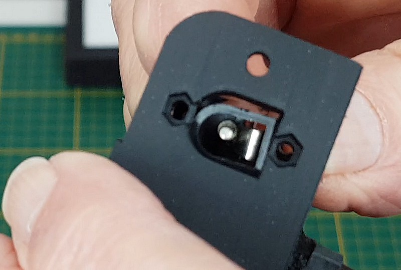

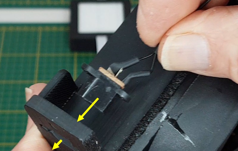

La prise d’alimentation du ventilateur se fixe sur le côté du boîtier, avec deux écrous et deux vis de 2mm.
Il reste à poser le ventilateur dans le caisson. Une découpe et deux trous sont prévus pour accueillir cet accessoire. Le ventilateur recycle l’air à l’intérieur du caisson, à travers le filtre HEPA qui retient les microparticules en suspension dans l’air. La circulation d’air participe également à l’établissement d’une température stable dans le caisson.

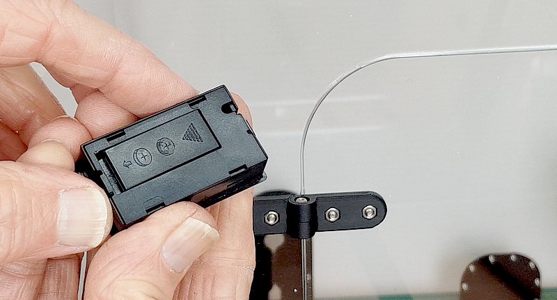

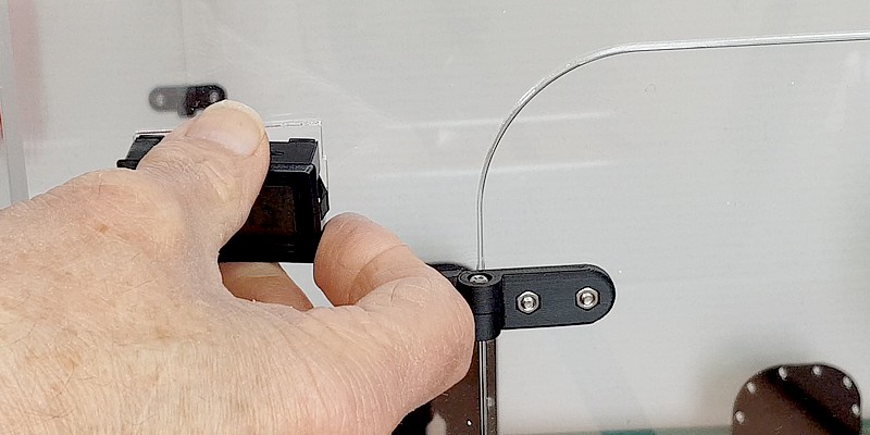

Le caisson est équipé d’un thermomètre hygromètre qui permet de vérifier les conditions d’impression. En particulier pour l’ABS (dans mon cas) qui nécessite une température homogène tout au long de l’impression. L’appareil est muni de piles qu’il suffira de changer quand le besoin s’en fera sentir. Ce genre de modèle est utilisé pour les caves à vin, frigo,  vivariums…
L’appareil est muni d’un clip de chaque côté, une découpe est prévue sur la face avant du caisson, il suffit de pousser l’appareil pour qu’il se clipse à sa place.
Vous avez maintenant une surveillance permanente de l’ambiance dans le caisson.

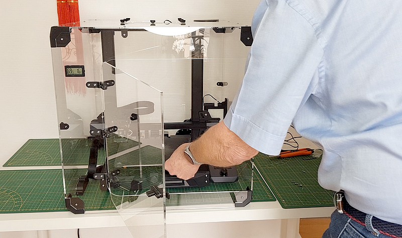

Pose sur l’imprimante

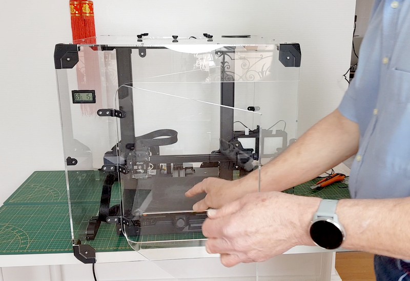

Deux poignées permettent de porter confortablement le caisson (plus de 7Kg). Ici le porte bobine et le détecteur de présence filaments ont été démontés de l’imprimante. Le caisson va venir se poser par dessus la Ender 3 S1.
Il faudra arranger le câble en gaine situé sur la gauche de l’imprimante pour qu’il rentre dans le caisson.
Vous pouvez admirer ici la transparence du caisson, grâce à l’utilisation de verre acrylique de qualité professionnelle. Malgré les 4 mm d’épaisseur des plaques, on a une vision parfaite de l’imprimante à l’intérieur du caisson.

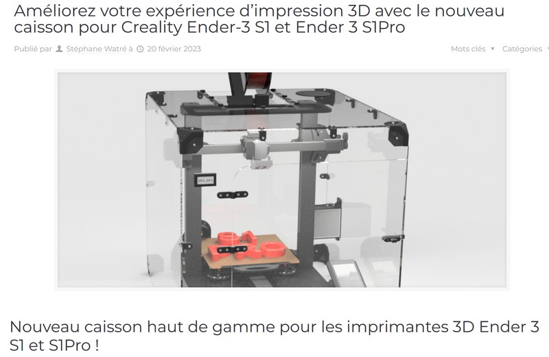

Accante met aussi en ligne des articles sur ses produits et leur utilisation.

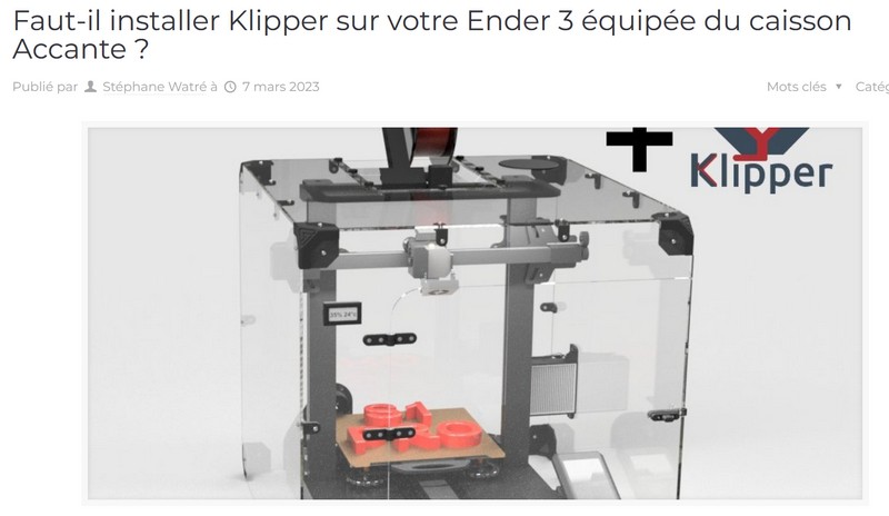

J’ai retenu cet article sur Klipper par exemple.
Ou cet autre article qui concerne le caisson dont je vous parle dans cet article. Mais il y a d’autres articles que vous pouvez découvrir sur cette page.
