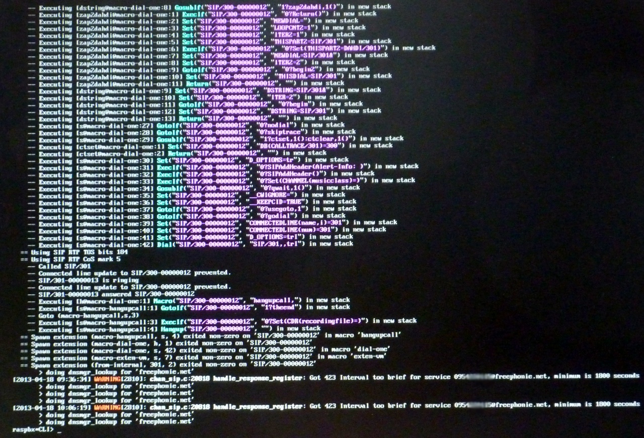

La console démarre et vous affichera un flot d’informations « au fil de l’eau », à chaque action que vous ferez (numéroter, répondre…). Ces informations sont une mine d’or pour « déverminer » un Asterisk qui ne fonctionne pas…

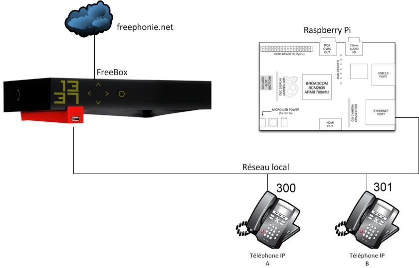

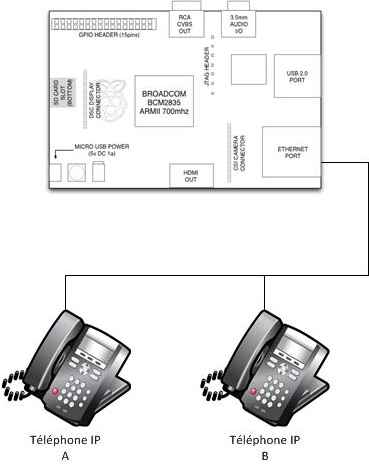

Schéma
Schéma de l'installation de base : Raspberry Pi et Téléphones IP
Schéma de l’installation de base : Raspberry Pi et Téléphones IP

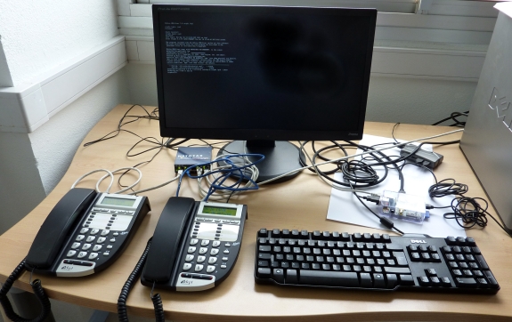

L’installation de base ne comporte que le Raspberry Pi, et deux téléphones SIP. Le téléphone A est le poste N° 300, le téléphone B est le poste N° 301. Bien entendu ceci n’est que le schéma logique. Voyons comment cela se présente dans la réalité.

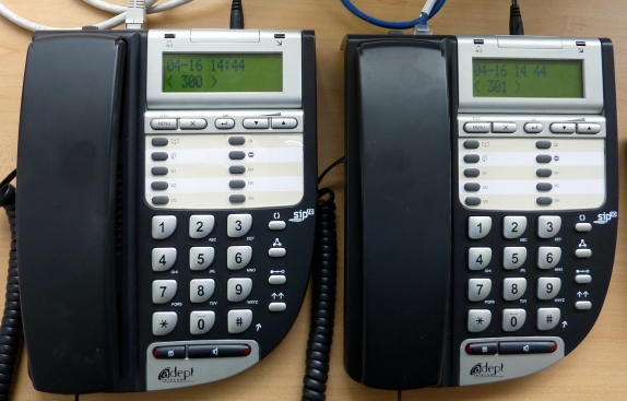

Photo de l’installation
asterisk_002
Sur la photo de l’installation réelle, on peut identifier les deux téléphones IP (Adept SIP10), à gauche. Devant les téléphones, se trouve le switch Ethernet 5 ports Netgear, utilisé pour créer le réseau local. Le clavier, et juste devant lui, le Raspberry Pi dans son boîtier transparent. Un peu plus loin le hub USB 4 ports que j’utilise pour alimenter le Raspberry Pi et ses périphériques. Et enfin l’écran branché sur le Raspberry Pi en HDMI avec à sa droite le PC utilisé comme console pour FreePBX. (Je passe sous silence les quelques mètres de câbles qui trainent sur la table…).

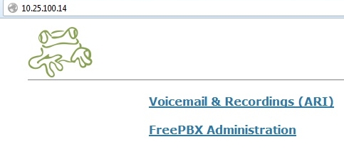

Démarrer FreePBX
Dans la barre d’adresse du navigateur du PC connecté sur le réseau LAN de votre Raspberry, saisissez l’adresse du serveur RasPBX (vous avez dû la relever lors de l’installation). Dans mon cas, c’est 10.25.100.14.
asterisk_003Cliquez sur FreePBX administration, pour accéder à l’outil de gestion en ligne d’Asterisk.

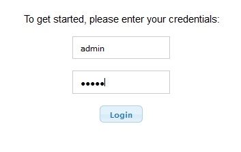

asterisk_004Pour commencer, entrez le login et le mot de passe :
admin
admin
que vous changerez bien entendu quand le Raspberry sera monté en « vrai » !

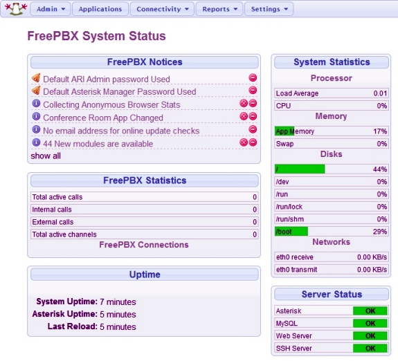

asterisk_005Vous devriez avoir sous les yeux le tableau de bord de votre serveur Asterisk. En l’absence d’appel, la charge CPU est … nulle.

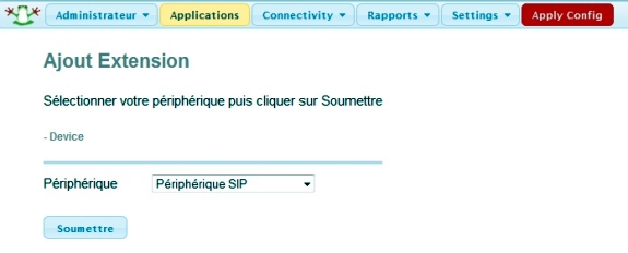

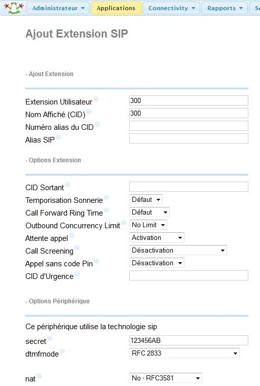

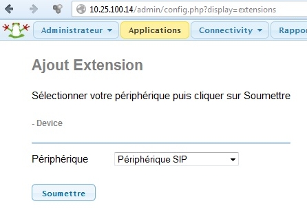

Cliquez sur le bouton Applications. Vous allez pouvoir ajouter un périphérique : Choisissez Périphérique SIP dans la liste déroulante, puis cliquez sur Soumettre.

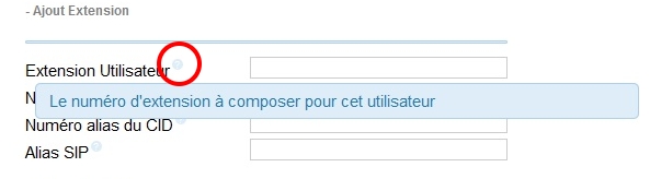

asterisk_014Passons maintenant à la création de l’extension. Remplissez uniquement Extension utilisateur, Nom affiché (CID) et Secret (c’est le minimum vital, pour le reste vous vous amuserez plus tard. (Le but ici, c’est déjà de vérifier le bon fonctionnement de votre installation).

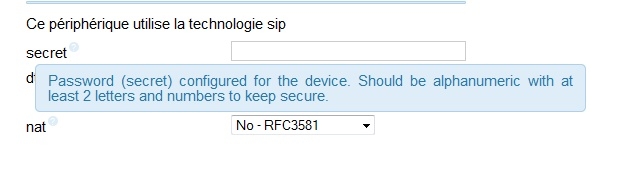

asterisk_007Attention, Secret (le mot de passe avec lequel le téléphone va s’authentifier auprès du serveur Asterisk) doit répondre à certain critères : Il doit être alphanumérique, avec au moins 2 lettres et des chiffres, pour garantir la sécurité ! Comme ce n’est pas notre préoccupation ici, j’ai choisi 123456AB, que j’utiliserai pour tous les postes téléphoniques. Mais si vous installez un RasPBX en réel, « durcissez » TOUS les mots de passe !
asterisk_008Pour obtenir de l’aide, n’hésitez pas à cliquer sur le point d’interrogation (discret) situé près de chaque étiquette – cerclé de rouge ci-dessus -.
asterisk_010Une fois les informations minimum saisies, descendez en bas de la page, cliquez sur le bouton Soumettre. Le formulaire se ferme et vous revenez sur l’ajout d’extension. Mais…. Observez le bouton qui est apparu à droite du bouton Settings : Apply Config !

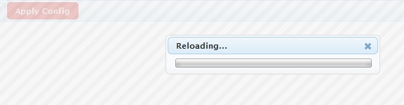

Il faut impérativement cliquer sur ce bouton pour que vos modifications soient prises en compte.
asterisk_011Patientez le temps du rechargement de la configuration…
Maintenant que vous savez comment faire, créez donc une deuxième extension : N° 301, avec comme secret : 123456AB.
/!\ PENSEZ A CLIQUER SUR Apply Config /!\
asterisk_012A l’issue du Reloading… Vous devriez observer (avec satisfaction), en haut à droite de votre écran, les deux extensions que vous venez de créer : la 300 et la 301.

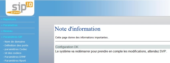

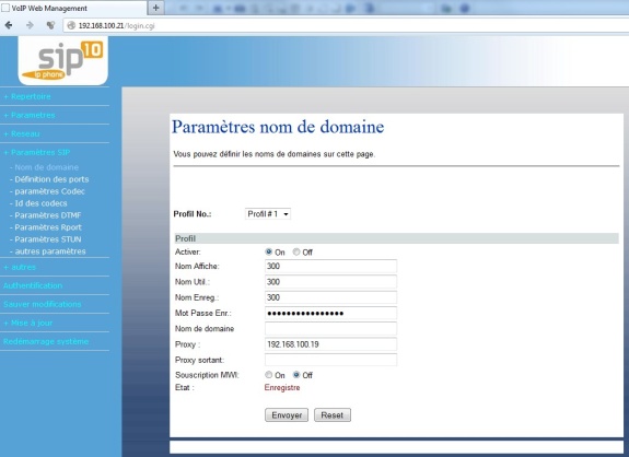

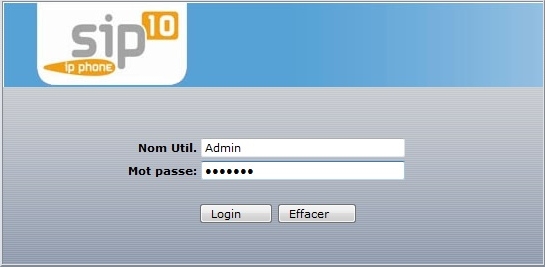

asterisk_052Pour le SIP10, qui dispose d’une interface WEB, il faut relever son adresse IP (via le menu et les touches du clavier du téléphone), puis saisir cette adresse  dans la barre de navigation de votre browser préféré. Vous accédez ainsi à la page WEB de configuration de votre téléphone IP.
asterisk_015Dans le cas du SIP10, la doc. est claire : Nom d’utilisateur = Admin (avec majuscule SVP !) et Mot de passe = SIP1008
Ce qui donne accès au menu d’administration du poste.
asterisk_051Ici on choisira paramètres SIP, et dans Nom de Domaine, le Profil #1. Il ne reste qu’à remplir les champs Nom Affiché et Nom d’utilisateur, ainsi que le Mot de passe que le téléphone utilisera pour s’authentifier auprès d’Asterisk. Rien de compliqué ici, puisqu’il suffit de rentrer les mêmes informations que dans l’extension 300 d’Asterisk. Le Proxy SIP (adresse IP de notre serveur) est renseigné pour le SIP10 dans le champ Proxy.
Faites de même pour le deuxième téléphone, en utilisant les informations fournies pour l’extension 301.
asterisk_017Validez vos saisies. En général, sur un téléphone IP réel, cela se traduit par un reboot du poste, qui intègre au moment du redémarrage les paramètres présents dans son « setup ».

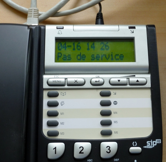

Normalement avant le paramétrage du compte SIP sur le téléphone vous devriez voir quelque chose qui ressemble à ceci :
asterisk_018L’écran du SIP10 indique « Pas de service ». Ce qui signifie que le poste SIP n’a pas pu se connecter au registrar pour s’inscrire dans sa liste. Les raisons peuvent être nombreuses : Mauvaise information dans le compte SIP côté téléphone ou côté Asterisk, problème d’adresse d’un côté ou de l’autre, problème de réseau…. En général le dépannage de ce type de problème nécessite une bonne compréhension du fonctionnement du protocole SIP (voir Partie 1 de cet article).
Avec d’autres téléphone vous pourrez lire : « Not connected », « Not registered », « Not ready »…

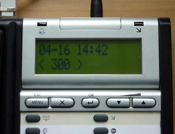

Lorsque l’enregistrement s’est bien passé, le poste affiche le N° que vous lui avez attribué, pour vous informer que c’est bien ce numéro qui a été accepté par le registrar.
asterisk_019Donc dans le meilleur des cas, vos deux postes vont afficher leur numéro (ou le nom que vous avez souhaité afficher).
asterisk_020Et en prime vous avez la date (16 avril) et l’heure !

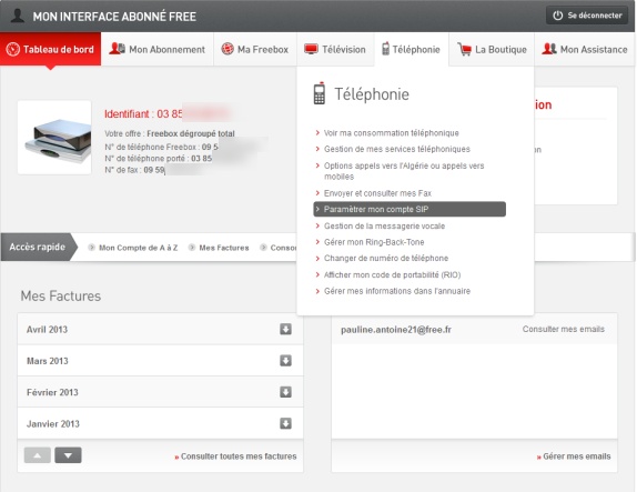

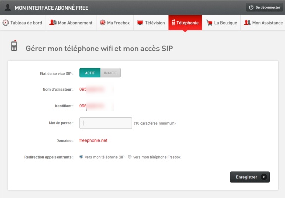

Connectez vous à votre compte Free. Éventuellement lisez la page d’aide de Free.
asterisk_054Dans TÉLÉPHONIE, cliquez sur « Paramétrer mon compte SIP ».
asterisk_053Rendez le SIP  ACTIF , votre nom d’utilisateur et votre identifiant sont tous deux votre N° de téléphone Free en 09xxxxxxxx. Choisissez un mot de passe « en béton », pour éviter que n’importe qui puisse utiliser votre compte Freephonie.
Cochez la case : « Redirection appels entrant => vers mon téléphone IP », ce qui fait que lorsqu’on appellera le numéro de votre box (09xxxxxxxx), l’appel sera envoyé en SIP vers le réseau… Donc vers notre serveur Asterisk !

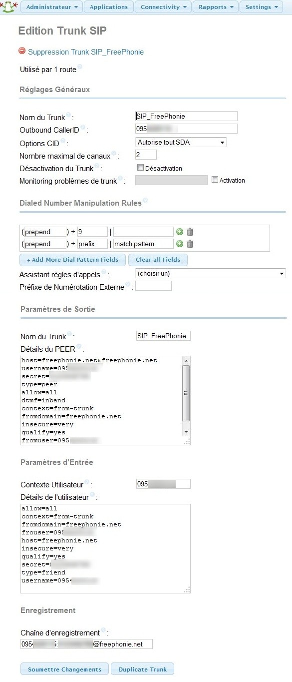

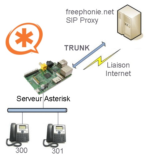

Pour que notre serveur Asterisk se connecte à Free, Nous allons utiliser un TRUNK. Un trunk est un lien, utilisé pour relier notre système téléphonique à l’extérieur. Ce pourrait être un accès au RTC (Réseau Téléphonique Commuté) – on parle alors de trunk ZAP –  mais le Raspberry Pi n’accepte pas de cartes FXO/FXS, il faudrait utiliser une passerelle. Ce lien peut aussi être de type SIP, vers un opérateur qui propose ce service, ce qui est le cas de Free. Il existe aussi le trunk IAX2, un protocole propre à Asterisk, qui permet par exemple de relier 2 sites d’une entreprise, équipés chacun d’un serveur Asterisk.
Trunk SIP reliant notre installation à freephonie.net
Le paramétrage du trunk SIP est détaillé ci-dessous :
Configuration du trunk
Donnez un nom à votre trunk.
Le Outbound Caller ID est le N° de votre ligne Free (en 09xxxxxxxx).
Pour le Dialed  Number Manipulation Rules, entrez 9 (c’est le chiffre qu’il faudra composer pour « sortir », pour se connecter à freephonie. Le . qui suit le 9 indique que tous les chiffre que vous entrerez à la suite du 9 seront transmis à la box.
Dans Détails du Peer, le mot de passe est le mot de passe que vous avez choisi sur l’interface Free, pour l’utilisation du SIP.
Idem pour les détail de l’utilisateur.
Et pour terminer le paramétrage, entrez la chaîne d’enregistrement, c’est la chaine qu’envoie votre serveur Asterisk pour s’authentifier auprès de freephonie.net, exactement comme vos téléphones IP s’authentifient auprès de votre Asterisk. Cette chaîne est :
09xxxxxxxx:mot_de_passe@freephonie.net
Soit votre N° de téléphone Free en 09xxxxxxxx, suivi du signe « 2 points », puis votre « mot de passe en béton« , suivi de @, et enfin l’adresse du registrar freephonie.net.

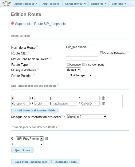

Configuration de la route sortante
Maintenant que nous avons créé le lien avec le fournisseur de service SIP (freephonie.net), nous allons indiquer à notre Asterisk  ce qu’il doit faire quand un usager compose le 9 pour sortir du réseau téléphonique interne, et appeler l’extérieur. Nous allons définir une « Route sortante » ou « Outbound Route » :
Cliquez sur le bouton CONNECTIVITY dans la barre de menu, puis choisissez Outbound Route. J’ai appelé ma route sortante SIP_freephonie, comme le trunk, ce n’est pas forcément un bon choix, mais au niveau d’Asterisk, trunk et outbound route sont deux choses bien distinctes, et le fonctionnement n’est pas perturbé si le nom est identique. On retrouve le 9|. qui indique qu’après le 9, tous les caractères sont transmis vers le dispositif suivant. Pas deproblème pour choisir le trunk (Trunk Sequence for Martched Route), puisque nous n’avons créé qu’un trunk. Choisissez SIP_FreePhonie dans la liste déroulante. Validez.
asterisk_056_outbound

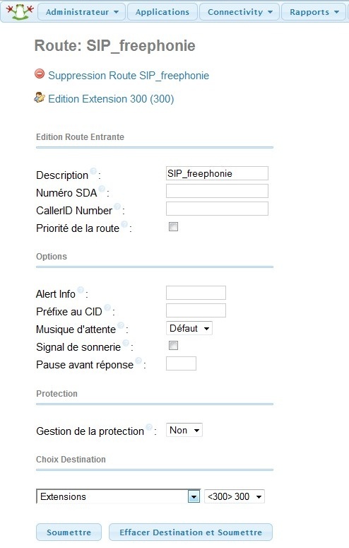

Comme nous venons de le faire pour la route sortante, il faut indiquer à Asterisk ce qu’il doit faire, lorsqu’un appel entrant (venant de la box) arrive. Nous allons définir une « Route entrante » ou « Inbound Route » :
Cliquez sur le bouton CONNECTIVITY dans la barre de menu, puis choisissez Intbound Route. J’ai (encore) appelé ma route entrante SIP_freephonie. Si vous voulez bien, on mettra ça sur le compte du manque d’imagination…
Cette fois il faut dire à Asterisk où il doit envoyer un appel qui arrive de l’extérieur. C’est le Choix Destination, en bas de l’écran. Dans mon cas le PO (poste opérateur) est le poste N° 300. J’ai donc choisi « Extensions » dans la liste déroulante et 300, comme numéro de poste. Voilà, notre Asterisk sait maintenant comment il doit réagir quand un appel se présente.
asterisk_055_inbound
