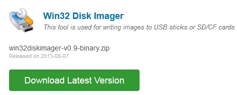

Pour télécharger cet utilitaire rendez vous sur le site Sourceforge de Win32DiskImager.
Cliquez sur le bouton Download indiqué ci-dessous. Evitez de cliquer sur les autre boutons Download qui téléchargent plein d’autres trucs, sauf Win32DiskImager…
Cliquez sur le bouton Download pour télécharger Win32DiskImager

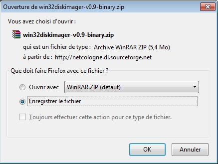

Une fenêtre s’ouvre, choisissez Enregistrer puis indiquez l’endroit où vous souhaitez enregistrer le programme.
win32diskimager_downloadVous pouvez ensuite décompresser le programme et procéder à son installation.
