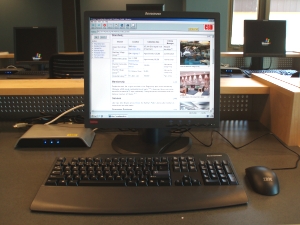

Le client peut être léger… par le poids mais aussi par le prix, comme ce client léger web photographié dans une bibliothèque.
Le client léger se trouve à gauche du pied de l’écran… la petite boite avec 3 LED.
Pas besoin de mobiliser un PC, même ancien pour permettre aux usagers de la bibliothèque de naviguer sur Internet.

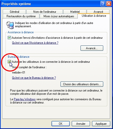

Autorisation de prise en main à distance

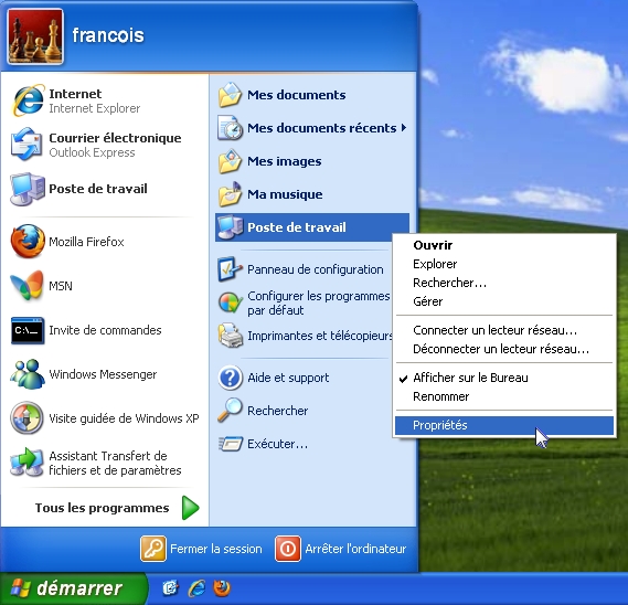

La première condition pour pouvoir prendre la main à distance sur un XP, c’est que… ce soit autorisé !
Dans le menu Démarrer  faites un clic droit sur Poste de travail et cliquez sur Propriétés :
rdesktop_copie_ecran_01Ouvrez l’onglet Utilisation à distance et cochez la case qui autorise des utilisateurs à se connecter à distance à l’ordinateur.

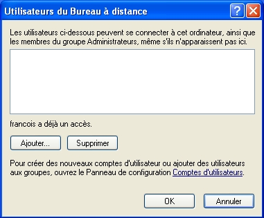

rdesktop_copie_ecran_02Par défaut l’utilisateur qui donne cette autorisation est lui-même autorisé à se connecter à distance, et lui seul. Si vous voulez ajouter d’autre utilisateurs :

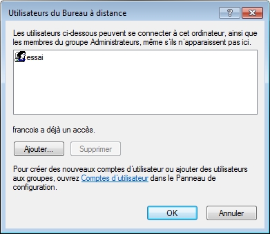

  • Créez leur un compte sur la machine XP
  • Cliquez sur le bouton Choisir des utilisateurs distants… pour les ajouter.
La fenêtre Utilisateurs du Bureau à distance s’ouvre. Utilisez le bouton Ajouter pour aller valider les utilisateurs que vous souhaitez laisser accéder à distance dans la liste des utilisateurs du poste.

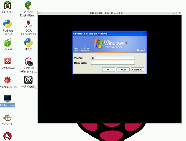

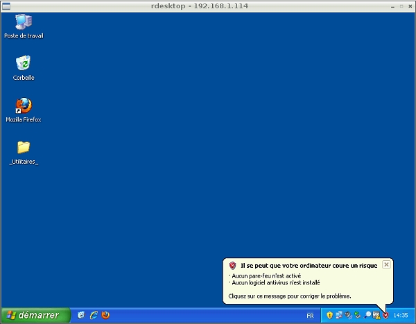

Vous devez être dans une session graphique ! Ouvrez un LXterminal. Lancez le programme rdesktop. Passez lui comme paramètre l’adresse IP de la machine XP.
rdesktop 192.168.1.114
Une fenêtre s’ouvre, son titre rappelle l’adresse de la machine sur laquelle elle est connectée.
rdesktop_copie_ecran_04Remarque :La fenêtre réduite a été conservée ici pour la démonstration. Si vous souhaitez passer en mode plein écran, ajoutez simplement -f à la fin de la ligne de commande (voir aide de rdesktop).

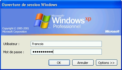

L’utilisateur Linux (pi) est affiché par défaut dans la zone de texte Utilisateur. Saisissez le login et le mot de passe d’un utilisateur autorisé sur le poste XP.
rdesktop_copie_ecran_05Ensuite il reste à valider en cliquant sur le bouton OK. La fenêtre de connexion laisse place au bureau de la station XP. Remarquez le message qui s’affiche : Il se peut que votre ordinateur coure un risque… Les mauvaises langues (et les linuxiens) disent que si un Windows XP est installé sur un ordinateur, il court déjà un risque ! 😆

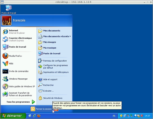

Vous pouvez maintenant utiliser votre poste XP comme si vous étiez sur sa console.
Pour quitter rdesktop, cliquez sur le bouton Démarrer puis sur Fermer la session.

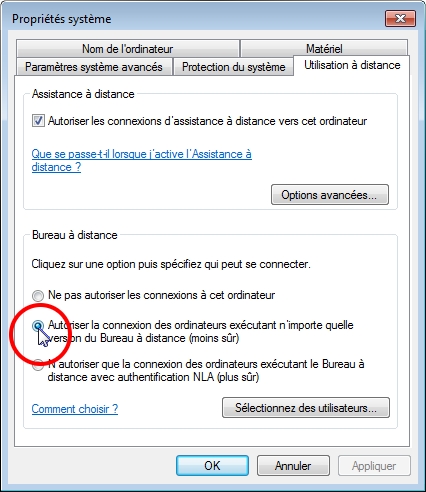

Utiliser rdesktop avec Windows 7
Sur le poste Windows 7

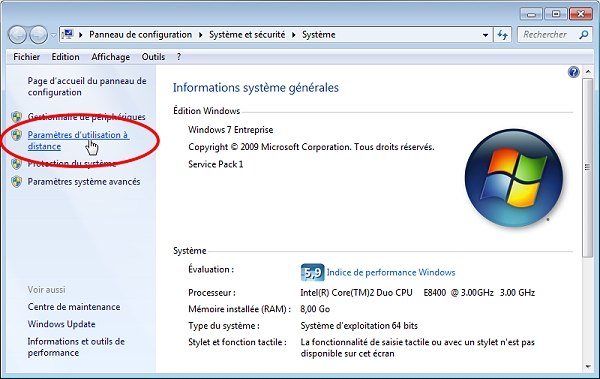

Comme sur le poste XP, il va falloir autoriser la prise de main à distance sur la machine. Cliquez sur le bouton Démarrer (le cercle avec une fenêtre colorée) puis clic droit sur Ordinateur et clic sur Propriétés. Cliquez sur Paramètres d’utilisation à distance :
rdesktop_copie_ecran_11La fenêtre Propriétés système s’ouvre. Cliquez sur l’onglet Utilisation à distance et validez le bouton radio Autoriser la connexion des ordinateurs exécutant n’importe quelle version du Bureau à distance.
rdesktop_copie_ecran_12Si vous devez ajouter des utilisateurs à la liste des personnes autorisées à accéder à la machine à distance, cliquez sur le bouton Sélectionnez des utilisateurs…
rdesktop_copie_ecran_13Avec le bouton Ajouter… allez chercher les utilisateurs à ajouter dans la liste des utilisateurs du poste. Quand c’est fait cliquez sur le bouton OK pour valider vos choix.

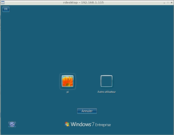

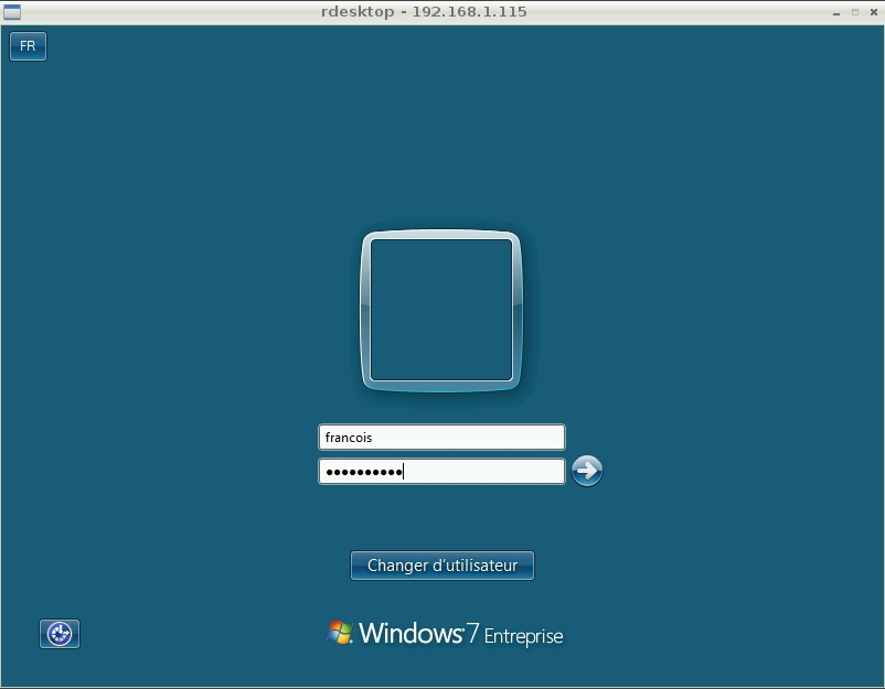

Sur le Raspberry Pi

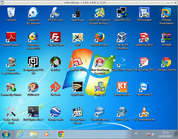

Dans un terminal, saisissez rdesktop suivi de l’adresse IP de la machine Seven sur laquelle vous souhaitez prendre la main.
rdesktop 192.168.1.115
La fenêtre graphique de rdesktop s’ouvre. Choisissez l’utilisateur qui doit se connecter à la machine Seven. (Ici Autre utilisateur, puisque pi est l’utilisateur local sur le Raspberry et n’a pas – dans mon cas – de droits sur la machine Seven).
rdesktop_copie_ecran_08
La fenêtre de connexion s’ouvre, renseignez le login et le mot de passe d’un utilisateur autorisé à se connecter sur la machine Seven, puis cliquez sur la flèche située à côté du mot de passe pour valider.
rdesktop_copie_ecran_09Vous voici sur le bureau de la machine Seven, prêt à utiliser le poste à distance.
