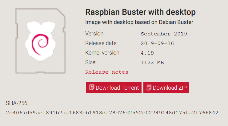

Installer Raspbian Buster
Commencez par préparer une distribution à jour de Raspbian Buster :
 Pour cet article j’utiliserai la version Desktop « allégée » de Raspbian Buster, datée du 26 septembre 2019.
Installez la distribution sur une carte microSD, démarrez et configurez Raspbian. Faites une mise à jour complète de la distribution.

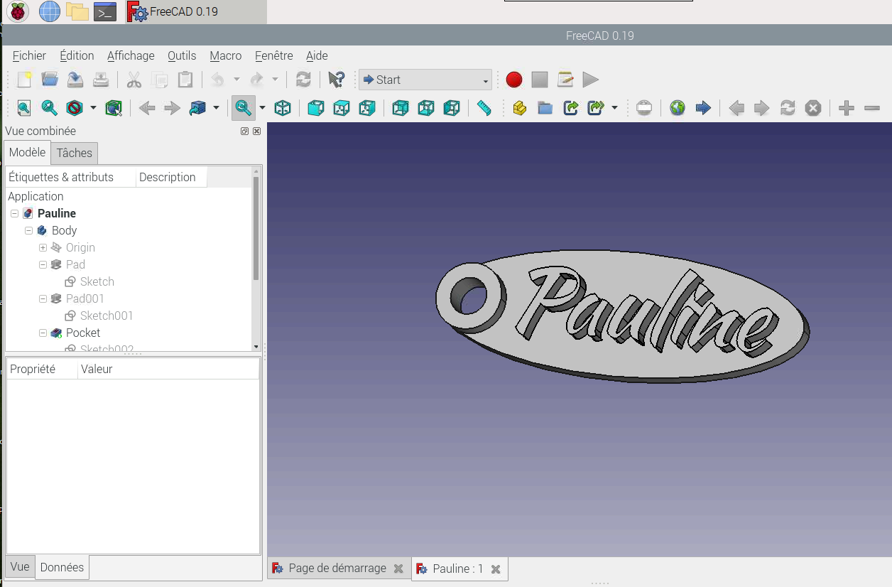

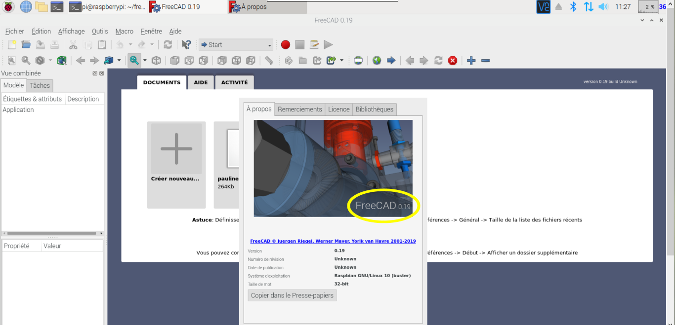

[stextbox id=’info’ caption=’Testez FreeCAD 0.19′]J’ai également testé la version 0.19 disponible ici, les deux versions fonctionnent bien sur le Pi 4. Il faudra simplement modifier le chemin à la fin du cmake et mettre le nom de la version téléchargée [/stextbox]
Tester FreeCAD
Vous pouvez lancer FreeCAD en tapant
/home/pi/Downloads/freecad-build/bin/FreeCAD
si vous avez installé FreeCAD en suivant exactement ce tutoriel. Sinon, retrouvez le chemin pour lancer le logiciel…
Le test a consisté à créer une pièce style tuyau, rond d’un côté carré de l’autre. Vous verrez cela dans la vidéo. La création n’a pas posé de problème, et les déplacements me paraissent fluides.
Deuxième test, reprendre un fichier créé avec la version 0.18.3 que j’utilise sur un PC. Là encore, le temps de chargement est un peu allongé mais ensuite ça fonctionne normalement. Il n’y a plus qu’à générer un fichier .STL et à installer Cura pour le trancher et le transformer en gcode pour l’imprimante 3D.

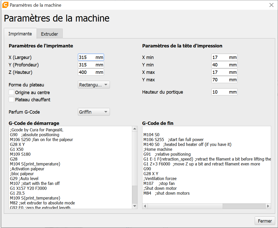

Pour lancer Cura, il suffit de double-cliquer sur l’AppImage en mode graphique et de cliquer sur le bouton Exécuter.
J’ai récupéré les paramètres qui sont dans le Cura de ma Gaia3DMAX sur le PC pour les remettre dans cette version de Cura, ainsi que les paramètres du filament. Vous ferez la même adaptation en fonction de votre imprimante.

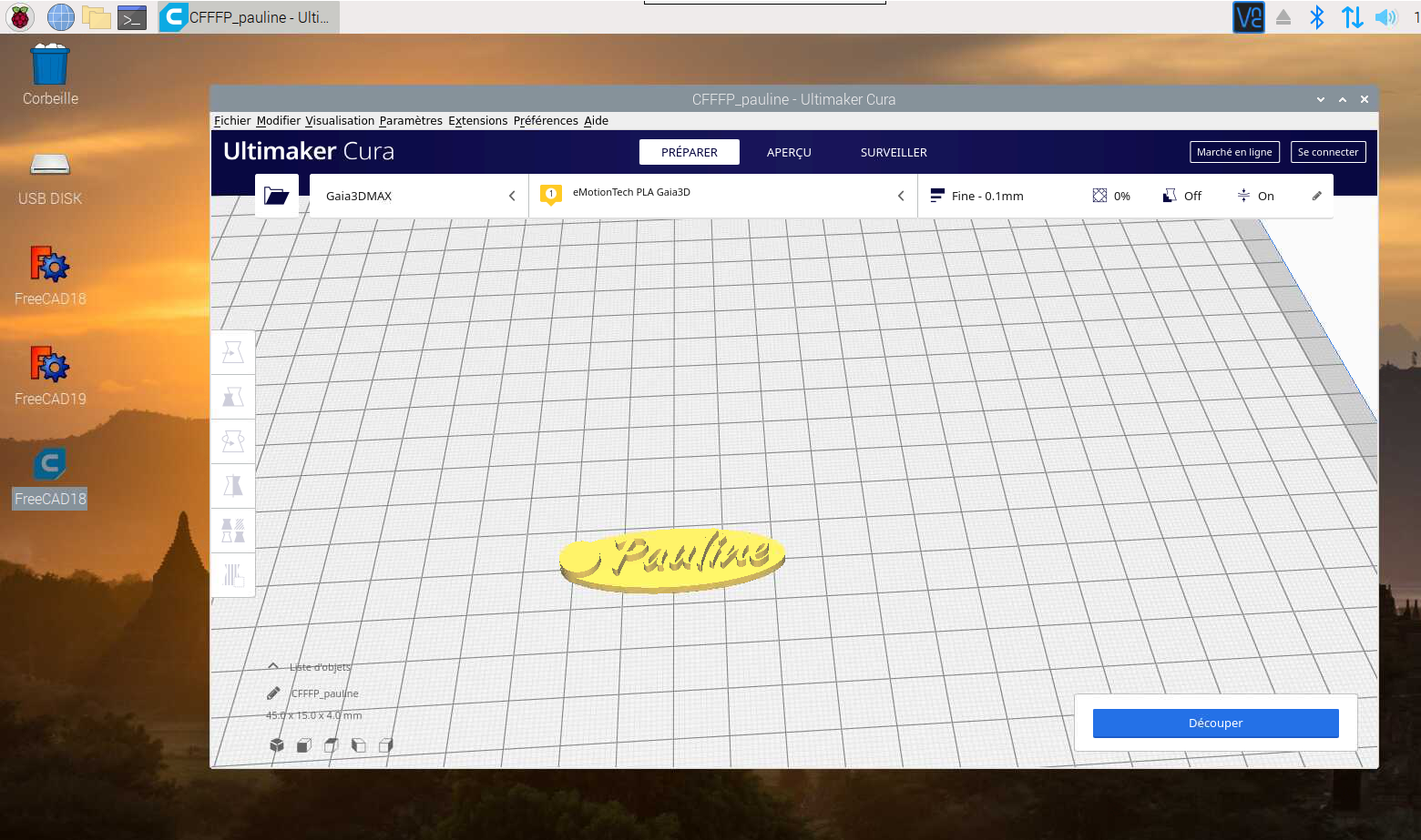

Tester CURA
Le test a consisté à ouvrir un fichier STL généré avec FreeCAD, et à le découper (slicer) pour en faire un fichier gcode, exécuté par l’imprimante 3D.

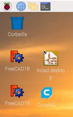

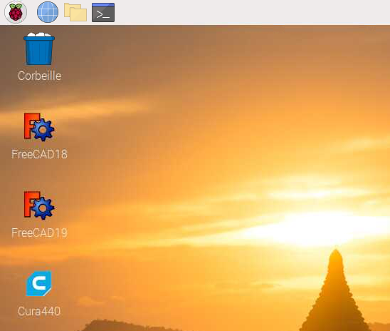

Créer des lanceurs sur le bureau
Pour utiliser rapidement FreeCAD et Cura sans passer par les menus, j’ai décidé de créer deux lanceurs (équivalent des raccourcis de Windows) sur le bureau de Raspbian.
Lanceur FreeCAD
Rendez vous dans le dossier Desktop et créez avec nano un fichier FreeCAD_0.18.desktop
Dans ce fichier collez le texte suivant :
[Desktop Entry]
Name=FreeCAD 0.18
Comment=FreeCAD pour Pi4 - version 0.18
Icon=/usr/share/pixmaps/FreeCAD_logo_64px.png
Exec=/home/pi/Downloads/freecad-build/bin/FreeCAD
Type=Application
Encoding=UTF-8
Terminal=false
Categories=None;
Name[fr_FR]=FreeCAD18
Bien entendu, le texte dépendra de l’endroit où vous avez compilé votre FreeCAD. Je vous ai mis le logo de FreeCAD en téléchargement sur le blog : Vous pouvez le télécharger en cliquant sur ce lien vers le logo FreeCAD en 64×64 pixels.
Sur le Raspberry vous pouvez le récupérer en tapant :
sudo wget https://www.framboise314.fr/wp-content/uploads/2019/12/FreeCAD_logo_64px.png
Pour Cura la démarche est identique et le logo est disponible en cliquant sur ce lien vers le logo Cura en 64×64 pixels. et pour la mise en place du lanceur reprenez l’exemple ci-dessus et adaptez le.
Logo FreeCAD Logo Cura
Ce qui donne sur le Pi4 :

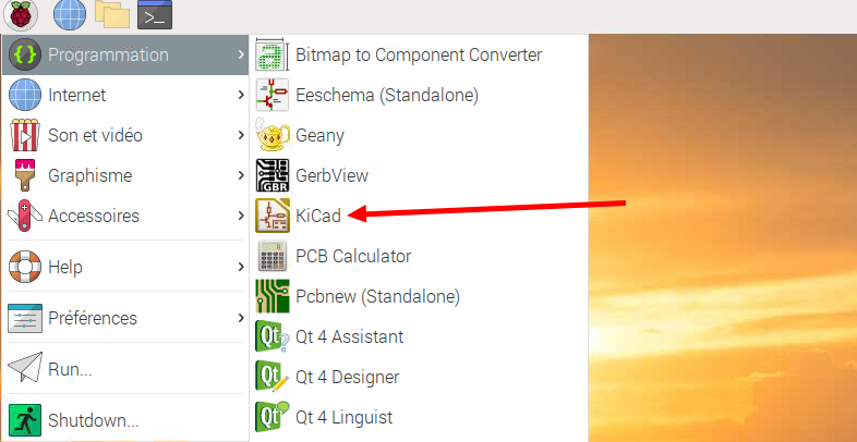

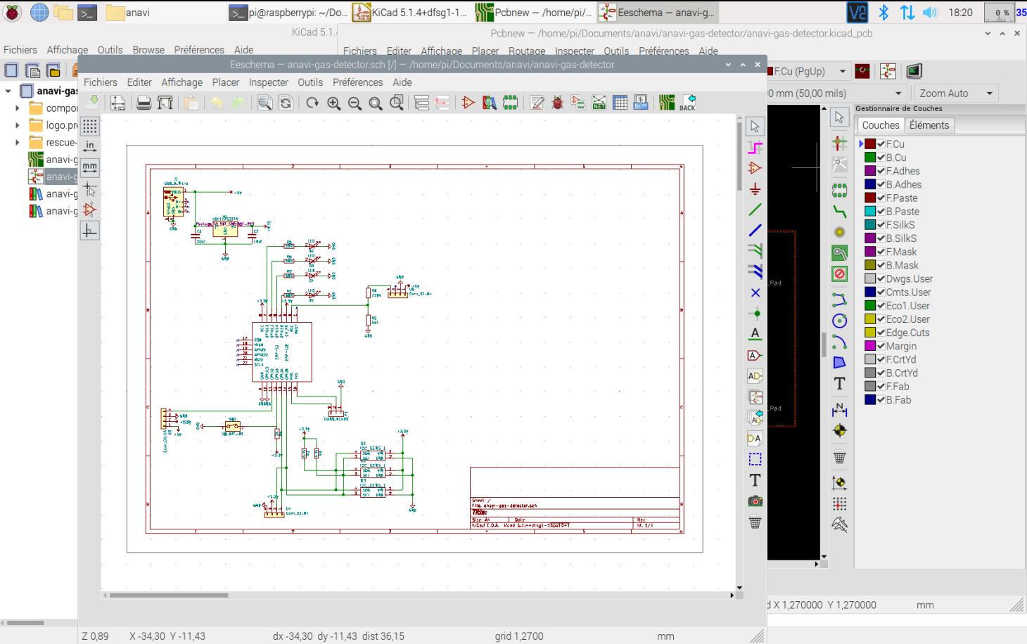

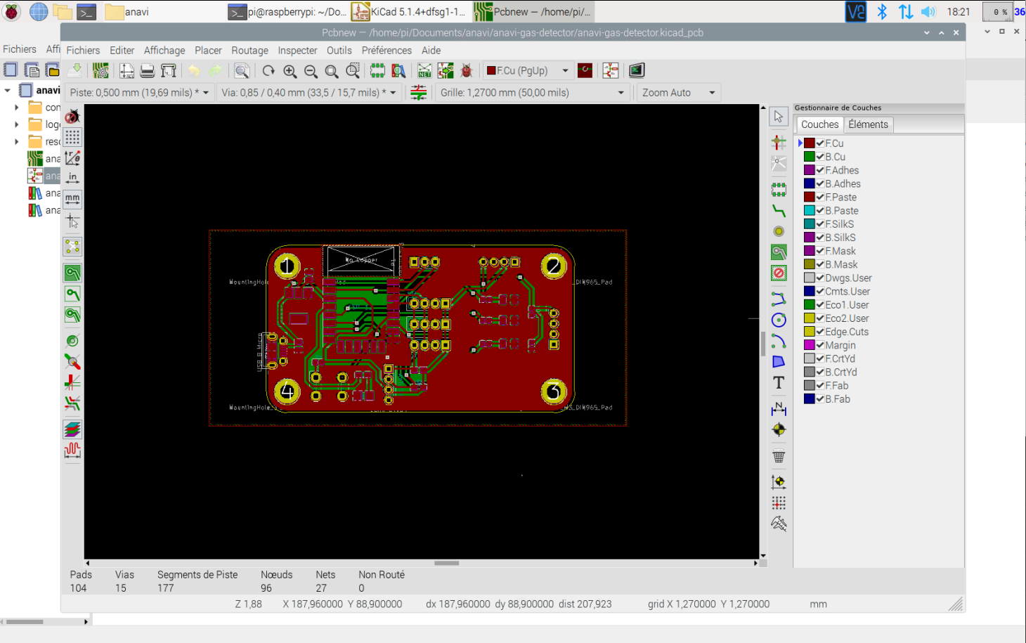

Installer KiCAD
Cette fois on n’a pas à compiler ou à récupérer une image, la version de KiCAD qui est dans le dépôt Raspbian fonctionne parfaitement. Il s’agit de la version 5.1.4 sortie au mois d’août 2019.
sudo apt-get install kicad
et KiCAD est disponible dans le menu Programmation. Je n’ai pas testé ce logiciel sur Pi4, n’hésitez pas à faire part de vos commentaires à ce sujet !
Deux fichiers empruntés à mon ami Léon ANAVI sur https://github.com/AnaviTechnology/anavi-gas-detector
