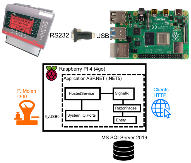

A l’origine, la connexion entre la console I300 et l’imprimante était une liaison série RS232. J‘ai donc détourné l’usage de ce port afin de m’en servir pour dialoguer avec un Raspberry PI.  Tout le reste n’est que programme. Comme pour les pointeuses, j’ai développé ça sous Windows avec Visual Studio 2019 et .NET5. C’était pour moi l’occasion de tester System.IO.Ports sur plusieurs plateformes avec le même code. J’ai fait le choix d’une application ASP.NET pages Razor qui fait office de serveur web et de service de liaison avec le port série. L’échange de données en temps réel  entre les pages coté client et le service se font par une connexion SignalR (le principe de websocket d’ASP.NET). Avec ces méthodes, l’application peut tourner indifféremment sur n’importe quelle plateforme ou OS du moment que .NET5 soit pris en charge et que l’appareil dispose d’un port série.

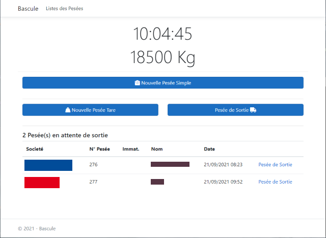

A la saisie d’une pesée, tous les champs se comportent comme ceux de n’importe quel formulaire à l’exception du poids qui est fourni automatiquement par le serveur. Les données sont ensuite stockées dans une base SQLServer

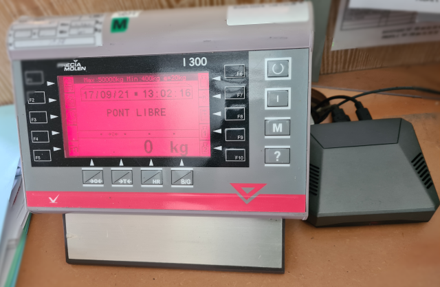

Ici pas d’électronique à façon. Juste un Raspberry PI 4 dans un  boiter Argon One et un adaptateur USB/Série. Le boiter Argon en alu est déjà équipé d’un système de ventilation donc à part assembler tout ça, je n’ai rien eu à bricoler hormis un cordon de raccordement entre l’I300 (din 8 pins) et l’adaptateur série (db9).

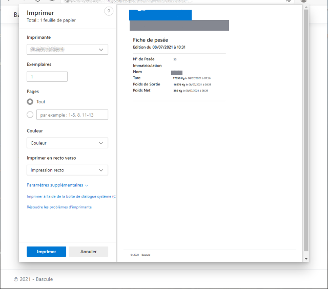

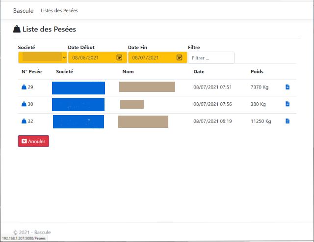

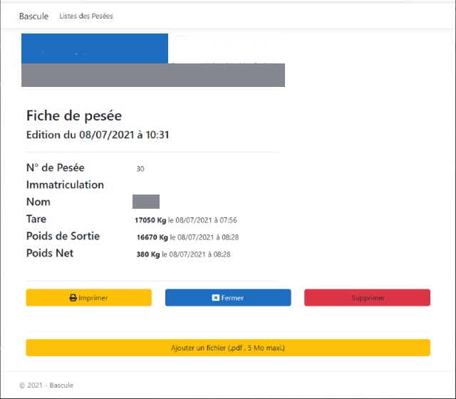

Simple et pratique.  Les pesées en attente de retour après une tare sont mises en avant pour les retrouver facilement. Une page permet de lister toutes les pesées avec un filtre par entreprise et par date. On peut donc facilement les retrouver pour y joindre des fichiers (lettre de voiture, BL , BE …) et même imprimer les fiches de pesées en pdf pour les joindre au dossier numérique d’affaire.
