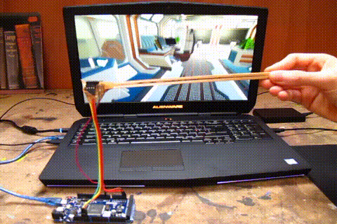

WRMHL permet une communication ultra-rapide entre Unity et Arduino sans latence!
Si vous avez déjà voulu transmettre des données d’Arduino vers Unity3D, le problème principal est la latence. L’équipe n’a pas trouvé de solution libre, optimisée et personnalisable pour résoudre ce problème. D’où l’écriture de wrmhl. Vous pouvez maintenant connecter n’importe quelle interface Arduino à Unity3D.

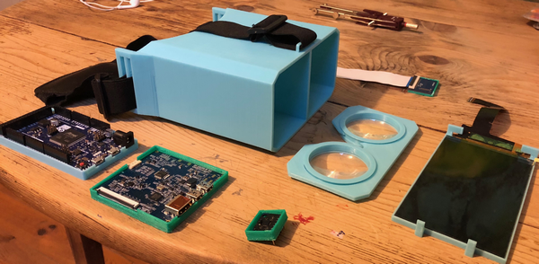

FastVR est basé sur WRMHL et construit pour Relativ. En utilisant ce package, vous pouvez facilement créer des jeux compatibles VR avec le casque Relativ. C’est l’équivalent d’un casque VR de type Oculus, mais il ne coûte que 100€. FastVR peut être personnalisé sans rompre la compatibilité avec Relativ. Vous pouvez utiliser le shader de distorsion par défaut ou implémenter le vôtre. Nous recommandons le shader par défaut et GVR. Vous pouvez également modifier le protocole WRMHL.
Le matériel
Il faudra vous procurer le matériel suivant :
  • Arduino Due, $34 pour un officiel ou $10 pour un clone chinois
  • GY-521 MPU-6050, $1
  • Ecran  HDMI / MIPI 5.5 pouces 2560*1440 2K LCD ScreenI, environ 100€ sur AliExpress (recommended) ⚠️ Le prix peut varier
  • Lentille de Fresnel Focale 80mm, $3 (recommended)
Pour la mise en œuvre reportez vous au github du projet. Vous y trouverez également les fichiers STL pour réaliser les différentes parties du casque.
