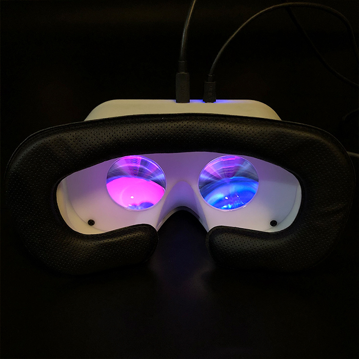

Il y a deux ans je vous présentais RELATIVTY un casque de réalité virtuelle réalisé par des élèves de 1ère. Ils n’avaient pas les moyens de s’acheter la Rolls des casques de réalité virtuelle. Alors ils ont construit le leur ! Leur projet a bien progressé et il est bon de revenir sur cette réalisation proposée en opensource et qui permettra à chacun de s’approprier ce superbe casque.
Relativty un masque de réalité virtuelle opensource
L’origine du projet
C’est une équipe composée de Max et de son son meilleur ami Gabriel. Quand ils avaient 15 ans, ils ont construit leur propre casque de réalité virtuelle VR parce qu’ils n’avaient pas les moyens d’en acheter un. C’est devenu Relativty, l’un des casques de réalité virtuelle open-source les plus populaires au monde… Pour 200 dollars

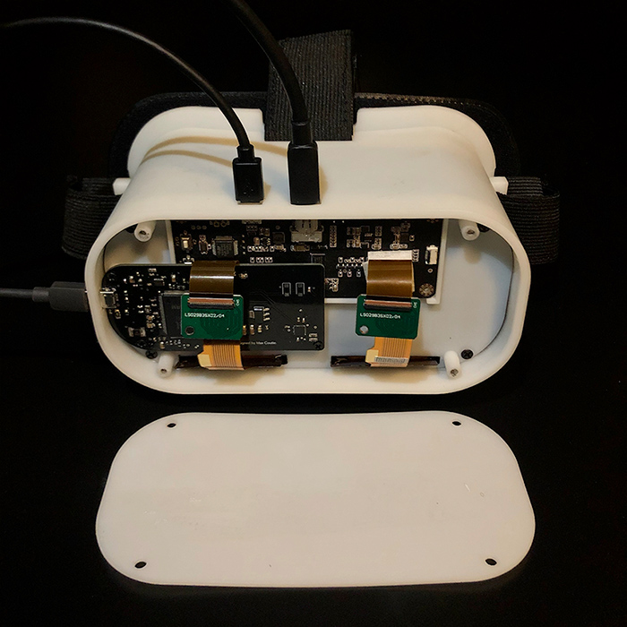

Relativty n’est pas un produit pour le consommateur final. Ils ont réalisé Relativty dans une chambre avec un fer à souder et une imprimante 3D et ce qu’attendent Max et Gabriel c’est que vous fassiez de même : construisez-le vôtre vous-même DIY (Do It Yourself = FéZiToiMeme)

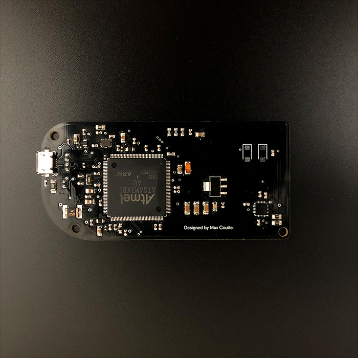

Max et Gabriel ont conçu une carte mère abordable qui fonctionne avec le micrologiciel Relativty, elle est basée sur le processeur Atmel SAM3X8E ARM Cortex-M3 et utilise un capteur MPU-6050 comme IMU (accéléromètre et gyroscope 3 axes). Le circuit imprimé nu et les composants à souder coûtent environ 25 dollars.

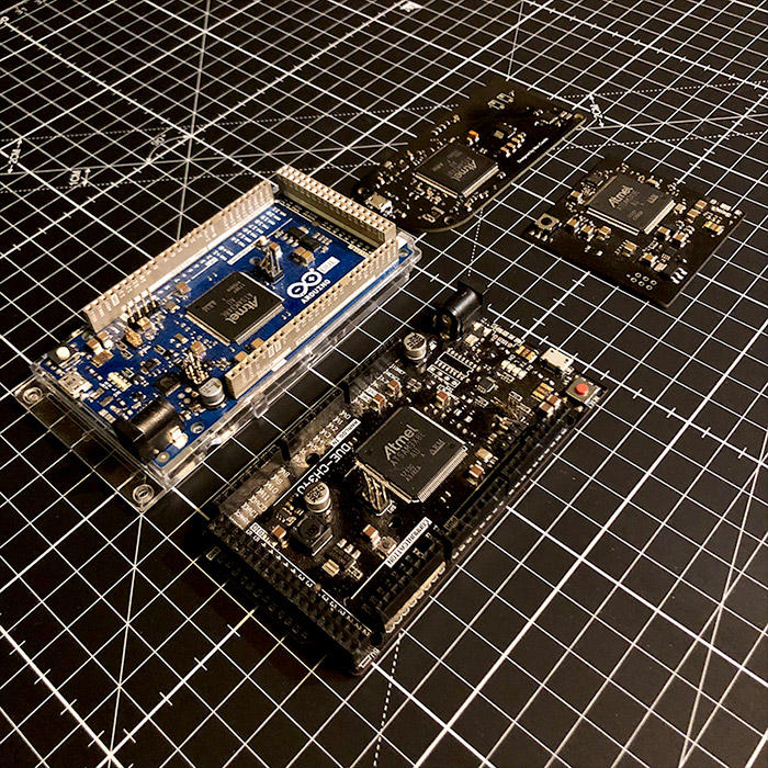

Le micrologiciel Relativty fonctionne sur n’importe quel ARM sam
Le micrologiciel Relativty, qui fait fonctionner le matériel, est basé sur ArduinoCore-sam. Ainsi, en plus de la carte mère Relativty, il est compatible avec Arduino Due ou toute autre carte équipée d’un processeur qui supporte l’ArduinoCore.

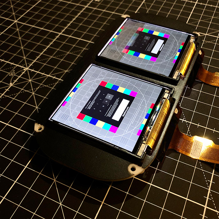

120FPS à 2K ou tout autre écran que vous souhaitez
Le casque Relativty fonctionne avec un double affichage 2K à 120FPS. Cependant, en raison de la nature ouverte de Relativty, vous pouvez utiliser n’importe quel écran tant que votre ordinateur est capable de le gérer. De l’écran 1080p 90Hz plus abordable aux panneaux 4K.

Relativty est entièrement Open-source ; il a été conçu pour être un terrain d’essai pour les hackers et les développeurs plutôt qu’un produit fini. Vous pouvez trouver le code source ainsi que les sources des parties électroniques, matérielles et mécaniques sur le Github du projet Github. Un guide pour vous aider à construire Relativty est également disponible sur  Github. Vous pouvez télécharger la dernière version ici.
