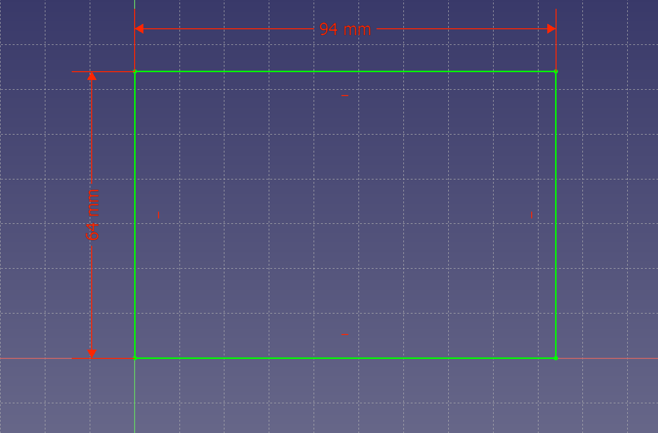

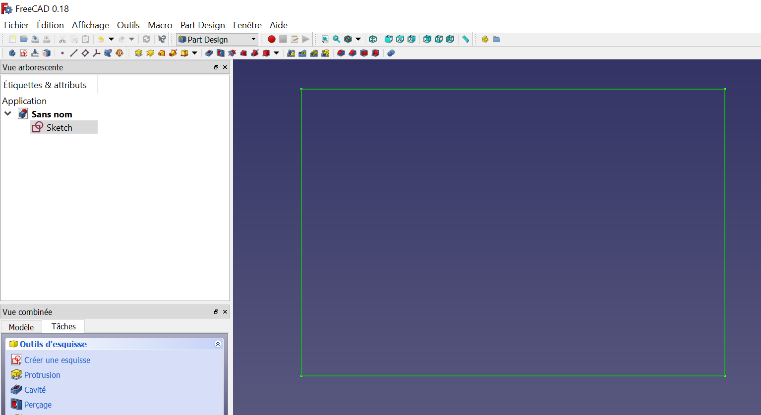

Création d’une esquisse

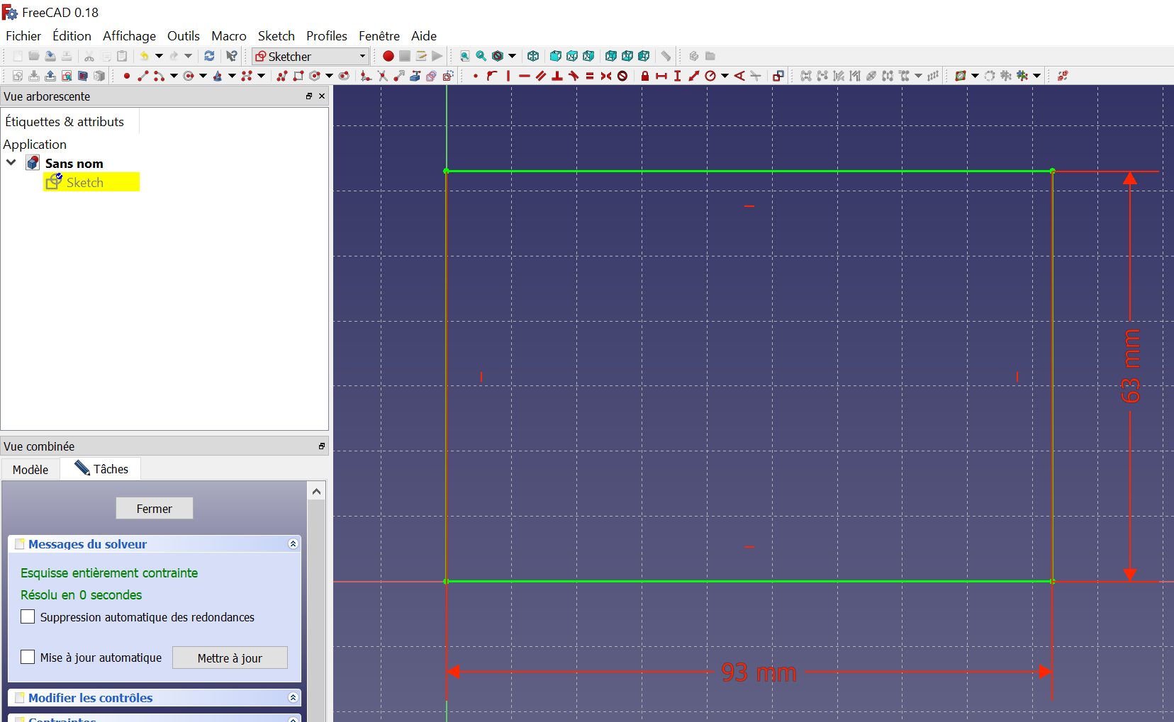

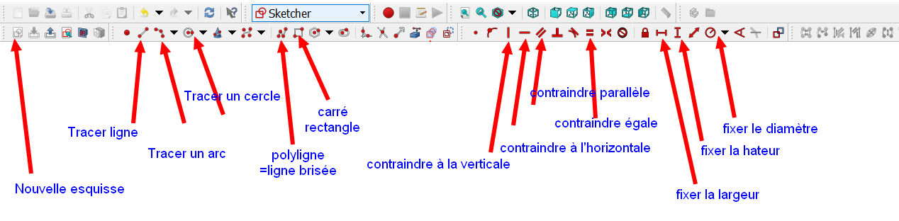

Commencez par ouvrir FreeCAD. Démarrez un nouveau fichier.Passez dans Sketcher et démarrez une esquisse. On la met sur le plan XY (voir le tuto sur le porteclé si vous avez du mal à suivre).
Dessinez un rectangle et donnez lui les dimensions extérieures du boîtier. Voir ci-dessous le rappel des icônes utiles.
Lorsque l’esquisse est entièrement contrainte (entièrement définie), cliquez sur le bouton Fermer.

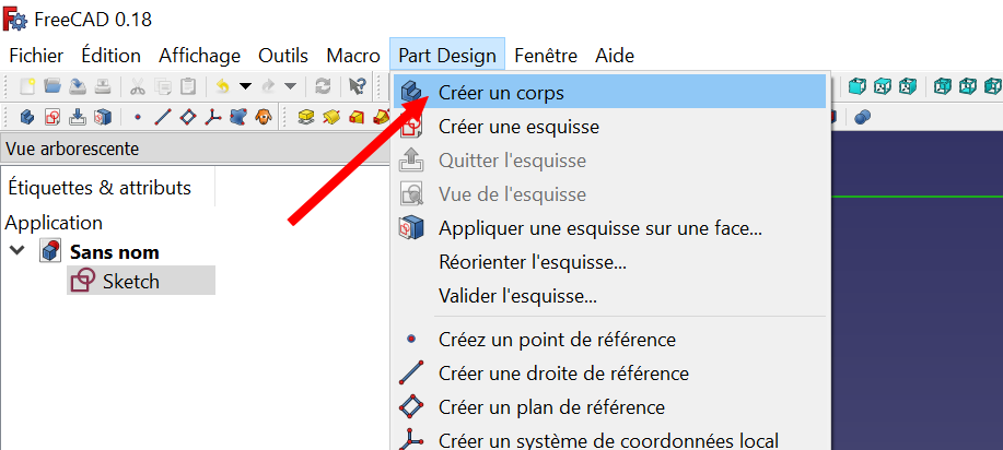

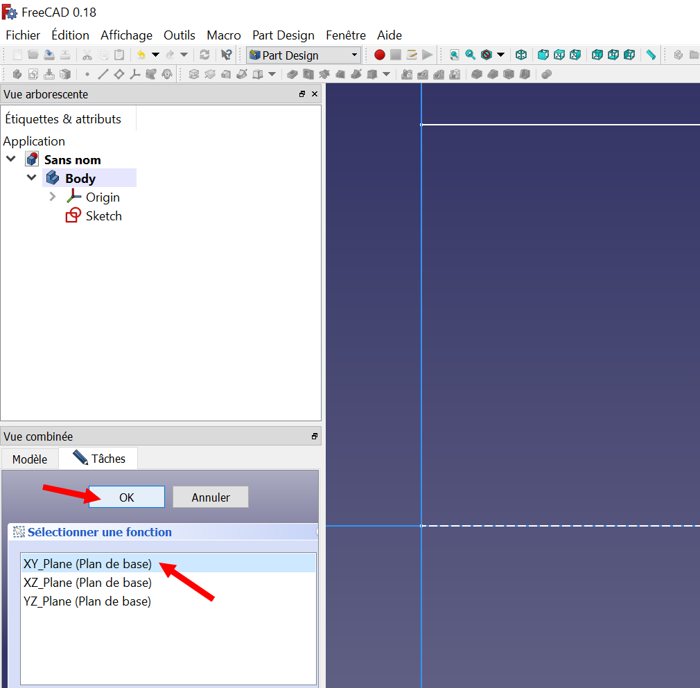

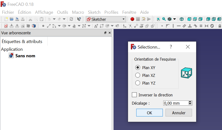

Passez dans l’atelier Part Design
Sélectionnez votre rectangle si ce n’est pas déjà fait. Il doit être vert. Dans le menu Part Design cliquez sur créer un corps. Cela va créer un objet que Part Design pourra travailler (extruder, percer…)
On travaille toujours sur le plan XY, créez le corps en sélectionnant XY puis OK

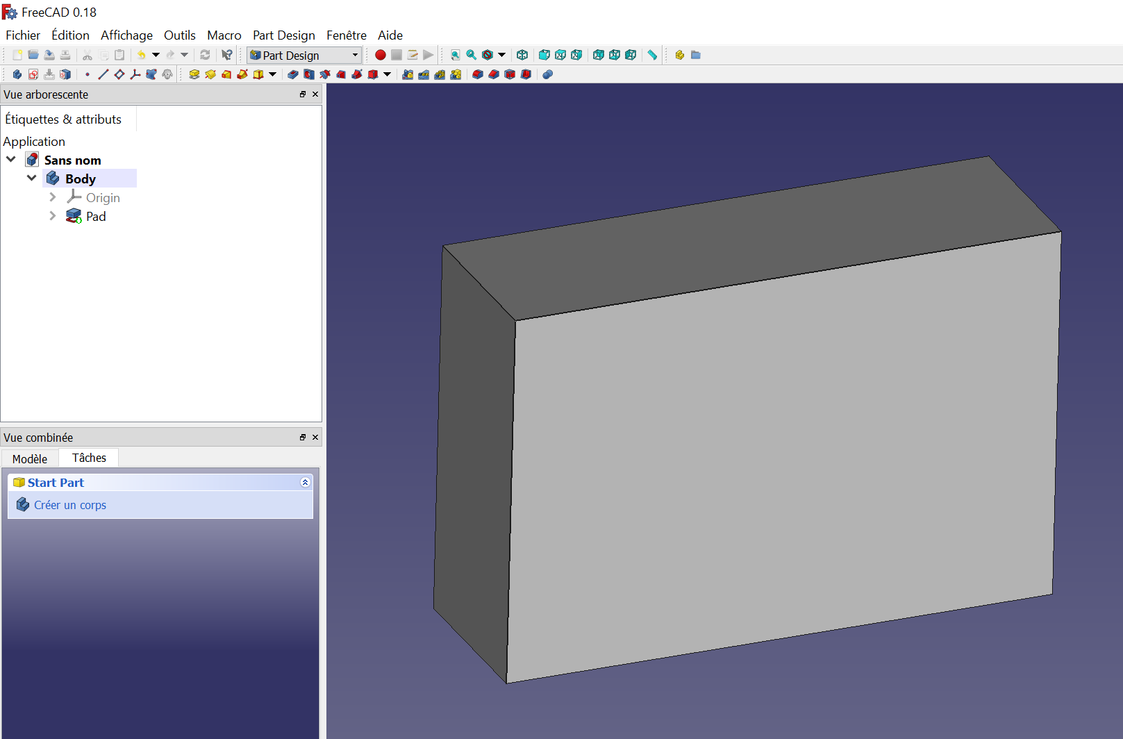

Passage de la pièce en 3D

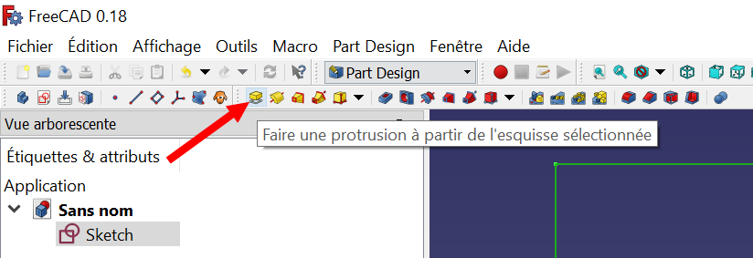

Cliquez sur le bouton protusion.  L’objet passe en 3 dimensions. Par défaut la protusion mesure 10mm => passez la à 29 mm et validez
En faisant clic droit + SHIFT vous pouvez faire tourner la pièce et visualiser sa forme.

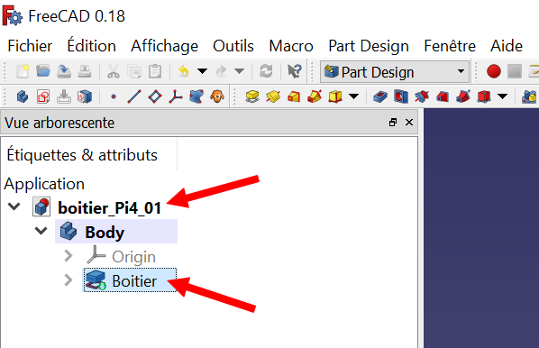

Profitez en pour faire une première sauvegarde du fichier. FAITES EN REGULIEREMENT !
Le nom de fichier  apparait en titre de la vue arborescente. Nommez aussi vos parties de pièces, ce sera plus simple pour les retrouver si vous devez revenir faire une modif.

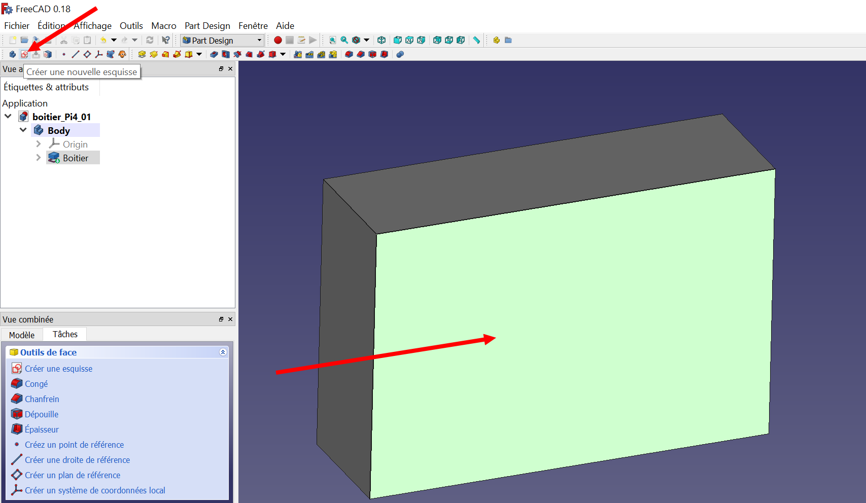

On va maintenant travailler sur la surface de notre pièce. Cliquez sur la face puis créez une nouvelle esquisse. J’ai l’habitude d’utiliser l’icône mais vous pouvez aussi utiliser le menu en bas à gauche.
La pièce se positionne avec une vue de dessus et le quadrillage de l’esquisse apparait.

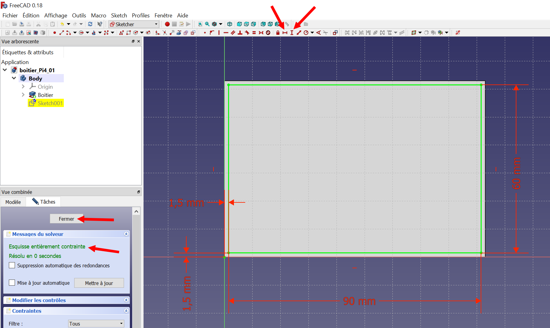

Tracez un autre rectangle sur la pièce et donnez lui les dimensions qui figurent sur l’image ci-dessus. J’ai opté pour une épaisseur de boîtier de 1,5mm. Utilisez les icônes indiquées pour donner les dimensions. Cliquez sur l’icône verticale, vérifiez que le curseur a pris la forme de l’icône, puis cliquez sur les deux points dont vous voulez fixer la distance verticale. Saisissez la valeur souhaitée dans la fenêtre qui apparaît. Faites de même pour les points horizontaux.
Lorsque l’esquisse est entièrement contrainte (dimensionnée) cliquez sur le bouton Fermer.

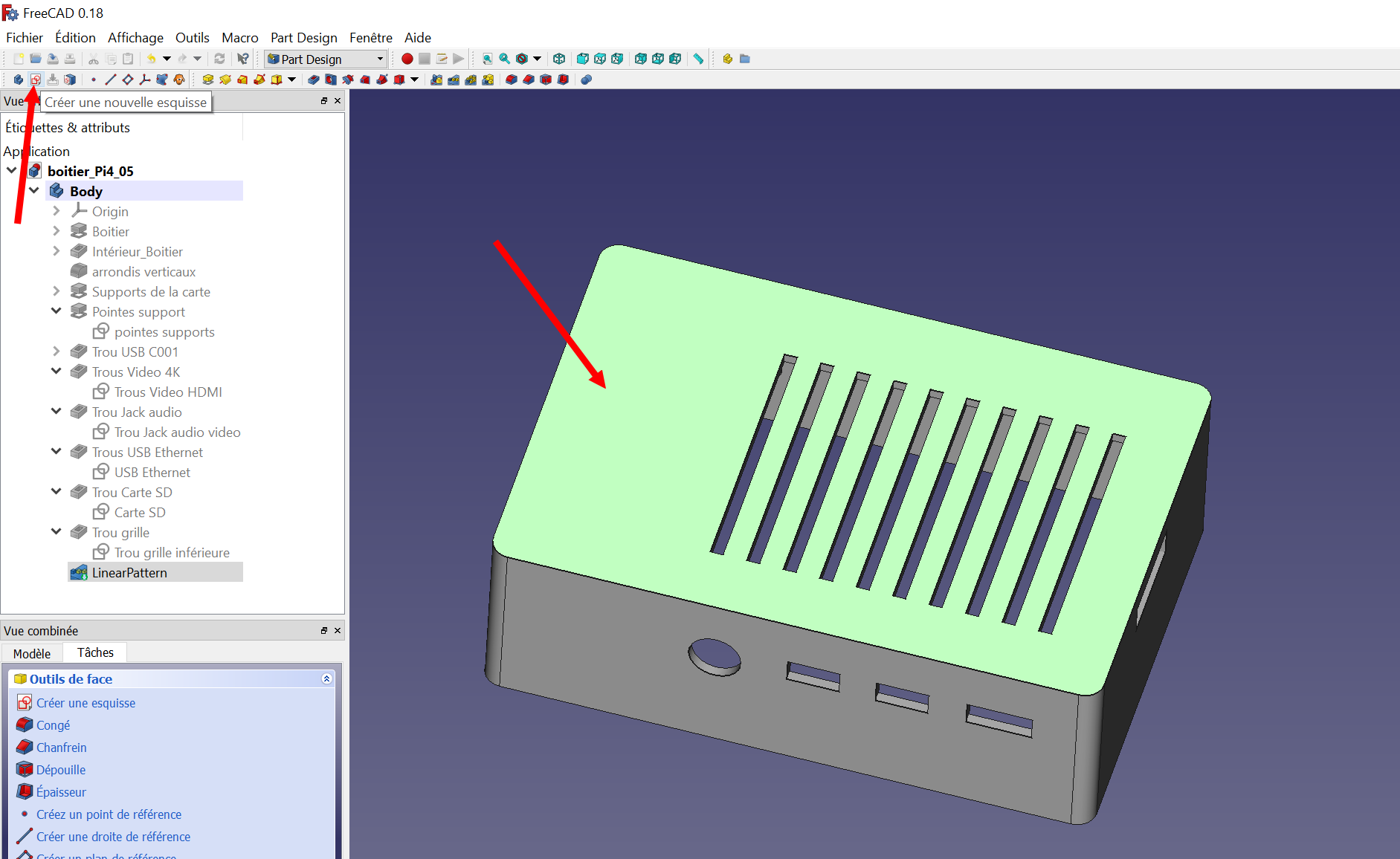

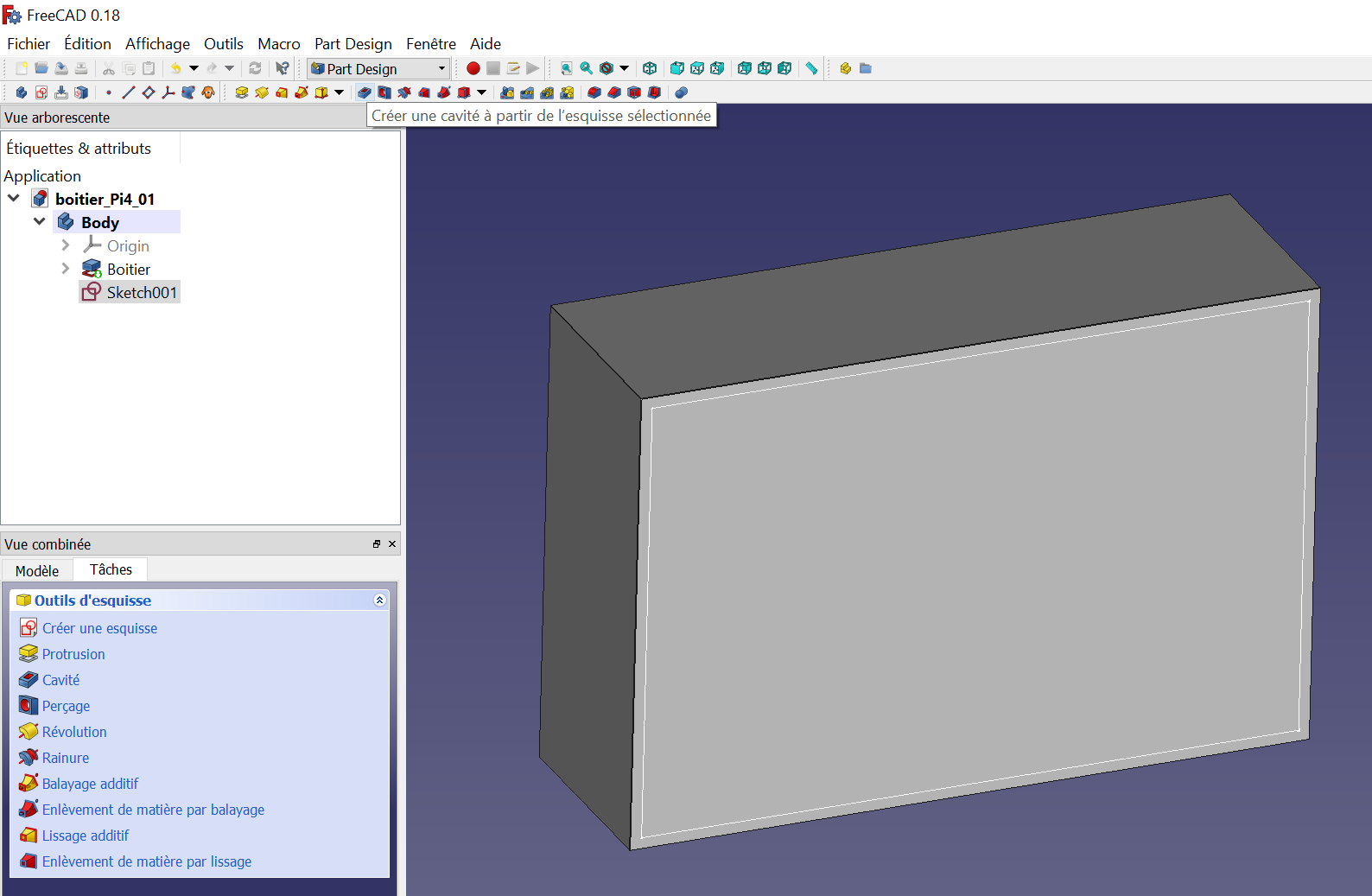

Vous voyez apparaître la pièce avec le rectangle. Cliquez sur la première icône bleue (Créer une cavité) vérifiez la fonction de l’icône en laissant la souris un moment sur l’icône : lisez la boite qui s’ouvre…

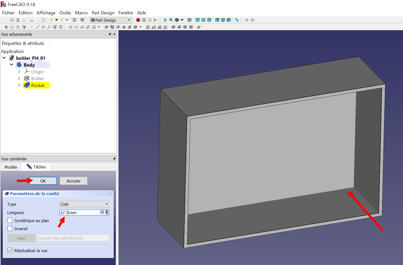

Creuser l’intérieur du boîtier
Réglez la profondeur à 27.5mm et cliquez sur OK
Je nomme cette partie « Intérieur Boîtier »

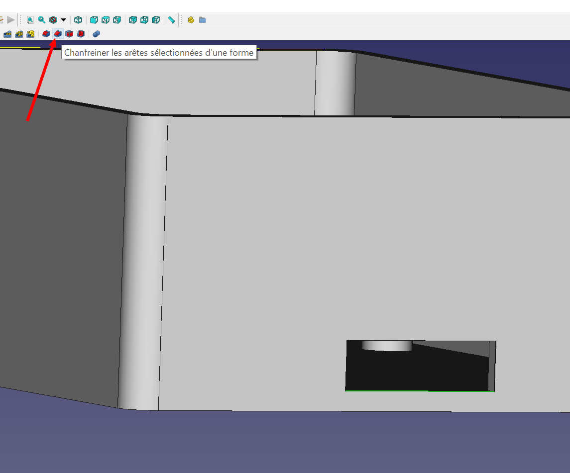

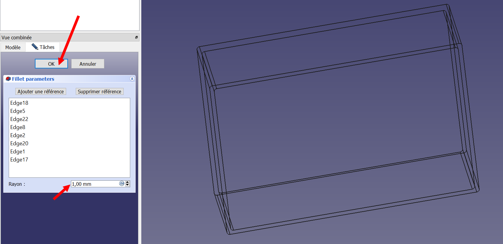

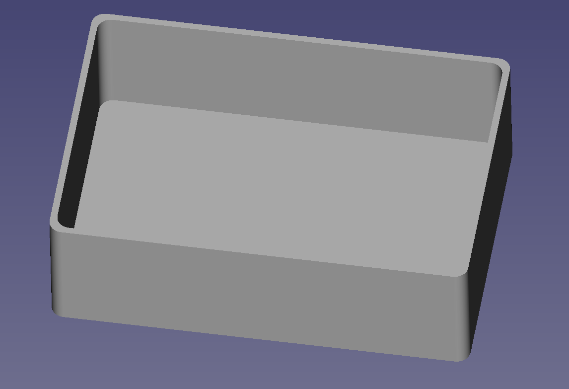

Arrondir les angles

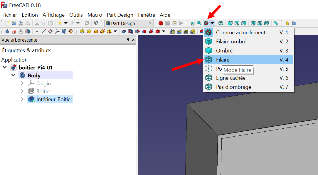

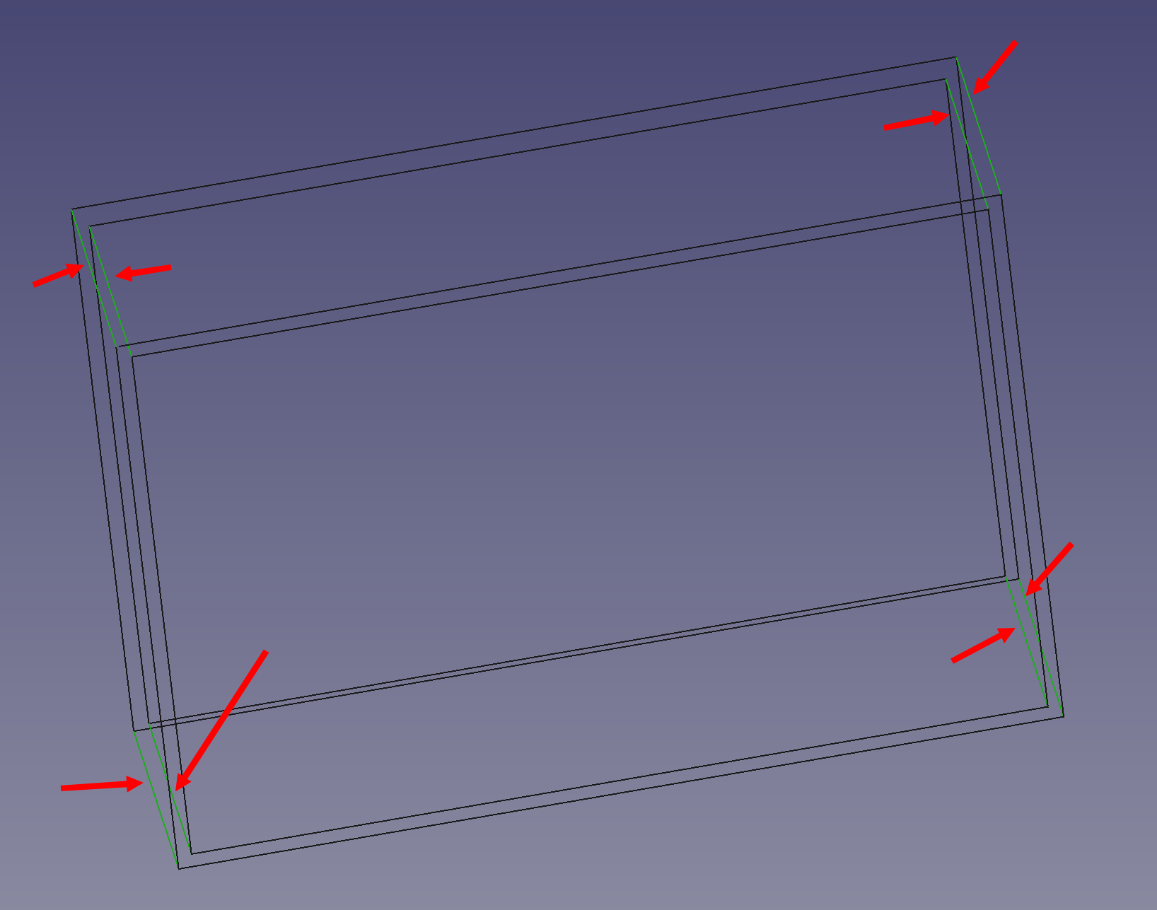

Pour « arrondir les angles », on va passer en mode filaire, c’est bien pratique pour sélectionner plusieurs arêtes. c’est ici que vous reviendrez pour passer en vue « ombrée »
En maintenant la touche CTRL appuyée, cliquez sur les arêtes extérieures et intérieures. lorsqu’une arête est sélectionnée, elle devient verte.

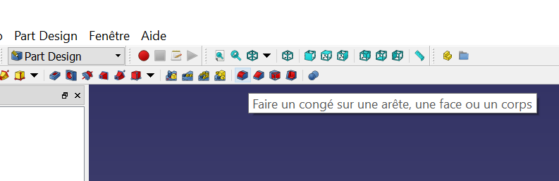

Cliquez sur l’icône « Congé » (vérifiez le texte de la boîte d’aide) voyez la fenêtre avec les 8 arêtes que vous avez sélectionnées. Modifiez le rayon et passez le à 3 mm. Cliquez sur OK
Repassez en vue normale (ombrée) et… voilà un beau début de boîtier.

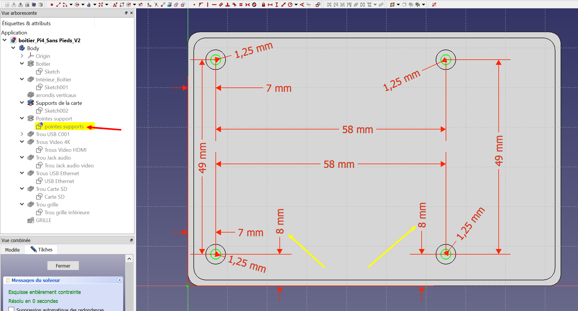

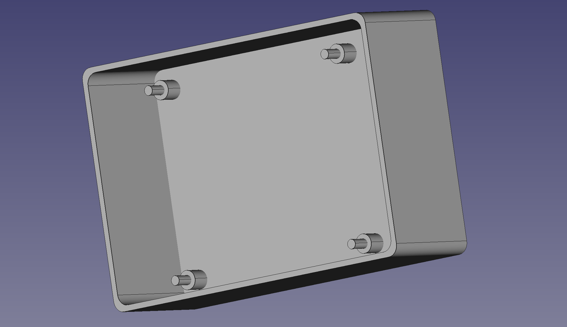

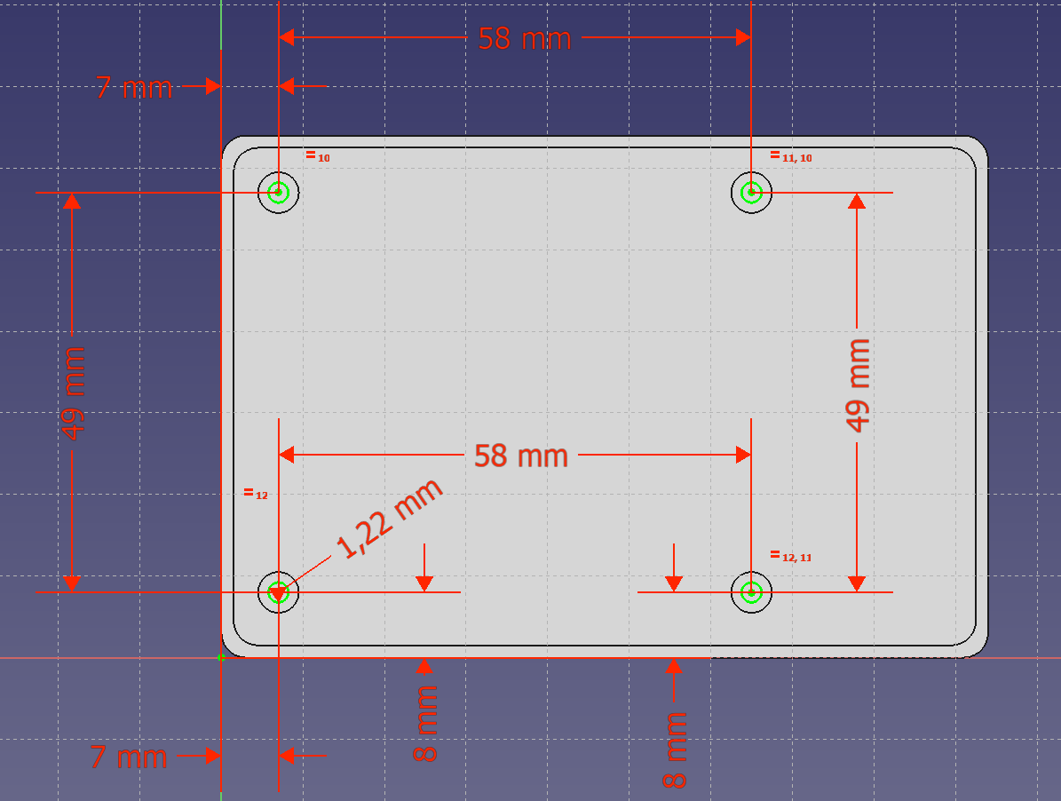

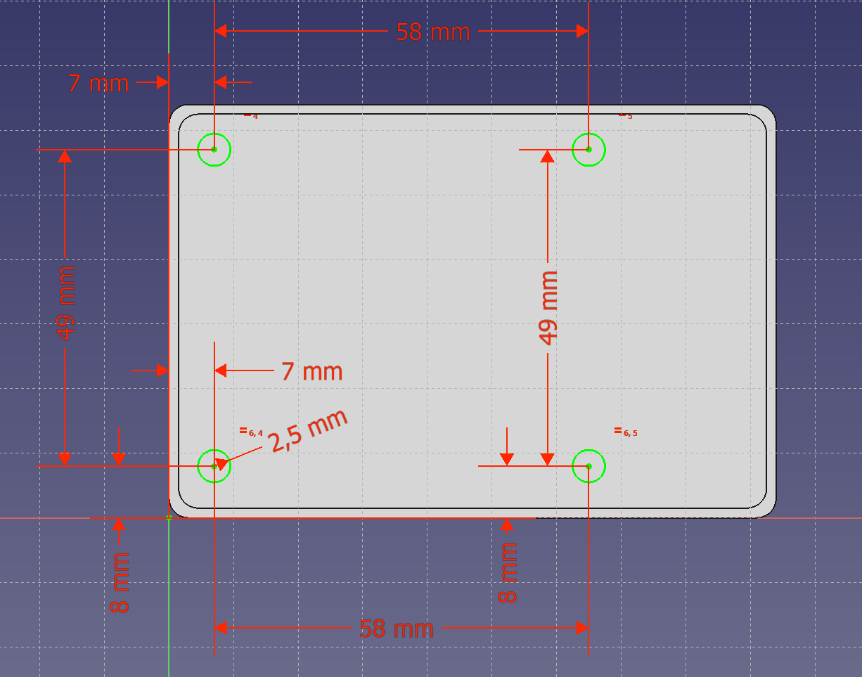

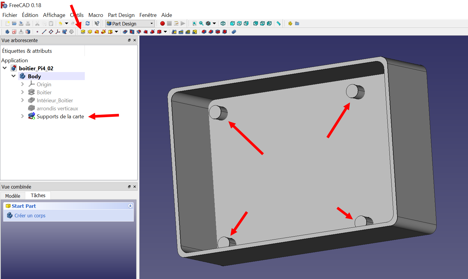

Supports du Pi4

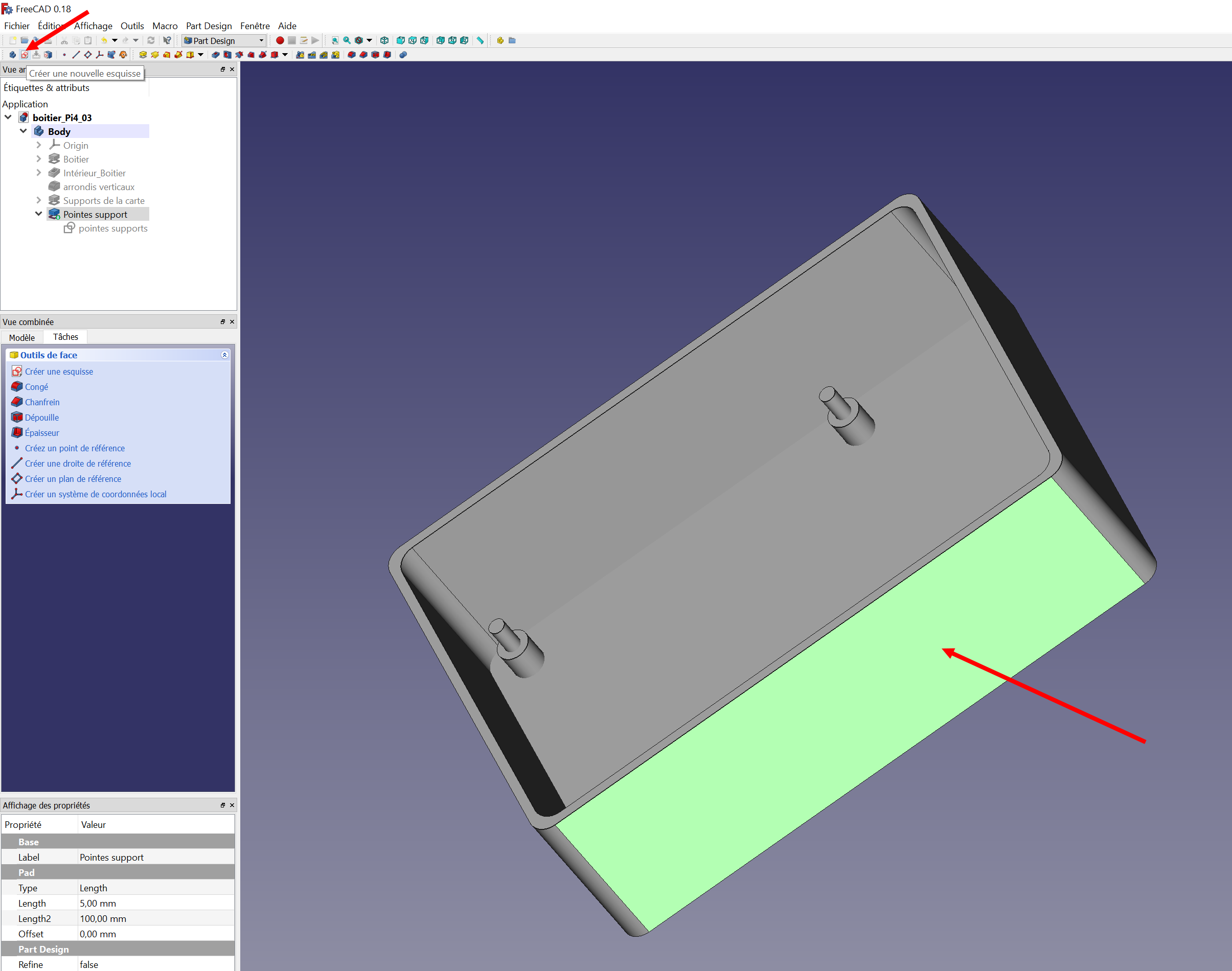

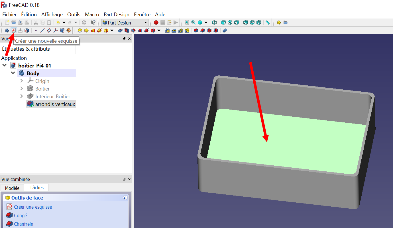

On va travailler cette fois sur le fond du boîtier. Cliquez sur le fond (il devient vert)

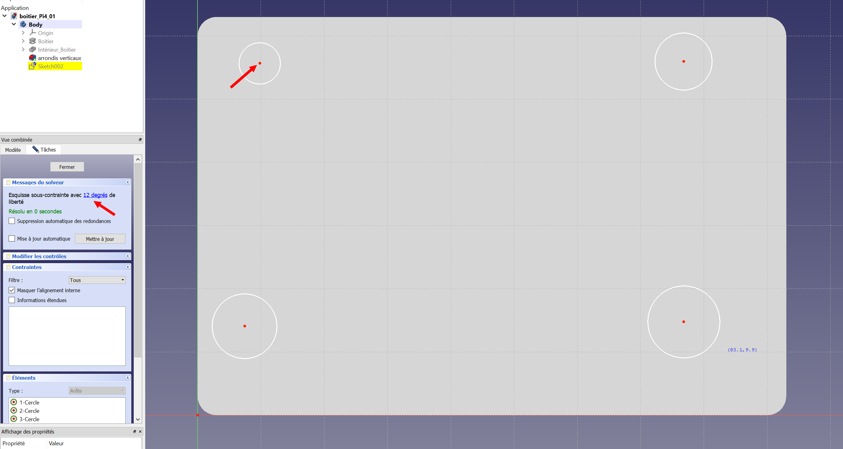

Une nouvelle esquisse s’est ouverte. On ne le voit pas mais souvenez vous qu’on a une paroi de 1.5 mm. Sélectionnez l’outil pour dessiner un cercle.

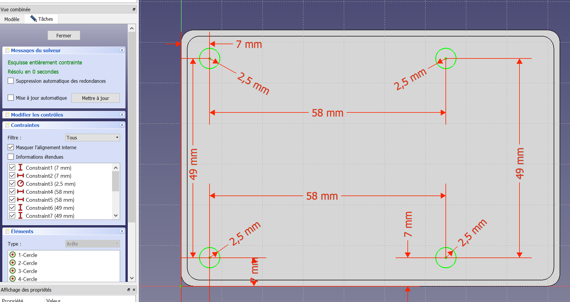

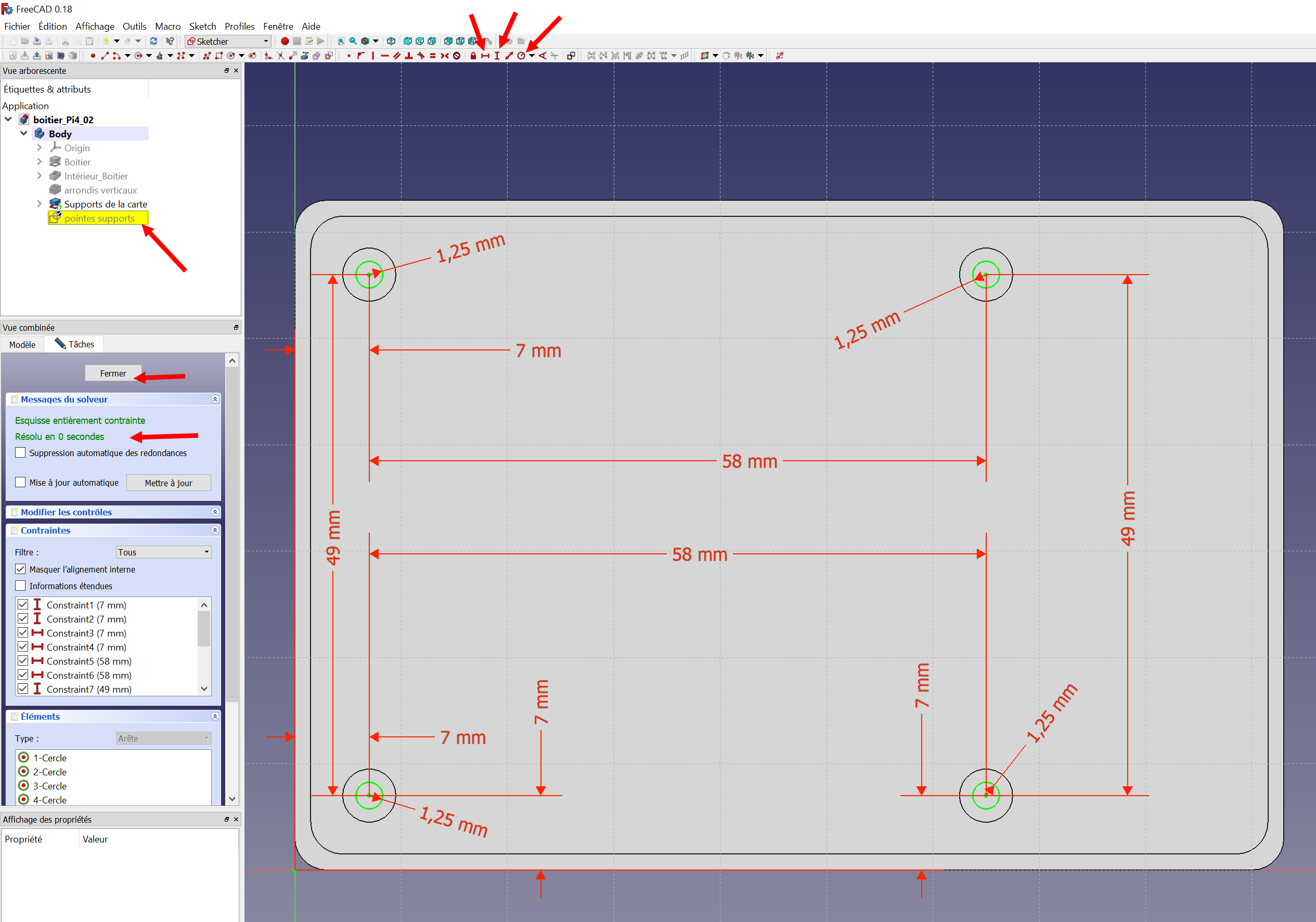

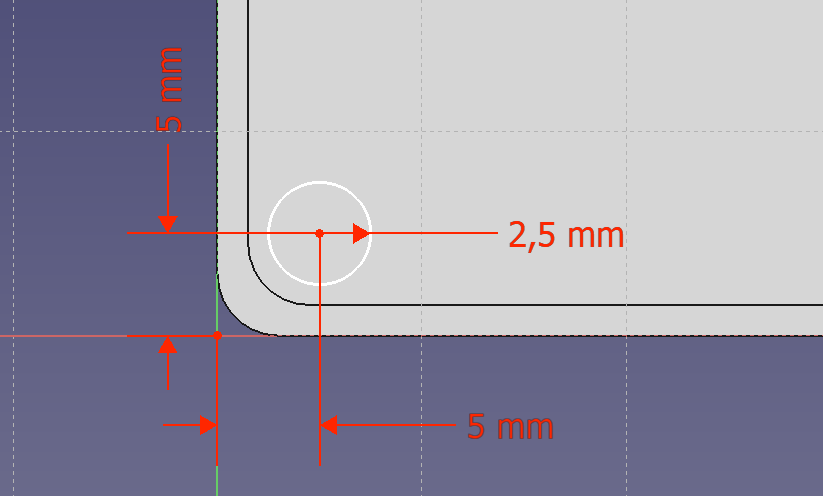

Posez 4 cercles dans les coins du boîtier. Ne vous inquiétez pas des dimensions et des positions, on va s’en occuper.
En utilisant les icônes de cotation verticale et horizontale plus le rayon/diamètre du cercle (vues plus haut), réglez déjà les paramètres du support en bas à gauche. Ça vous entraînera 🙂
Allez fini de s’amuser, il faut mettre toutes les dimensions comme ci-dessus. Quand tout sera coté, l’esquisse devient verte. Amusez vous bien 🙂

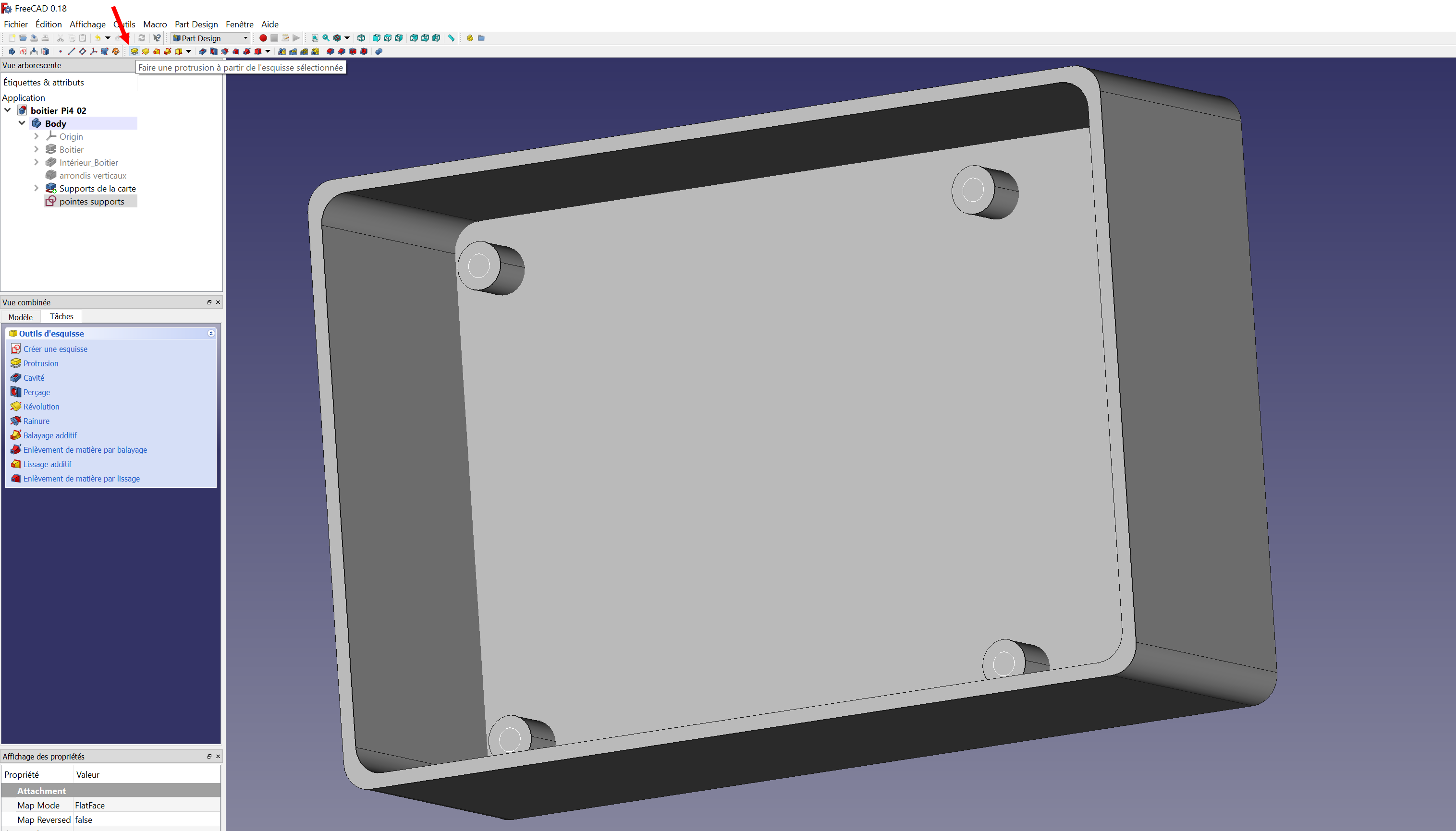

Allez on repasse en protusion pour voir ce que ça donne et voici les supports qui apparaissent.

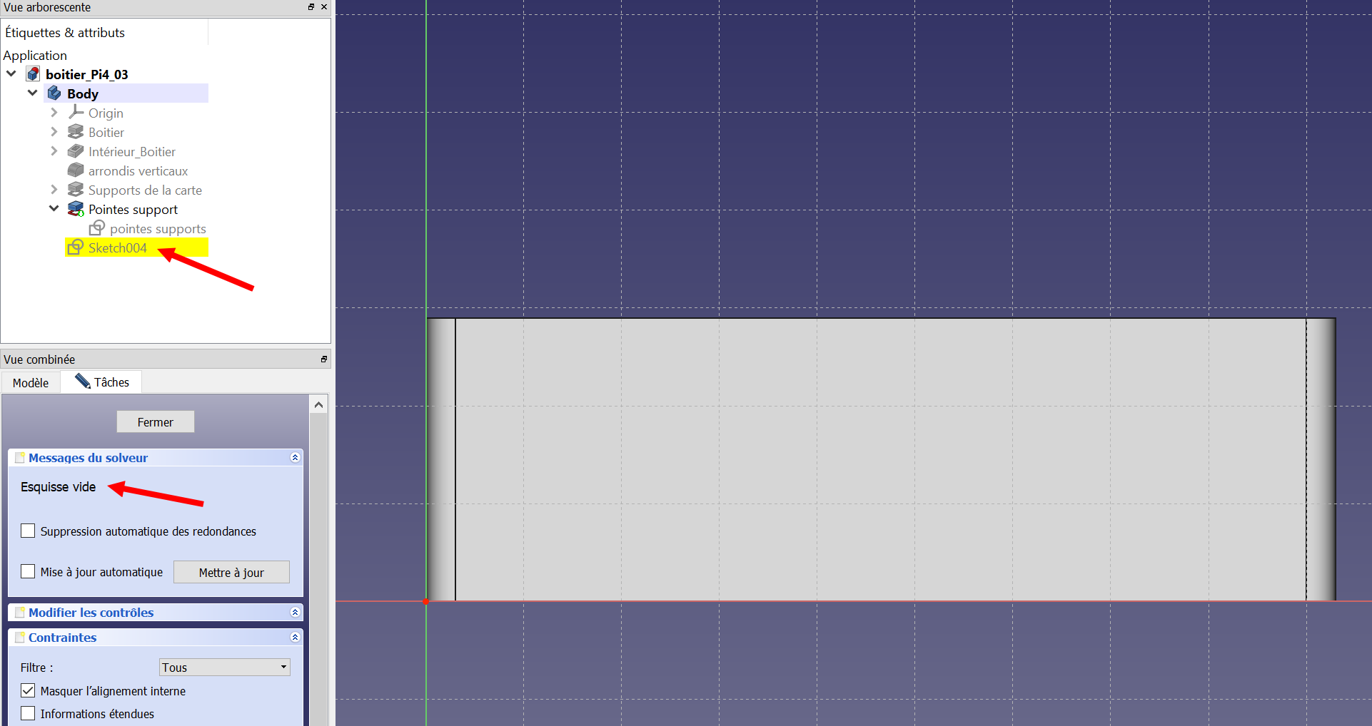

Sélectionnez le dessus d’un support et créez une nouvelle esquisse. Bon, là je ne vous mets pas les images, je vous laisse faire, c’est pareil que tout à l’heure pour le fond du boîtier 😉 Tracez 4 cercles à l’intérieur des 4 supports et dimensionnez comme ci-dessus. Quand c’est tout renseigné, l’esquisse devient verte. Cliquez sur Fermer.
[stextbox id=’warning’ caption=’Cotation’]Je ne sais pas si ça vous rassure mais ça arrive souvent qu’on ait oublié une cote et que l’esquisse reste blanche. Faut insister et retrouver ce qui manque ![/stextbox]
Vous devez avoir 4 cercles qui apparaissent sur les support.
Faites une protusion pour faire sortir les axes centraux. c’est là dessus que devrait se positionner le Pi4. Les trous sur la carte font 2,7 mm et les axes font 2,5 mm. Pas sûr que ça rentre car les cercles de l’imprimante 3D n’en sont pas vraiment. Vu les déplacements de la tête et du plateau (en XY) ça ressemble plutôt à des polygones. Le test final permettra de lever le doute et peut-être (sans doute) de modifier la cote.

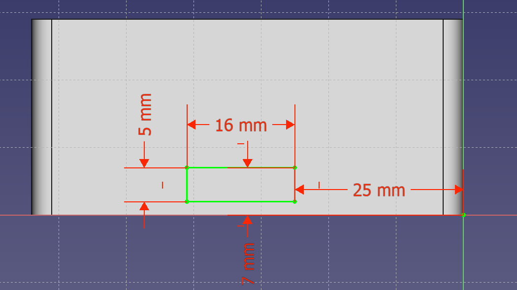

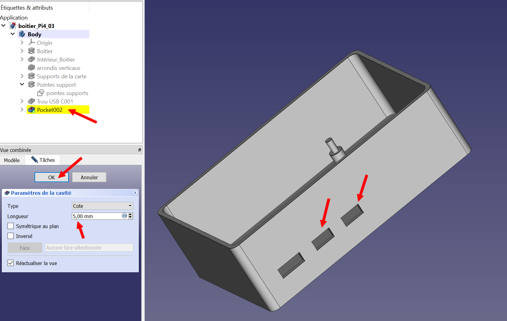

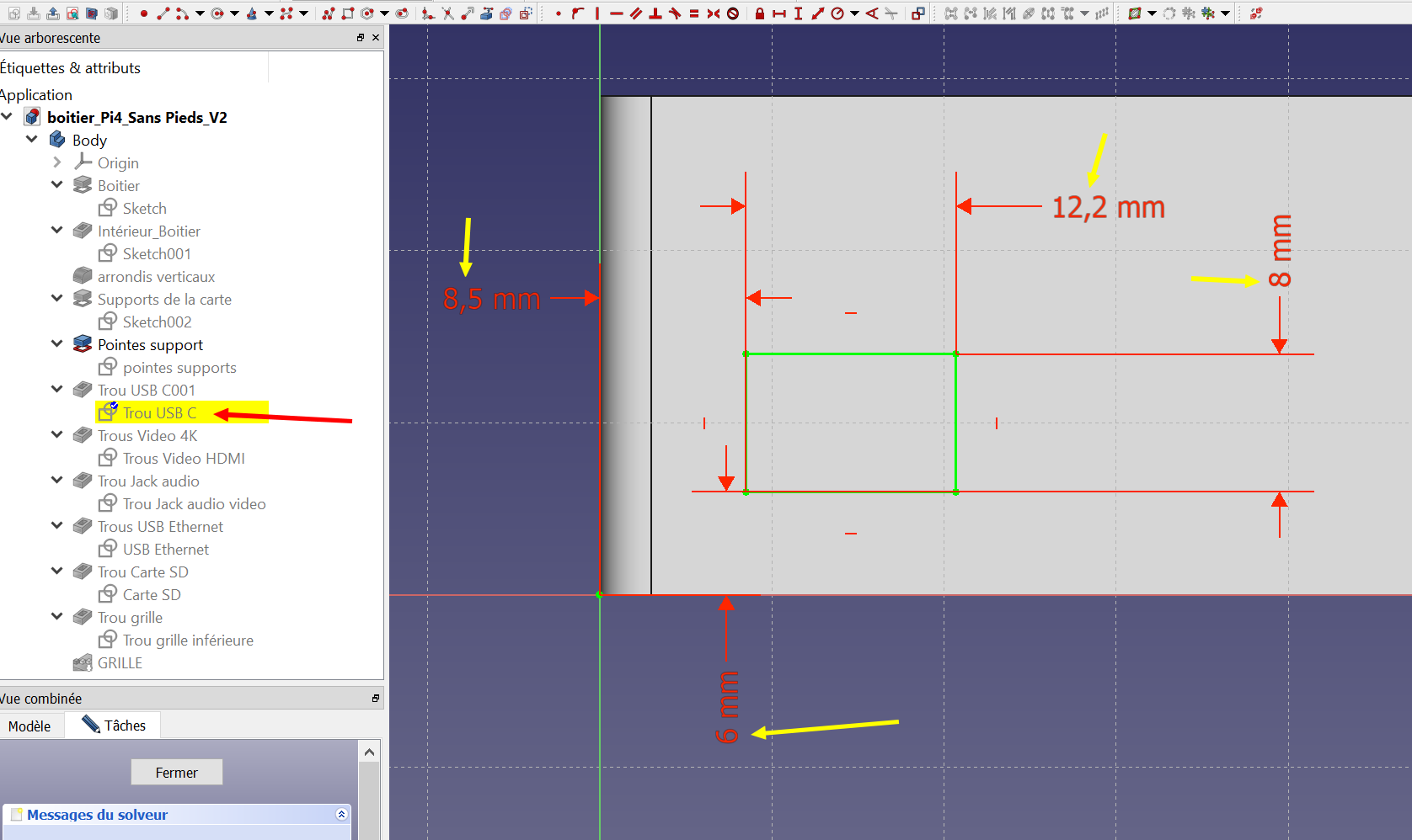

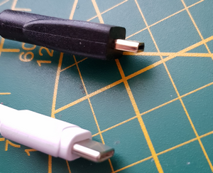

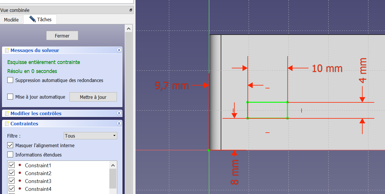

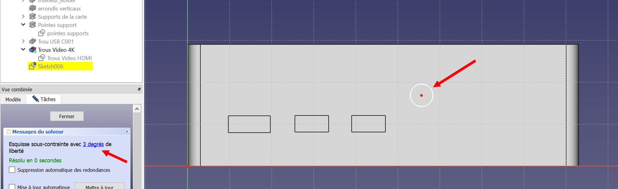

Trou pour l’USB-C
Sélectionnez le côté du boîtier (le bon côté 🙂 ) et créez une esquisse dessus.

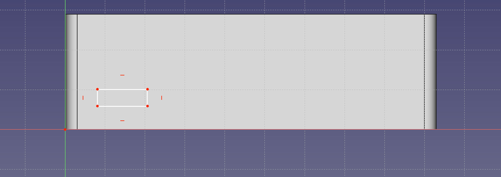

Dessinez un rectangle (à la louche) puis deux autres à sa droite (pour la vidéo)
Mettez les dimensions en place. Fermez quand l’esquisse devient verte

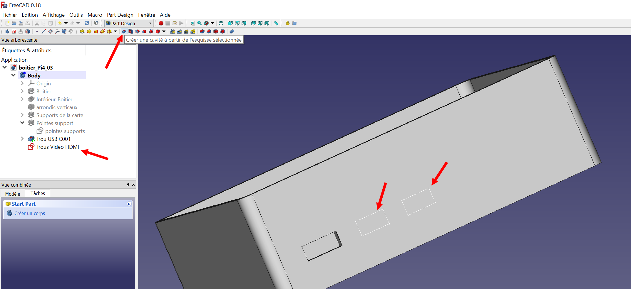

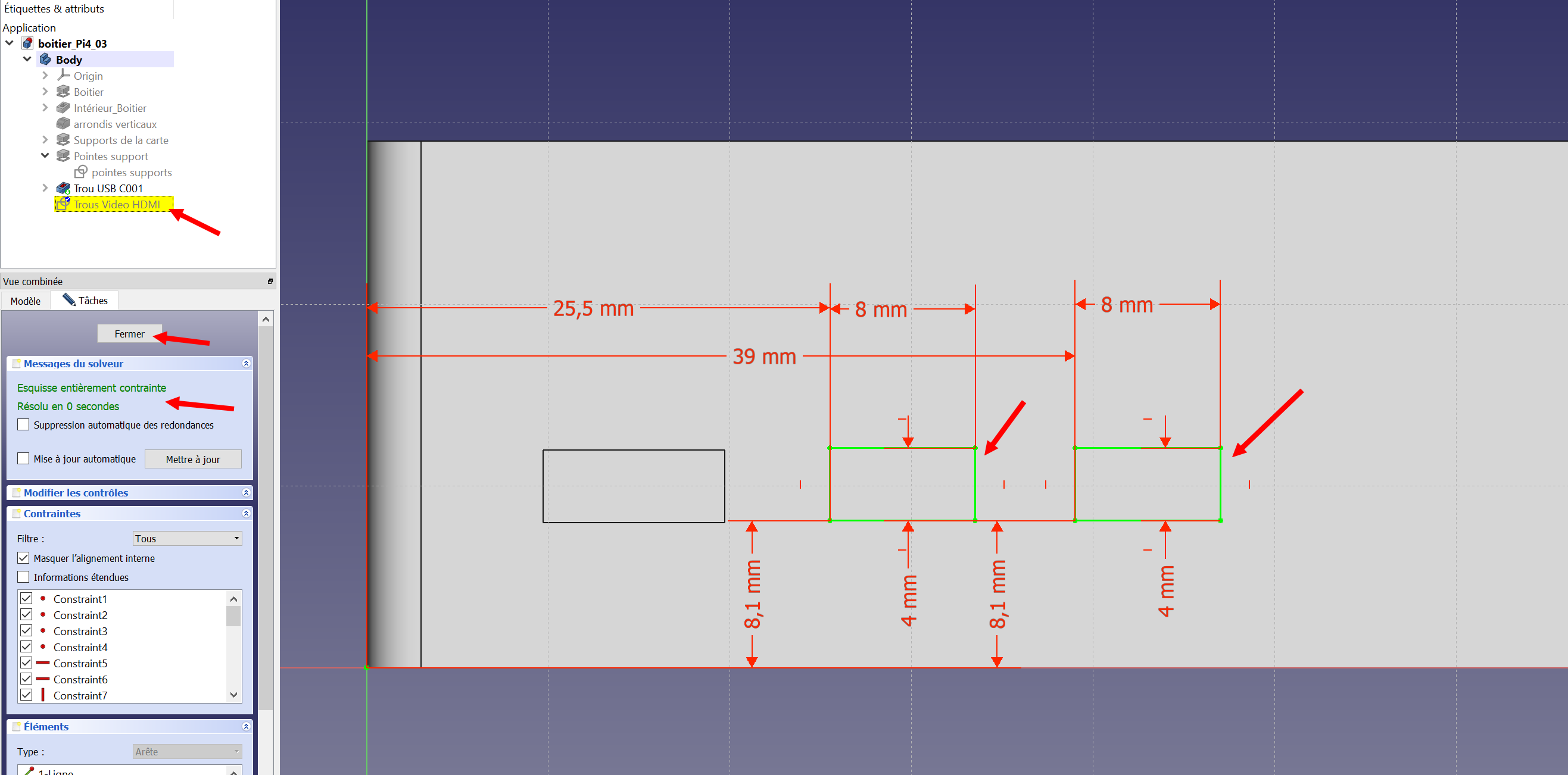

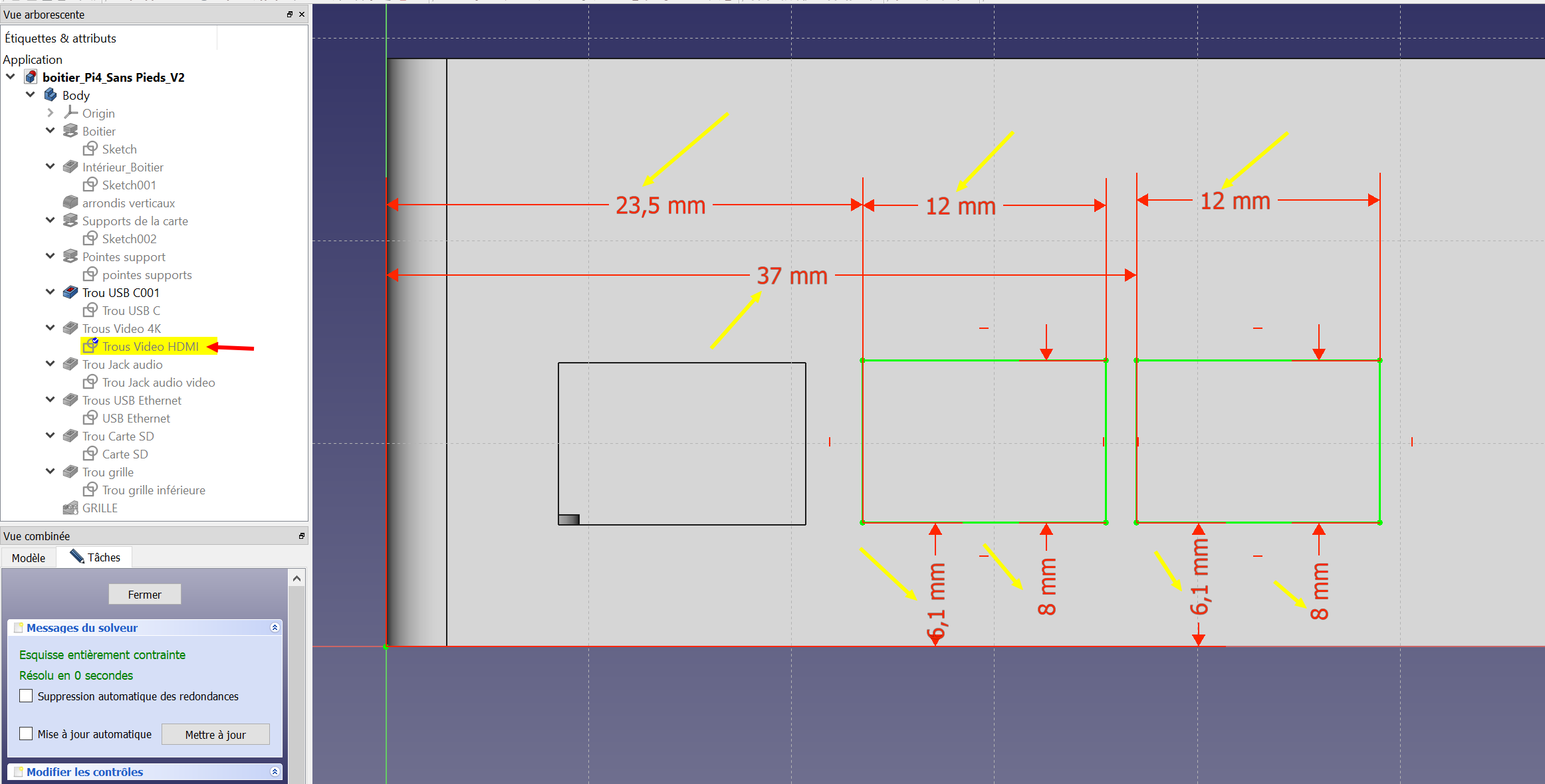

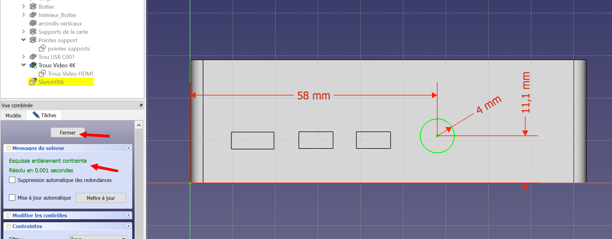

Trous pour les prises HDMI
Percez le trou (créer une cavité) avec une profondeur de 1.5 mm (vous pouvez laisser le 5 mm par défaut). Ajoutez deux rectangles à droite (pour la vidéo) et dimensionnez les ouvertures
Fermez l’esquisse quand elle est verte. Creusez les deux trous pour les prises HDMI
Vous pouvez laisser 5 mm. Pensez à renommer vos parties de pièce

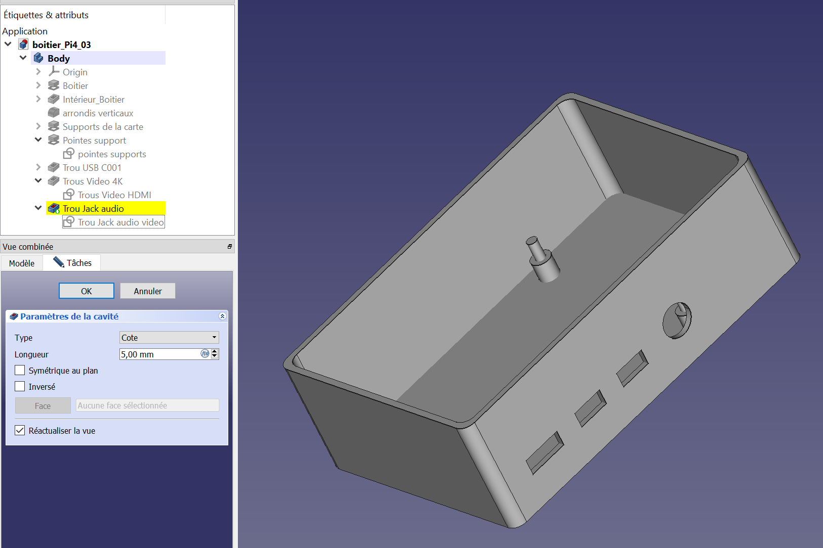

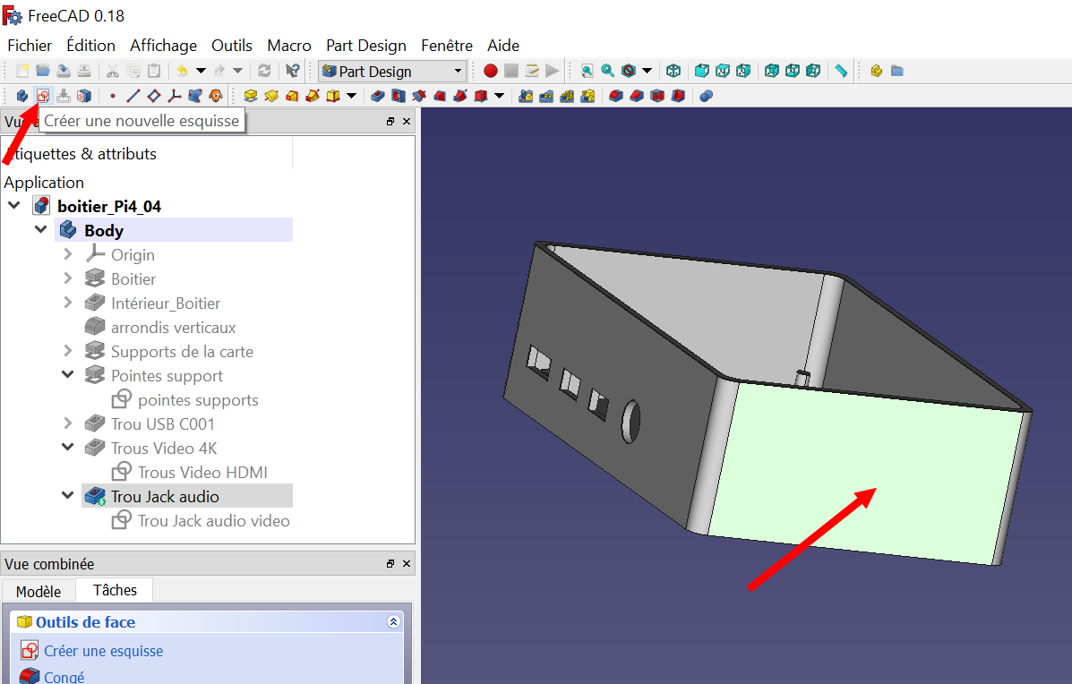

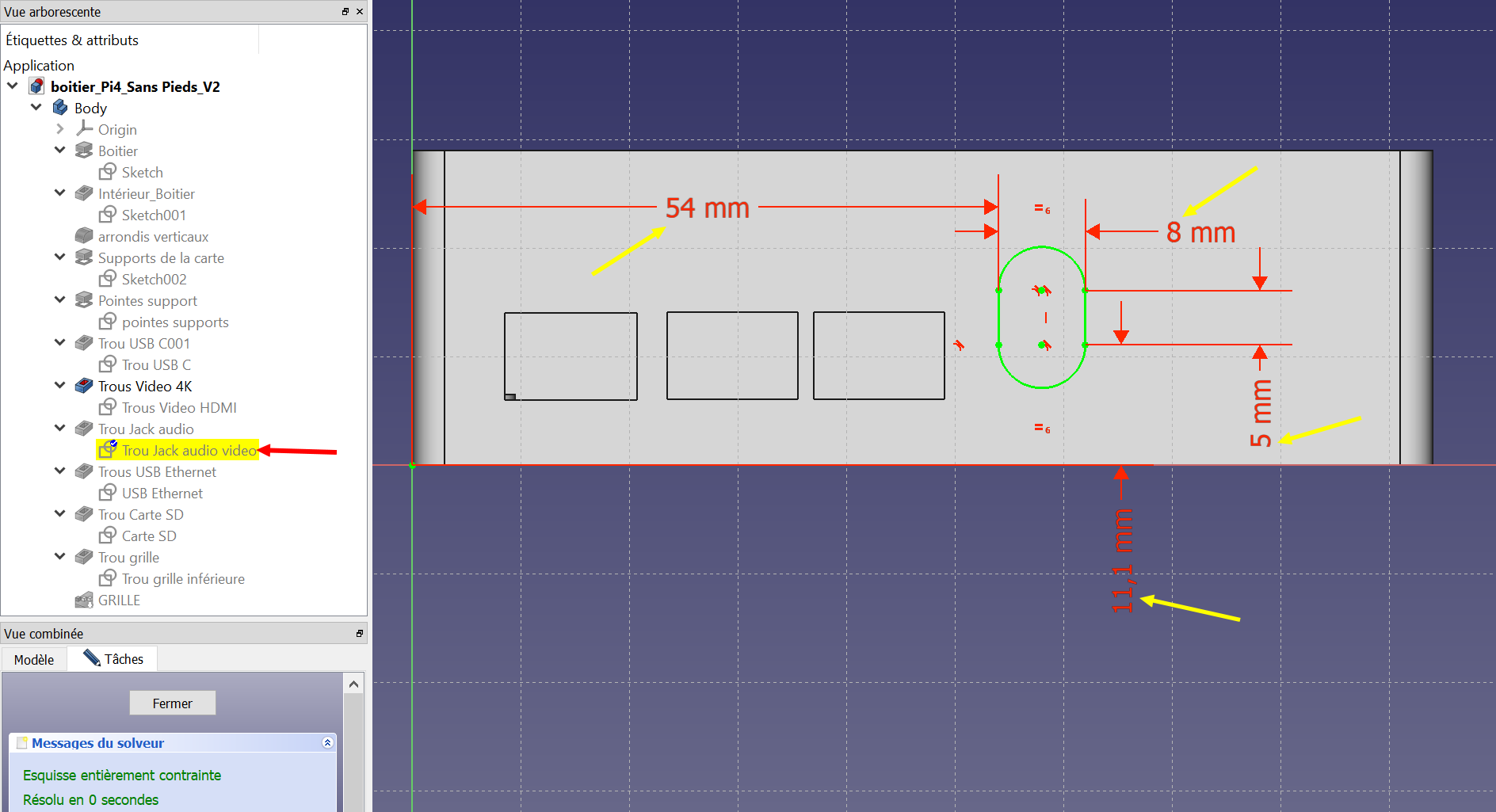

Trou pour la prise Jack
Mettez un trou en place pour l’audio et la vidéo analogique.
Dimensionnez comme ci-dessus. L’esquisse doit devenir verte.
Créez la cavité.
Tadammm en voilà un bout de fait ! On ne sait pas encore si les dimensions sont bonnes (ce sera la surprise) mais je trouve que ça a de la gueule 🙂

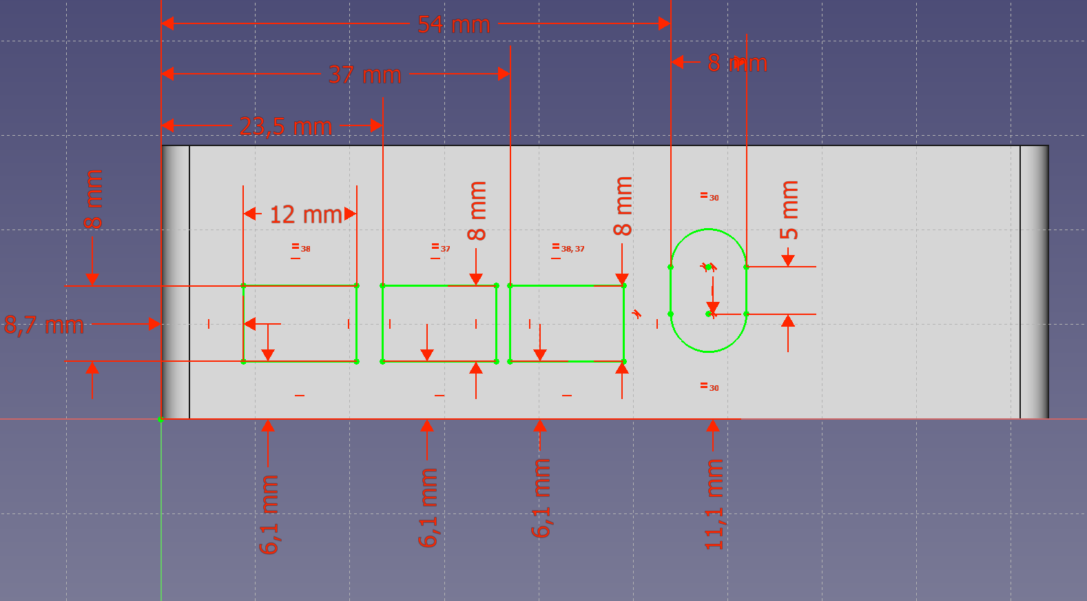

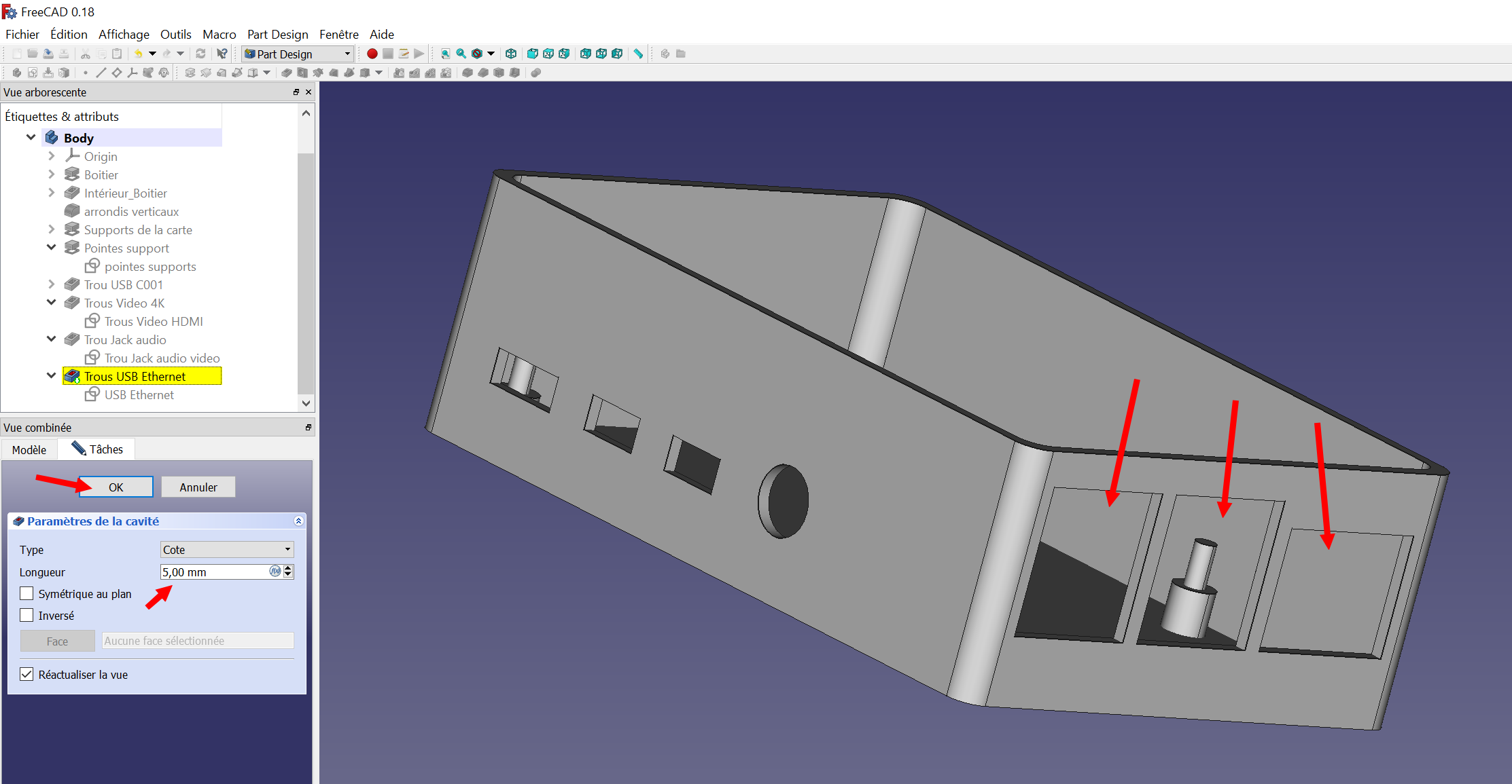

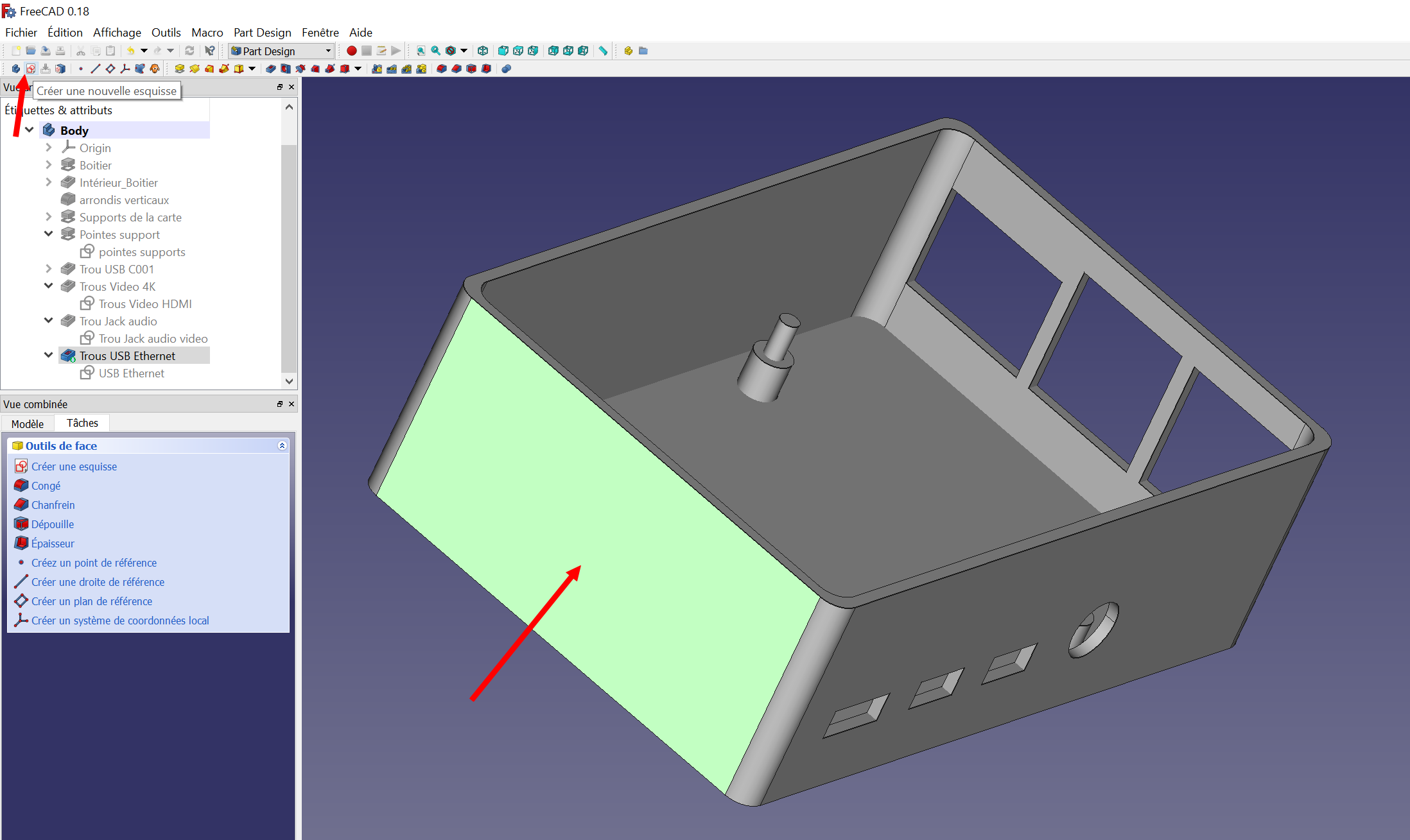

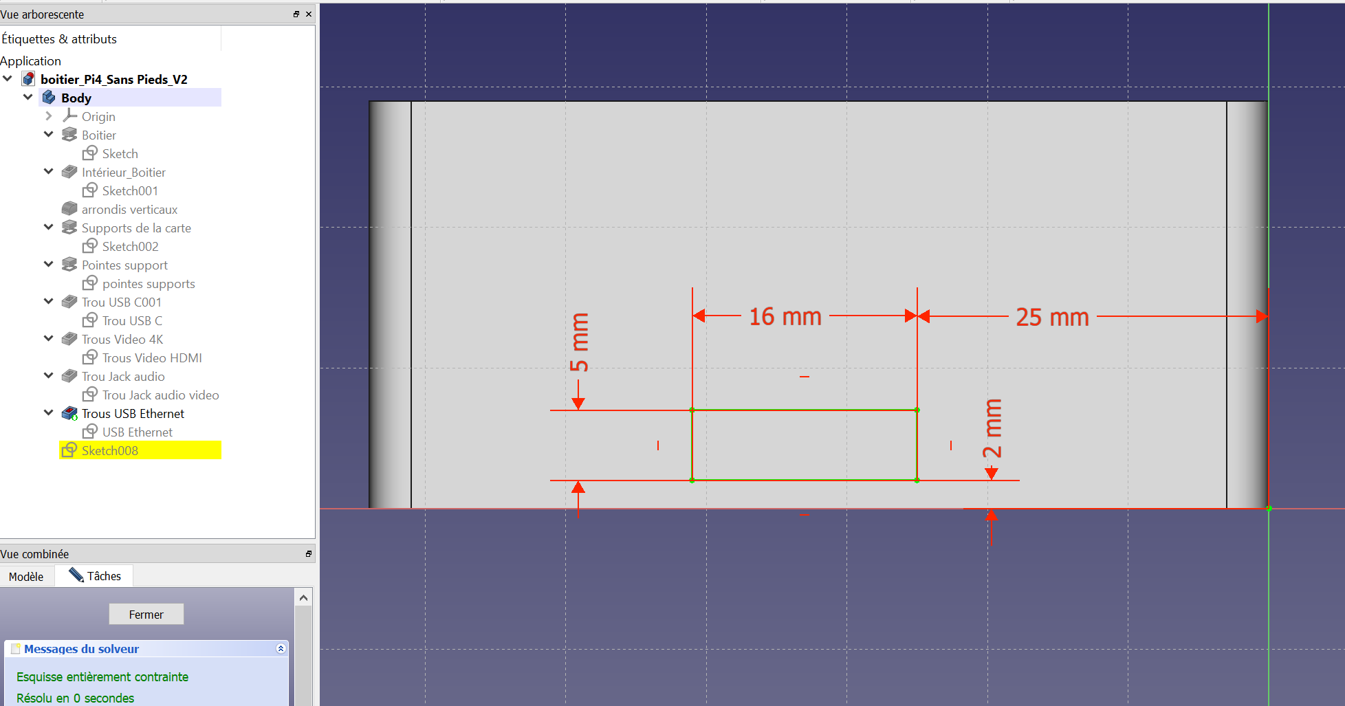

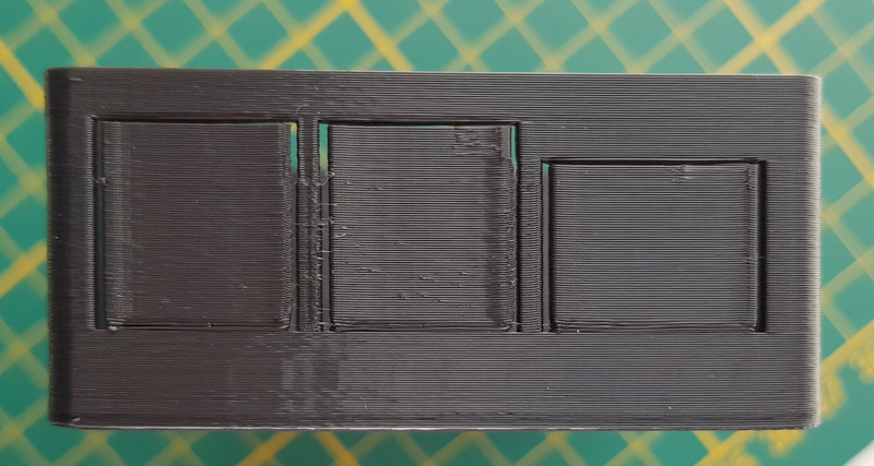

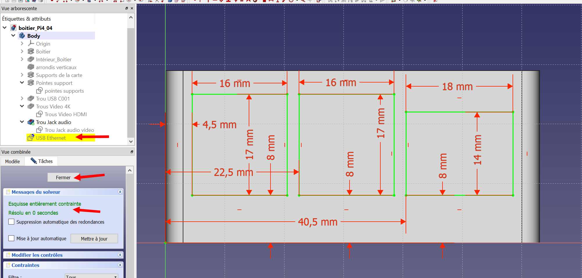

Prises USB et Ethernet

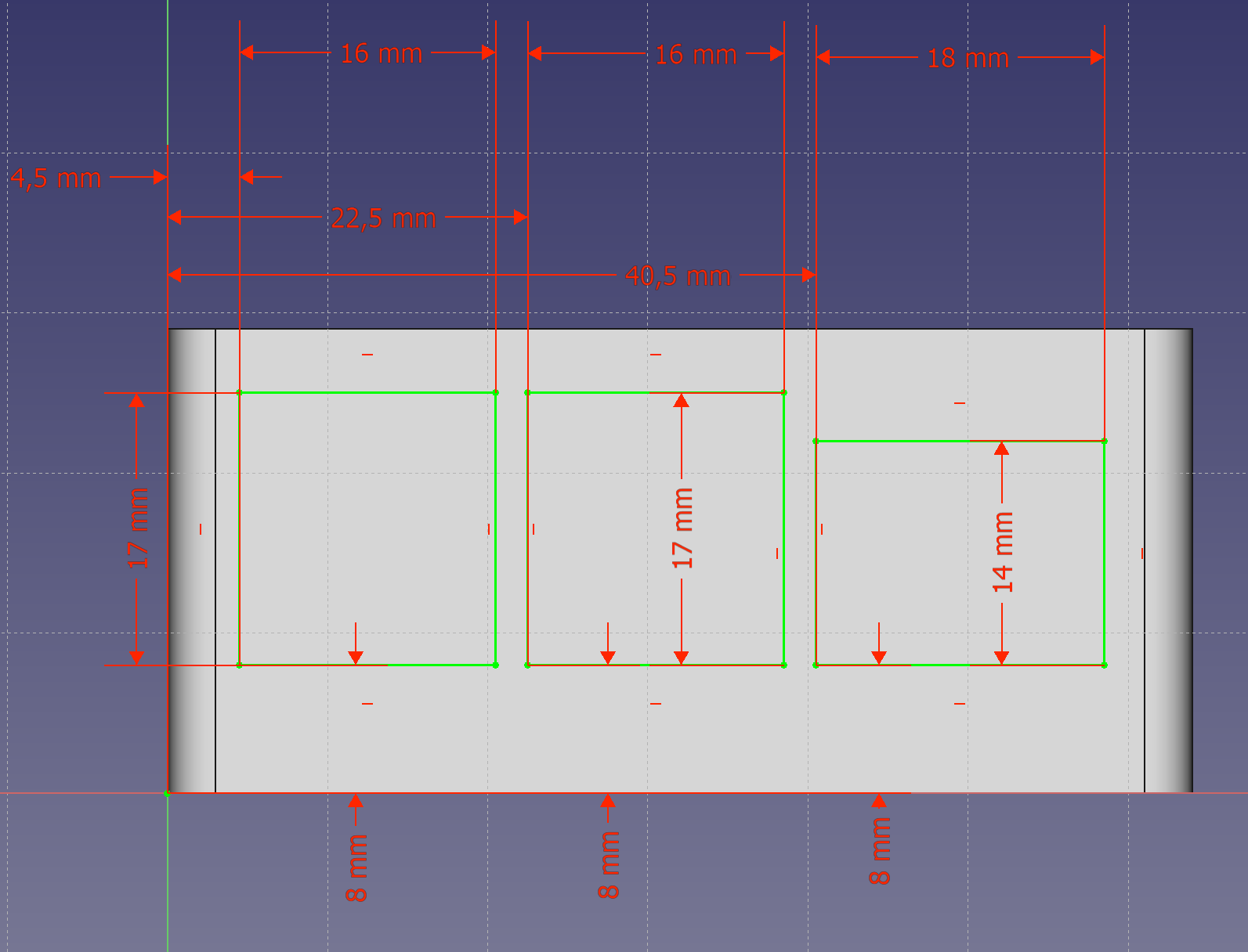

Créez une esquisse sur la face avant du boîtier
Tracez trois rectangles et mettez toutes les cotes nécessaires.
Créez la cavité. On est pas mal !

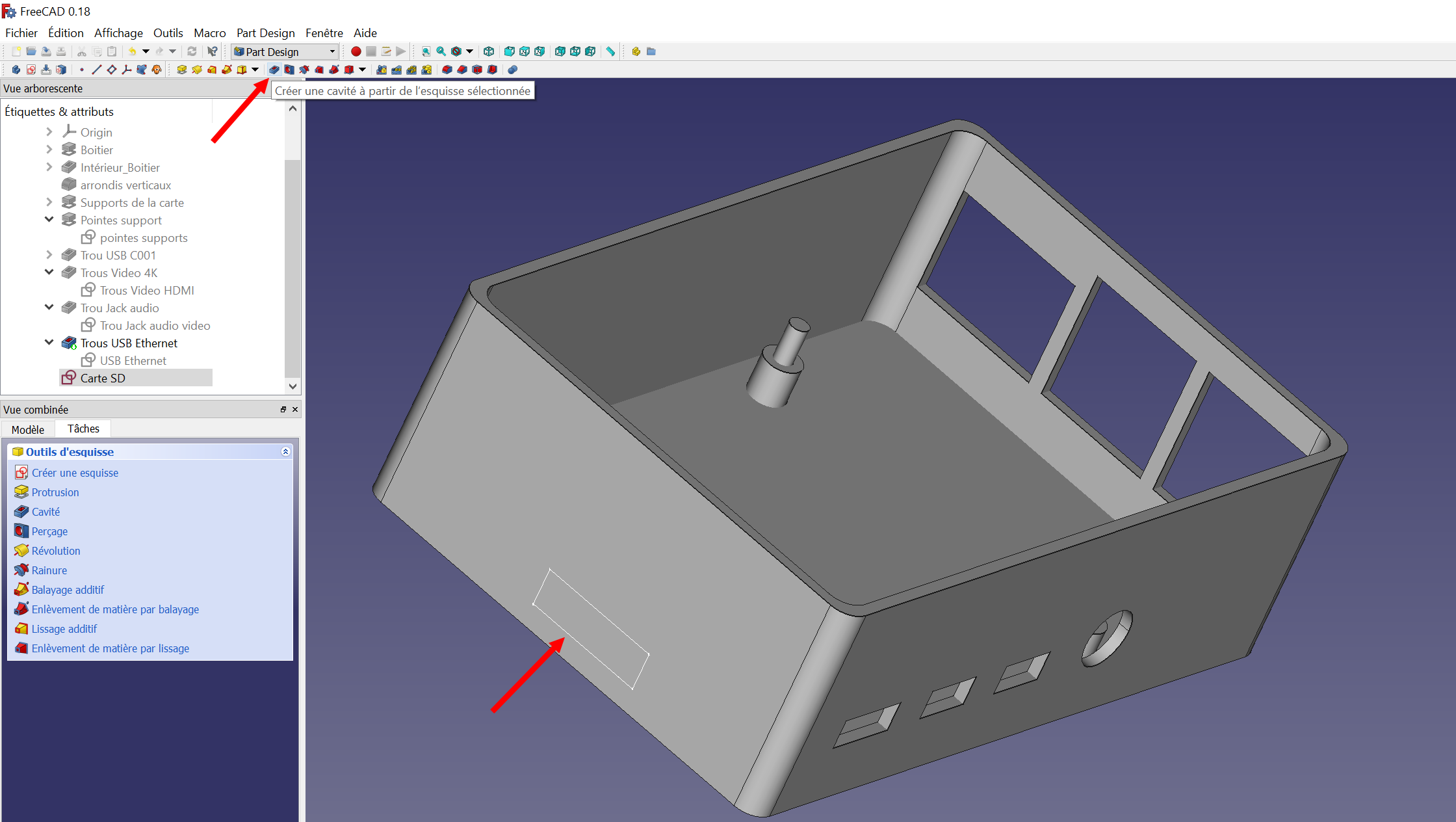

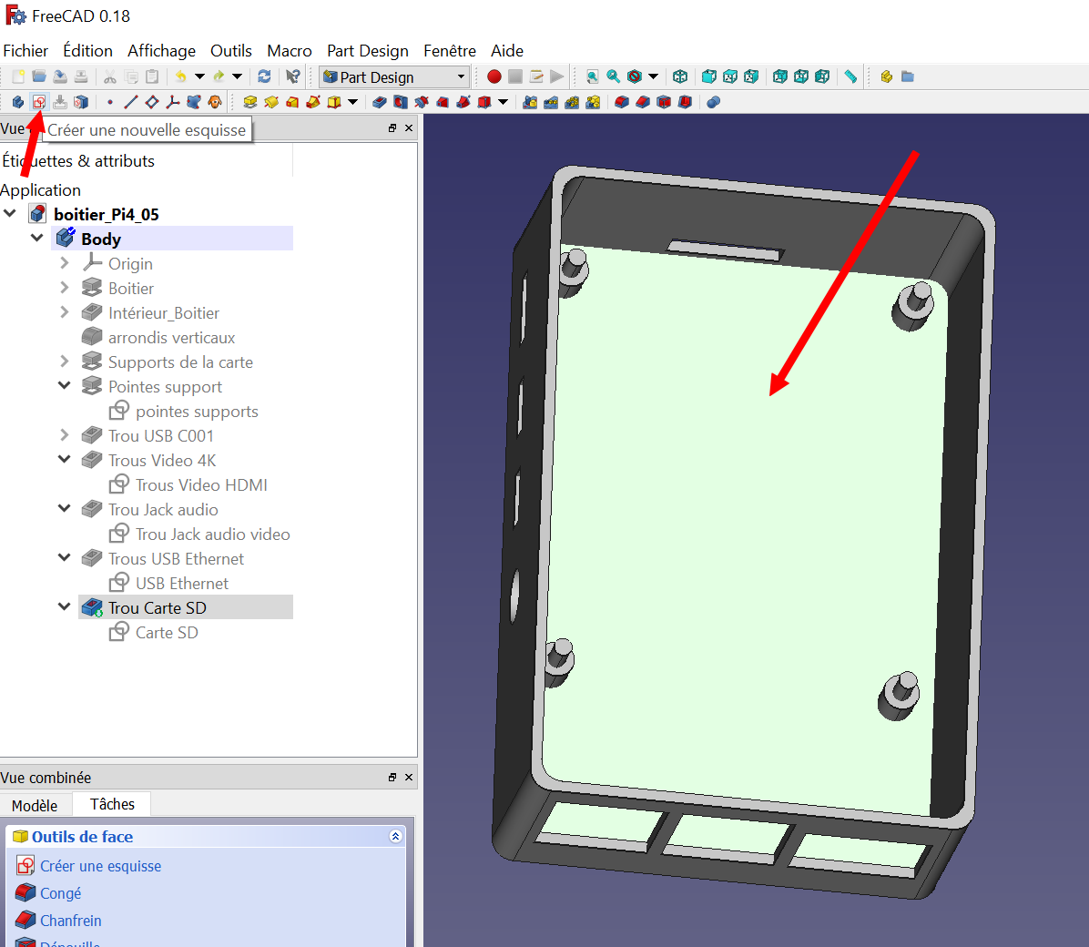

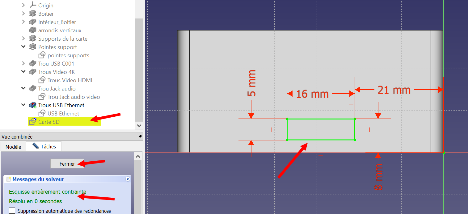

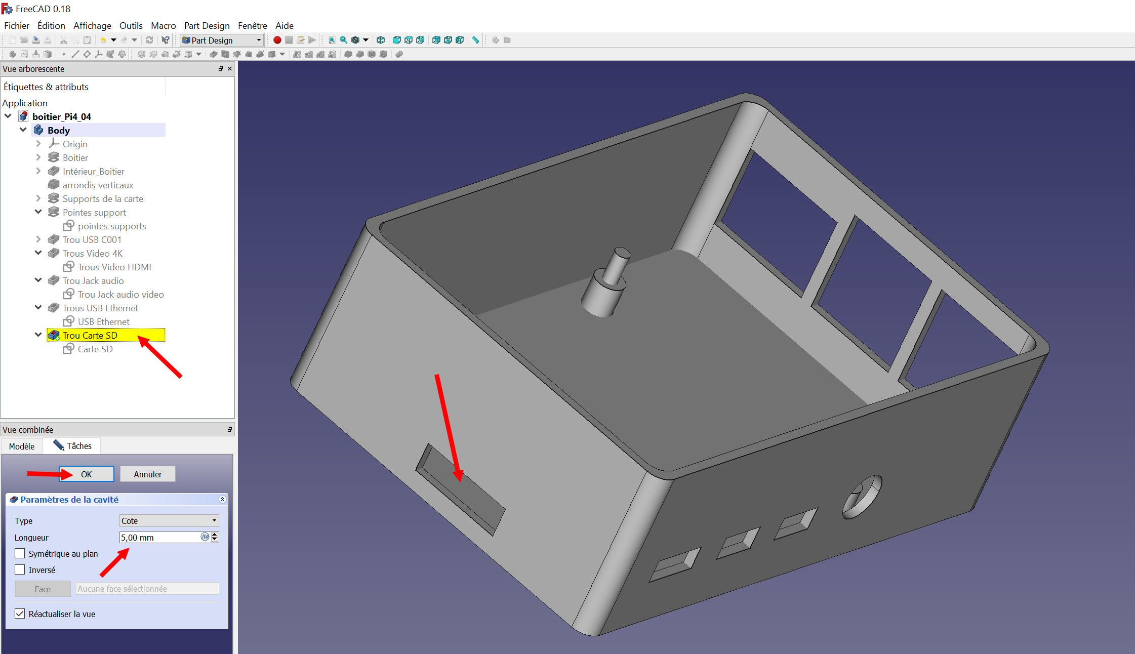

Trou pour la carte micro SD
Créez une esquisse sur la face arrière
Tracez un rectangle, donnez lui les dimensions ci dessus.
Fermez l’esquisse et créez la cavité

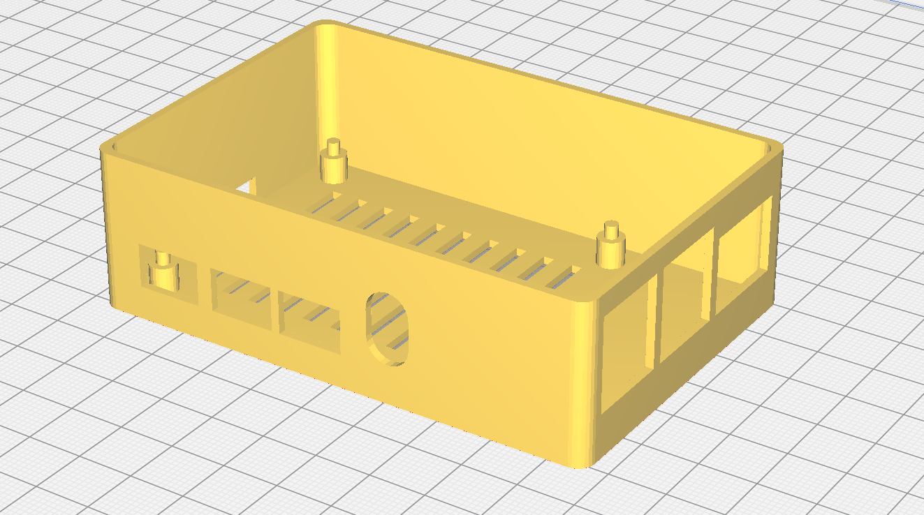

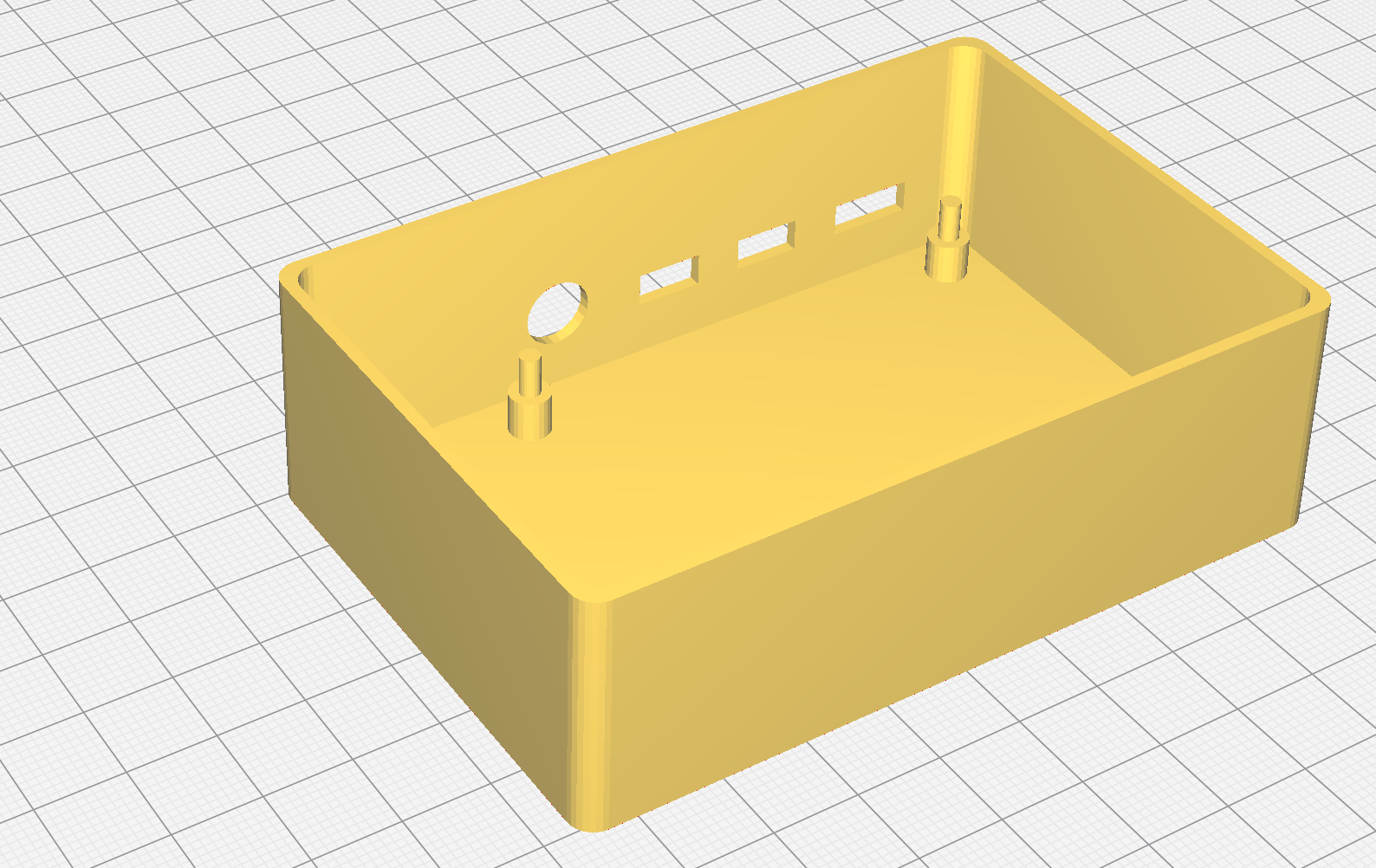

On arrive au bout !

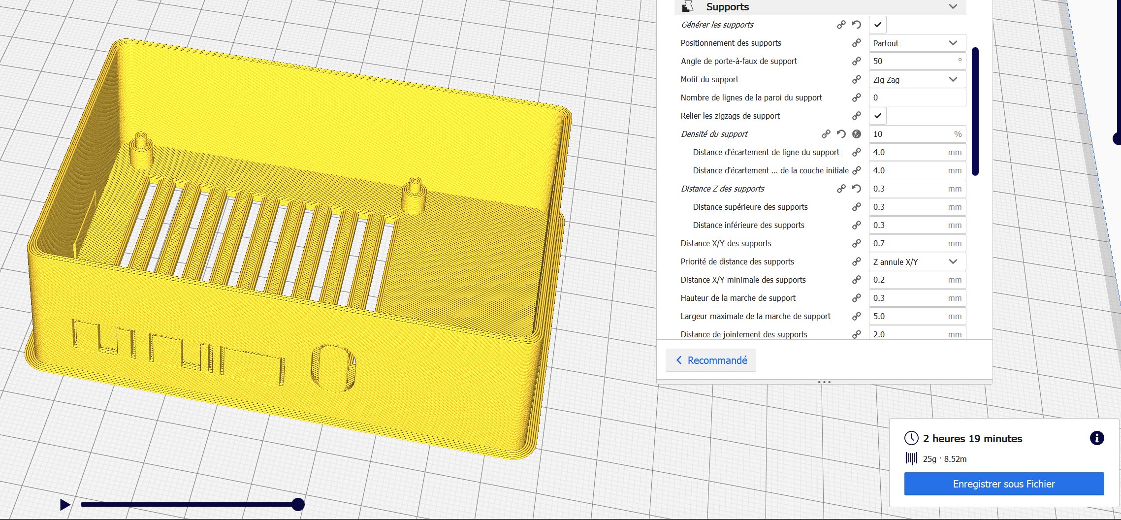

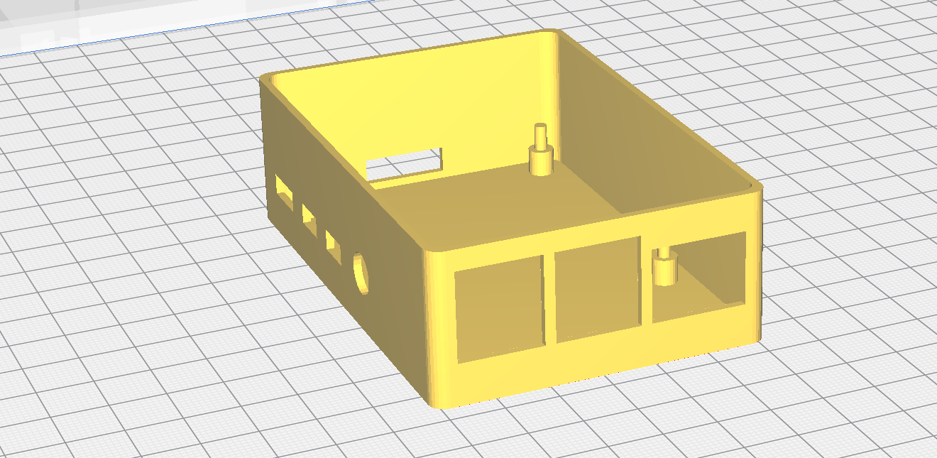

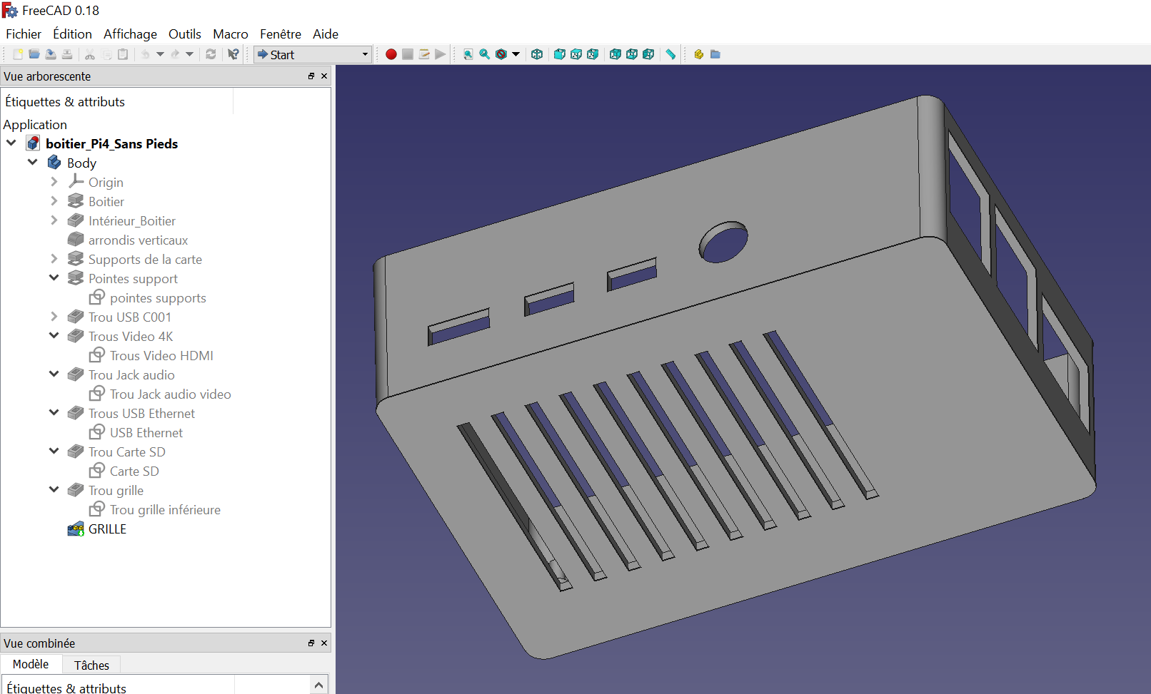

Voilà ce que ça donne en STL on pourrait imprimer tel quel.

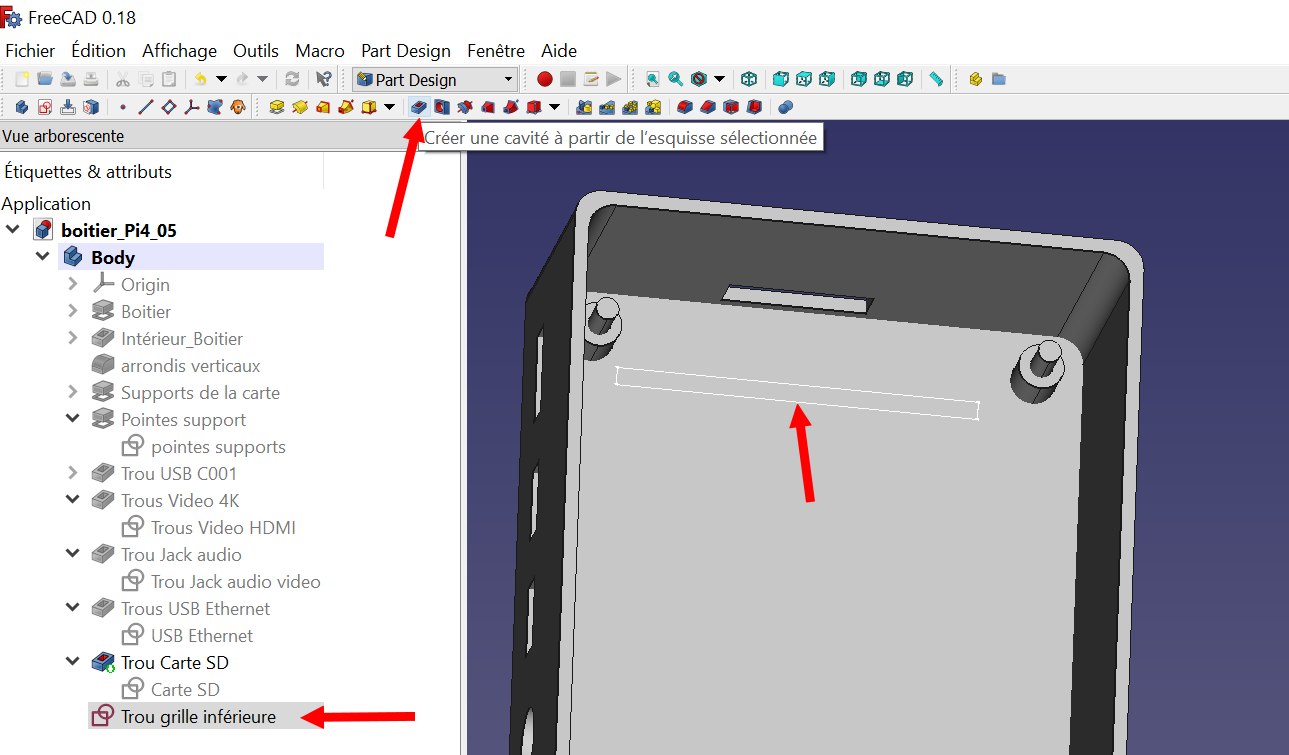

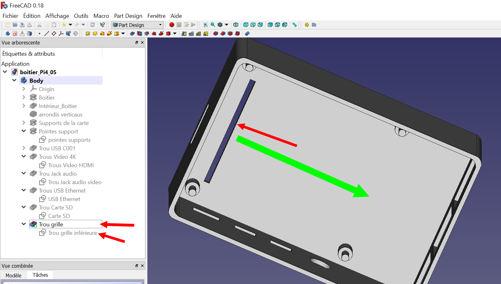

Créer la grille

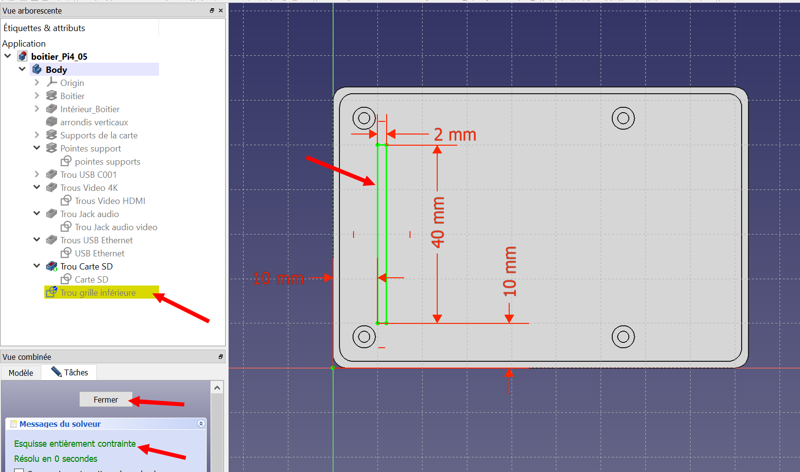

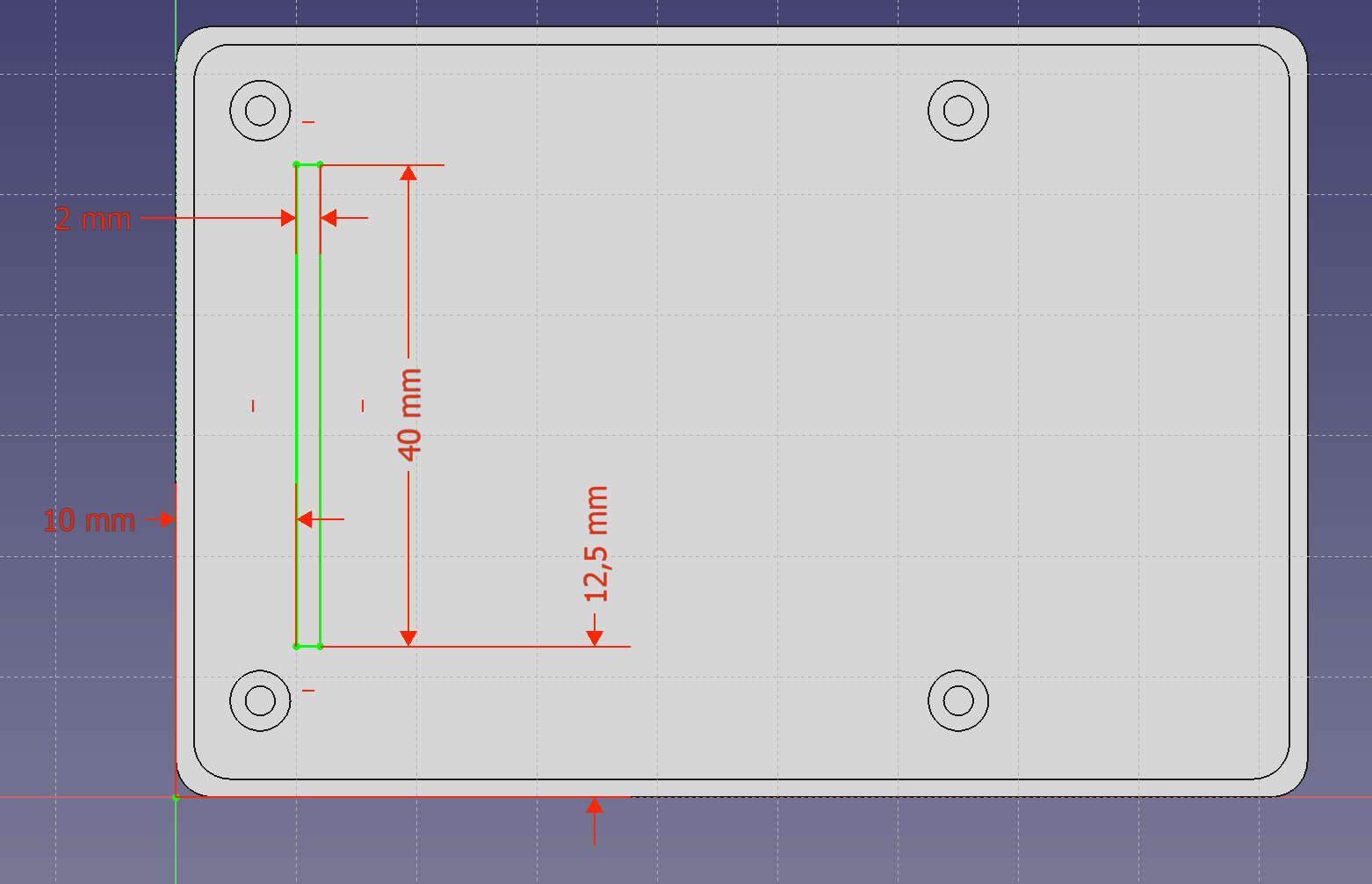

Créez une esquisse sur le fond du boîtier
Dessinez un rectangle et donnez lui les cotes ci-dessus.
Créez la cavité pour faire apparaître le trou

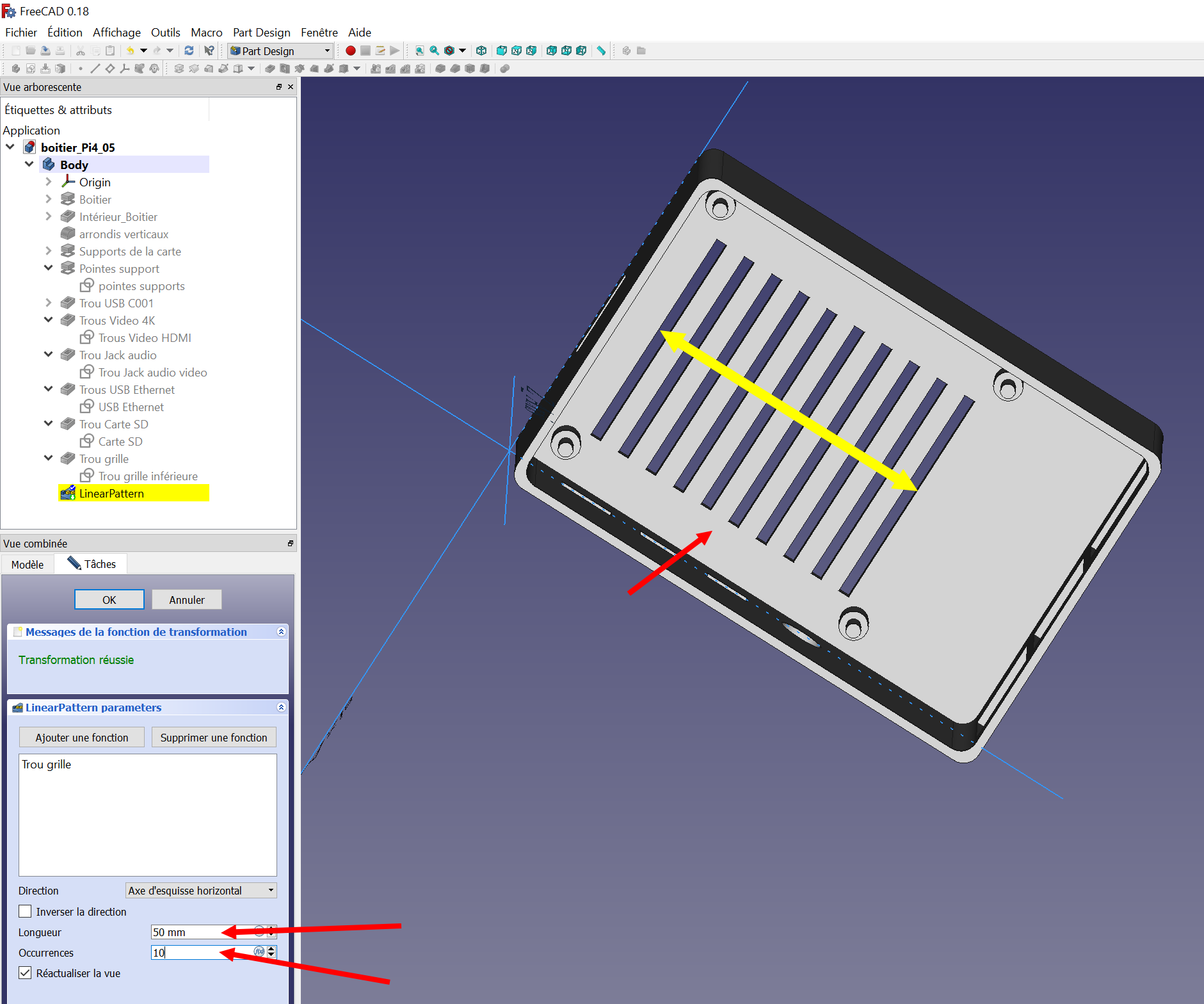

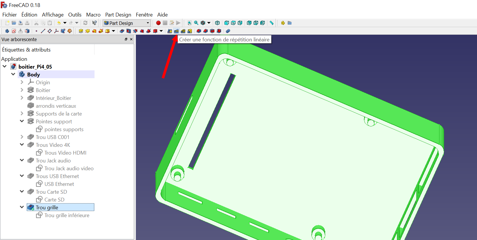

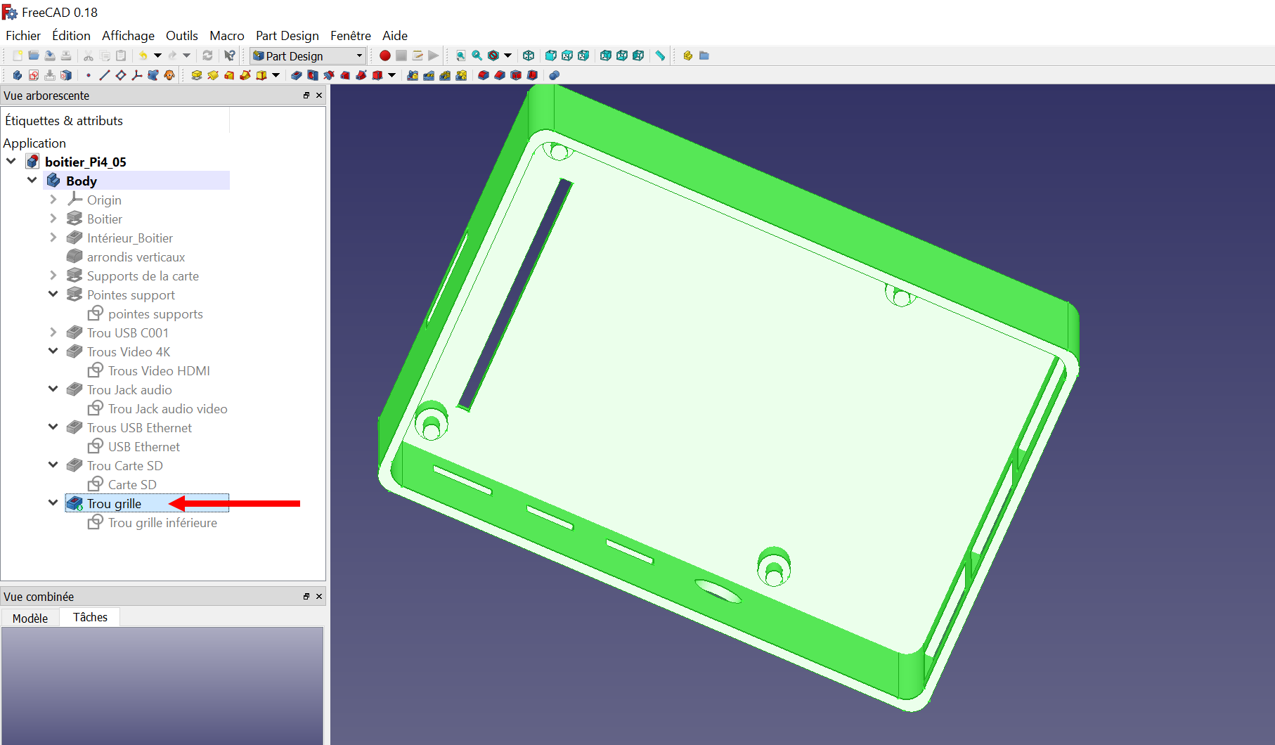

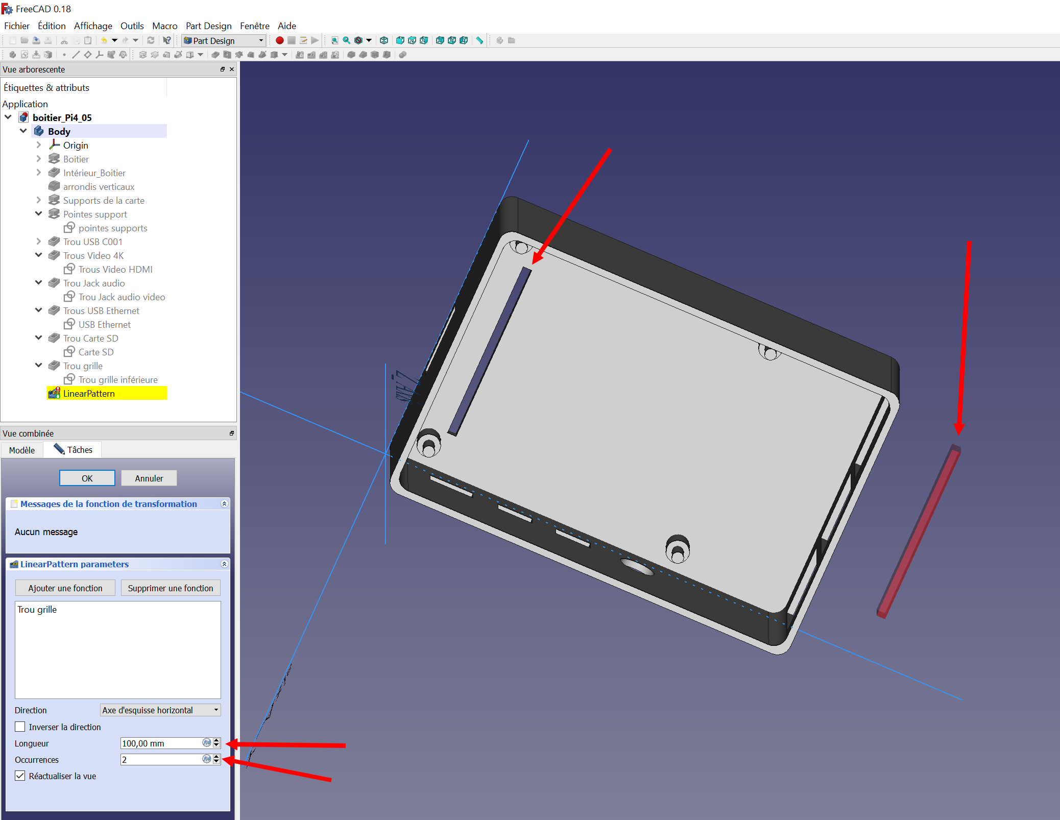

On voit que pour faire une grille il faut recopier le trou suivant la grande flèche
Sélectionnez le trou dans la liste à gauche
Cliquez sur l’icône de répétition linéaire
Par défaut la longueur de répétition est de 100mm avec 2 objets (en bas à gauche). Du coup le deuxième trou est en dehors du boîtier 😀
Modifiez les paramètres en mettant 10 trous sur 50 mm et hop ! la grille est là

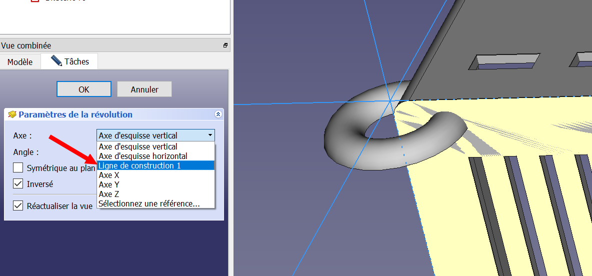

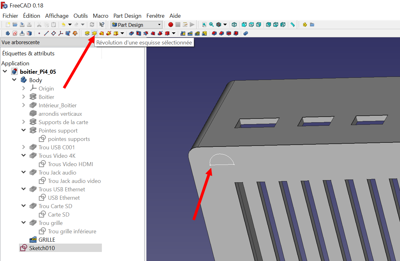

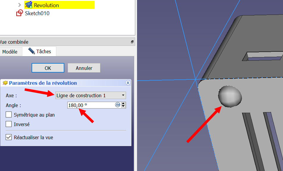

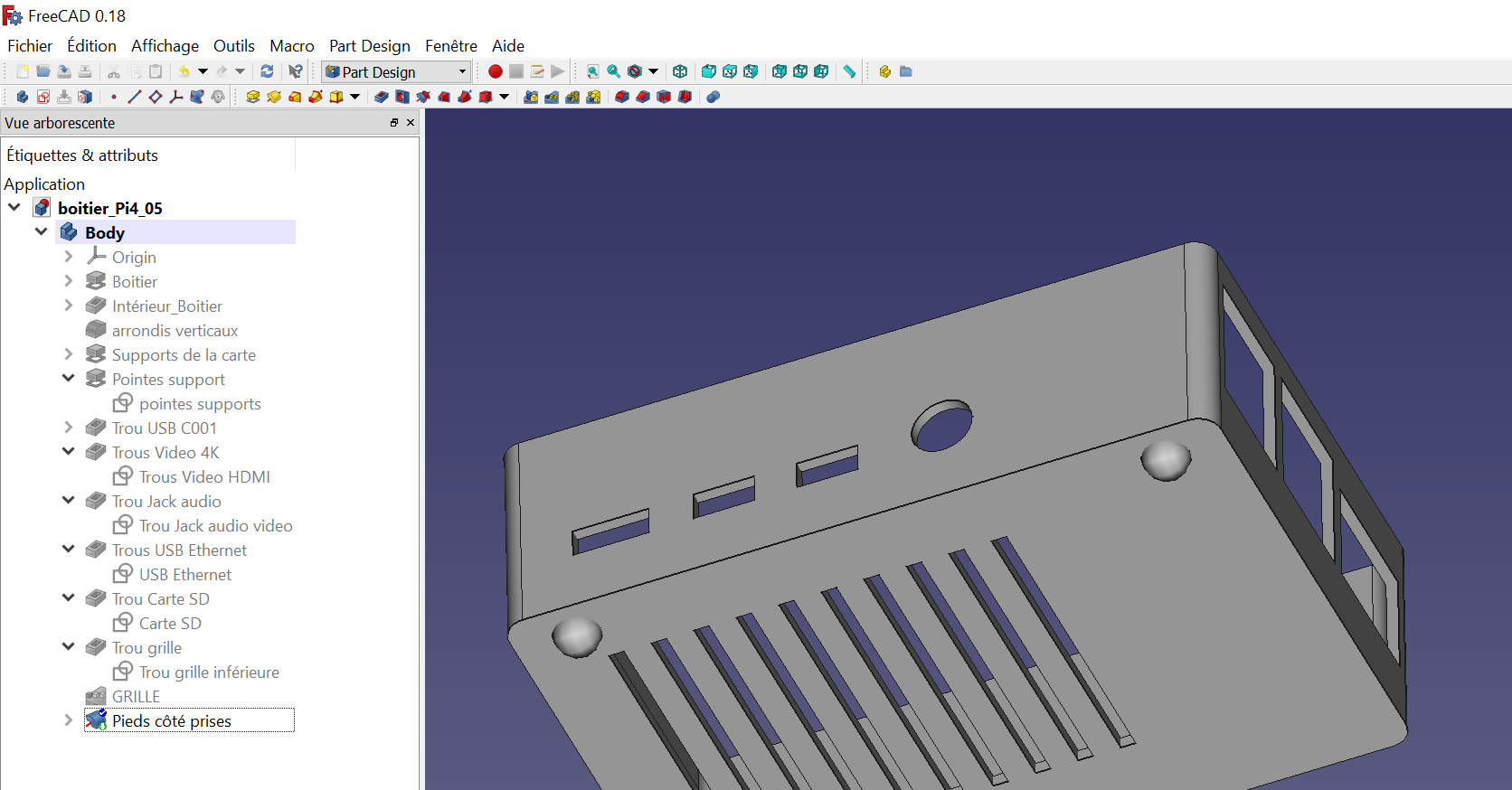

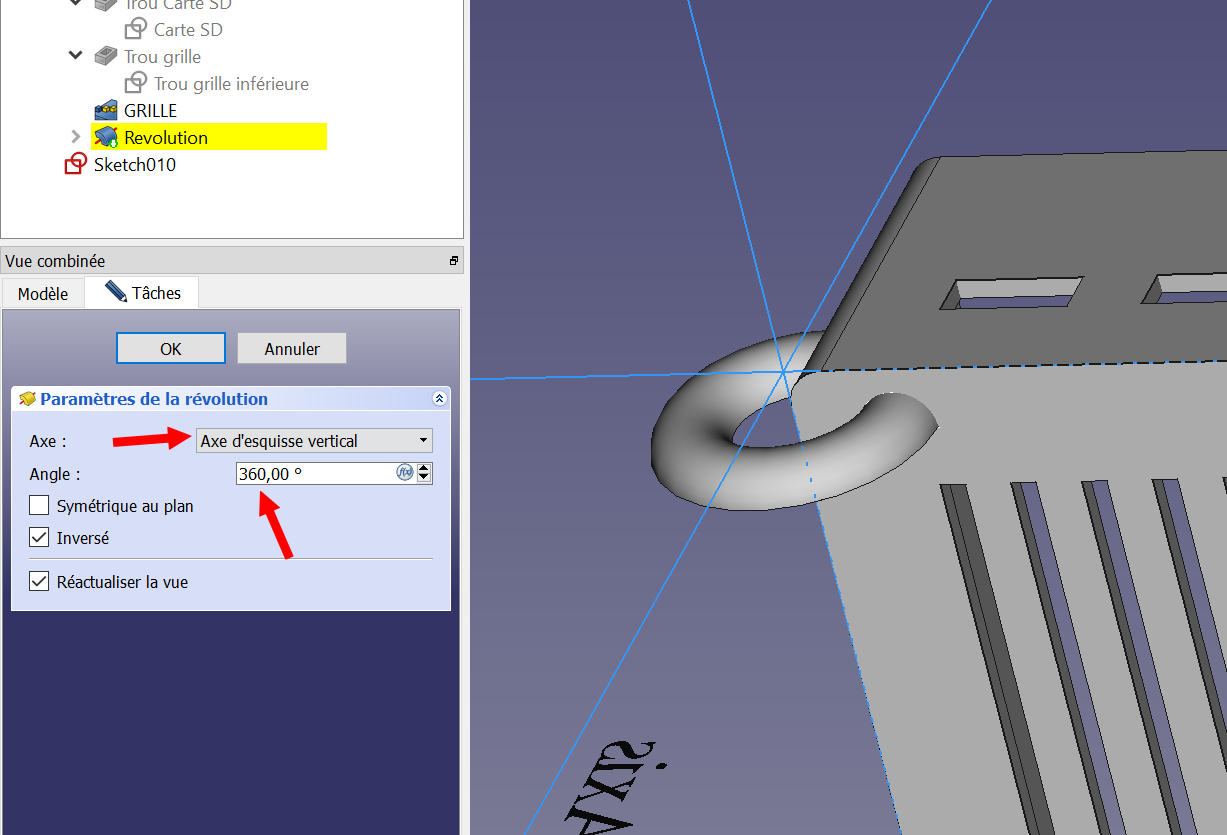

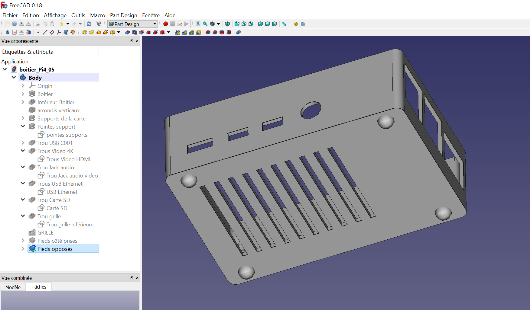

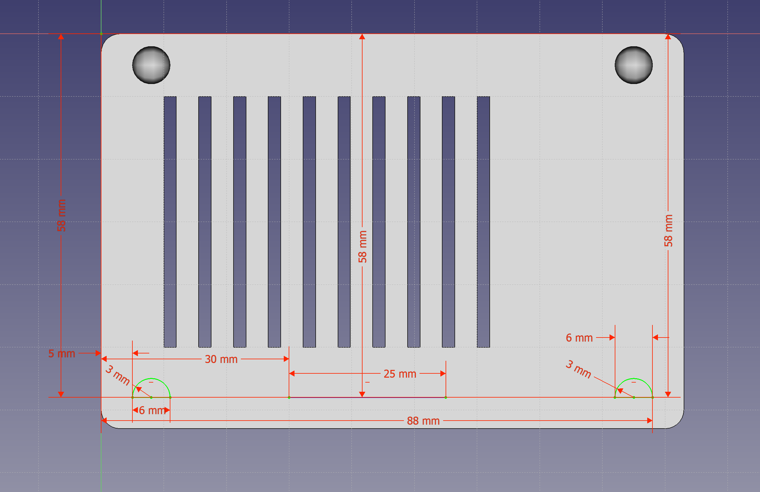

Bonus : des pieds pour le boîtier
Alors là, c’est le bonus car je ne vais pas imprimer ces pieds… Pourquoi ? parce que ça surélève le boîtier (bien pour la circulation de l’air), mais que l’impression nécessitera des supports car le fond du boîtier ne sera pas collé sur le plateau de l’imprimante. Je vous explique comment faire, ça pourra vous servir , mais pour ma part je vais coller des pieds en plastique sous le boîtier 🙂

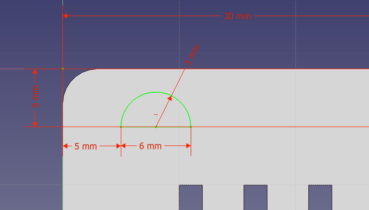

Créer des demi sphères sur une surface.

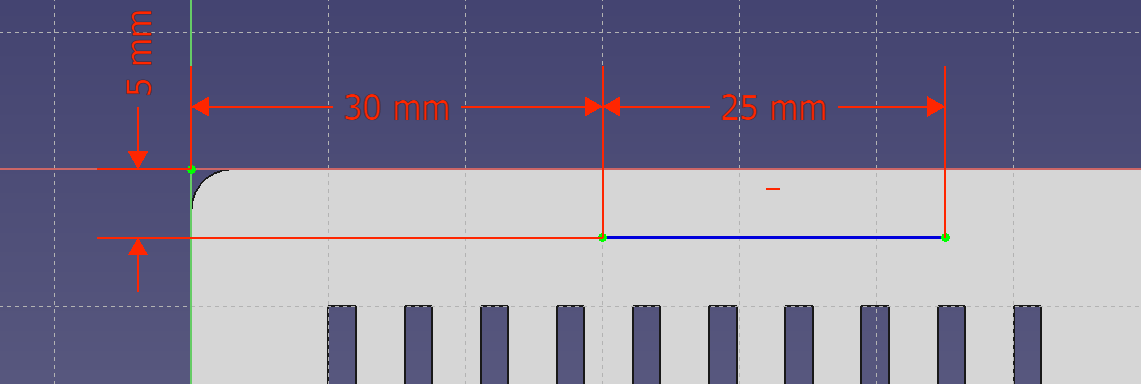

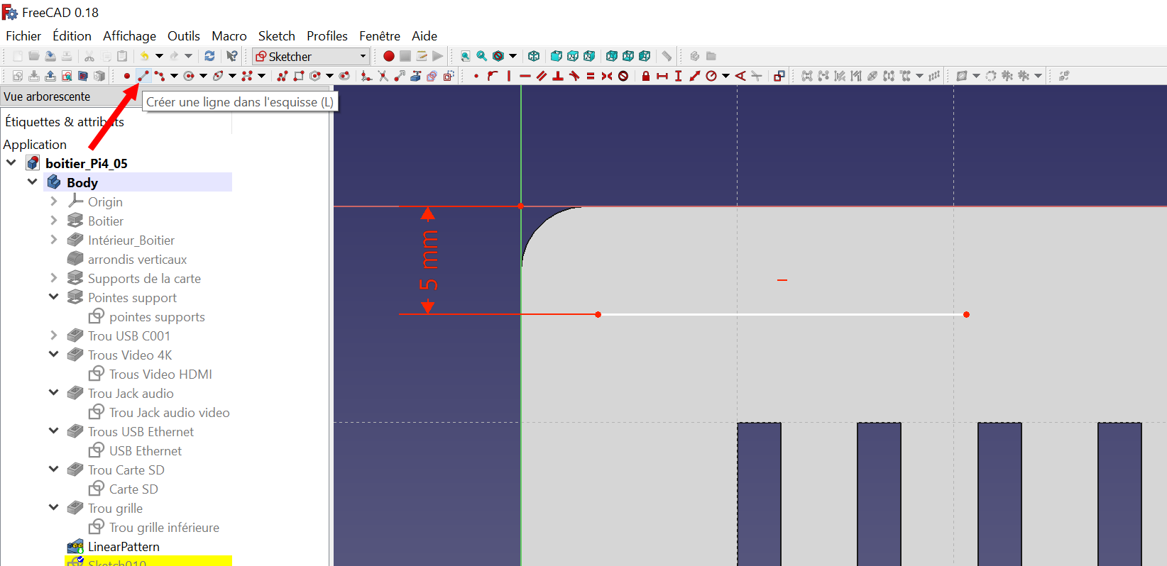

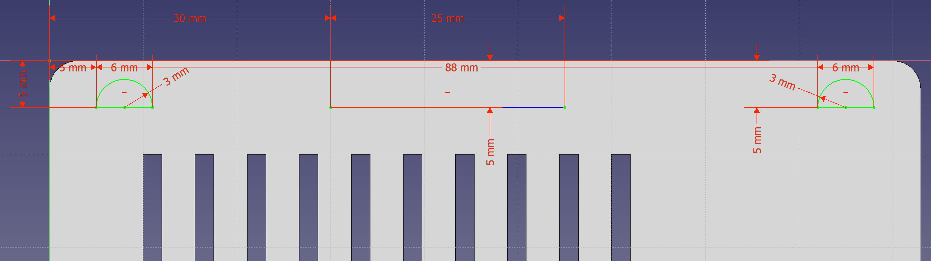

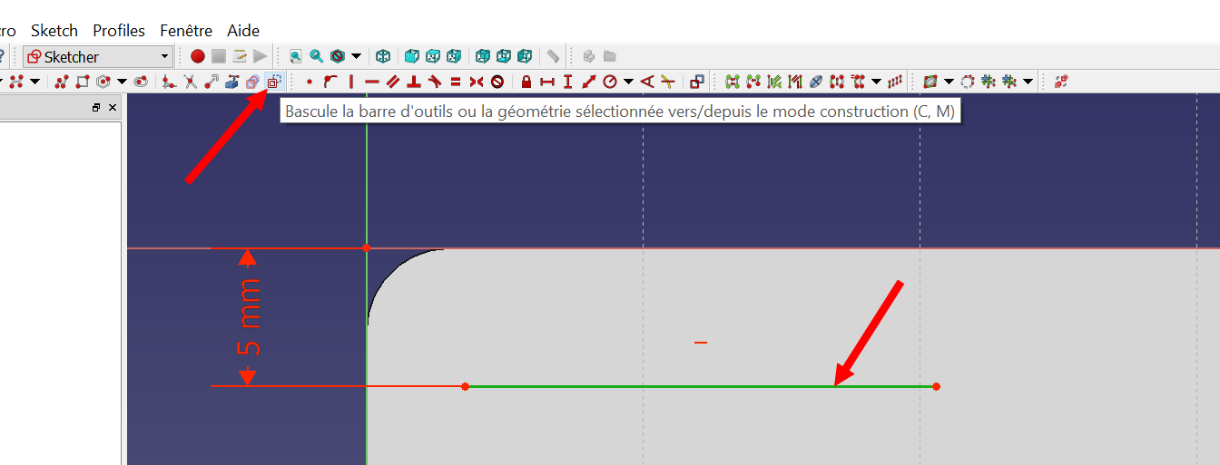

Sélectionnez le dessous du boîtier, créez une esquisse dessu.

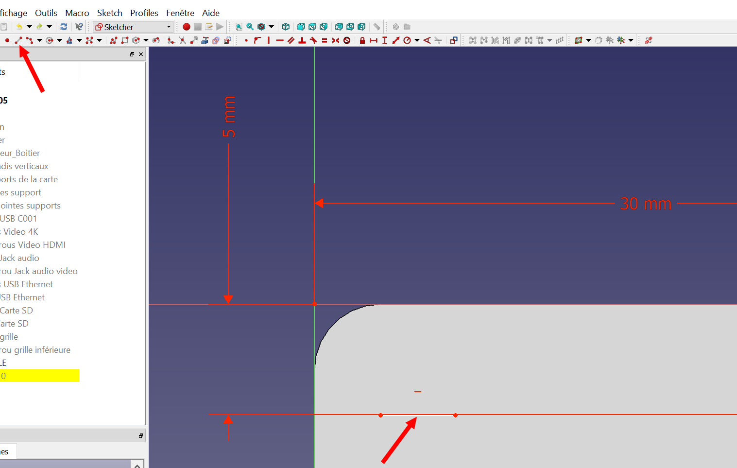

Tracez une ligne horizontale. Positionnez la à 5 mm du bord
Sélectionnez la ligne (elle devient verte) et passez la en mode construction. La ligne sera présente mais ne servira pas pour créer les objets, juste comme repère ou comme axe de rotation
Positionnez la ligne au milieu du boîtier (elle va servir d’axe pour les 2 pieds de ce côté).

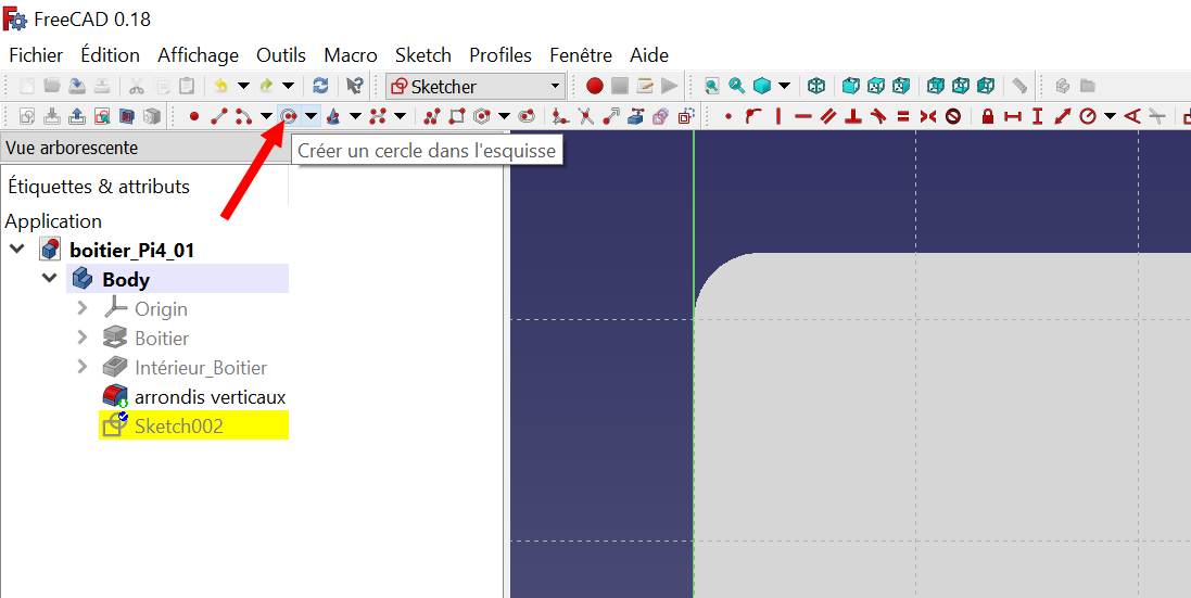

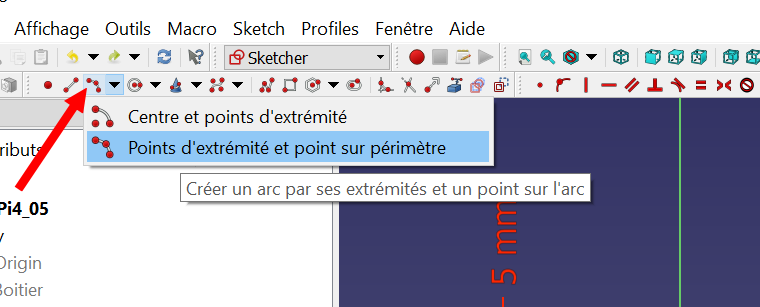

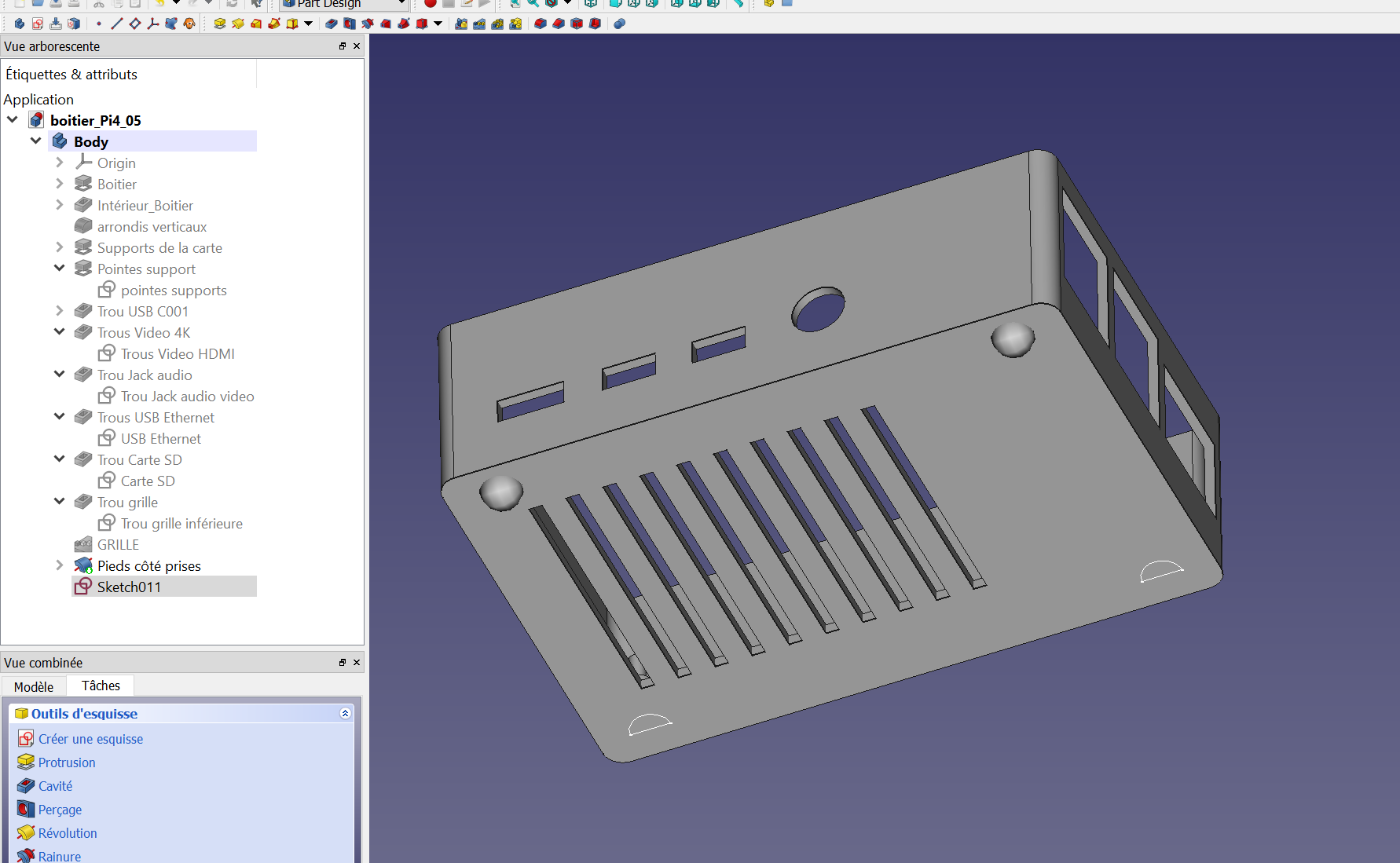

Tracez un segment dans le coin haut gauche.
Sélectionnez l’outil pour tracer un arc en plaçant les points d’extrémité et un point du périmètre.
Avec cet outil positionnez le curseur sur l’extrémité gauche du segment (le point devient blanc)

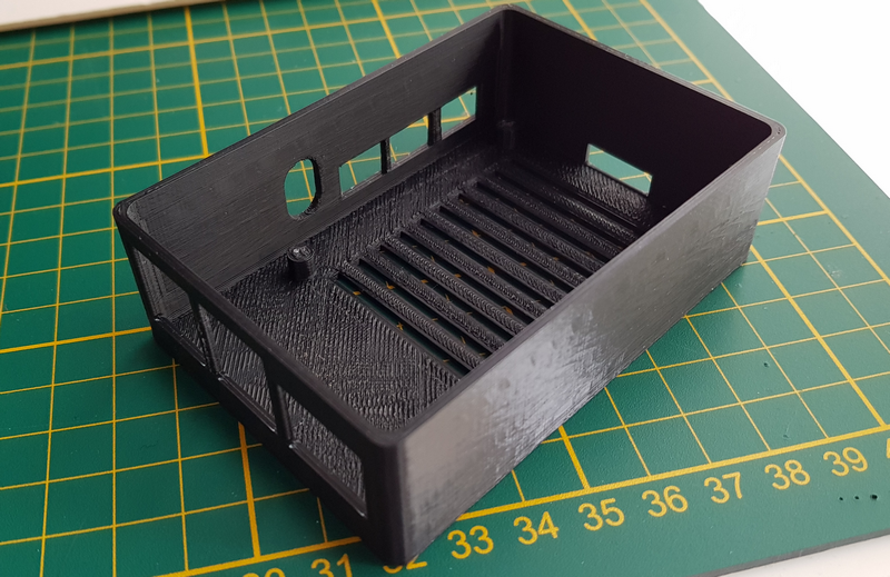

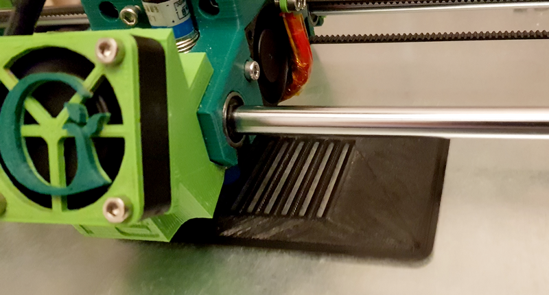

Impression du boîtier version 1
C’est parti  pour la version 1  du boîtier

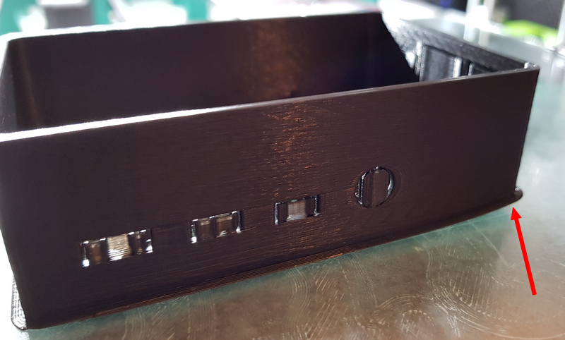

A la fin de l’impression un décollement d’un angle du boîtier a provoqué une déformation. Ce n’est dû ni au fichier STL ni à l’imprimante, mais au gars qui n’a pas mis assez de colle sur le plateau. Au prochain essai je remettrai un tour de colle sur le pourtour du boîtier.
Les supports ont bien été générés par Cura. Ils se cassent facilement. De ce côté là tout va bien

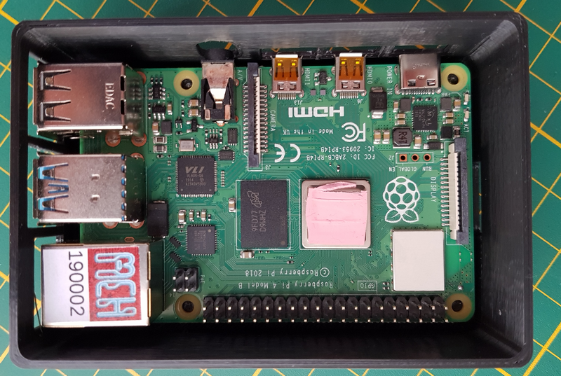

Le Pi4 rentre dans le boîtier. Pour tout vous dire il a fallu « bourriner » un peu pour le faire rentrer. Les axes des supports sont trop hauts et bloquent le RasPi4 à 1 cm du fond. A cette hauteur, les prises USB-C, HDMI et surtout la prise jack dépassent et frottent sur le boîtier. Il en est de même pour les prises USB et Ethernet.
Le boîtier est à la bonne taille mais taillé trop juste pour permettre d’introduire la carte de circuit imprimé sereinement. Il va falloir prévoir un peu plus de marge côté prises HDMI et côté prise USB/Ethernet.
Par contre les axes supports du RasPi4 sont (presque) à la bonne dimension et le pi4 est bien positionné. Il faudra juste réduire un peu le diamètre pour faciliter la mise en place.
Pour le maintien on peut prévoir de donner un coup de fer à souder pour fondre le PLA (méthode brutale), on peut aussi imprimé des rondelles au même diamètre qui viendront se clipser sur l’axe et maintenir le circuit en place.

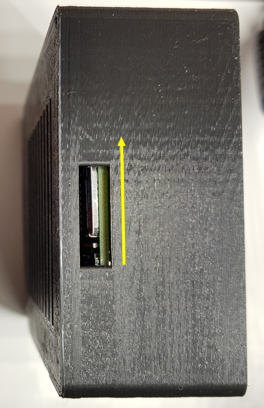

Ah ici aussi un raté. L’accès à la prise est décalé dans le mauvais sens. J’ai dû appliquer la mesure faite au pied à coulisse du mauvais côté ! Ça vous arrive jamais, à vous ?

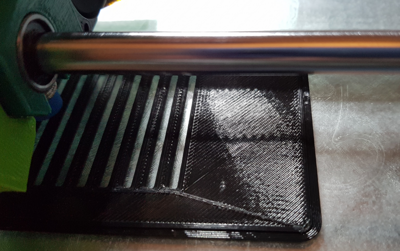

Décollement de l’impression 3D. Je n’ai pas de plateau chauffant et j’utilise de la colle en bâton. Le temps que l’imprimante fasse ses 25 mesures pour déterminer le positionnement du plateau, la colle a tendance à sécher. Il faudra que j’en remette sur le pourtour du boîtier lors de la prochain impression, juste avant que l’impression ne commence.
Côté prise alim, HDMI et Jack on voit que les prises sont bien positionnées. Je n’ai pas foiré toutes mes mesures 🙂 Le trou de la prise jack pourrait être oblong pour permettre le passage du jack (plus proéminent que les autres prises) lors de la mise en place.

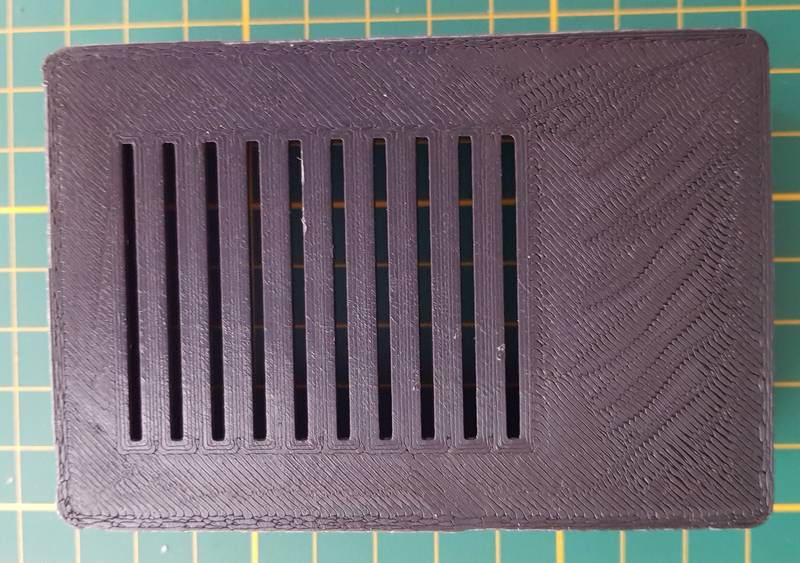

Comme je vais laisser un peu plus de marge derrière la paroi du boîtier pour faciliter la mise en place du Pi4, les prises ne seront plus assez enfoncées. Je vais agrandir les trous pour que les prises puissent aller plus loin et que la partie plastique (12x8mm environ) passe dans l’ouverture. En fonction du résultat je conserverai 3 trous séparés ou je ferai une ouverture unique.
De ce côté ça a l’air on, la grille est bien dessinée.

  • Remettre le décalage du trou pour la micro SD du bon côté

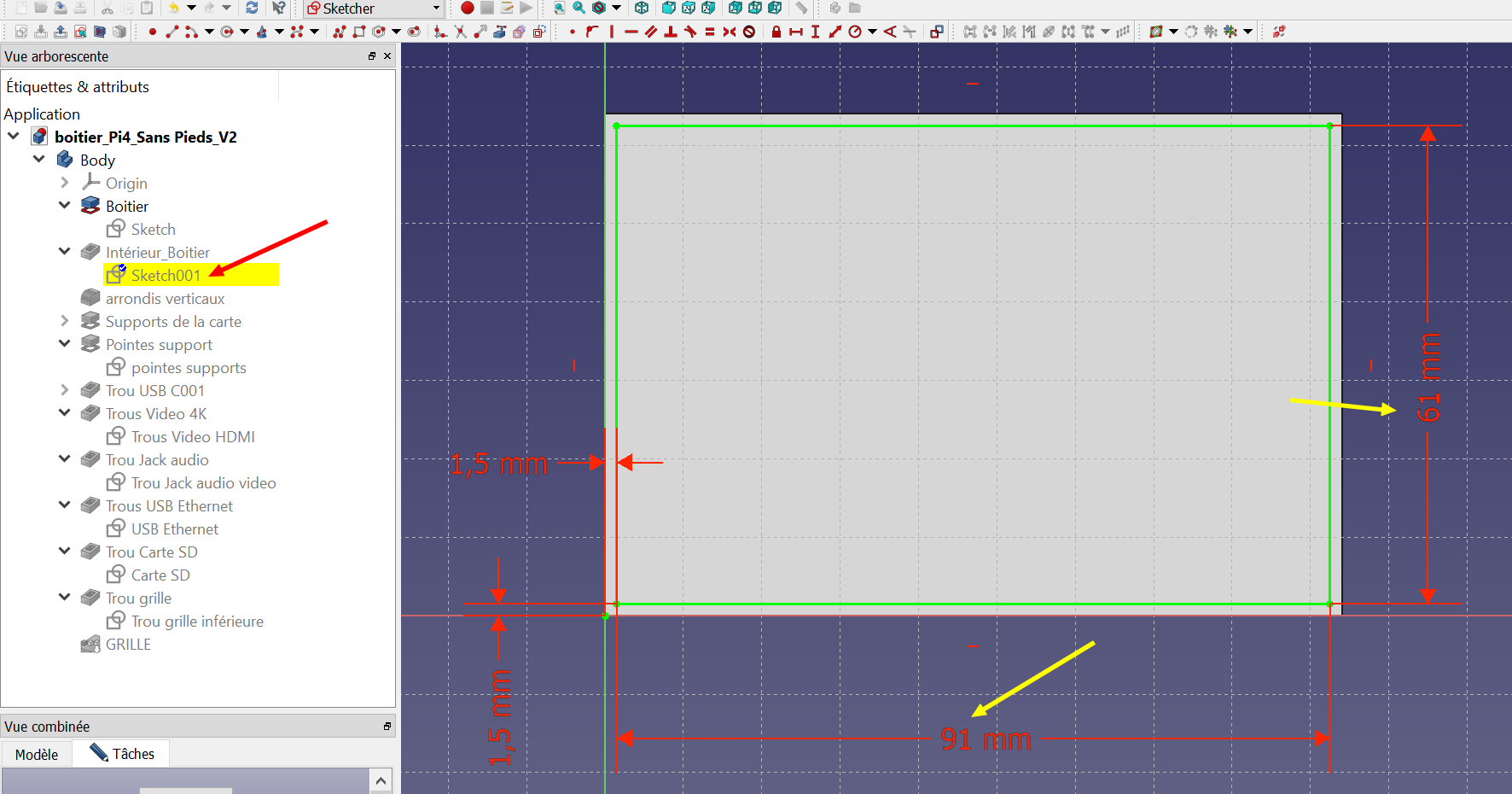

Augmenter l’écartement du boîtier côté prises HDMI et prises USB/Ethernet

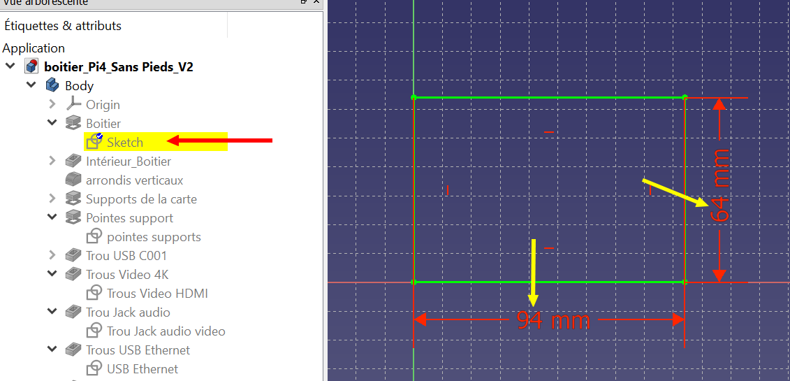

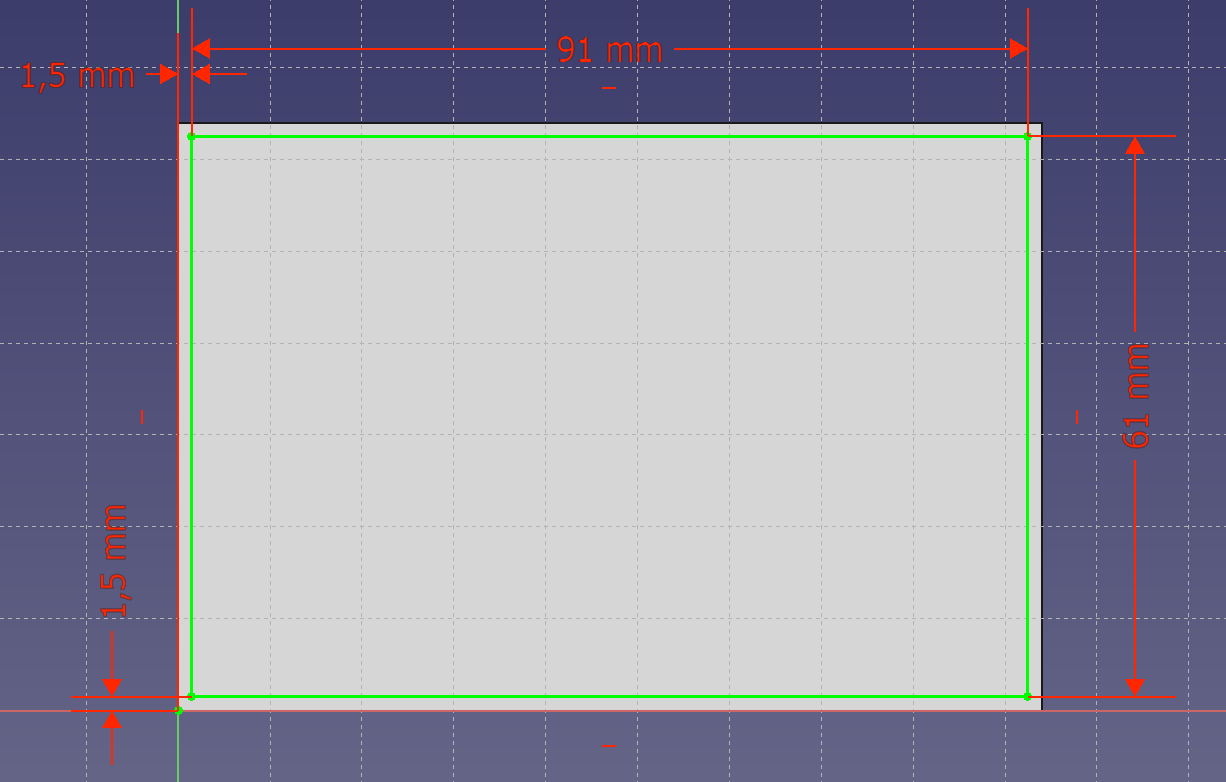

Modifiez les dimensions du boîtier et de l’intérieur, on ajoute 1mm en bas et 1mm à droite

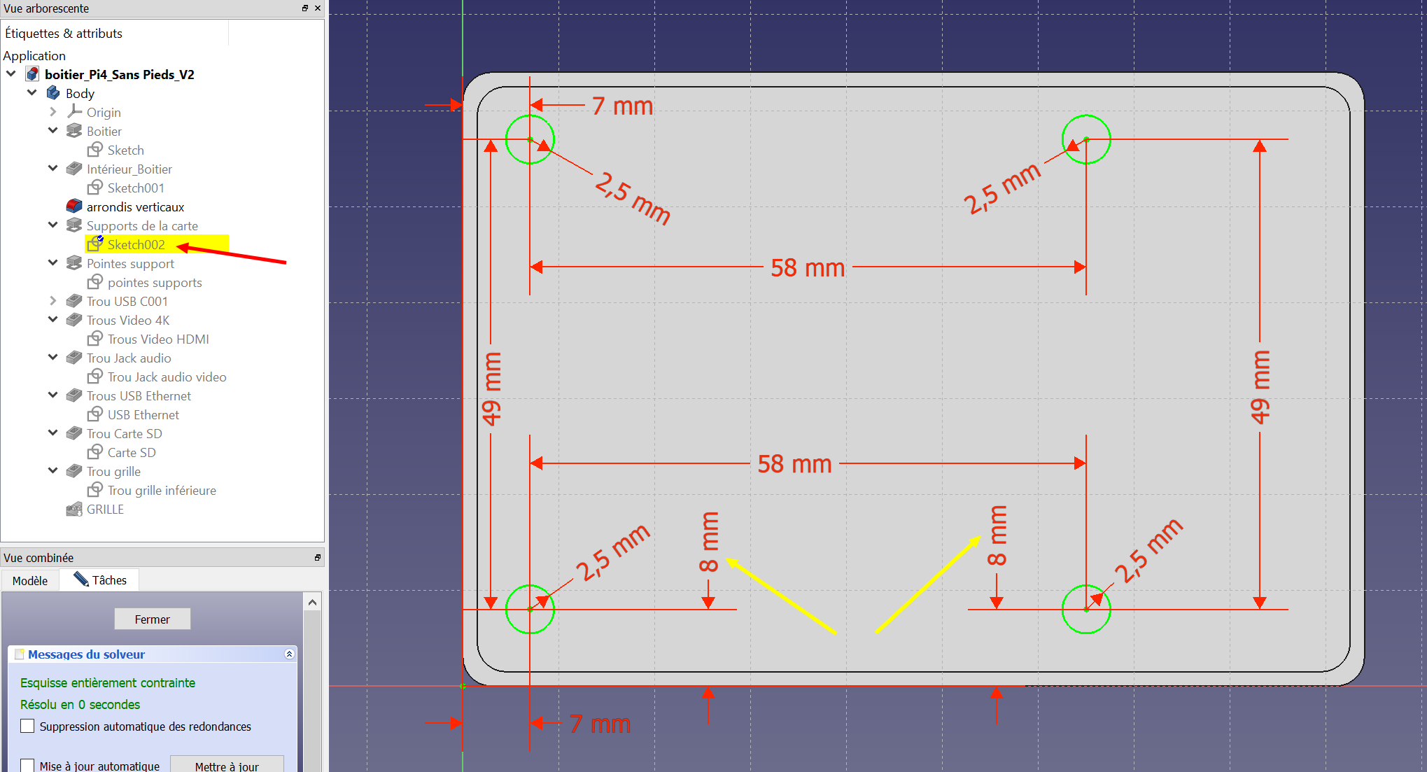

Diminuer la hauteur de l’axe de support
Il faut décaler les supports vers le haut de 1mm. Changez la dimension de l’axe. Passez de 1,25 à 1,22 pour faciliter la mise en place
Agrandir les trous des prises (alim et HDMI) pour le passage des prises
Agrandissement des trous pour que les prises puissent aller plus loin et assurer une connexion correcte

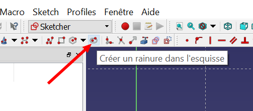

Remplacement du trou circulaire par un trou oblong avec l’outil « rainure ». c’est là que j’ai eu quelques soucis avec FreeCAD 🙁
Modifier le décalage de l’ouverture d’accès à la micro SD Sélectionnez le bas de l’ouverture (passez en mode filaire si vous préférez) Mettez un chanfrein qui pourra éventuellement faciliter l’accès à la carte.

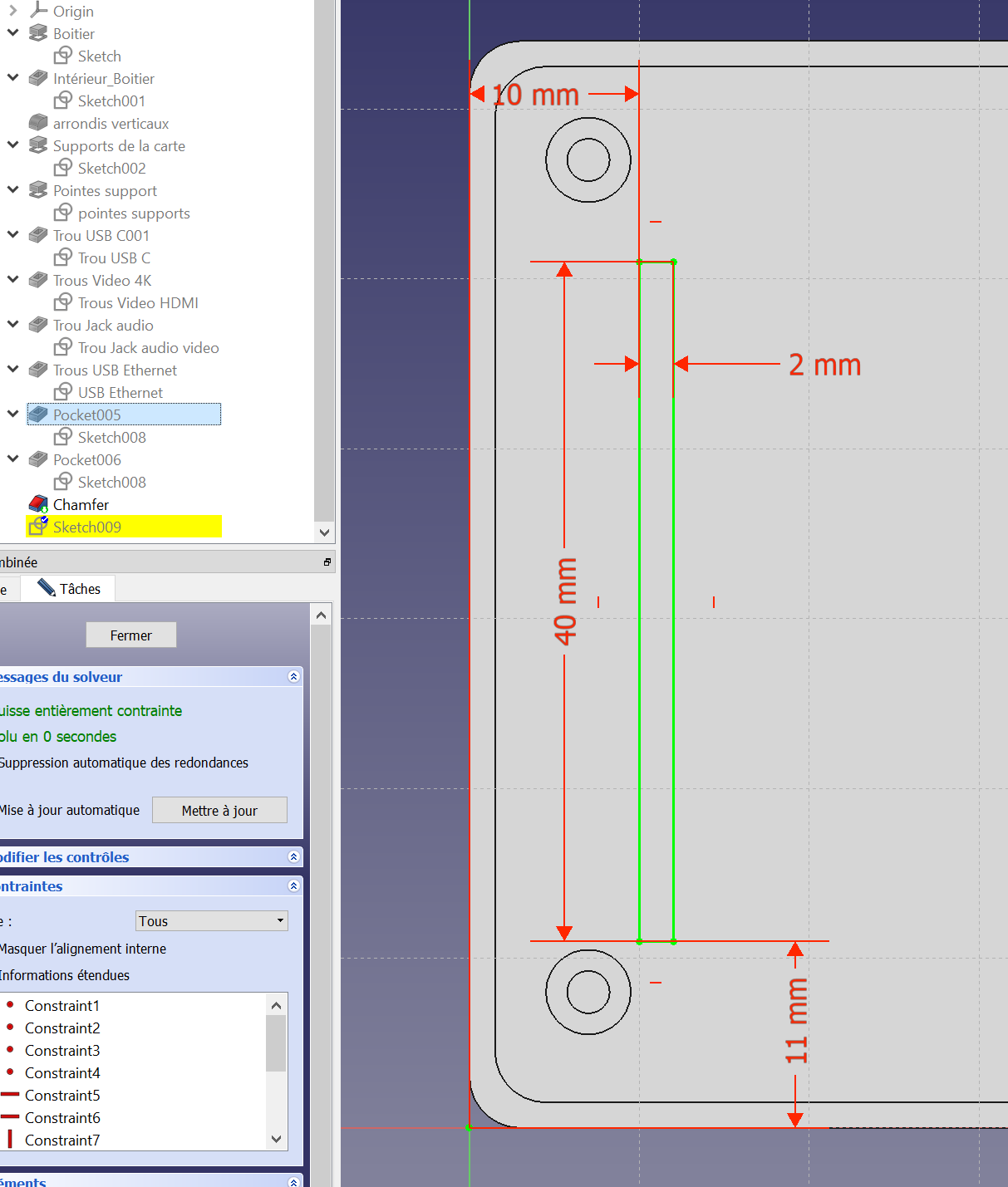

Déplacer la grille pour la recentrer
La grille est également un peu décalée du fait qu’on a ajouté 1mm modifiez la cote 11mm pour recentrer l’ouverture (passez à 12,5 mm par exemple)Voilà le fichier retouché en STL, presque prêt pour l’impression 3D !

Voici les cotes des différentes parties du boîtier. Comme précédemment vous pouvez afficher l’image pour mieux la voir (clic droit => Afficher l’image).
Corps du boîtier  (hauteur 29mm)Intérieur du boîtier (profondeur 27,5mm) – Arrondis des coins = 3mmSupports de la carte RasPi4(hauteur 5mm)
Axes des supports (hauteur 2,5mm)Ports USB et Ethernet Alimentation, vidéo et audioGrille – Pensez à faire une répétition sur 50mm avec 10 trous

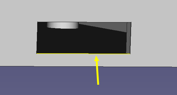

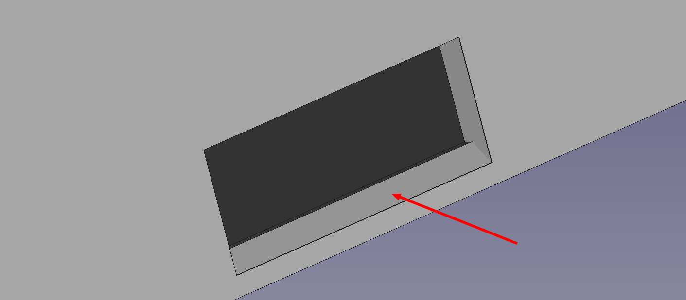

Trous d’accès à la carte micro SD, mettre un chanfrein en bas du trou

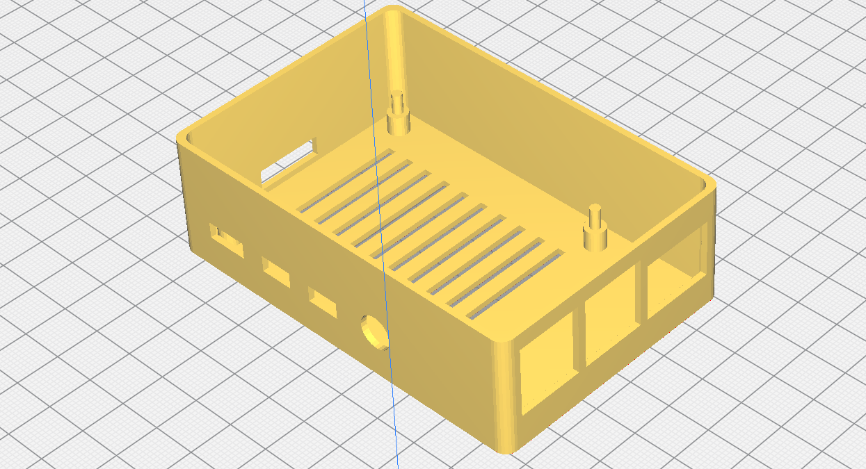

Le fichier STL est prêt pour l’impression. Il faudra 25g de PLA et l’impression durera environ 2h20mn.
Le fichier dans l’environnement FreeCAD

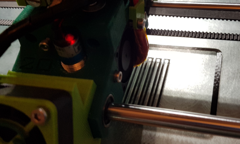

Et c’est parti pour l’impression de la V2 du boîtier Raspberry Pi.
Un peu plus tard…

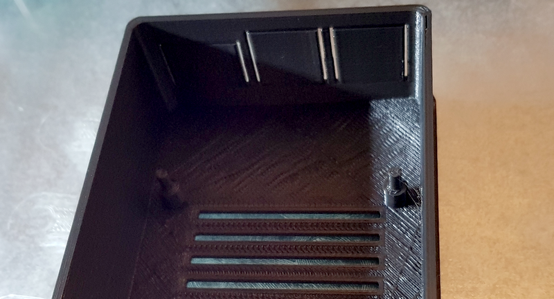

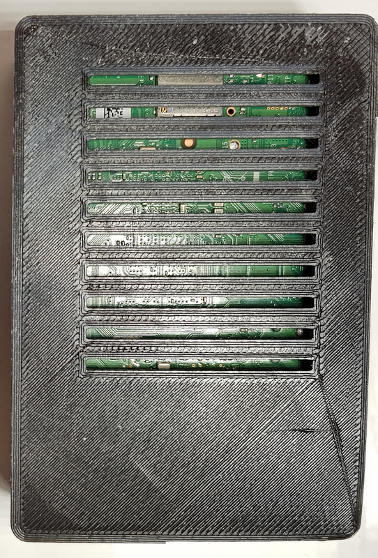

Le dessous du boîtier. Apparemment des problèmes de régularité d’extrusion qu’il faudra régler
Globalement le boîtier est pas mal

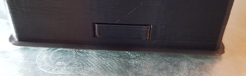

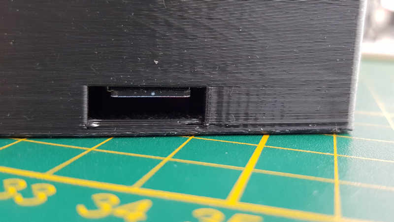

Le trou d’accès à la carte micro SD

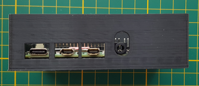

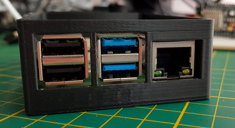

Les ports USB et Ethernet

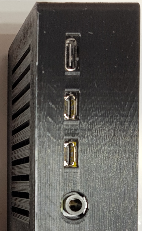

Les prises d’alim et de vidéo. Avec les trous agrandis, les prises entrent maintenant complètement dans le boîtier

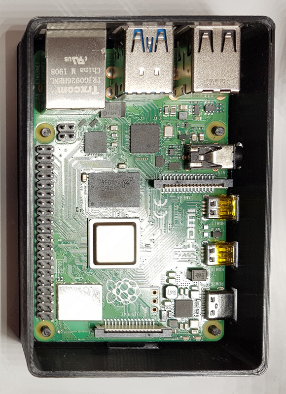

Le Raspberry Pi en place dans le boîtier.

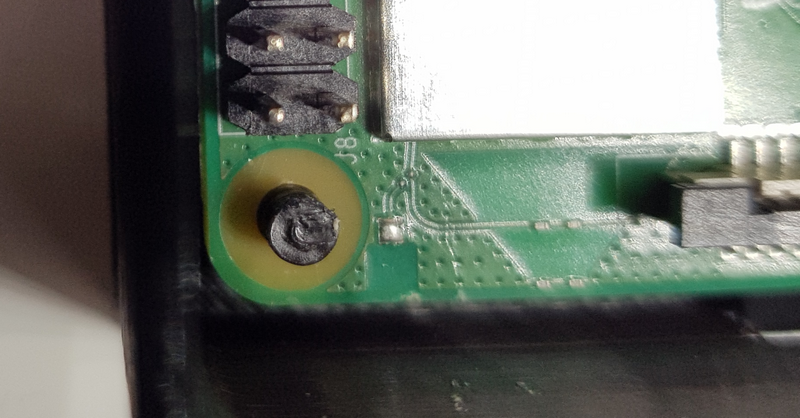

Comme vous devez vous en douter, le but ici n’était pas de réaliser un boîtier pour le Raspberry Pi 4, mais bien de découvrir les fonctionnalités de base de FreeCAD ! Je débute avec ces techniques et je vous mets au fur et à mesure ce que je fais. Inutile de m’incendier en disant qu’il est possible de faire mieux, plus vite etc. Comme je le dis au début de l’article, si vous pouvez mieux faire, pas de souci, rédigez un tuto et il sera publié sur framboise314 🙂
Le boîtier est « presque » opérationnel. Les axes support qui viennent se loger dans les trous de fixation du Raspberry Pi 4 sont encore un peu trop gros. En fait en impression 3D, un cercle n’existe pas, c’est une figure faite de faces droites à cause du déplacement de la tête en XY. Ceci explique que les cercles posent des problèmes de dimensionnement. c’est encore plus vrai je pense sur les cercles de petit diamètre. Finalement j’ai du casser ces axes pour que le Pi4 se pose sur les supports prévus à cet effet.
Les remèdes que j’envisage : au lieu de faire des axes, faire des trous avec une vis qui viendra se fixer dans la colonnette de plastique. Ou alors la solution « riche » mettre un insert en laiton et utiliser une vis avec un pas standard (du 2,5 mm devrait convenir).

    Bonjour, super boulot pour un amateur.
    Suis fan de CAO et de raspberry 😉
    J’aurais juste une très légère remarque, il serait mieux de ne pas faire les rayons de mêmes valeur à l’intérieur et à l’extérieur du boitier.
    l’idéal est d’appliquer la différence d’épaisseur entre les rayons.
    1er avantage, l’imprimante se portera mieux si les rayons sont concentriques.
    2eme avantage, le refroidissement se comporte mieux à épaisseur constante.
    J’attends avec impatience le couvercle 😉

    J’ai justement besoin de faire un boîtier pour un raspberry 4 sur lequel va tourner Octoprint pour mon imprimante 3D Ender 3 Pro de Creality (zut j’ai cité une marque ce n’est peut-être pas bien). Donc je vais m’inspirer de celui-ci en rajoutant un couvercle sachant que je vais mettre le ventilo dont vous parliez ici (https://www.framboise314.fr/refroidir-en-silence-le-raspberry-pi-4-avec-ventilapi4-de-garatronic/). Peut-être avec un tube pour amener une partie du flux du ventilo dessous le rarspberry 4.
    Le tout sera fixé sur un des profils alu de l’imprimante.
    Quand ça sera bon, je vous enverrais un compte rendu pour votre site.
    Je vois que vous avez utilisé du PLA, or avec la chaleur dégagé surtout dessous le raspberry, ne faudrait-il mieux faire le boîtier en PETG ou ABS (ce dernier malheureusement dégageant pas mal de COV lors de l’impression)?
    Bressy Frederic
      Bonjour Frédéric
      Pas de souci pour la marque 😊 ici on peut !
      Merci pour le compte rendu, avec plaisir
      Je suis resté au PLA car mon imprimante n a pas de plateau chauffant
