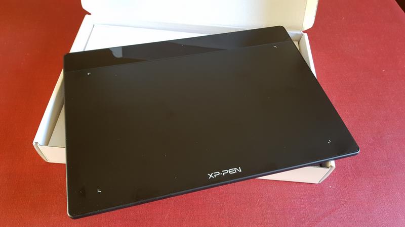

Tablette XS
Le modèle XS (extra small = tout petit) est emballé dans une boîte en carton rigide.
La tablette est bien protégée et enveloppée dans un sachet en plastique

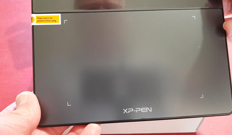

Les surfaces de la tablette sont protégées par un film qu’il faudra retirer avant utilisation.

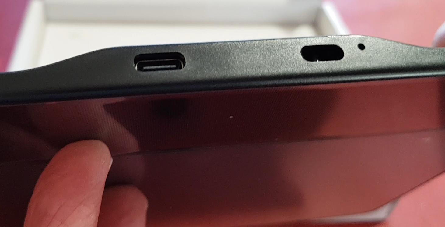

A l’arrière de la tablette on ne trouve que le connecteur USB-C et le trou de fixation d’une sangle (un antivol ?)

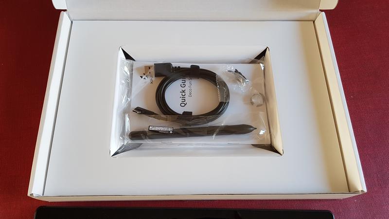

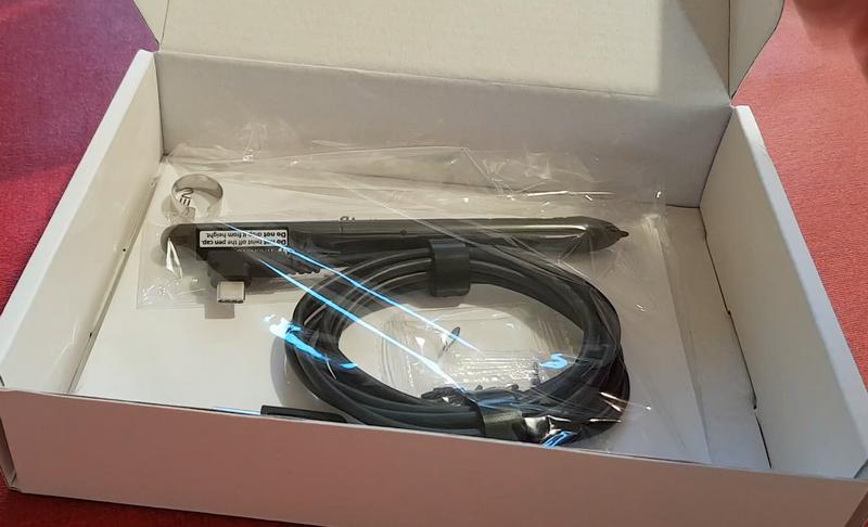

Sous la tablette un sachet contient le stylet, un câble USB et des pointes de rechange. Notez la taille de la boîte par rapport au stylet… On va voir un modèle de tablette un peu plus grand un peu plus loin.

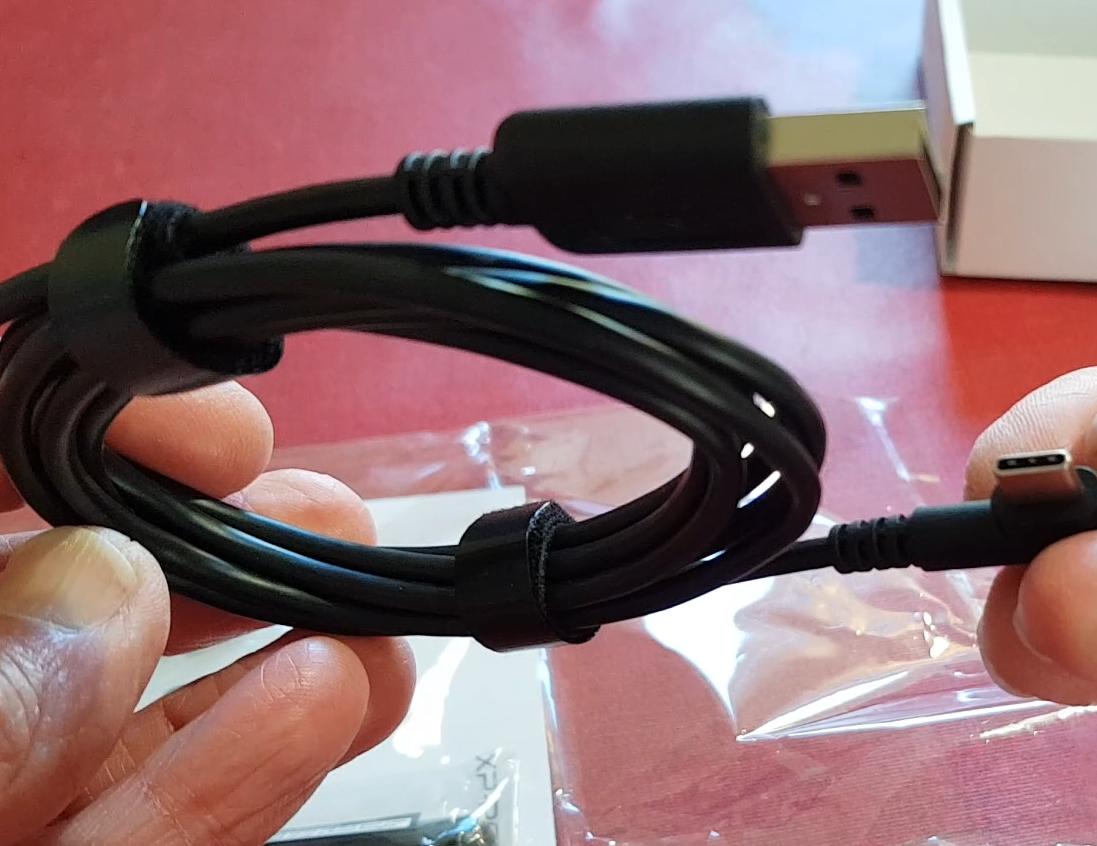

La prise USB-C livrée est coudée, ce qui permet de la tourner du côté souhaité sans avoir un câble qui part vers l’arrière

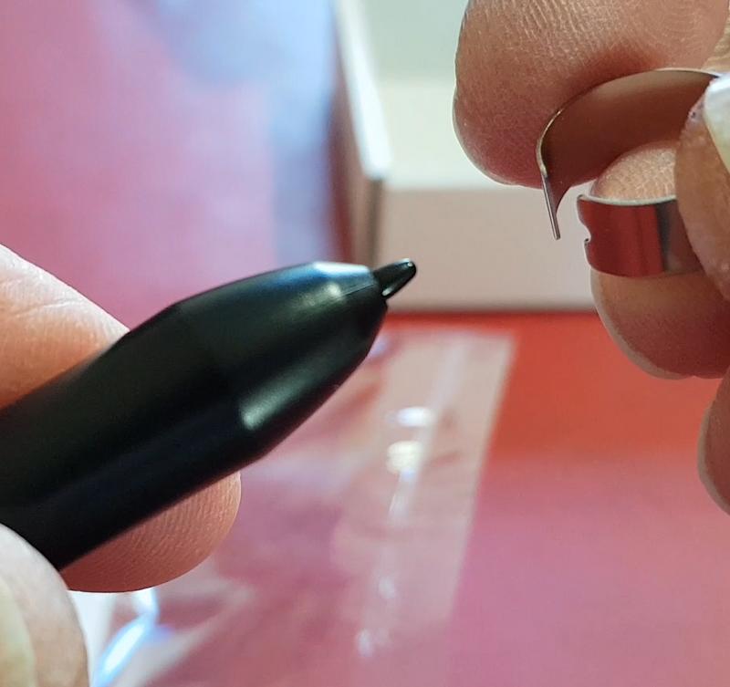

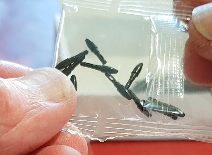

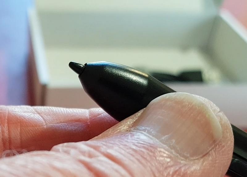

La pointe du stylet est interchangeable. Évitez de faire tomber le stylet sur la pointe 😉  Il a tendance à rouler et j’ai eu plusieurs « chutes ».
Vous trouverez dans la boîte un anneau avec une encoche qui permet de saisir et d’enlever l’embout du stylet. Je vous conseille de le garder précieusement car il est adapté et n’abime pas la pointe qu’on enlève/remet. J’ai mis une petite dragonne au mien et je l’ai accroché à l’emplacement de l’antivol, derrière la tablette.
La tablette est livrée avec 10 embouts de rechange. Ce qui devrait assurer un temps d’utilisation correct.  Le stylet est un stylet passif P01 et vous trouvez des embouts de rechange pour 10€ le paquet de 100.

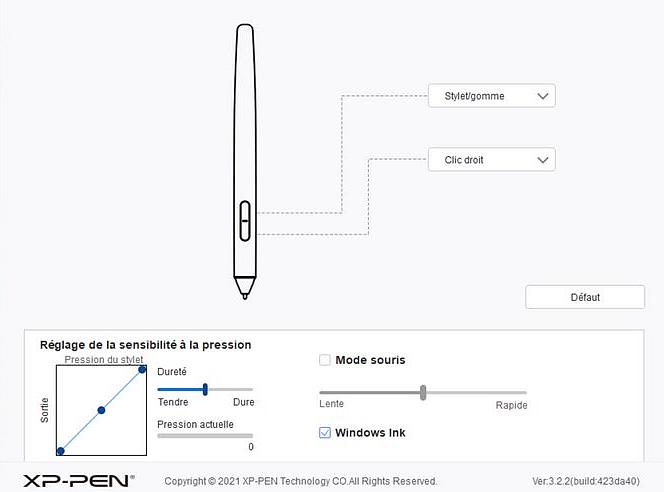

Le stylet comporte la pointe, qui permet d’écrire et de dessiner. Elle est sensible à la pression (8192 niveaux) et vous pourrez ajuster la courbe de sensibilité dans le pilote. Un appui sur la pointe sert également de clic gauche dans les menus. Le stylet comporte également deux boutons dont vous pourrez changer le paramétrage par défaut (clic gauche et gomme) en fonction de vos besoin.

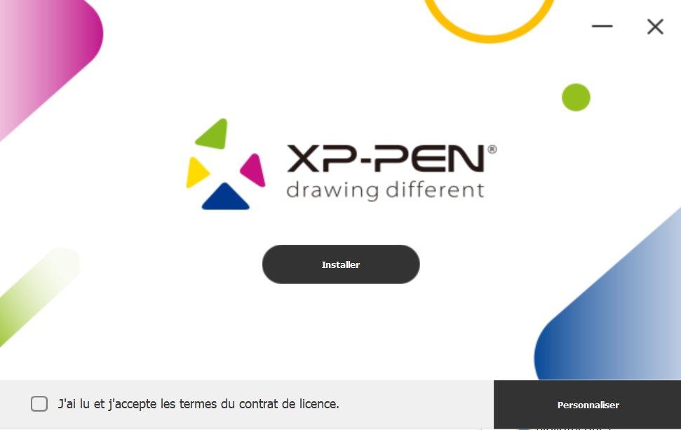

Ici il faudra installer le pilote. téléchargez le sur la page de téléchargement de XP PEN, en fonction de votre système d’exploitation. Le pilote est disponible pour Mac, Windows et différentes distributions Linux. la dernière version XP-PENWin_3.2.2.211027 date du 18 février 2022 lorsque j’écris cet article.

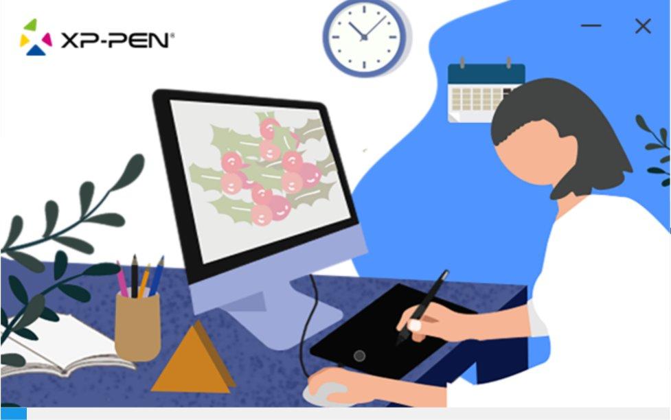

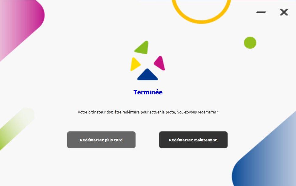

Lancer l’installation du pilote de la tablette
Il faudra redémarrer votre ordinateur pour compléter l’installation

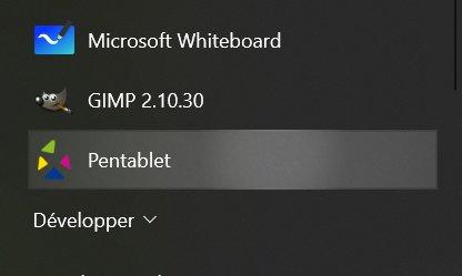

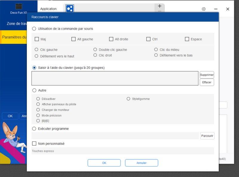

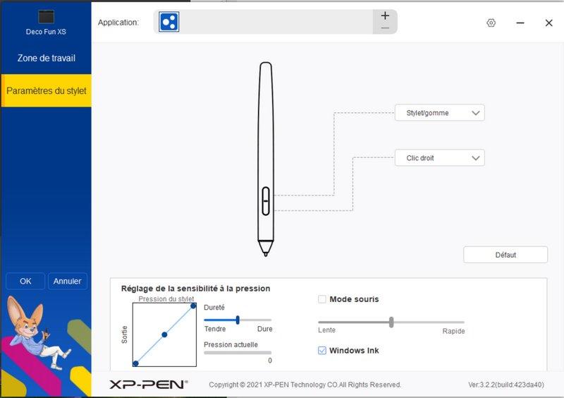

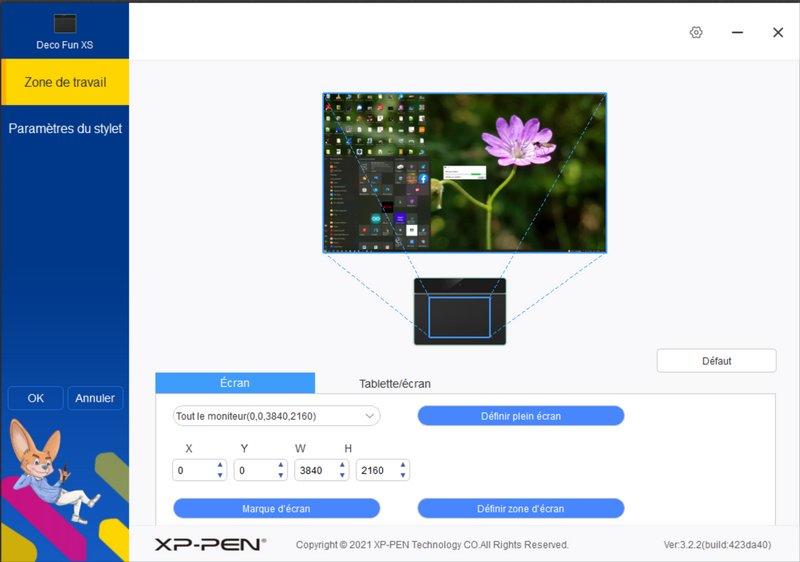

Lancez Pentablet (dans la liste des programmes) Vous pourrez configurer la zone de travail (taille, disposition)
ainsi que les fonctions attribuées aux boutons. Les deux fenêtres de réglage sont identiques pour les deux boutons

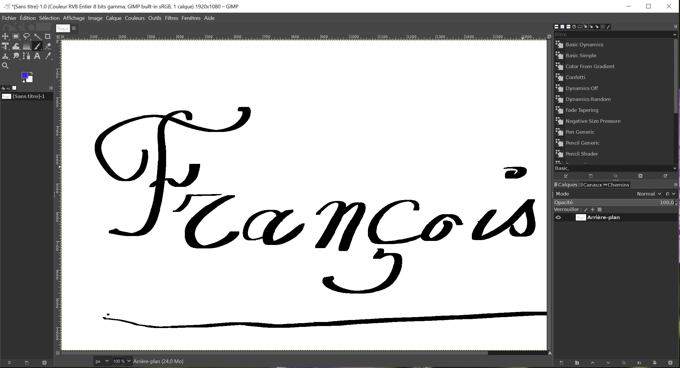

J’ai fait les premiers essais avec GIMP qui se paramètre bien pour la tablette.
Il faut choisir Pressure Size pour que la taille du tracé varie avec la pression. Les résultats sont très jolis. Sur la ligne du bas, j’ai tracé de gauche à droite en accentuant la pression.

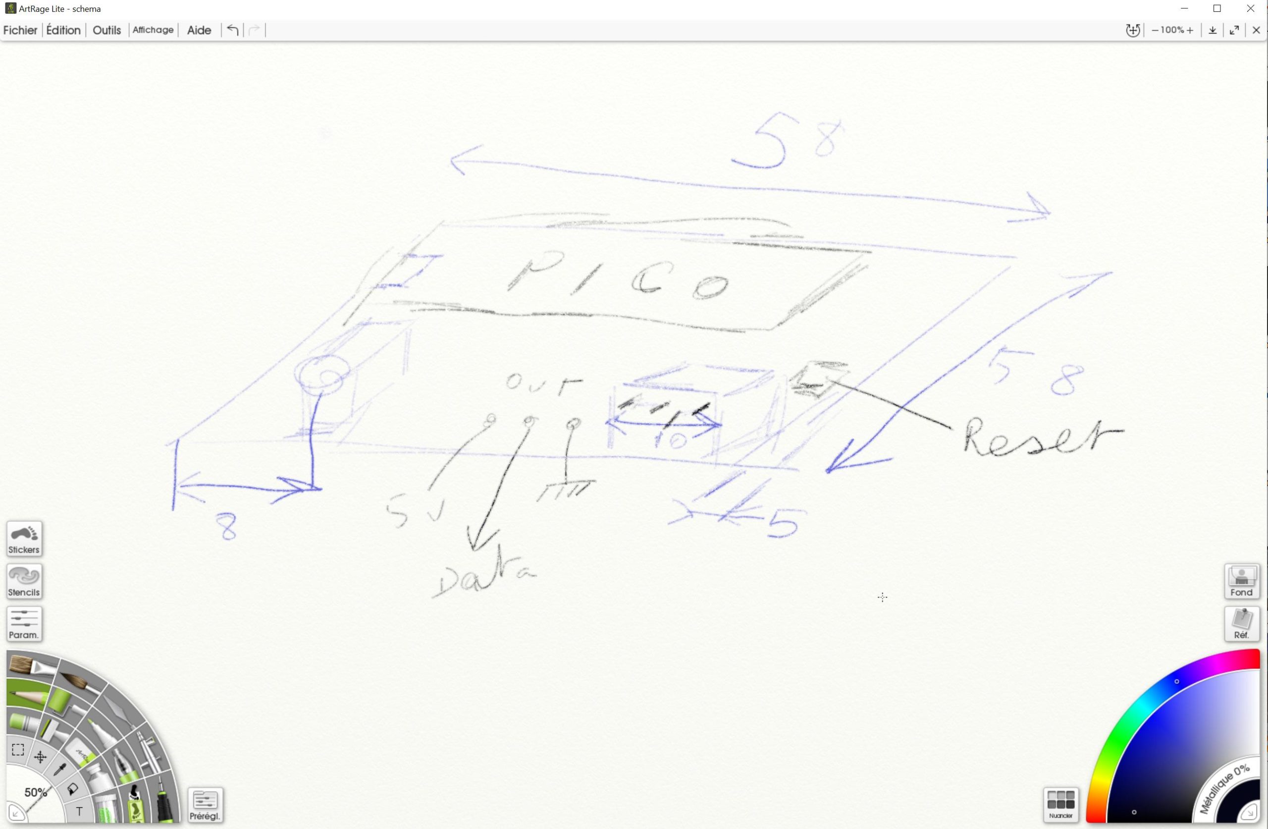

Après j’ai aussi installé un logiciel gratuit proposé par XP PEN pour les tablettes Deco Fun. Il s’agit de ArtRage Lite. A la vérité pour un logiciel offert (qui coûte 30€) ça ressemble un peu à un parcours du combattant. On crée un compte XP PEN. Il faut donner son numéro de série de tablette pour vérifier la conformité et récupérer un code (une clé d’activation) avec un bouton copier qui ne semble pas fonctionner… Ça vous donne accès à un… nouveau site ArtRage ou vous devez créer un compte pour télécharger le logiciel… que vous installez et qu’il faut valider avec la clé obtenue précédemment. Franchement, on peut faire plus simple 🙄
ArtRage fonctionne bien avec les tablettes. Il permet de tracer des lignes comme ici en faisant varier la trace du crayon en fonction de l’appui sur le stylet mais il fait bien varier l’épaisseur pour les pinceaux par exemple.

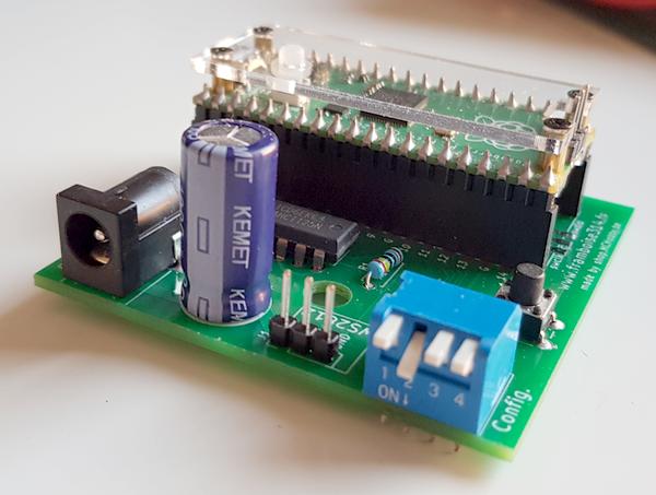

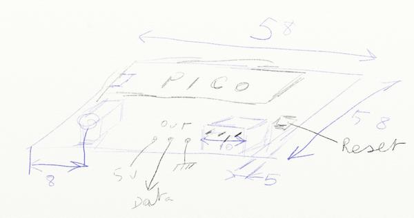

Voilà un schéma de préparation pour la carte dont je vous ai parlé récemment pour les Bouncing LED.
et ce que ça a donné au final.

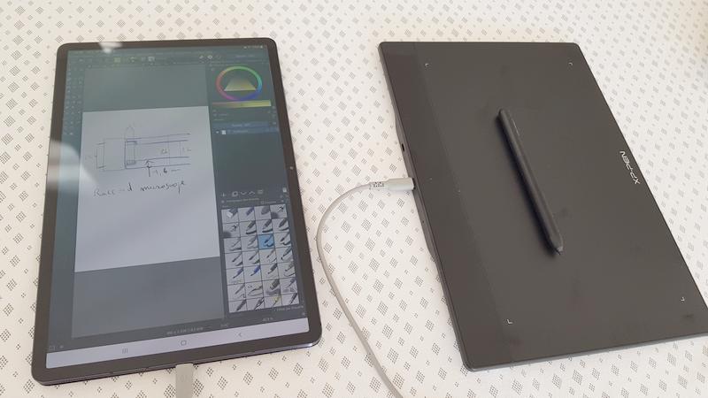

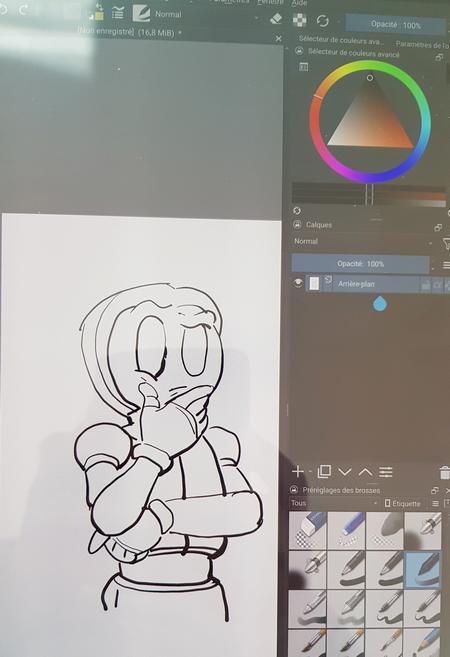

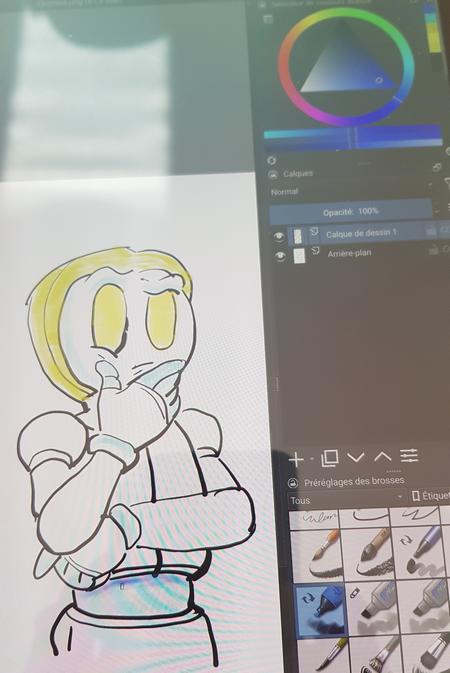

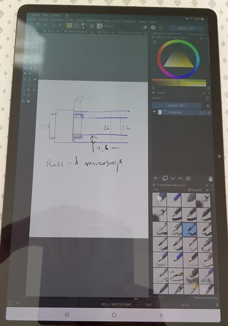

Rien de spécial, j’ai testé sur la tablette et le téléphone Samsung. Il suffit de connecter la tablette et de lancer le logiciel de dessin pour l’utiliser. J’utilise Krita. Le câble n’est pas celui qui est livré avec la tablette car ici il faut 2 connecteurs de type USB-C.
Vous trouverez plus d’informations sur cette page. et un exemple d’animation avec FlipaClip.
Pour ma part je fais beaucoup de croquis techniques en vue d’impression 3D ou de découpe Laser. Par exemple ci-dessus le raccord de microscope pour un adaptateur C-CS actuellement en cours de préparation avec une caméra Raspberry Pi HQ. Pas beaucoup de changement par rapport au papier, mais ça permet de classer les schémas dans les dossiers concernés au lieu d’empiler des feuilles griffonnées en attendant que les composants traversent des mers exotiques et arrivent en Bourgogne 🙂
J’ai aussi « croqué » le petit robot du site Apprendre à Dessiner : ici vous voyez que les traits ont pris en compte l’appui du stylet et ont une épaisseur variable selon les endroits (et selon la force appliquée au stylet).
On a ensuite plein d’outils dans Krita pour finir le dessin en appliquant des couleurs, en gérant des calques… Mais je ne suis pas graphiste, je laisse cela aux spécialistes.
J’ai enregistrer mon dessin en jpg, pour vous montrer ce que ça donne « en vrai ».

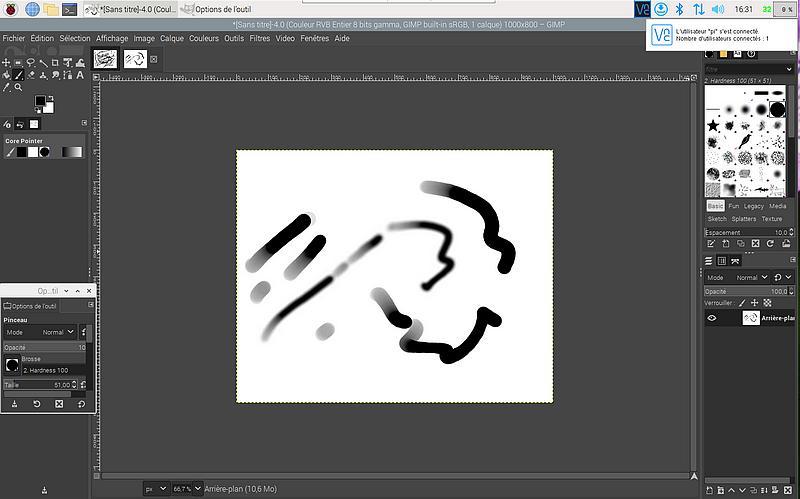

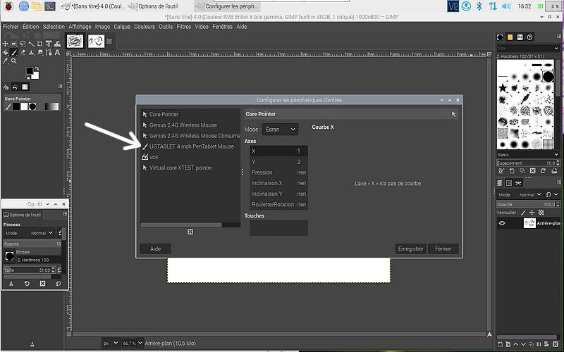

Ici j’ai utilisé Gimp. La tablette est bien reconnue, il suffit de la brancher et elle apparait dans les paramètres de Gimp.
Ici c’était le modèle XS (4,8 x 3″) qui était connecté à un Pi 400 faisant tourner Raspberry Pi OS 64 bits.
Par contre elle fonctionne en mode souris, je n’ai pas pu prendre en compte l’appui sur la pointe du stylet. La largeur de trait ne change pas, seule l’opacité varie en fonction de la vitesse. Si un graphiste trouve comment faire, je le rajouterai ici 🙂
Il y a bien des pilotes pour Linux mais pas pour l’ARM du Raspberry Pi, juste pour les PC…

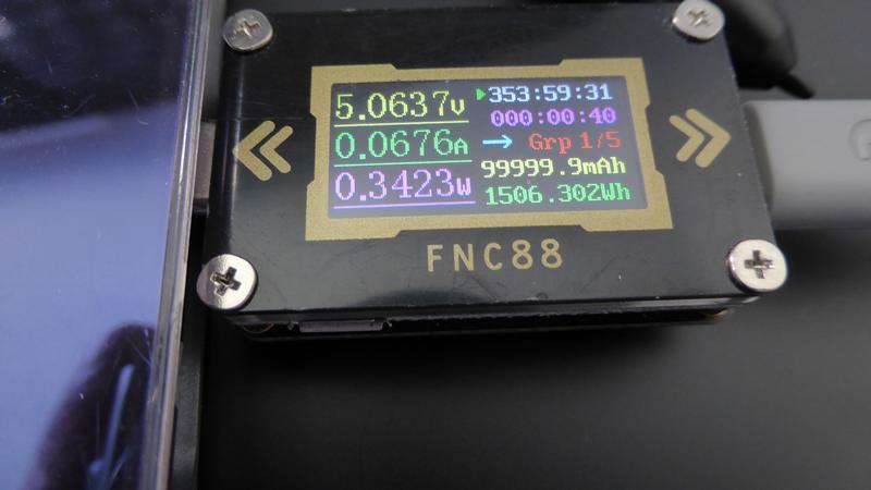

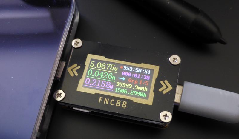

Tant qu’on est connecté sur un PC ou un Raspberry Pi, la consommation n’a pas une énorme importance. Là où ça devient critique c’est quand tu connectes la tablette sur une tablette ou un smartphone… Comme il n’y a qu’une prise, on ne peut pas connecter une alimentation ou un powerpack en même temps et par conséquent la tablette va « pomper » sur la batterie de l’appareil mobile.
J’ai donc mesuré la consommation des deux tablettes en utilisation.
Ici c’est la consommation de la petite tablette, la Deco Fun XS. Elle consomme 67 mA sur la batterie de mon portable, avec le stylet en position active (LED allumée sur la tablette)
Et voilà la consommation de la grande tablette, le modèle Deco Fun L. On mesure 42mA de consommation.
J’avoue que j’ai eu un doute (n’aurais-je pas inversé les photos ?) mais après avoir recommencé les mesures je confirme que bizarrement la petite tablette consomme plus que la grande…
