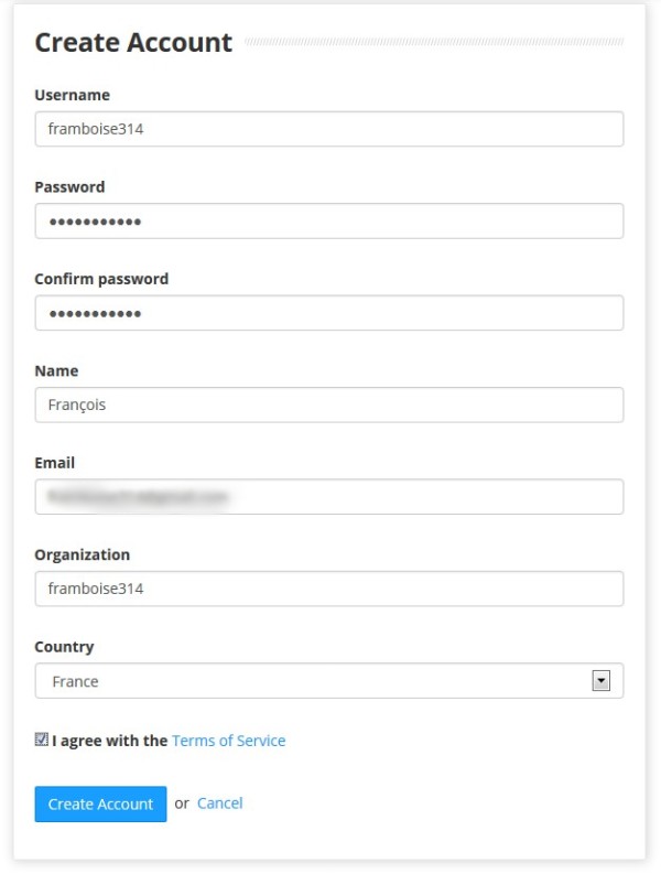

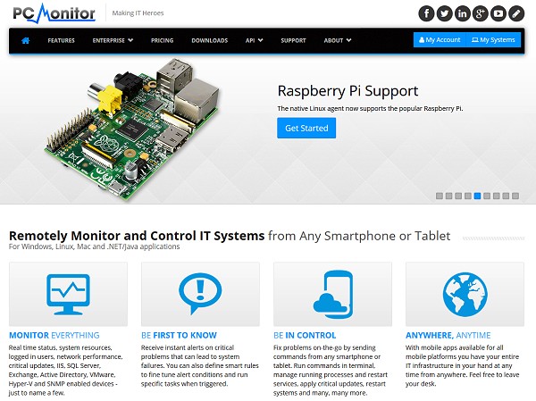

mobilepcmonitor_siteLa première étape pour utiliser ce logiciel est de vous inscrire sur le site de PC Monitor. Dans la barre de menu, cliquez sur My Account puis dans la fenêtre Sign In cliquez sur Create Account.
mobilepcmonitor_create_accountRemplissez le formulaire de création de compte, puis cliquez sur Create Account.

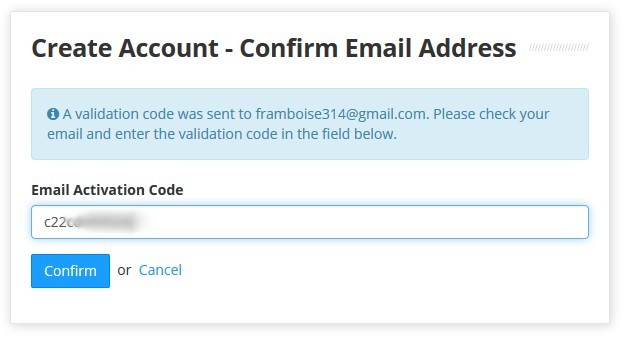

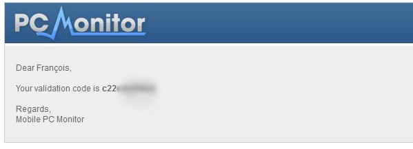

Vous recevez à l’adresse mail indiquée un mail de confirmation avec un code de validation à saisir.
mobilepcmonitor_validation_codeOuvrez votre messagerie, Notez ce code et saisissez le dans la zone prévue à cet effet.
mobilepcmonitor_confirm_email_addressCliquez ensuite sur Confirm pour valider.

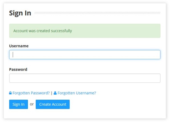

mobilepcmonitor_signinLe site vous informe que le compte a bien été créé (Account was created successfully)

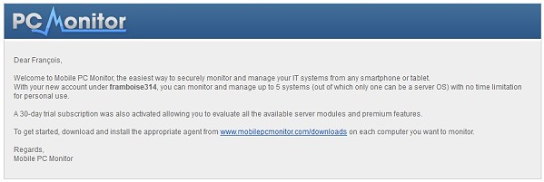

mobilepcmonitor_welcomeVous recevez un message confirmant le bon déroulement des opérations.

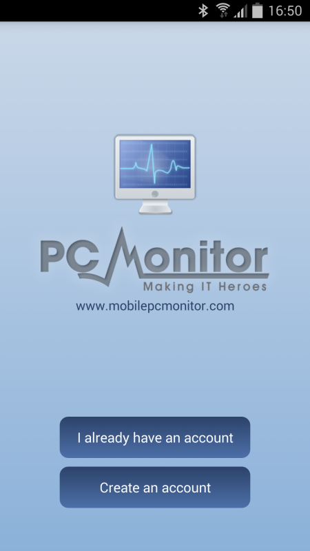

La page Quick Start Guide donne les indications nécessaires. Selon le modèle de votre smartphone, téléchargez l’application PC Monitor sur Google Play ou sur l’AppStore.
Installez la sur votre téléphone et saisissez vos identifiants (login – mot de passe) après avoir choisi l’option I already have an account.

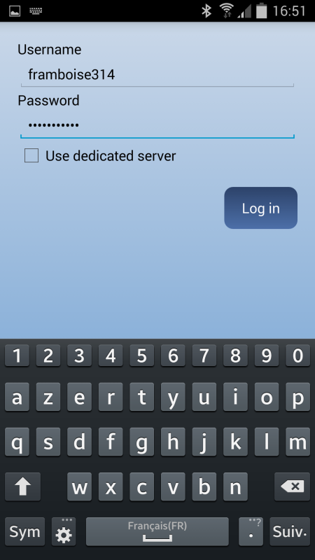

Screenshot_2014-05-19-16-50-41Après avoir saisi ces informations (copie d’écran ci-dessous) vous allez pouvoir surveiller votre Raspberry Pi depuis votre smartphone.
Screenshot_2014-05-19-16-51-37Ne cochez pas la case Use dedicated server (elle est réservée aux entreprises qui hébergent leur propre serveur PC Monitor.

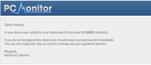

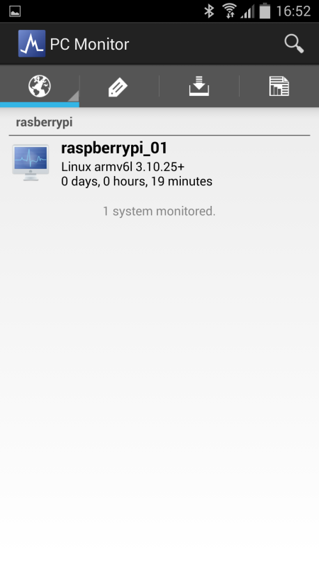

Vous recevrez un message indiquant qu’une nouvelle machine a été connectée à votre compte:
mobilepcmonitor_notification_S4Lancez maintenant l’appli PC Monitor sur votre téléphone :

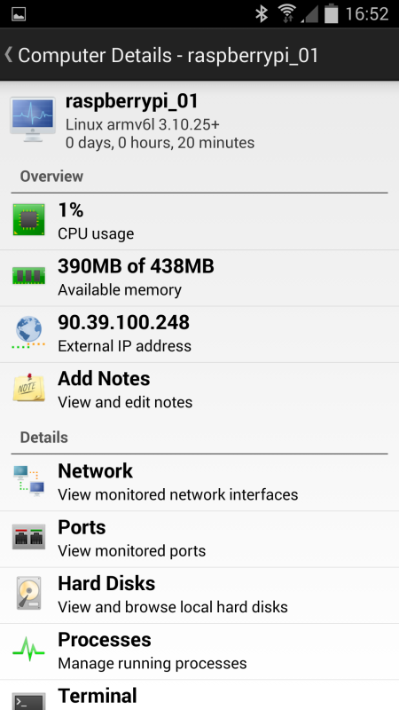

Screenshot_2014-05-19-16-52-11L’application s’ouvre sur votre téléphone et votre Raspberry Pi apparait. Il suffit de le sélectionner pour ouvrir la fenêtre donnant accès à la surveillance de votre RasPi.

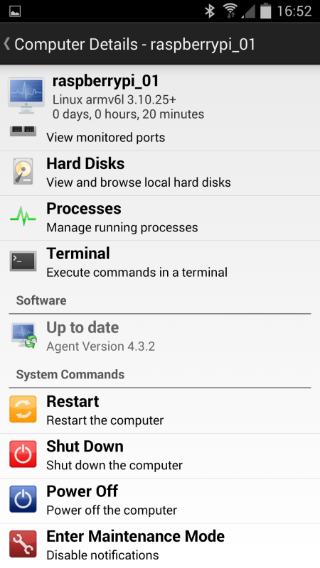

Faites défiler l’écran pour accéder à toutes les options.
Screenshot_2014-05-19-16-52-47Vous voyez que vous pouvez à distance redémarrer ou arrêter votre Raspberry Pi. (Non, on ne peut pas démarrer le Raspberry Pi à distance… 😉 )

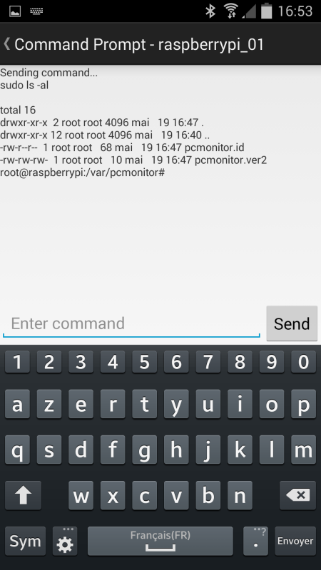

Vous obtiendrez les mêmes résultats en installant l’application sur un PC ou un MAC. Les différentes rubriques affichent les informations sous forme de chiffres ou de courbes. Vous disposez également d’un terminal pour lancer des commandes à distances et lire le résultat sur votre téléphone. J’ai lancé un ls -al dont vous avez le résultat ci-dessous.Screenshot_2014-05-19-16-53-48

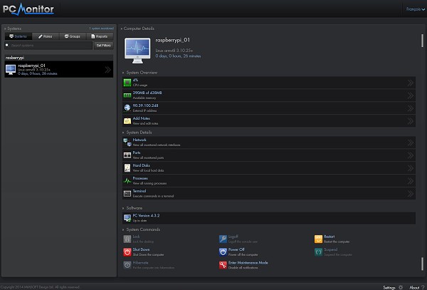

Voici l’écran obtenu sur un PC sous Windows 7 :
mobilepcmonitor_ecranDans la colonne de gauche vous accédez à vos différentes machines, à droite aux informations de chaque machine.

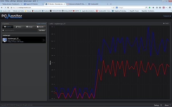

Activité sur l'interface réseau
Activité sur l’interface réseau

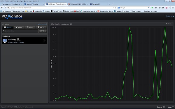

Activité CPU
Activité CPU

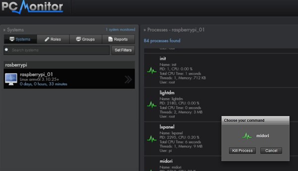

Affichage des processus. Il est possible de « tuer » (kill) un processus à distance.

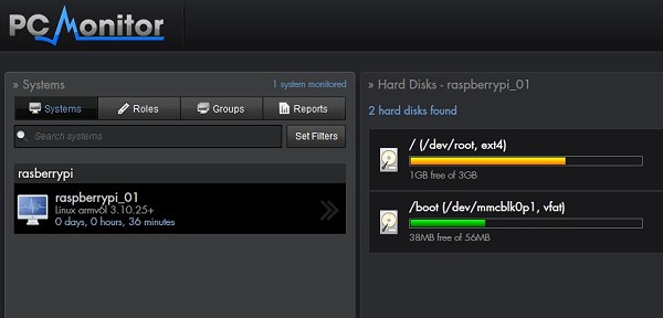

Etat des "disques durs" (la carte SD)
Etat des « disques durs » (la carte SD)

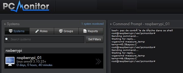

Utilisation du terminal depuis un PC
