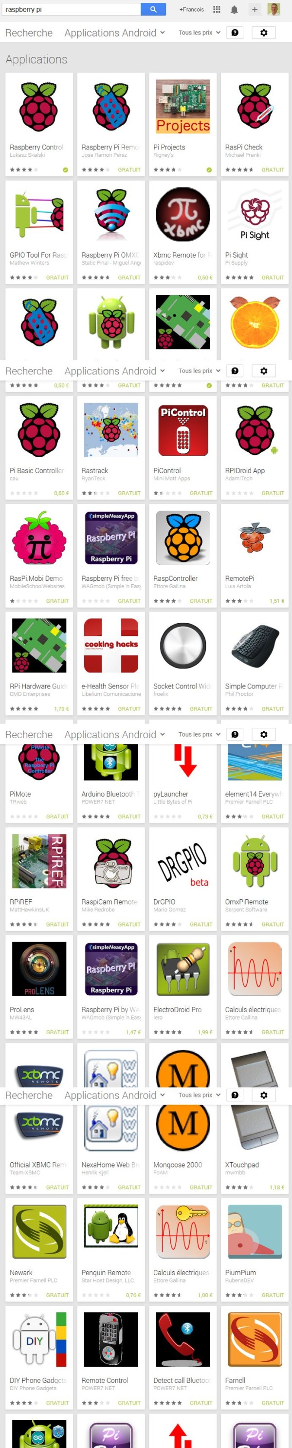

Les applications Androïd pour le Raspberry Pi
applis androidÇa va ? Vous comprenez mon air dubitatif ? Laquelle choisir ? La liste est longue et le choix cornélien !
L’heure du choix
Finalement j’ai opté pour le premier de la liste, ce sera la première application essayée mais certainement pas la dernière…. Les raisons de ce choix ? Il était prem’s, il avait 4 étoiles ce qui est très bien et la bouille du robot orné d’une framboise est sympa. L’appli en est à la version 0.2 c’est du béta et il faudra être indulgent…

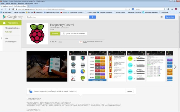

Installer l’application Android
Pour l’installation de l’appli Android, rien de bien compliqué, connectez vous avec votre compte, cliquez sur le bouton Installer sur la page de l’application et… c’est tout. L’appli est téléchargée sur votre téléphone et s’installe. Elle est pas belle la vie ?

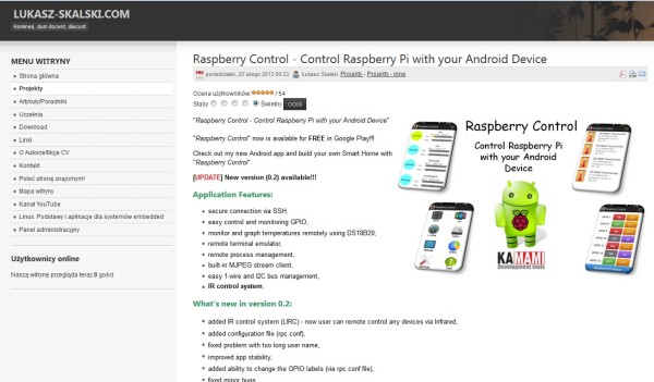

Côté Raspberry Pi ce n’est pas tout à fait aussi simple. Rendez vous sur le site de Lukasz Skalski. Il est en anglais et en polonais…
Raspberry Control
Raspberry Control
Téléchargez rpc_installer-2013-03-24.tar.gz (643.54 kB) sur le Raspberry Pi (ou téléchargez le sur un PC et transférez le sur le Raspberry Pi) :

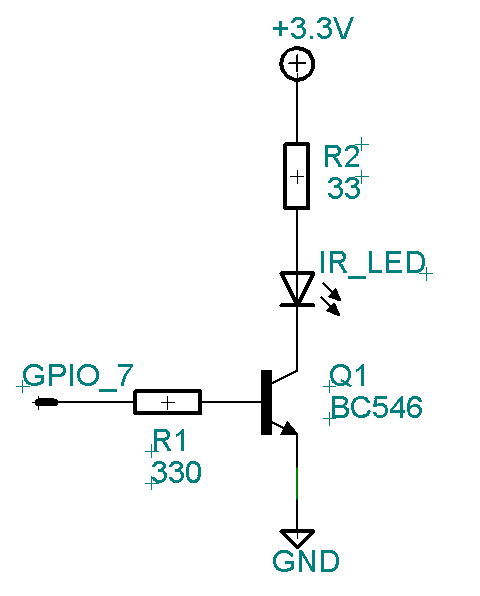

Pour utiliser LIRC (si vous le souhaitez), il faut câbler une LED infrarouge sur le port GPIO7 pour commander TV et autres appareils :

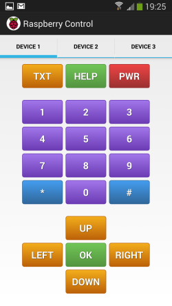

Ma foi… Pas trop mal ! Voici quelques écrans qui le prouvent :

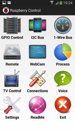

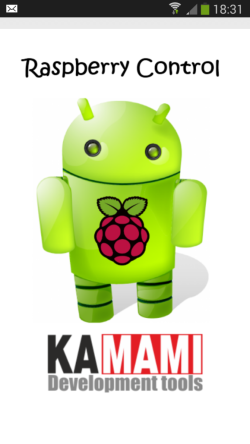

Screenshot_2013-12-04-18-31-481 – L’écran d’accueil sympa de l’appli Androïd Screenshot_2013-12-04-19-21-492 – Saisissez l’adresse du Raspberry Pi

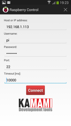

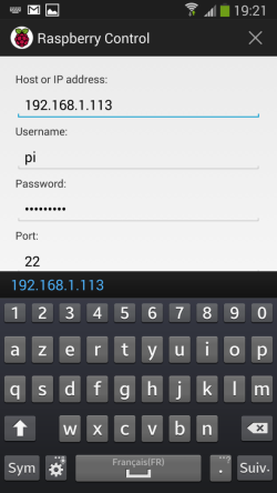

Screenshot_2013-12-04-19-23-423 – puis validez en cliquant sur Connect Screenshot_2013-12-04-19-24-064 – Le menu vous permet de choisir ce que vous voulez faire

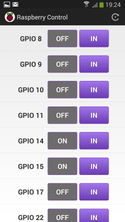

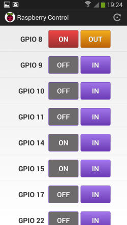

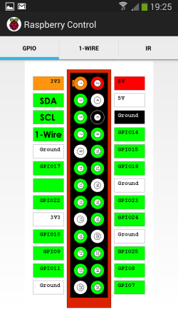

Screenshot_2013-12-04-19-24-155 – affichage du GPIO. Tous les ports sont en entrée Screenshot_2013-12-04-19-24-286 – Le GPIO8 est en sortie et il est activé

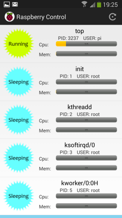

Screenshot_2013-12-04-19-25-047 – Les processus qui tournent sur le Raspberry Pi Screenshot_2013-12-04-19-25-238 – La télécommande

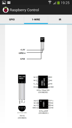

Screenshot_2013-12-04-19-25-459 – Aide pour la connexion d’un capteur 1-wire. L’appli affiche les valeurs envoyées par les capteurs 18B20 (température) Screenshot_2013-12-04-19-25-5210 – Un rappel du brochage du GPIO

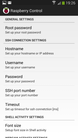

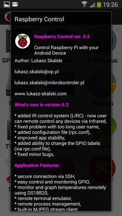

Screenshot_2013-12-04-19-26-0411 – Écran de configuration du Raspberry Pi Screenshot_2013-12-04-19-26-2012 – Écran d’aide

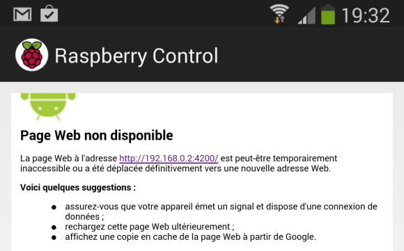

Screenshot_2013-12-04-19-32-36C’est l’option Remote qui m’a posé problème : Elle est censée permettre de dialoguer avec le Raspberry Pi en mode console. C’est shellinabox qui se charge de l’opération. Malheureusement, c’est l’adresse par défaut qui est restée sur la page, donc je n’ai pas pu tester cette fonction sur le smartphone.

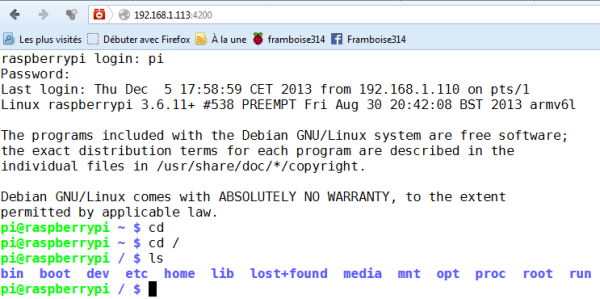

shellinaboxPar contre comme le montre l’écran ci-dessus, un navigateur de PC se connecte parfaitement au Raspberry Pi sur le port 4200 de shellinabox…
Est-ce un bug, une erreur de ma part ? Je n’ai pas de réponse pour l’instant. Plusieurs essais depuis le smartphone ont abouti au même résultat.

    J’ai aussi un autre problème, et en voyant ces ècrans je pense qu’il s’agît d’un autre bug. Le bouton du GPIO 18 dissaparait mysterieusement comme option si j’edite le conf et je ne peux pas le recuperer.
    C’est un probleme, car j’ai une plaque a relais (Ciseco Relay Slice) dont un des relais est connecté au GPIO 18.
      Bonjour Manel
      Je pense qu’il s’agit d’un bug de l’appli Androïd car je me connecte sans problème depuis un navigateur sur un PC au même RasPi en utilisant Shell in a Box.
      Pour le GPIO 18 je n’ai pas constaté ce défaut.

    je n’arrive pas à trouver Raspberry Control sur Play Store !!
    je cherche à controler la température de ma maison secondaire
    il n’y a pas internet et je n’envisage pas d’installer une box
    avez vous une idée?

    Visiblement l’application n’existe plus et donc je vais devoir désinstaller rpc
    Peut-être faudrait-il supprimer toutes ces explications!

  27. Henri Gueraud
    Ou peut-on trouver l’application RASPBERRY PI CONTROL ? en tout cas son APK
    Il ne semble plus sur le site du créateur et les liens sont mort.
    Merci par avance,
    Henri
