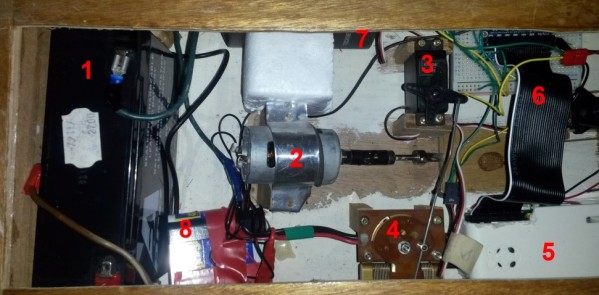

La caméra a un aspect bizarre mais c’est uniquement dû au joint qui sert à étanchéifier ce composant. Jetons un coup d’œil dans les entrailles de la bête :
bateau_tim_commandes1. Une batterie 6V 12A pour alimenter le moteur.
2. Un moteur auquel est rattaché un arbre moteur qui entraîne l’hélice du bateau.
3. Un servomoteur qui pilote par son angle de rotation et à l’aide de la tige métallique un variateur.
4. Le variateur qui va définir la vitesse et le sens de rotation du moteur.
5. Un Raspberry Pi modèle B 512MB protégé par une coque dont une partie est découpée pour laisser l’accès aux broches GPIO. C’est lui le chef d’orchestre qui va :
  • recevoir les commandes provenant du téléphone
  • piloter le servomoteur qui contrôle le moteur
  • piloter le servomoteur qui contrôle l’angle du gouvernail
  • prendre des photos à l’aide la webcam, les stocker en local sur sa carte SD et envoyer une miniature au téléphone par mail.
  • filmer à l’aide de la webcam et « streamer » le flux vidéo au téléphone
6. Assembled Pi Cobbler Breakout Kit qui sert à raccorder facilement le port GPIO du Raspberry Pi sur un breadboard sur lequel sont reliés les servomoteurs
7. Batterie pour portable : On ne la voit pas très bien mais il s’agit d’une batterie externe pour téléphone portable qui sert de chargeur de secours pour des téléphones ou tablettes Apple. Celle-ci convient parfaitement comme source d’alimentation du Raspberry Pi. Elle tient d’ailleurs pas mal de temps.
8. Une pile 4.5 V qui permet d’alimenter un petit projecteur à LED contrôlé par une broche du port GPIO.

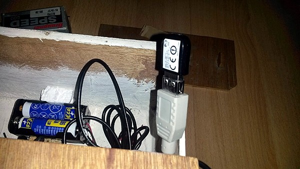

Liaison avec le bateau
bateau_tim_wifiTim a choisi une liaison WIFI. Le téléphone portable utilisé en hotspot attribue une adresse au Raspberry Pi. Le Dongle WIFI a été sorti du bateau avec une rallonge pour améliorer la portée.

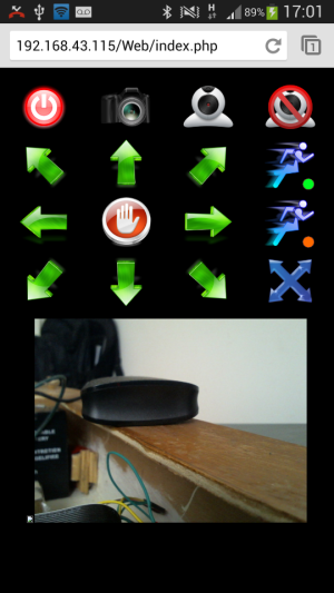

L’interface de commande
Enfin, Tim a développé une interface web pour commander tout cela depuis son téléphone portable.

    C’est superbe, mais une question, que se passe-t’il si on perd la connexion wifi (sachant que ce genre de dongle ne permet pas plus d’une dizaine de mètre) 😀
      bonjour Nicolas
      à vue ça porte peut être un peu plus ?
      sinon il y a des cles USB comme la TL WN722 qui ont une antenne et donc portée plus importante…
