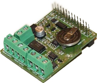

Vous trouverez également chez Yadom une carte nommée RPIDOM destinée à faciliter la réalisation d’une solution domotique. Cette carte coûte 39,90 €.
La carte RPIDOM offre les fonctionnalités suivantes :
– deux connecteurs téléinformation pour compteur type EDF
– un connecteur bus domotique 1-wire
– une horloge sauvegardée (RTC)
– un connecteur d’alimentation
La carte dispose d’un connecteur qui permet de superposer les extensions GPIO.
RPIDOM est la carte d’extension idéale pour développer un serveur domotique autonome, mesurer la consommation électrique de votre domicile et/ou la production de votre installation photovoltaïque, enregistrer des températures avec le bus 1-wire, etc… (dixit Yadom)
