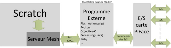

La méthode utilisée est de mettre en place un serveur Mesh qui va utiliser le port 42001 pour communiquer avec un programme externe chargé de la comminication avec la carte PiFace.
_synoptique
C’est ce programme externe (pifacedigital-scratch-handler) qui pilote les entrées/sorties de la carte PiFace.

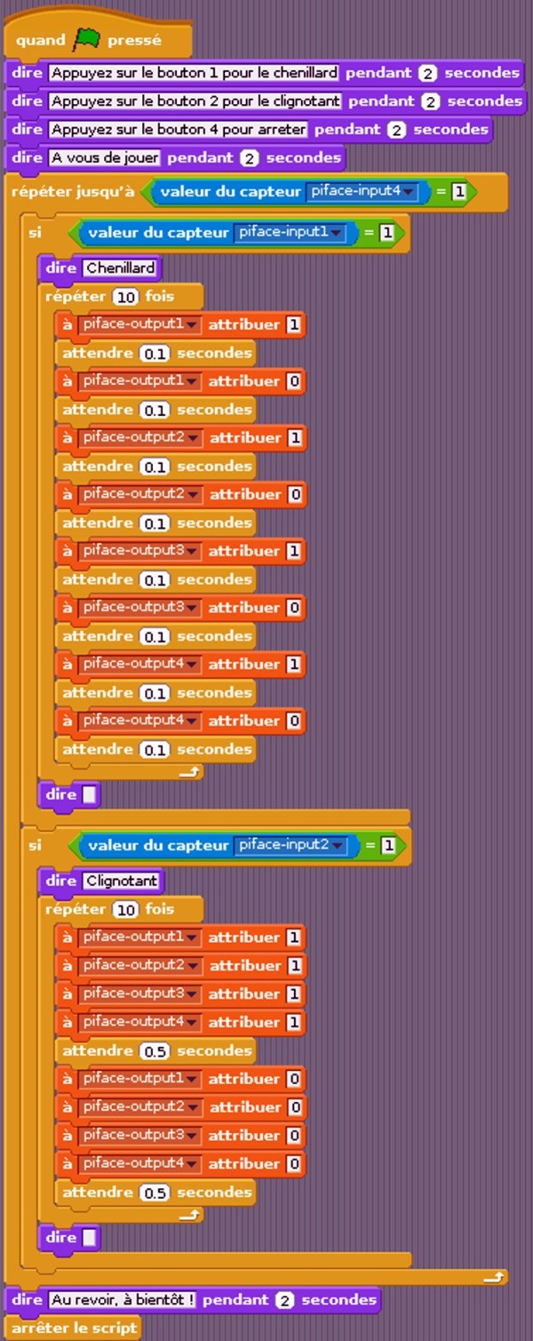

Pour ceux qui ont du mal à lire le programme Scratch dans l’article à cause de sa taille, le voici dans un format plus lisible. Le programme transforme les LED de la carte PiFace en chenillard (option 1) ou en clignotant (option 2).
L’allumage (ou l’extinction) d’une LED se fait simplement en insérant un bloc :
à piface-output1 attribuer 1   ou  à piface-output1 attribuer 0
