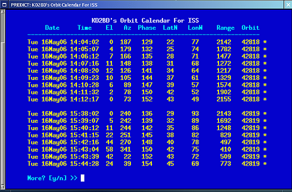

Predict est un logiciel destiné à être utilisé en mode texte. Copie de l'image d'un tableau de Predict sur la page Internet du programme http://www.qsl.net/kd2bd/predict.htmlIl fournit des informations sous forme de tableau. Même si on est un défenseur acharné du mode console, il faut admettre que suivre l’ISS à partir de ce tableau n’est quand même pas simple…

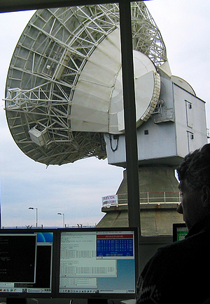

Vue de l'antenne de l'observatoire de Chilbolton. Au premier plan un écran montrant Predict, utilisé pour le pointage de l'antenne.
Pointage de l’antenne de l’observatoire de Chilbolton… avec Predict !

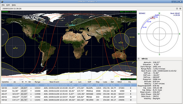

Copie de l'écran de démo de la page Gprdict sur Internet http://gpredict.oz9aec.net/
Gpredict est une interface graphique de suivi de satellite en temps réel basée surt Predict. Il peut suivre un nombre illimité de satellites et afficher leur position ainsi que d’autres données, des tableaux, des cartes et des diagrammes polaires (vue radar). Gpredict peut également prédire les prochains passages d’un satellite, et fournir des informations détaillées sur chaque passage.
Gpredict est différent des autres programmes de suivi par satellite en ce sens qu’il permet de regrouper les satellites en modules pour la visualisation. Chacun de ces modules peut être configuré indépendamment des autres.
On voit sur la copie d’écran ci-dessus que chaque satellite est positionné sur la carte et entouré d’une zone claire qui correspond à la zone de visibilité du satellite depuis la Terre. Plus le satellite est haut, plus la zone est grande. Dans la partie droite un diagramme polaire affiche la position du satellite dans le ciel du lieu d’observation. Enfin le tableau dans le bas de l’écran affiche les données de Predict en mode texte.

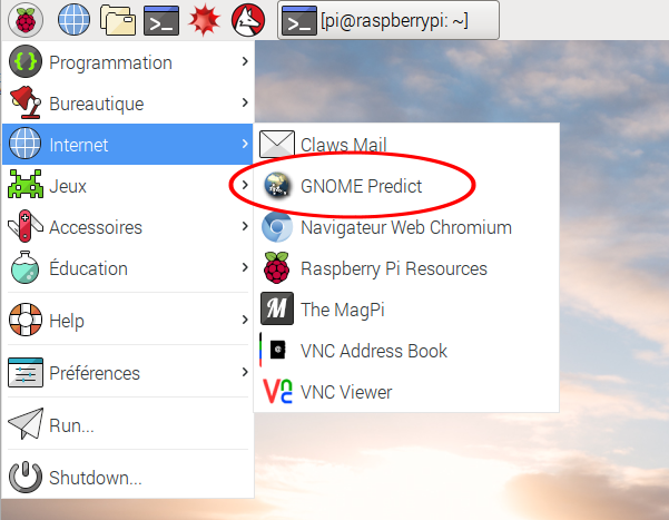

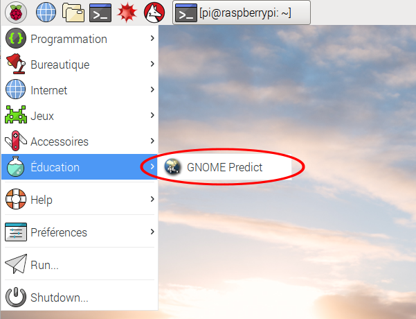

Vous pouvez revenir sur le bureau de PIXEL. Ouvrez le menu :
Menu de Raspbian Jessie - Catégorie Internet - Gnome PredictVous retrouvez Gpredict (GNOME Predict) dans le menu Internet et…
Menu de Raspbian Jessie - Catégorie Education - Gnome PredictVous retrouvez Gpredict également dans le menu Éducation. Au passage, admirez l’icône qui est apparue pour la rubrique Éducation.
Deux pour le prix d’un seul… et en plus c’est gratuit 😀

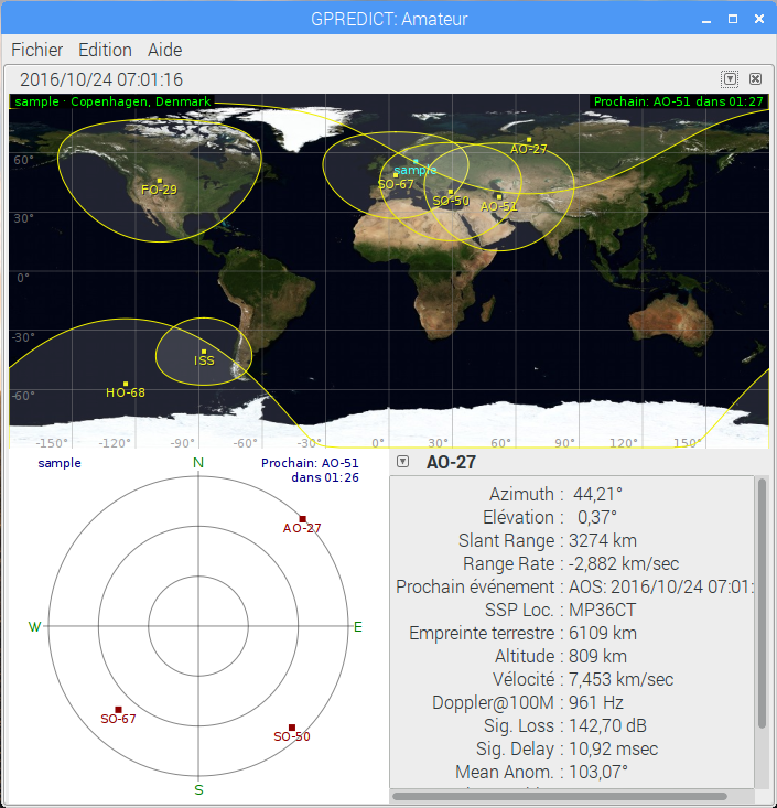

Ecran par défaut de Gpredict. On voit dans la partie haute de la fenêtre une carte du monde sur laquelle sont affichés les satellites et leur zone de visibilité. En bas un radar (c'est le ciel que voit l'observateur) sur lequel les satellites sont positionnés et en bas à droite les informations concernant AO-27Mise à jour des TLE

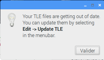

Peu de temps après le démarrage du logiciel, une fenêtre vous avertit de la nécessité de mettre à jour les paramètres orbitaux des satellites :
Fenêtre d'avertissement de Gpredict avertissant l'utilisateur que les fichiers TLE sont trop anciens et qu'il convient de les mettre à jour.Cliquez sur Valider pour prendre en compte l’information.

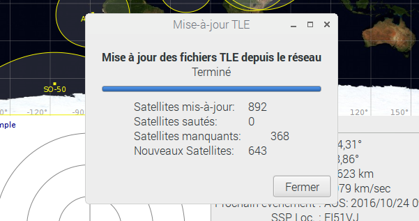

Fenêtre montrant une barre de défilement pendant la mise à jour des TLE
Gpredict commence les mises à jour et affiche une barre de défilement pour vous faire patienter. L’attente n’est pas très longue, ce ne sont que des fichiers texte…
gpredict_05
La mise à jour des TLE est terminée. La fenêtre indique que 892 fichiers ont été mis à jour
Une fois la mise à jour terminée, cliquez sur Fermer et votre Gpredict est presque prêt !

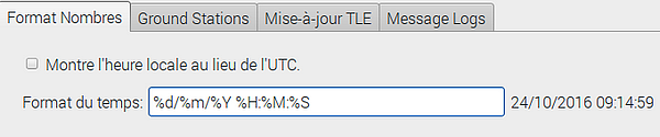

Réglage de la date de Gpredict
Rendez vous dans le menu Edition > Préférences :
Configuration de l'heure de Gpredict. Le format choisi %d%m%Y permet d'afficher l'heure à la français : JJMMAAAA
Modifier le Format du temps pour que la date s’affiche dans le format habituel : Jour/Mois/Année : %d/%m/%Y

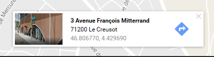

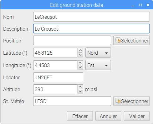

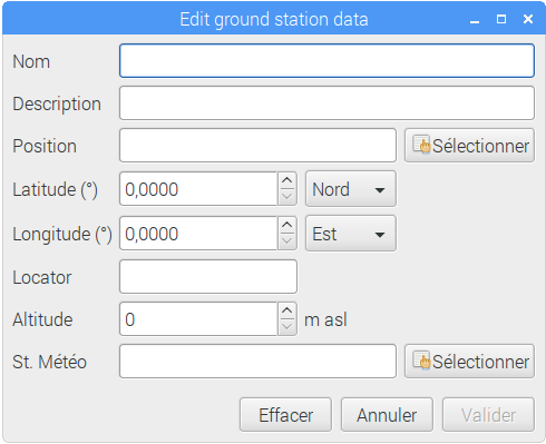

Cliquez sur l’onglet Ground Stations. Par défaut l’observateur est situé à Copenhague. Cliquez sur le bouton  + Ajout  en bas à gauche de la fenêtre pour enregistrer votre position:
Fenêtre d'édition de la position de l'observateur. Après avoir nommé le lieu, il faudra saisir ses coordonnées latitude et longitude, altitude et station météo la plus proche à choisir dans une liste.Si vous ne connaissez pas vos coordonnées géographiques, allez sur Google Maps, cliquez avec le bouton droit de la souris sur votre position et choisissez Plus d’infos sur cet endroit :
Exemple de fenêtre obtenue sur Google Map indiquant les coordonnées géographiques (latitude et longitude) d'un lieu.Relevez les coordonnées et saisissez les dans les zones correspondantes de Gpredict. Ici latitude = 46.80677  et  latitude = 4.42969.
Fenêtre d'édition des données concernant la station de réception renseignée pour Le CreusotDans la zone Nom les espaces ne sont pas pris en compte. C’est le contenu de la zone Description qui sera affiché sur la carte.

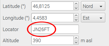

Les radioamateurs peuvent saisir leur QRA Locator dans la zone correspondante. Les coordonnées géographiques s'affichent automatiquement (ici latitude 46.8125 et Longitude 4.4583 pour un locateur JN26FT)Vous avez un avantage, c’est que vous disposez de votre QRA Locator.
Il suffit de le saisir dans la zone correspondante pour que Gpredict calcule vos coordonnées géographiques.

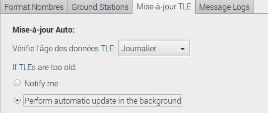

Cliquez maintenant sur l’onglet Mise-à-jour TLE
Fenêtre de configuration de mise à jour des paramètres TLEJe vous conseille de choisir la mise à jour journalière et de laisser Gpredict faire les mises à jour en automatique. Comme ça vos données seront toujours précises. Mais vous faites bien comme vous voulez 🙂

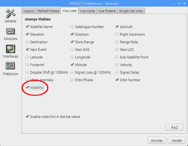

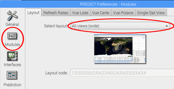

Choix de la configuration de l'écran qui sera afiiché par Gpredict. On va s’occuper de l’apparence de l’écran. Cliquez sur l’icône Modules dans la colonne de gauche. A moins que la fenêtre de Gpredict vous plaise… Pour ma part je préfère l’option All Views (wide) mais vous choisirez celle qui vous plait. De toute façon ce n’est pas définitif et vous pourrez toujours changer d’avis.
Fenêtre de paramétrage des informations affichées dans la vue Liste. Dans l’onglet Vue Liste je coche aussi Visibility, ce qui affiche une lettre donnant l’information sur la visibilité du satellite. Celle-ci est affichée sous forme de 3 lettres : V=visible, D=daylight (dans la lumière), E=ecllipsed (dans l’obscurité).

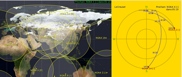

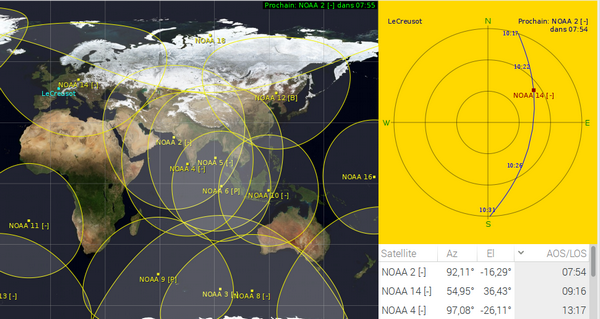

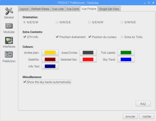

Configuration de la vue polaire
Configuration de la Vue polaire. On peut choisir les couleurs des différents éléments et faire afficher le passage du satellite dans le ciel.La vue polaire est cette vue du ciel dans laquelle Gpredict affiche la position du satellite. Vous pouvez ici choisir l’orientation (N/E/S/W) de cette vue et paramétrer son apparence. J’ai choisi un fond jaune pour l’Arrière plan (pour la démo 🙂 si vous l’utilisez le soir il vaut mieux mettre un bleu nuit par exemple). Je coche également Show the sky tracks automatically. Cela affiche la trace du satellite dans le ciel dès qu’il devient visible (voir copie d’écran ci-dessous).
Exemple de vue poliare avec les satellites NOAA. Un passage de satellite est affiché dans la vue polaireSi plusieurs satellites sont visibles, leurs traces apparaissent sur la vue polaire :
Exemple de vue poliare avec les satellites NOAA. Deux passages de satellites sont affichés dans la vue polaireIci les satellites météo NOAA 14 et NOAA 2 sont visibles. NOAA 14 passe relativement haut dans le ciel et sera utilisable. NOAA 2 est plutôt bas sur l’horizon et il sera sans doute difficle à recevoir (si en plus vous êtes dans un endroit un peu encaissé, c’est râpé ! – comme on dit à Gruyère)

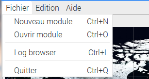

Menu Fichier de Gpredict. Le menu affiche Nouveau module, Ouvrir module, Log Browser et Quitter

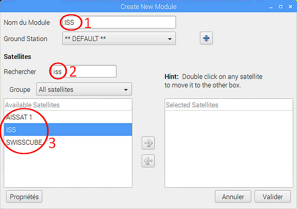

Nous allons créer un module qui ne contiendra que l’ISS puisque c’est ce satellite qui nous intéresse.
Pour accéder à la création d’un module, ouvrez le menu Fichier et cliquez sur l’item Nouveau module.
La fenêtre ci-dessous s’ouvre. Dans la zone Intitulée Nom du module saisissez le nom que vous voulez donner à ce module (1). C’est ce nom qui sera affiché sur l’onglet du module et dans la barre de titre de la fenêtre quand celle-ci sera active. Ici j’ai appelé le module ISS.
gpredict_22La station sol est celle définie par défaut. SI vous avez réalisé cette étape précédemment, c’est votre station qui sera sélectionnée.

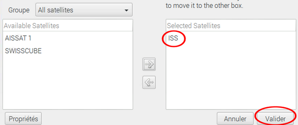

Dans la zone Rechercher saisissez iss (2). Tous les satellites ayant les 3 lettres iss dans leur nom seront affichés dans la liste Available Satellites. Finalement comme seule l’ISS nous intéresse, sélectionnez la ligne et cliquez sur le bouton central pour envoyer ISS dans la colonne de droite: Selected Satellites (3). Vous pouvez aussi double cliquer sur ISS pour l’envoyer dans la colonne de droite. Vous devriez obtenir :
gpredict_23
Cliquez sur le bouton Valider en bas à droite de la fenêtre pour enregistrer le module.

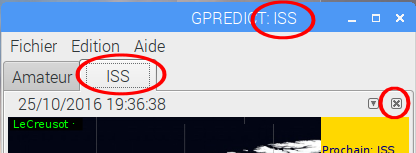

gpredict_24Sur l’écran vous avez ajouté un onglet ISS et la barre de titre affiche l’onglet actif ISS également. Pour supprimer un module de l’affichage, cliquez sur la croix à droite de la fenêtre de module. Pour supprimer le module Amateur : Cliquez sur l’onglet Amateur puis sur la petite croix. Le module Amateur disparait. Si Iss est le seul module affiché, il n’y a plus d’onglet.

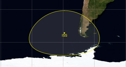

Vous disposez maintenant d’un affichage de la position de l’ISS en temps réel. On va améliorer encore un peu les choses.

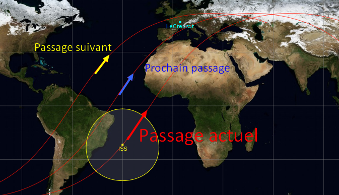

Activation de la trace terrestre

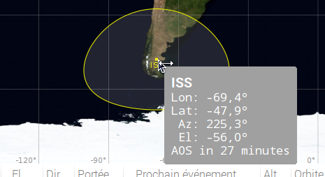

L’ISS est localisée sur votre carte par un petit carré coloré qui se déplace, accompagné du nom de satellite et d’un cercle coloré indiquant la zone depuis laquelle il peut être vu (reçu pour les radioamateurs) sur Terre.
Image montrant l'ISS au large de l'Amérique du Sud entourée par la zone de visibilité terrestre.
Ce serait intéressant d’afficher la trace de l’ISS sur Terre. C’est la courbe qui représente l’ensemble des points situés sur Terre à la verticale de l’ISS. Comme si l’ISS laissait pendre un fil à plomb qui marquerait son passage 🙂

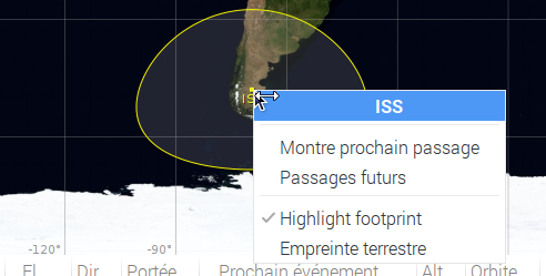

Faites un clic avec le bouton droit de la souris sur le point représentant l’ISS. Un menu s’ouvre.
Menu ouvert si on clique avec le bouton droit de la souris sur le carré représentant l'ISS àl'écran.Les deux premières lignes (Montre prochain passage et Passages futurs) ouvrent chacune un tableau de chiffres donnant ces informations.
Highlight footprint est le seul item du menu validé par défaut. Il permet de colorer l’intérieur du cercle représentant la zone de visibilité de l’ISS depuis la Terre.
Image montrant les informations affichées dans une boîte d'information si on laisse le curseur de souris sur le carré représentant l'ISSAOS (Acquisition of Signal) indique dans combien de temps le satellite sera visible depuis la station sol.
Empreinte terrestre est l’item qui nous intéresse. Cliquez sur cette ligne pour afficher l’empreinte terrestre. Le nombre de passages se règle dans l’onglet Modules > Préférences > Vue Carte, la couleur se règle dans le même onglet.
Menu ouvert lorsqu'on clique sur le point représentant l'ISS.Si vous activez l’affichage de l’empreinte terrestre, vous obtenez cet affichage qui permet par exemple de voir que les prochains passages seront intéressants pour l’observation de l’ISS.
Carte montrant 3 passages de l'ISS, l'actuel et les deux prochains.

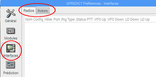

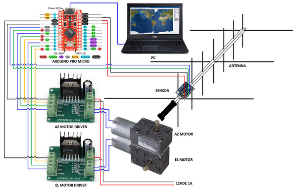

gpredict_30Dans le menu Préférences, Interfaces donne accès à une fenêtre comportant 2 onglets dans lesquels on va pouvoir enregistrer un ou des appareils : Radios (Émetteur-récepteur) dont Gpredict va programmer la fréquence en tenant compte du Doppler et Rotors qui permet de gérer différents types de rotors chargés de garder les antennes pointées vers l’ISS pendant toute la durée du passage.
Schéma synoptique d'un système de pointage d'antennes vers l'ISS à base d'Arduino Micro et de deux moteurs courant continu avec démultiplication.C’est par exemple le cas de ce système de pointage utilisé par le SARC (School Amateur Radio Club Network) pour équiper les écoles.
