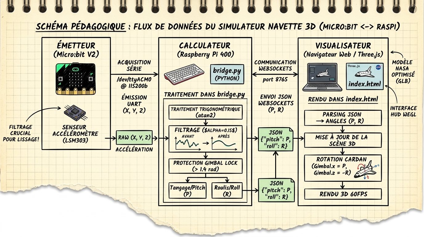

Comment ça marche sous le capot ?
Si on se contente de brancher la micro:bit en USB pour essayer de faire bouger un objet 3D directement dans le navigateur, on se rend vite compte que ça saccade ou que la connexion finit par figer. Pour que notre manche à balai réagisse au quart de tour, sans latence et de manière fluide, il faut soigner un peu la tuyauterie logicielle.
L’idée de ce montage sur le Raspberry Pi 400, c’est de faire dialoguer le matériel et la page web en temps réel. Pour y parvenir proprement, j’ai découpé le problème en trois briques :
  • À la source (la micro:bit) : on crache les trames brutes de l’accéléromètre en continu sur le port série (UART). C’est du bas niveau, mais c’est d’une fiabilité absolue.
  • Au milieu (la moulinette Python) : un script tourne en tâche de fond sur le Pi pour intercepter ces trames. C’est lui qui fait le vrai travail : il calcule les angles, filtre les tremblements du capteur pour lisser le mouvement, évite qu’on parte en vrille à 80° à cause du Gimbal Lock (blocage de cardan), et pousse le résultat propre sur un canal WebSocket local.
  • À l’affichage (HTML / Three.js) : la page web se contente d’écouter ce flux en direct et d’incliner la maquette 3D dès qu’un message arrive. On ne fait porter aucune charge de calcul lourde au navigateur.
C’est une approche de maker : on sépare les tâches, on utilise des protocoles standards et robustes, et surtout, tout reste en local sur la machine.

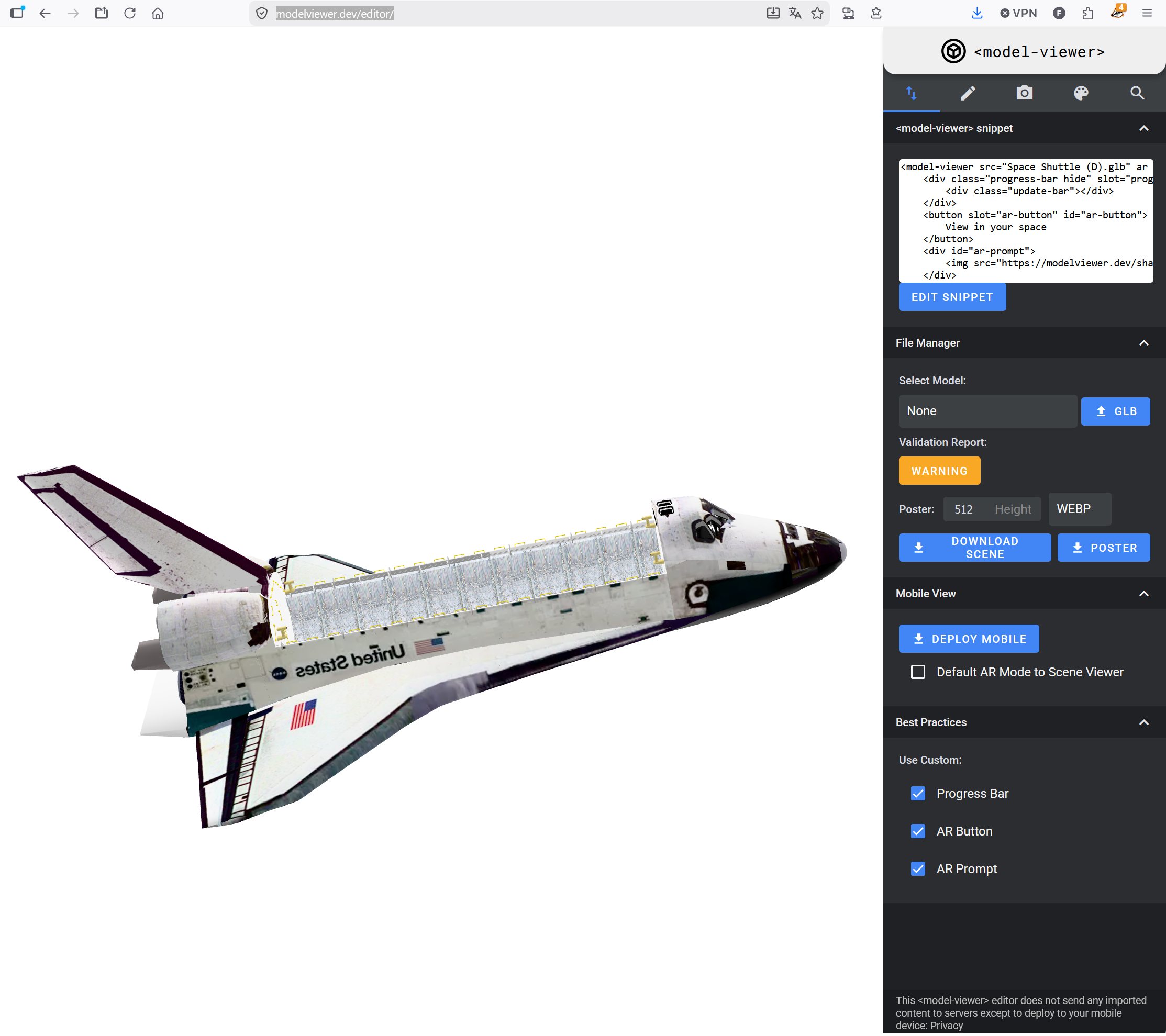

Préparation du fichier
Dans ce dossier GitHub, vous trouverez des modèles dans divers formats (souvent du .obj ou .3ds). Pour mon projet, j’ai choisi de convertir et de renommer le modèle de la navette pour plus de simplicité :
Rendu 3D modelviewer navette spatiale sur Raspberry Pi 400
Le fichier vu dans https://modelviewer.dev/editor/
Le format .glb est particulièrement efficace sur le Raspberry Pi 400 car il charge les textures et le maillage d’un seul bloc, ce qui évite de multiplier les appels réseau ou les erreurs de liens vers les images de texture.
Optimisation pour le Raspberry Pi 400

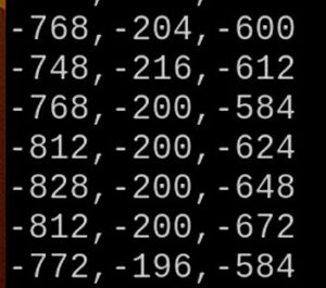

La preuve par l’image : Test du flux avec Screen
Pour vérifier que ma micro:bit « cause » correctement avec le Raspberry Pi 400, j’ai utilisé l’utilitaire screen. C’est un outil simple et efficace pour ouvrir une console série en une ligne de commande (installez le s’il n’est pas sur votre système).
Une fois la carte branchée, j’ai lancé la commande suivante dans le terminal :
screen /dev/ttyACM0 115200
Le résultat est immédiat. On voit défiler les trames de télémétrie brute sous forme de triplets de données (X, Y, Z). Chaque ligne représente une capture de l’accéléromètre envoyée vers le Pi400 :
Capture du flux série : les données arrivent en temps réel sur le Raspberry Pi.
Le terminal confirme que la liaison fonctionne\ ou : relance le defilé de data . Les données sont prêtes à être traitées par notre calculateur Python.
Note pratique : Pour quitter screen et reprendre la main, la méthode la plus simple sur le Raspberry Pi 400 consiste tout bêtement à fermer la fenêtre de votre terminal (en cliquant sur la croix). Cela tuera automatiquement le processus et libérera le port série pour l’étape suivante.

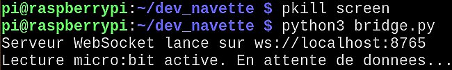

Le Calculateur de Vol : Mise en place du pont Python
Une fois que vous avez vérifié que les données arrivent bien avec screen, une étape cruciale consiste à libérer proprement le port série. Sur le Raspberry Pi, fermer la fenêtre du terminal ne suffit pas toujours : le processus screen peut rester actif en arrière-plan et « verrouiller » l’accès à la micro:bit, empêchant notre futur script Python de se connecter.
Libérer le port série
Pour être certain que la voie est libre, ouvrez un terminal et exécutez la commande suivante pour mettre fin à toute session screen résiduelle :
pkill screen

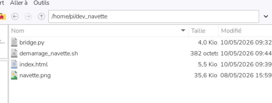

Préparation de l’environnement de travail
Nous allons maintenant créer un espace propre pour notre projet. Je vous suggère de créer un dossier dédié afin d’y regrouper le calculateur et, plus tard, la page web de rendu 3D :
mkdir dev_navette
cd dev_navette
Créez ensuite un fichier nommé bridge.py (par exemple avec l’éditeur nano ou Thonny) et insérez-y le code suivant. C’est ce script qui va transformer la télémétrie brute en ordres de commande exploitables.
Le serveur WebSocket est prêt et la lecture micro:bit est active.

  2. Terminal 2 – Le Calculateur (Bridge) : Ce terminal va gérer la liaison entre la micro:bit et le réseau.
    cd ~/dev_navette
    python3 bridge.py
Une fois ces deux services lancés, ouvrez Chromium et tapez l’adresse suivante : http://localhost:8000.

Installation et mise en route
Pour déployer ce projet sur votre Raspberry Pi, suivez ces étapes de configuration :
  • Téléchargez l’archive fichiers_navette.zip et décompressez-la.
  • Répartissez les fichiers dans le dossier /home/pi/dev_navette/ comme illustré sur l’image ci-dessus (bridge.py, demarrage_navette.sh, index.html et navette.png). Notez que le modèle 3D shuttle.glb doit également se trouver dans ce répertoire.
  • Placez le fichier Banc_Navette.desktop directement sur votre Bureau (Desktop).

Pour résumer le fonctionnement de ce manche à balai spatial, voici le chemin parcouru par l’information :
Mouvement Physique (Main)
➔ Accéléromètre (Valeurs brutes en mg)
➔ Liaison UART/USB (Trame CSV)
➔ Calculateur bridge.py (Trigonométrie + Filtre Passe-Bas)
➔ Paquet JSON (Données formatées)
➔ Serveur WebSocket (Diffusion temps réel)
➔ Three.js (Mise à jour de la scène WebGL)
➔ Rendu 3D (La navette s’incline à l’écran)
En séparant ainsi l’acquisition (Micro:bit), le calcul (Python) et le rendu (JavaScript), je m’assure une souplesse totale. C’est une méthode de travail que je privilégie systématiquement : utiliser des standards ouverts permet de s’affranchir de l’obsolescence programmée et garantit que ce montage fonctionnera encore dans plusieurs années, peu importe l’évolution des navigateurs ou des systèmes d’exploitation.
