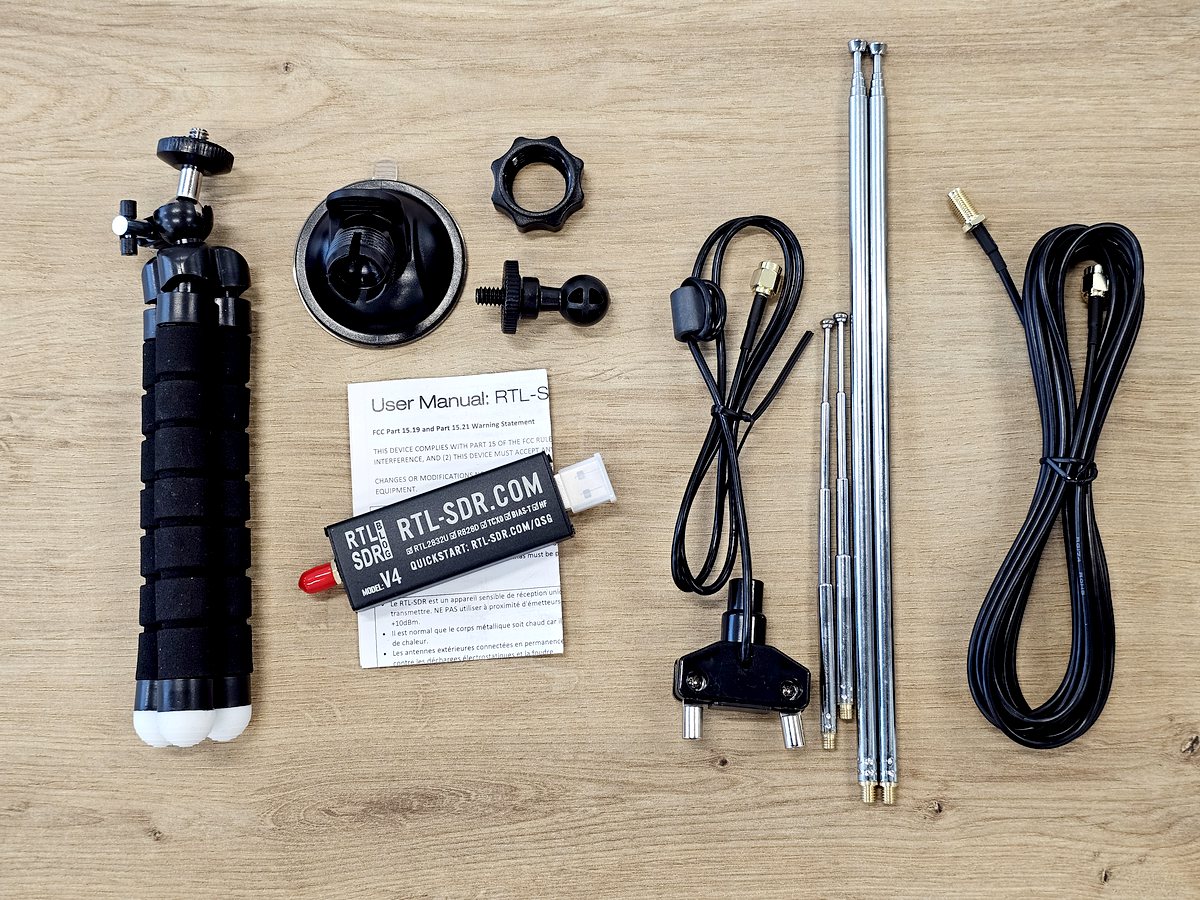

Avant de brancher quoi que ce soit sur le PC, on va faire un petit tour d’horizon du matériel. J’ai opté pour le kit complet avec le jeu d’antennes, car c’est vraiment l’idéal pour démarrer de zéro sans se casser la tête.

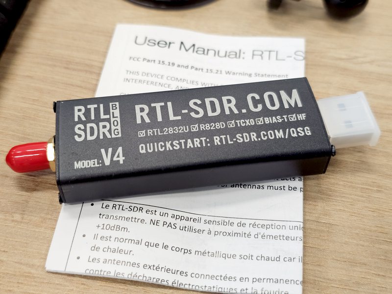

Comme vous pouvez le voir sur la photo, le matériel fourni est assez complet. On y trouve :
  • La fameuse clé USB RTL-SDR V4.
  • Une base d’antenne dipôle avec son câble coaxial.
  • Deux jeux de brins télescopiques (des courts et des longs) à visser sur la base.
  • Une rallonge de câble.
  • Des fixations : un petit trépied flexible et un support à ventouse.
  • Une notice de démarrage rapide.

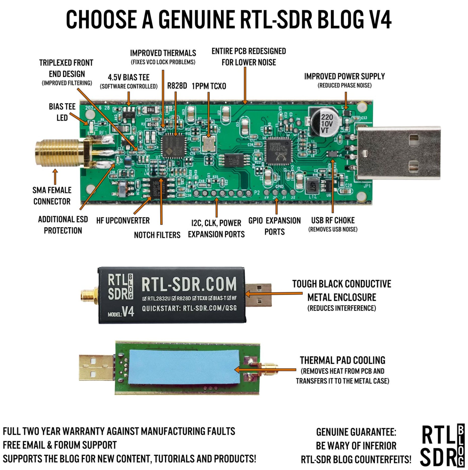

Faisons un petit zoom sur la star du jour. Le boîtier est en métal noir, bien robuste. Ce n’est pas que pour faire joli : ce boîtier sert de radiateur pour dissiper la chaleur. Ces petites bêtes ont tendance à chauffer un peu en fonctionnement, c’est tout à fait normal.
Sur le dessus, on lit clairement le pedigree de la clé : la puce RTL2832U, le fameux tuner R828D, un oscillateur TCXO pour garantir la stabilité de la fréquence, etc. D’un côté, on a la prise USB classique (protégée par un capuchon translucide) et de l’autre, le connecteur d’antenne SMA doré, bien à l’abri sous son bouchon rouge.

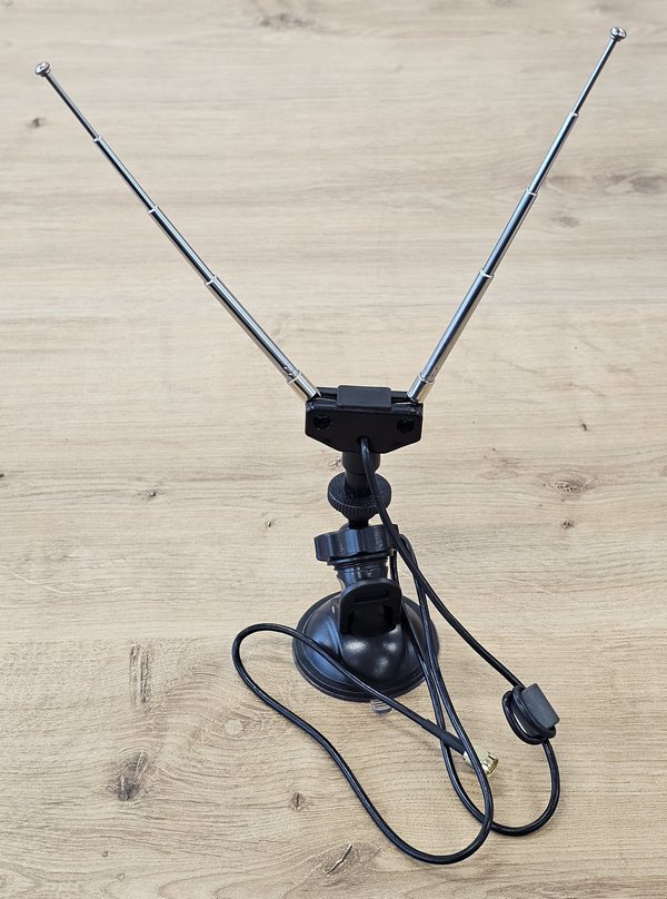

Pour commencer les tests, j’ai simplement monté les deux petits brins télescopiques sur la base en forme de « V ». J’ai fixé l’ensemble sur le support à ventouse. C’est basique, rapide à assembler, et la ventouse est bien pratique pour coller l’antenne sur le carreau d’une fenêtre afin de mieux capter les ondes de l’extérieur.

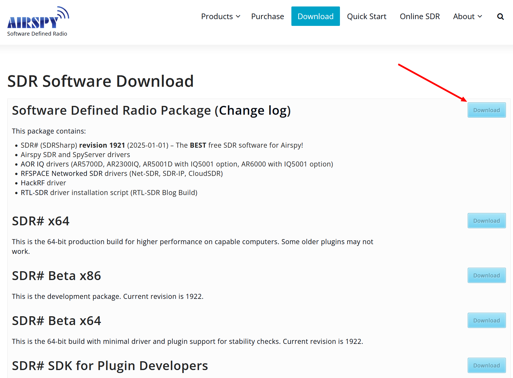

Direction le site officiel d’Airspy pour télécharger l’archive correspondant à notre système.
Téléchargement SDR#

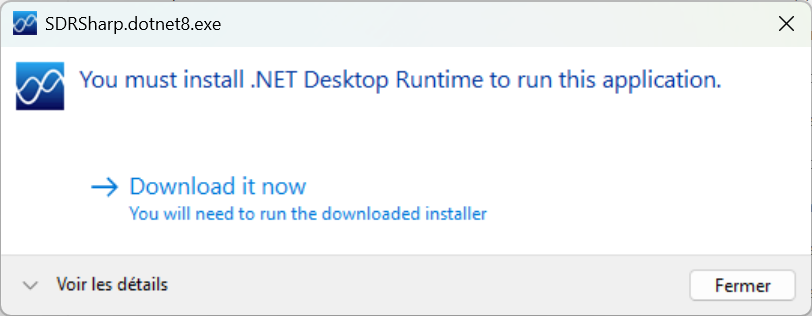

Lancez le logiciel sdrsharp.dotnet8, vous risquez fort de tomber sur cette petite fenêtre d’avertissement.
Erreur .NET
Pour tourner, SDR# a besoin d’un « moteur » en arrière-plan fourni par Microsoft : le .NET Desktop Runtime (en version x86). Si votre PC n’est pas à jour, le logiciel refusera tout simplement de s’ouvrir.

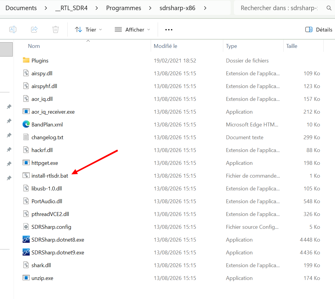

Maintenant que le moteur est en place, on retourne dans notre dossier SDR#. Repérez le fichier nommé install-rtlsdr.bat.
Fichier bat

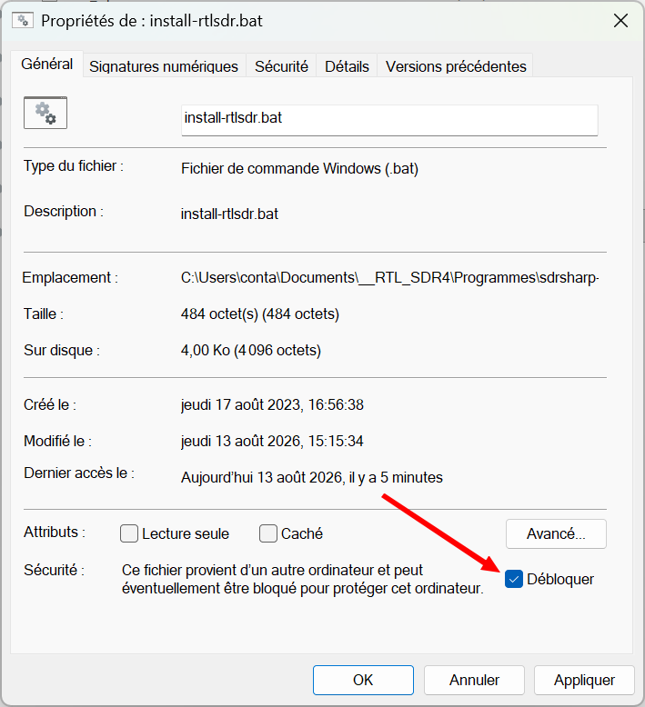

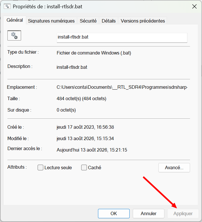

Avant de double-cliquer dessus, une petite manipulation s’impose souvent. Windows est parfois un peu paranoïaque avec les fichiers téléchargés sur internet. Faites un clic droit sur ce fichier, allez dans « Propriétés », et regardez tout en bas de la fenêtre. Si vous voyez une case « Débloquer », cochez-la.
Débloquer le fichier
Cliquez ensuite sur le bouton « Appliquer » pour valider cette modification. Cela évitera à Windows de bloquer l’exécution de notre précieux script.
Appliquer la modification

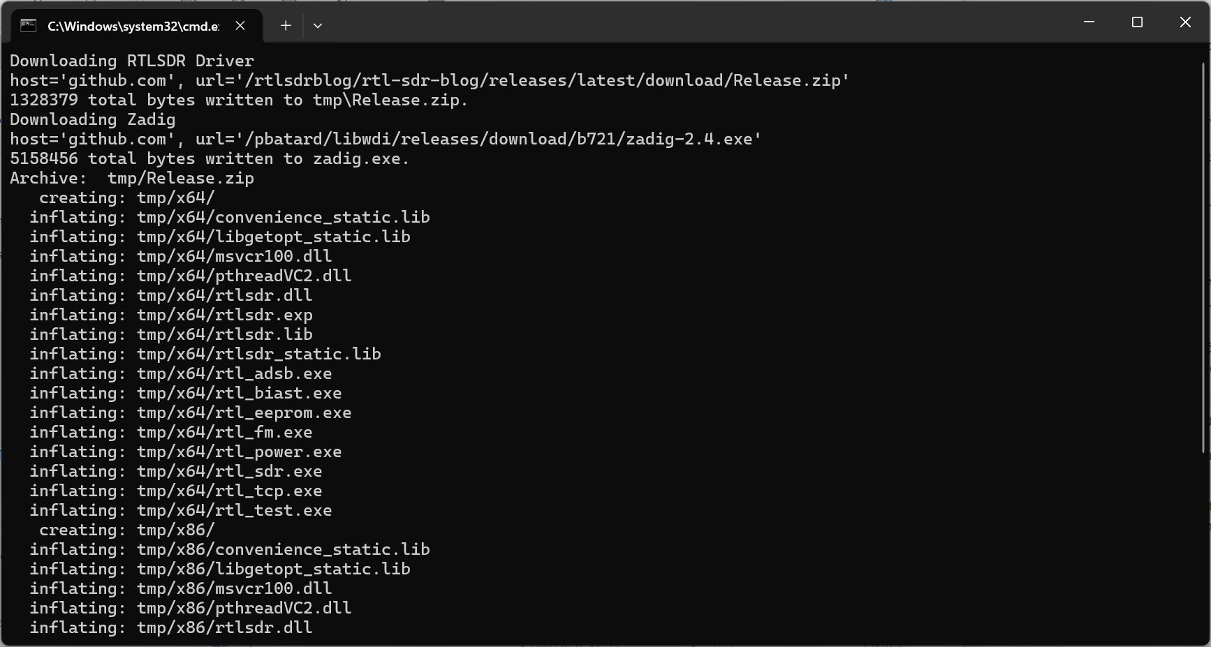

Une fois débloqué, double-cliquez sur install-rtlsdr.bat. Une fenêtre de commande va s’ouvrir. Laissez-la travailler. Ce petit script est génial : il va chercher tout seul sur internet les pilotes mis à jour pour notre V4 et télécharge un utilitaire indispensable appelé Zadig.
Fenêtre de commande
Quand le texte s’arrête de défiler, vous pouvez fermer cette fenêtre noire.

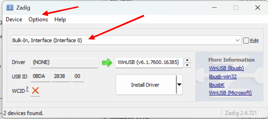

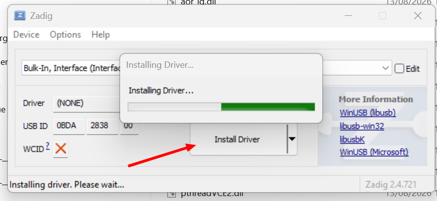

Dans votre dossier SDR#, un nouveau fichier est apparu : zadig.exe. Faites un clic droit dessus et choisissez « Exécuter en tant qu’administrateur ». Attention, avec Zadig, on ne clique pas au hasard sous peine de désinstaller sa souris ou son clavier !
Allez d’abord dans le menu « Options » et cochez « List All Devices ». Dans la liste déroulante qui apparaît juste en dessous, sélectionnez « Bulk-In, Interface (Interface 0) ».
Interface Zadig
Vérifiez bien que la petite case « USB ID » affiche 0BDA 2838 00, c’est la signature exacte de notre clé. Assurez-vous que le pilote proposé à droite de la flèche verte est bien « WinUSB ». Si tout est bon, cliquez sur le gros bouton « Install Driver » (ou « Replace Driver »).
Installation Zadig
L’installation démarre, cela prend généralement quelques dizaines de secondes. On patiente sans rien toucher.

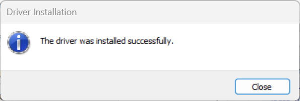

Succès Zadig
Le message de succès apparaît enfin ! Bravo, le plus dur est fait. Vous venez de transformer une simple clé USB en véritable récepteur radio. Vous pouvez fermer Zadig en toute sérénité.

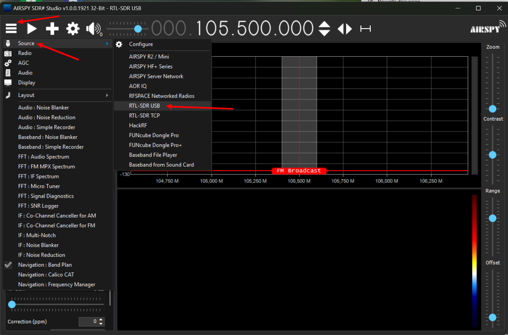

Sélection de la bonne source

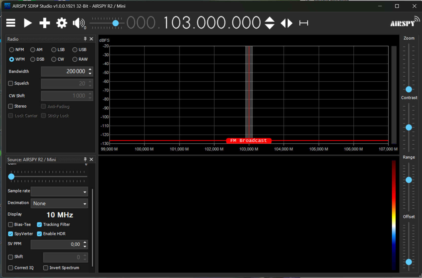

La première chose à faire est de dire au logiciel d’écouter notre clé USB et pas autre chose. Regardez en haut à gauche, vous avez une icône en forme de menu (les trois lignes horizontales). Cliquez dessus, allez sur Source, et dans la liste, choisissez RTL-SDR USB.

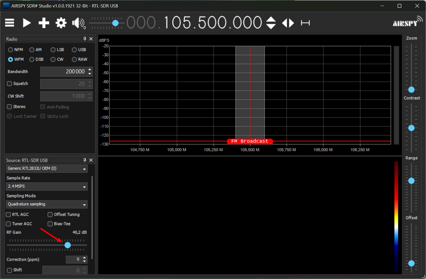

Dans le panneau latéral de gauche, vous devriez maintenant voir apparaître les réglages de votre clé. Le menu déroulant « Device » doit afficher fièrement « Generic RTL2832U OEM (0) ». C’est bon signe : le logiciel communique parfaitement avec le matériel !
Le piège du débutant : Le réglage du gain
Surtout, ne cliquez pas encore sur le bouton Play (le triangle en haut à gauche) ! Il y a un piège classique dans lequel tout le monde tombe la première fois.
Par défaut, le logiciel règle la sensibilité de l’antenne (le Gain RF) à zéro. Si on lance l’écoute maintenant, la clé sera « sourde », l’écran restera noir et vous n’entendrez qu’un souffle continu. C’est comme essayer de regarder par la fenêtre avec les volets fermés.
Regardez dans le panneau latéral gauche, sous les réglages de la source. Vous y trouverez un curseur nommé RF Gain. Glissez-le vers la droite, pour le régler aux alentours de 30 ou 40 dB. L’idée est d’ouvrir suffisamment les volets pour faire entrer le signal, mais pas trop pour ne pas être ébloui par les parasites (le bruit de fond). Laissez les cases RTL AGC et Tuner AGC décochées pour garder le contrôle manuel.

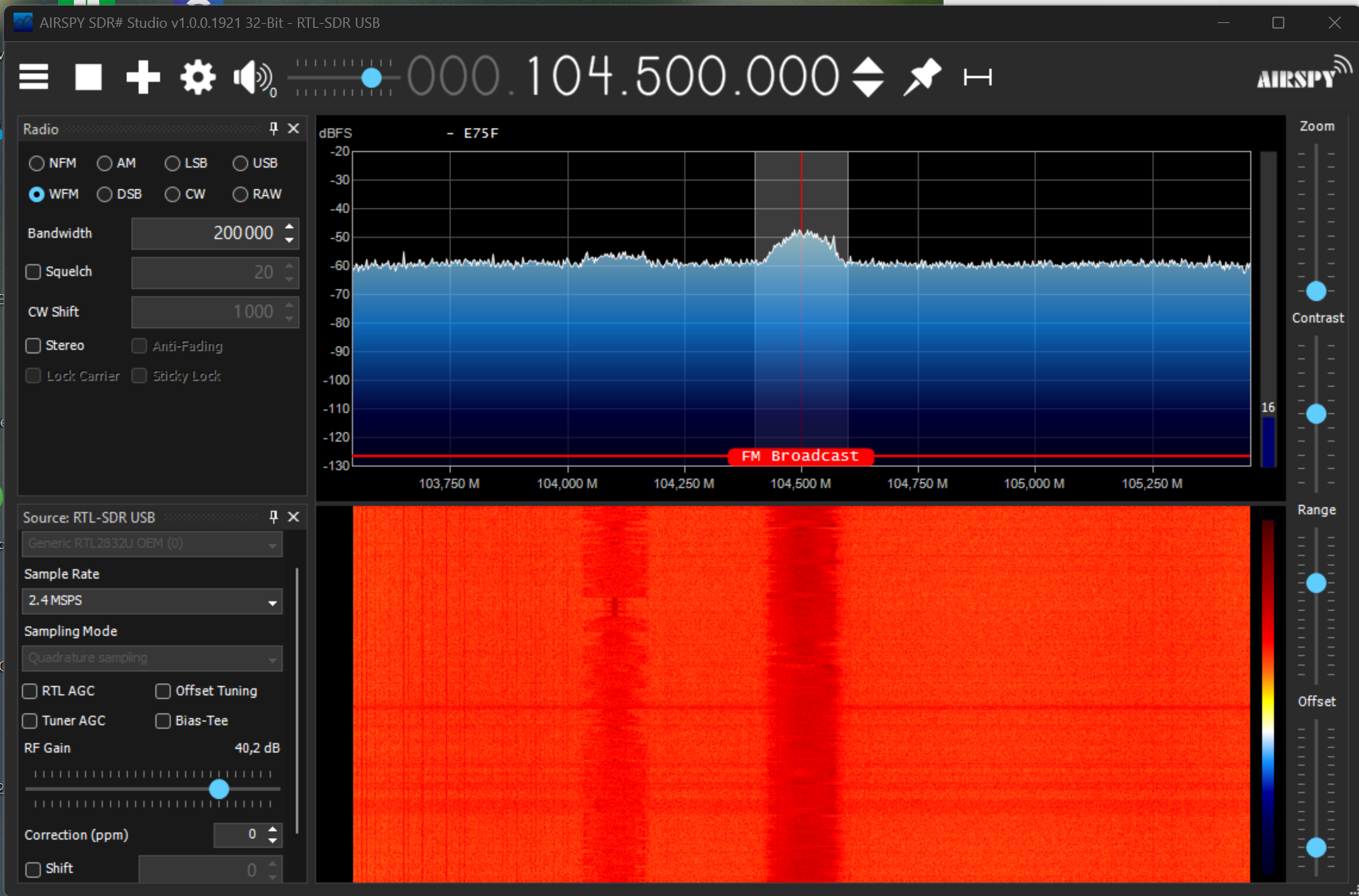

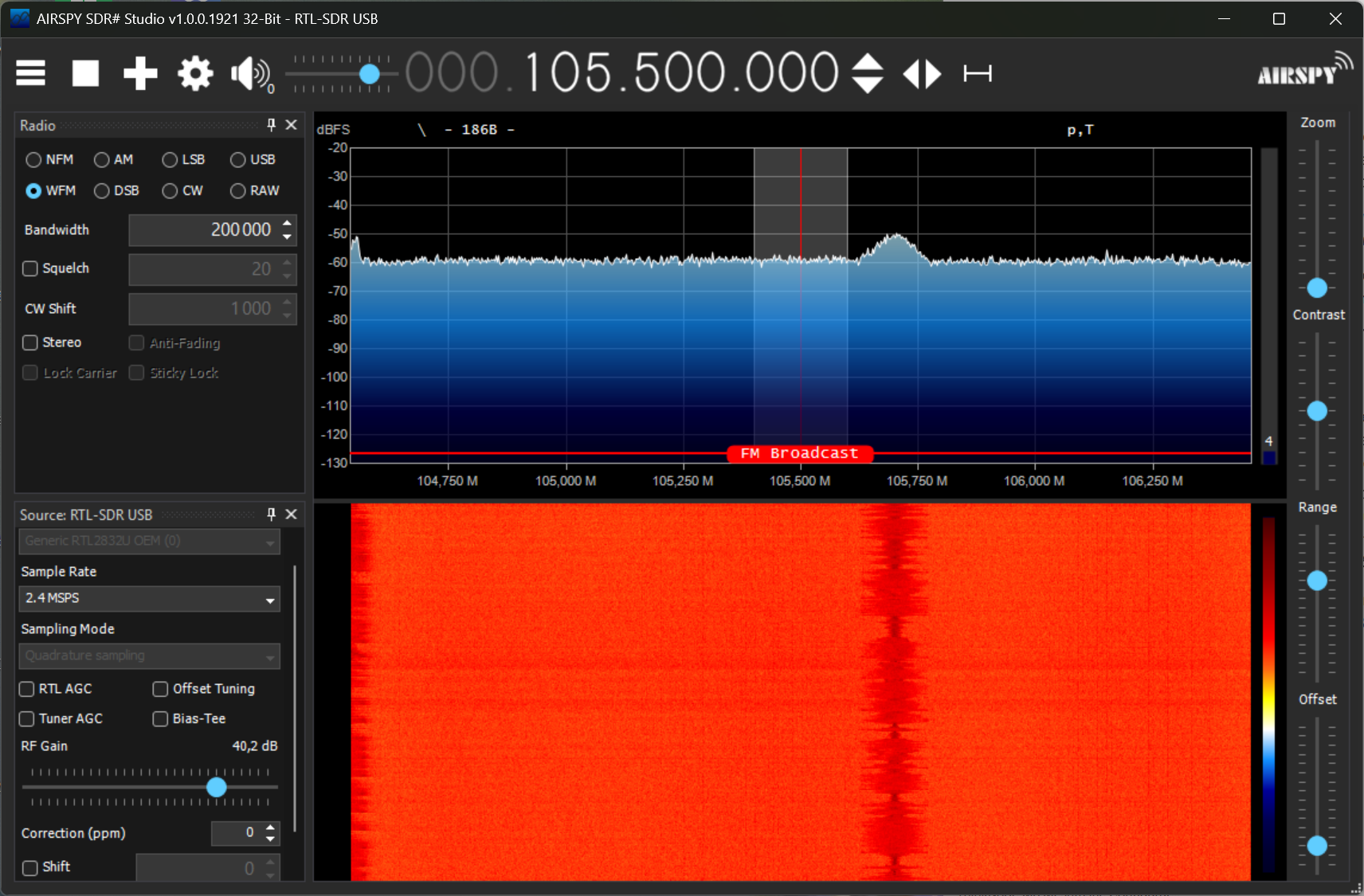

Maintenant que la clé n’est plus sourde, on peut appuyer sur le fameux bouton Play (le triangle) en haut à gauche.
L’écran s’anime ! Le graphique du haut montre l’intensité des signaux, et celui du bas, que l’on appelle le waterfall (la chute d’eau), montre l’historique de ces signaux qui défilent dans le temps.
L’astuce incontournable pour valider que votre antenne, votre clé, votre logiciel et le son de votre PC fonctionnent bien ensemble, c’est de tester avec un signal fort que l’on connaît bien : une station de radio FM commerciale.
En haut de l’écran, cliquez sur les chiffres de la fréquence pour vous caler, par exemple, sur 105.500.000 (adaptez en fonction des fréquences FM locales). Dans le panneau « Radio » à gauche, assurez-vous que le mode WFM (Wide FM) est sélectionné. Si vous entendez de la musique claire, félicitations, votre station d’écoute est 100 % opérationnelle !

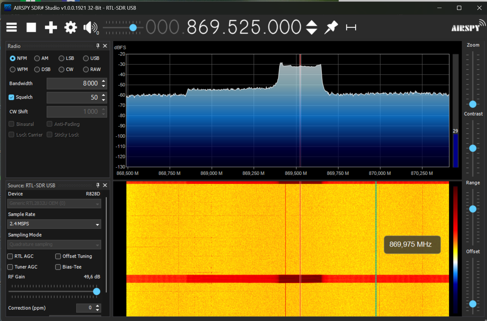

Écouter la radio, c’est bien, mais on est là pour faire de la technique. On va maintenant traquer les signaux numériques émis par un module Meshtastic (comme un M5 Stack d’Elecrow). Ici, on ne cherche plus à écouter (le protocole numérique LoRa ne produirait qu’un simple grésillement à l’oreille), on cherche à voir le signal.
Il faut savoir que les matériels radio obéissent à des plans de fréquences régionaux stricts. En Europe, la bande libre utilisée pour le LoRa est le 868 MHz. Si vous utilisez les réglages par défaut de Meshtastic (le canal LongFast), votre module émet très exactement sur 869.525 MHz.
Voici comment configurer SDR# pour l’observation :
  1. Modifiez la fréquence en haut de l’écran pour afficher 869.525.000.
  2. Dans le panneau « Radio », basculez du mode WFM au mode NFM (Narrow FM). Cela resserre le filtre d’écoute, c’est beaucoup plus adapté à l’analyse de ce type de signal.
  3. Prenez votre module Meshtastic (ou l’application smartphone qui y est connectée).
  4. Forcez l’envoi d’un message texte sur le réseau.
  5. Gardez les yeux rivés sur le waterfall en bas de l’écran.
La magie de la radio logicielle, c’est de rendre l’invisible visible. Au moment précis de l’émission, vous allez voir apparaître des traces colorées très brèves et caractéristiques. C’est la signature visuelle incontestable de la modulation LoRa (le fameux Chirp Spread Spectrum).
