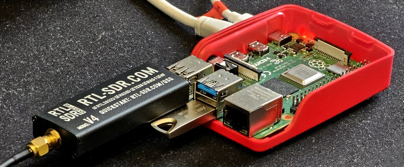

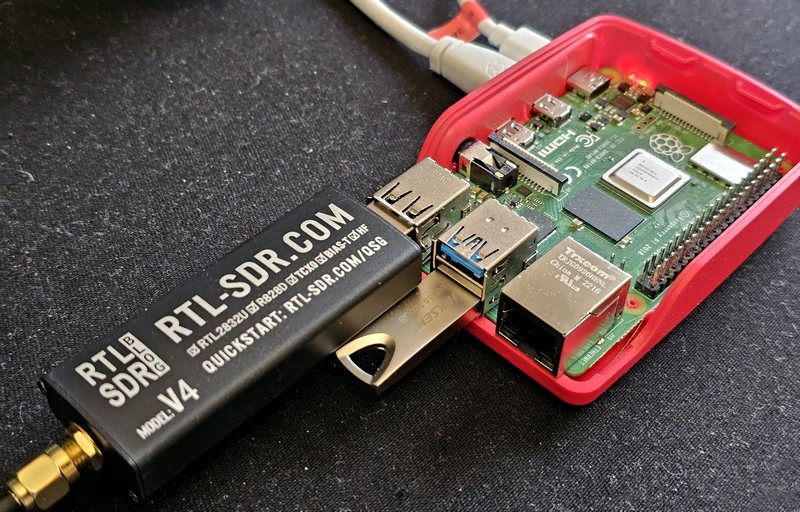

Dongle RTL-SDR v4 connecté en USB sur une carte Raspberry Pi 4 pour réception radio logicielle FM DAB+ ADS-B et Meshtastic. Publié le 18 août 2026 - par

On pourrait être tenté de brancher la clé RTL-SDR sur l’un des ports USB 3.0 (les ports bleus) du Raspberry Pi 4 en pensant gagner en performances. C’est une fausse bonne idée ! La puce RTL2832U fonctionne nativement en USB 2.0, et sa bande passante ne saturera jamais ce bus.
Surtout, les contrôleurs USB 3.0 sont tristement célèbres pour générer un fort rayonnement électromagnétique (EMI). Ces perturbations sont facilement captées par le tuner de la clé, ce qui fait inévitablement monter le plancher de bruit (noise floor) et crée des porteuses fantômes sur le spectre radio. Pour garder un signal le plus propre possible, j’applique toujours (quand c’est possible) ces quelques règles matérielles :
  • Je branche la clé RTL-SDR exclusivement sur un port USB 2.0 (les ports noirs).
  • J’intercale une rallonge USB blindée de bonne qualité pour éloigner physiquement le récepteur de la carte mère du Raspberry Pi.
  • Je m’assure que cette rallonge possède un tore de ferrite (ou j’en ajoute un clipsable au besoin) pour bloquer les courants de mode commun et filtrer les parasites qui remonteraient par le câble.

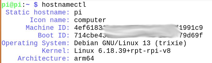

Je commence toujours par valider l’environnement de travail pour m’assurer des fondations du système. On va utiliser la commande suivante pour avoir une vue d’ensemble complète et propre de l’OS :
hostnamectl
Voici le résultat obtenu :
On constate qu’on tourne sur une architecture 64 bits (arm64) sous la distribution Debian GNU/Linux 13 (trixie) avec un noyau Linux 6.18 spécifique au Raspberry Pi. La base est solide et à jour.

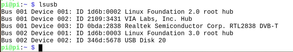

Ensuite, on connecte la clé RTL-SDR V4 sur l’un des ports USB du Raspberry Pi 5. On va lancer la commande classique pour lister les périphériques USB et confirmer la bonne détection du composant :
lsusb
Ce qui donne à l’écran :
On identifie clairement la ligne Bus 001 Device 003: ID 0bda:2838 Realtek Semiconductor Corp. RTL2838 DVB-T. La clé est bien reconnue au niveau matériel. À ce stade, le noyau Linux la considère par défaut comme un récepteur TNT standard. C’est le comportement attendu, et c’est précisément ce qu’on va modifier pour l’exploiter en analyse spectrale SDR.

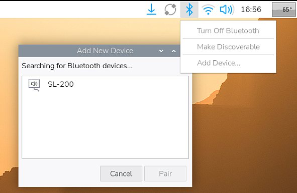

  1. Mise en attente de l’enceinte : Allumez votre enceinte Bluetooth et passez-la en mode appairage. Sur mon modèle, cela se traduit par une LED bleue qui se met à clignoter rapidement en attente de connexion.
  2. Recherche du périphérique : Sur le bureau de Raspberry Pi OS, cliquez sur l’icône Bluetooth située dans la barre des tâches en haut à droite de l’écran, puis sélectionnez Add Device…. Si le BlueTooth n’est pas en route cliquez d’abord sur Turn On BlueTooth.
Menu Bluetooth de Raspberry Pi OS, sélection de l'option Add Device

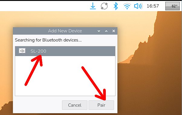

  1. Appairage : La fenêtre de recherche s’ouvre et scanne votre environnement. Repérez votre enceinte dans la liste (ici, mon modèle SL-200), cliquez dessus pour la mettre en surbrillance, puis cliquez sur le bouton Pair.
Sélection de l'enceinte SL-200 et clic sur le bouton Pair

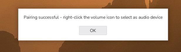

  1. Validation matérielle et logicielle : Au moment précis où l’appairage s’établit, la LED bleue de l’enceinte devient fixe et un bip sonore retentit. Côté logiciel, Raspberry Pi OS vous affiche une boîte de dialogue confirmant le succès de l’opération (Pairing successful). Cliquez sur OK.
Message de confirmation de l'appairage Bluetooth réussi sous Raspberry Pi OS

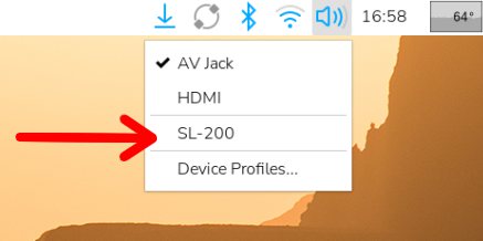

  1. Routage du son : L’enceinte est reconnue, mais il faut maintenant indiquer au système d’y envoyer le flux audio. Faites un clic droit sur l’icône de volume (le haut-parleur en haut à droite) et cochez simplement votre enceinte Bluetooth dans le menu déroulant, au lieu de la sortie par défaut (AV Jack ou HDMI).
Sélection de l'enceinte Bluetooth comme périphérique de sortie audio par défaut via un clic droit sur le volume

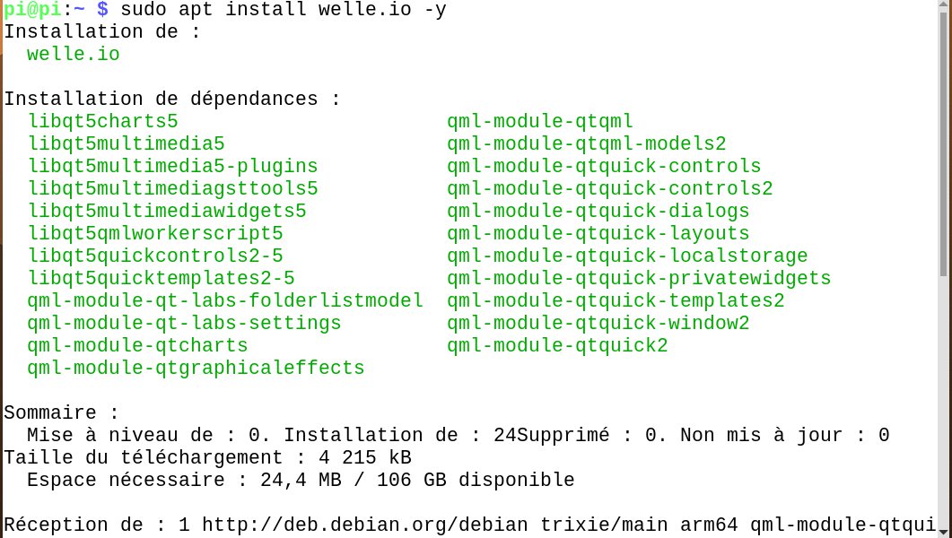

Le système audio est maintenant parfaitement configuré. Lorsque nous lancerons GQRX plus tard, l’interface graphique enverra automatiquement l’audio démodulé vers cette enceinte sans fil.

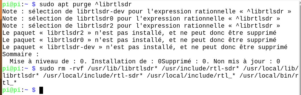

Même si je pars sur une installation fraîche, on va s’assurer qu’absolument aucun ancien pilote RTL-SDR générique ne traîne sur le système. C’est une précaution indispensable pour éviter tout conflit avec le nouveau tuner de la V4.
Je lance donc la purge pour éliminer toutes les traces éventuelles des anciennes librairies :
sudo apt purge ^librtlsdr
sudo rm -rvf /usr/lib/librtlsdr* /usr/include/rtl-sdr* /usr/local/lib/librtlsdr* /usr/local/include/rtl-sdr* /usr/local/include/rtl_* /usr/local/bin/rtl_*
Pas de panique si le système vous répond que les paquets ne sont pas installés ! C’est tout à fait normal si vous partez d’une installation propre de Raspberry Pi OS (comme moi). Cela confirme simplement que votre base est saine.

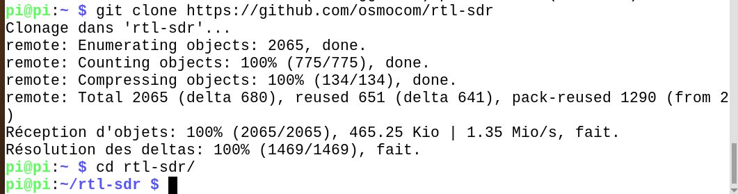

Récupération des sources et compilation des paquets V4
Maintenant que les outils de développement sont en place, on va récupérer le code source officiel des pilotes directement depuis le dépôt d’Osmocom :
git clone https://github.com/osmocom/rtl-sdr
cd rtl-sdr
C’est ici qu’on applique la méthode rigoureuse dont je parlais en introduction. Au lieu d’une installation classique (le traditionnel make install) qui pourrait créer des conflits de dépendances, je lance la compilation pour générer des paquets Debian (.deb) natifs. Avec la commande suivante, l’opération de compilation va prendre un peu de temps (1 mn sur un Pi4), c’est normal, on laisse le processeur du Pi 4 travailler :

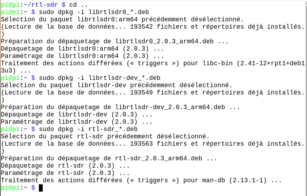

sudo dpkg-buildpackage -b --no-sign
Une fois la compilation terminée sans erreur, on remonte d’un niveau dans l’arborescence pour retrouver nos paquets fraîchement générés. Il ne reste plus qu’à procéder à leur installation propre via le gestionnaire dpkg :
cd ..
sudo dpkg -i librtlsdr0_*.deb
sudo dpkg -i librtlsdr-dev_*.deb
sudo dpkg -i rtl-sdr_*.deb
À ce stade, les pilotes spécifiques à la version 4 sont parfaitement intégrés au système de gestion de paquets de Raspberry Pi OS.

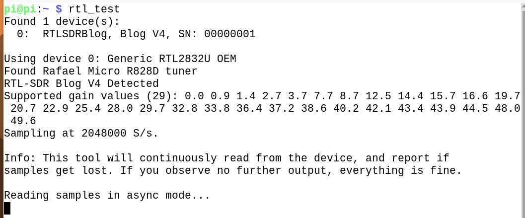

Pour cela, j’utilise l’outil de diagnostic intégré aux paquets qu’on vient d’installer. Je lance simplement la commande en console :
rtl_test
Cet outil va tenter d’ouvrir le périphérique, d’identifier le tuner (qui doit impérativement être reconnu pour la version 4) et de lire les échantillons. Pour stopper le test d’acquisition, il suffit de faire un classique Ctrl+C.
Voici le résultat obtenu sur mon terminal :
C’est tout bon ! L’analyse de ce retour de commande confirme plusieurs points techniques cruciaux pour la suite de nos expérimentations :
  • La clé est formellement identifiée (RTL-SDR Blog V4).
  • Le tuner spécifique Rafael Micro R828D est correctement détecté. C’est la preuve que les paquets fraîchement compilés font bien leur travail, là où les pilotes génériques auraient échoué.
  • La mention RTL-SDR Blog V4 Detected confirme la parfaite prise en charge matérielle de cette version (gestion du convertisseur de fréquence intégré).
  • Enfin, l’absence de message d’erreur à la suite de la ligne « Reading samples in async mode… » démontre qu’il n’y a aucune perte d’échantillons (dropped samples) au taux d’échantillonnage de 2,048 MS/s. La communication USB est stable et le signal est propre.

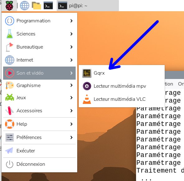

Une fois l’installation terminée, on peut lancer le logiciel. Soit en passant par le menu de l’interface graphique du Raspberry Pi (généralement dans la catégorie Son et Vidéo), soit tout simplement en tapant la commande suivante dans un terminal (si vous êtes sur l’interface de bureau) :
gqrx

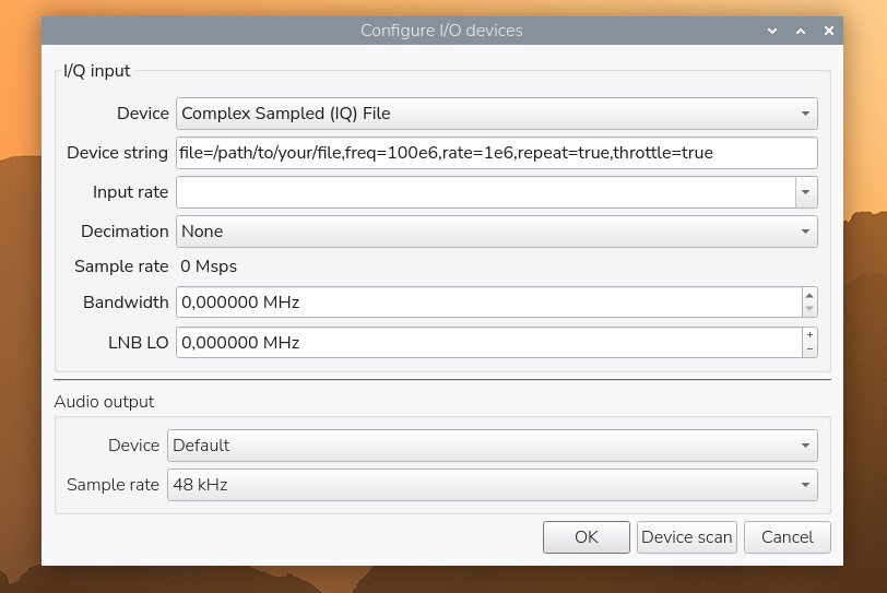

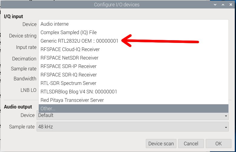

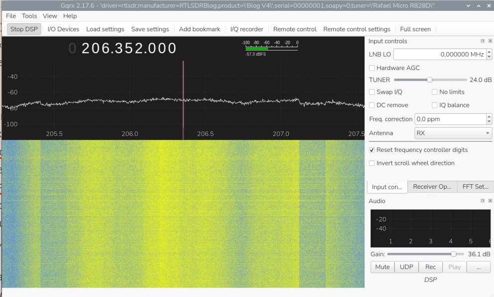

Lors du tout premier lancement, GQRX affiche immédiatement la fenêtre de configuration matérielle Configure I/O devices (image ci-dessus). C’est ici que l’on va « raccorder » virtuellement notre clé SDR au logiciel.
Par défaut, comme on le voit sur la capture d’écran, le logiciel est configuré pour lire un fichier (Complex Sampled (IQ) File). On va modifier cela pour pointer vers notre clé RTL-SDR :
Voici les paramètres à ajuster :
  • Dans la section I/Q input, déroulez la liste Device. Cherchez et sélectionnez votre clé. Elle doit apparaître sous un nom ressemblant à Generic RTL2838U.
  • Sur la ligne Input rate, sélectionnez 2400000 (soit 2,4 MS/s). C’est le taux d’échantillonnage standard optimal pour ces clés, offrant une large bande passante visuelle tout en restant parfaitement gérable pour le processeur du Raspberry Pi.
  • Laissez Decimation sur None, et les champs Bandwidth et LNB LO à 0,000000 MHz.
  • Dans la section Audio output, laissez le Device sur Default. GQRX utilisera ainsi la sortie son par défaut de votre système (Bluetooth, HDMI ou USB selon votre configuration). Laissez le Sample rate à 48 kHz.
Une fois ces paramètres ajustés, cliquez sur le bouton OK pour valider. L’interface principale de GQRX va alors s’ouvrir devant vous.
Lancement du traitement et premier signal

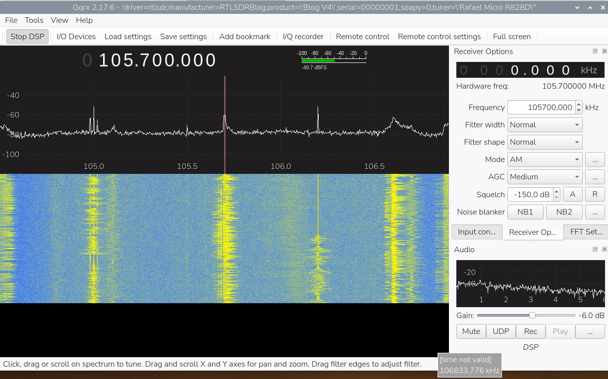

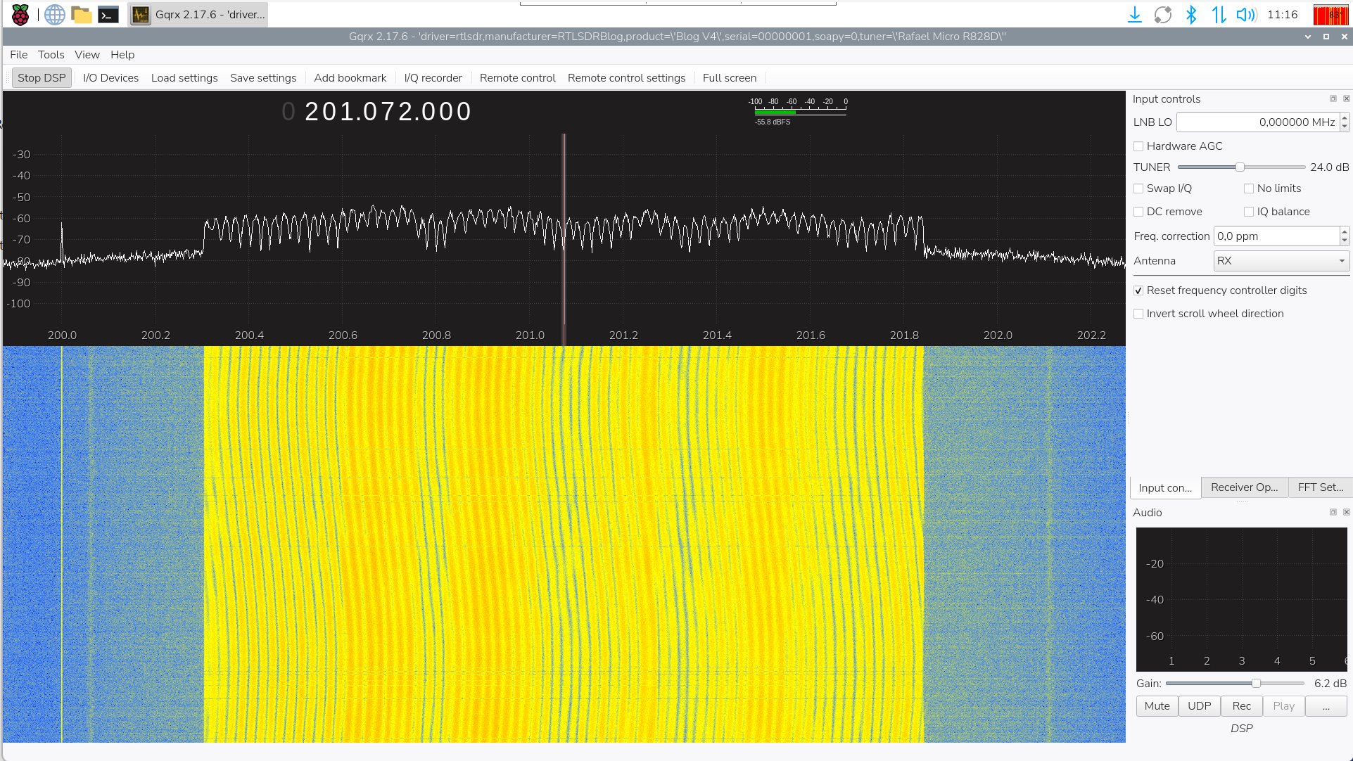

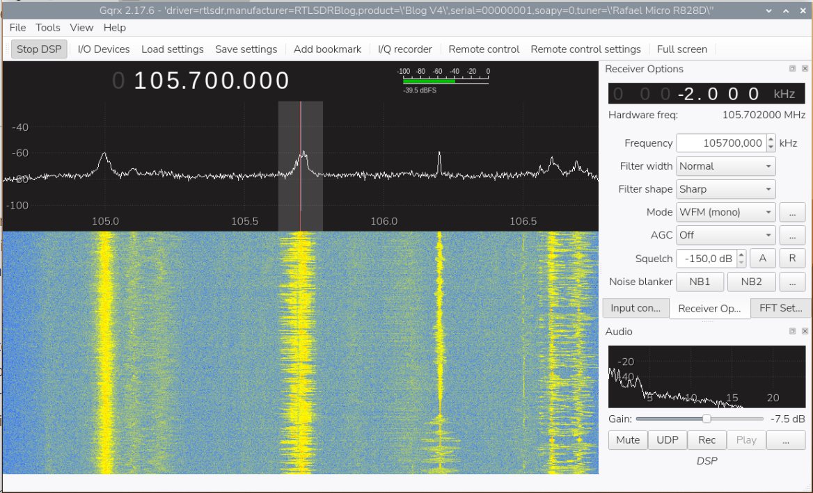

L’interface de GQRX s’ouvre enfin. Si vous observez attentivement la barre de titre de la fenêtre, vous constaterez que tous nos efforts de compilation ont payé : la clé V4 et son tuner R828D sont parfaitement identifiés par le logiciel.
Voici la procédure stricte pour capter votre premier signal, par exemple une station de radio FM locale :
  1. Démarrer l’acquisition : Cliquez sur le bouton Start DSP en haut à gauche. La cascade (le waterfall) va s’animer et le bruit de fond va apparaître, dévoilant l’activité radioélectrique en temps réel.
  2. Régler la fréquence : Utilisez les chiffres en haut à gauche pour vous caler sur une fréquence FM connue chez vous (sur la capture ci-dessous, je me suis calé sur 105.7 MHz).
  3. Adapter la démodulation : Dans le panneau de droite (Receiver Options), changez le Mode qui est souvent sur AM par défaut (comme on le voit sur mon écran, erreur classique quand on va trop vite !), et sélectionnez impérativement WFM (stereo) (Wide FM) pour la bande FM commerciale.
  4. Ajuster le gain matériel : C’est le secret d’une bonne réception ! Cliquez sur l’onglet Input controls à droite, et désactivez l’Hardware AGC. Poussez doucement le curseur LNA gain jusqu’à ce que le signal de la station sorte clairement du bruit de fond sur le graphique.
Si tout est bien configuré (notamment la sortie audio laissée sur « Default » lors de la configuration initiale), le son de votre station devrait jaillir de vos enceintes avec une parfaite clarté ! Pour ma part j’ai écouté « Les grosses têtes » un moment avec une qualité tout a fait acceptable.

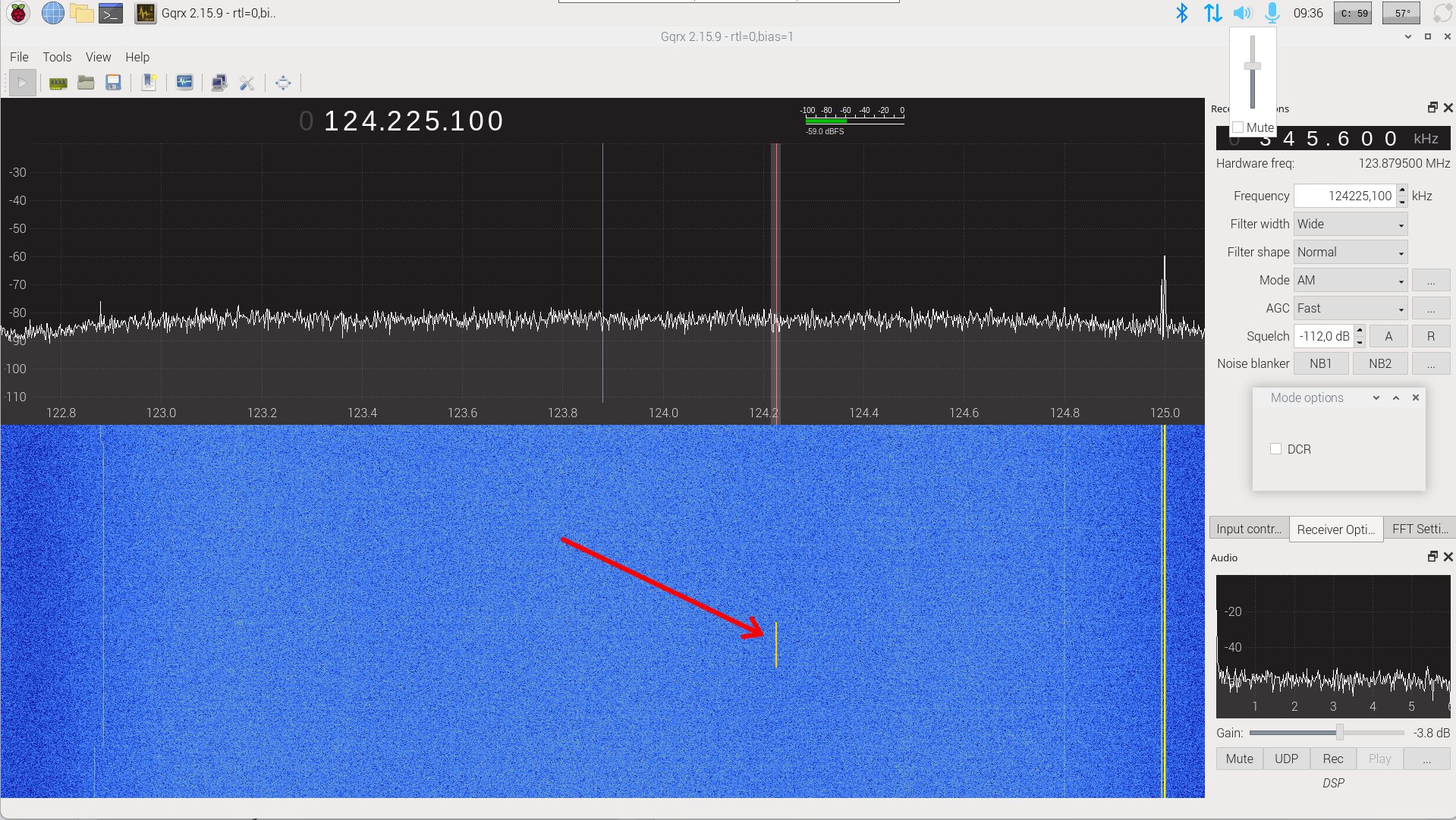

Comment écouter le trafic aéro en AM avec Gqrx sur Raspberry Pi (Bug « Pas de son »)
Si vous utilisez Gqrx sur une architecture ARM comme le Raspberry Pi, vous avez probablement constaté un phénomène frustrant : par défaut, Gqrx ne permet pas d’écouter l’AM. Alors que la démodulation FM (WFM) fonctionne parfaitement, le passage sur une fréquence aéronautique en mode AM se solde par un silence absolu dans les haut-parleurs, même avec le squelch grand ouvert.
Il ne s’agit pas d’une panne de votre clé RTL-SDR ou de votre carte son, mais d’un plantage mathématique silencieux du DSP (Digital Signal Processing). Sur ARM, une erreur d’optimisation matérielle dans la bibliothèque VOLK renvoie une valeur aberrante (NaN) lorsque le signal est nul. Cette erreur fait irrémédiablement planter l’algorithme du filtre IIR (Infinite Impulse Response) utilisé par Gqrx pour supprimer la composante continue (DC Remove). Lutter contre l’obsolescence programmée et le modèle économique du tout-jetable passe précisément par l’investigation et la correction de ce type de faille logicielle : il serait dommage de jeter ou de remplacer un matériel de réception parfaitement fonctionnel à cause d’une simple erreur de calcul du processeur.
Voici la procédure pas à pas pour configurer correctement votre matériel et contourner ce bug afin de libérer l’audio en AM.

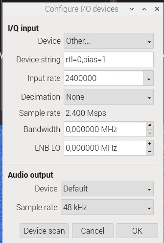

Activation matérielle du Bias-Tee (Alimentation LNA)
Si vous utilisez un amplificateur faible bruit (LNA) externe en tête de mât, il faut d’abord ordonner à la clé RTL-SDR d’envoyer la tension d’alimentation (généralement 4.5V ou 5V) à travers le câble coaxial.
  1. Ouvrez la fenêtre Configure I/O devices (l’icône en forme de carte mère dans la barre d’outils).
  2. Dans le champ Device string, saisissez rigoureusement la chaîne de paramètres suivante : rtl=0,bias=1
  3. Vérifiez que votre fréquence d’échantillonnage (Input rate) est adaptée, puis validez par OK.
Injection du paramètre bias=1 pour activer l’alimentation via le câble coaxial.

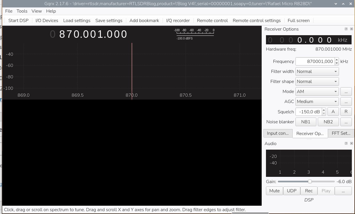

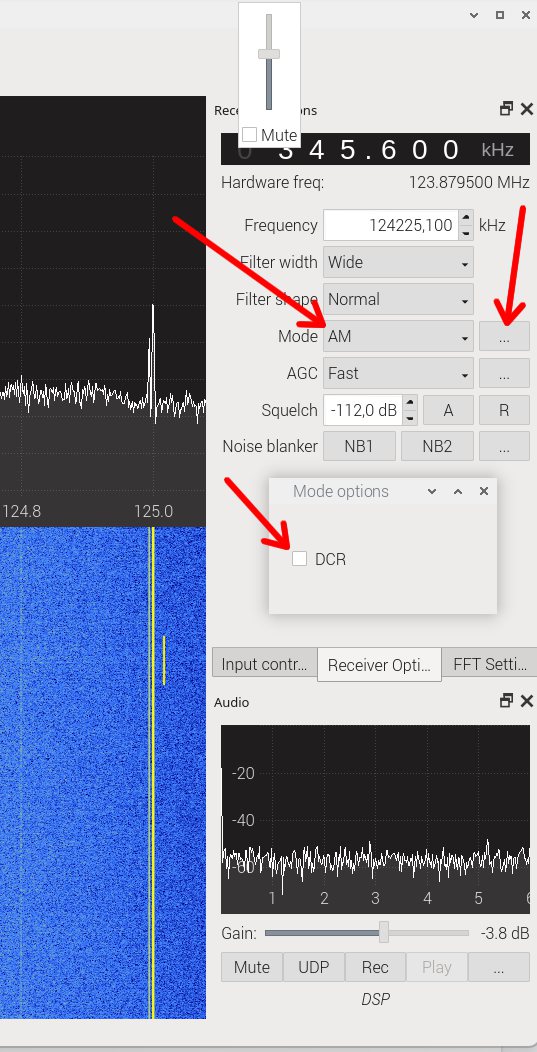

Contournement du bug du filtre DC Remove en AM
Maintenant que la chaîne RF est alimentée, nous devons empêcher le plantage mathématique du démodulateur AM en désactivant le filtre logiciel incriminé.
  1. Dans le panneau de droite, accédez à l’onglet Receiver Options.
  2. Dans le menu déroulant Mode, sélectionnez AM.
  3. Cliquez sur le bouton avec les trois petits points (…) situé immédiatement à droite du sélecteur de mode.
  4. Dans la petite fenêtre Mode options qui s’ouvre, décochez impérativement la case DCR (DC Remove).
Désactivation du filtre DCR pour empêcher le blocage du flux audio sous architecture ARM.
Validation de la réception aéronautique
La barrière logicielle est levée. Vous pouvez maintenant caler votre VFO sur une fréquence de la bande aéro VHF (généralement comprise entre 118.000 et 136.000 MHz).
  1. Réglez votre fréquence matérielle, sur une fréquence ou vous voyez du trafic dans le waterfall..
  2. Ajustez le niveau de votre Squelch juste au-dessus du plancher de bruit pour maintenir le silence radio en l’absence de transmission.
  3. Surveillez la cascade (waterfall). L’apparition d’une ligne verticale distincte (indiquée par la flèche rouge ci-dessous) trahit une communication en cours, qui doit maintenant être parfaitement audible dans vos haut-parleurs.
Interception claire d’une trame vocale AM après la levée du blocage logiciel.

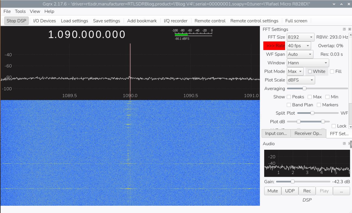

Bonus : Observation spectrale des trames ADS-B
Avant de nous lancer tête baissée dans le décodage, un peu de rigueur s’impose. La meilleure pratique consiste toujours à valider la présence physique du signal radioélectrique avant de confier le flux à un algorithme. L’objectif ici est d’intercepter la télémétrie (ADS-B) émise par les transpondeurs des avions de ligne passant à haute altitude.
Pour observer cette activité radioélectrique brute, relancez GQRX et appliquez ces paramètres spécifiques :
  • Fréquence : Calez-vous exactement sur 1090.000.000 Hz (1090 MHz).
  • Démodulation : Dans Receiver Options, choisissez le mode AM. Le signal ADS-B utilise une modulation de position d’impulsion (PPM) qui se traduit par des variations d’amplitude très marquées (On/Off).
  • Antenne : Si vous utilisez l’antenne télescopique fournie, repliez-la au minimum (soit environ 13 cm). Cela correspond approximativement à un quart d’onde, ce qui est parfaitement taillé pour cette fréquence. Placez l antenne à l’extérieur ou près d’une fenêtre.
  • Affichage FFT : C’est le paramètre secret de cette manipulation ! Les trames étant des salves ultra-rapides (environ 120 microsecondes), allez dans l’onglet FFT Settings à droite et poussez le Rate à 40 fps. Sans cela, la cascade serait trop lente pour figer le signal à l’écran.
Sur la capture ci-dessus, observez attentivement l’axe central. Ces minuscules tirets jaunes horizontaux qui apparaissent de façon sporadique dans la cascade, ce sont les « étincelles » RF des transpondeurs ! Chaque pointillé correspond à la transmission d’une trame contenant les données de vol d’un avion (identifiant, altitude, cap, vitesse).
La présence indéniable de ces signaux confirme que la réception matérielle est excellente. Nous avons le signal, il ne reste plus qu’à le traduire. Pensez à fermer complètement GQRX pour libérer l’accès à la clé USB, et passons à l’installation du décodeur logiciel ADSB !

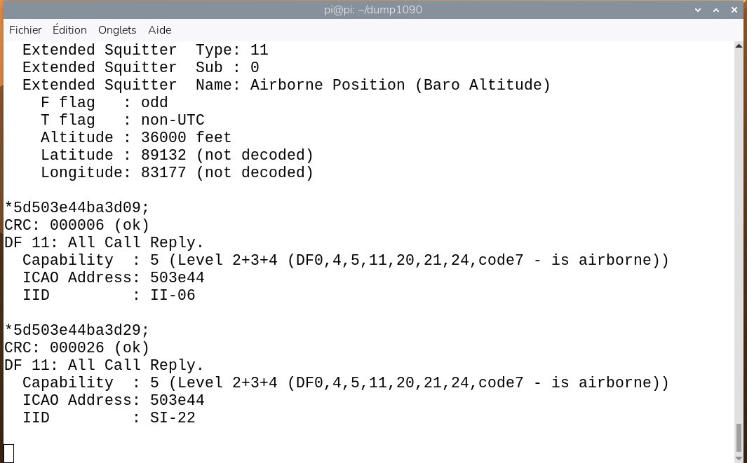

Premier test radar en ligne de commande
Le moment de vérité est arrivé. Avant toute chose, assurez-vous que GQRX est totalement fermé afin de libérer l’accès à la clé USB.

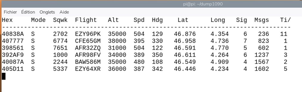

Nous allons lancer notre décodeur en mode interactif. Ce mode transforme votre terminal en un véritable tableau de bord rafraîchi en temps réel. Tapez la commande suivante :
./dump1090 --interactive
Bingo ! Le tableau de bord affiche instantanément les vols commerciaux captés dans votre espace aérien. Vous pouvez analyser les données de télémétrie décodées en direct :
  • Flight : L’indicatif de vol de l’appareil (on repère facilement des vols Air France, EasyJet ou British Airways sur cette capture).
  • Alt / Spd : L’altitude de l’avion (en pieds) et sa vitesse.
  • Lat / Long : Les coordonnées GPS exactes transmises par le transpondeur, prouvant que le décodage de la position fonctionne parfaitement.
Pour interrompre ce mode radar en terminal, il vous suffit d’utiliser le raccourci classique Ctrl+C.

Vous devriez voir défiler les trames ADS-B reçues comme ci dessus.

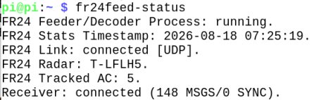

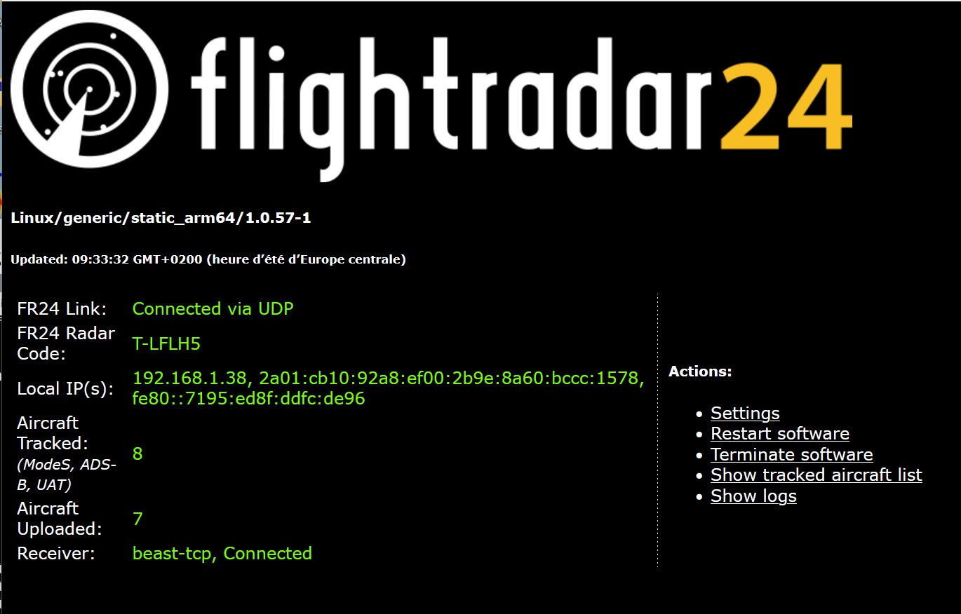

Laissez passer une trentaine de secondes pour que le tampon de réception de fr24feed se synchronise avec le flux de dump1090, puis interrogez le statut de votre radar :
fr24feed-status
Le système devrait vous renvoyer un diagnostic similaire à celui-ci :
La ligne fondamentale est FR24 Tracked AC: 5 (ou tout autre chiffre supérieur à zéro). Elle prouve techniquement que la liaison est opérationnelle. La chaîne complète de traitement (Clé SDR → dump1090 → flux binaire Beast port 30005 → fr24feed via beast-tcp → serveurs FR24) est parfaitement alignée !

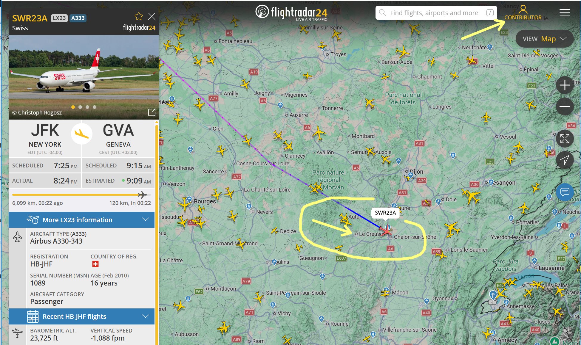

Le Graal : Votre statut Contributor
Rendez-vous sur l’interface web de votre compte Flightradar24. Le bandeau d’avertissement rouge a disparu et votre compte est officiellement passé sous le statut CONTRIBUTOR.
Ce statut valide la fiabilité de vos données au sein du maillage mondial. En remerciement, la plateforme débloque instantanément l’abonnement Business sur votre compte. Une belle récompense pour la rigueur de votre montage radio !
💡 Note concernant le démarrage de la station
Dans l’état actuel de notre configuration, si vous redémarrez votre Raspberry Pi, la réception s’arrêtera. Il faudra relancer manuellement la commande ./dump1090 --net (FlightRadar24 a été installé pour démarrer automatiquement). Pour une station destinée à fonctionner 24h/24, je vous incite fortement à automatiser cette étape ! Vous pouvez par exemple consulter ce tutoriel qui détaille la mise en place d’un démarrage automatique à l’aide d’un script (batch) et d’un fichier autostart.
Pour contrôler le fonctionnement de votre liaison Flightradar 24, connectez vous a l’adresse de votre Raspberry Pi, sur le port 8754, vous devez obtenir cette page de suivi qui confirme le bon fonctionnement de votre station FR24.

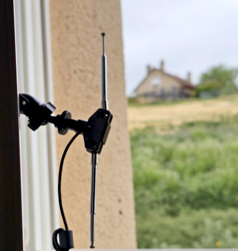

Pour tester la réception des trames ADS-B (1090 MHz) en conditions réelles, le dispositif a été déployé avec une configuration volontairement simple et accessible :
  • Antenne : dipôle taillé pour la bande (2 × 6,5 cm), fixé directement sur une vitre à l’aide d’une ventouse.
  • Hauteur : environ 5 m au-dessus du sol.
  • Orientation : plein est.

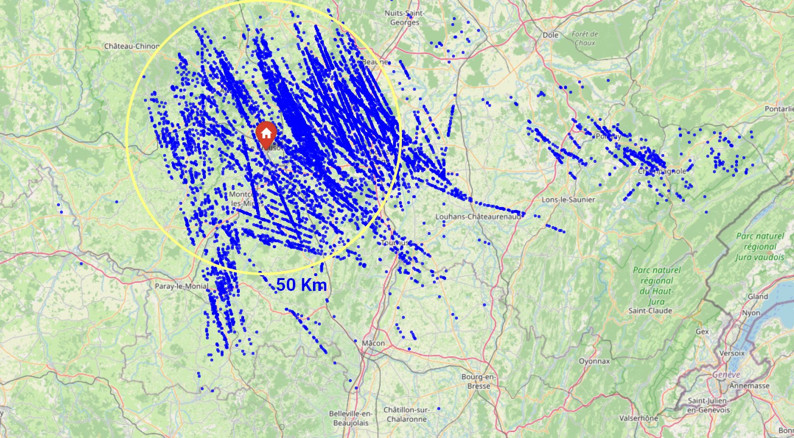

Au terme de cette session de mesure, le fichier cumulait 9 455 enregistrements de positions valides.
Génération de la cartographie OpenStreetMap
Pour exploiter et visualiser cette masse de données sans surcharger le navigateur, un traitement Python lit le fichier CSV, filtre les doublons éventuels et projette l’ensemble des coordonnées géographiques sous la forme d’un semis de points sur un fond de carte OpenStreetMap. Un cercle de 50 km de rayon centré sur Le Creusot permet d’évaluer immédiatement la portée optique et les zones de masquage.
Tracé de réception ADS-B autour du Creusot (session du 23 août – 9 455 points enregistrés)
Analyse de la couverture
  • Portée nominale : la couverture est particulièrement dense et homogène dans un rayon d’au moins 50 km autour du Creusot. Très bien pour une antenne pas dégagée du tout !
  • Effet du relief et de l’environnement bâti :
    • Vers le Nord-Est : L’antenne est adossée à une hauteur du Morvan et les signaux sont atténués dans cette direction. Seuls les avions très haut dans le ciel peuvent être captés.
    • Vers l’ouest : la réception est fortement atténuée par la structure de la maison située en arrière de l’antenne.
    • Vers le sud-ouest (direction Paray-le-Monial) : le relief plus plat et dégagé offre un excellent couloir de réception, y compris pour des aéronefs à moyenne altitude.
    • Vers l’est (Jura / Pontarlier) : le dégagement direct permet d’accrocher des signaux jusqu’à plus de 150 km de distance en visibilité directe.
Pour une antenne intérieure collée à la vitre, sans préamplificateur LNA ni filtre passe-bande dédié, ces résultats confirment l’excellente sensibilité de l’ensemble récepteur SDR et Raspberry Pi.

Voyons concrètement ce que cela donne sur l’analyseur spectral GQRX avec deux exemples distincts que nous recevons localement (il faudra adapter les fréquences en fonction de votre situation).
Le Multiplex National : Métropolitain 1 (M1)
Sur cette première capture, le récepteur est physiquement calé sur la fréquence 206.352 MHz (Canal 9C).
Ce bloc rectangulaire très net et régulier d’environ 1,5 MHz de large sur la cascade (waterfall) représente le multiplex Métropolitain 1 (M1). Il s’agit d’un réseau national diffusant les grandes stations commerciales (NRJ, Skyrock, Nostalgie…) grâce à des émetteurs synchronisés sur une très large partie du territoire français.
Le Multiplex Local : Chalon-sur-Saône / Le Creusot
Si vous modifiez le réglage pour écouter la fréquence 201.072 MHz (Canal 8D), un signal similaire apparaît :
Ici, vous visualisez le bouquet Local de Chalon-sur-Saône, conçu spécifiquement pour la zone géographique régionale. Ce signal illustre l’un des grands atouts du DAB+ : le réseau isofréquence ou SFN (Single Frequency Network). L’émetteur local de 3,3 kW implanté au Creusot diffuse exactement sur le même canal que les autres émetteurs du bassin. Grâce à la modulation COFDM, votre clé RTL-SDR ne subit aucune interférence ; elle additionne les signaux pour garantir une réception optimale.
Rassurez-vous, lors de l’utilisation de votre logiciel de démodulation finale, vous n’aurez pas à jongler entre ces fréquences. Le logiciel scannera l’intégralité de la bande VHF, détectera le 9C pour y extraire les radios nationales, puis le 8D pour les locales, et vous présentera le tout de manière totalement transparente dans une liste de lecture unique.

Installation du décodeur DAB+ welle.io sur Raspberry Pi
Maintenant que notre clé RTL-SDR est opérationnelle et que le matériel a été libéré, nous allons procéder à l’installation de welle.io. Sur les versions récentes de Raspberry Pi OS, l’opération est extrêmement simple puisque le logiciel est directement intégré aux dépôts officiels.
Ouvrez votre terminal et commencez par rafraîchir la liste des paquets :
sudo apt update
Lancez ensuite l’installation du décodeur (le gestionnaire de paquets s’occupera d’installer automatiquement toutes les dépendances graphiques et radio nécessaires) :
sudo apt install welle.io -y
Une fois le processus terminé (3 à 4 minutes sur un Raspberry Pi 4), vous pouvez démarrer le logiciel depuis le menu principal de votre Raspberry Pi (généralement classé dans la catégorie Son et Vidéo), ou tout simplement en tapant la commande welle.io dans votre terminal.

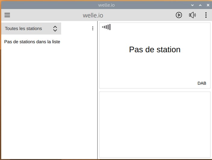

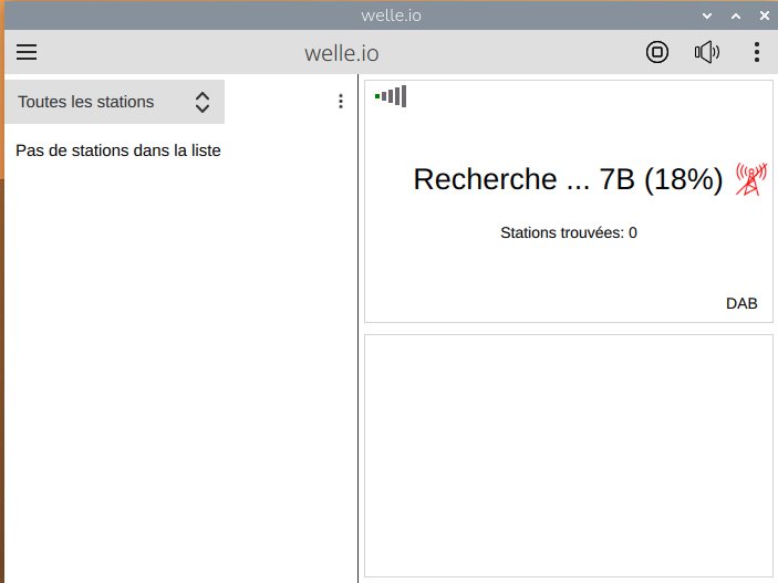

Premier lancement et balayage des fréquences (Scan)

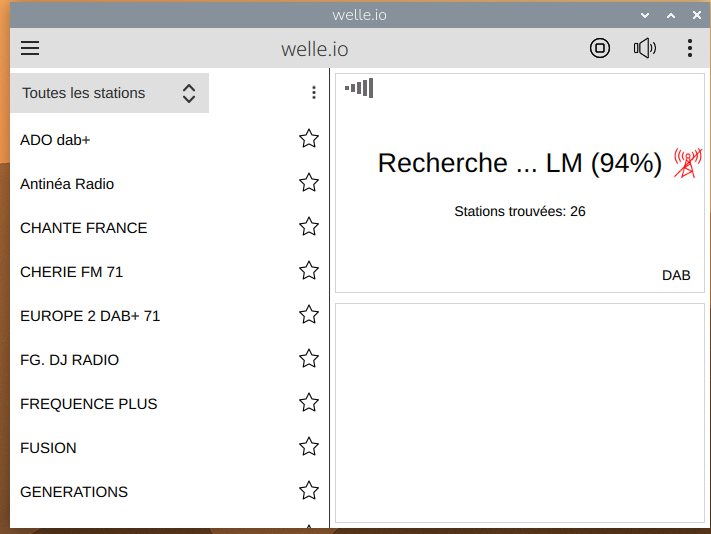

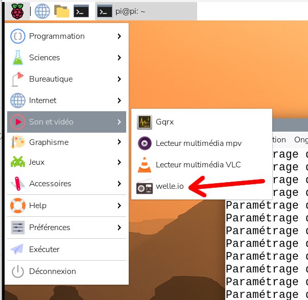

Au premier démarrage, l’interface de welle.io se présente comme sur cette capture :
elle est logiquement vide. Le logiciel ne connaît pas encore les émetteurs actifs dans votre région. Il faut donc lancer une recherche automatique (scan) pour lui faire découvrir les multiplex disponibles.

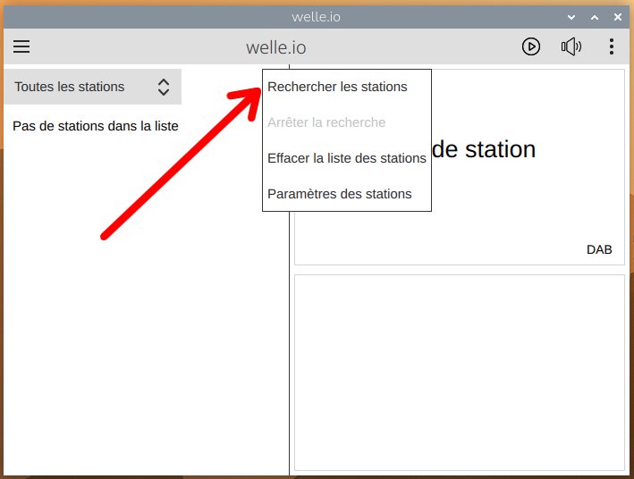

Voici la marche à suivre pour remplir cette liste :
Cliquez sur le menu principal (l’icône avec les trois lignes horizontales en haut à gauche) => Toutes les stations  => cliquez sur les trois points a droite => Rechercher les stations.
Le logiciel va balayer méthodiquement tous les canaux normalisés de la Bande III VHF (du 5A au 12D).
L’opération prend quelques minutes. Si votre antenne est bien positionnée, vous devriez voir welle.io accrocher fièrement les multiplex locaux (comme le 8D) et nationaux (comme le 9C) que nous avions repérés sous GQRX, et peupler la colonne de gauche avec des dizaines de stations !

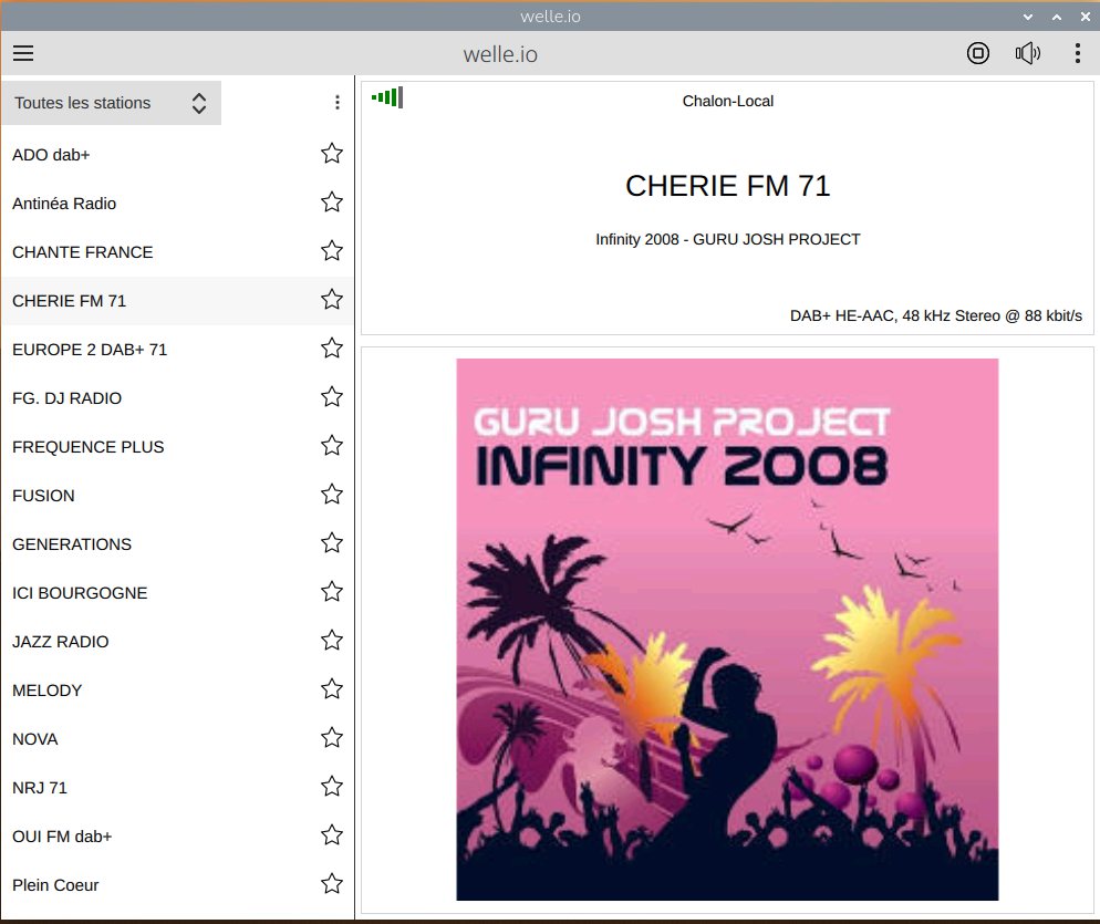

Résultat du balayage et première écoute
Comme le montre cette capture, le balayage s’achève avec succès : le récepteur a identifié et mémorisé 26 stations. Vous pouvez d’ailleurs remarquer l’accroche parfaite du multiplex local avec la présence du suffixe « 71 » (pour la Saône-et-Loire) sur certaines radios comme Chérie FM ou Europe 2.
L’ergonomie de welle.io est redoutablement efficace. Pour lancer l’écoute, il vous suffit de cliquer sur la station de votre choix dans la liste de gauche. Le logiciel va instantanément se caler sur le bon canal, extraire le flux audio compressé (HE-AAC v2) de la station et lancer la lecture.
Mais la révolution numérique ne se limite pas au son sans grésillement ! Lors de la lecture, observez les panneaux de droite : le logiciel décode et affiche en temps réel les métadonnées de la station. Vous y verrez le texte (DLS, pour Dynamic Label Segment) affichant le titre en cours, ainsi que les visuels, pochettes ou logos transmis par la radio.
Et pour que vous ayez une idée de ce que ça donne, je vous ai enregistré directement la sortie du Raspberry Pi en .wav  que vous pouvez aussi écouter en .mp3
