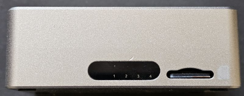

Avec un design compact de 55,2 x 65,15 x 22,6 mm, le H28K dispose d’un panneau avant avec quatre voyants lumineux et un emplacement pour carte microSD.

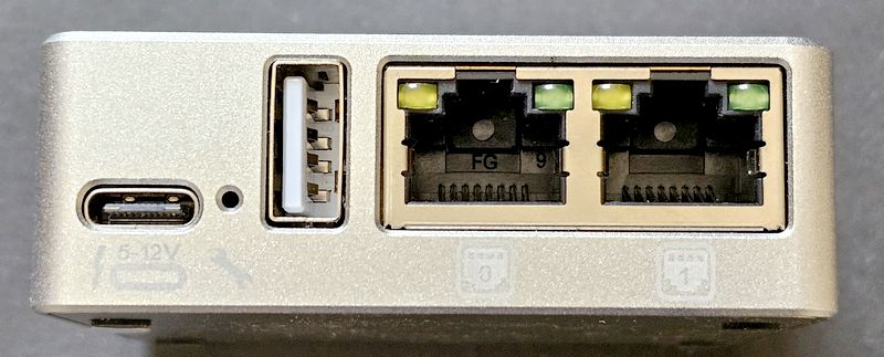

À l’arrière, deux ports réseau, un port USB et un port d’alimentation C offrent des options de connectivité pratiques.

Bon, les gars, pour un daltonien comme moi, c’est gentil de mettre des LEDs qui indiquent l’état du routeur. Mais à part la bleue que je vois bien, les autres couleurs (rouge, jaune, vert, orange) ça vous fait plaisir mais moi c’est juste allumé ou éteint ! je ne peux pas distinguer les différences… On est quand même 10% de la population dans ce cas…

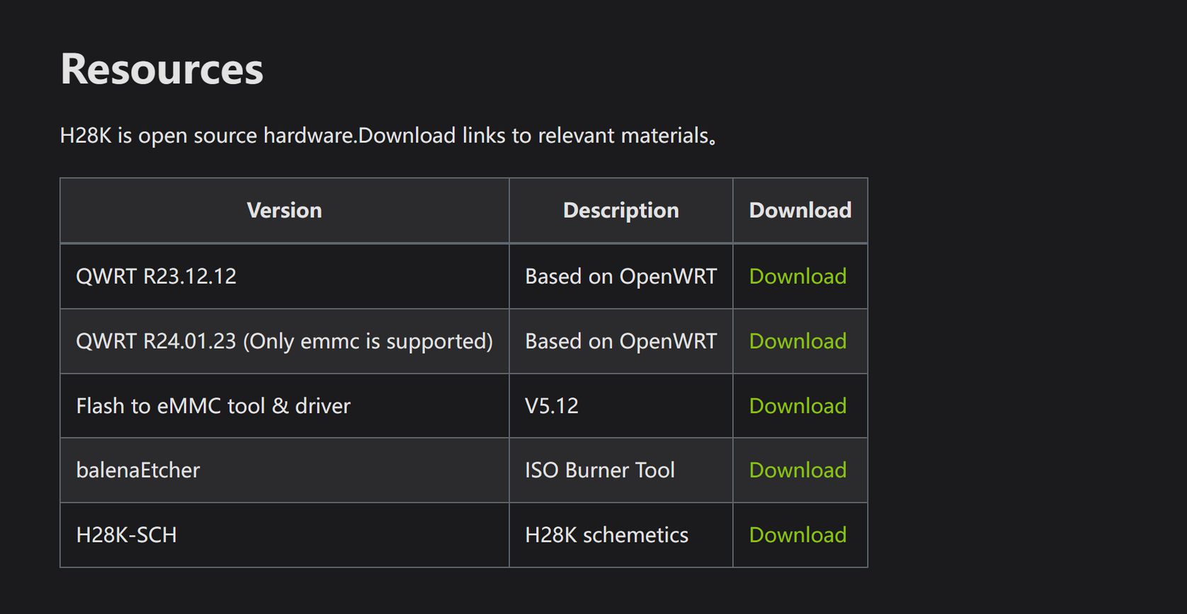

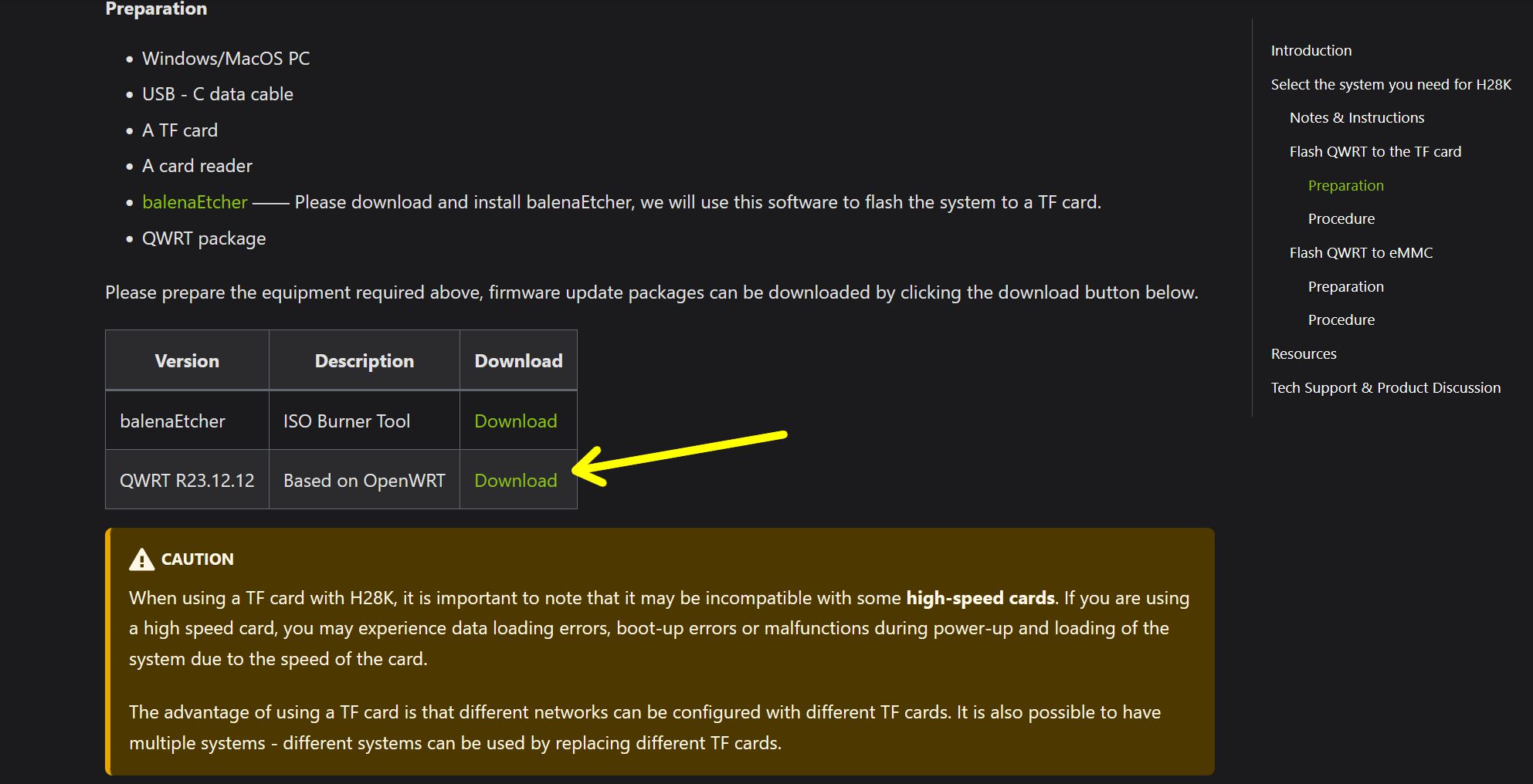

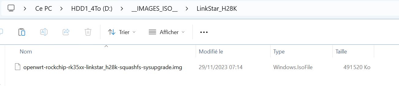

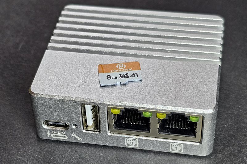

La carte SD livrée est vide, j’ai téléchargé openWRT depuis le site du Wiki
Ensuite dézippé le fichier téléchargé :

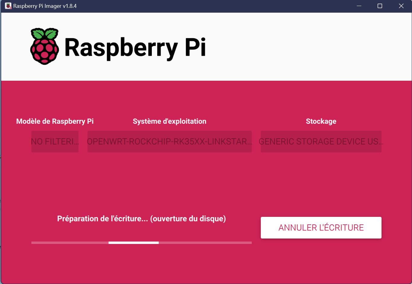

et enfin comme j’ai l’installateur Raspberry Pi installé, je l’ai utilisé pour créer la carte
Seeedstudio préconise Balena Etcher que vous pouvez utiliser si vous préférez mais ça fonctionne bien avec cet installateur.

L’autre solution est d’utiliser la mémoire eMMC embarquée pour y loger le firmware. Ici il faudra un PC sous Windows car le driver fourni est sous ce système d’exploitation.
On va récupérer QWRT pour eMMC ainsi que l’utilitaire de flashage de l’eMMC (deuxième et troisième ligne). Dézippez les archives dans un dossier.

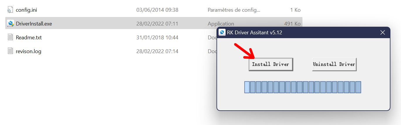

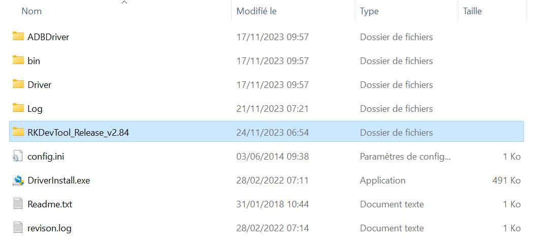

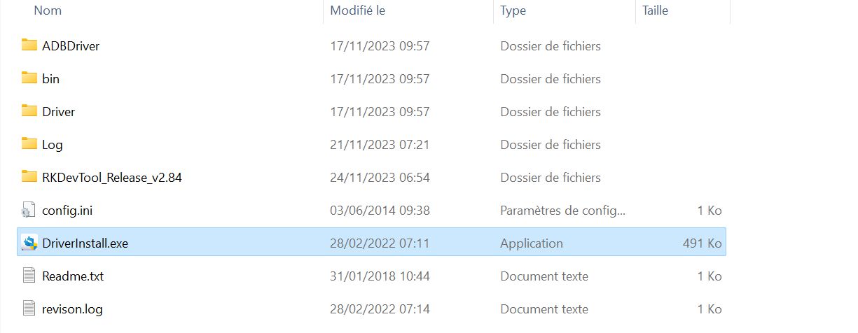

Étape 1. Installer le pilote
Allez dans le dossier DriverAssitant_v5.12 et double-cliquez pour ouvrir le fichier DriverInstall.exe afin d’installer le pilote.
Dans la fenêtre qui s’ouvre, cliquez sur Install Driver (Installation du pilote). Validez les demandes pour installer.

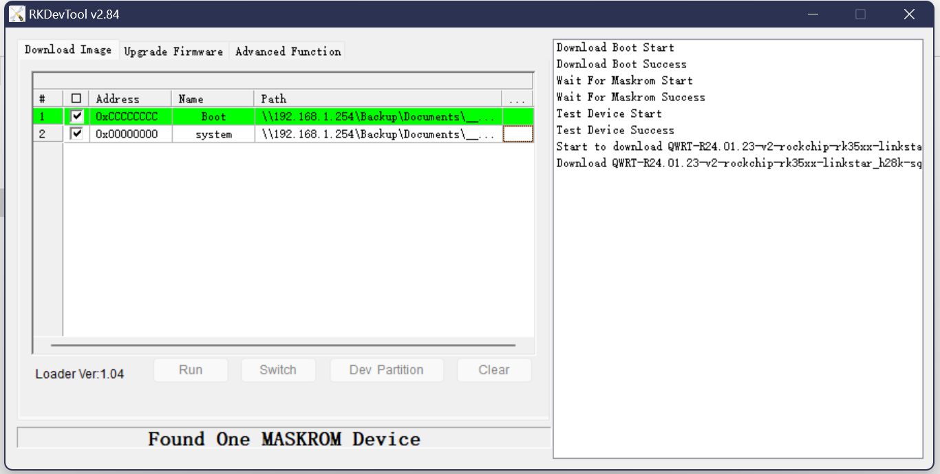

Allez dans le dossier RKDevTool_Release_v2.84 et double-cliquez sur le fichier RKDevTool.exe.

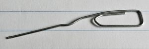

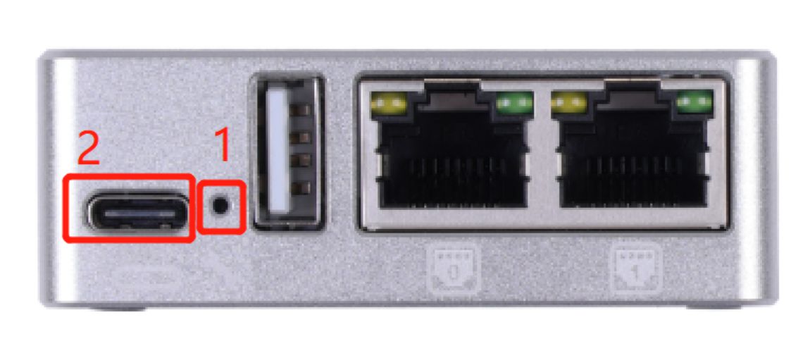

Appuyez sur le bouton de mise à jour avec un trombone déplié par exemple (Trou 1) de manière continue. Ne le relâchez pas.
Le trombone est un outil indispensable (à mon avis) pour l’informaticien. De nombreux appareils comme les bornes WiFi ou ce routeur possèdent un petit trou qui permet d’appuyer sur un switch pour le Reset ou comme ici pour passer dans un mode spécial.
Ensuite, connectez la prise USB-C (2) à votre ordinateur. Ensuite, vous pouvez relâcher le bouton de mise à jour.

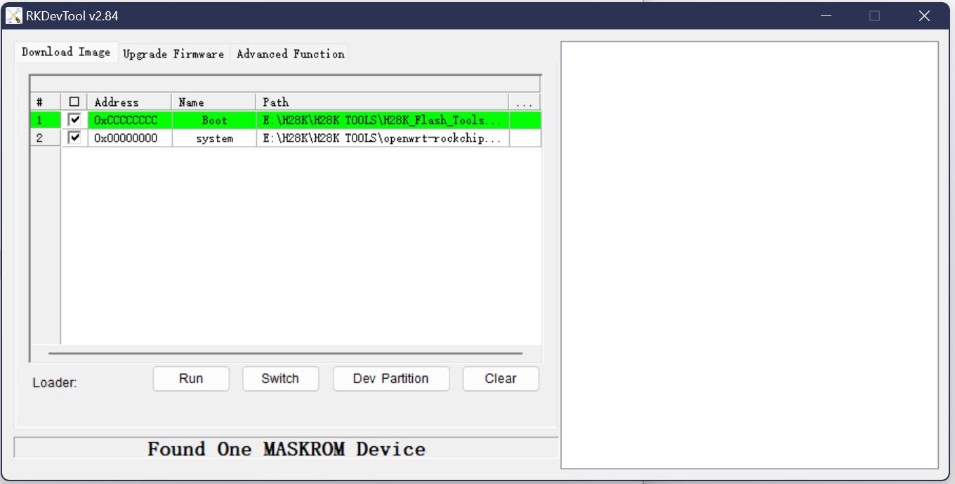

Si tout se passe bien, le logiciel affichera Found One MASKROM Device (Trouvé un périphérique MASKROM).

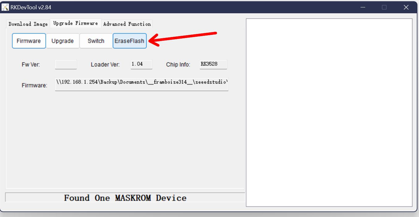

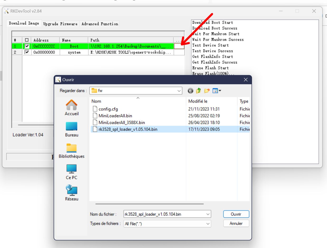

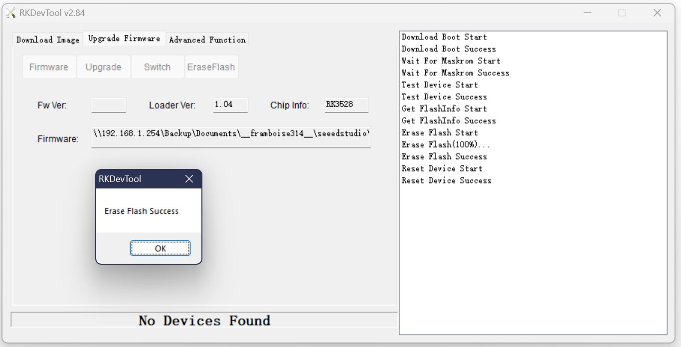

Étape 3. Effacer le firmware

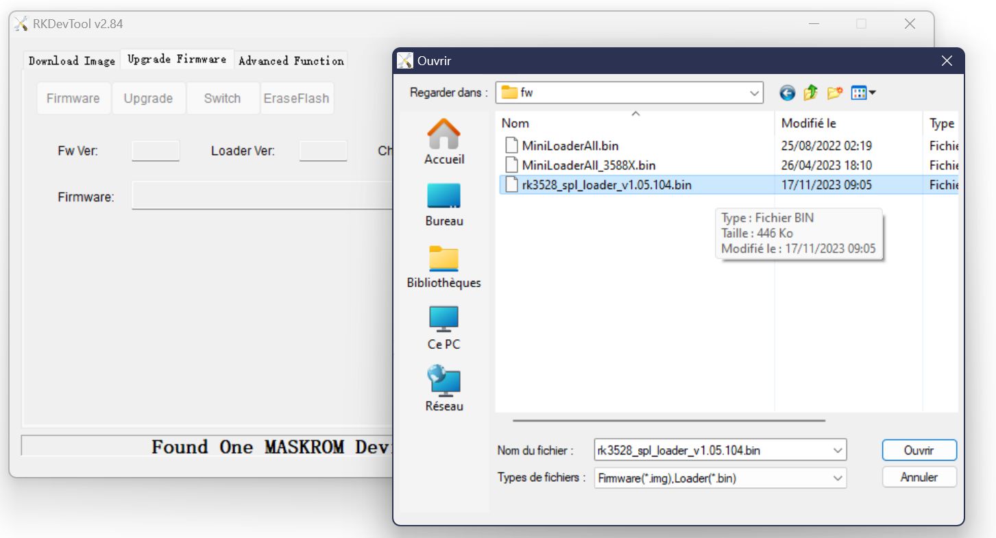

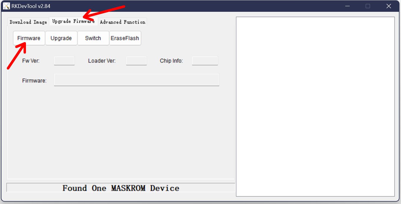

Cliquez sur Upgrade Firmware, puis sur Firmware et sélectionnez le fichier rk3528_spl_loader_v1.05.104.bin dans le répertoire où vous avez téléchargé et dézippé les fichiers..
H28K_Flash_Tools\DriverAssitant_v5.12\RKDevTool_Release_v2.84\fw
Après avoir importé le fichier (cliquez sur Ouvrir),
Vérifiez que le fichier est bien affiché sur la ligne Firmware puis cliquez sur EraseFlash.
Si tout se passe bien vous obtenez ceci. Cliquez sur OK.
Note : si vous avez suivi les étapes ci-dessus, votre H28K devrait être en mode MaskROOM, si ce n’est pas le cas, remettez le en MaskROM avec l’étape 2.

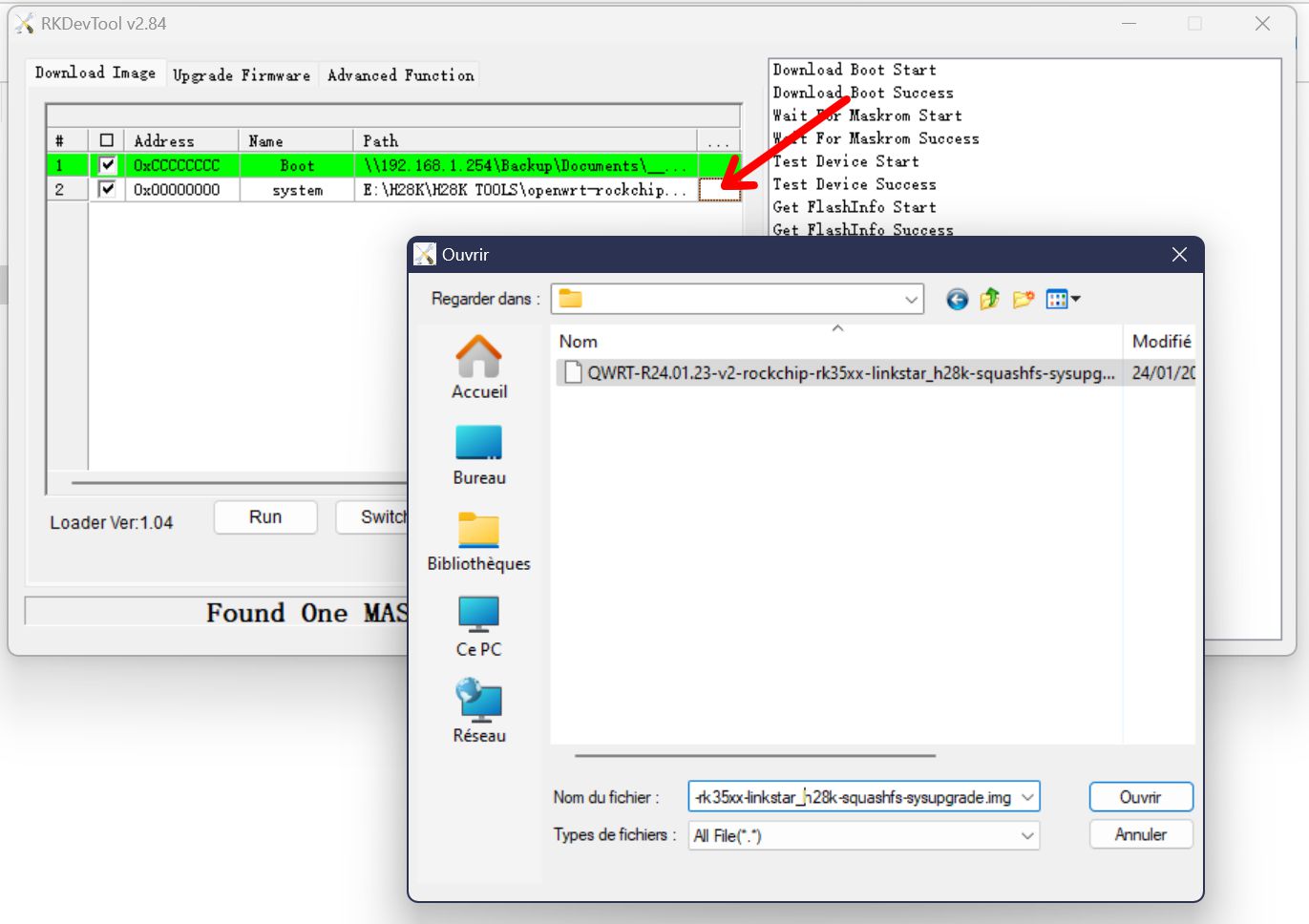

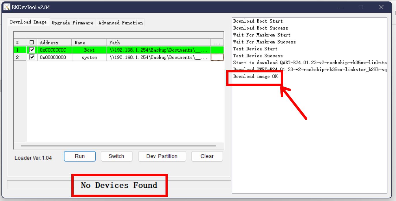

Étape 4. Flash QWRT

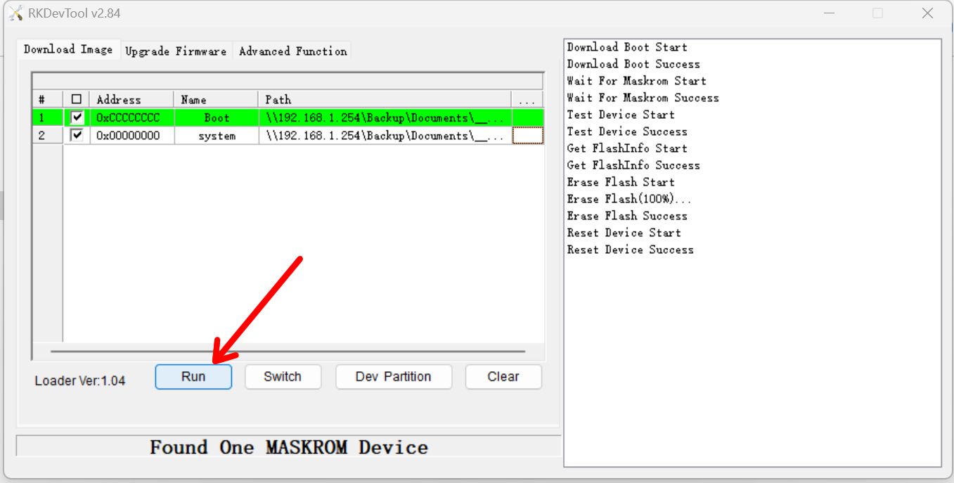

Cliquez sur Download Image dans le coin supérieur gauche de la fenêtre, puis sélectionnez le fichier rk3528_spl_loader_v1.05.104.bin pour la première ligne d’option de démarrage.
Ensuite, dans la deuxième ligne des options système, sélectionnez l’image système de QWRT. Il doit s’agir d’un fichier se terminant par .img.
Cliquez sur le bouton Run.
Le téléversement de l’image commence, attendez un moment. A la fin du téléversement, la fenêtre de suivi affiche Download Image OK et on repasse en No Devices Found.
Une fois le flashage du système terminé, le H28K redémarre automatiquement et exécute le système QWRT. Vous pouvez maintenant fermer la fenêtre de l’utilitaire. Avec le flashage en eMMC plus besoin de la carte SD.

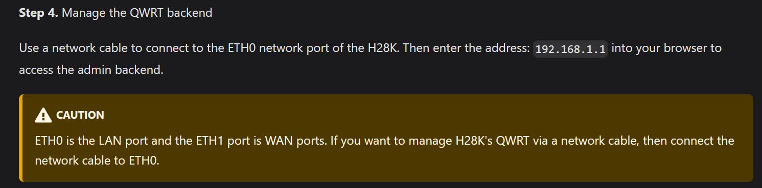

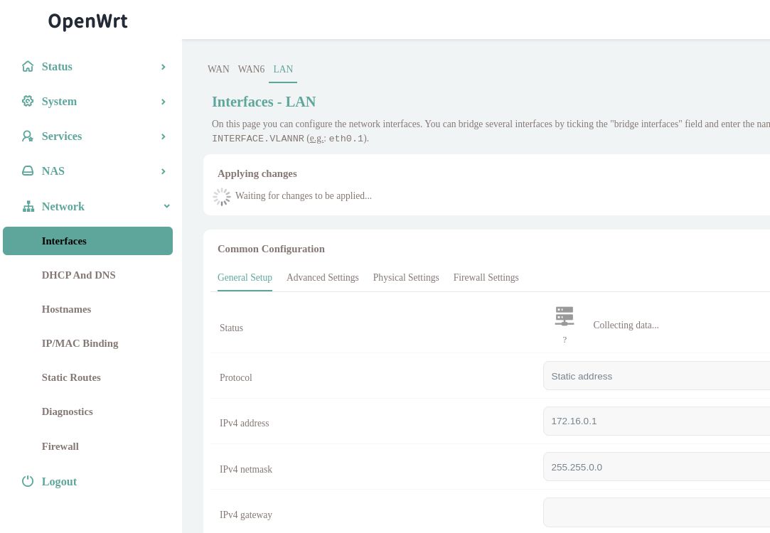

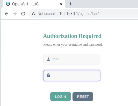

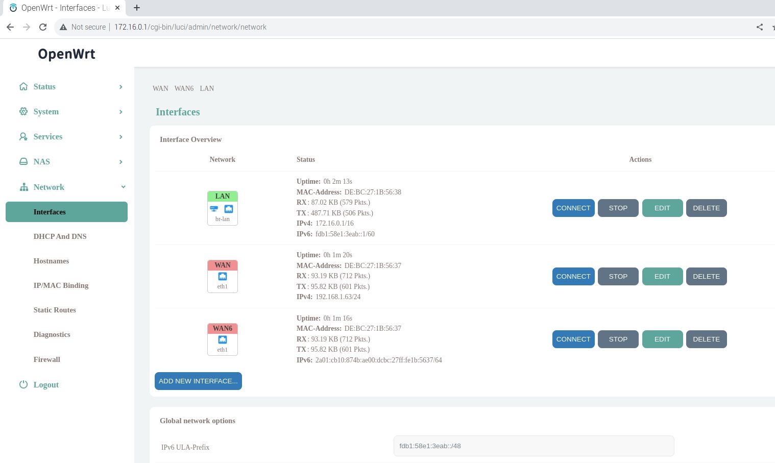

Utilisez un câble réseau pour vous connecter au port réseau ETH0 du H28K. Entrez ensuite l’adresse 192.168.1.1 dans votre navigateur pour accéder au panneau d’administration.

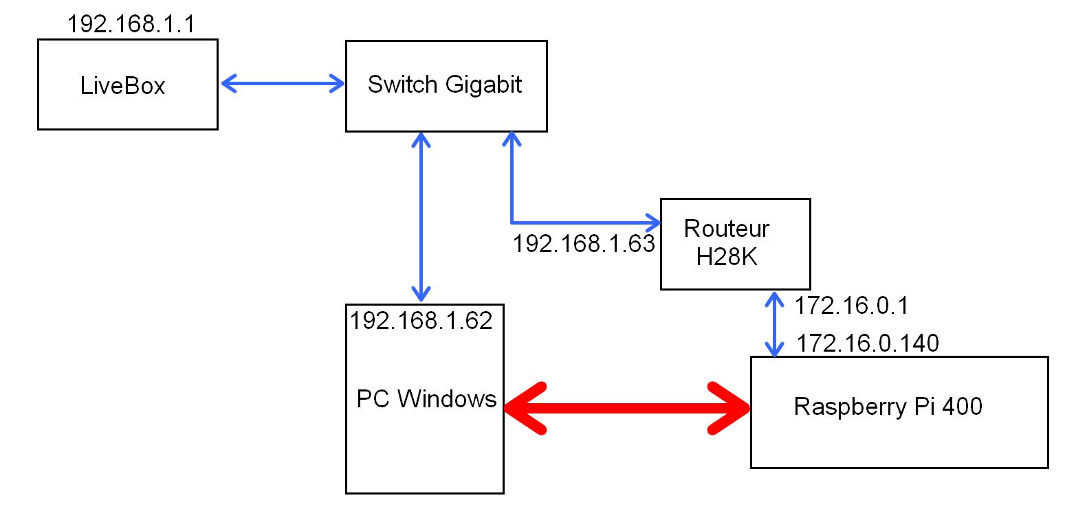

Je n’ai pas connecté le WAN car j’ai un réseau LiveBox en 192.168.1.0. Je vais passer le réseau du routeur en 172.16.0.0 pour avoir 2 réseaux différents.
On va rester classique avec login : root et mot de passe password 😀 pensez à les changer !

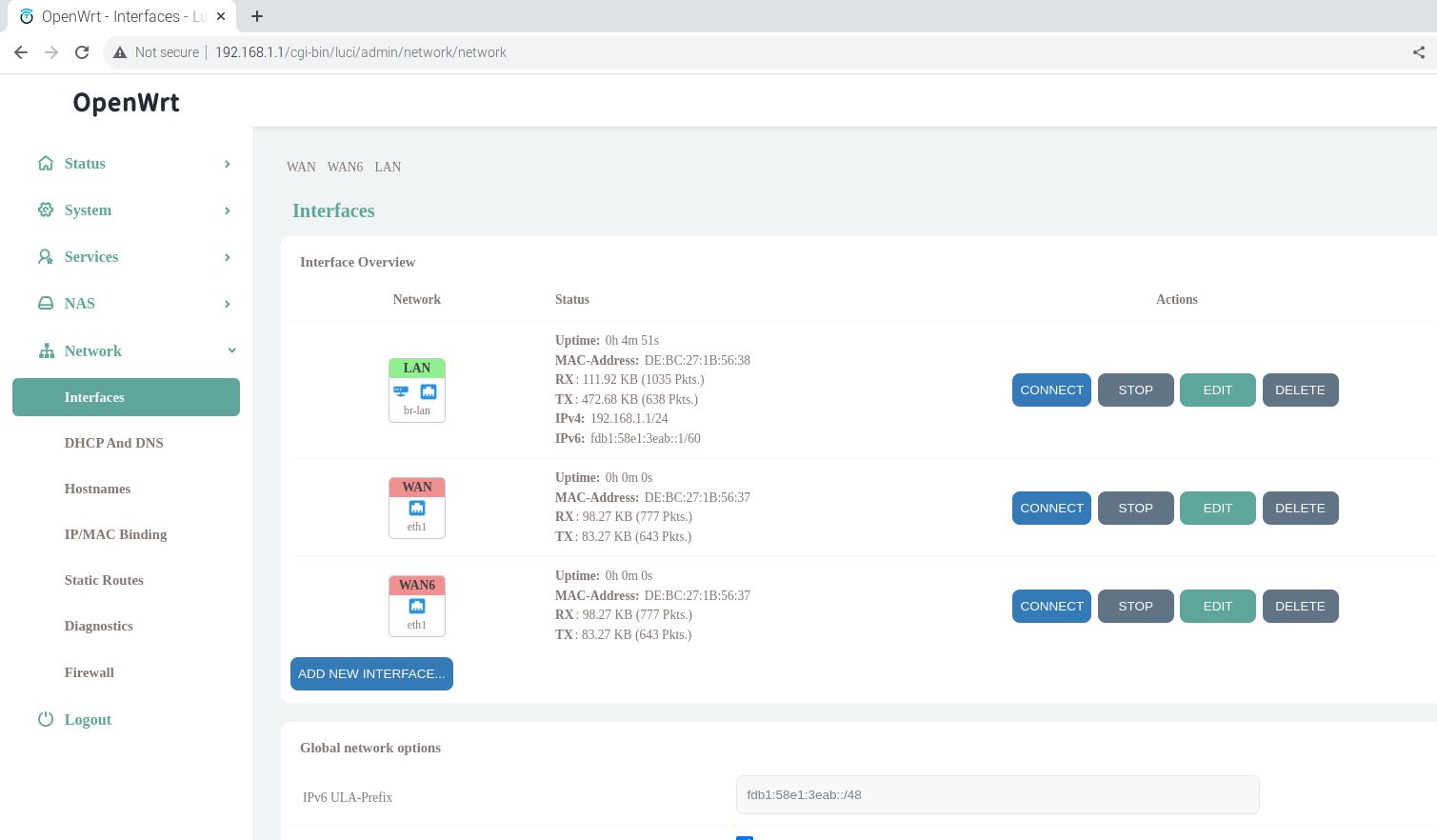

Le tableau de bord de QWRT
Ici je passe le LAN en réseau 172.16.0.0
Après modif du LAN, je rebranche le Wan. Le routeur prend une adresse en 192.168.1.63 sur la LiveBox et tout est opérationnel.

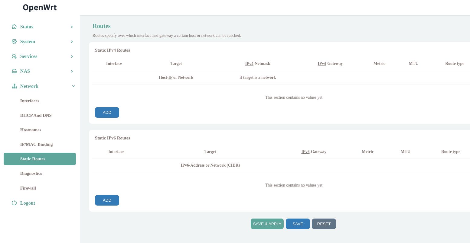

Vous pouvez ajouter des routes statiques

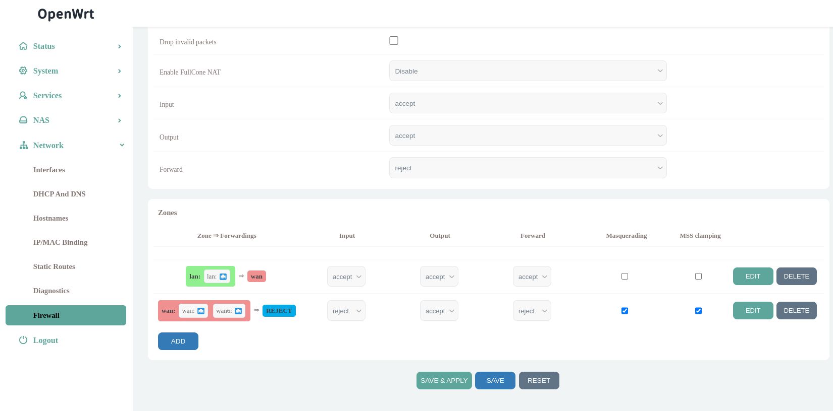

Définir du filtrage avec le firewall

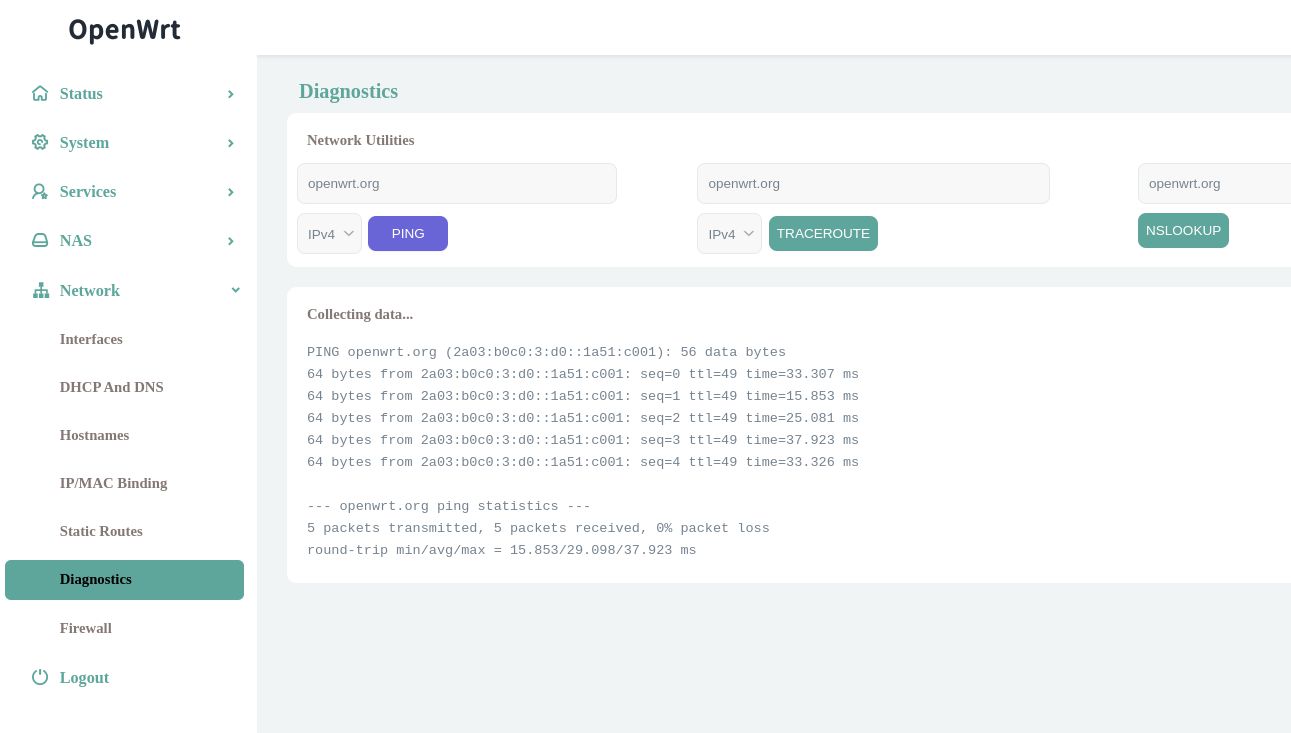

On trouve les outils de diag classiques ping, traceroute et nslookup

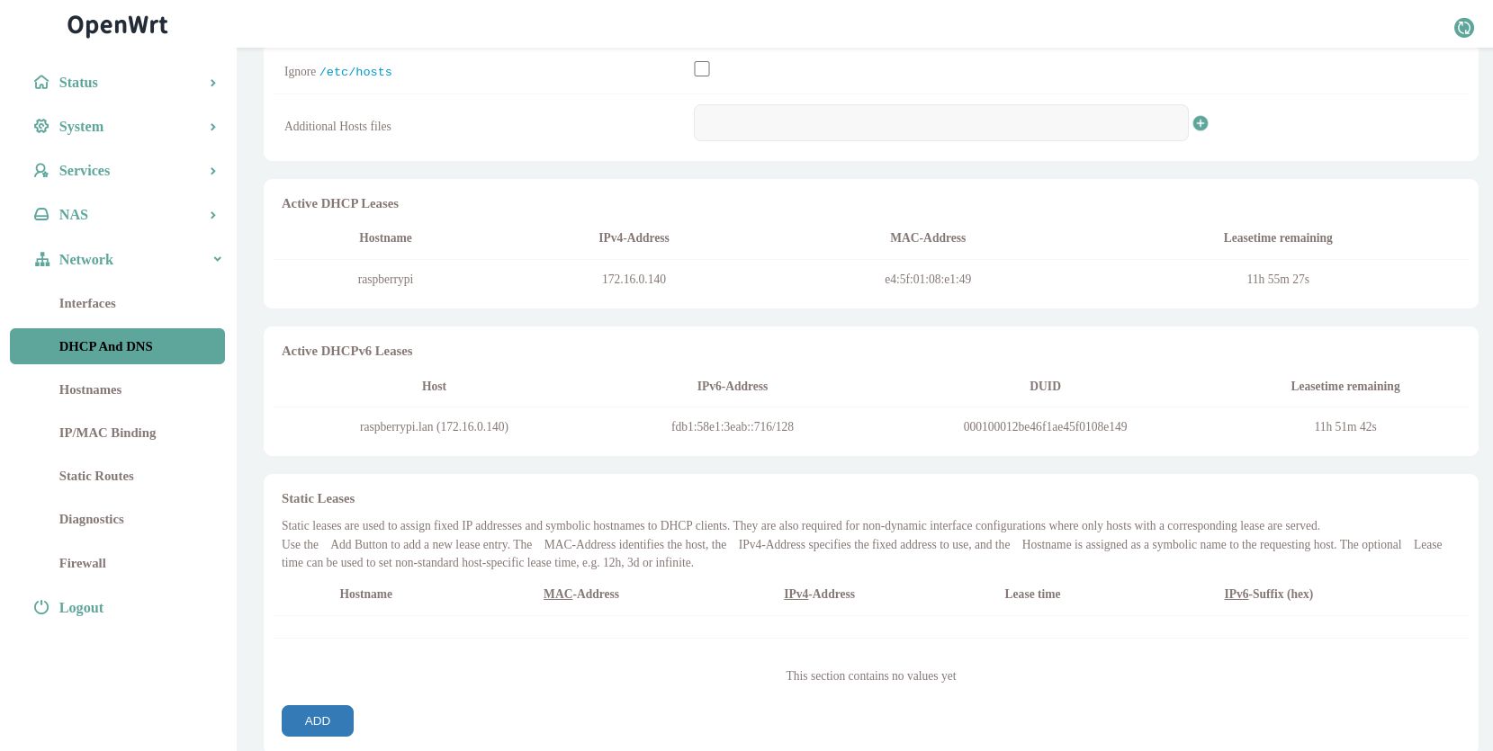

On peut faire des réservations d’adresse

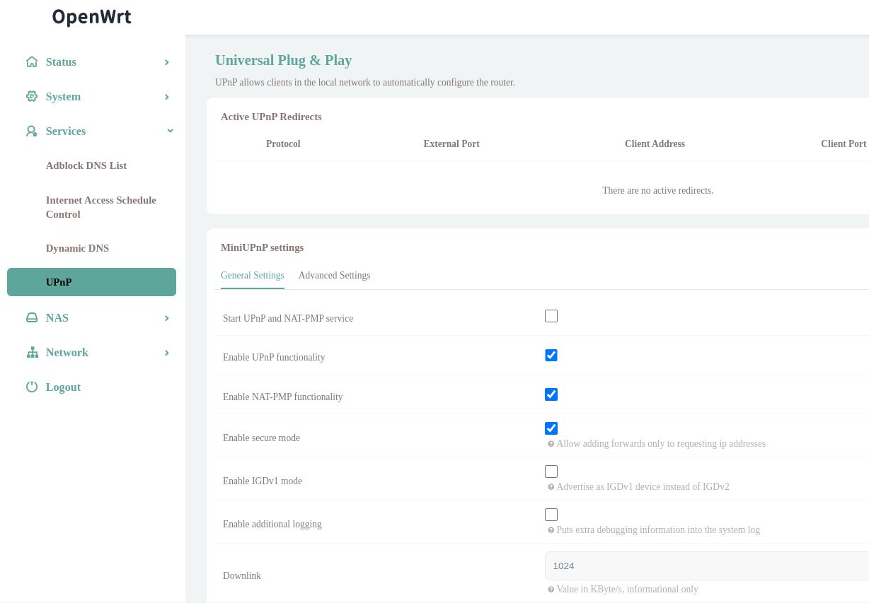

Ou encore paramétrer des périphérique UPnP…

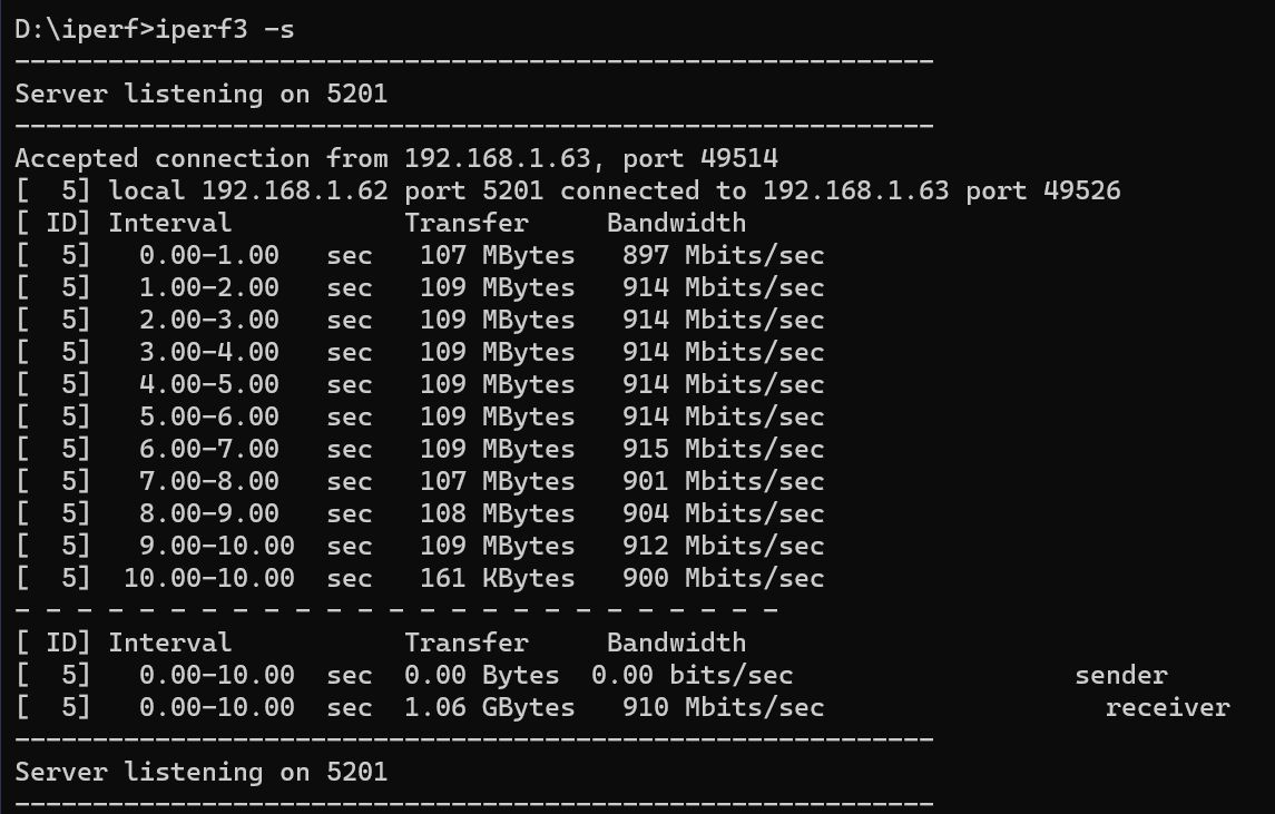

Le test de vitesse
Pour le test j’ai relié le PC Windows au routeur via un switch gigabit Netgear GS208.
Le transfert a été mesuré avec iperf3 installé sur les 2 machines, le PC étant serveur. Le résultat est correct et correspond à ce qui est annoncé.
