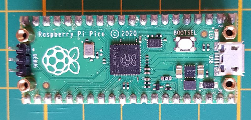

Je suis parti de composants trouvés chez Kubii et en particulier leur Starter Kit Pico qui fournit une base pour la réalisation de nombreux projets avec le Raspberry Pi PICO. Il comprend
  • Le microcontrôleur Raspberry Pi PICO

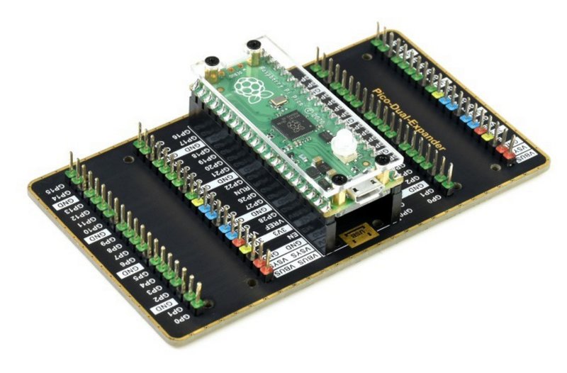

  • Une carte d’extension Dual Expander avec double GPIO
  • Un boîtier acrylique transparent
  • Un câble officiel USB vers Micro-USB de 1m de long
  • Deux blocs de 20 pins à souder pour le GPIO du Raspberry Pi PICO
Le kit inclut un boîtier de protection acrylique pour le Pico qui le met à l’abri des contacts inopinés avec des objets métalliques.

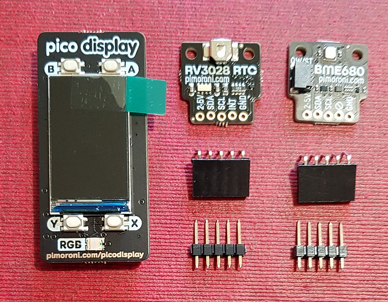

Pour réaliser mon projet j’ai ajouté
  • Un module capteur Température, humidité et pression BME680 (22,95€)
  • Une horloge temps réel RV3028 (14,95€)
  • Un écran Pico Display 1,14″ LCD pour afficher les informations (15,79€)

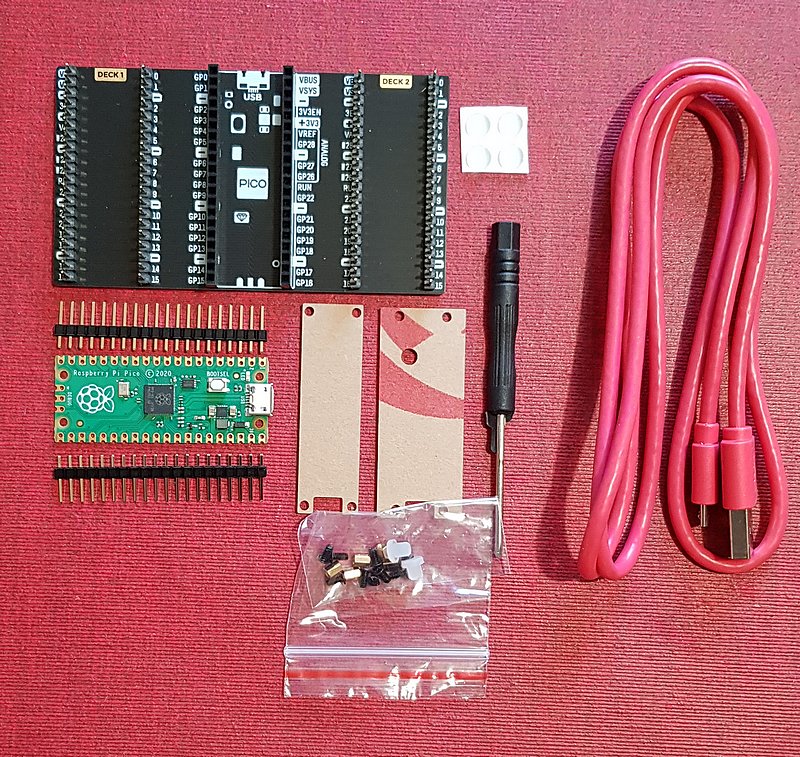

Le Starter Kit Raspberry Pi Pico en détails
Le kit arrive dans une boîte en carton qui contient l’ensemble du matériel :
  • La carte support pour le Pico + deux extensions avec ses pieds en silicone adhésif
  • Un Raspberry Pi Pico avec ses deux rangées de connecteurs qu’il faudra souder
  • Un boîtier en acrilyque protégé par des adhésifs en papier avec les entretoises, vis, pouqqoir et un tournevis adapté
  • Un câble USB => micro USB officiel du plus beau rose.
Les cartes sont livrées bien protégées dans des emballages correctement identifiés.
A l’arrière du sachet de l’écran on trouve sont branchement (pinout). Ca ne sert pas dans notre cas avec la carte support. On se contentera de le mettre sur le support. Par contre si vous souhaitez réutiliser l’écran avec un autre matériel ce schéma sera intéressant. On le retrouve en ligne.
L’écran est protégé par un fil que vous enlèverez pour l’utilisation, et les deux cartes Pimoroni Breakout sont livrées non montées. Telles quelles vous les utilisez dans les connecteurs breakout, sinon vous pouvez souder des connecteurs mâles ou femelles. Ici j’ai choisi de monter les picots mâles pour utiliser une carte breadboard. Il existe une carte Breakout Garden pour le Raspberry Pi Pico que Kubii ne distribue pas pour le moment.

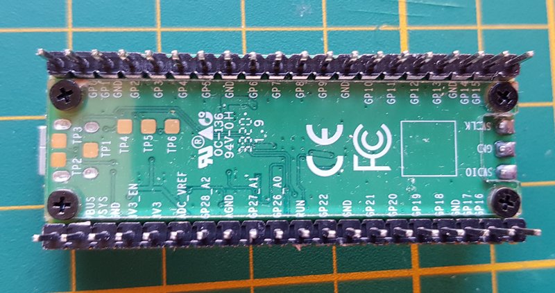

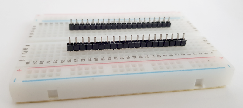

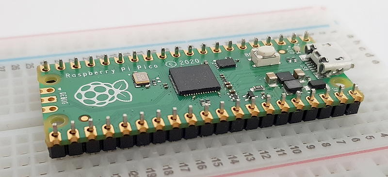

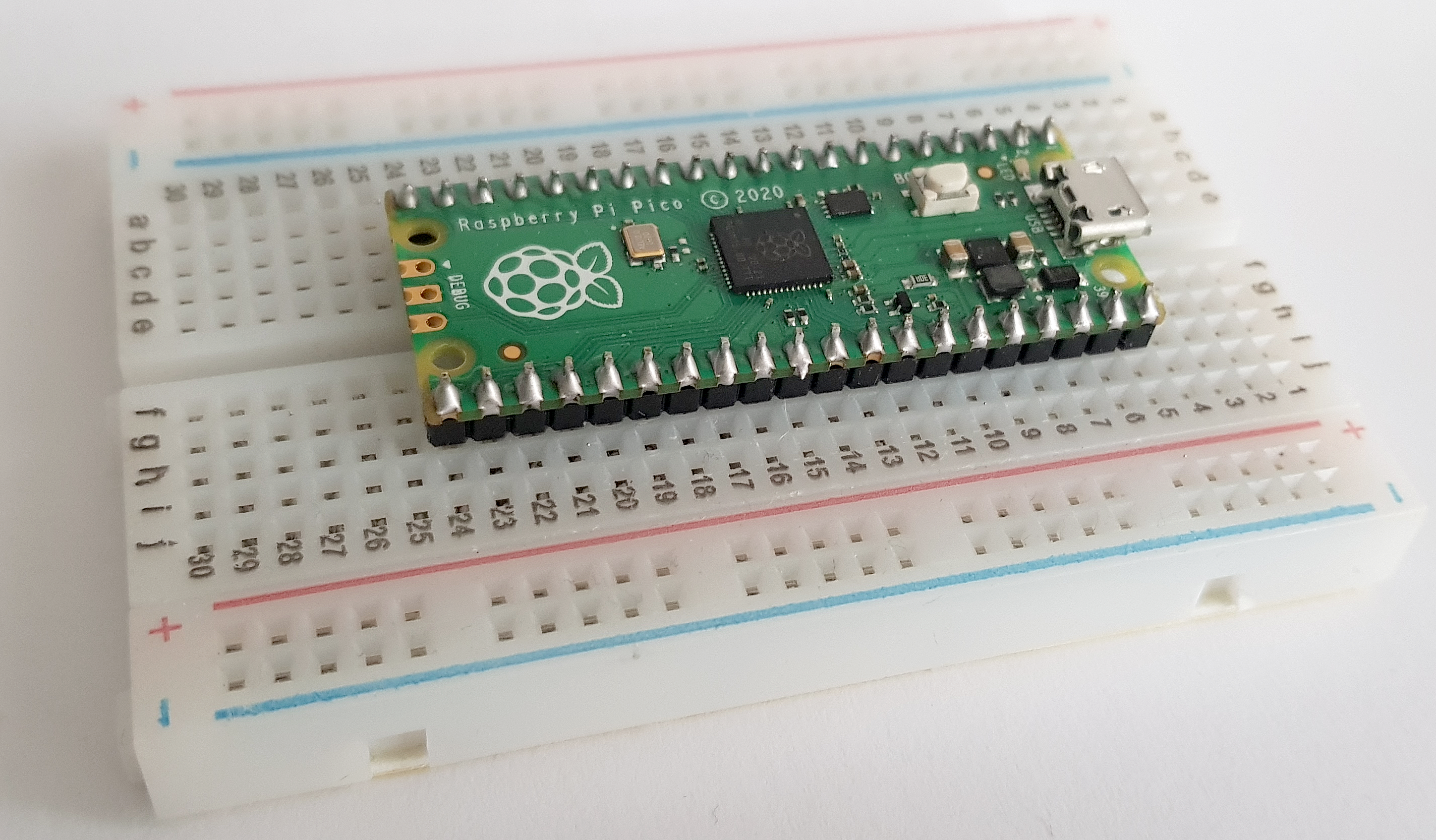

Souder les broches sur le Raspberry Pi Pico
J’ai choisi de souder les broches sous la carte Pico pour pouvoir l’utiliser sur une carte breadboard, plus pratique pour les tests ou sur la carte Starter Kit de Kubii. Pour cette opération il va falloir souder les broches. Si vous ne l’avez jamais fait, je vous conseille de vous faire aider, ou de lire mon ebook gratuit sur la soudure et de vous entraîner un peu avant de vous lancer. J’ai également montré comment souder des picots sur cette vidéo de la carte NadHAT de Garatronic.
Je commence par planter les deux rangées de 20 broches dans la breadboard au bon écartement (3ème rangée de trous de chaque côté du centre). C’est le côté long qui est enfoncé dans la breadboard. Vérifiez bien que les pinoches sont parfaitement enfoncées et le plus parfaitement possible perpendiculaires à la breadboard.
Mettez la carte PICO en place sur les pinoches. Normalement si les pins sont bien positionnées ça force à peine pour rentrer.
Vous pouvez maintenant manier le fer à souder pour souder proprement les deux barrettes de pinoches sur la carte. Prenez votre temps, il faut que ce soit bien fait pour assurer une longue durée de vie à vos soudures

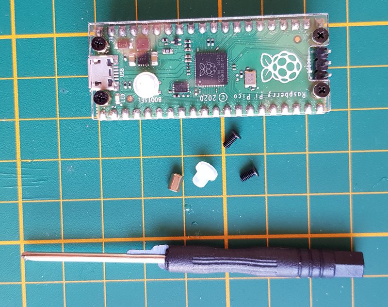

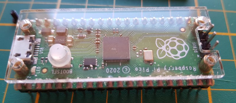

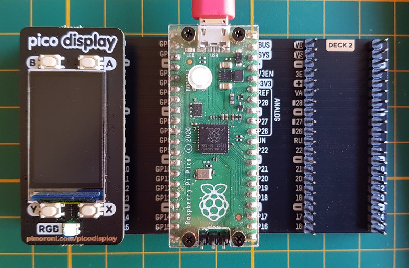

Installer le boîtier acrylique
Enlevez les protections sur les plaques en acrylique. Dans le sachet vous trouvez des vis, des entretoises, un bouton pour le reset et un mini tournevis.
Mettez la petite plaque sous la carte Pico, l’entretoise vient au dessus de la carte et la vis dessous.
Posez les 4 vis et entretoises, serrez pour que ça ne bouge plus.
Retournez la carte, posez la grande plaque transparente après avoir positionné la bouton
Mettez les 4 vis de dessus. J’ai bien aimé qu’il reste quelques pièces en rab… on est parfois maladroit 😉
Vous pouvez mettre en place le Pico (au centre) puis l’écran. Enfin, branchez la prise USB.

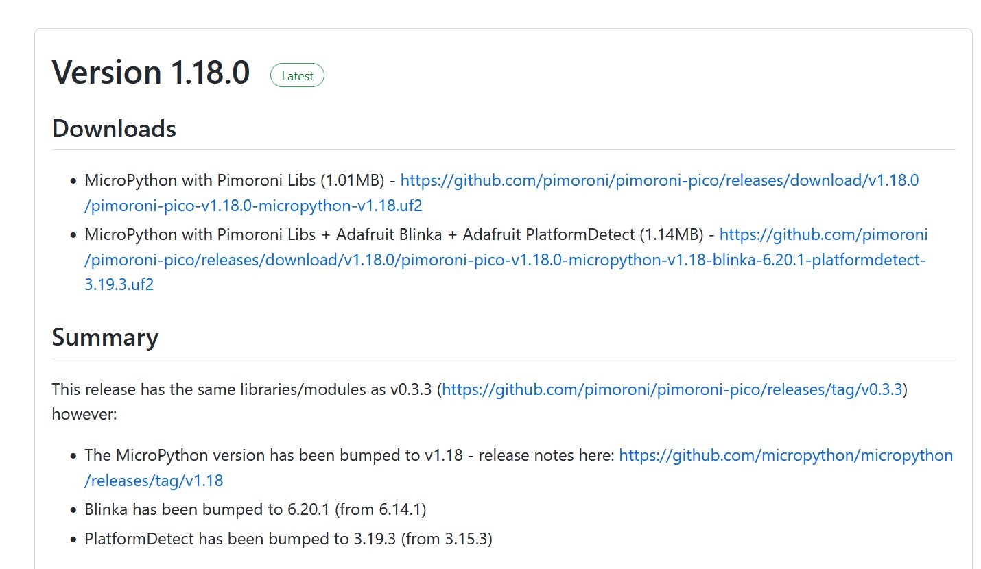

Installer la dernière version de circuitpython
L’utilisation des modules BME680, RV3028 et Pico Display nécessite l’installation d’une version adaptée de micropython, qui contient les bibliothèques nécessaires au fonctionnement de ces modules. L’installation de cette version de micropython sur le Pico est expliquée dans cet article. Vous trouverez plus de détails pour l’utilisation de cet écran dans cet article, en particulier j’y explique comment afficher des images sur cet écran.

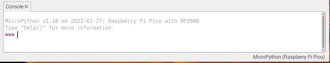

Rendez vous sur la page des publications de micropython par Pimoroni. Téléchargez la dernière version en date (la 1.18.0 quand j’écris ces lignes). Installez la sur le Pico en faisant un simple glisser déplacer après avoir connecté le Pico en appuyant sur le bouton BOOTSEL.
Après redémarrage vous devez voir la version correspondante  de micropython dans Thonny.
Votre Raspberry Pio Pico est prêt à utiliser les périphériques prévus pour la pendule multifonctions.

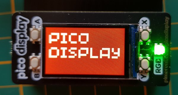

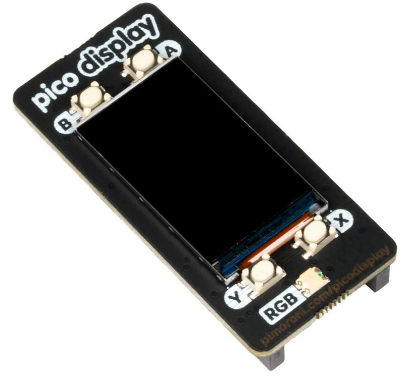

Ecran Pico Display
Pour cet écran Pico Display vous trouverez en ligne des exemples et la référence des commandes.
Ce programme test_pico_display.py affiche du texte à l’écran, allume la LED RVB en bleu. La LED devient verte quand vous appuyez sur le bouton A.

Vous devez obtenir ce résultat :
Je le précise comme je le fais souvent dans mes articles, la bonne démarche consiste à progresser pas à pas dans l’installation et les tests. Ne pas passer à l’étape suivante si l’étape en cours ne fonctionne pas ou pas bien. Si vous montez tout et que ça ne fonctionne pas, vous ne saurez pas d’où vient le défaut et souvent il faut repartir de zéro…

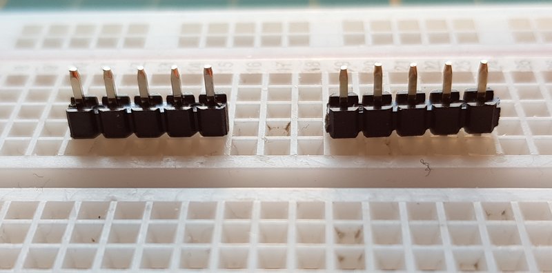

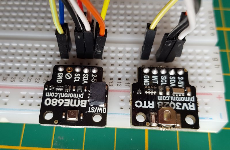

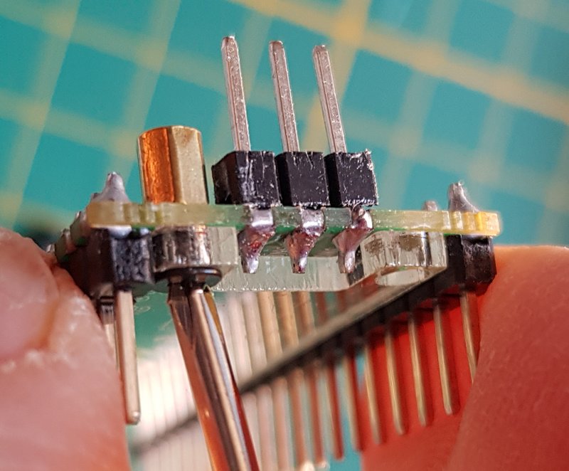

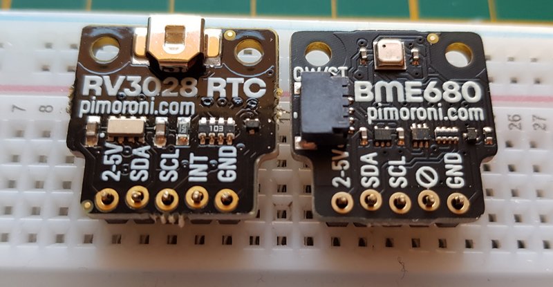

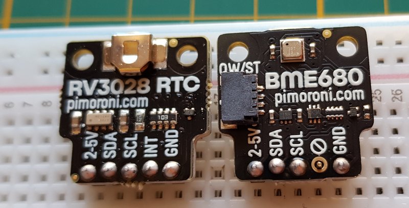

Montage des broches sur les cartes BME860 et RV3028
J’ai choisi d’utiliser les cartes d’extension sur une breadboard, je les équiperai donc des connecteurs mâles.
Comme pour le Pico, j’utilise la plaque de prototypage comme support pour souder mes pinoches sur les cartes.

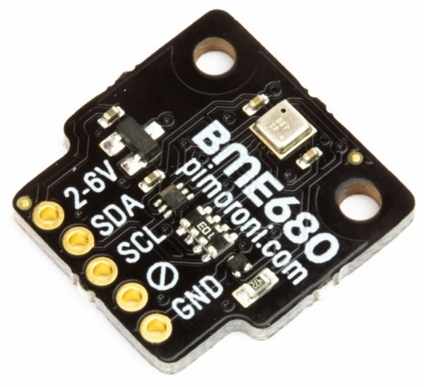

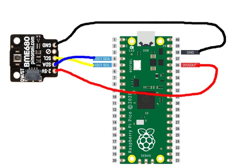

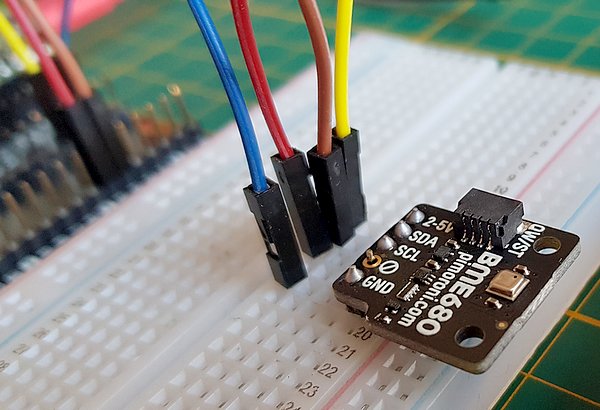

Mesures avec le BME680

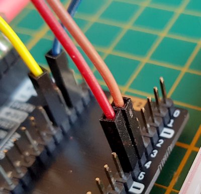

Faites toujours les branchement hors tension ! Déconnectez la prise micro USB du Raspberry Pi PICO quand vous modifiez le câblage.
Voici le câblage à réaliser. Il n’y a que 4 fils à câbler

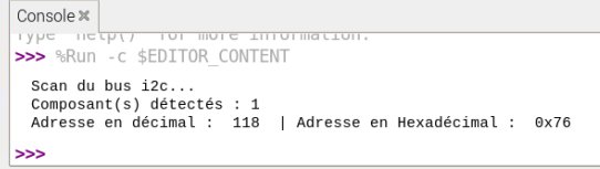

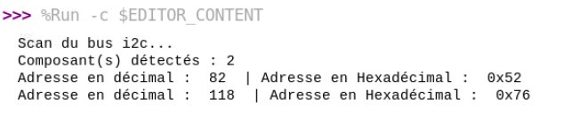

Vérifier la présence de la carte
Pour vérifier la présence de la carte, il faut s’assurer qu’on a un composant présent à l’adresse 0x76 (en hexadécimal) ou 118 en décimal. c’est ce que permet ce programme scan_i2c.py
#Importer les bibliothèques utilisées
import machine
# Créer le périphérique I2C
sda=machine.Pin(4)
scl=machine.Pin(5)
i2c=machine.I2C(0,sda=sda, scl=scl, freq=400000)
# Scanner le bus I2C
print('Scan du bus i2c...')
devices = i2c.scan()
if len(devices) == 0:
    print("Aucun composant détecté !")
else:
    print('Composant(s) détectés :',len(devices))
for device in devices:
    print("Adresse en décimal : ",device," | Adresse en Hexadécimal : ",hex(device))
Si tout se passe bien, vous devez obtenir ceci :
Cette réponse montre que la carte BME680 a bien été détectée sur le bus (à l’adresse 118).

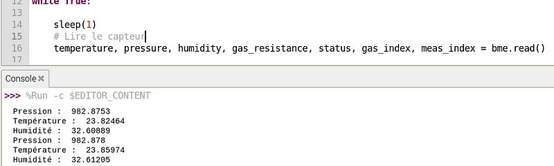

Dans les programmes joints à cet article, vous trouverez le programme test_BME680.py lit les données du BME680 et les affiche sur la console dans Thonny :
# Programme de test du BME680
from time import sleep
from breakout_bme68x import BreakoutBME68X
from pimoroni_i2c import PimoroniI2C
PINS_I2C = {"sda": 4, "scl": 5}
i2c = PimoroniI2C(**PINS_I2C)
bme = BreakoutBME68X(i2c, 0x76)
while True:
    sleep(1)
    # Lire le capteur
    temperature, pressure, humidity, gas_resistance, status, gas_index, meas_index = bme.read()
    # pressure comes in pascals which is a reight long number, lets convert it to the more manageable mb
    pressuremb = pressure / 100
    print("Pression : ", pressuremb)
    print("Température : ", temperature)
    print("Humidité : ", humidity)
A l’exécution vous devez obtenir ce résultat.

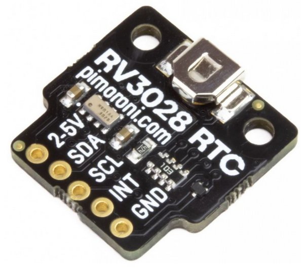

Utiliser le RV3028
Connectez l’horloge temps réel RV3028. Comme on est sur un bus I2C, le branchement se fait tout simplement en parallèle : Les alimentations et SDA SCL sont reliées ensemble. INT n’est pas connecté.
Le programme scan_i2c.py vu un peu plus haut permet de vérifier si la carte est bien détectée.
C’est bon la carte est bien détectée à l’adresse 82. On peut continuer.

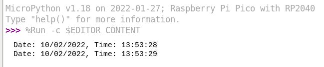

Lire l’heure sur le RV3028
Chargez le programme demo_pimoroni_RV3028.py dans le Pico. Vous l’avez également dans les programmes disponibles en téléchargement.
from breakout_rtc import BreakoutRTC
import time
PINS_BREAKOUT_GARDEN = {"sda": 4, "scl": 5}  # i2c pins 4, 5 for Breakout Garden
PINS_PICO_EXPLORER = {"sda": 20, "scl": 21}  # Default i2c pins for Pico Explorer
i2c = PimoroniI2C(**PINS_BREAKOUT_GARDEN)
rtc = BreakoutRTC(i2c)
if rtc.is_12_hour():
    rtc.set_24_hour()
rtc.enable_periodic_update_interrupt(True)
while True:
    if rtc.read_periodic_update_interrupt_flag():
        rtc.clear_periodic_update_interrupt_flag()
        if rtc.update_time():
            rtc_date = rtc.string_date()
            rtc_time = rtc.string_time()
            print("Date: ", rtc_date, ", Time: ", rtc_time, sep="")
    time.sleep(0.1)
Vous devez obtenir un résultat comme celui-ci :

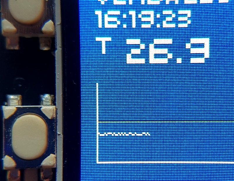

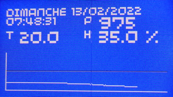

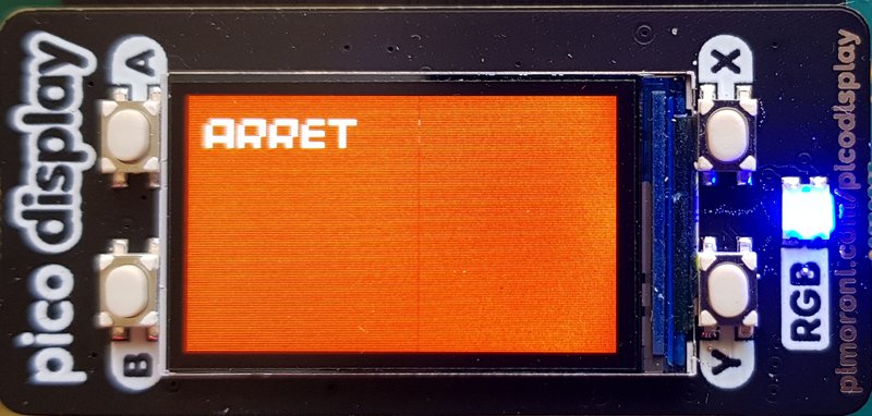

Le projet final
Il nous reste a mettre un programme pour gérer l’ensemble. Comme d’habitude, c’est du Python de maker. Si vous êtes développeur et développez un super programme avec des fonctions super et tout et tout, je me ferai un plaisir de l’ajouter à cet article.
Tout est en place et testé, entrez le programme horloge_display_3H.py dans Thonny et exécutez le.
Vous devriez obtenir cet affichage que vous pourrez bien entendu adapter selon vos désirs.

On voit sur cette image que la pression qui évolue entre 986 et 987 millibars (oui, je ne parle pas en hectopascals) est bien représentée et que les variations de pressions importantes devraient être correctement visibles.

Prévoir la sortie du programme
L’autre méthode « douce » c’est de prévoir un test au lancement du programme et si un GPIO est à la masse ou si un bouton du Pico Display est appuyé, on sort du programme. Ca permet de reprendre la main sans devoir tout re-installer, même si ça ne prend pas très longtemps…
Il faut ajouter au début du programme le chargement de la bibliothèque sys :
import sys
Puis ce morceau de programme avant la boucle while infinie
# Si le bouton A est appuyé au démarrage, on quitte le programme
if picodisplay.is_pressed(picodisplay.BUTTON_A):
    print("Arrêt du programme...")
    picodisplay.set_pen(255,0,0)                  # Couleur ROUGE
    picodisplay.clear()                           # Effacer le buffer
    picodisplay.set_pen(255, 255, 255)            # Couleur BLANC
    picodisplay.text("ARRET", 10, 10, 240, 3)
    picodisplay.update()
    time.sleep(2)
    sys.exit()
else:
    print("Démarrage du programme...")
Si vous appuyuez maintenant sur le bouton A lorsque vous connectez le PICO, l’écran devient rouge et afficha « Arrêt ». Vous pouvez reprendre la main pour modifier le programme.
Vous pouvez télécharger un complément de programmes en cliquant sur ce lien :
  • Programme flash_nuke.uf2 pour nettoyer la mémoire du PICO
  • Programme modifié pour gérer l’arrêt avec le bouton A du PICO DISPLAY
Télécharger les programmes de l’article
https://www.framboise314.fr/wp-content/uploads/2022/02/Programmes.zip

Copie d'écran de l'afficheur LCD de l'horloge
La pression atmosphérique en baisse… Pluie en vue

  3. Philippe CARON
    Merci pour ce site très intéressant. Je cherche à m’amuser et apprendre avec ce montage, mais je n’ai pas compris comment gérer le module rv3028_rtc_FR.py.
    (au passage il y a une erreur sur le schéma situé au paragraphe Mesures avec le BME600, le fil bleu va à la broche 5 du pico et le fil jaune sur la 6)
    Bon autrement  la carte 3028 est bien reconnue, le test « demo_pimoroni_RV3028.py fonctionne bien (même si il n’est pas à la bonne date). Bref je patauge !
    Philippe.
      Bonjour Philippe
      merci pour ce retour
      je n’ai plus ce montage mais d après le brochage du PICO ça me semble bon… brochage du Raspberry Pi PICO
      a vérifier pour ceux qui se lancent dans le montage…
      Pour la bibli rv2038_rtc j ai simplement traduit les jours et les mois en français
      vous pouvez utiliser la version originale en anglais sans problème
      l idée c’est de charger cette bibli dans thonny et de l’enregistrer sur le pico
      a partir de la vous pouvez faire un import pour l’utiliser dans votre programme
      dans mon exemple de mise à l heure j utilise la version anglaise de la bibli et la mise a l heure par :
      date_heure = (2022,02,10,10,37,30, »thu »)
      ou vous avez année, mois, date du jour, heure, minute, secondes, jour de la semaine
      si vous avez des soucis d utilisation n hesitez pas à me contacter
      l adresse de contact est en bas de chaque page du blog
      bonne journée
  4. Philippe CARON
    Bonjour François, merci pour ce retour, mais je ne m’en suis pas tiré d’affaire pour autant.
    Lorsque exécute rv3028_rtc_FR j’ai le message d’erreur suivant :
    File « <stdin> », line 406, in <module>
    File « <stdin> », line 393, in rtc_test
    File « <stdin> », line 131, in _init_
    ValueError: Backup Switchover Mode is required (DEF/DSM/OFF/LSM)
    Et lorsque j’exécute set_date_time_RV3028 j’ai le msg suivant :
    File « <stdin> », line 3, in <module>
    imputError:no module named ‘rv3028_rtc_FR
    Avec mes amitiés.
    Philippe
      rv3028… est une bibliothèque qui contient des fonctions pour le programme utilisant ce composant
      on ne peut pas l’exécuter !
      il faut juste la charger dans Thonny et la sauver sur le PICO pour que le programme puisse l’utiliser 🙂
