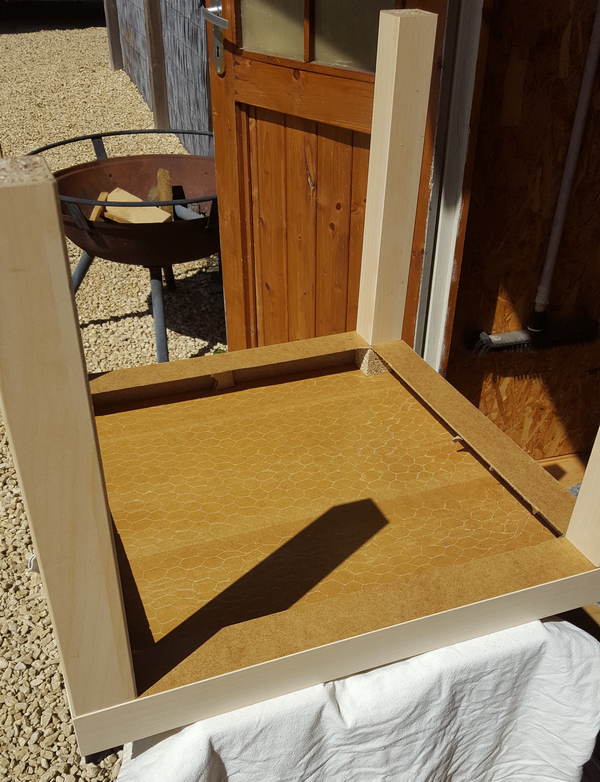

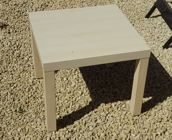

Étape 1 : Modification de la table IKEA LACK ® pour y intégrer l’écran 17 pouce
Avant :
20160505_115527
Procédure :

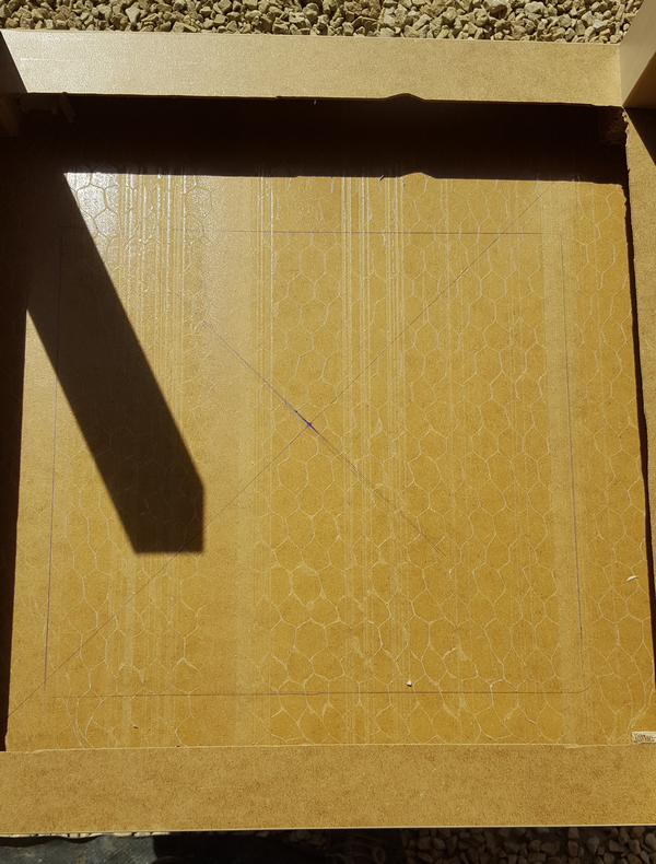

  • procurez vous une table IKEA LACK
  • retournez là, pieds vers le haut
  • tracez les lignes rejoignant les pieds (laissez bien l’espace entre l’intérieur des pieds et le bord de la table
  • utilisez une fraise rotative pour découper le fond de la table
  • enlevez le fond de la table avec soin et conservez le pour un usage dans une des étapes suivantes
  • L’intérieur de la table est rempli d’une structure alvéolée en carton, ôtez la.
Résultat:
20160505_115546

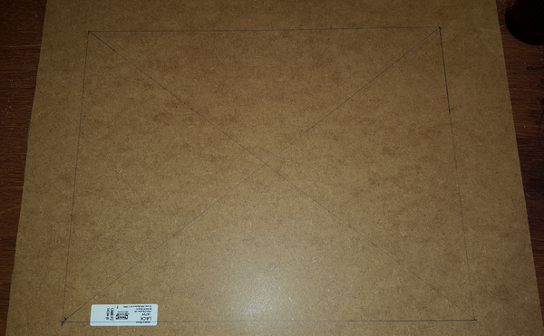

20160505_121631
Tracez le périmètre mesuré de votre écran sur le fond de table
20160505_121949
Exemple de tracé
20160505_122124

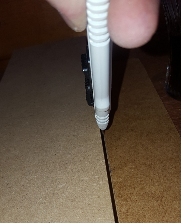

Aidez vous d’un guide pour découper votre panneau en suivant les lignes tracées
20160505_122235

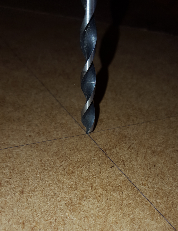

Tracez les diagonales sur la table pour repérer son centre
20160505_123059
Tracez les diagonales sur votre gabarit puis percez un trou en son centre

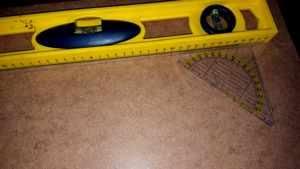

Une fois les lignes dessinées, découpez le centre de la table en suivant celles-ci. Voici le résultat final

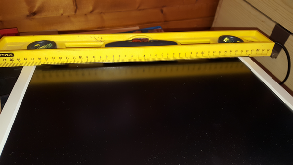

Astuce 1 : Pour découper, utilisez au maximum des guides (latte, niveau, …)
Astuce 2 : Si vous souhaitez poncer ou ajuster (pour les très très rares cas ou vous dévieriez) un peu les bords intérieurs du « trou », ne travaillez pas en diagonale car cela aurait pour effet d’enlever le revêtement de surface de la table sur les bords du « trou »

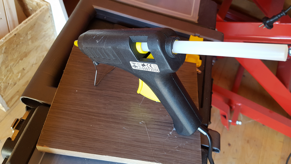

Pour cette étape, vous aurez besoin de colle chaude:
20160506_150038
Pistolet à colle chaude

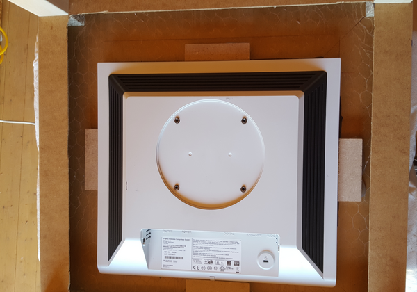

Avant de découper et pré-positionner les tasseaux, vous devez d’abord centrer votre écran pour que l’alignement de la surface visible avec le trou dans la table soit le plus parfait possible.
Pour vous aider, placez autant de cales (épaisseurs de bois) que nécessaire entre le bord de la table et le « dessous » de l’écran.
Une fois l’écran bien ajusté, placez et collez (avec de la colle chaude) trois cales (une pour chaque côté)
20160505_150708
Cales positionnées et collées
Une fois les trois premières cales collées, collez la quatrième à la « base » de l’écran.

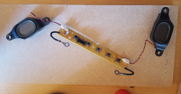

20160505_152611
Démontez l’écran en retirant les plastiques (avant dans mon cas) pour pouvoir accéder à l’électronique

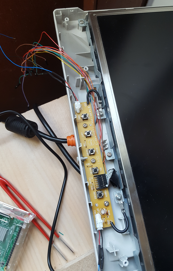

20160505_152914
Retirez l’électronique frontale pour y souder des fils permettant de dévier les boutons
La partie soudure n’est pas illustrée mais elle consiste simplement à ajouter des fils sur les boutons pour pouvoir déporter les boutons sur la table. A noter également que j’ai coupé le fil des hauts-parleurs pour les réutiliser en dessous de la table.
20160506_115025
Une fois les fils ajoutés, remontez la partie électronique avant de l’écran
Astuce : j’ai dénudé une vieille prise péritel pour y récupérer des fils de couleurs différentes car une fois ceux-ci soudés, c’est bien plus facile de les retrouver 🙂
Étape cruciale – Testez vos boutons avant remontage de l’écran et passage à l’étape suivante !!!

Astuce: je n’ai pas de photo mais,finalement, j’ai carrément retiré les boutons proprement (c’est du plastique) et je les ai rangés pour un éventuel remontage ultérieur.

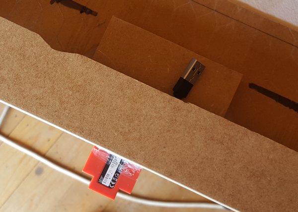

Étape 5: Ajout des boutons et des ports USB
Il y a les étapes de patience, il y a les étapes de vérification et celle ci est une étape de précision car il faut percer l’emplacement des boutons et du hub usb.
J’ai choisi de placer 5 boutons pour les 5 boutons de l’écran plus 3 boutons pour le Raspberry Pi. (un pour allumer/redémarrer le pi, et les deux autres pour un éventuel usage ultérieur)
20160506_144937
Marquez les futurs emplacements de vos boutons puis percez (personnellement, j’avais des boutons de 16 mm de diamètre). Pour le micro hub USB, j’ai du travailler à la fraise pour réaliser un petit rectangle pour que le hub s’ajuste parfaitement.
20160506_150033
Positionnez les boutons en oubliant pas de leur souder les fils. Une fois ceux ci positionnés, collez les à la table avec un tout petit point de colle chaude. Pratiquez de la même manière avec le micro hub USB
20160506_144942
Autre vue du hub USB placé.
J’ai pris beaucoup de soin à bien tracer une ligne horizontale, à repérer le centre pour le perçage, à marquer le centre avec un poincon mais malgré cela, le boutons ne sont pas parfaitement alignés (c’est peu visible mais bon …), soyez donc très méticuleux et utilisez de bonnes mèches !

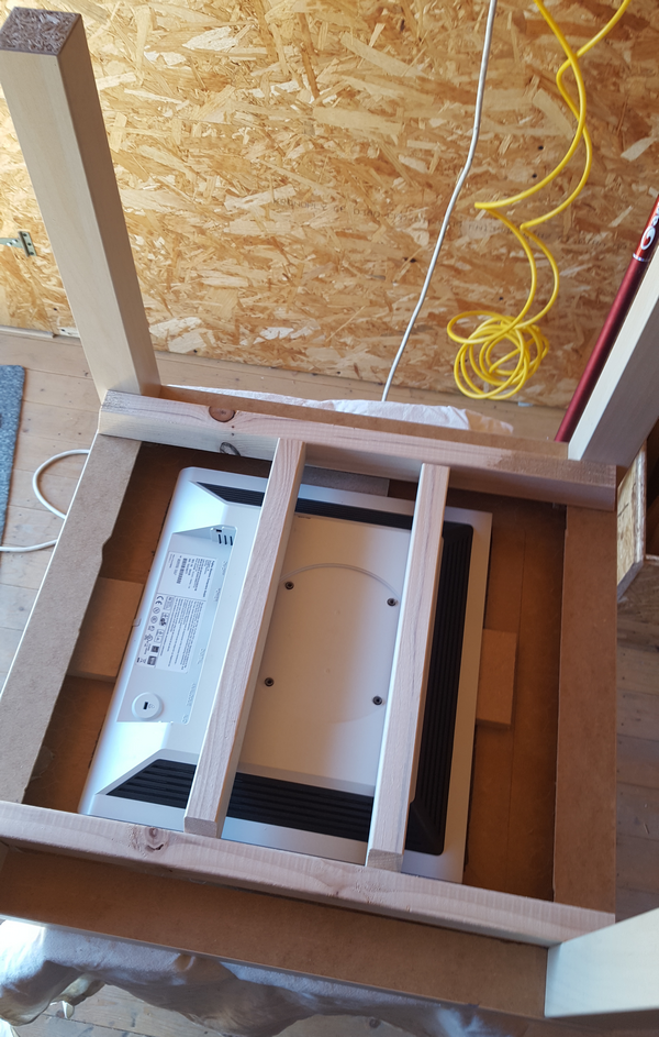

Étape 6: Intégration et fixation de l’écran
20160506_164450
Avant collage des tasseaux latéraux, placez une dernière fois l’écran en le connectant à tous ses fils et vérifiez bien l’alignement avec le trou.
20160506_164502
Collez vos tasseaux avec de la colle chaude en ayant pris soin de dégraisser la zone de la table ou la colle va devoir adhérer ainsi que la zone ou la colle va être placée sur les tasseaux.
Astuce : après application de la colle, appuyez fortement sur les parties à coller et patientez environ 1 minute avant de relâcher la pression. La colle est « prise » lorsqu’elle passe du transparent au blanc (elle reviendra +/- au transparent par la suite)
20160506_164509
Placez les tasseaux de soutien de l’écran, percez un trou (1 mm plus petit que vos vis) puis vissez les tasseaux de soutien sans les coller
Une fois le tout positionné, laissez sécher une bonne demi heure avant de retourner la table. Si vous deviez constater lorsque vous la retournez qu’un léger jeux apparaît entre le dessus de la table et l’écran, vous pouvez toujours démonter les tasseaux et placer des petits pieds collants entre l’écran et les tasseaux de soutien. Tant que la table est les pieds en l’air, profitez-en pour connecter vos cables et les « ranger » dans les espaces périphériques. (je n’ai pas collé les câbles car je reste toujours dans ma prespective de pouvoir « démonter » l’écran et les accessoires si nécessaire)

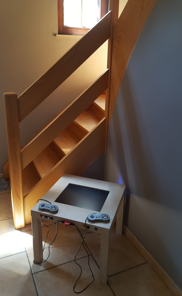

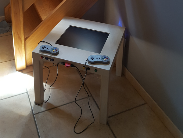

Étape finale
20160508_153410
Une fois la table retournée et donc séchée, connectez votre Raspberry Pi, « cachez » le dans le bord de la table, connectez les deux hauts-parleurs récupérés précédemment, connectez vos manettes USB et … testez RECALBOX ! 🙂 (je me demande si je ne ferais pas un tuto en plus pour cette partie ?)
Voilà, le projet est terminé (et votre lecture aussi) ! J’ai directement soumis le résultat à mes amis et le premier commentaire à été … « ça doit pas être confortable ! » mais après réflexion je me suis dit que ce n’était pas mon objectif initial et que finalement c’était mieux comme ça car mon objectif de jouer avec des potes en retro gaming c’est avant tout pour s’amuser de manière conviviale comme dans le temps et pas de trouver une énième source d’addiction aux écrans et puis cette fameuse table, rien que de la voir, une fois Tekken® lancé, on n’a qu’une envie : y jouer ! … effet wouaouw garanti ! 😉
