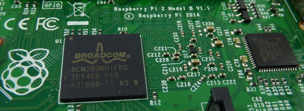

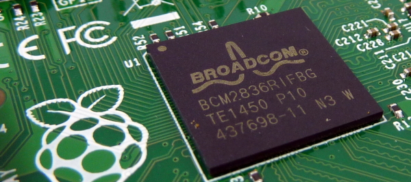

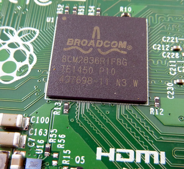

SoC_raspi2
La vedette c’est sans conteste le processeur 4 cœurs de Broadcom.

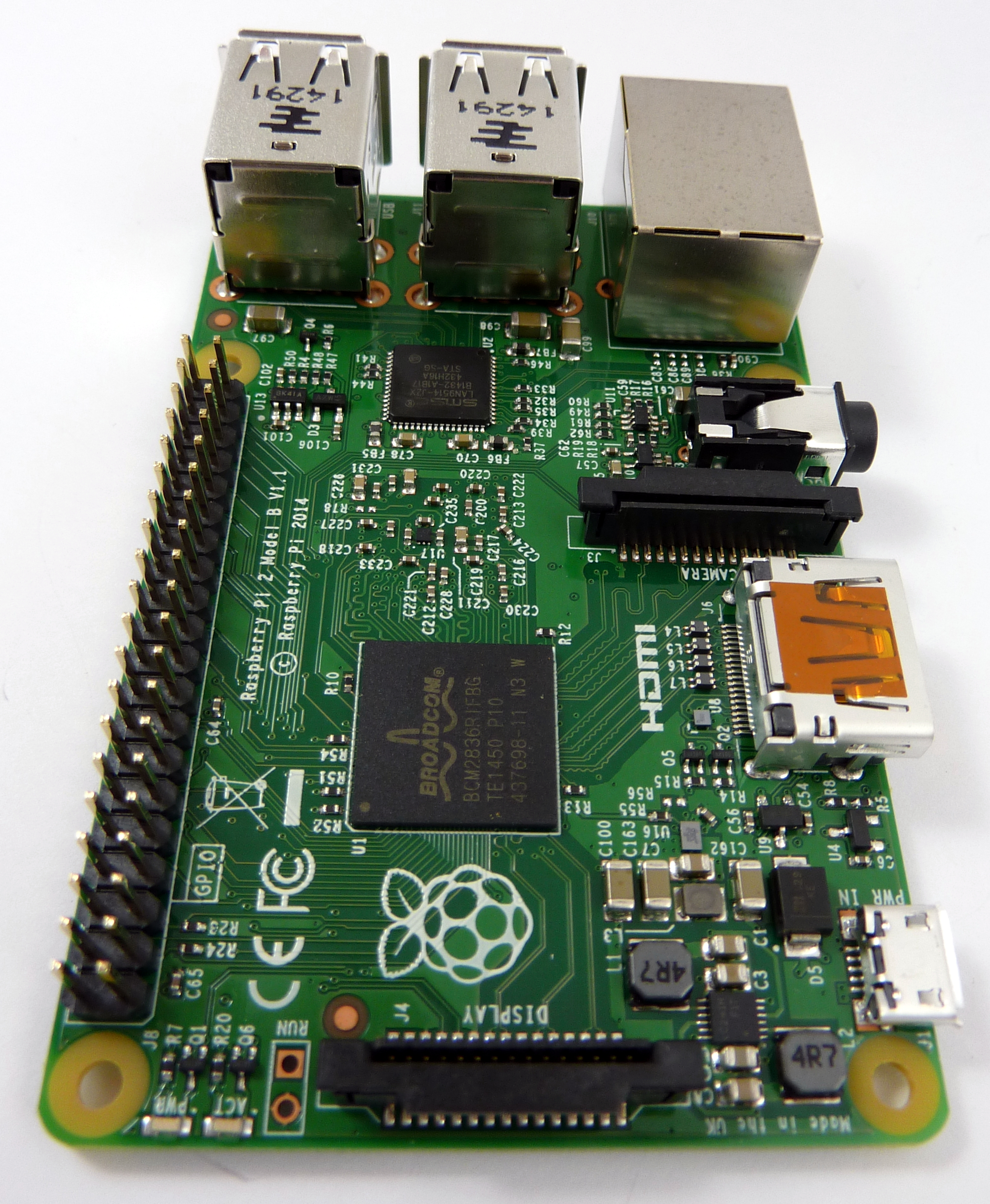

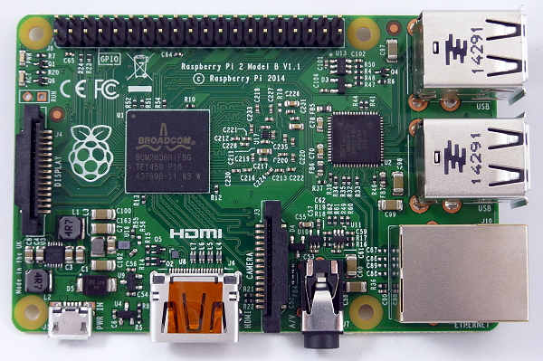

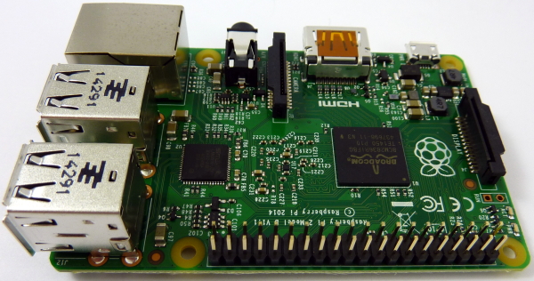

RasPi2_01
Vue de dessus, il y a peu de changements par rapport au modèle B+

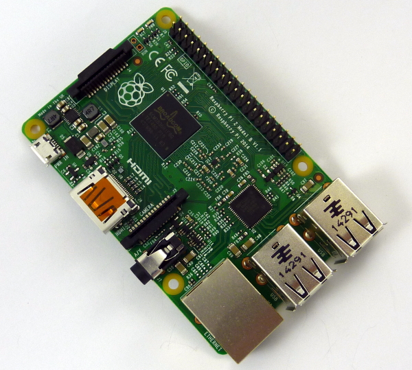

RasPi2_02
Le processeur est décalé vers le port DSI (Display) pour laisser la place à la mémoire qui n’est plus en POP sur le CPU mais sous la carte…

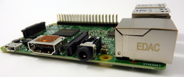

RasPi2_03
Oui, je sais encore le CPU mais bon, c’est lui la nouveauté, non?

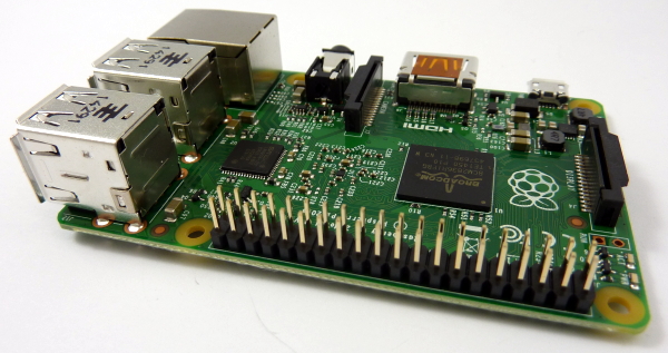

RasPi2_04Bon, allez, je vous laisse regarder tranquille, je reviens dans un moment…

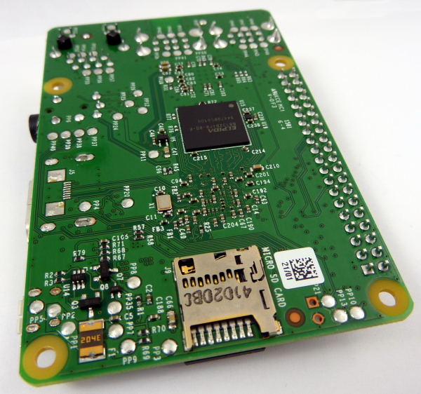

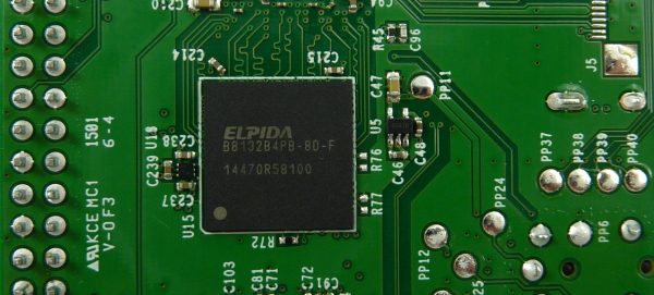

RasPi2_09
La mémoire de 1 Go est soudée sous de la carte

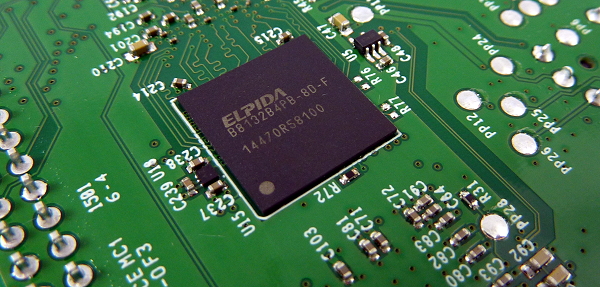

RasPi2_16
Gros plan sur la mémoire

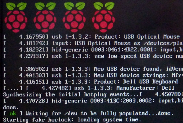

Démarrage
Pour le démarrage c’est comme d’habitude, difficile de dire si c’est plus rapide, on verra ça avec le chrono.
RasPi2_33_Pi2Par contre les quatre framboises sont bien au rendez-vous, indiquant que le BCM2836 possède bien quatre cœurs… ouf ! me voilà rassuré.
 Après le démarrage, configuration du clavier avec raspi-config qui s’est lancé comme d’habitude.

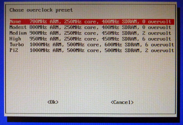

Voyons ce que dit raspi-config
RasPi2_34_Pi2Au chapitre Overclock une ligne Pi2 est apparue avec une fréquence de 1000MHz, soit 1GHz !
C’est ce choix que je fais, avant de valider sur <Ok> et de redémarrer le framboise.
On relance le test :
pi@raspberrypi ~ $ cat /sys/devices/system/cpu/cpu0/cpufreq/scaling_cur_freq
1000000
pi@raspberrypi ~ $ vcgencmd measure_clock arm
frequency(45)=600062000
600000
Bizarre, bizarre… Vous avez dit bizarre ?

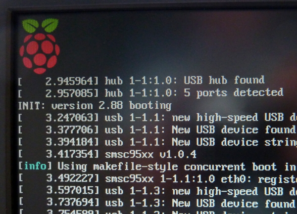

Une autre question qui se pose c’est de savoir si la carte micro SD préparée pour le Raspberry Pi 2 est utilisable sur un B+ :
RasPi2_30_B+Là aussi tout va bien, une unique framboise indique que le processeur n’a qu’un cœur et le système démarre normalement.
