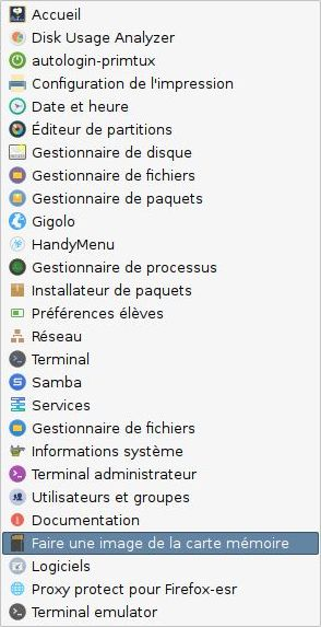

Créer une image disque du système installé
L’équipe a également développé pour cette distribution un outil permettant de faire une image disque de son système sur un périphérique externe.
La distribution Raspbian dispose de base d’un outil proche, piclone. Mais celui-ci ne permet que le clone de carte SD, pas de copie du système dans un fichier.
Nous vous conseillons de faire une copie une fois l’installation du système terminée.
Cela vous permettra de préparer d’autres cartes pour d’autres Raspberry Pi ou de faire une sauvegarde, car la durée de vie des cartes SD est moindre que celle d’un disque dur.
