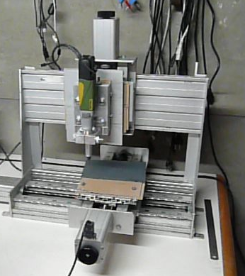

 C’est ce qui se passe actuellement au FabLab Utopi où une ancienne CNC CharlyRobot qui ressemble un peu à celle de l’image de gauche (mais ce n’est pas exactement le même modèle) est en cours de remise en état.
Le boîtier de commande a rendu l’âme. La mécanique équipée de ses moteurs pas-à-pas est maintenant propulsée par un Arduino équipé de blocs de commande externes et « costauds » pour activer les moteurs.
Les premiers essais ont été concluants, mais il faut faire d’autres tests et modifications qui nécessitent l’utilisation d’un PC sous Windows et de programmes utilisant Python et PySerial.

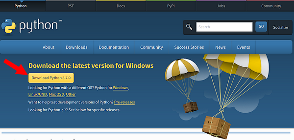

Rendez vous sur la page de téléchargement de Python et téléchargez la dernière version.
Lorsque vous avez récupéré le fichier (c’est python-3.7.0.exe), double cliquez dessus pour lancer son exécution. La fenêtre ci-dessus s’ouvre.

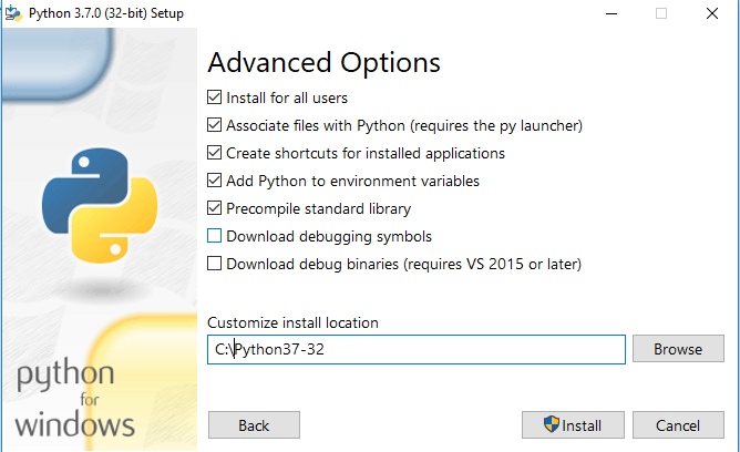

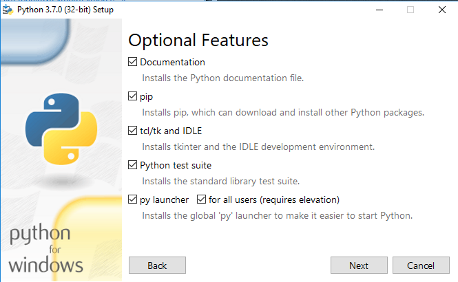

Cliquez sur Customize installation, pour gérer vous-même les paramètres d’installation.
Allez, on ne tergiverse pas ! Installez la totalité, cochez toutes les cases qui ne le sont pas. Cliquez ensuite sur Next.
Complétez encore ces quelques cases, puis renseignez le répertoire dans lequel vous voulez installer Python. J’ai choisi C:\Python37-32.

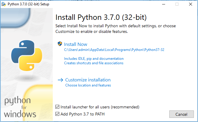

Vous êtes libre de choisir le dossier que vous voulez. Il faudra simplement vous en souvenir :).
La case Add Python to environment variables vous évitera d’aller dans les variables système pour ajouter le chemin d’installation de Python.

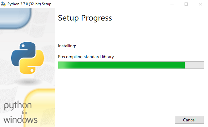

Cliquez ensuite sur Install pour démarrer l’installation.

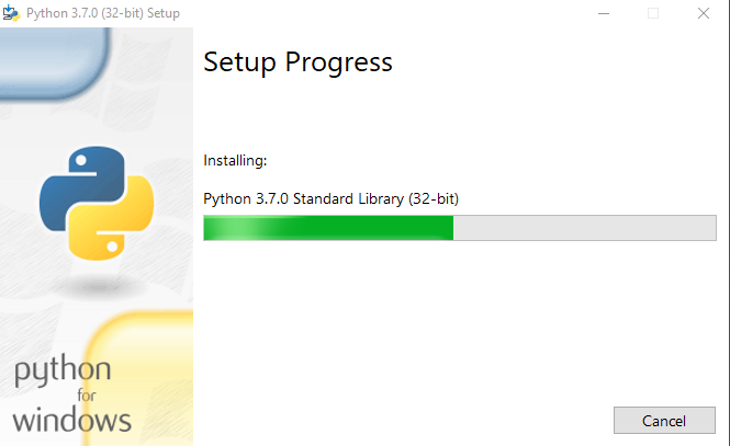

Vous pourrez suivre l’évolution du processus d’installation. Dans la fenêtre vous aurez le nom des éléments en cours d’installation et la barre indiquant la progression.
Attendez patiemment la fin de l’installation, selon la machine que vous utilisez ça sera plus ou moins long…

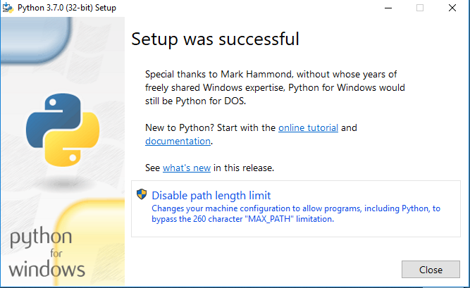

Tout devrait bien se passer. Vous pouvez cliquer sur Disable path lenght limit. Cette limite de 260 caractères avait été fixée au siècle dernier pour DOS, mais avec les systèmes modernes gourmands en ressources, elle est un peu juste, parfois 🙂

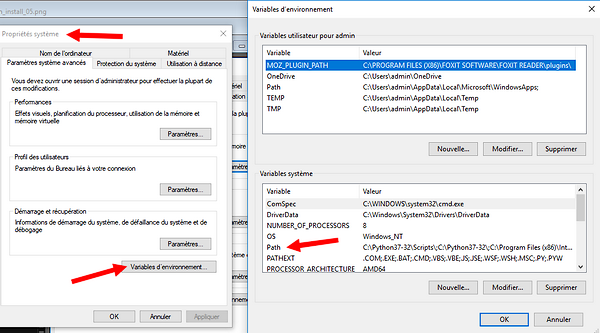

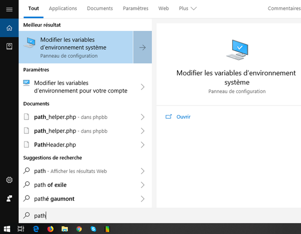

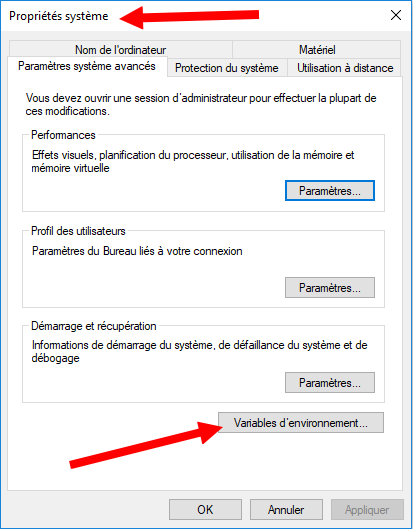

Sous Windows 10, dans Rechercher, tapez Path. Cliquez sur Ouvrir dans la partie droite de la fenêtre, sous  Modifier les variables d’environnement système.

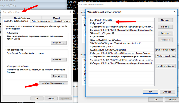

Vous arrivez dans les Propriétés Système. Cliquez sur le bouton Variables d’environnement en bas de la fenêtre à droite.
Dans la partie basse de la fenêtre Variables d’environnement : Variables système, cliquez sur Path puis sur le bouton Modifier.
Dans la fenêtre Modifier la variable d’environnement cliquez sur le bouton Nouveau en haut à droite. Une ligne va s’ouvrir en bas de la liste. Saisissez le chemin de Python et de Scripts. Si vous avez choisi le même dossier que moi, il suffit de recopier ce qui est écrit, sinon, débrouillez vous :). Quand c’est fini, cliquez sur OK.
Vérifier vos modifications

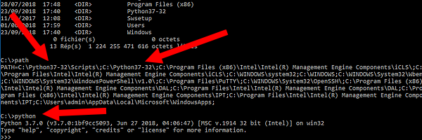

Vous pouvez re-ouvrir le path pour vérifier que votre modif a été prise en compte. Si vous le faites manuellement, les lignes sont ajoutées à la fin de la liste, par défaut. Si vous utilisez beaucoup (souvent) Python, il vaut mieux remonter vos lignes au début de la liste (tout en haut) comme ci dessus (utilisez le bouton Déplacer vers le haut). En effet, quand vous lancez un programme que Windows ne connait pas, il examine le Path pour le trouver. Et il commence… par le début de la liste ! donc si votre programme se trouve à la fin, à chaque fois Python parcours TOUTE la liste de répertoires et essaye de trouver le programme demandé (ici Python) à l’intérieur de chaque répertoire. S’il ne le trouve pas, il passe au suivant etc. Vous comprenez pourquoi il vaut mieux que Python soit en début de liste 😀
Les tests
Bon, on passe aux choses sérieuses. Ouvrez une fenêtre de ligne de commande (Exécuter => cmd) Vous pouvez vérifier que le path contient bien un chemin vers Python comme ci-dessus.
Le test consiste à taper python suivi de la touche Entrée sur la ligne de commande. Si tout va bien, vous devez voir la version de Python et le prompt du langage :  >>>
Quittez en tapant exit()  suivi de la touche Entrée.

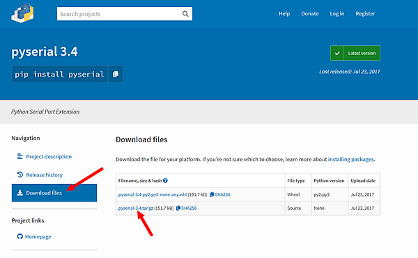

Rendez vous sur la page de téléchargement de Pyserial et récupérez l’archive.

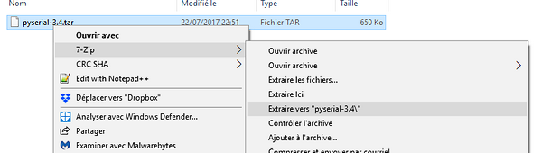

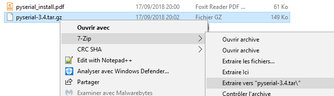

Celle-ci s’appelle pyserial-3.4.tar.gz et vous ne pourrez la décompacter qu’avec un programme spécialement prévu pour ce genre de fichier, ici ce sera 7zip.
Dans un premier temps décompressez l’archive vers pyserial-3.4.tar. Dans ce répertoire vous trouverez un répertoire dist. Entrez dans ce répertoire. Vous y trouvez une archive pyserial-3.4.tar.
Faites à nouveau un clic droit (image ci-dessus) sur le fichier .tar (eh oui il y a 2 niveaux de compression !)  et décompressez l’archive vers le dossier pyserial-3.4.

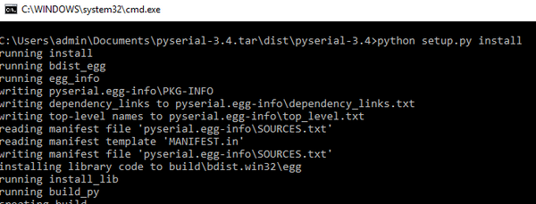

Pour installer pyserial, il faudra vous positionner dans le répertoire pyserial-3.4 créé à la fin de la chaîne de décompression.
Lancez la commande
python setup.py install
ce qui devrait vous donner comme ci-dessus un défilement de lignes et aboutir à une installation de pyserial.

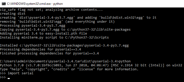

On revient au prompt (à l’invite de commande) et on peut maintenant tester si pyserial est bien installé. tapez python + Entrée et après les >>>  tapez import serial + Entrée.
Python ne proteste pas ? C’est que tout s’est bien passé et que pyserial fonctionne sur cette machine.
