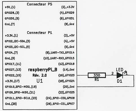

Le schéma de câblage et le cahier des charges restent en tous points similaires à ceux de l’article de Patrice. Une résistance et une LED connecté entre le port GPIO 23 et GND. La LED devra s’allumer 1 seconde, puis s’éteindre durant 1 seconde avant de recommencer indéfiniment.

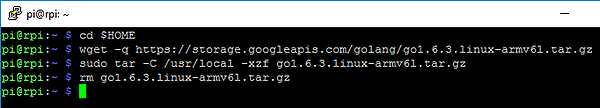

Depuis la console, télécharger la dernière version pour ARM (https://golang.org/dl/) :
cd $HOME wget -q https://storage.googleapis.com/golang/go1.6.3.linux-armv6l.tar.gz sudo tar -C /usr/local -xzf go1.6.3.linux-armv6l.tar.gz rm go1.6.3.linux-armv6l.tar.gz

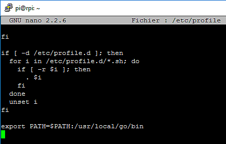

Editez le fichier /etc/profile depuis la console pour ajouter le chemin des binaires Go au PATH :
sudo nano /etc/profile
Ajoutez la ligne suivante à la fin du fichier :
export PATH=$PATH:/usr/local/go/bin

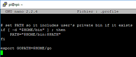

Editez votre fichier profile :
cd $HOME sudo .profile
export GOPATH=$HOME/go

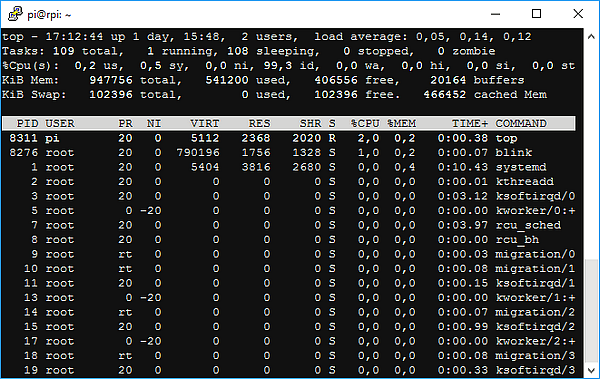

Si vous avez parcouru l’article “Pensez ‘Thread’”, vous aurez l’idée de regarder la consommation CPU du programme que vous venez de réaliser en Go. Ce dernier devrait apparaître que très rarement en tête de la commande “top” avec 1,0% d’usage CPU.
