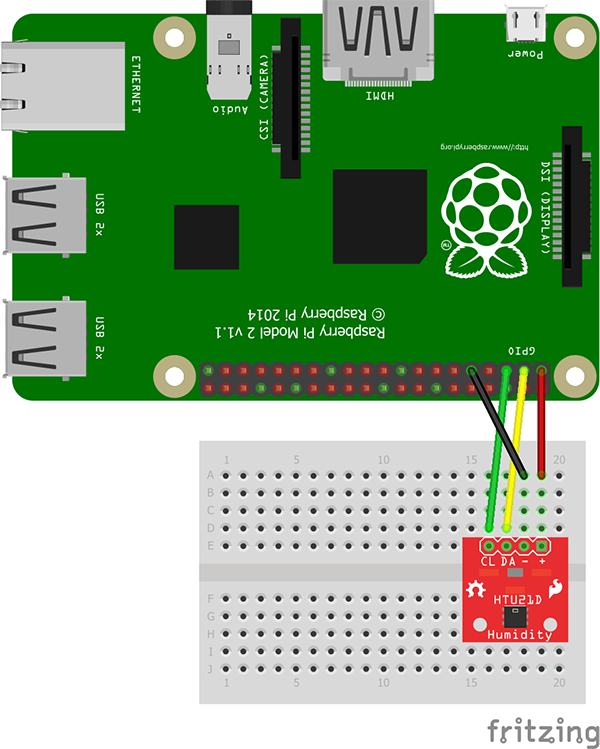

Schéma de câblage
3V3 -> Plot +
GND -> Plot –
SDA -> Plot DA
SCL -> Plot CL

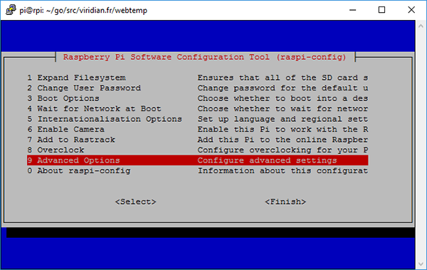

Configuration du Rasberry Pi

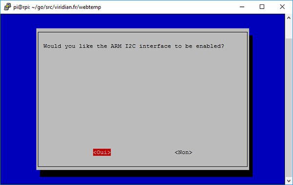

Initialement, le noyau Linux de Raspbian ne détecte aucun contrôleur I2C.
Pour l’activer, lancez raspi-config depuis la console :
sudo raspi-config

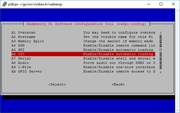

Choisissez “Advanced Options”.
Choisissez “I2C”.
Validez l’option “Oui”.
Le contrôleur I2C de votre Raspberry Pi est maintenant actif.

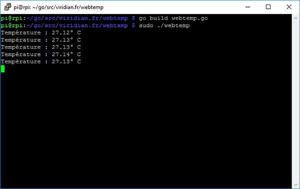

Exécutez la commande de compilation :
go build webtemp.go
Puis lancez le programme :
sudo ./webtemp
Observez votre console qui affiche la température :

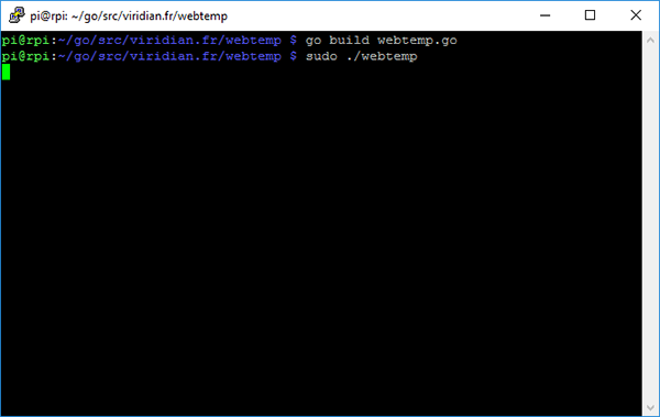

go build webtemp.go
sudo ./webtemp

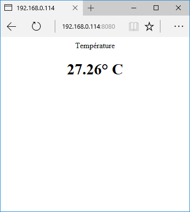

Vous constaterez que le programme se lance et reste en attente (si vous avez bien retiré la ligne de la fonction litSonde()) :
Pour consulter la température, utilisez un navigateur Web et entrez l’adresse IP de votre Raspberry Pi suivie du port 8080. Ex : http://192.168.0.114:8080

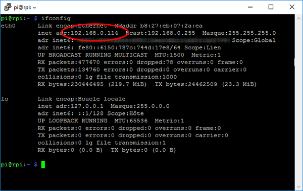

Pour ceux d’entre vous qui ne connaîtrait pas l’adresse IP de leur Raspberry Pi, exécutez la commande suivante dans votre console :
ifconfig
Votre adresse IP apparaîtra comme ceci :
