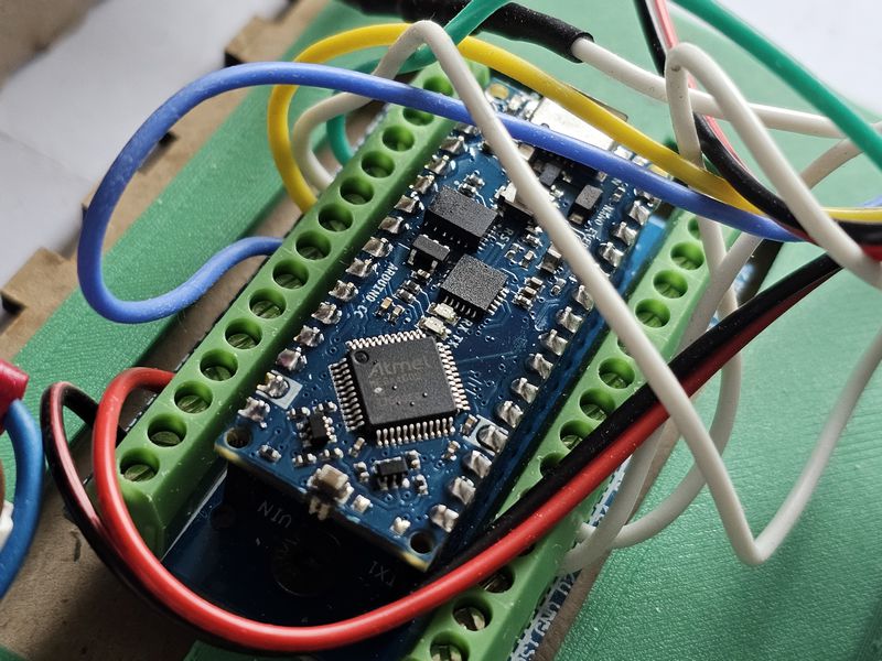

L’Arduino Nano permet de gérer 300 LEDs (ici on a une bande de 5m avec 60 LEDs par mètre) alors que l’Arduino Every qui a plus de mémoire peut gérer jusque 1500 LEDS soit 25 mètres de ruban avec 60 LEDs par mètre. Un plus pour les salons maker par exemple.

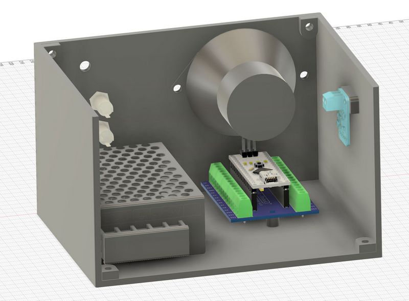

Pour ce genre de projet je modélise d’abord pour avoir une vue d’ensemble de la réalisation. Je pense que vous pourrez repérer les différents éléments ci-dessus. Pour les autres vous les découvrirez plus loin dans l’article. Vous trouverez ci-dessous une liste du matériel utilisé. Certains liens sont affiliés et permettent au site de vivre.

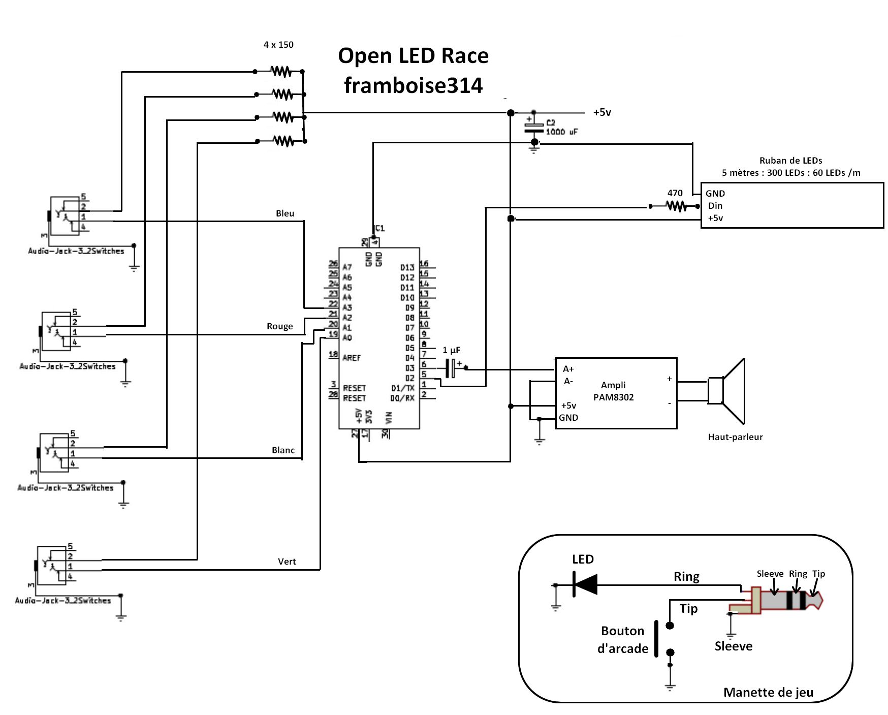

Le schéma

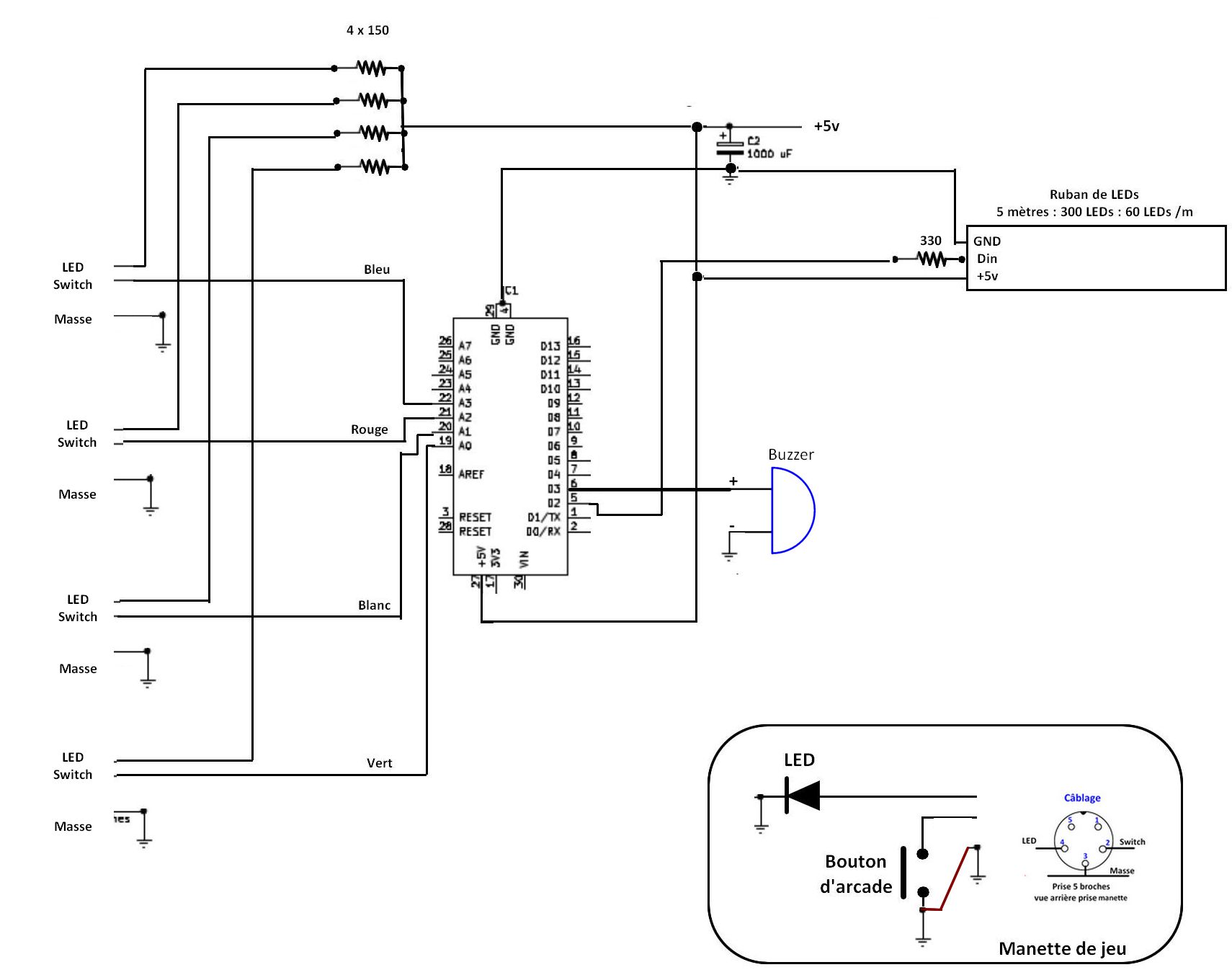

Je suis bien entendu parti du schéma d’origine disponible en ligne pour réaliser mon montage. Non pas que le schéma d’origine e soit pas bon, mais je n’aimais pas le fait de connecter 2 manettes sur une seule prise jack stéréo, et je voulais mettre une bouton d’arcade avec LED, ce qui n’est pas possible avec cette solution.
A part l’ajout de 2 jacks femelles 3,5mm, on peut noter les 4 résistances de 150 Ω qui alimentent les LEDs des manettes, ainsi que l’ajout d’un ampli PAM8302 d’Adafruit. Si la sortie de l’Arduino convient à la maison, sur un salon maker il y a beaucoup de bruit et je voulais que les bips de départ et la musique de fin de partie soient audibles. Un potentiomètre sur la carte ampli permet de régler le volume. J’ai par la suite ajouté un potentiomètre sur la sortie pour avoir un réglage plus facile du volume une fois le boitier fermé…
La sortie vers le ruban de LEDs a été confiée à deux prises RCA. La première (rouge) amène le +5v (centre) et la masse (extérieur), la seconde prise RCA (blanche) amène le signal de commande des LEDs Din au centre et la masse à l’extérieur. Cela permet de débrancher rapidement le ruban de LED si nécessaire. Par exemple dans un cas d’utilisation, le ruban était dans un passage et il fallait le déconnecter pour passer…
Une prochaine version fera appel à des prises verrouillables dites « aviation », ce sont celles qu’on trouve sur les micro d’appareils de CB par exemple. La connexion sera plus solide que des jacks et à l’arrière une prise suffira. Je prévois des fiches 3 broches à l’avant pour les manettes et une 5 broches à l’arrière pour le ruban de LEDs. Comme cela il sera impossible d’inverser les branchements.

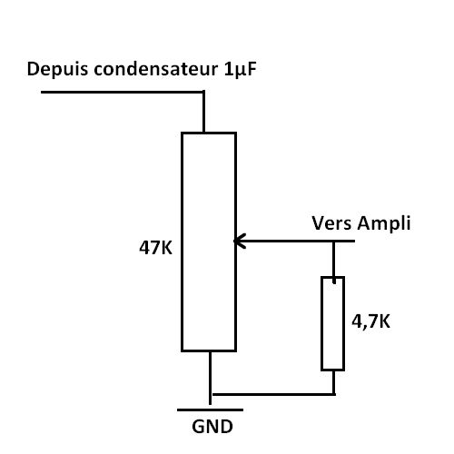

Conversion potentiomètre linéaire en logarithmique
J’ai utilisé un potentiomètre de 47K que j’avais dans la boîte. La transformation en log se fait en ajoutant une résistance de 10% de la valeur (environ, mais 10 à 20% ça marche) entre la sortie et la masse… Ce n’est pas 100% logarithmique mais ça convient.

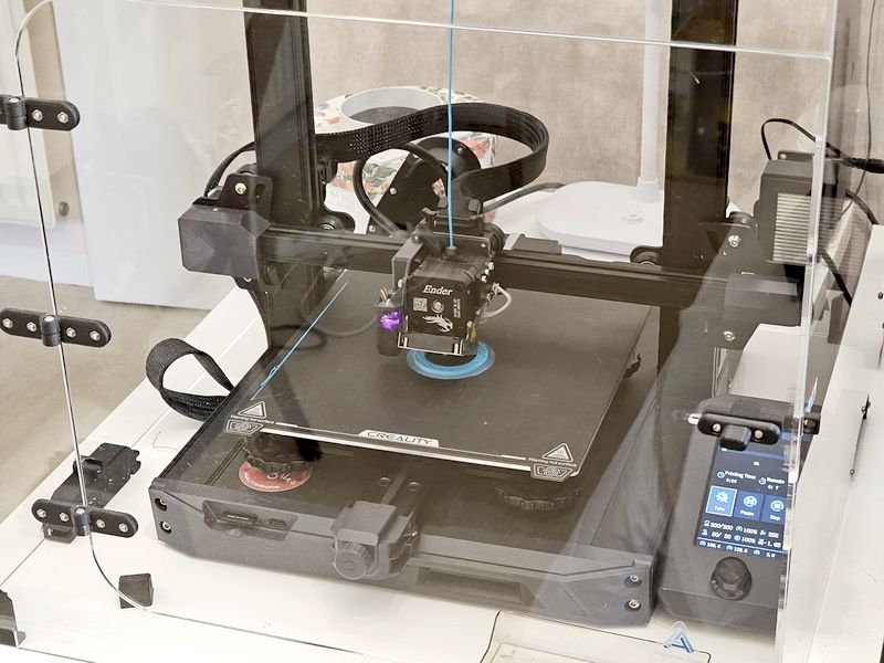

La modélisation a été faite avec Fusion 360 et le découpage avec CURA. Impression sur une Ender 3 S1. Chaque manette a été imprimée de la couleur indiquée par le bouton et la LED. Une manette de secours Rose a été également prévue.
Boîtier avec aération Boîtier sans aération
Si vous ne souhaitez pas imprimer le boîtier, on trouve des boîtiers de taille équivalente.
En cours de modélisation avec Fusion 360. La partie arrière et le dessus du coffret ne sont pas affichés pour voir l’intérieur.

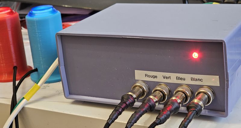

Face avant du boîtier. Le haut parleur a droit à une grille, les 4 prises jack des manettes sont sous une LED qui n’apparait pas sur le schéma, elle indique simplement que la sortie 5V de l’alimentation à découpage fonctionne.

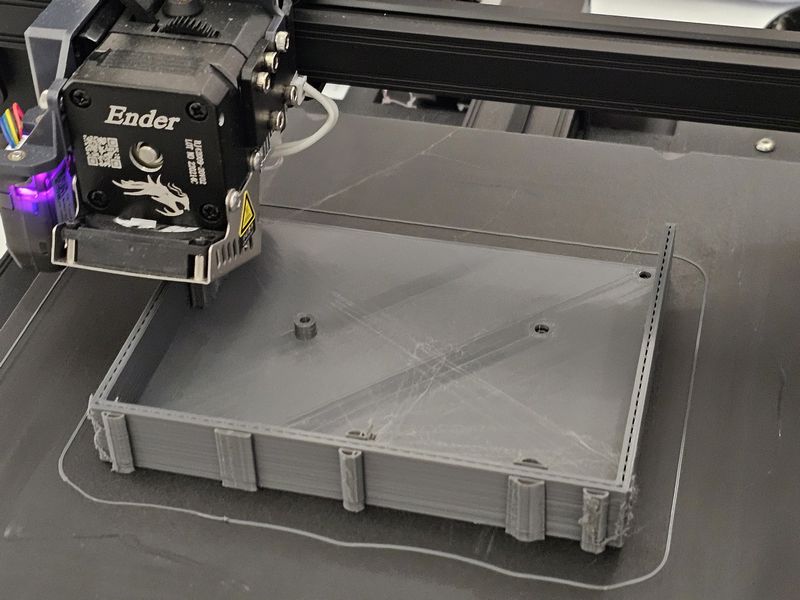

Impression du boîtier en cours. Les surépaisseurs sont des supports pour les trous du boîtier.

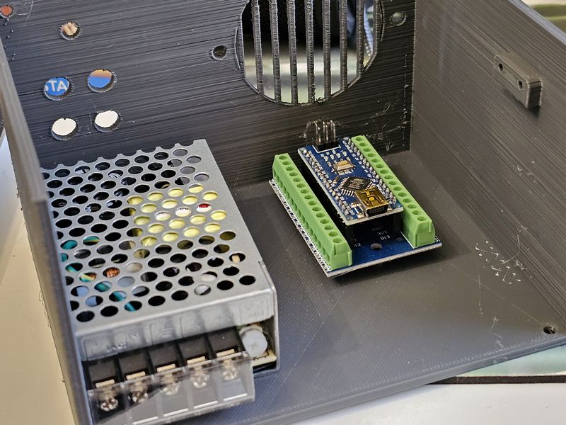

L’alimentation à découpage et l’Arduino sont en place.

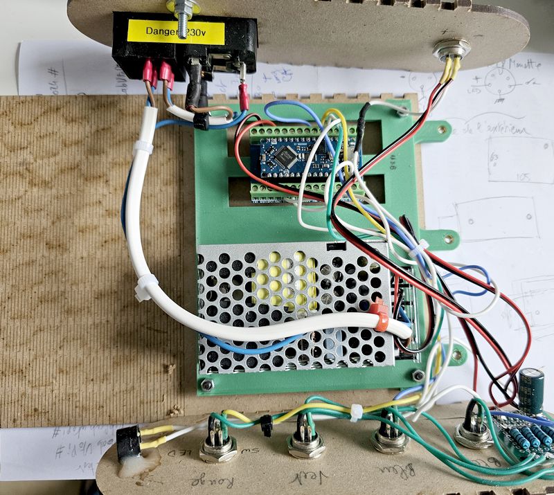

En plus de l’alimentation à découpage et de l’Arduino, le Haut-parleur et les 4 prises jack stéréo sont montés

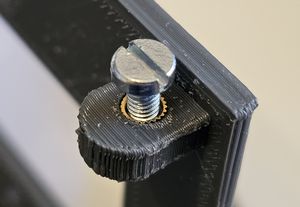

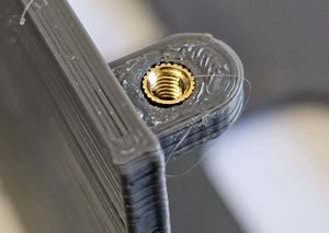

J’ai opté pour des inserts métalliques pour fixer les deux parties du boîtier. Cela garantit une meilleure résistance et une durée dans le temps. Les inserts sont mis en place au fer à souder, le PLA fond et l’insert pénètre dans le PLA. Après refroidissement, la tenue est très bonne car l’insert est cannelé.
Câblage de l’alimentation à découpage. Pour garantir la tenue dans le temps j’ai opté pour un montage avec des cosses serties.
Le bloc de résistances correspond aux 4 résistances des LEDs des boutons d’arcade, plus la LED de la face avant. Les gaines thermorétractables vont venir protéger les contacts à l’arrière des socles jack stéréo en face avant.

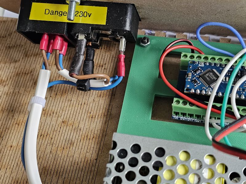

Câblage de la prise secteur. Ce module comporte un interrupteur, un voyant et un fusible. Des gaines thermorétractables protègent du contact avec le 230V.
Câblage de l’ampli BF. Les sorties vers le haut-parleur sont à gauche. Attention, cet ampli a une sortie en pont et aucune des deux pastilles n’est reliée à la masse. Il ne faut donc pas mettre une des pattes du HP à la masse !

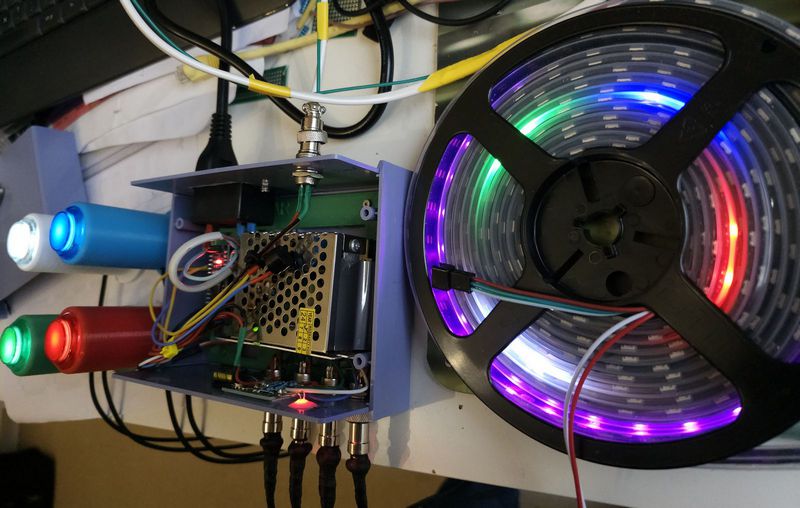

Première mise sous tension. Tout s’allume, pas de signaux de fumée à l’horizon… On peut poursuivre les essais. La documentation de l’alim. à découpage est disponible sur ce lien.
La LED bleue de la face avant fonctionne bien. Un « simulateur de manette » comportant un bouton poussoir miniature et une LED blanche m’a permis de tester systématiquement toutes les prises de manettes et de confirmer que tout est bien câblé et que ça fonctionne.

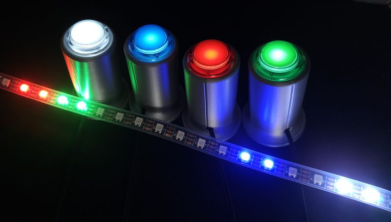

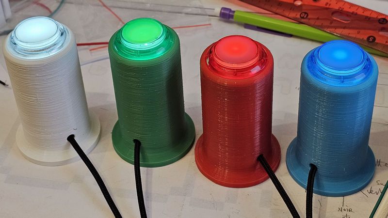

Un des boutons d’arcade. A l’intérieur il y a la LED de la même couleur que le cabochon transparent. Un switch clipsé sous le bouton établit un contact quand on appuie sur le bouton. De chaque côté du switch on voit les contacts de la LED. Ici on ne voit que le côté noir du switch. J’ai choisi de positionner la LED pour que l’anode soit du ôté rouge et la cathode du côté noir, pour faciliter le câblage.

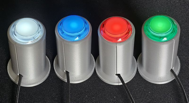

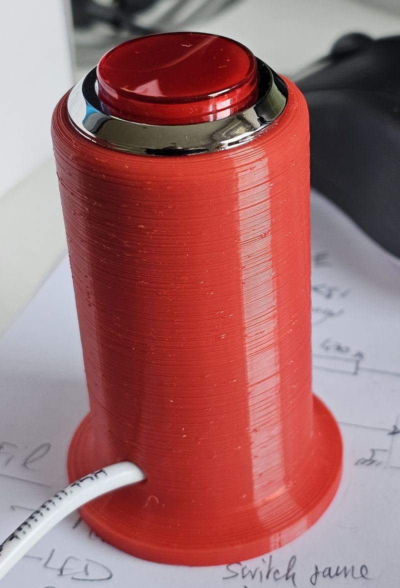

Impression d’une manette d’arcade pour Open LED Race
La manette modélisée. J’y ajouterai un bond pour protéger le contenu. Au départ le trou était prévu pour monter un socle jack femelle, mais c’était compliqué à monter et pas fiable. J’ai opté pour des câble souples avec des jacks, puis j’ai coupé un des jacks et passé le fil par le trou, un nœud dans la manette pour bloquer le tout et les fils sont soudés sur les contacts.

Vue de l’intérieur du boîtier avec tous les éléments en place. Le câblage n’est pas un modèle du genre, je suis sûr que vous ferez mieux !

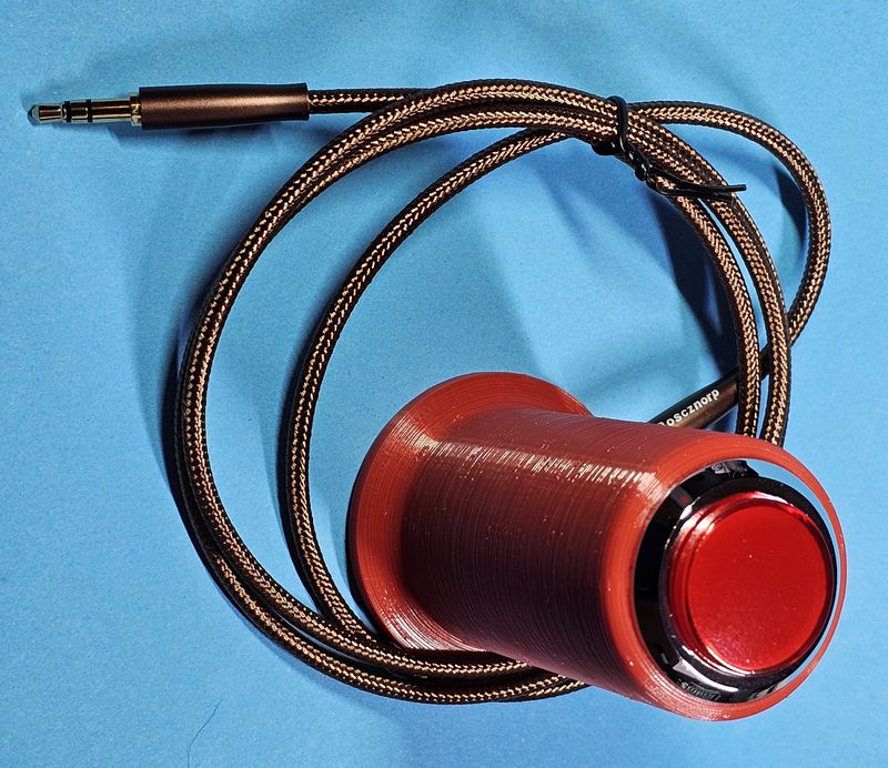

Version définitive du bouton rouge avec son câble souple et le jack de raccordement au boîtier
Manette bleue. La fixation des boutons d’arcade se fait par un écrou tout au fond du boîtier. J’ai donc dessiné l’outil qui se trouve à droite pour aller visser l’écrou au fond de la manette, parce que mes gros doigts ne passaient pas

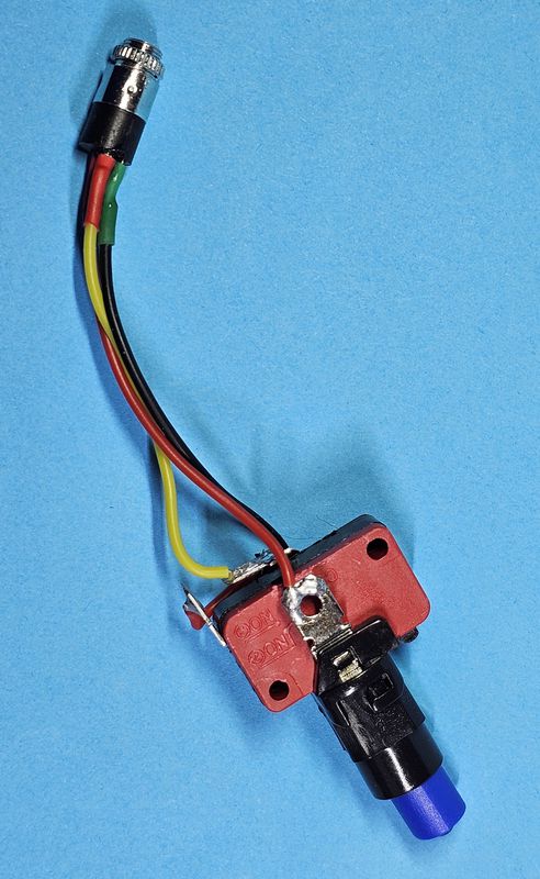

Intérieur du bouton bleu avant montage de la partie diode LED + switch, qui vient se clipser avec un quart de tour dans le bouton. L’écrou (noir) se trouve tout au fond de la manette.

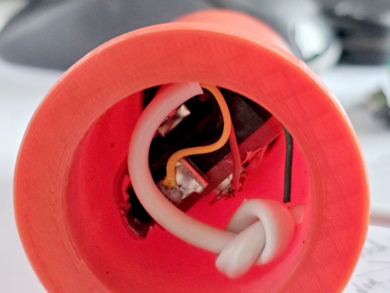

Manette rouge. Le câble utilisé ici n’a pas été retenu car trop rigide.
Câblage du switch et de la LED dans la manette rouge. Le nœud bloque le fil.

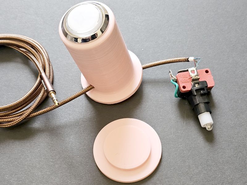

Manette de secours rose avant montage. le câble est le modèle définitif retenu après les essais.

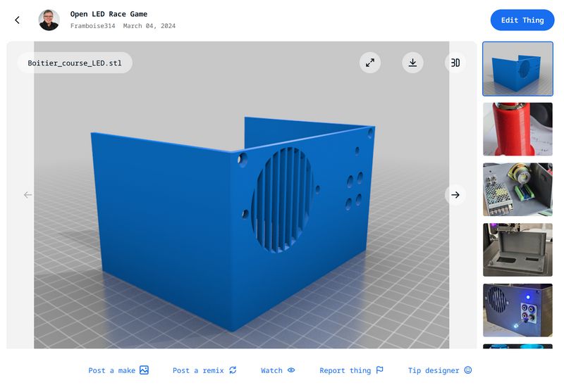

Les fichiers 3D
Tous les fichiers 3D sont disponibles sur Thingiverse : https://www.thingiverse.com/thing:6516290

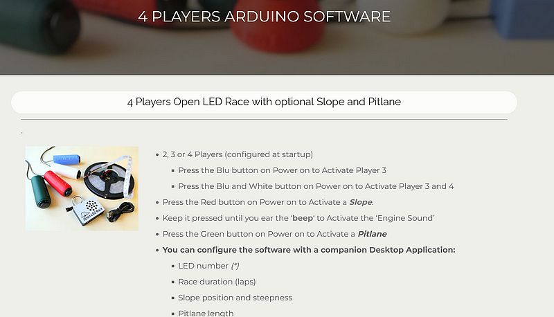

Par défaut la documentation indique ces possibilités :
  • 4 joueurs / jusqu’à 4 feux de course
  • Longueur de la piste / nombre de bandes LED connectées
    • Le logiciel peut être configuré pour gérer jusqu’à 5 bandes LED (piste de 25 mètres avec des rubans de 5 mètres avec 60 LEDs par mètre) – avec Arduino Nano Every uniquement
  • Configuration de la longueur de la course (nombre de tours)
  • Mode de départ de la course : Auto/Confirmation des joueurs (on appuie sur tous les boutons)
    • Le compte à rebours pour une nouvelle course démarre automatiquement ou le compte à rebours démarre lorsque tous les joueurs appuient sur le bouton en même temps.
  • Configuration de la pitlane (ravitaillement) (activation/désactivation, position)
    • La bande LED peut être pliée pour mettre en place une Pitlane où les joueurs entrent pour attraper un cookie donnant à la voiture une vitesse supplémentaire.
  • Configuration de la pente (marche/arrêt, position, hauteur)
    • Une partie de la bande LED représente une pente. Les voitures doivent atteindre la colline à une vitesse assez rapide pour la gravir.
  • Mode démo activé/désactivé
    • Lorsque personne n’utilise les boutons (aucun utilisateur ne participe à une course), une course simulée démarre automatiquement. Utile dans les foires, les Maker Faire etc.

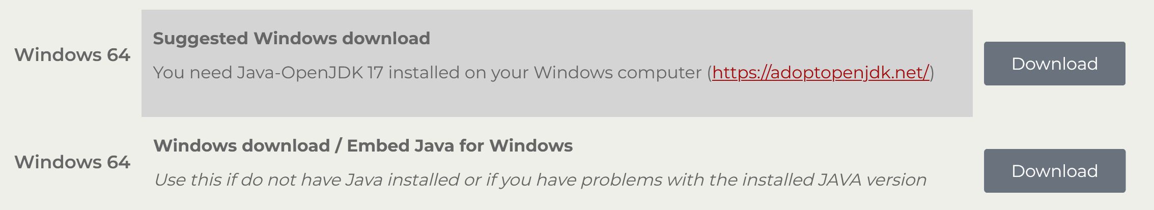

Sous Windows

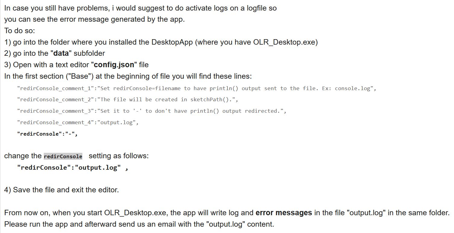

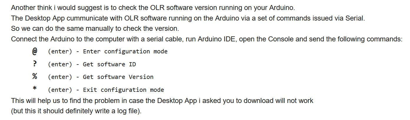

Sous Windows on peut télécharger un programme qui s’installe et dialogue via le port USB avec la carte Arduino du jeu. Pour ma part malgré des échanges avec Luca de l’équipe Open Led Race, je n’ai jamais pu le faire fonctionner sous Windows 10 ou Windows 11. Il se lance et s’arrête dès l’ouverture de la fenêtre… Pas possible non plus de lui faire enregistrer un journal de Log.
On peut aussi piloter manuellement la carte avec des commandes envoyées depuis un terminal. J’ai testé avec putty sans problème…

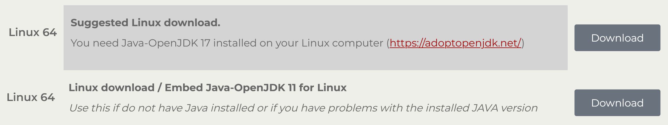

Sous Linux

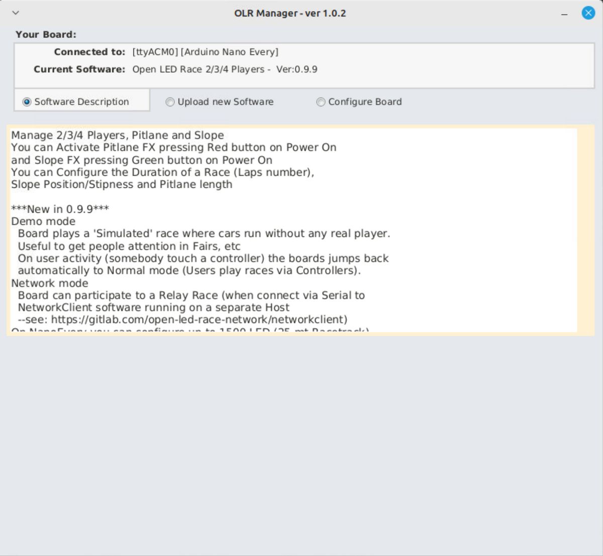

Par contre sous Linux pas de souci. J’utilise Linux Mint. Après téléchargement de l’archive (avec Java) puis décompression, on trouve un fichier OLR_Desktop dans le dossier créé. Il suffit de le lancer depuis un terminal pour accéder à l’appli :
./OLR_Desktop

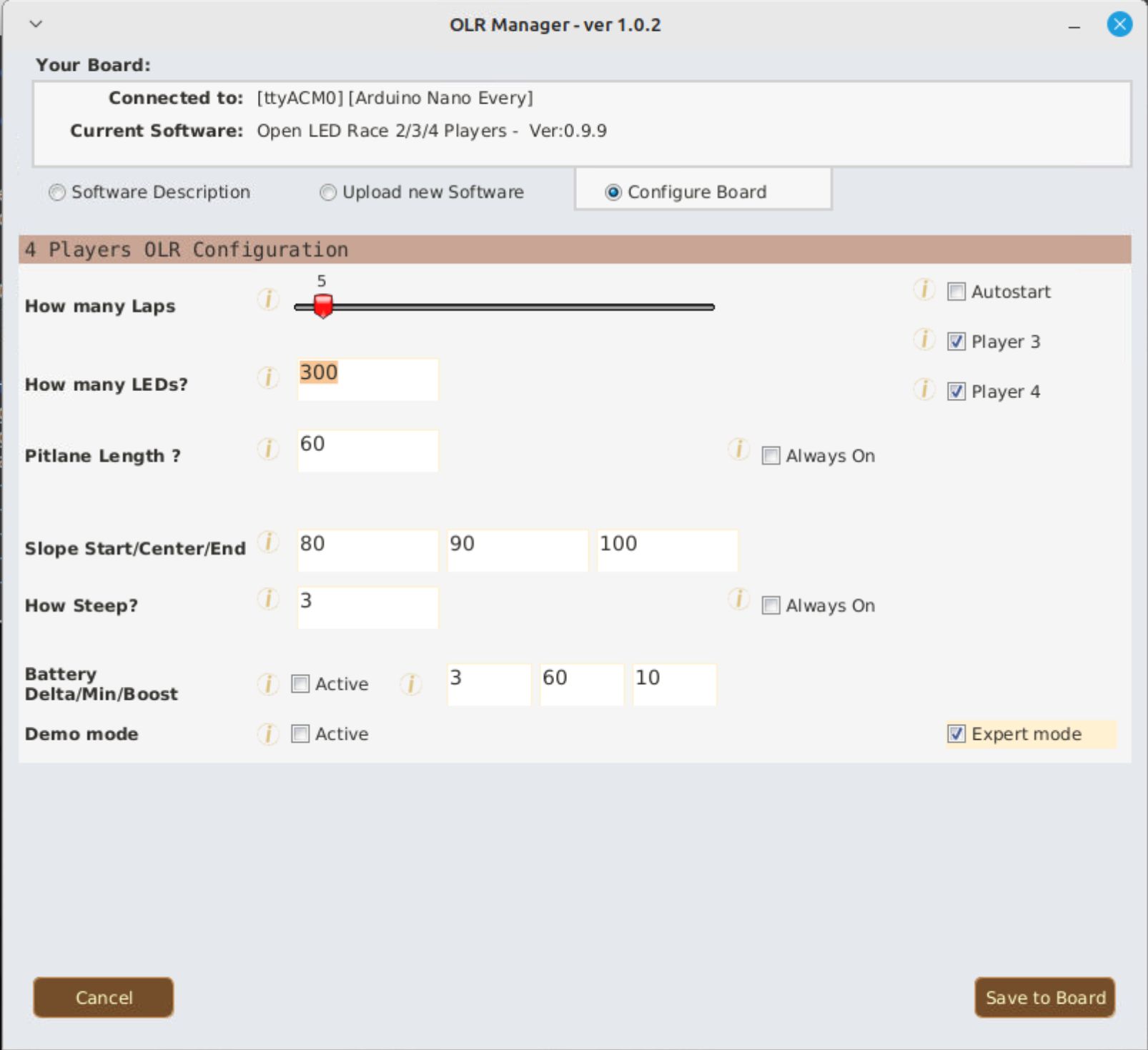

La fenêtre qui s’ouvre donne accès à l’appli de gestion

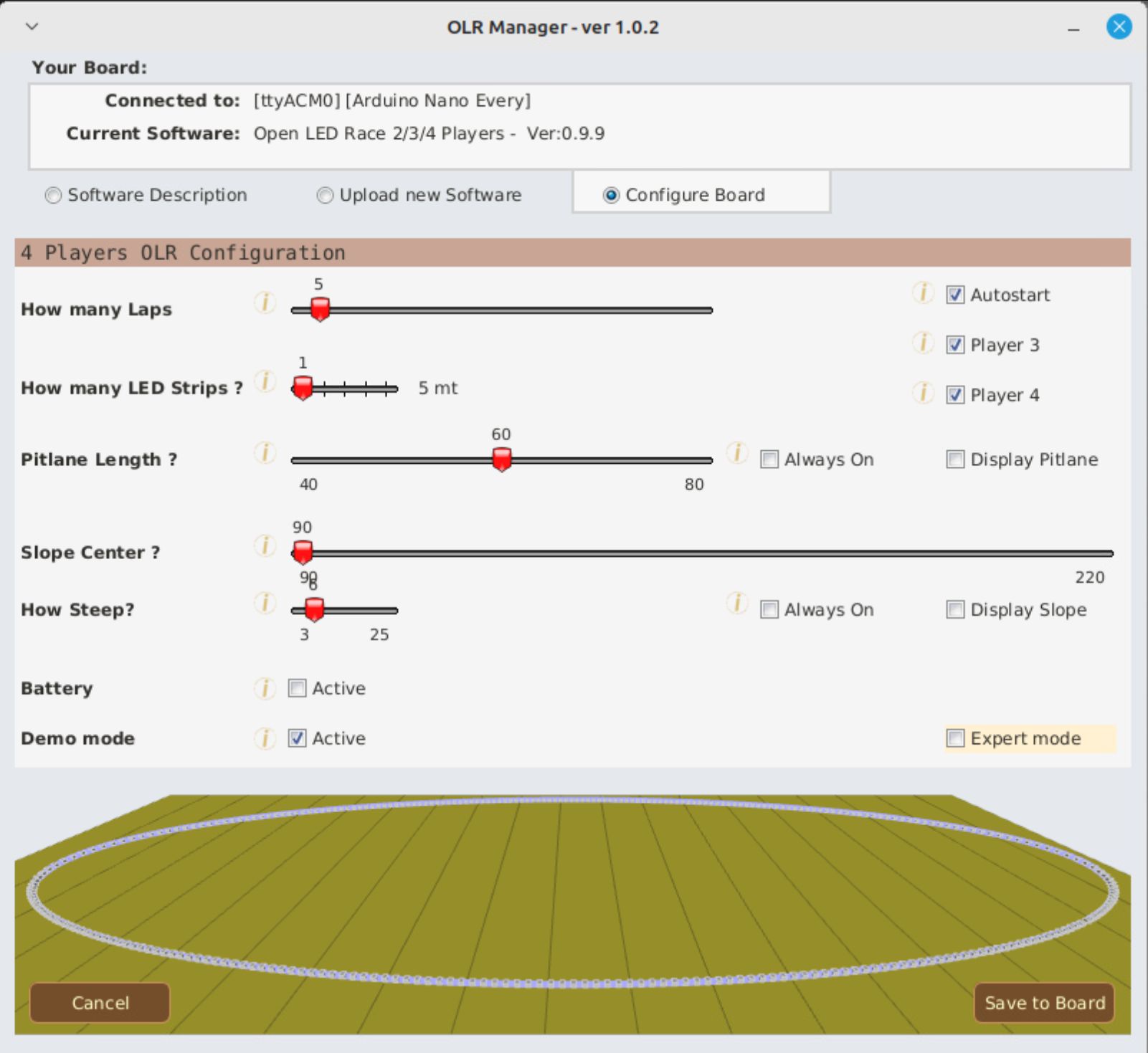

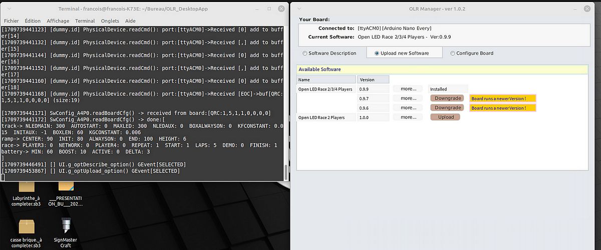

On voit en haut de la fenêtre que la carte Arduino Nano Every a été détectée et que la version actuelle du logiciel est la 0.9.9 pour 2/3/4 joueurs.La description concerne les caractéristiques du programme et ses mises à jour.
Au centre de la fenêtre l’onglet Upload new Software permet de téléverser la version de programme de votre choix dans l’Arduino. On voit dans le fenêtre de terminal les échanges entre la carte Arduino et l’appli. Toutes les infos à ce sujet sont disponibles en ligne.

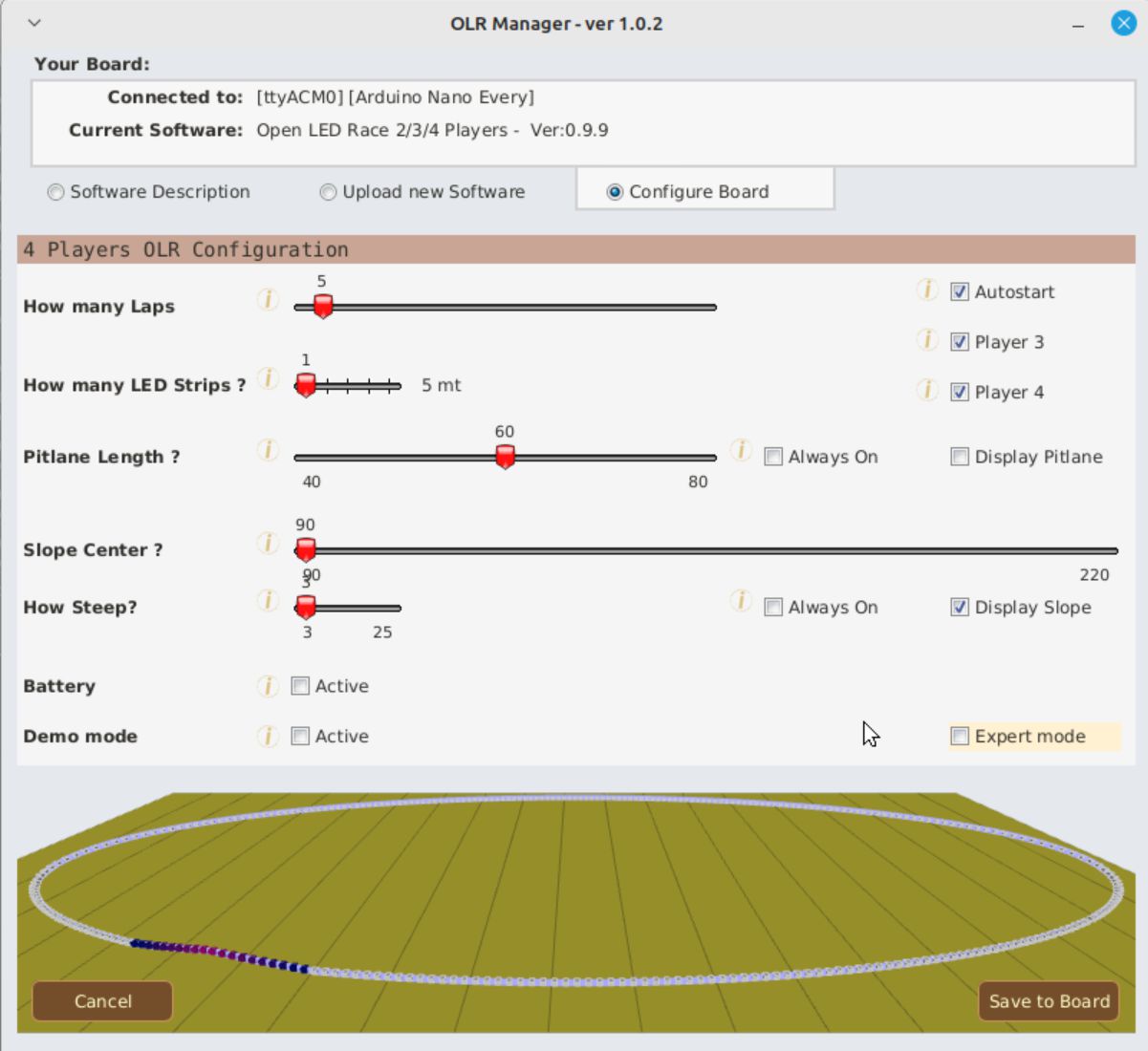

Enfin le dernier onglet Configure Board vous permet de configurer la carte avec l’application.
Vous pouvez régler le démarrage automatique (Autostart), le nombre de joueurs, le nombre de tours (How many Laps), le nombre de rubans de LED (How many LED Strips), la longueur de la zone de ravitaillement (pitlane), la pente activée ou pas, sa position et sa hauteur. Enfin un mode démo permet de faire tourner le jeu automatiquement  si personne ne l’utilise. Le mode expert enlève les curseurs et permet de rentrer directement les valeurs sous forme de chiffres

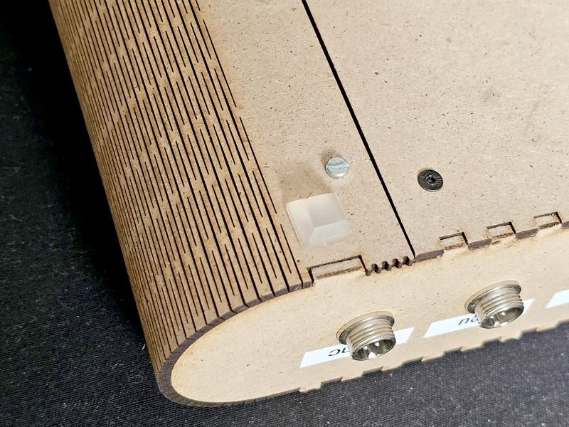

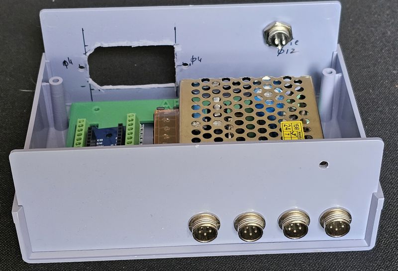

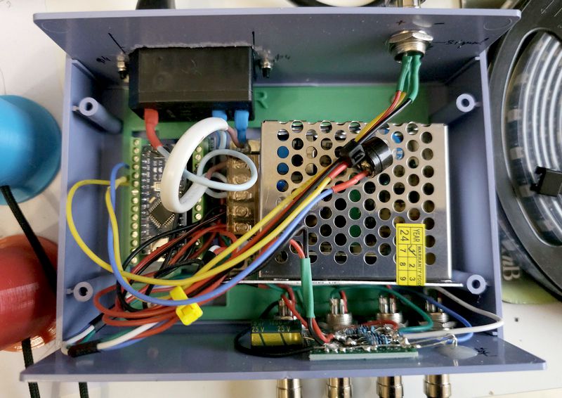

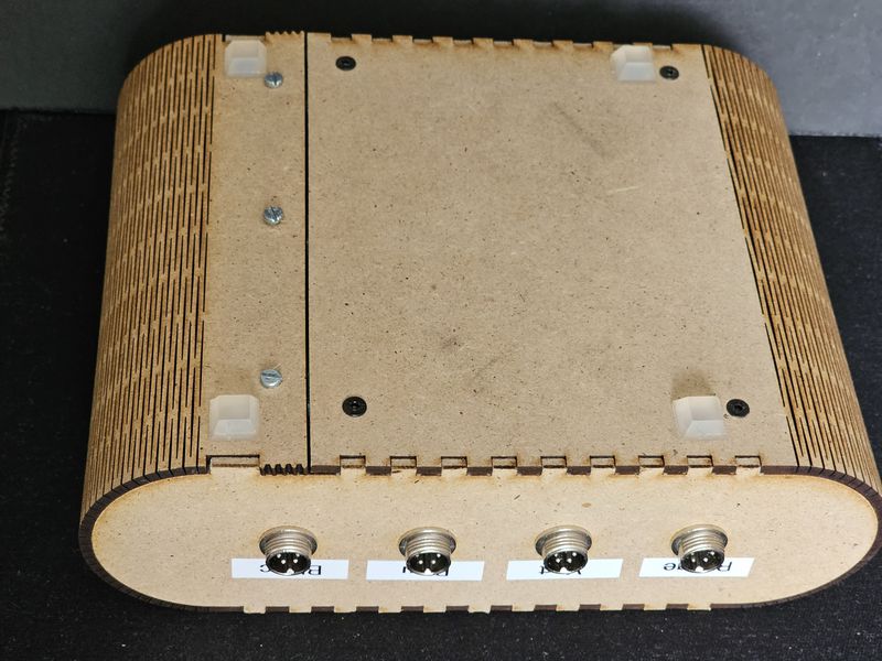

Deuxième modif, j’ai utilisé un boîtier du commerce pour gagner du temps et de l’impression 3D. J’ai juste imprimé une plaque de fond sur laquelle j’ai monté l’alim à découpage et l’Arduino.

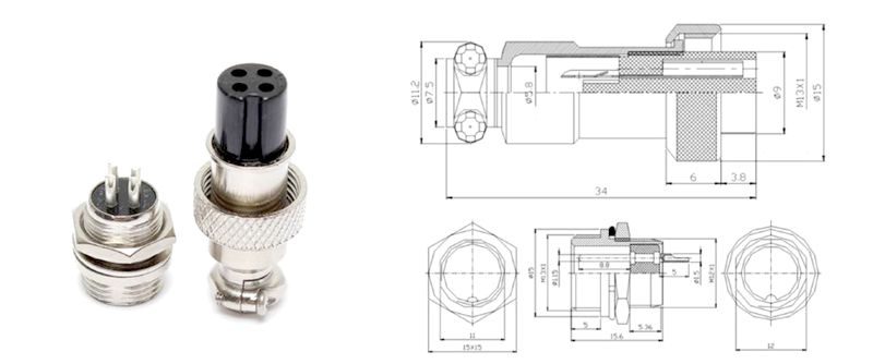

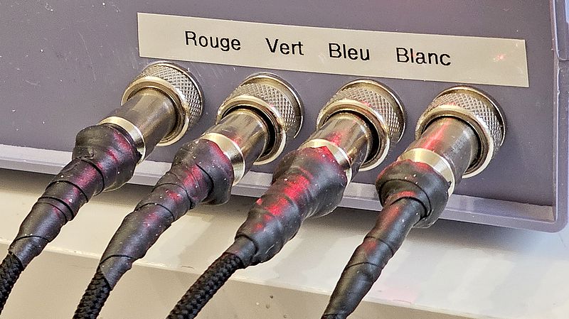

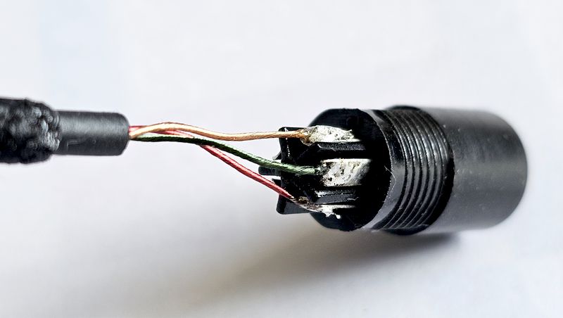

Dernière modif, j’ai utilisé des prises à vis plus efficaces que les jacks. Plus simples à souder et à mon avis plus résistantes à la traction. Ce sont des modèles GX12 (12mm de diamètre)
Il y a des 5 broches en Ø12mm à l’avant et une 3 broches en Ø12mm à l’arrière.
J’ai finalisé les sorties de prise avec du caoutchouc auto vulcanisant car le serre câble est un peu juste pour bloquer le câble souple.
Les manettes de la version 2. Elles sont identiques à la version 1 sauf qu’elles sont équipées de prises GX12 à vis et que j’ai soudé les LEDs à l’intérieur pour éviter qu’elles ne se déplacent.
Vue de la totalité du jeu lors des essais.
Le boîtier vu de dessus. Au dessus de l’alimentation, le cylindre noir est un buzzer passif, suffisant pour entendre les sons du jeu dans une pièce calme, même lorsque le boîtier est fermé.

Voici ma configuration. j’ai activé les 4 joueurs car les manettes sont toutes occupées sur les salons. Pour mettre la pente en place il suffit d’appuyer sur la manette bleue lors du démarrage. Pour les plus jeunes qui ont des difficultés à passer la pente, on démarre sans appuyer sur les manettes et la pente n’est pas activée.
Le jeu de LEDs sur le stand framboise314 à Vitré (Tech’Inn Vitré avec Makeme)
Je n’utilise pas le démarrage automatique. Il faut appuyer simultanément sur les 4 manettes, ce qui déclenche le compte à rebours puis le démarrage de la course. Il faut faire 5 tours pour gagner. A vous de jouer !

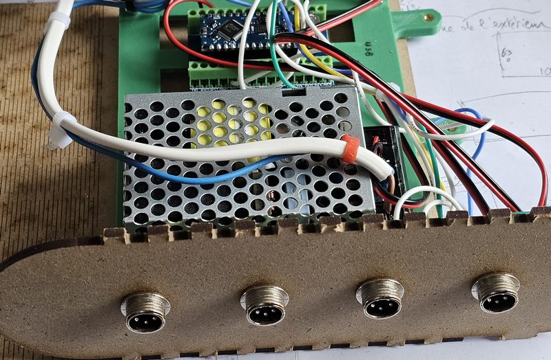

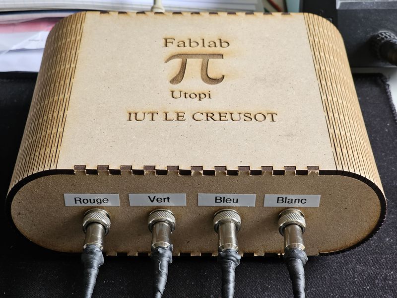

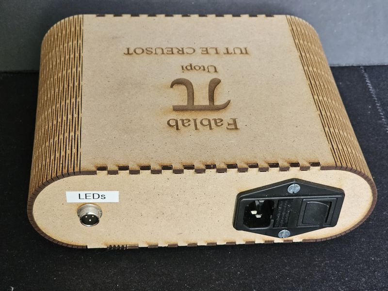

La version FabLab UtoPi
J’emmenais mon jeu sur les événements auxquels le FabLab participait. devant le succès du jeu on a décidé d’en fabriquer un pour le FabLab, Je viens de le terminer. Voici quelques images.
Le boîtier est en medium découpé au Laser . Les manettes sont imprimées sur la BambuLab, elles sont de toute beauté. (merci Rémi et Christian pour le coup de main sur ces deux parties)

Deuxième remarque, la prise + interrupteur + fusible que j’avais commandée sur Aliexpress était équipée de 2 fusibles (un sur la phase et un sur le neutre). Le souci c’est que les deux fusibles étaient des fusibles RAPIDES 200mA ! Au premier démarrage avec une alim « sans marque » ils ont sauté. Je les ai remplacés et mis une alim 5V/5A MeanWell. Les fusibles ont tenu lors du premier démarrage et … ont sauté au deuxième. Après réflexion (oui ça m’arrive) et quelques recherches, il apparait que les fusibles rapides peuvent convenir pour des petits appareils électroménagers. Par contre pour des alims à découpage qui font un fort appel de courant au démarrage (charge de condensateurs) il faut des fusibles temporisés. J’avais des fusibles 500mA temporisés que j’ai utilisés et tout va bien maintenant.

    -Pour le boitier, j’ai aussi choisi le boitier « du commerce » proposé, j’ai positionné l’alim (la même qu’ici) verticalement et je vais réaliser un petit PCB pour éviter trop de câblage.
    -Je suis parti sur un petit ampli LM386 avec potentiomètre incorporé.
    -Pour le programme de gestion, sous Windows 11 ….pareil ça s’ouvre et se ferme aussitôt.
    -j’en suis là, pas encore réalisé mon petit PCB et donc pas de test de réalisé mais ça avance.
    Une question quand même ?
    -Pour la led des switch, il y a une résistance série de 150 Ohm prévu sur le montage, j’ai testé sur une alim, la luminosité est un peu faible et la conso 1mA sous 5V, je me demande si ce ne sont pas des led avec résistances incorporées ? mes switch (les led) sont donnés pour 12v sans autre indication.
    Est-ce que je peux les brancher directement sur le 5V (sans résistance) ?
    une idée ?
      Bonjour Pascal
      merci pour le retour
      j ai eu le même souci avec la patte de mes switch, je l’ai tordue au ras du switch et ça rentre sans probleme dans la manette imprimée.
      pour les LEDs je ne sais pas… si ce sont vraiment des LEDS ? en 12V ? ce serai comme celles ci :
      https://www.reichelt.com/fr/fr/led-avec-r-sistance-en-s-rie-rouge-5-mm-12-volts-led-5mm-12v-rt-p54106.html?PROVID=2810&gad_source=1&gclid=CjwKCAjw8diwBhAbEiwA7i_sJSzGklbO8N20LekApFTGE7EOXReYeF1hChnHXZ4CaLnaTyJAjVAxyhoCCGgQAvD_BwE
      dans ce cas le résistance est intégrée et on peut les connecter directement en 5v mais ça n’éclairera sans doute pas plus fort…
      vous me direz
      1. Pascal
        Test effectué avec 12V (sans résistance) le courant est de 20mA
        sous 5V c’est moins lumineux mais ça reste correcte.

    pour les modification de programmation même soucis avec « ORL DesktopApp » il se ferme automatiquement sous Windows
    N’ayant pas de connaissance Linux j’essaie en vain de faire les modifs directement sur le code
    Les modifs que j’aimerai faire:
    Activer le mode démo
    Valider les 4 joueurs
    J’ai vu sur de vidéos l’allumage de tout le ruban à la couleur du vainqueur et que les « voitures » s’agrandissent à chaque tour de circuit

    Pour les boutons j’ai un modèle avec led en 24 mm qui rentre juste dans le modèle sur thingiverse
    J’utilise comme vous des connecteurs « aviation »

    est-il possible de modifier la vitesse de défilement des leds; j’ai changer le ruban leds 60 leds/m par un 160 leds /m et la vitesse est plus lente
    J’ai regardé sur le code mais n’étant pas spécialite, je n’ai rien trouvé

    Y a t’il moyen de faire plusieurs zone de slope (plusieurs loopings ou virages releves) ? car sur vos captures d’ecran je ne vois que 1 depart, 1 centre et 1 arret dans la configuration du slope.
      Bonjour Régis
      Il y a pas mal d’options dans le fichier original
      Pour ma part je laisse le jeu vraiment le plus basic possible
      Comme ça les enfants même très jeunes peuvent jouer
