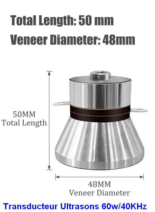

Un nettoyeur à ultrasons est un appareil qui utilise des ondes ultrasonores pour nettoyer des objets. Il est composé d’une cuve remplie d’un liquide de nettoyage, souvent de l’eau mélangée à un détergent spécifique.
Des transducteurs ultrasoniques, situés au fond de la cuve, génèrent des ondes ultrasonores à haute fréquence (généralement entre 20 et 40 kHz). Dans l’appareil de Vevor, elles sont à 40KHz.
Ces ondes créent des millions de minuscules bulles de cavitation dans le liquide. Ces bulles se forment et implosent rapidement, libérant une énergie intense. La température peut atteindre 2000°C et la pression 1000 bar dans le liquide entourant une bulle de cavitation qui  implose. Le jet de gaz et de vapeur contenu dans celles-ci peut atteindre 400 km/h [LINDAU et LAUTERBORN, 1980]. Ce sont ces phénomènes physiques qui se produisent lors de l’implosion des bulles qui participent au nettoyage.
Les micro-jets de liquide à grande vitesse  qui frappent les surfaces des objets immergés, détachant ainsi les saletés, les graisses, les oxydes et autres contaminants. Ce processus est particulièrement efficace pour nettoyer les zones difficiles d’accès, comme les crevasses et les petits trous. La température du liquide et la durée du nettoyage peuvent être ajustées en fonction des besoins spécifiques. Une température plus élevée peut améliorer l’efficacité du nettoyage.

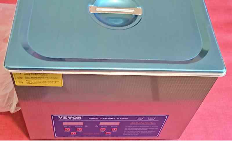

La machine arrive dans un carton costaud. Un entourage de mousse protège les angles et éloigne le châssis de la machine du carton. A noter que le carton a été abimé sur un côté (enfoncé) mais que la carcasse de l’appareil n’a subi aucun dommage, ce qui confirme la qualité de la protection.

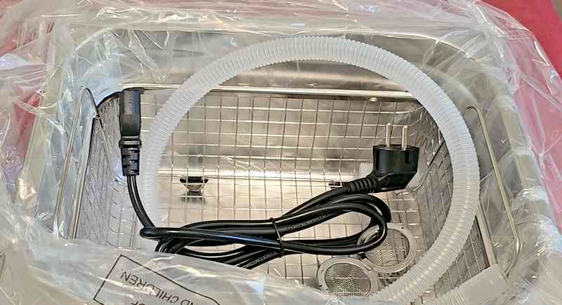

L’appareil est entièrement protégé par un sac en plastique, la cuve d’une part et le couvercle est lui même dans un sachet, de plus la face supérieure est protégée par un film bleu que vous voyez sur cette image. Elle arrive donc en parfait état, sans rayure.
Dans la machine on découvre le panier qui contient les accessoires, le tuyau de vidange et le raccord à visser dans la vanne de vidange, le câble électrique et la petite boule destinée à recevoir les petites pièces qui pourraient passer au travers des mailles du panier.

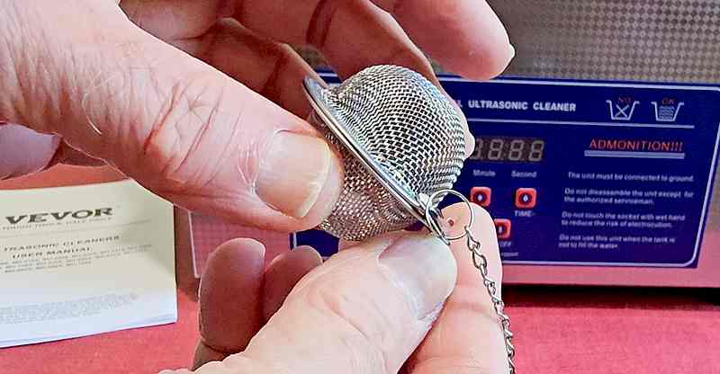

Le raccord de vidange à visser dans la sortie pour brancher le tuyau et la boule.
Cette boule s’ouvre et peut accueillir des bijoux ou de la petite visserie. Il est impératif d’utiliser le panier pour qu’aucun objet ne touche la cuve qui serait détériorée en cas de contact avec les objets à nettoyer.

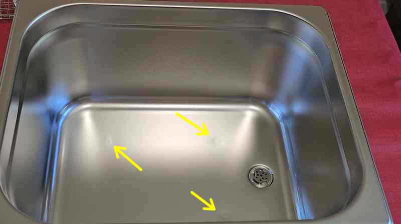

L’intérieur de la cuve est impeccable. La petite grille est amovible, ce qui permet de bien nettoyer l’intérieur. On voit les endroits où les transducteurs ultrasons sont en appui sur le fond de la cuve. Vous verrez des chapelets de bulles se créer à cet endroit quand la machine est en fonctionnement.

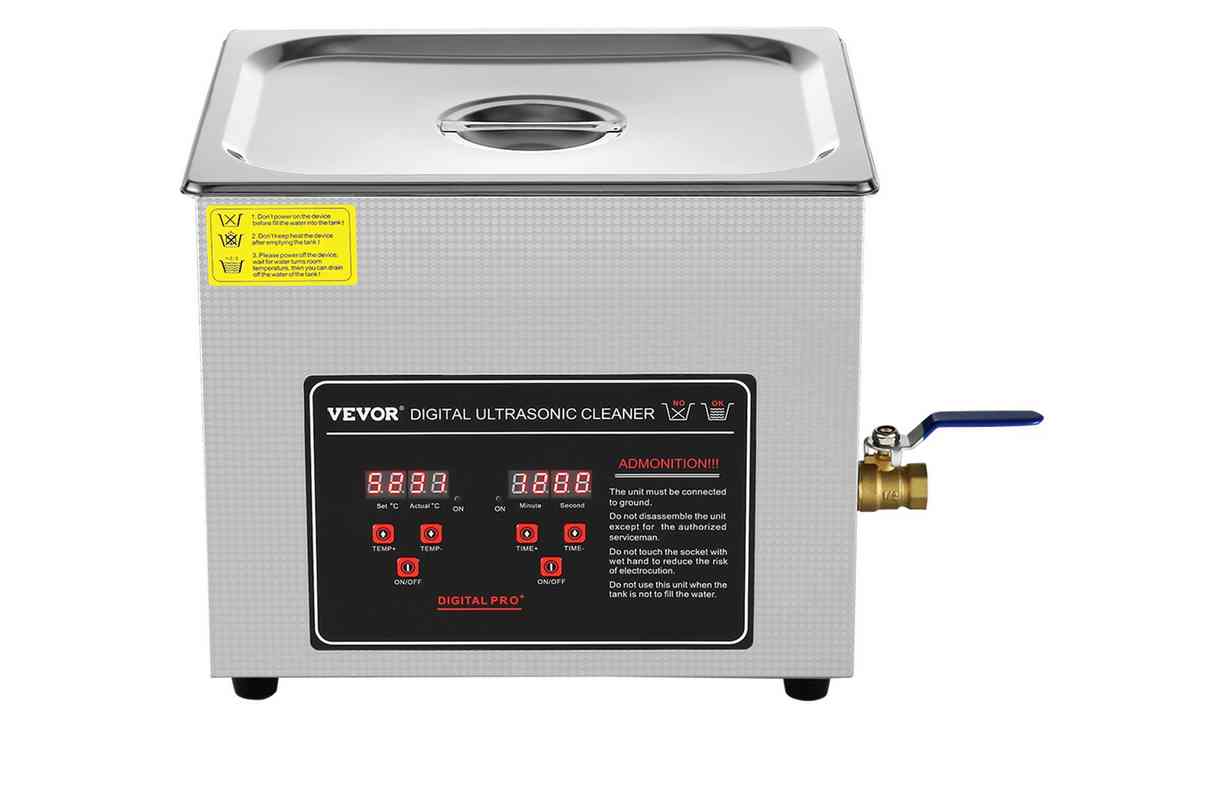

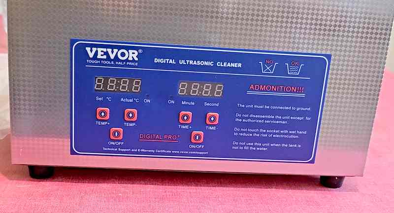

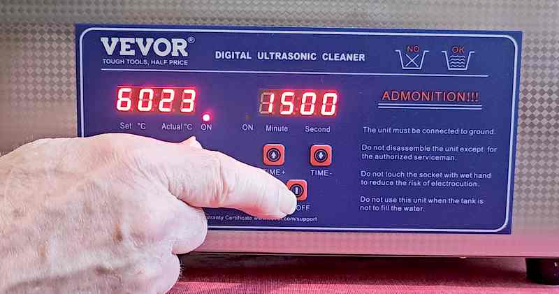

On arrive enfin sur le « tableau de bord » très simple et intuitif. A gauche on a 4 digits pour la température, les 2 chiffres de gauche (Set °C) indiquent la consigne, la température à atteindre et les deux chiffres de droite (Actual °C) la température actuelle dans la cuve. Deux boutons TEMP+ et TEMP- permettent de régler la température de consigne, le bouton ON/OFF situé sous ces deux touches TEMP met en route ou arrête le chauffage. La LED On à côté de l’afficheur s’allume quand l’appareil chauffe, elle s’éteint quand la température est atteinte.
L’afficheur de droite indique le fonctionnement du générateur d’ultrasons. On règle le temps de fonctionnement avec TIME+ et TIME- et on met en route les ultrasons avec le bouton ON/OFF. La minuterie décompte les secondes et à 0, les ultrasons s’arrêtent et l’appareil bipe.
Attention, la montée en température est assez lente, si vous devez travailler à une température élevée, mettez déjà le chauffage en route et lancez les ultrasons une fois la température souhaitée atteinte.

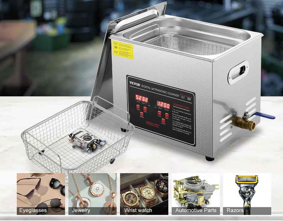

Présentation du nettoyeur à ultrasons VEVOR
D’après le site Vevor
Fonctionnement du nettoyage à ultrasons en créant des bulles et en profitant du phénomène de cavitation pour enlever les salissures.
Le nettoyage peut concerner de nombreux objets. Attention pour les montres, elles doivent être étanches au moins jusque 50m.

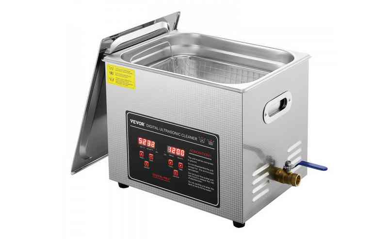

L’appareil a un look industriel. Une vanne 1/4 de tour facilite la vidange du liquide contenu dans la cuve.
Le panier est isolé de la cuve par des pieds en ABS : vérifiez systématiquement leur présence. TOUJOURS utiliser le panier, les objets ne doivent pas être en contact avec la cuve sous peine de détériorer celle-ci !

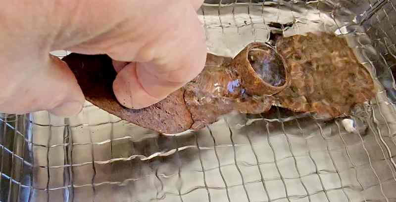

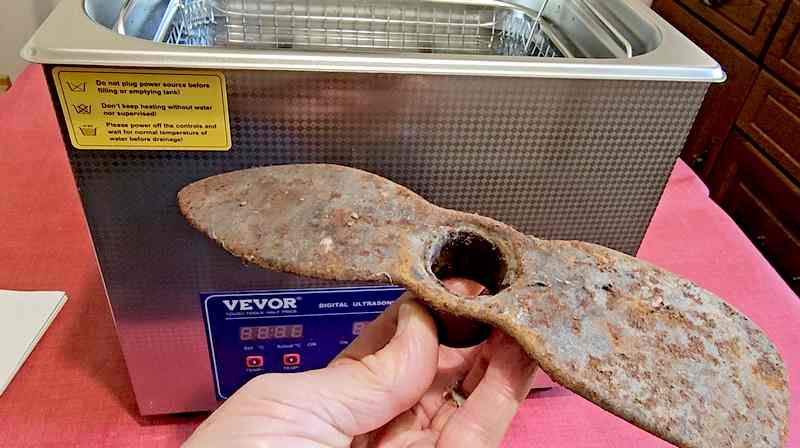

Je n’ai pas choisi la facilité avec cette vieille serfouette rouillée.
Mettre l’objet dans l’eau, il ne doit pas toucher la cuve et il faut qu’il soit entièrement recouvert de liquide.

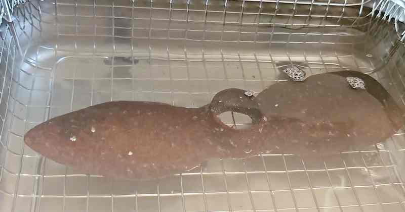

Réglez les paramètres. A gauche j’ai mis une température de consigne de 60°C. La température actuelle est de 23°C. J’ai programmé les ultrasons pour 15 minutes. Comme on le voit dans la vidéo, en 15 minutes, la température n’atteint pas les 60C. Je vous conseille d’anticiper et de mettre la machine en chauffe avant d’utiliser le nettoyage aux ultrasons.
En cours de fonctionnement, les micro-bulles provoquent une espèce de brouillard, accentué par les particules de saleté qui se détachent de l’outil.
A la fin du nettoyage, j’ai sorti la serfouette de l’eau (avec une pique car l’eau à 60°C… C’est chaud!).
Ensuite il faut rincer l’objet nettoyer pour finir d’enlever les particules qui pourraient encore être présentes. Le rinçage sera encore plus important si vous utilisez un détergent spécial ultrasons.

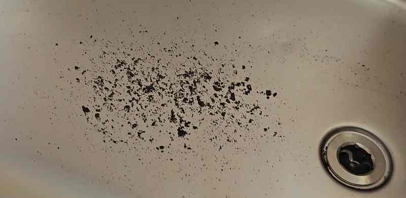

On voit dans le fond de la cuve les « saletés » décollées de l’outil. Il faudra soigneusement les enlever avant de lancer un autre lavage.

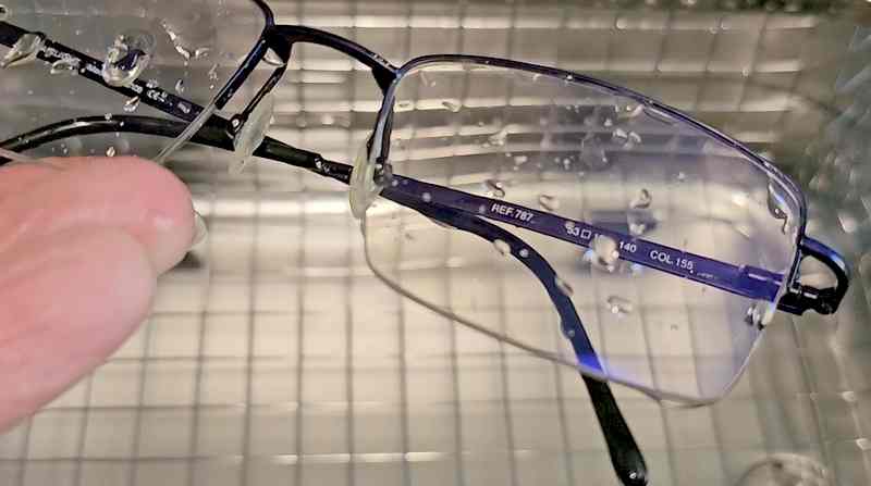

JE vais essayer d’améliorer l’état de mes lunettes…
Les lunettes sont déposées dans le panier de la cuve qui contient de l’eau propre
A la mise en route des ultrasons on voit bien l’effet produit !
Les lunettes ressortent sans tache, parfaitement nettoyées.
