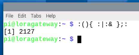

La fork bomb est une forme d’attaque par déni de service (DoS) contre un système Linux ou Unix. Elle utilise l’opération fork. La fonction :(){ :|:& }; : n’est rien d’autre qu’une fonction bash. Cette fonction est exécutée de manière récursive. Elle est souvent utilisée par un administrateur système pour tester les limites de processus de l’utilisateur sur le serveur. Les limites de processus Linux peuvent être configurées via /etc/security/limits.conf et PAM pour éviter la bombe bash fork(). Une fois fork bomb activée dans un système, il est souvent impossible de reprendre un fonctionnement normal sans redémarrer le système, car la seule solution pour arrêter la fork bomb, c’est de détruire toutes les instances de celle-ci.
La fork bomb est simplement une suite de caractères qui peut sembler bizarre mais représente en réalité un programme bash. Une fois lancé elle va bloquer le Raspberry Pi et le watchdog va redémarrer la machine (Presque 2 minutes sur un Pi 5 avec 4Go de RAM).
Pour lancer la fork bomb il suffit de rentrer ce code sur la ligne de commande :

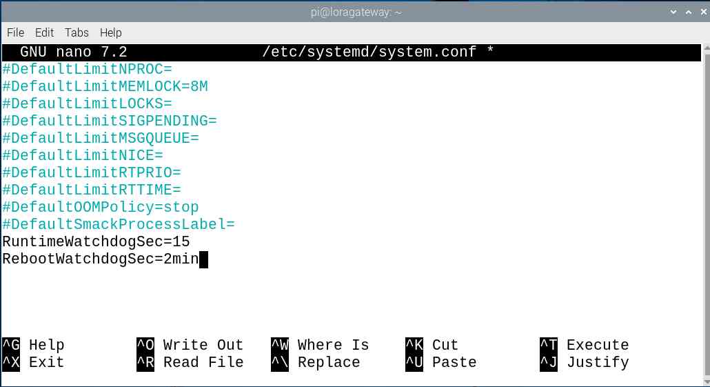

Ouvrez le fichier  system.conf avec nano :
sudo nano /etc/systemd/system.conf
Ajoutez les deux lignes suivantes à la fin du fichier :
RuntimeWatchdogSec=15
RebootWatchdogSec=2min
Après avoir apporté des modifications à la configuration de systemd, vous pouvez sauvegarder et quitter en appuyant sur CTRL + X, suivi de Y ou O, puis de la touche ENTER.

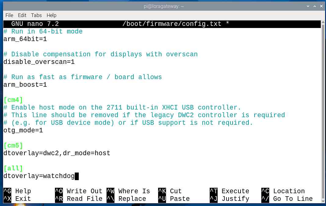

Ajoutez le watchdog dans config.txt
Ajoutez le watchdog à config.txt :
sudo nano /boot/firmware/config.txt
et ajoutez tout à la fin :
dtoverlay=watchdog
Sauvegardez avec CTRL X  et Y ou O  pour enregistrer.

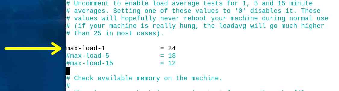

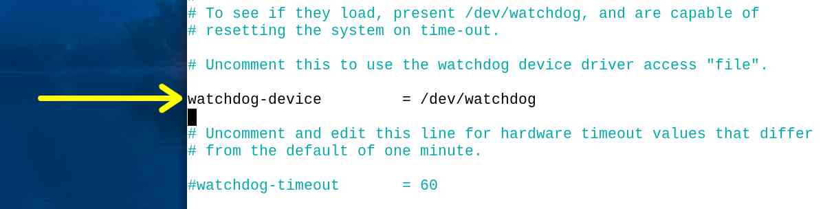

Décommentez (enlevez le # au début) ou ajoutez ces lignes si elles n’existent pas :
watchdog-device = /dev/watchdog

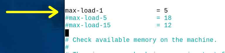

max-load-1 = 24
La valeur max-load-1 définit la charge moyenne du système sur une minute au-delà de laquelle le watchdog redémarrera le système. Une valeur de 24 est trop élevée pour un Raspberry Pi avec seulement 4 cœurs. Une valeur plus raisonnable pourrait être autour de 4 à 6, ce qui correspondrait à une charge moyenne de 1 à 1,5 par cœur
Vous pouvez tester des valeurs entre 4 et 6 par exemple. Ici j’ai mis 5.

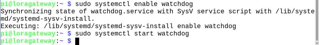

Activer le chien de garde
Activez et démarrez le service watchdog :
sudo systemctl enable watchdog
sudo systemctl start watchdog
Il ne reste plus qu’à tester comme ci-dessus en devenant root puis en lançant
echo c > /proc/sysrq-trigger
Au bout de quelques secondes le Raspberry Pi redémarre.
