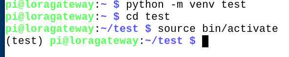

Créez un environnement virtuel Python3 :
python -m venv test
cd test
source bin/activate

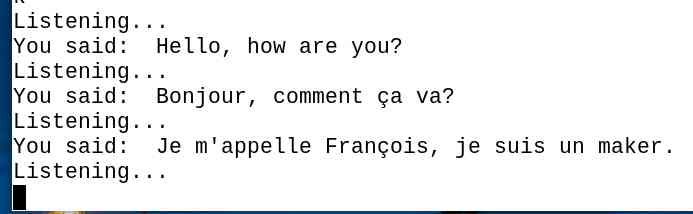

Lorsque le programme est prêt à vous écouter, il affiche « Listening« … et c’est parti
Ça fonctionne bien, il y a quand même un délai de plusieurs secondes avant que le texte ne s’affiche.
La charge CPU frôle les 100% (97%) et la température grimpe… mais ça fonctionne
Sortir de l’environnement virtuel Python
Sortez proprement de l’environnement virtuel avec la commande deactivate :
Alors restons calme, il faut que les phrases restent simples. J’ai essayé de réciter « Le corbeau et le Renard », le résultat était assez folklorique. Mais on a un système AUTONOME LOCAL qui traduit (lentement) la parole en texte et en Français.
