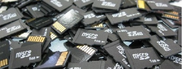

Les cartes SD
30c3-controllerCe sont des cartes mémoire dont la plupart embarquent un microcontrôleur de type ARM ou 8051, modifié par le constructeur afin de permettre une accélération matérielle des algorithmes contenus dans le micrologiciel de la carte. Ce microcontrôleur ainsi que le micrologiciel qu’il contient permettent une gestion des cellules de mémoire flash et de leur usure ainsi que la communication avec le système.
Dans la majorité des cas, les cellules de mémoire flash et le microcontrôleur se trouvent sur la même puce, ce pour des raisons pratiques. L’usure est due uniquement aux phases d’écriture. Selon la technologie le nombre d’écriture avant panne peut varier de 10 000 à 100 000. Ceci peut causer des problèmes sur un système qui accède (très) fréquemment au système de fichier sur la carte microSD (Raspbian).
sd_600pxLe micrologiciel embarqué peut être réécrit grâce à une séquence précise de commandes non documentée, variant d’un constructeur à l’autre. Certaines cartes MicroSD embarquent ainsi un micrologiciel modifié afin de masquer leur capacité réelle, comme dans le cas de cartes de contrefaçon, qui annoncent une capacité supérieure au nombre de blocs réellement disponibles. Cette annonce de capacité erronée peut conduire à des pertes de données, par réécriture des blocs précédents lorsque la capacité physique maximale est atteinte, certains blocs étant dupliqués par le micrologiciel modifié. (source Wikipedia)
