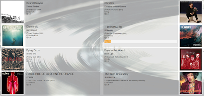

Pour lire la musique il a utilisé Subsonic. Il s’agit d’un serveur de streaming développé en java, et doté d’une API hyper claire et facile à mettre en œuvre et très compréhensible. Seul petit bémol l’utilisation de l’API au delà des 30 jours d’essai nécessite l’achat d’une licence à 12$.
screenshot
Toute la partie gestion du catalogue musical se fait via l’interface d’administration de Subsonic (upload des morceaux, recherche des pochettes, création de la playlist). Mais si on ne veut/peut pas raccorder le JukeBox au réseau on peut aussi copier directement des morceaux via une clé USB dans le bon répertoire.

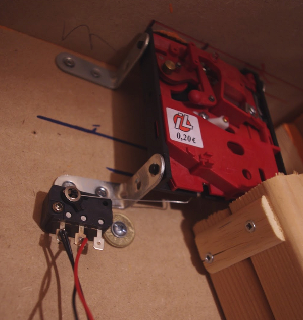

jukebox_03
La pièce, dans sa chute, actionne le microswitch

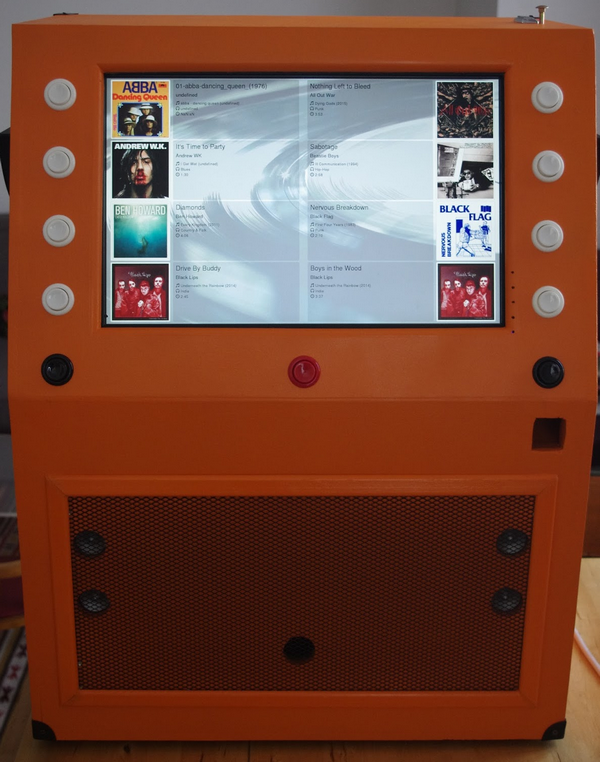

jukebox_04
Pour moi ce sera ABBA ! bin oui, c’est de mon époque 🙂

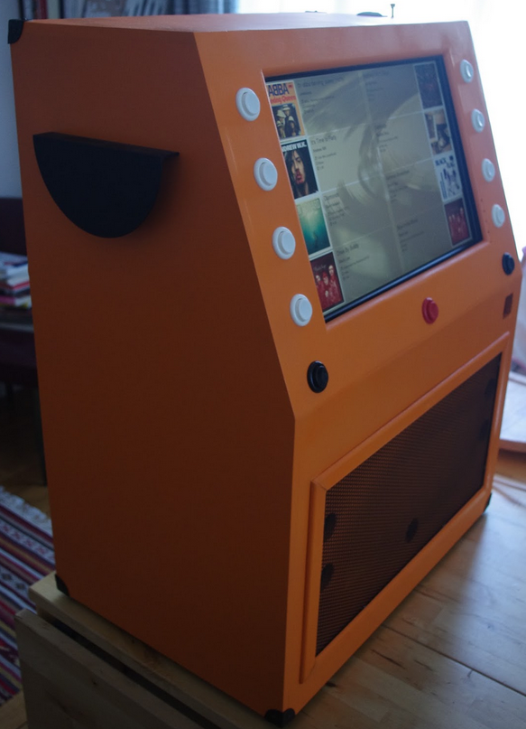

jukebox_01
Un look superbe pour le JukeBox de Philippe

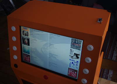

jukebox_05
A l’arrière une porte qui ferme à clé. Ici on voit bien la forme de la poignée… Notez également les coins protégés comme sur les flight cases
jukebox_02
Les pièces de 20 centimes tombent dans la boîte (c’est le côté chling-blinggg), les autres suivent la glissière en bois pour ressortir en façade

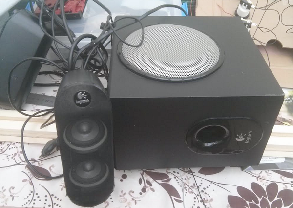

le_son
Le son provient d’un ensemble Logitech pour PC avec caisson de basses.
