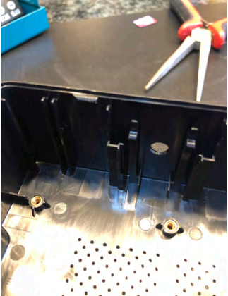

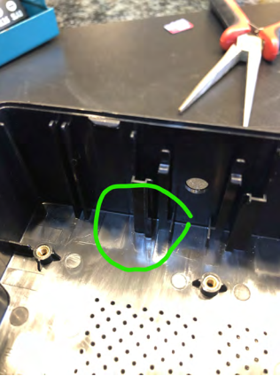

C’est sur le bas de la coulisse gauche de la PICaméra que butte la carte SD.
Il s’agit donc de modifier cette coulisse, en supprimant la partie basse.
Celle-ci ne concourt que très peu à la solidité du boitier ou à la mise en place et au support de la PiCaméra.
Action : faire de la place pour la carte SD

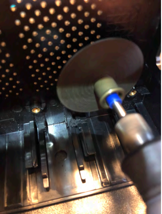

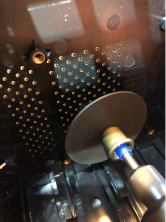

Outillage : minioutil multifonction, type DREMEL 3000
L’équiper d’un disque à tronçonner « tous matériaux ».
Truc 1 : J’ai préférer équiper le disque sur le flexible de l’outil.
Truc 2 : L’espèce de « roulette » présentée sur l’image en bout du flexible est idéale pour la finition de notre affaire.

ATTENTION :
– Une fois le disque en marche, il
mange vite la matière.
– Aussi répéter une ou deux fois l’opération disque à l’arrêt.
Etape 4
Mettre en marche et régler la vitesse (vitesse moyenne).
Vous sentirez si celle-ci est adaptée aux premier copeaux enlevés.
Allez : on y va !
Etape 5
Petits mouvements. On guette où le disque touche (la zone est exigüe).

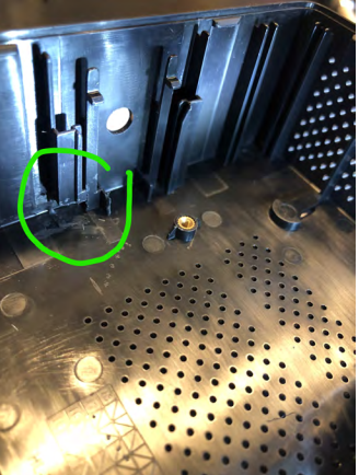

Et on découpe le bas de cette colonne de plastique.
Penser au « truc 2 » : finition à la roulette. Nettoyer.
Ça, c’est fait !

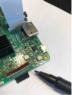

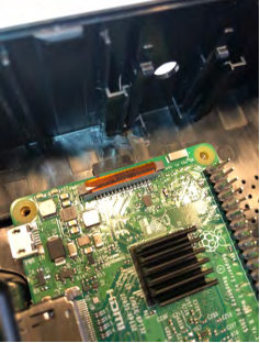

Repérer sur la carte RASPBERRY la position de la carte SD montée.
Truc 3 : Un trait de feutre indélébile suffira à rendre visible la position d’insertion
Etape 7

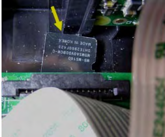

Faire un montage à blanc histoire de vérifier si le passage ménagé pour la SD card est suffisant.
Truc 4 : En profiter pour faire un essai d’insertion / extraction de la SD Card.
Etape 8
Remonter votre boitier (voir le tuto de François)
Truc 5 : Positionner soigneusement la nappe de la PiCaméra, car trop à gauche, sa position pourrait vous gêner ensuite.
