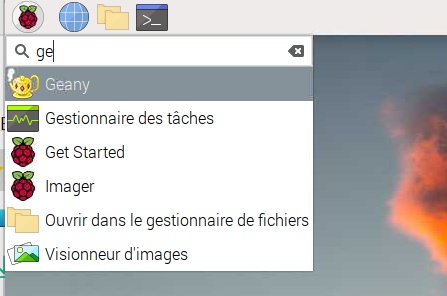

Pour les personnes qui préfèrent taper au clavier plutôt que de déplacer la souris, le plugin du menu principal a été modifié sur la barre des tâches pour permettre la recherche de texte. Il suffit d’appuyer sur la touche Raspberry de votre clavier (qui est généralement la touche Windows sur un clavier non-Raspberry Pi) pour ouvrir le menu principal, et commencer à taper le nom de l’application que vous voulez lancer. Lorsque vous commencez à taper, un champ de recherche apparaît, ainsi qu’une liste de toutes les applications dont le nom contient le texte que vous avez tapé.
Vous pouvez déplacer le curseur à l’aide des touches fléchées vers le haut et vers le bas, puis appuyer sur la touche Entrée pour lancer l’application de votre choix, ou double-cliquer avec la souris.
Si vous ne commencez pas à taper quoi que ce soit, le menu principal continuera à fonctionner exactement comme avant ; il s’agit d’une fonctionnalité supplémentaire, qui ne remplace pas le menu existant. Notez que le champ de recherche n’apparaît que lorsque vous commencez à taper du texte ; vous ne le verrez pas si vous ouvrez simplement le menu et l’utilisez normalement.

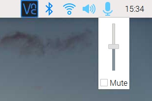

Dans les versions précédentes, l’icône de volume de la barre des tâches pouvait être utilisée pour sélectionner à la fois les périphériques audio de sortie et d’entrée. Dans cette version, elle a été divisée en deux icônes distinctes, une pour la sortie et une pour l’entrée. Si vous connectez un périphérique audio capable d’entrer, soit via USB ou Bluetooth, une icône de microphone apparaîtra dans la barre des tâches à côté de l’icône de haut-parleur existante.
Pour sélectionner le périphérique d’entrée audio, cliquez avec le bouton droit de la souris sur le microphone pour afficher une liste des périphériques d’entrée disponibles, et vous pouvez alors cliquer sur celui que vous souhaitez utiliser.
En outre, un clic gauche sur l’icône du microphone fait apparaître un contrôle du volume qui peut être utilisé pour ajuster le niveau d’entrée ou couper complètement le microphone.

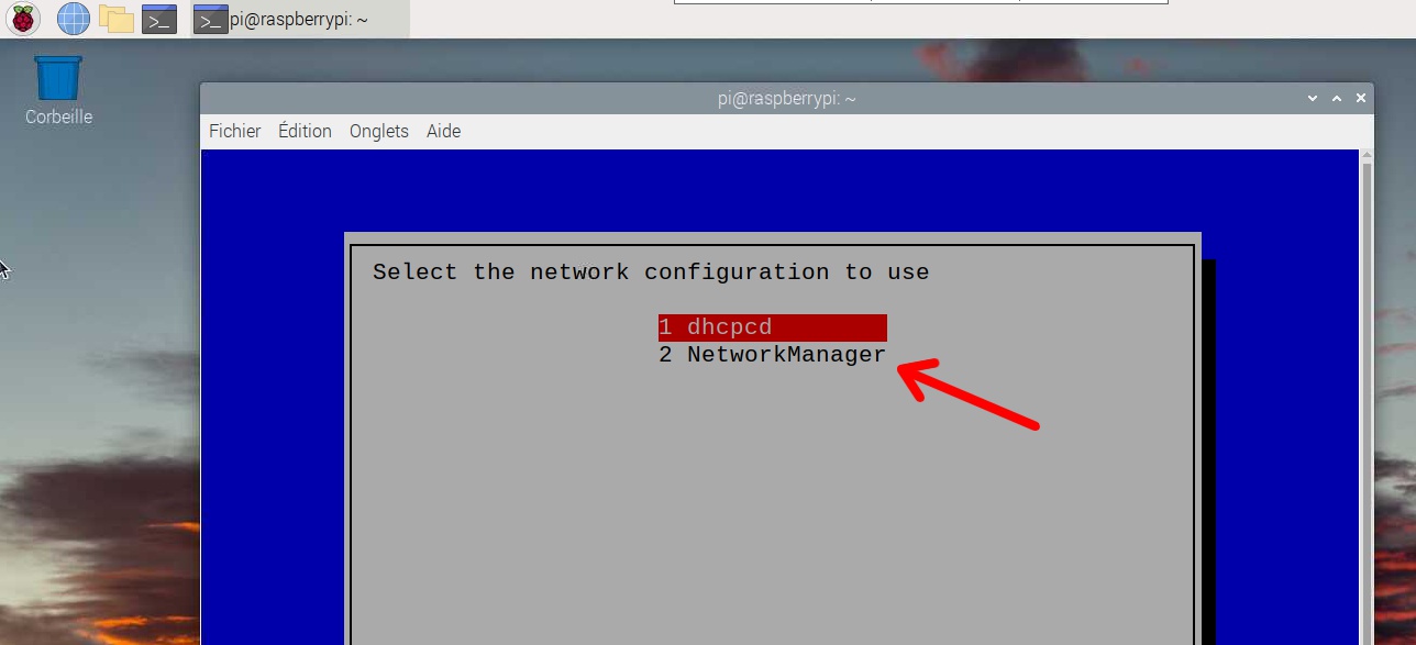

Pour passer à NetworkManager, ouvrez simplement une fenêtre de terminal et tapez :
sudo raspi-config
Ceci lance l’outil de configuration. Allez dans l’option 6, Advanced Options, puis dans l’option AA,  – choisissez l’option 2, NetworkManager, sortez de raspi-config et redémarrez lorsque vous y êtes invité.

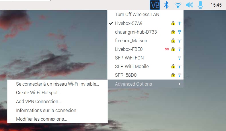

Une fois redémarré, NetworkManager devrait être en cours d’exécution – pour vérifier, ouvrez le menu Wi-Fi dans la barre des tâches. Il devrait maintenant inclure un sous-menu supplémentaire en bas, Options avancées – c’est là que vous pouvez vous connecter à un réseau caché, créer un hotspot ou configurer des connexions VPN. Il existe également quelques dialogues d’information utiles qui vous permettent de voir et de modifier les paramètres de toute connexion réseau déjà configurée.

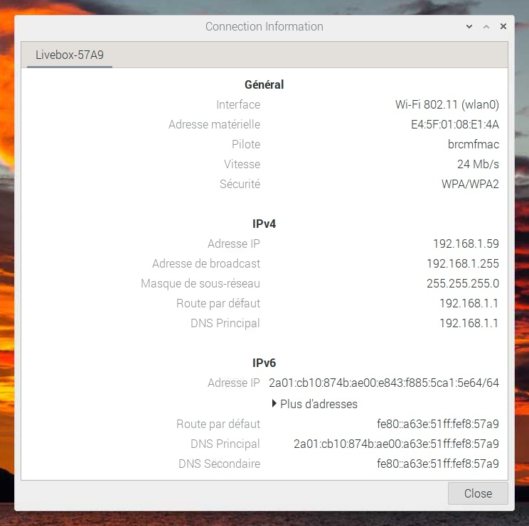

Une fois que vous êtes passé à NetworkManager, vous devrez vous reconnecter à tout réseau Wi-Fi auquel vous étiez connecté sous dhcpcd – les connexions ne sont pas automatiquement transférées entre les deux systèmes. De même, si vous avez effectué des personnalisations sur une connexion filaire, comme la définition d’une adresse IP statique, vous devrez refaire ces personnalisations sous NetworkManager. (La plupart de ces paramètres sont accessibles via l’éditeur de connexions, accessible depuis l’option « Modifier les connexions » dans le sous-menu Advanced Options). – voir la copie d’écran ci-dessus.
NetworkManager fournit un certain nombre d’informations sous forme graphique en cliquant sur l’option Informations sur la connexion.

Si vous trouvez que NetworkManager cause des problèmes, vous pouvez utiliser raspi-config pour revenir à dhcpcd – revenez simplement dans l’option Network Config comme décrit ci-dessus, et choisissez l’option 1, dhcpcd.

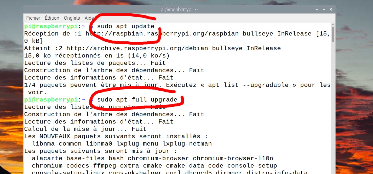

Pour mettre à jour une image existante, utilisez la commande habituelle du terminal :
sudo apt update
sudo apt full-upgrade
La mise a jour peut être assez longue en fonction des mises à jour à faire. Ici ça a duré 25 minutes sur un Pi 400. Vous avez le temps de boire un café.

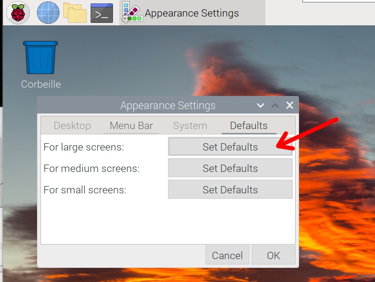

Ensuite, afin de charger les nouveaux plugins de la barre des tâches, lancez Paramètres d’apparence dans la section Préférences du menu principal, et dans l’onglet Défauts, appuyez sur le bouton correspondant à la taille que vous préférez. Puis redémarrez – ceci rechargera la barre des tâches et chargera les nouveaux plugins.

Note de framboise314 : ici la mise a jour manuelle n’a pas permis d’utiliser la recherche manuelle. La zone de saisie ne s’ouvrait pas. Par contre ça fonctionne bien sur une installation « fraiche ».
