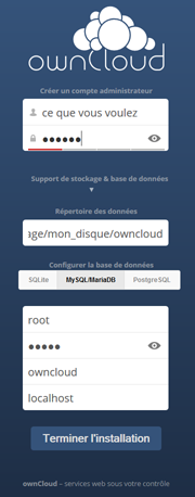

IX/ Créer votre compte Owncloud :
Se rendre sur votre adresse du type : http://192.0.1.232/owncloud/ et n’oubliez pas de changer l’ip.
Vous créez votre login et mot de passe. Choisir MySQL mais surtout pas SQlite qui est trop lent. Puis mettre root, votre mot de passe, owncloud, et localhost .
